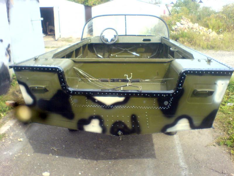

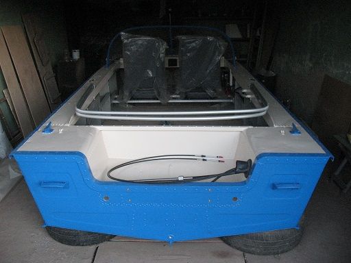

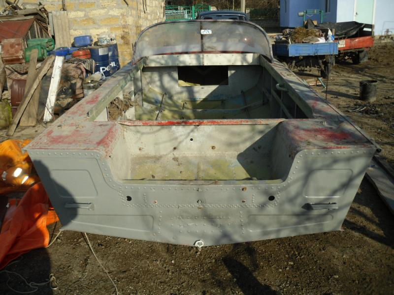

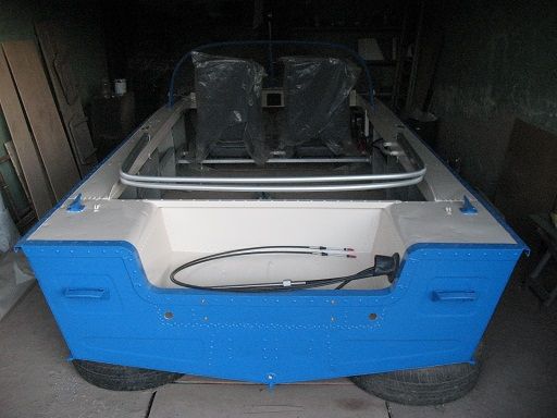

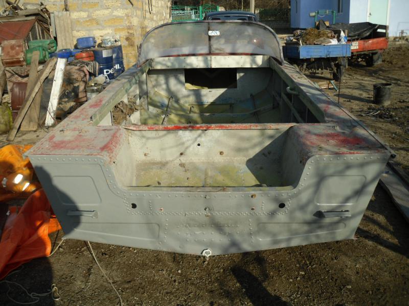

Может быть корму на лодке qwertym и "загнуло" от реактивного момента винта, но по фото видно "брезжи" метала на правом борту, а также видно что повело уголок вверху борта. Это больше похоже на механическое повреждение, или как писал выше qwertym от замершей зимой воды.
jeka_vdv
15.09.2011
148
Украина, Черкассы
Южанка-2, ПВХ Bark
МС-40, Вихрь 30, Вихрь М, Ветерок-8м, Прибой, Suzuki df 2.5
Посмотрел на свою лодку, линии транца и транцевой перегородки, вроде ровны. Может это потому, что лодка эксплуатировалась под мотором мощностью 25 л.с. :pardon:
qwertym
19.02.2013
2 935
171
Минск Беларусь
Илья
Yamaha F-40 BETL
тоже виден винт но не такой как у меня. и тоже в право
zavhoz
19.01.2013
Саратовская обл.
Костя
Южанка 2
F30 ELPT EFI

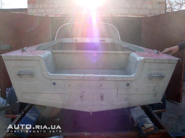

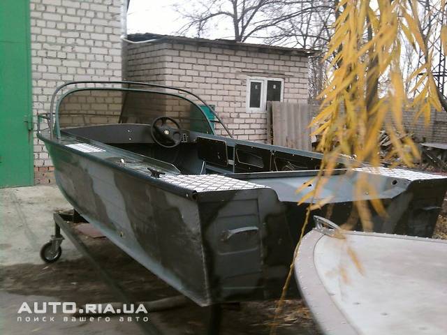

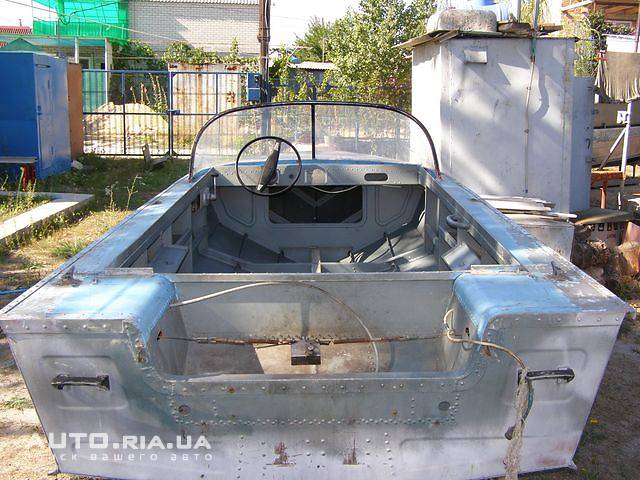

jeka_vdvУ тебя почти идеал .
Очень хорошо виден винт на корпусе если сесть в двух- трех метрах от лодки напротив носовой перегородки с правого борта ,совместить линию глаз и верх уголков (которые обрамляют кокпит),а затем не меняя положение головы перевести линию глаз на уголок левого борта в районе транцевой перегородки -по перепаду уровня левого и правого уголков четко виден "масштаб" закрученности корпуса лодки.
Вроде бы становится понятно что этот дефект возникает не на этапе сборки лодки ,а в процессе эксплуатации.Чем сильнее мотор тем круче "винт ".
qwertym представляешь что будет с твоей лодкой после 50 сильного мотора .
Как предотвратить это закручивание ? А на других лодках как с этим вопросом?
У кого есть фото лодки с кормы(без двигателей , сидушек и т.д. ) просьба выложить их сюда и обозначить мощность мотора с которым эксплуатировалась лодка - будет статистика по этой проблеме -поймем в чем причина этого косяка.
ilyich ,желаем тебе здоровья!!!

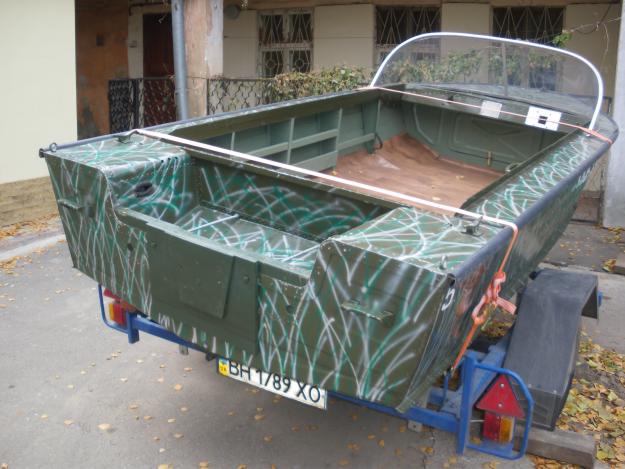

jeka_vdv
15.09.2011
148
Украина, Черкассы
Южанка-2, ПВХ Bark

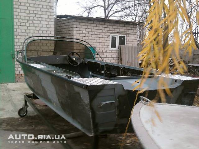

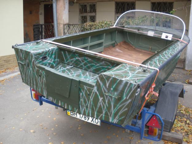

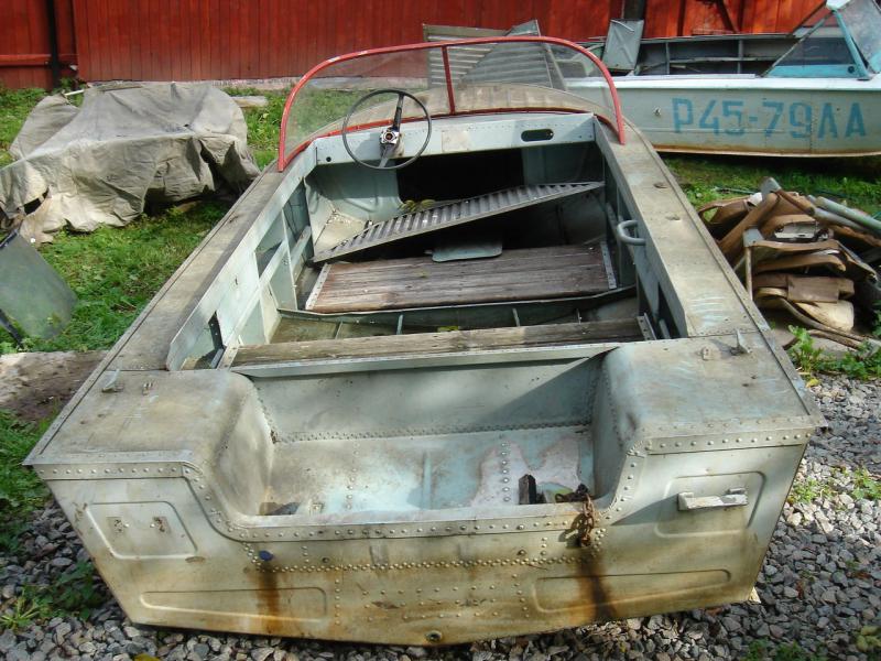

Фото Ю-2 с кормы, но под каким мотором они эксплуатировались известно только их владельцам )))

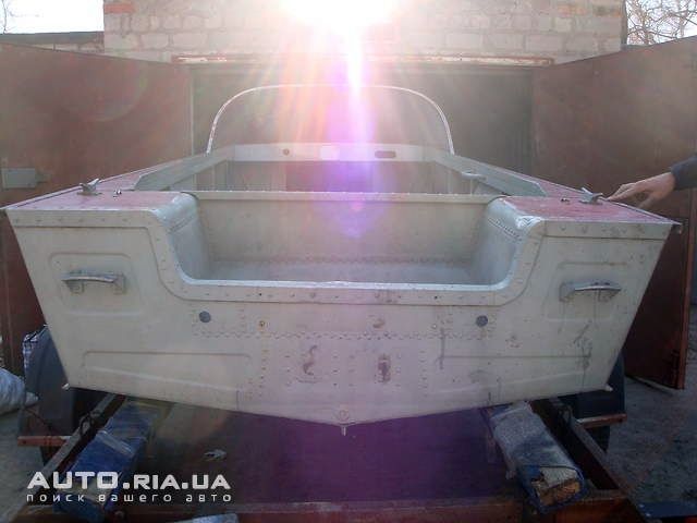

jeka_vdv
15.09.2011
148
Украина, Черкассы
Южанка-2, ПВХ Bark

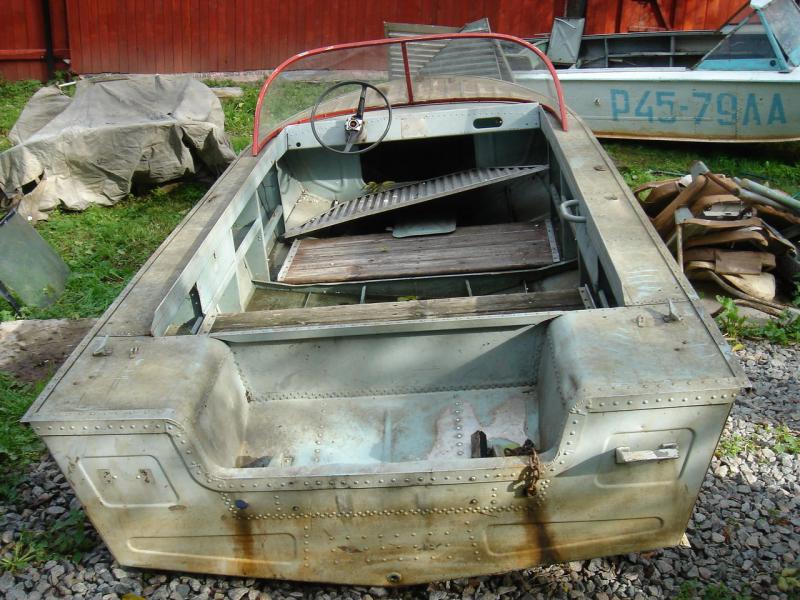

и еще...

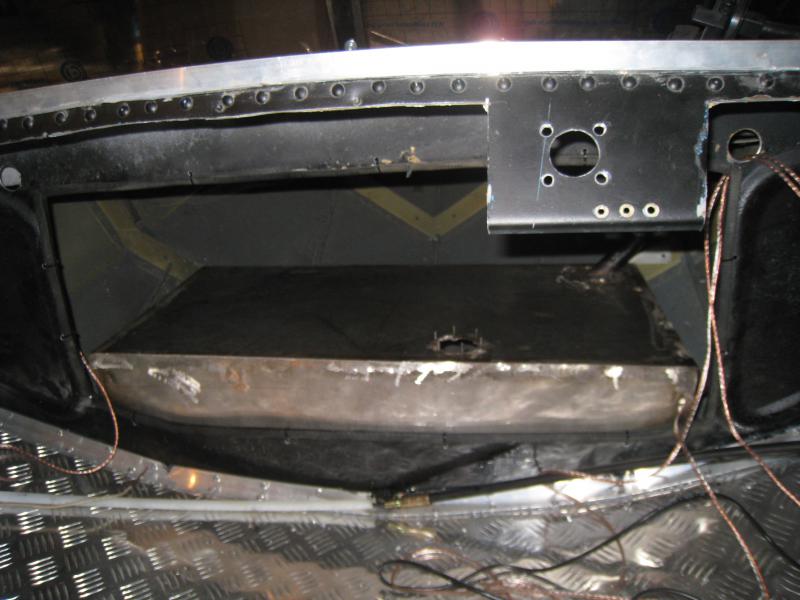

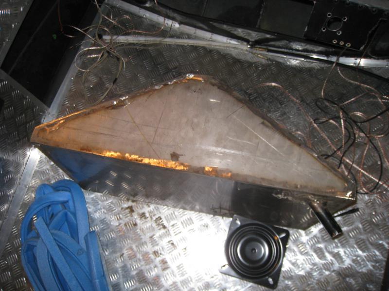

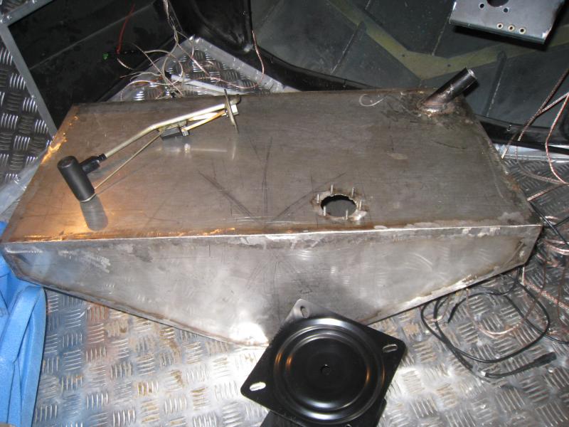

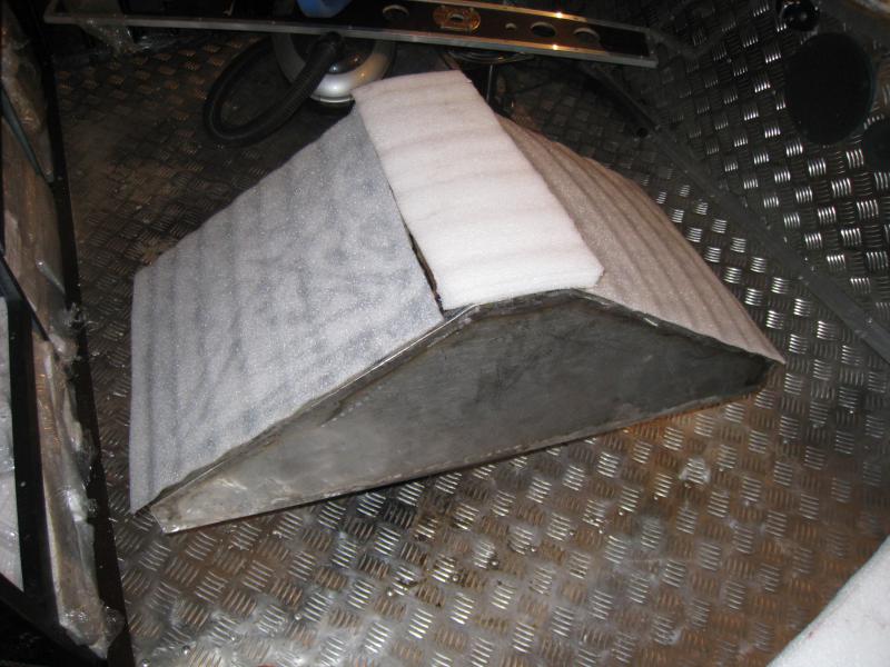

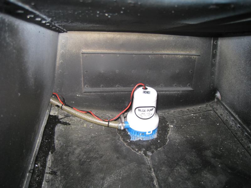

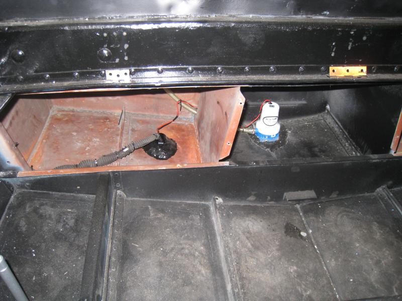

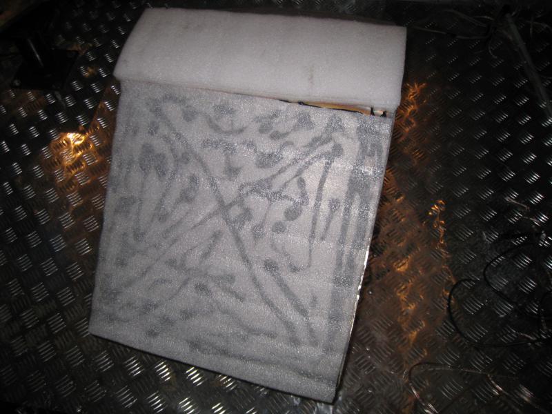

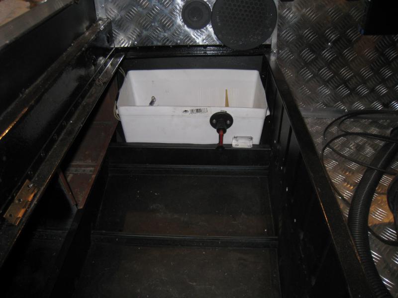

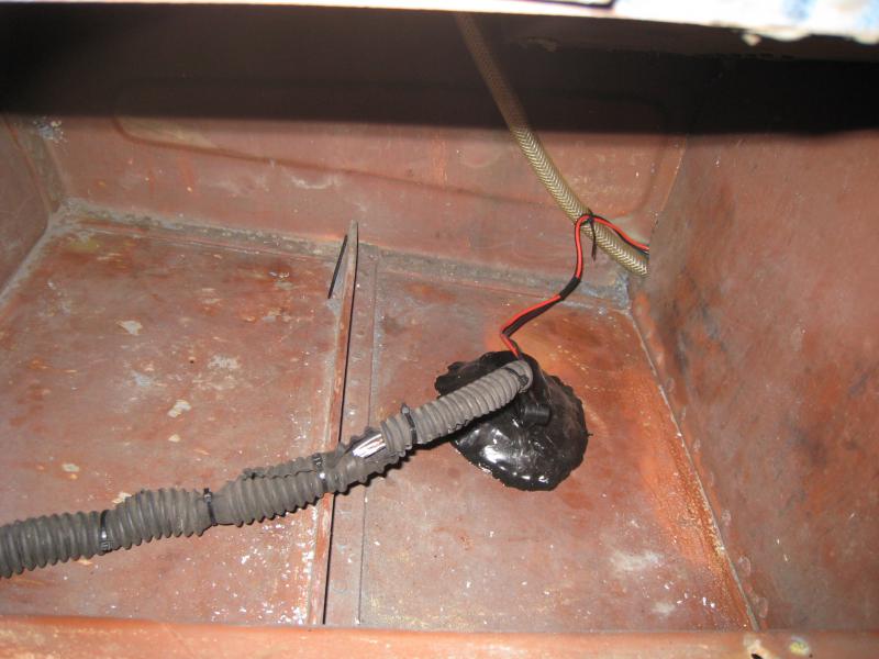

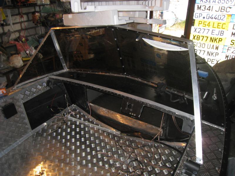

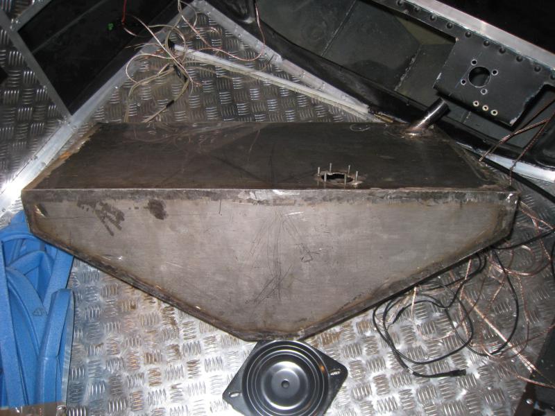

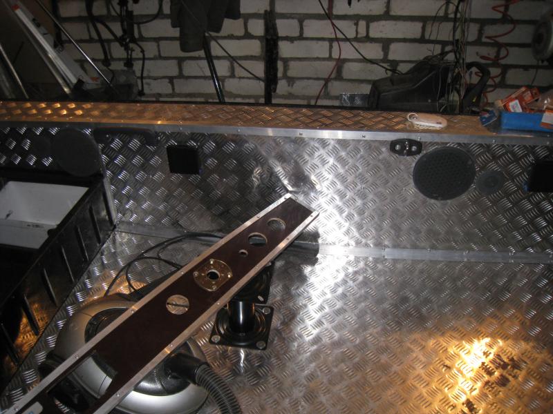

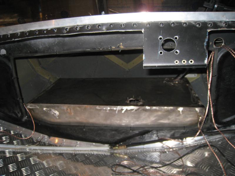

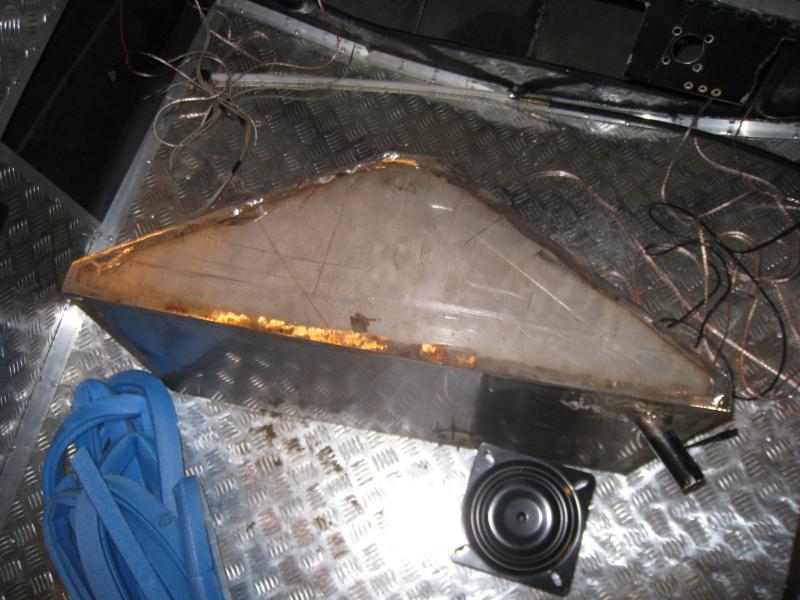

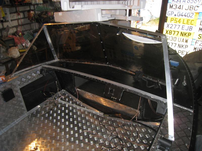

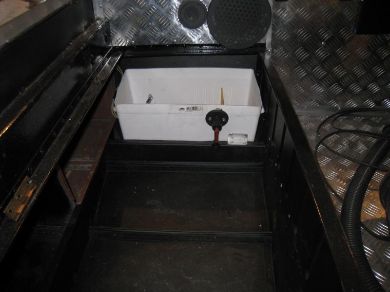

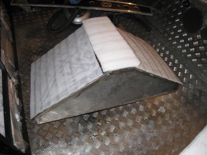

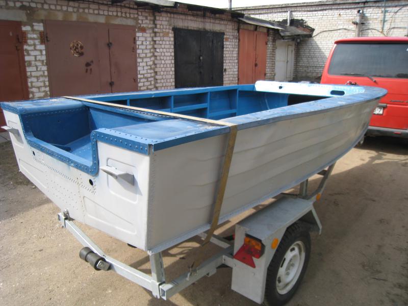

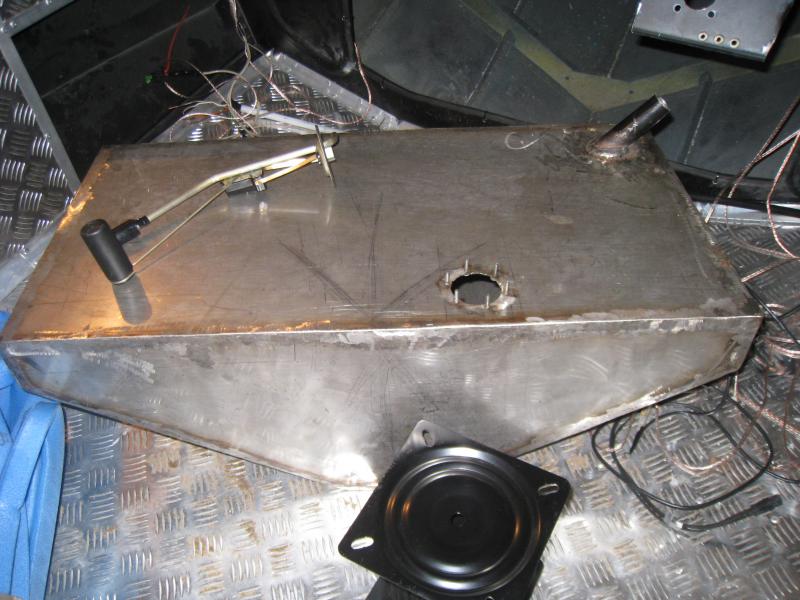

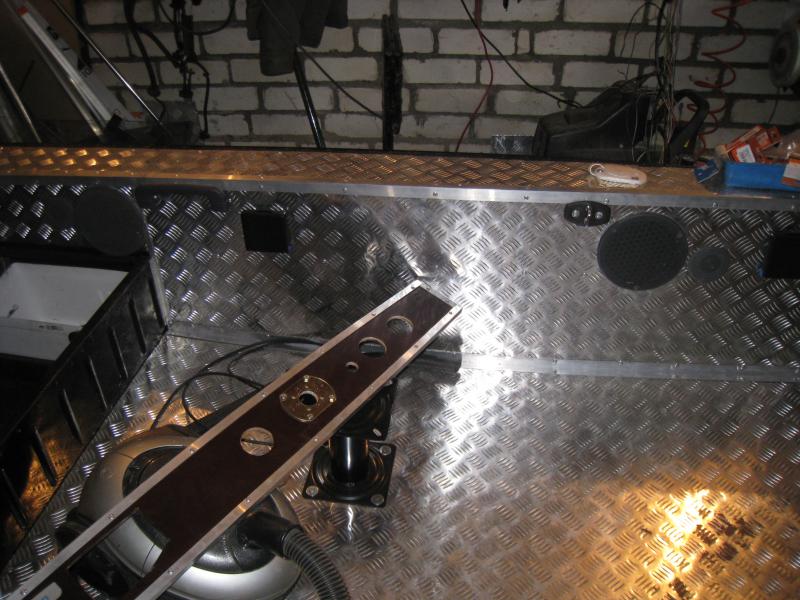

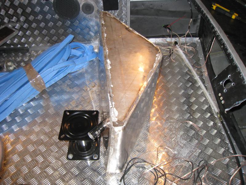

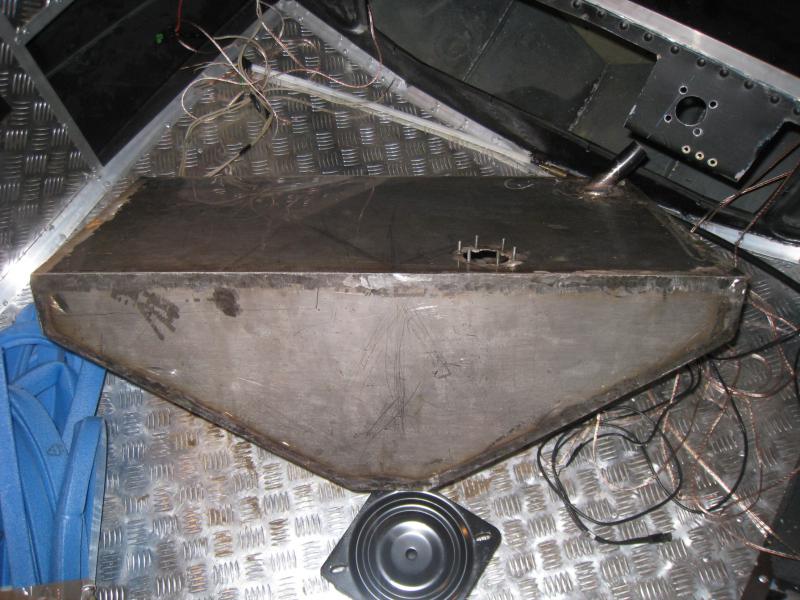

мои наброски
несколько фото моей девченки пока еще не в полной готовности.но уже скоро закончу .отдельное спасибо Ильичу за идею с баком
qwertym
19.02.2013
2 935
171
Минск Беларусь
Илья
Yamaha F-40 BETL
Re: мои наброски
Иван777
04.04.2013
Южанка 2
Вихрь 30
На сколько литров бак получился?
Alex30RUS
14.10.2011
163
Астрахань
Южанка-2
TOHATSU M50D2 EPTOS
Чёт с рефленкой какой-то перебор или это все зашито "Автолином" под цвет алюминия? В баке кажется не хватает трубочки для вентиляции/разряжения...
qwertym
19.02.2013
2 935
171
Минск Беларусь
Илья
Yamaha F-40 BETL
ну с рифленкой мот да перебор но она долговечней практичнее и самое главное легче чем бакелитовая или влагостойкая фонера которая имеет свойства напитывать в себя воду.а на счет бака в пробке есть развоздушка клапан
Alex30RUS
14.10.2011
163
Астрахань
Южанка-2
TOHATSU M50D2 EPTOS
Зашивать корпус бакелиткой в наше время это "жесть". В продаже давно есть ПВХ пластик разной цветовой палитры (Palfoam, Unext-Strong и т.д.). Что касается бака, тогда при таком исполнении могут возникнуть проблемы с заправкой, воздуху куда деваться? Заправка на бензоколонке исключается полностью, если с конистры через воронку заливать, то будет "булькать" и плескаться..., остается тоненьким шлангом, при этом заправка может растянуться на нннадцать минут...
