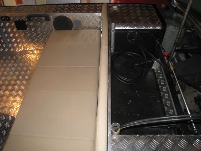

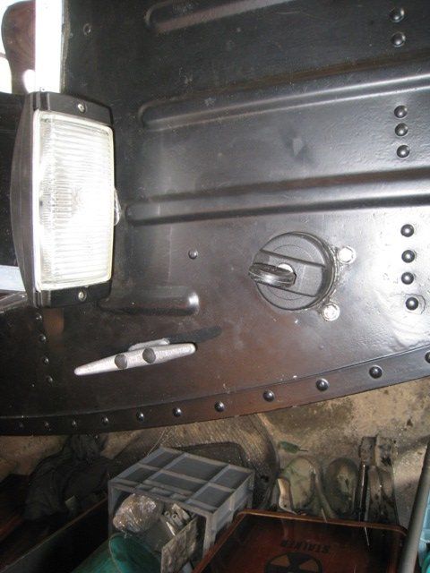

Зашивать корпус бакелиткой в наше время это "жесть". В продаже давно есть ПВХ пластик разной цветовой палитры (Palfoam, Unext-Strong и т.д.). Что касается бака, тогда при таком исполнении могут возникнуть проблемы с заправкой, воздуху куда деваться? Заправка на бензоколонке исключается полностью, если с конистры через воронку заливать, то будет "булькать" и плескаться..., остается тоненьким шлангом, при этом заправка может растянуться на нннадцать минут...
горловина от автомобильного бака 55мм ничего булькать небудет даже на АЗС проверено на прошлых лодках. а пластикам сам лодку зашивай . а я предпочитаю только АМГ .

Насчёт заправки стац бака по моей теме, дренажа диаметром 8 мм (выведенного в рецесс) выше крыши!!
Когда катаю на прицепе -- без вопросов заправляю на автозаправке, без намёков на "бульки".. Пару раз заправлялся на "плавучей заправке" в центре Волгограда... НОУ ПРОБЛЕМ!! :yes: :) :)

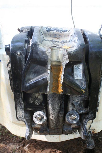

просто Андрей сказал(а):

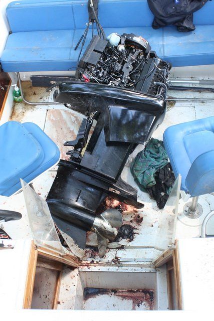

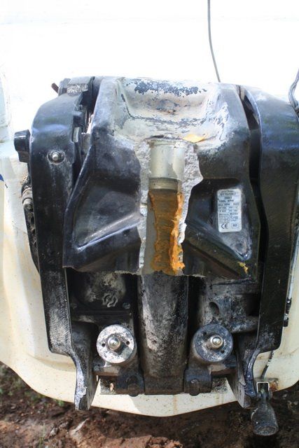

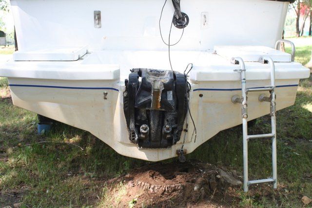

Ты что задом наперед летел, что транец выгнуло, если бы вперед шел, то мотор просто откинулся бы, да и всё. :crazy:
А с гидроподъёмом мотор тоже при наезде на репятствие откинуть должно?

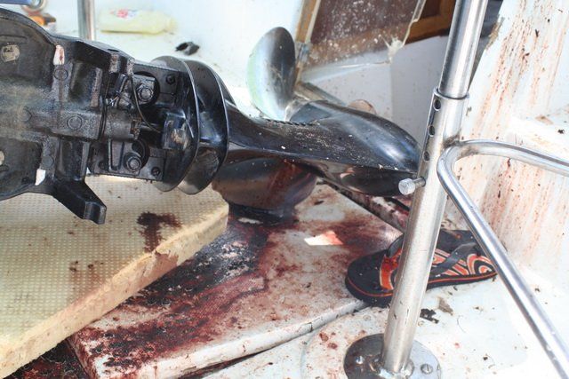

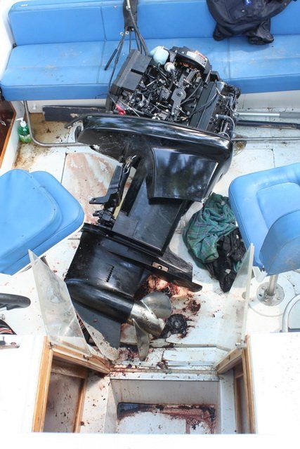

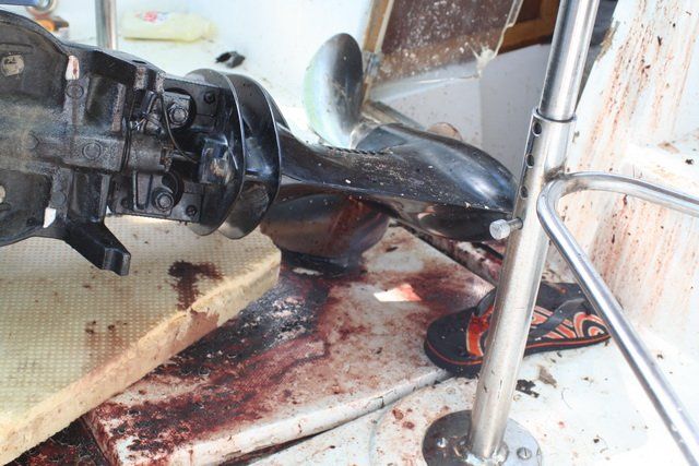

Редуктор у тебя разлетится вперед, чем он откинется, так что поосторожней будь, а то бывало и мотор в кокпит залетал с режущим всё и вся винтом, страховка обязательно нужна в виде троса за ногу мотора. :(

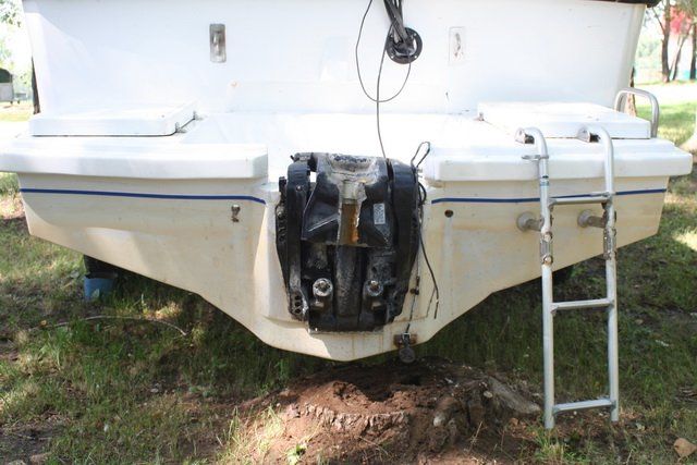

  • 38,5 КБ Просмотры: 1 591
  • 51,8 КБ Просмотры: 1 649
  • 53,3 КБ Просмотры: 1 590
  • 61,8 КБ Просмотры: 1 566
  • 60,8 КБ Просмотры: 1 603
просто Андрей
24.05.2012
1 915
91
РТ, Казань
Grizzly 580
Mercury 100
Насчет пластика, это уж точно :yes: , но я использую фанеру :yahoo: , дерево мне как то ближе, :yes: да и лодка храниться круглогодично в гараже, где постоянно + 20 градусов, :good: что и намокнет, так и быстро высохнет :good: , да помоему фанера у меня и не мокнет, я её обрабатываю хорошо. :D

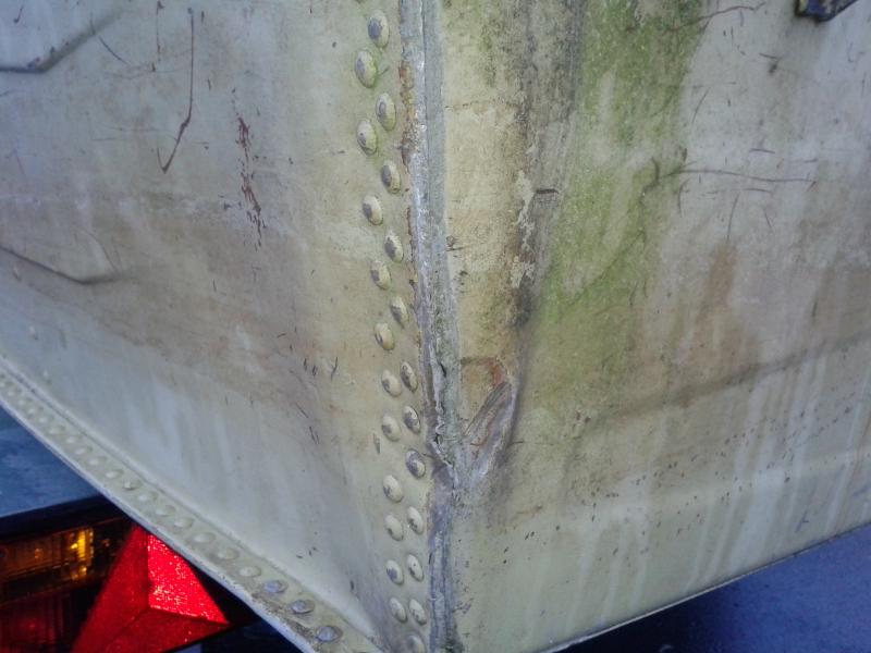

filipokus
24.07.2013
Южанка 2

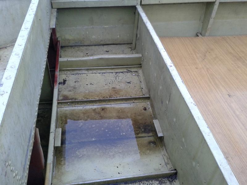

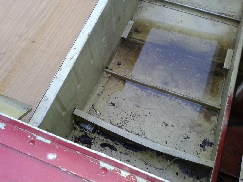

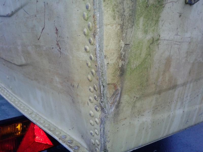

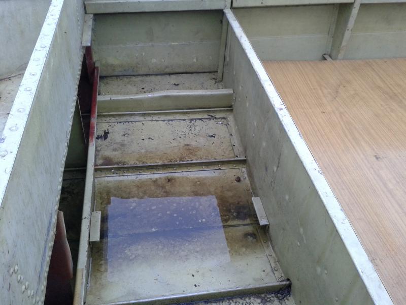

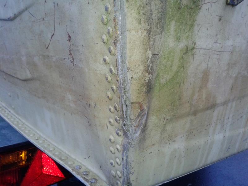

Парни помогите советом. Приобрел корпус Южанки-2 вырваны заклепки в шпангоуте, видимо от удара, хорошая вмятина в задней части. Как можно решить данную проблему.
Клепки надо восстановить, а вмятина то не существенная, если не течет, то и не трогай.

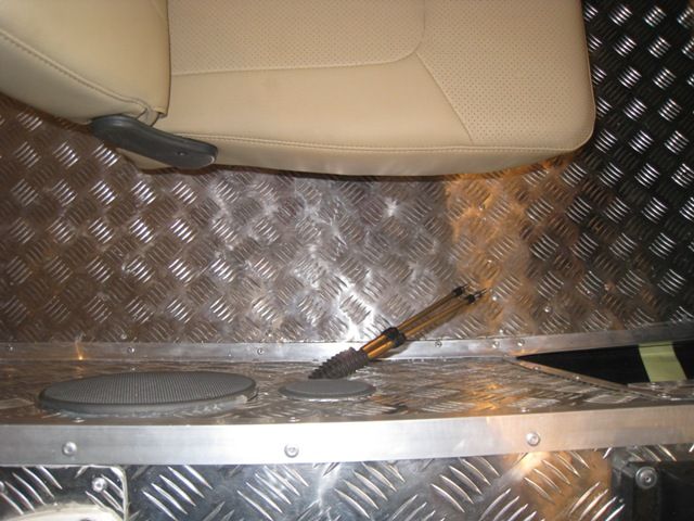

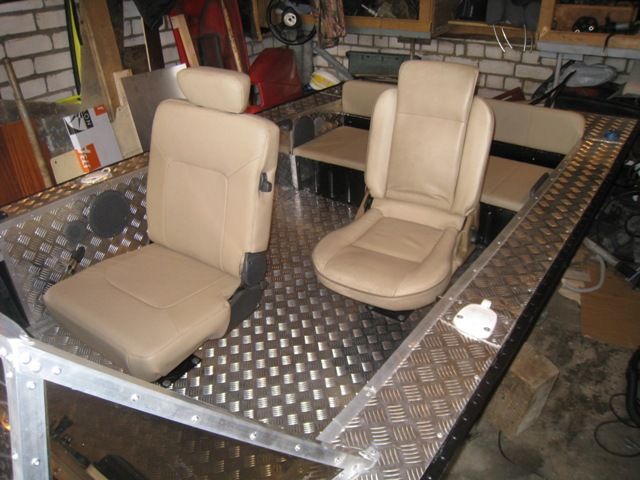

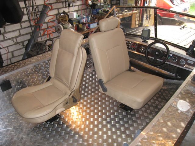

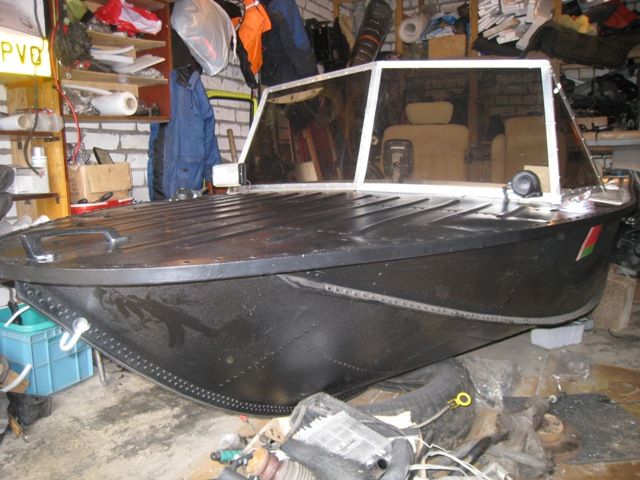

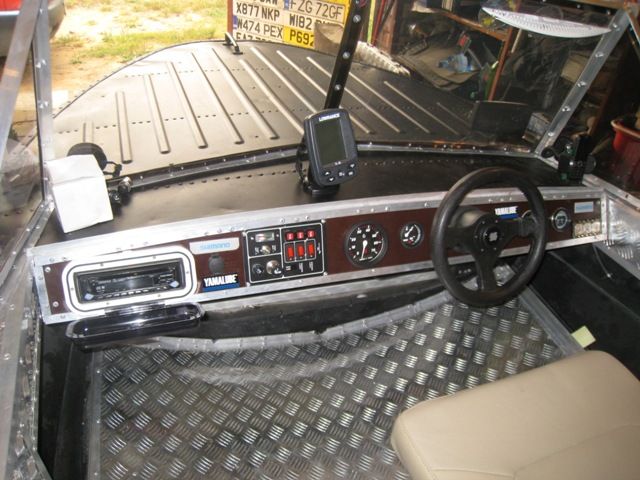

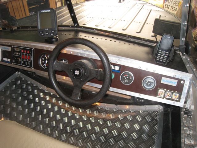

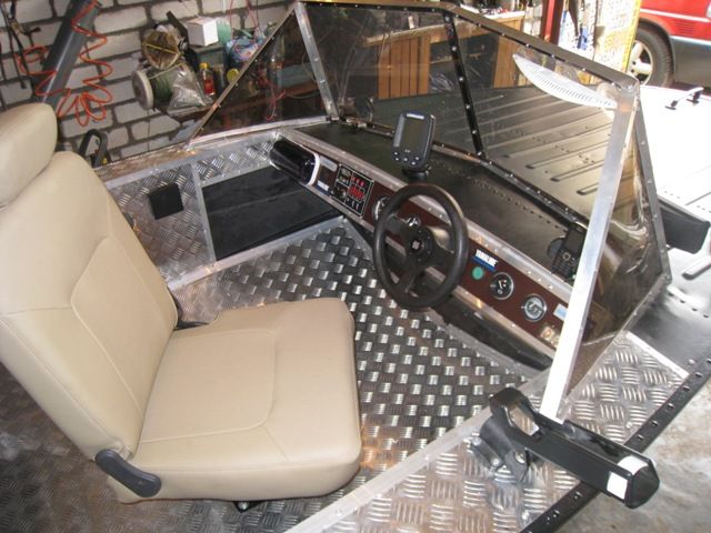

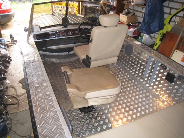

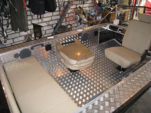

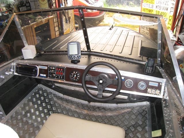

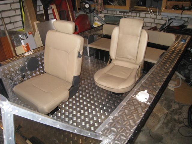

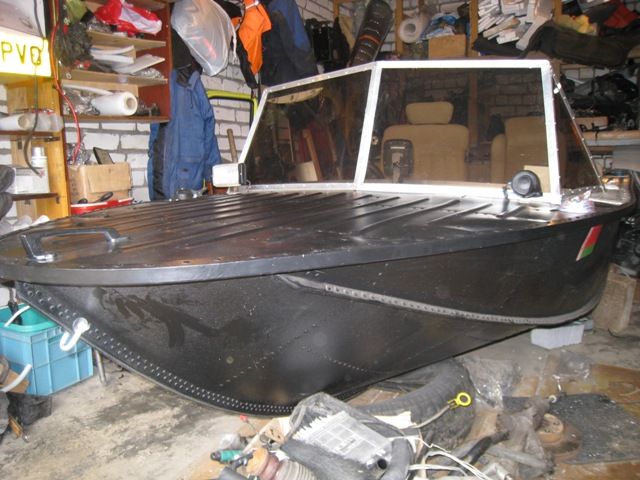

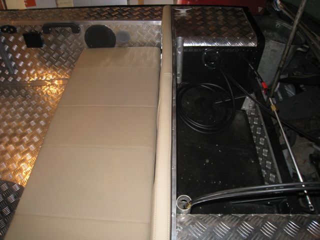

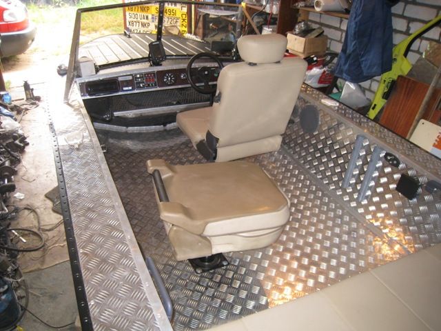

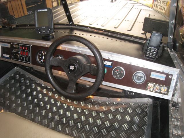

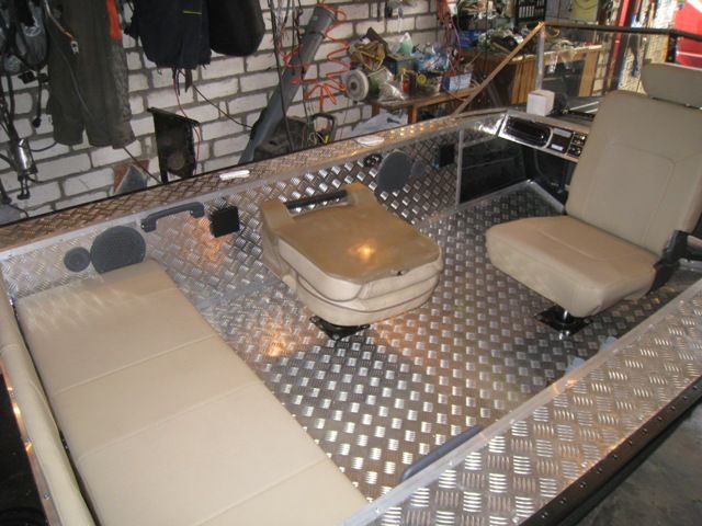

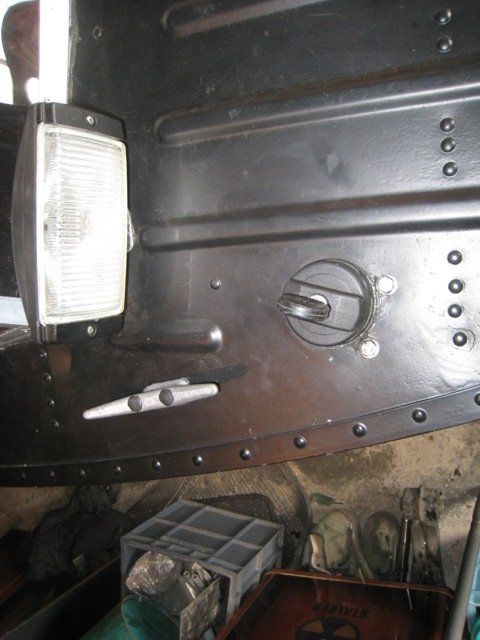

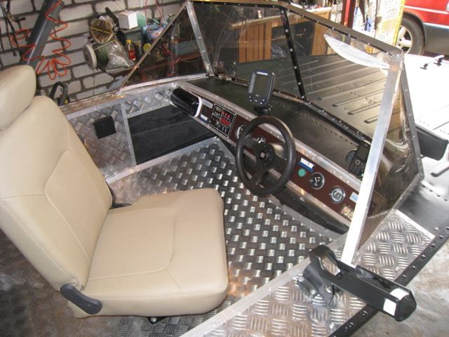

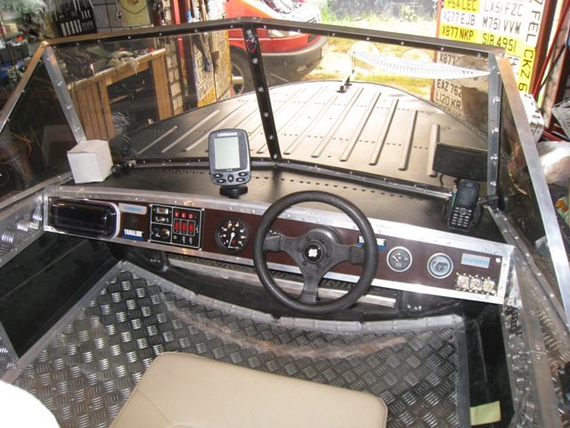

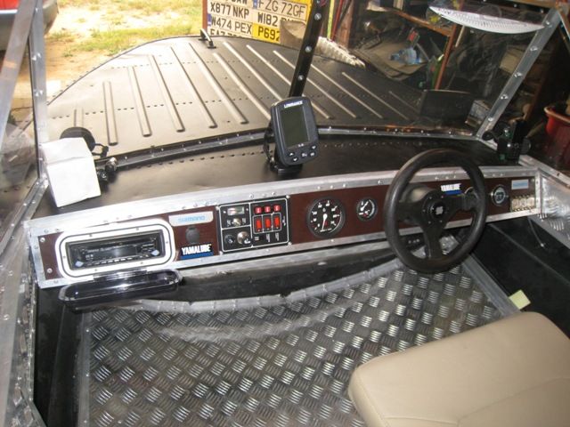

вот хочу поделиться своим эсминцем. оцените как девченку нарядил.
K A I
07.08.2010
520
Кострома
МКМ
Ниссан Марин 30
По фоткам ну ОЧЕНЬ достойно :good: Действительно творчески.Респект :good: Теперь бы видео на воде, вдруг она не утонет под полтосом то :pardon:
qwertym
19.02.2013
2 935
172
Минск Беларусь
Илья
Yamaha F-40 BETL

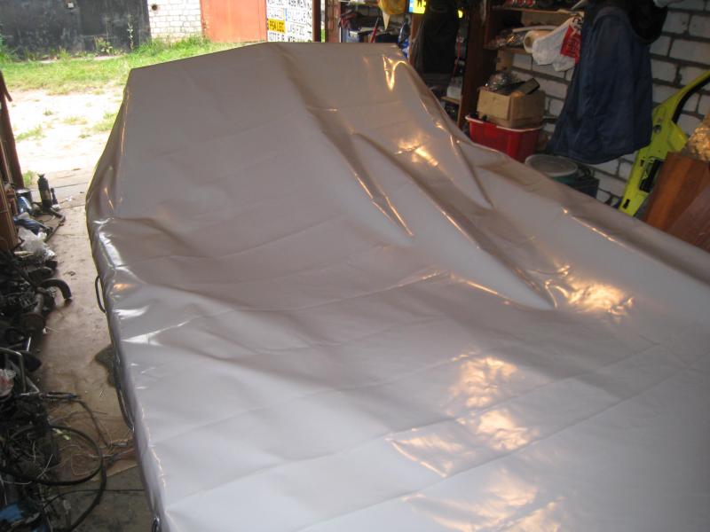

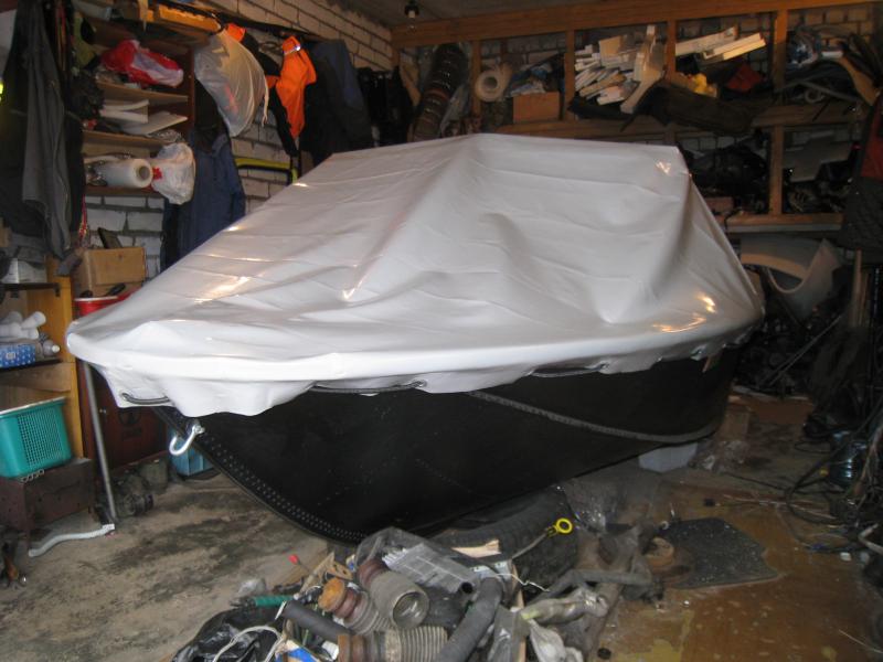

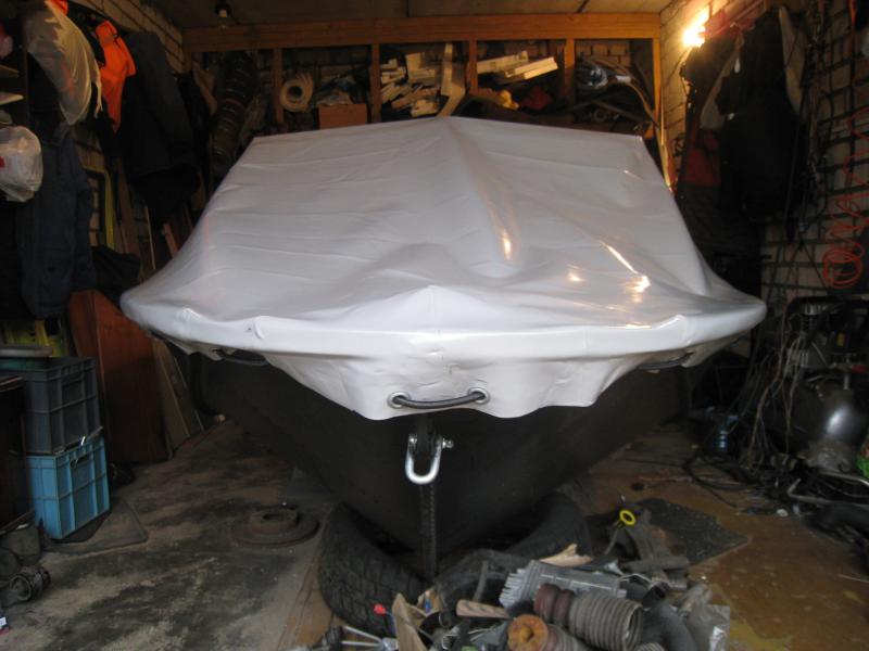

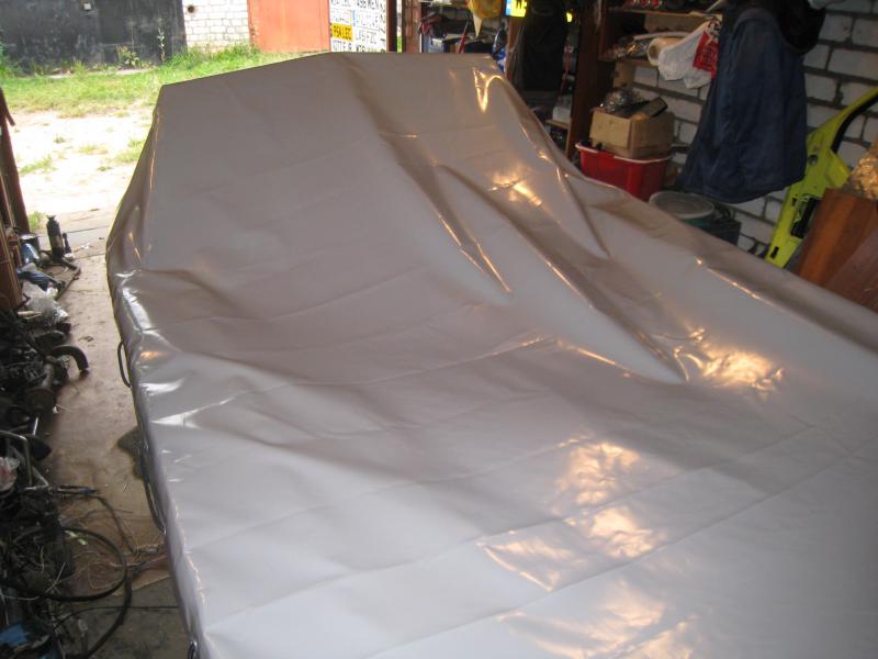

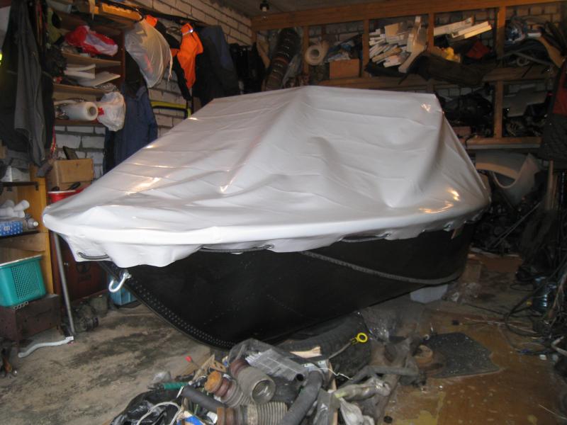

вот и тент со знакомым спаяли вроде ничего получился . тент просто лежит на лодке резинка незатянута
qwertym сказал(а):
... оцените как девченку нарядил.
На картинке - гут!... и блястит вся и всяко разно :good: ... вот только ИМХО с такими "сланями" и "обшивкой" в солнечную погоду к глазкам может быстро придти "дядя окулист" Да и жарИща в ней скорее всего будет "шопипец"!! :shock:
qwertym сказал(а):
вот и тент со знакомым спаяли ...
:good: :good:

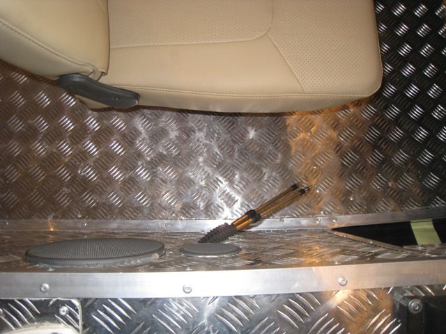

по поводу рифленки проверено 2-3 рыбалки уже неблястит . а по поводу жарищи так она в любой лодки у меня была что в синий что в серой или белой
qwertym сказал(а):
... а по поводу жарищи так она в любой лодки у меня была ...
Я по жаре как-раз из-за рифлёнки и написАл... она ж как отражатель работает :pardon:
Как делаеться такой тент расскажи поподробнее. :?
qwertym
19.02.2013
2 935
172
Минск Беларусь
Илья
Yamaha F-40 BETL
мой друг раньше паял тенты для фур .я его попросил помочь он поехал взял фен на старой работе клепки и клепочник купил полотно и резинку .и за 4часа тент готов
просто Андрей
24.05.2012
1 915
91
РТ, Казань
Grizzly 580
Mercury 100
Значит это ПВХ можно просто феном клеить-варить, фен хороший у меня есть, кусок ПВХ тоже, правда белого цвета, маркий наверное будет. :? Расскажи поподробней технологию сварки ПВХ, пожалуйста. :?

Южанка-2
Evinrude 25
Gwertym - хороший тент ! Я тоже на лодочной присматривался к такому ! Особенно когда лодочка на воде - одному зачехлить , много времени не нужно ! Да и иномарки все под таким тентом стоят всю зиму ! Технологию изготовления ПЛИЗ !!!!!

А у меня идеология постройки тента маленько другая :) Слегка видно в теме "Битва за холостые обороты Ямаха F40BET"
Подробнее мож сфотаю как-нить -- всё крепится люверсами(быстрыми застёжками) для фур .... Много лет всё лето на воде.., щёлк-щёлк и поехали....щёлк-щёлк и зачехлена -- кайф!!!
