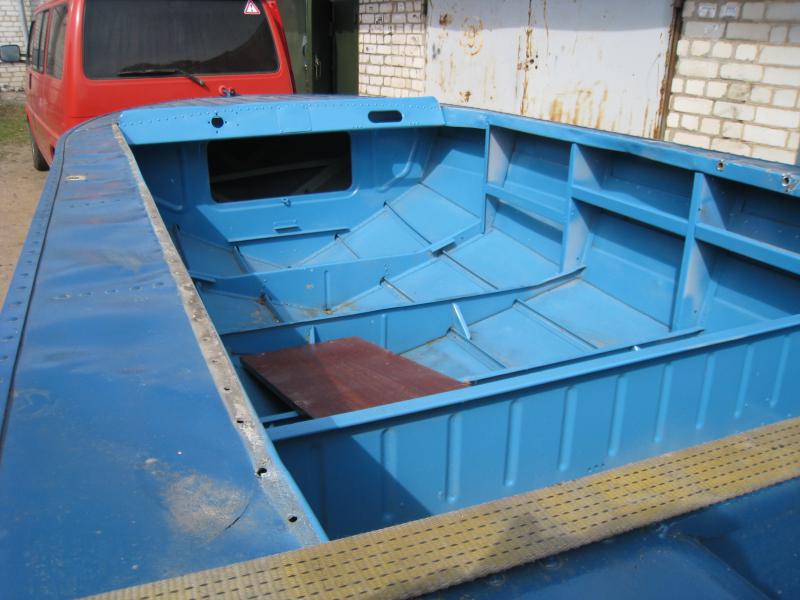

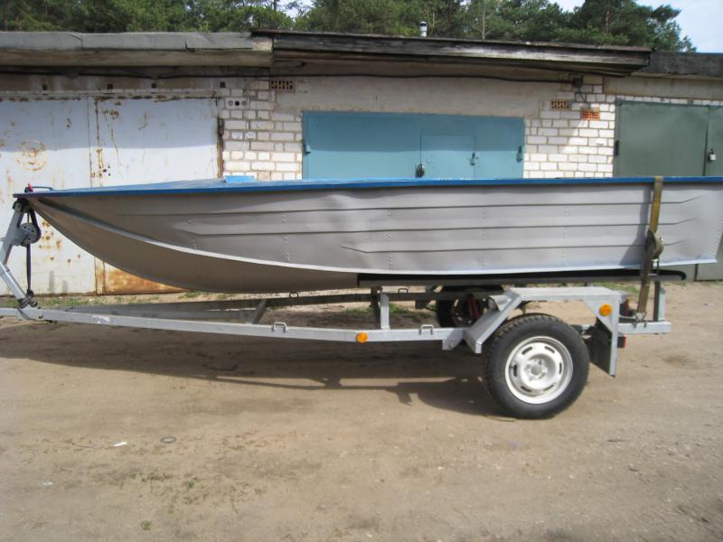

наконец приобрел долгожданный корпус Южанки-2 1980 г состояние так себе.стоимость на ваши рублики 35000р думаю для южанки это недорого.и уже начинаеться тюнинг.
вот несколько фото

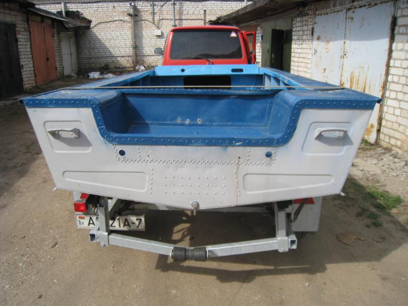

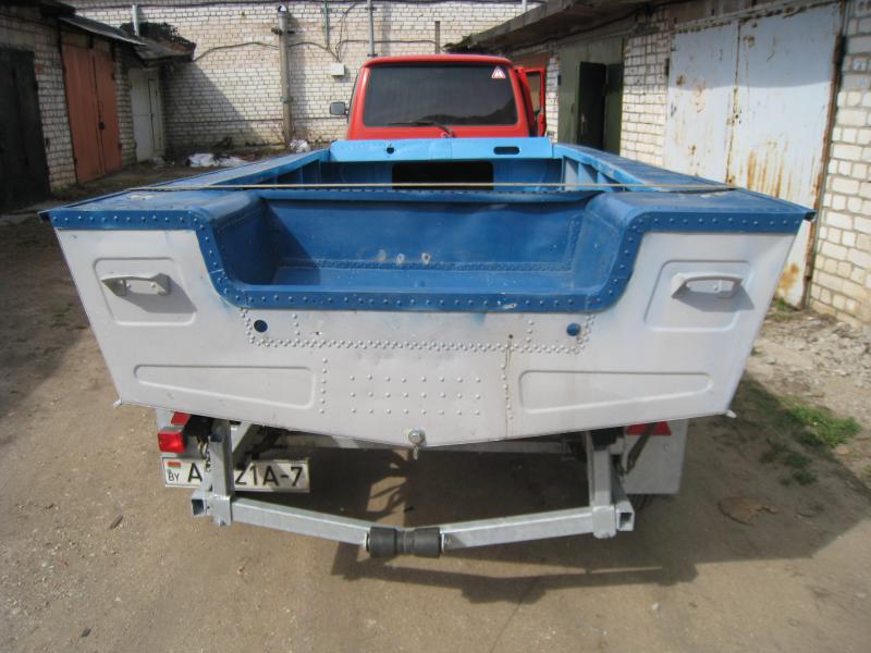

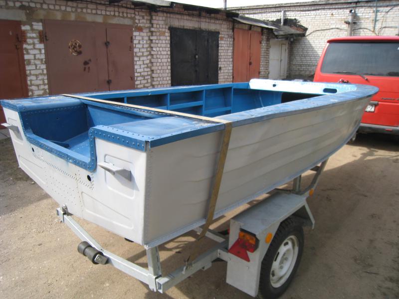

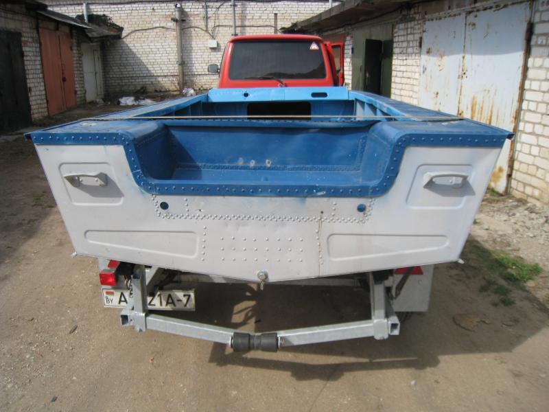

gwertymКак продвигается тюнинг ?Ты не обращал внимание на на следущие ньюансы корпуса южанки:
Вот фото твоей лодки со стороны кормы Если внимательно посмотреть на линии транца, транцевой перегородки,носовой перегородки ,то даже невооруженным глазом видно что они не параллельны.Я думал что это только у меня такой косяк оказывается не только.
Я проверял строительным уровнем - ставил двух метровый уровень на корпус лодки в районе передней сидушки (над шпангоутом),на него ставил точный израильский уровень (с пожизненной гарантией), выравнивал корпус лодки так чтобы пузырек уровня был "в нулях" затем переносил малый уровень на транец лодки :" нулевых показаний "уровня стоящего на транце рядом не было, хотя по логике линии транца , транцевой перегородки,Носовой переборки должны находиться в одной плоскости .
Более того ни одной диагонали на корпусе лодки я найти не смог (как не старался) .Видимых повреждений которые могли бы повлиять на геометрию кузова на лодке нет. Может это следствие "Советской сборки " в конце "месяца" ,"квартала" и тд. но в паспорте на лодку штамп ОТК стоит. Или надводная часть лодки на " мощность двигателя не влияет :D "
Полы и борта какой фанерой зашивать (марка , толщина)
qwertym
19.02.2013
2 935
172
Минск Беларусь
Илья
Yamaha F-40 BETL
zavhoz сказал(а):
gwertymКак продвигается тюнинг ?Ты не обращал внимание на на следущие ньюансы корпуса южанки...
молодец тоже заметил .а то я думал что я дурак или мне кажеться или лодка на лафете криво стоит.посмотрел днище ровненькое как вчера с магазина.на воде стояла не текет.на левом борту есть вмятина непонятно от чего мот вмерзла в лед незнаю.а тюнинг потиху идет .все зашил рифленкой а то бакелитовая фонера тяжелее да исче и воду в себя напитывает.

,Уважаемый ilyich Выскажи свое компетентное мнение по поводу геометрии корпуса южанки 2
Более того ни одной "диагонали" на корпусе лодки я найти не смог (как не старался) .Видимых повреждений которые могли бы повлиять на геометрию кузова на лодке нет. Может это следствие "Советской сборки " в конце "месяца" ,"квартала" и тд. или конструкторская фишка , секретная технология судостроителей ? В паспорте на лодку штамп ОТК стоит. Или надводная часть лодки на " мощность двигателя не влияет "
А если лодку спустить на воду ,полка транца будет параллельно воде или нет? На ход лодки это как нибудь влияет?
qwertym ничего если фото твоей лодки использую ?
qwertym

99,9 % Южанок-2 купленых из первых рук, в том числе и моя, имеют винтовой загиб корпуса в правою сторону. Это происходит из-за реактивного момента на винте вправо, при вращении винта влево (большенство советских моторов). Установите импортный мотор, через пару-тройку лет корпус начнет загибаться винтом в левую сторону.
qwertym
19.02.2013
2 935
172
Минск Беларусь
Илья
Yamaha F-40 BETL
этот загиб влияет на ходовые качества или нет
Alex30RUS
14.10.2011
163
Астрахань
Южанка-2
TOHATSU M50D2 EPTOS
Для потребительского использования лодки, данный загиб некритичен, но сточки гидродинамики, что-то конечно меняется...
Сань, а как следствие выгиба корпуса в обратную сторону, после установки иномотора, корпуса начинают течь на клепочных швах. Одна из причин, я так думаю.

Конечно и чем мощнее мотор тем сильнее реактивный момент от винта (который стремится закрутить лодку в спираль), отсюда подвижка в наборе + ударная нагрузка на днище при волне = течь клепок.

Привет, ребята!! Ну меня прям озадачили :shock: :? Я если честно никогда эту позицию не контролировал...
Склоняюсь всё-ж что это косяки сборки в цеху ширпотреба криворукими сборщиками... Просто видел несколько мест своей лодочки , с "раком" поставленными заклёпками , которые с нормальным отношением к работе так поставить невозможно.. Мож ПТУшники тренировались.. нередкое явление на производстве в те годы :unknown: :?
Думаю на ходовые качества данные косяки сильно не влияют, :) поправка на ветер.. :D днишше-то собрано по шпангоутам и при выходе на глисс работает только его половина ..

если говорить по лодке qwertym -то этот "винтовой загиб " порядка 60- 80 мм., (может и больше )- ничего себе загибчик.А у него на лодке даже отверстий в транце нет для рулевого управления т.е. эксплуатировалась она на ручном управлении .Если предположить что кроме вихрей -нептунов но лодке не стояло то что же будет после ямах- меркуриев- ее(лодку ) сначала выпрямит ,а затем вывернет в другую сторону сантиметров на 10, сейчас она ходит(страшно произносить другое слово - а то поправят :D ) на левом борту , а будет на правом .Двигатель то как нужно ставить , с поправкой на загиб корпуса или нет?
НА других лодках такая же история с загибом или это удел Южанки 2?
ilyich ,извини, одолели (отрываем от дел насущных) поскольку ты на форуме главный южанковод , то уж давай общаться, мы (начинающие )нуждаемся в советах опытных водномоторников.
Строительный уровень конечно на стройке более востребован, но и здесь из него много пользы извлечь можно.
ПТУшники конечно могут внести свои поправки при сборке лодки ,но кроме них (ПТУшников ) на заводах есть (был)еще техпроцесс подразумевающий изготовление определенной оснастки при серийном производсте.- ну не но коленке же лодки собирали.Мне думается что при самом разгильдяйском отношении так криво собрать лодку надо умудриться , до еще и ОТК пройти в 80 е годы.
Попробуте ,ради интереса промерить диагонали от кормы до приборной панели,или сам кокпит -он по идее должен быть прямоугольным , а лодка вдоль оси (киля)симметричной - уверен откроете для себя много нового в судостроении.
А в целом остается надеяться что на ходовые качества это мало влияет ,ещё бы не шокировал вид кривого корпуса -вообще все было бы хорошо.
Я думаю чтобы избежать такого загиба необходимо связать шпангоуты(в горизонтальной плоскости) от транца до носовой переборки чем то жёстким и установить передние сиденья на жесткий каркас(читай добавить две дополнительные жёсткие переборки) как сделано у Просто Андрея.НО для этого загиб нужно выпрямить импортным мотором :hahaha:(если получится)
