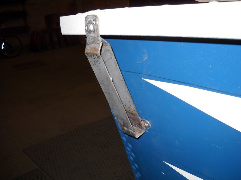

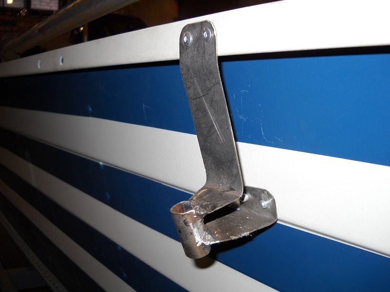

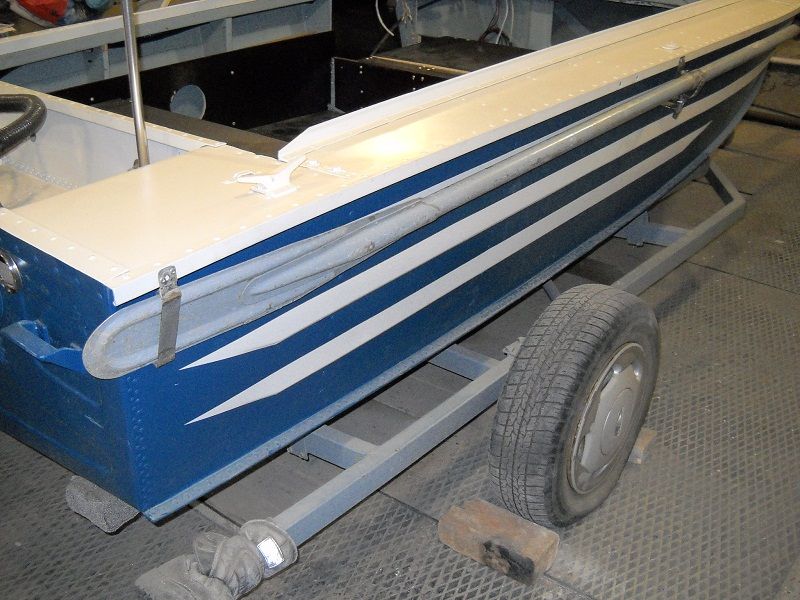

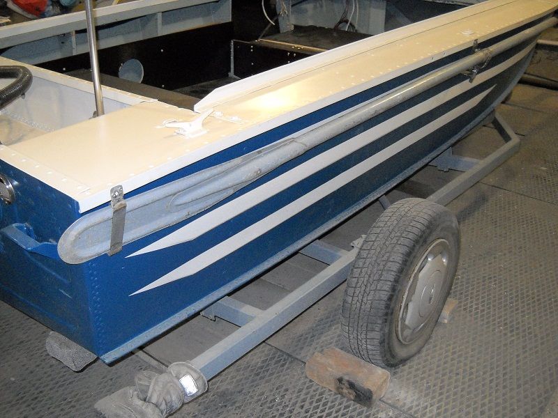

просто Андрей сказал(а):

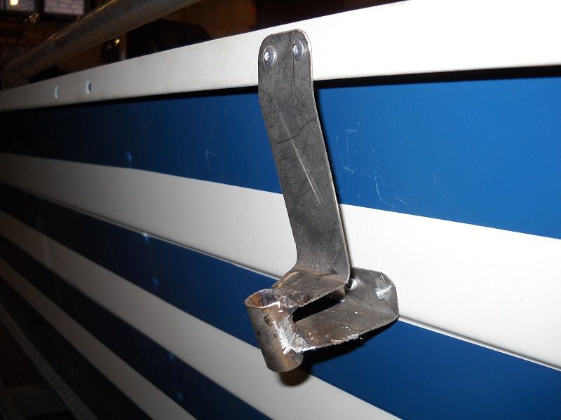

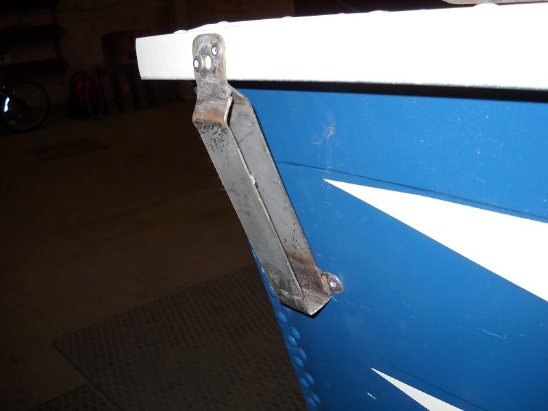

Андрей, на одной из фотографий твоей Южанки видел что весла закреплены снаружи на бортах лодки. Можно поподробнее про способ крепления?
просто Андрей
24.05.2012
1 915
91
РТ, Казань
Grizzly 580
Mercury 100
Конечно. :) На качество сварки не обращай внимание, я любитель, тем более по нержавейке. :D

Bekas_72
16.10.2012
15
Тюмень
Южанка-2
Yamaha-40VEOS
Спасибо!

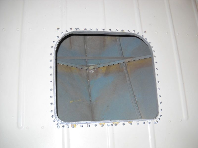

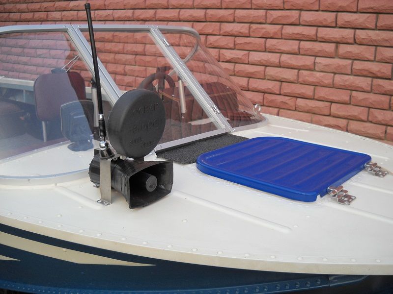

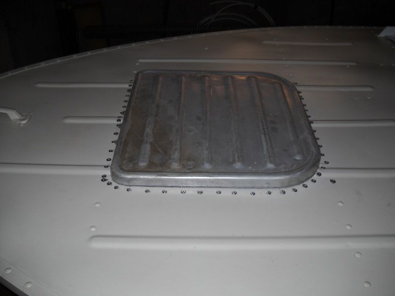

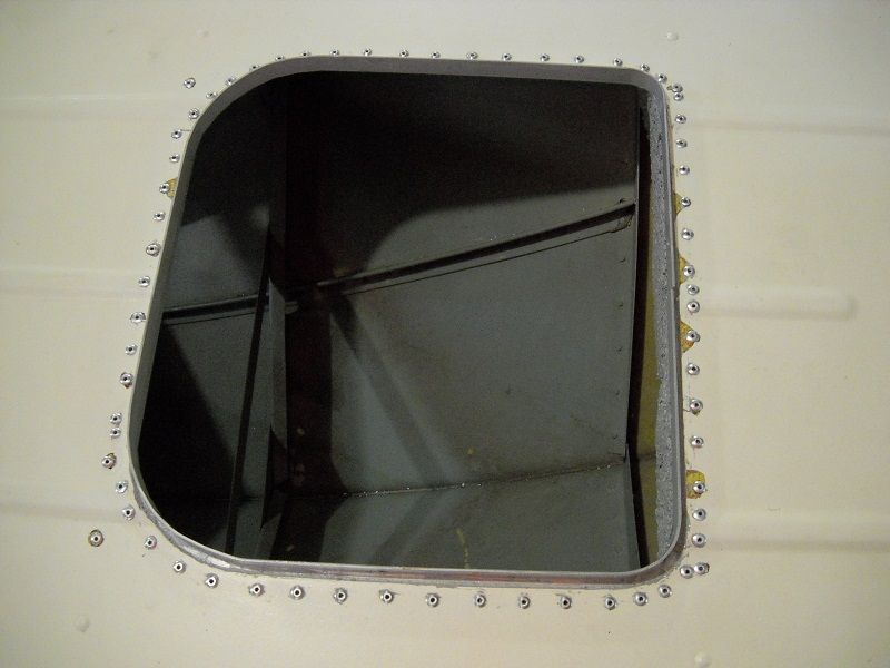

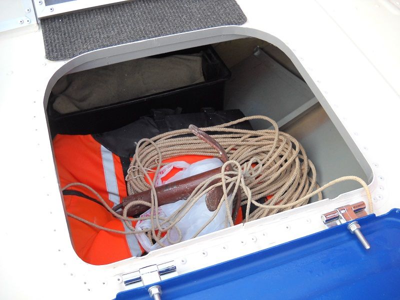

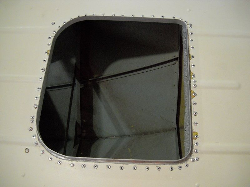

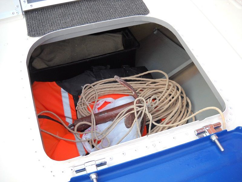

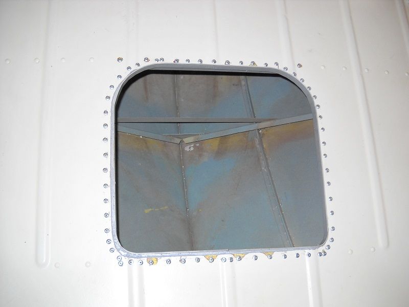

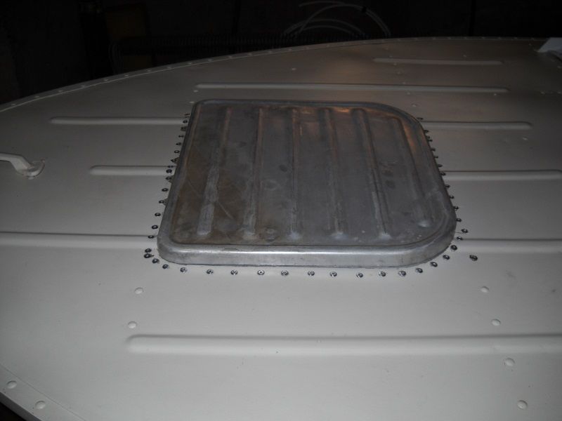

Андрей доброго времени суток!можно фото люка побольше и крупнее,очень заинтересовало хочу на свою такой же.
просто Андрей
24.05.2012
1 915
91
РТ, Казань
Grizzly 580
Mercury 100
Да без проблем. :) Люк - это сидушка от Прогресс4, идеально встает между клепками на палубе, значит не надо резать существующие усилители и делать соответственно доп.укрепление. :good: Таких люков на лодочных, до и больше. :yes: Я за один заход 3 штуки надыбал не напрягаясь за пузырь. :D Обрамление под него делается из простого уголка, просто надрезаешь одну полку уголка по углам сгиба и вставляешь уголок на место, потом приклепывая его по месту. :) Кстати, очень удобная вещь в пользовании. :good:

охотник 163
11.03.2011
81
38
Южанка 2
Вихрь 25
Большое спасибо!

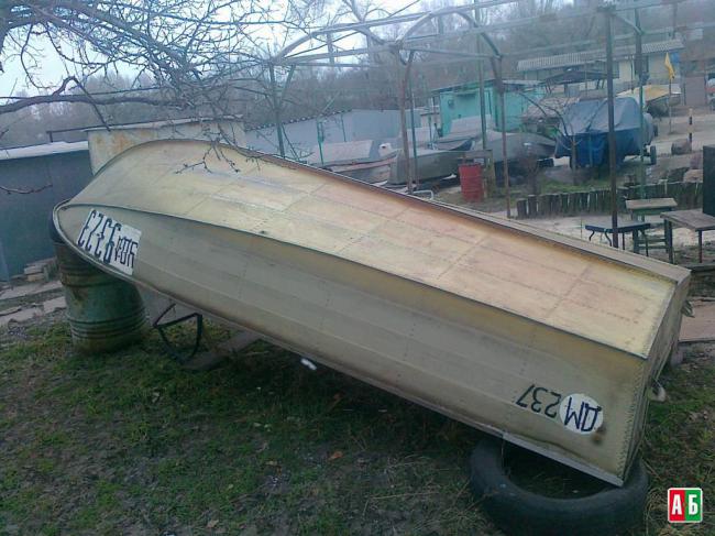

на моей лодке внутри и на днище краска по-моему ещё родная осталась (верхний слой - что-то серое, нижний - что-то жёлтое) :) вот борта и верх окрашены ещё третьим слоем поверх заводских, но он хорошо поднимается смывкой для краски. А как на наличие течи проверяли? заполняли водой?
