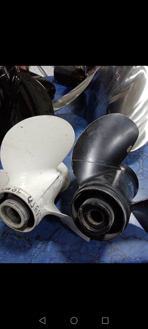

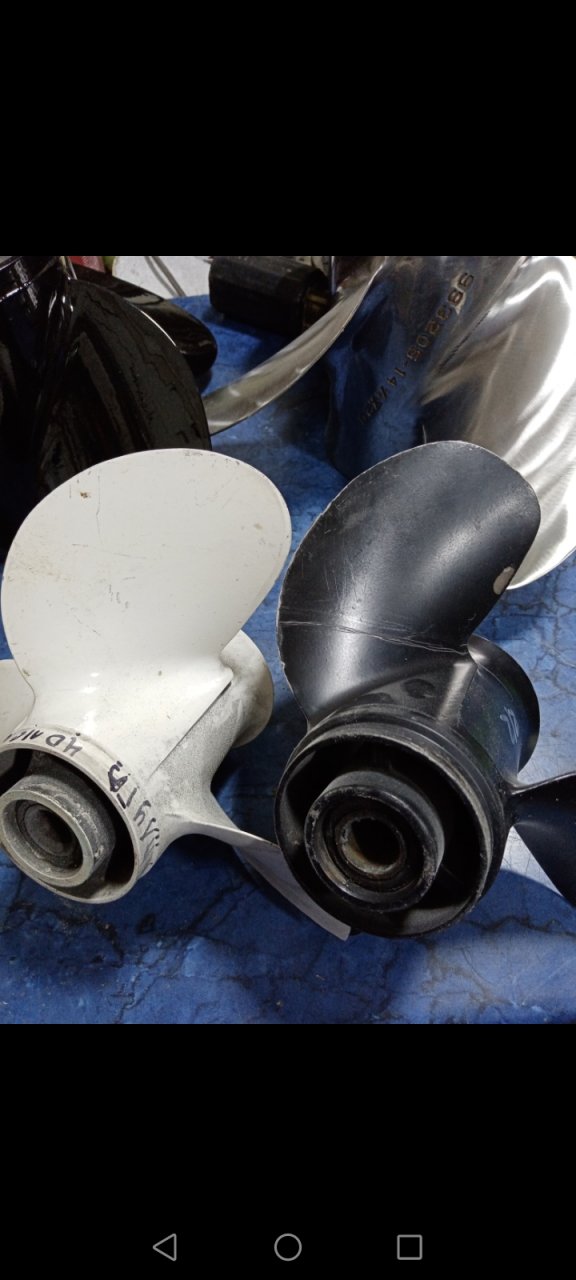

У меня такой есть винт , но я его не пробовал ни разу , думал , что тяжёлый..
238333
16 496
1 266
16 496
1 266
238336
Речь про ямаху 25/30.....
Смотри на форму лопасти....
Справа современный винт переменного шага = отстой.
Слева старого образца Машка с постоянным шагом = все у неё в порядке с геометрией.
Цвет винтов ни при чем, на всех клонах машки такие жэ винты......или правый или левый, как повезёт.
Левый = полетит, правый = замычит.
Nikolaich
07.10.2020
1 002
731
казанка м
китаец 20л.с. 4т.
Это старый" Бексан ", нормальный винт с постоянным шагом. Может и раскрутиться как надо, на правильном дифференте.
Тринадцатый может и раскрутит. Пробуй. Есть винты меньшего диаметра. Адмирал тебе уже написал. С набором скорости положение корпуса может поменяться.
16 496
1 266
Я тебе в личку написал ещё неделю назад про винты.
Глянь ....
В личке очень не удобно мне....
На твоей фоте чёрный винт один в один, как и на моей. И лопасти у них отломаны одинаково. Это не удар, это сраный кетай, метал у него =говнище. Лопасть восстановить можно, но отвалится другая точно так же, без удара. Шаг у него переменный.
Второй твой винт солос (только почему то в белом цвете?) = с ним можно вытворять все что угодно и выставить на нем идеальную геометрию = нет ни каких проблем. Даже с твоими повреждениями и поломами, по деньгам это не больше 2₽.
Шаг у солоса =постоянный.
