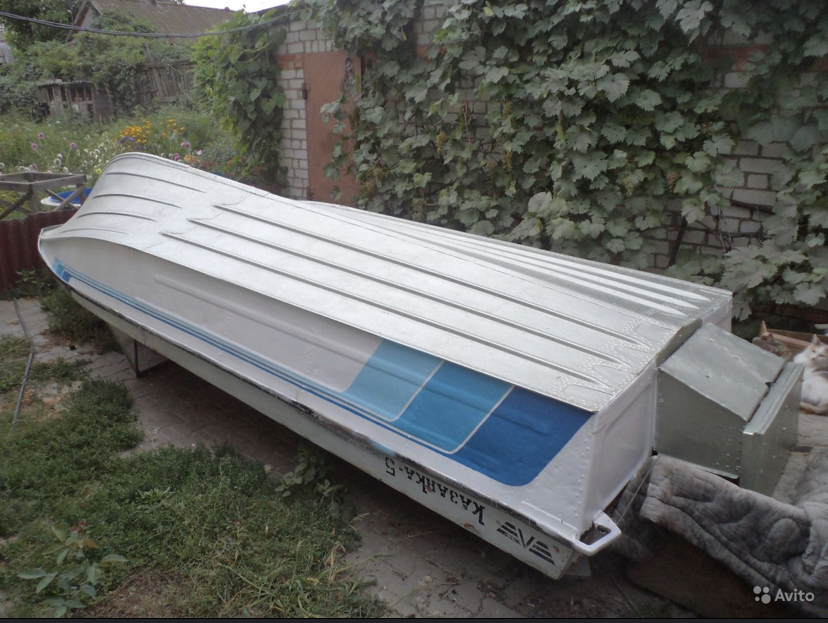

Пузырить они не могут, ибо имеют плавный загиб и отсутствие кромки. Нет кромки - нет срыва потока - нет пузырьков
Я тоже так думал всё время. Даже спорил с теми , кто называл эти рёбра реданами.
А вот сейчас начал сомневаться...
А вдруг эти рёбра всё-таки частично поток сбрасывают ? Кто знает ?
Это я не утверждаю , но думаю , что такое возможно.

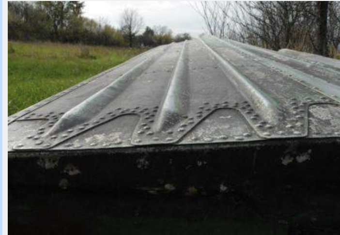

На волнишке носом воздух хватает, гофры эти проводят воздух до транца....., ну и вообще они будут собирать в себя весь воздух, что попал под днище и тащить его ручейками к транцу.
Помню....... сам, привычно гуляя по лодке на полняке(ну дурь така есть у меня) , чуть за борт не выпал, увидив в кильваторе следы от реданов, прикол в том, что у меня нет реданов!!!!
Вот прикинь...... Воздух прет от рядов заклепок, да так, что его глазом чётко видно, ну практически как от реданов, чуть поуже......
Думаю воздух просто собирается в струйки по разряжениям за заклепками и так и стекает в кильваторе этими струями...
В солнечную погоду, когда едишь от солнца = очень хорошо видно, обратите внимание.
А я почему днище в потай переклепал? Потому что за кормой увидел пузыри от заклёпок. Но ничего эти пузыри не дают, увы.

Влияние они точно дают. Но чего от них больше - вреда или пользы вопрос. Я склоняюсь к тому, что они полезны, были исключены в целях удешевления. Целую операцию из производственного цикла удалили - это не хухры-мухры.
Но не забывай, что лодка эта плоскодонная. С точки зрения гидродинамики эффект от них должен быть никакой.
Дык и "в потай" ниче не дал?, а геморроя то сколько???
Это ты заядлый клепальщик, тебе сто вёрст заклепок = не крюк......
Если б я такой изврат осилил и не увидил бы результата........, ну ты знаешь......, я б днище отрубил бы нах., ибо нех...., сгорел сарай, гори и хата..., и все такое, всяко разно.........

Это что рёбра жёсткости?! Чушь! Не просто так их ляпили на заводах! Однозначно испытывали.
П.С. Адмирала не слушаем, он специалист по винтам :D

А ты сравни зигованное изделие и незигованное. Например, для чего они на железном ведре?

Да ладно! Вот здесь явно видно, как заклёпки пузырят https://youtube.com/shorts/Y6Zmq6_SCHs?feature=share
А тут уже потай и пузыри с реданов. Если присмотреться, лыжа пузырит иначе.
Для кого я это все снимал, спрашивается?
9 748
6 524
А вот тут реданы с неострыми кромками и неправильными углами. Разница есть?

Всё-таки на казанках это не реданы, а рёбра жёсткости.
«Корпуса лодок изготовлялись клепаной конструкции из дюралюминия, со смешанной системой набора, состоящего из продольных ребер жесткости, шпангоутов и двух переборок.»

А эти пузыри тормозят движение?
27 257
2 234
Борь, заклёпка это не редан!
Так же как и выштамповки на татарке.
Редан (правильный) откидывает в бок.
Или я не прав?
9 748
6 524
Или я не прав?
Саш, вопрос был про пузыри. Появляются они, где срывается поток. Одни - следы полезного воздействия, другие паразитного. Усиливая одну причину пызырения и снижая другую, мы добиваемся результата. Но для большинства это уже ловля блох.

Борь , Саш пузырьки на поверхности днища для уменьшения сопротивления всегда полезные , ВОПРОС В ДРУГОМ сколько энергии затрачено на получения этих пузырьков . Лобовое сопротивление головки заклепки выше , чем польза от образованных ею пузырьков , следовательно головки на днище в потай более выиграшные , но более трудоемкие ( дороже в производстве ) чем выступающие , как пример переклепанное днище в потай на Амуре добавило около 5 % скорости , личный опыт .
У правильно стоящих реданов наоборот создаваемая ими на значительных участках днища пена превосходит их лобовое сопротивление , следовательно налицо выигрыш . Изменение вектора потока само сабой в плюсе , но это опустим , поскольку речь только о пузырьках .
Но уточню , работать это будет на опреленных скоростях .

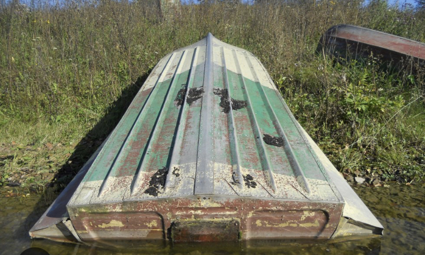

Это че за блудняк тут развели?
Жуем на пальцах.....
При движении, под днищем лодки возникают потоки поперечные движению лодки.
Грубо сказать =, это кильватость разгоняет воду от киля к бортам и далее в брызги превращается эта вода, вылетев из под бортов.
Если на пути этой поперечной воды стоит редан, то вода проходя редан, срывается с горизонтальной его полки, срыв этого потока воды с полки образует разряжение на кромке (вакуум типа). Это разряжение засасывает воздух с носа лодки, вдоль вертикальной стенки редана. Засосанный воздух разлетается пызырями по всему днищу, образуя воздушную пенку = она работает, как смазка между водой и днищем, но основная масса воздуха, так и идёт вдоль стенки редана до транца, в виде струи воздуха = вот эту струю воздуха и видно в кильваторе лодки.
Если эта струя воздуха пересекется с винтом (например в повороте), то произойдёт "прохват", если эта струя воздуха лупит постоянно в винт ( например, как на южанке 2,неман 2 от киля ), то прохваты могут затрахать в доску.
Короче......
Без срыва потока, засасывать воздух не кому и не чем.
На гофре плавные загибы, их будет вода замывать, омывать, но не срываться с этой гофры, а для срыва потока = нужны острые кромки, как у редана.

Даже если как реданы они работают на 50% ,( а они работают , установленный между реданами в последней шрации эхолот срывается после около 30 км ) , в сочетании с полученной жесткостью , а также с проходом воды по ним внутри лодки - шикарное решение ( со стрингерами проблема ,почему то их на днище правильно ставить нестали ) , грех не использовать это решение при наличия оборудования которое скорее всего на было серьезно загружено на основном производстве .
