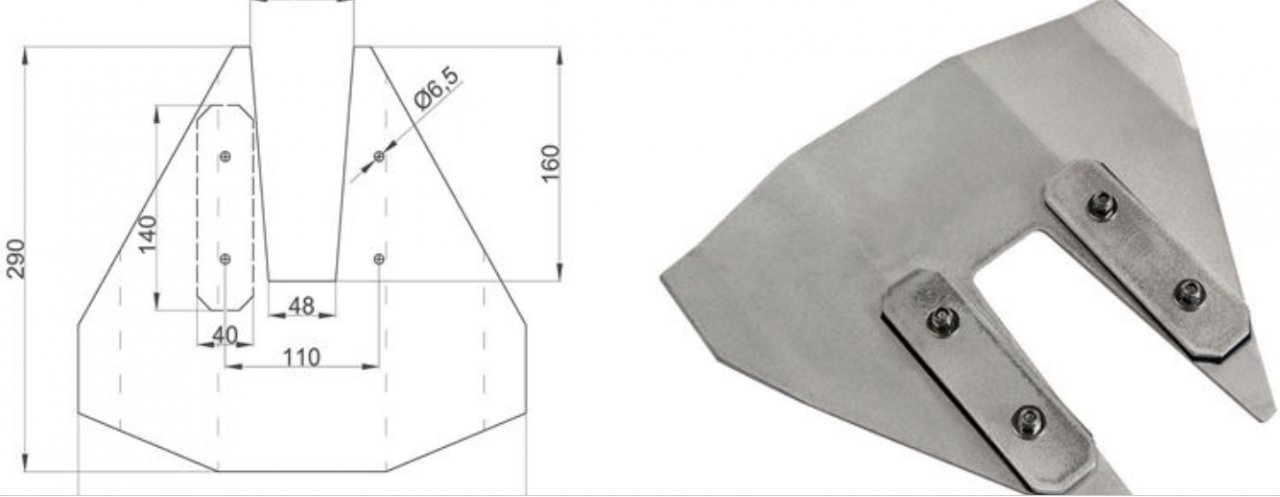

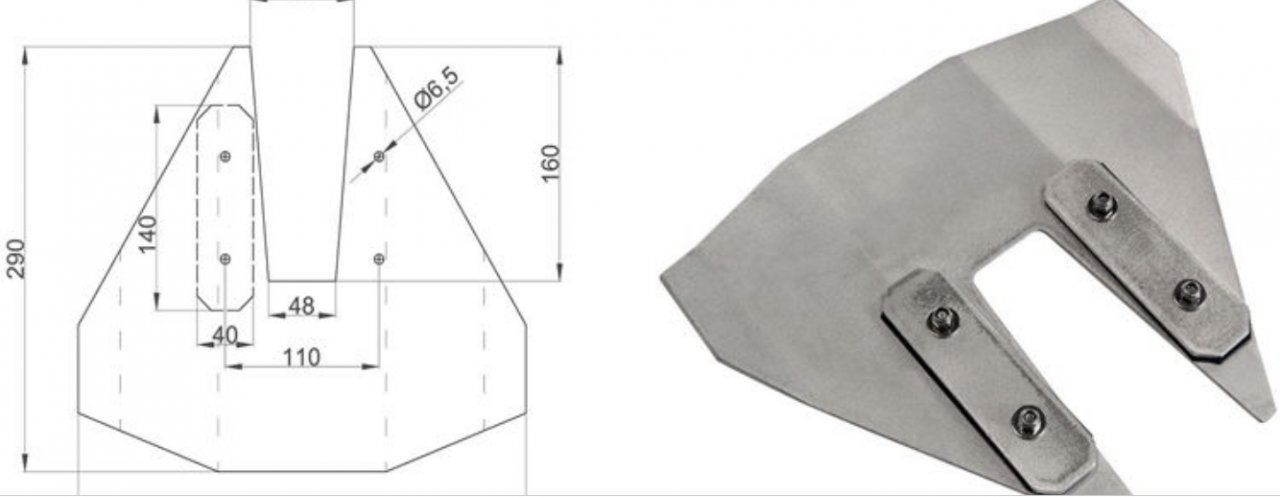

Попробую весной. Я придумал крепёж самодельного гидрокрыла без сверления АКП.
Плита из двух половин одевается пазом на АКП с двух сторон .
Осталось программку для ЧПУ фрезера написать и строгнуть плитку.

4 198
Можно и так наверное.
Надёжно не прижмёшь крыло прямоугольными пластинами в таком варианте. (ИМХО)
Я бы пластины сделал с четвертью глубиной чуть меньше толщины крыла. Чтобы без перекоса стянулись.
Тебе ведь попробовать надо. Если эффект порадует, можно и отверстия в плите продырявить.
В отверстиях резьбу, закрутил пруток, полотком немного расплескал, шлифанул, покрасил , не бит не крашен один дедуша хозяин, и нет отверстий, чем е@атся с чпу,заворил на крайняк
4 198
Если мотор понравится, купят и с отверстиями.

Может гидрокрыло на АКП прикрутить ?
Это проще.
Какую то подъёмную силу оно даст корме .
Как думаешь ?
А оно вам надо? Подъемную силу крыло даёт при выходе на глиссер, а далее это крыло беспонтово.
Ранее вы писАли, что мокрое пятно 1.5 метра, мне кажется хороший показатель. Куда меньше?!
Вы на дистанции или на румпеле ходите?
1 887
С крылом руль тяжелее крутить, темболее на румпеле
Лодка на дистанции. На тросах .
У меня на глиссе заднюю часть булей замывает. Поток через верх булей в задней части перекатывает.
Корма глубоко в воду провалена. Как вариант хочу попробовать гидрокрыло на АКП.
Возможно оно поднимет немного корму из воды.
Вообще конечно мотор у меня большеват по массе для этой лодки. Думаю в этом дело.
Я после первого сезона 4 заклёпки заменил уже на транце внизу. У двух шляпки оторвало , две ослабли.
Похоже как то усиливать нужно транец ещё.
