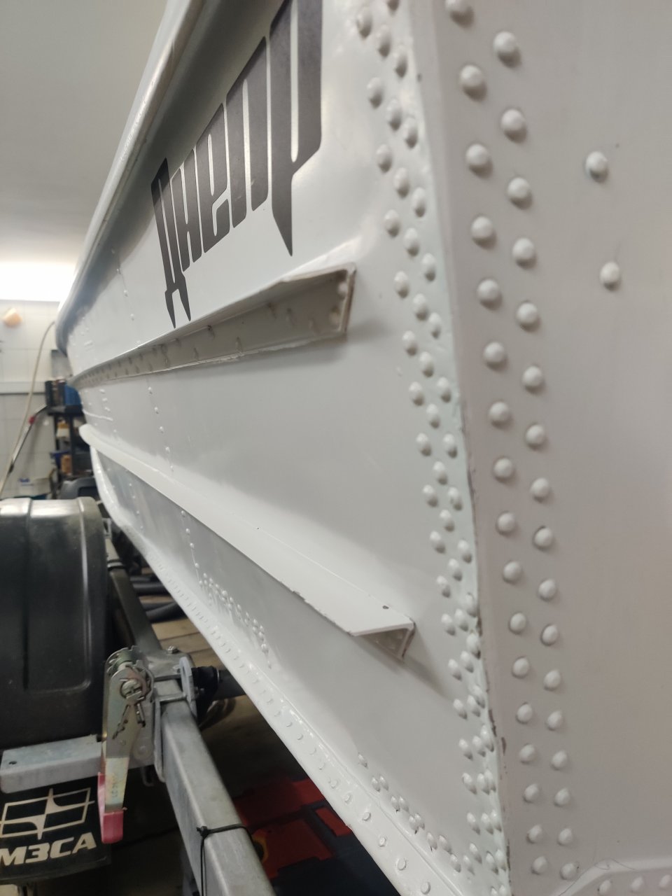

Решение уголка вдоль зигов держи в голове. Вот уголок по зигам на бортах.
Вот тут, как я правил когда-то. Не бойся снимать заклёпки, с большой вероятностью они потекут в месте ремонта, придется менять. https://forum.motorka.org/threads/22992/post-388314

Вот такую городил городушку, килеватость и ложку удалял и грел тоже. https://forum.motorka.org/threads/10667/page-2#lg=post-390166&slide=0
