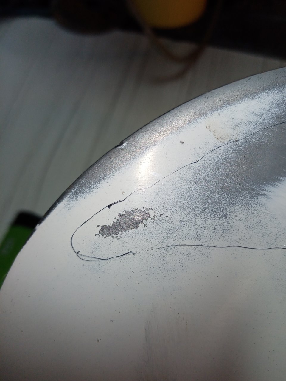

люди отпускали поднятые моторы на родной транец и получали плюсы при этом.
У меня вот какие мысли по этому поводу...
На моей Казанки днище с рёбрами. Возможно эти рёбра частично выполняют роль реданов.
Если это так , то между реданами днище будет частично вентилироваться . Там будет пена из воздуха и воды.
Если у мотора АКП вровень с килем , то какая то часть пены будет попадать на кончики лопастей ГВ , в тот момент , когда лопасть находится в крайней верхне точке. При этом явных прохватов на слух возможно и не будет , но упор винта упадёт т.к. диск будет вращаться не полностью в плотной среде. Это будет выглядеть , как будто мы ГВ убавили по диаметру .
Если мотор чуть заглубить - этот эффект пропадёт.
Я наблюдал такую картину...
АКП вровень с килем . На кончиках винта через какое то время начинает срывать краску.
Я сначала подумал ну мало ли , может где то по песку черканул.
Но дело в том , что от песка на ГВ остаётся чёткий правильный след , как будто на токарном станке резцом коснулись.
А тутс леды повреждения не чёткие , размытые , хаотичные в общем.
Очень похоже на последствия кавитации.
Когда заглубил мотор на 20 мм , заменил винт , то ход у лодки стал получше и краска на кончиках лопастей ГВ в сохране оставалась.

Да не....
От воздуха кавитация не возникает, кавитация это и есть воздух, грубо сказать.
Следы от неё ни с чем не спутаешь, она буквально грызёт металл.....
На кончиках лопастей, ни разу её не видел.
Вот её типичные места......
238355
Воздушить винт гофрой = может , но это будут повторяемые, гавкающие прохваты.
Кавитация возникает не от воздуха, а от скачка давления...., вода типа закипает и образуется водяной пар = ну почти воздух.

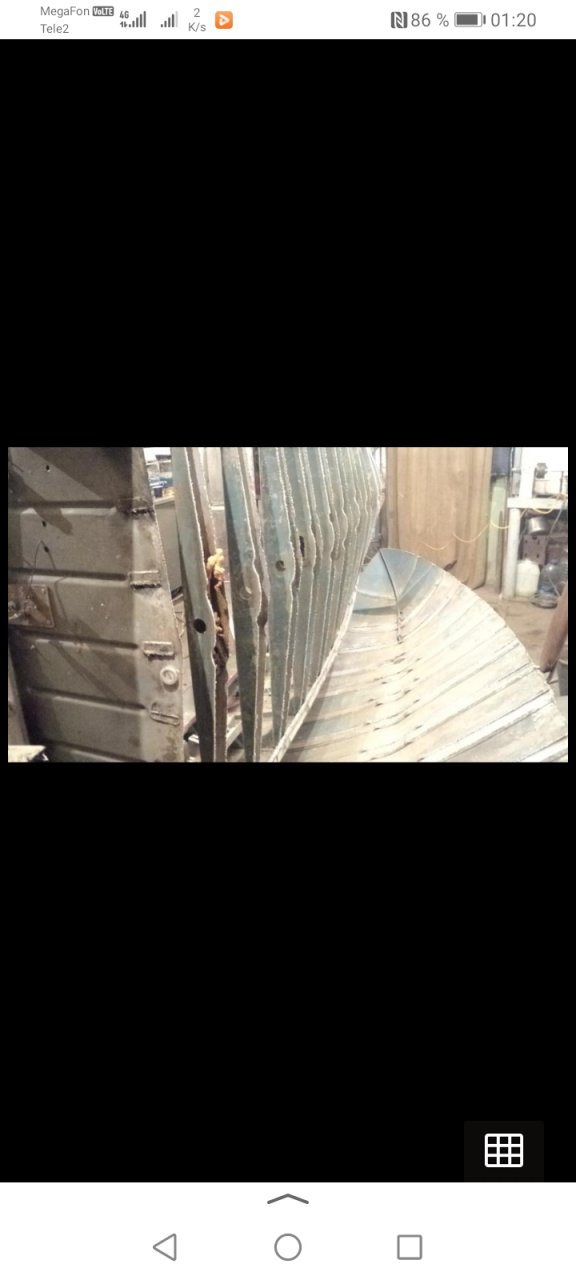

Жесткость дают твои выштамповки. Пузырить они не могут, ибо имеют плавный загиб и отсутствие кромки. Нет кромки - нет срыва потока - нет пузырьков.
16 426
1 152

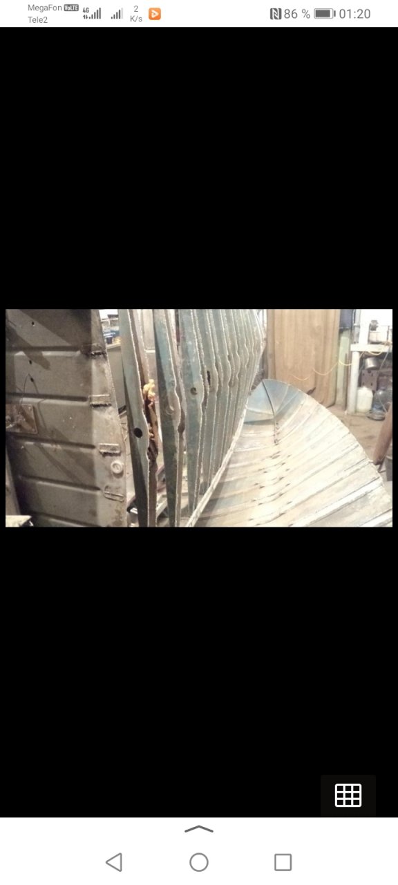

На волнишке носом воздух хватает, гофры эти проводят воздух до транца....., ну и вообще они будут собирать в себя весь воздух, что попал под днище и тащить его ручейками к транцу.
Помню....... сам, привычно гуляя по лодке на полняке(ну дурь така есть у меня) , чуть за борт не выпал, увидив в кильваторе следы от реданов, прикол в том, что у меня нет реданов!!!!
Вот прикинь...... Воздух прет от рядов заклепок, да так, что его глазом чётко видно, ну практически как от реданов, чуть поуже......
Думаю воздух просто собирается в струйки по разряжениям за заклепками и так и стекает в кильваторе этими струями...
В солнечную погоду, когда едишь от солнца = очень хорошо видно, обратите внимание.
