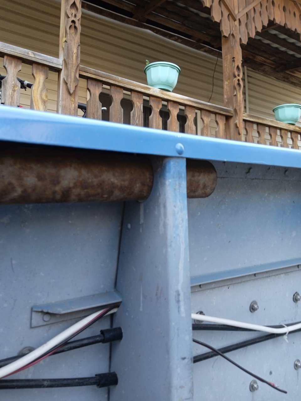

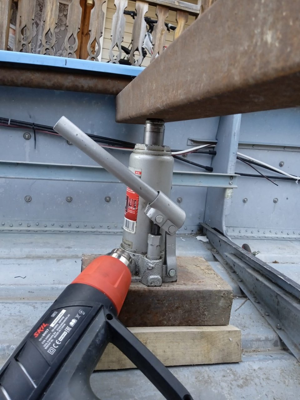

Вытянул зиги.
Давил домкратом и куском швеллера сразу в два зига.
Под рёбра швеллера подложил берёзовые бруски выструганные по форме зигов. Через брусок не так быстро отводится тепло.
Грел не сильно , 200 град хватило.
Выдавливал сначала длинным куском швеллера , который только притык входил в предпоследнюю шпацию , но номер не прокатил.
Коротким куском примерно 170 мм. выдавилось на удивление легко и просто.

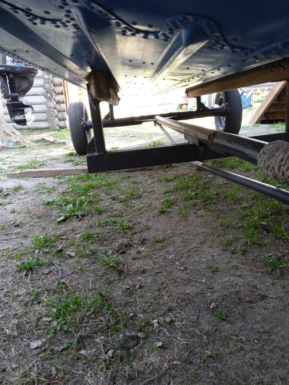

Телегу переделываю. Чуть лодку не угробил из-за сильно свисающей с ложементов кормы. Продольного набора у корпуса нет , мотор 78кг. Не придал значения этому и стало быть лоханулся.
Век живи-век учись.
Фото в студию: изнутри и снаружи. Может будет целесообразно металл вдоль зигов успокоить, наклепав параллелтно им уголки изнутри.
Сфотаю, выложу.
Процесс описАл не весь. Ситуация из-за моей неопытности была анекдотичная. Сразу признаться постеснялся.
Я вогнутость увидел с навешенным мотором и с далеко висящей кормой .
Сразу шок , паника . Руки потянулись к клавиатуре. Начал судорожно просить совета.
Потом прочитал ваши посты , успокоился , начал думать как решить проблему.
Сначала естественно снял мотор и....... корпус лодки отыграл обратно.
Это был новый шок.
Вогнутость ушла , но не совсем. Осталась равномерная пологая яма глубиной примерно 5 мм. , длинна чуть больше метра по всей поверхности днища включая киль.
Этот косяк я с успехом вытянул. Следов не осталось.
На одном зиге правда есть небольшая вогнутость . Видимо от удара. Убирать не стал.

Два зига даже следов вогнутости не имеют. На остальных чуть осталось. Оставлю так .Боюсь накосячить .
Фото делал стоя на четвереньках снизу. Видно не очень хорошо.
ПравИло не прикладывал. На глаз вижу , что сойдёт.
Давил не сильно. Грел тоже немного. Остужал в напряжённом состоянии сж воздухом следуя совету Бориса.
Краска кое где немного покоричневела и появилось совсем чуть-чуть пузырьков. На фото их даже и не видно.
Прицеп переделаю и на воду.
Если оставшаяся мизерная вогнутость будет мешать ходу лодки , то буду еще исправлять пробовать.
Блин , скоро походу освою это дело и буду кузовщиной лодок заниматься. Какая - никакая а всё копейка в дом... :):):)
