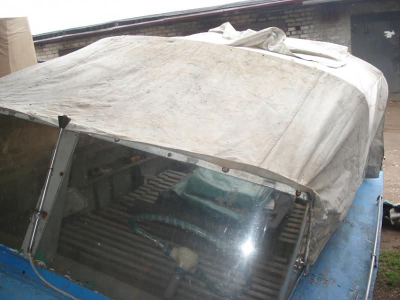

Поздравляю с покупкой :) По тенту дам совет: прежде чем снимать с него мерки попробуйте поставить (скорее всего он от времени сел)

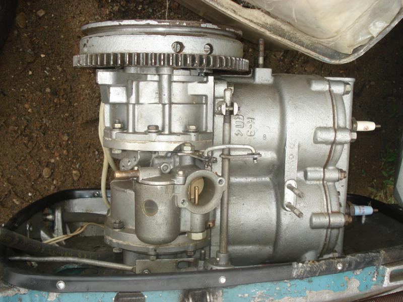

Удалось немного и по лодке полазить, так сказать, в ознакомительных целях. Вот что вышло:

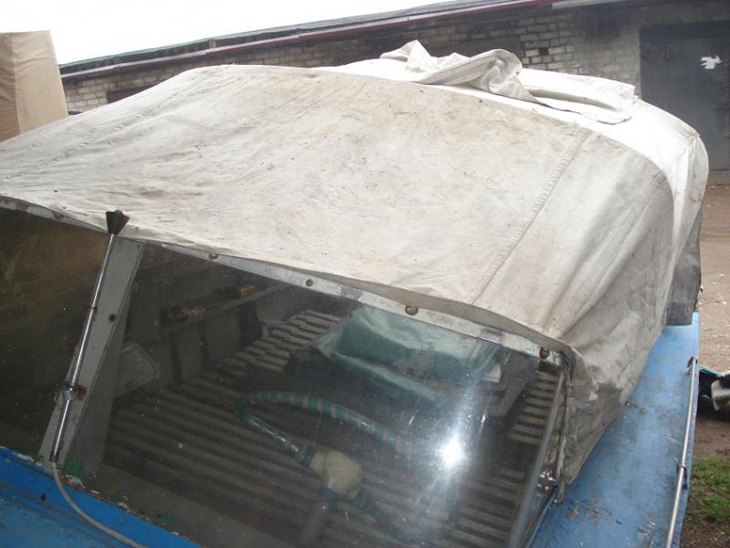

1. Тент надевается, застёгивается везде, но туго как-то. И впрямь подсел немного. Жене дал ЦэУ, чтоб за зиму по ентим же меркам с добавкой по 1см с каждой стороны сделала. Все железячки тентовые тоже работают.

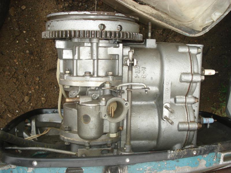

2. Из-за транца выкорчевал бензобак на 43литра, в нём бензина немного - не заржавел внутри.
3. В придачу есть 4 якоря, 2 из них заводского производства, два столика.

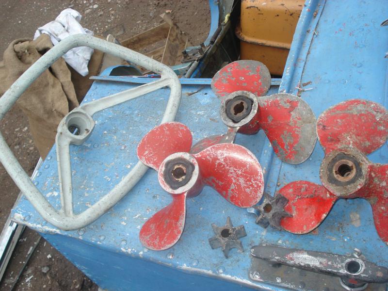

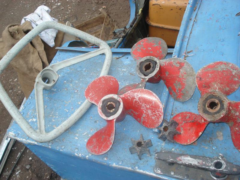

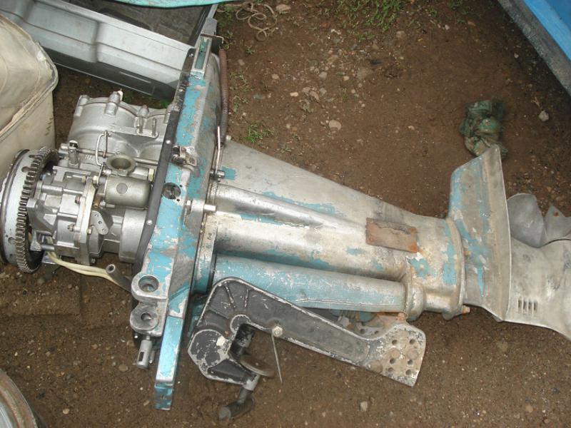

4. У мотора есть ещё три винта, но нет катушек, стартёра, проводов - только железо.

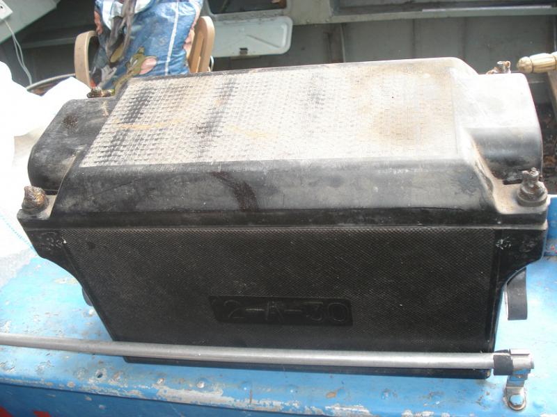

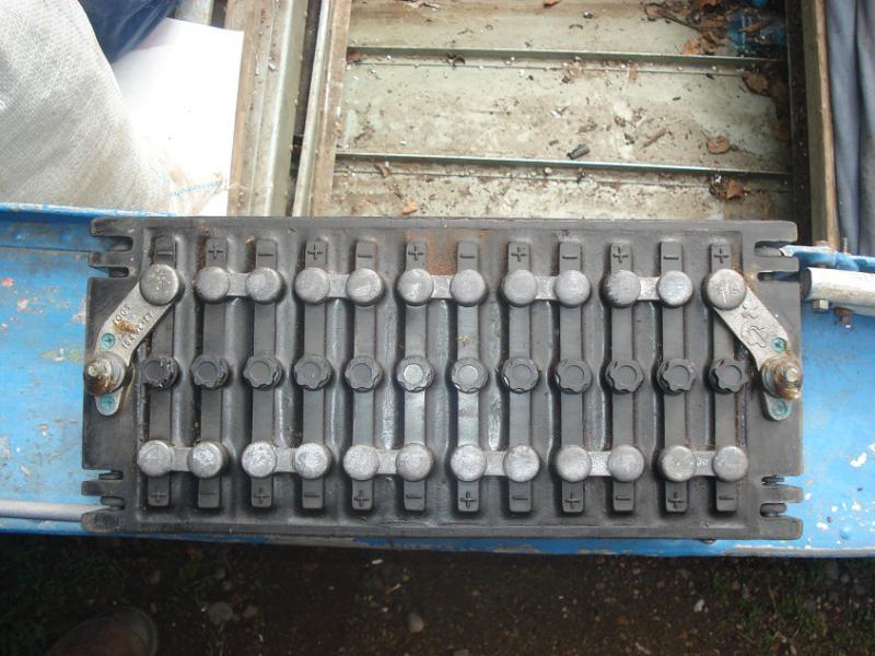

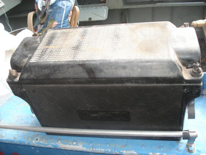

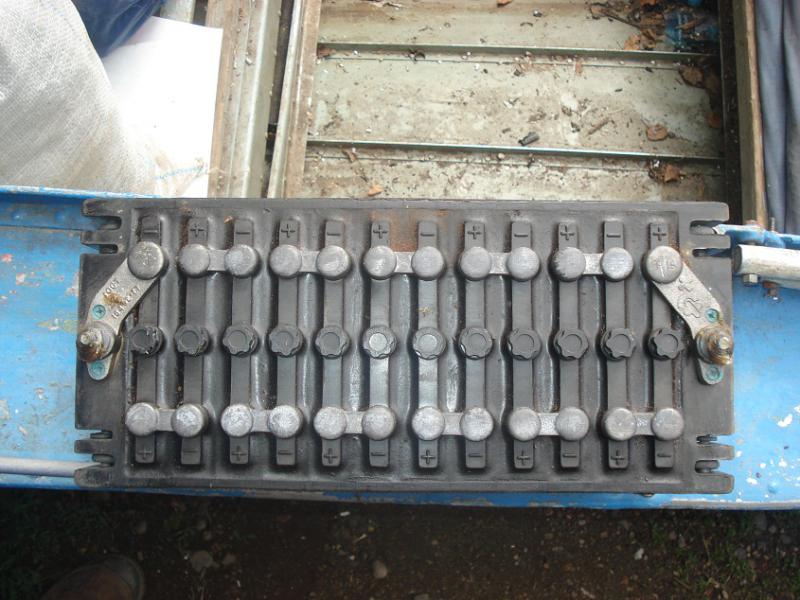

5. Взяли ещё впридачу аккумулятор 12-А-30. Выяснилось, что он сухой (электролита в нём вообще не было), контакты густо так солидолом смазаны - очень похож на новый, простоявший в закромах. Попрбую зарядить.

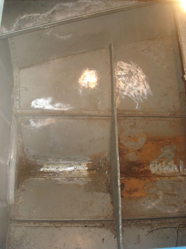

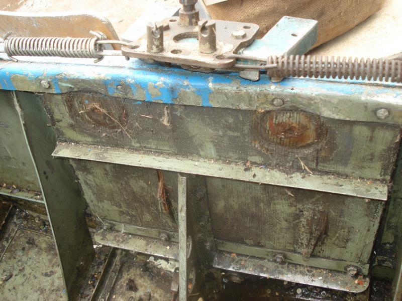

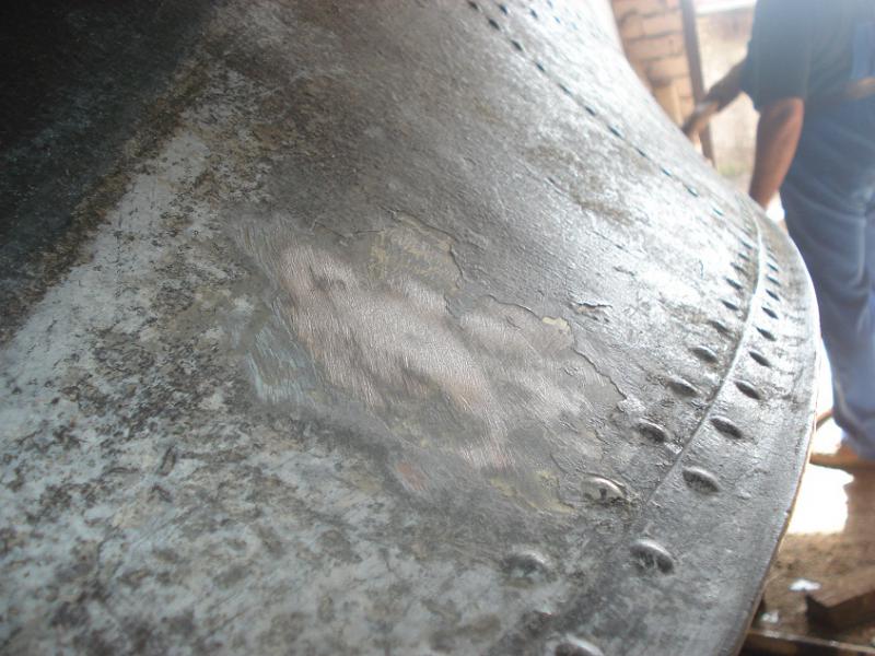

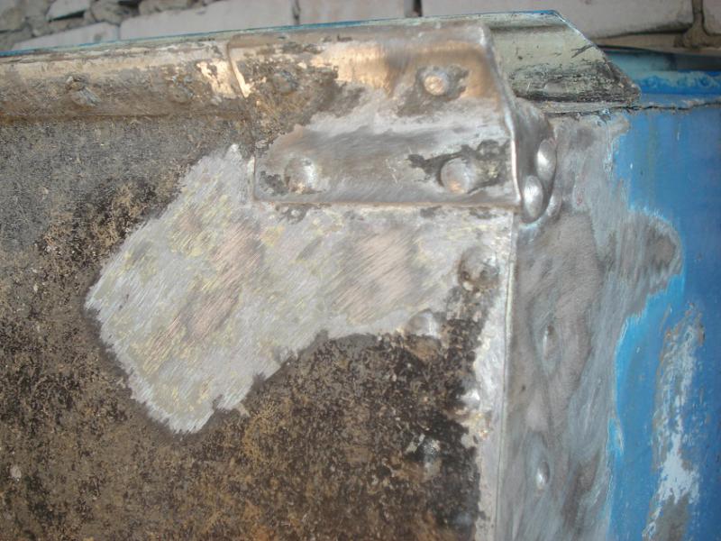

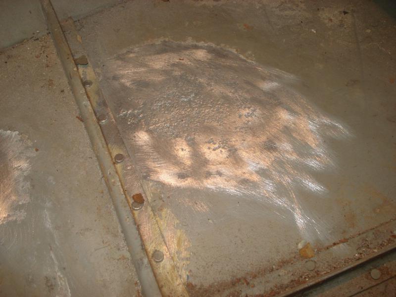

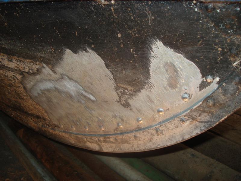

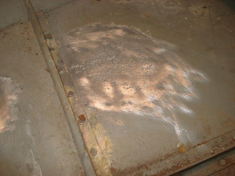

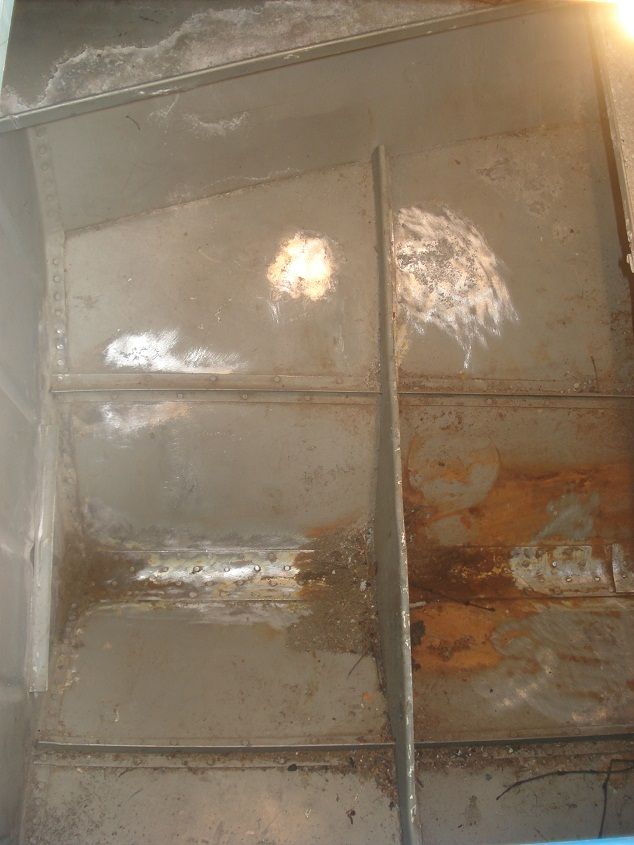

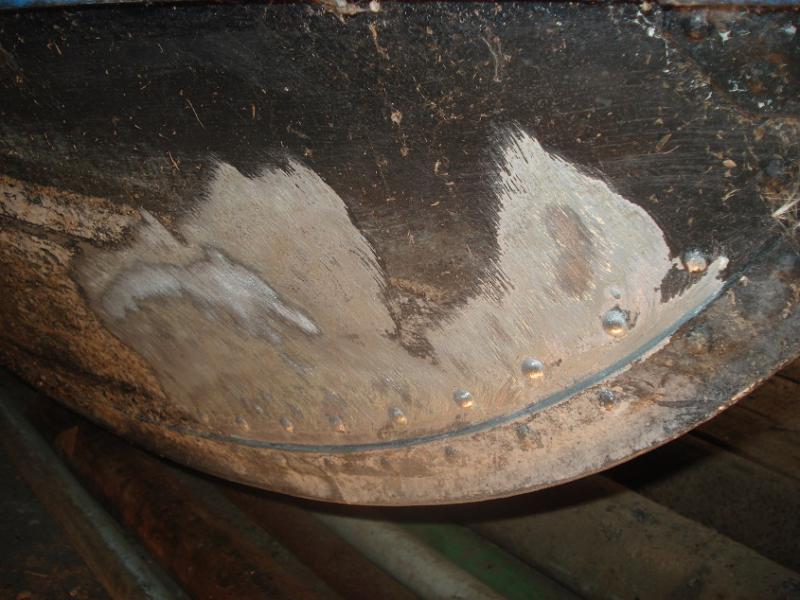

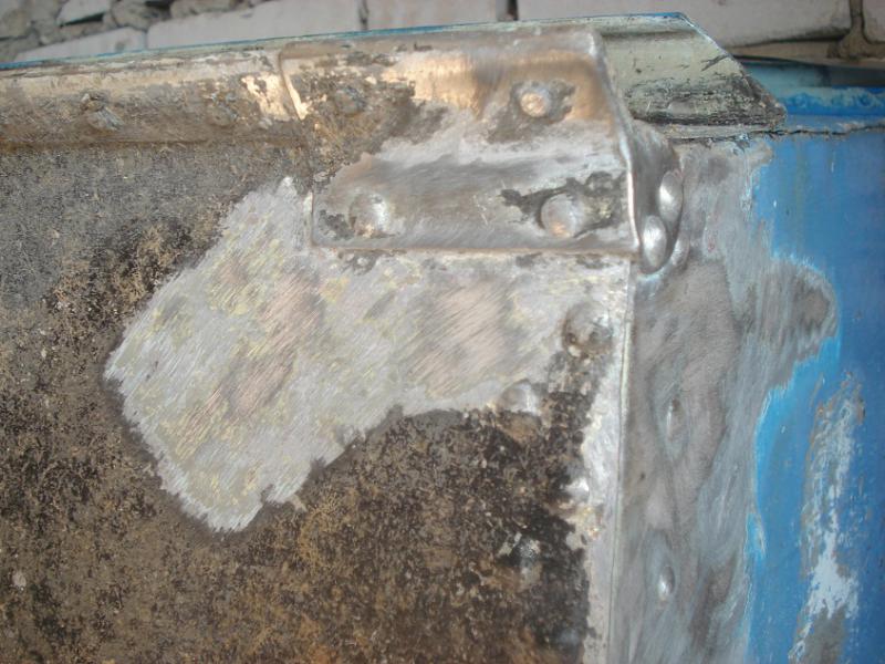

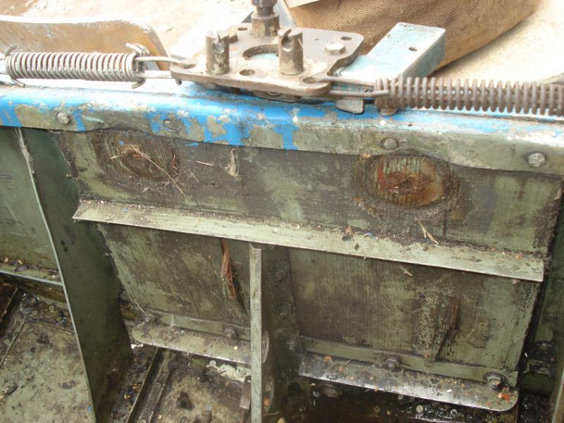

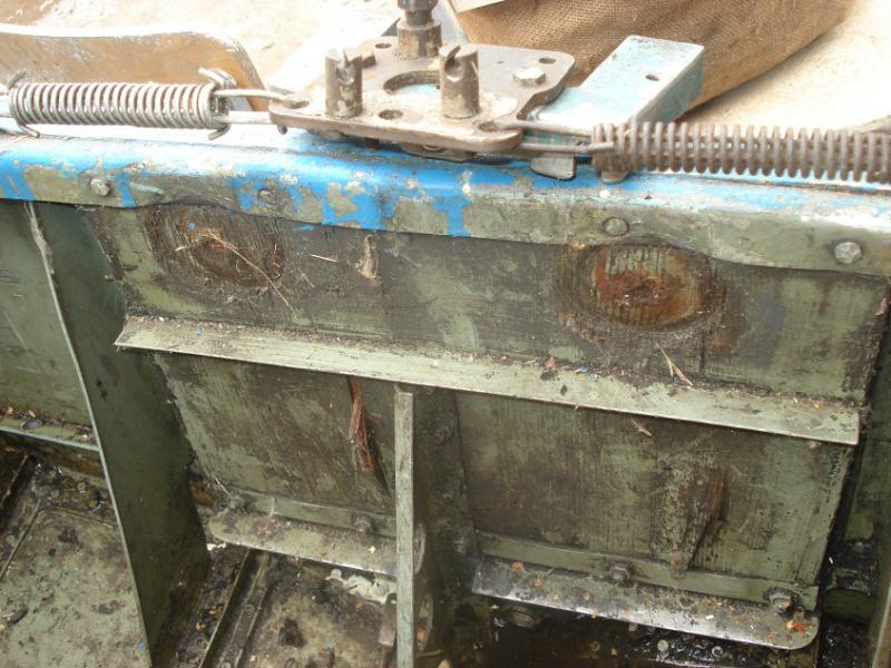

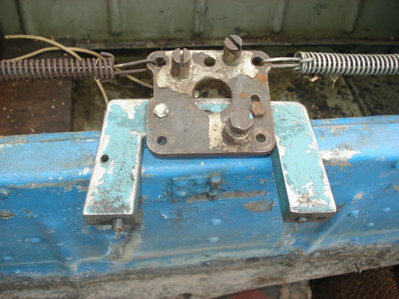

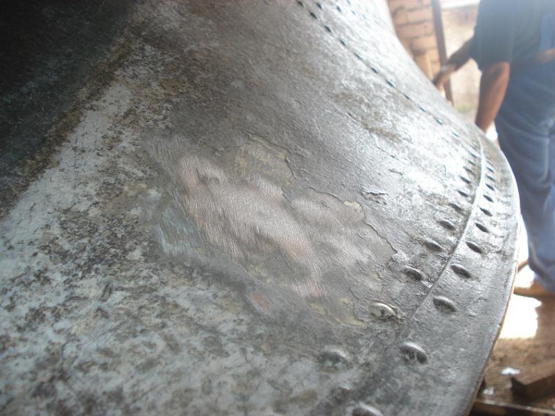

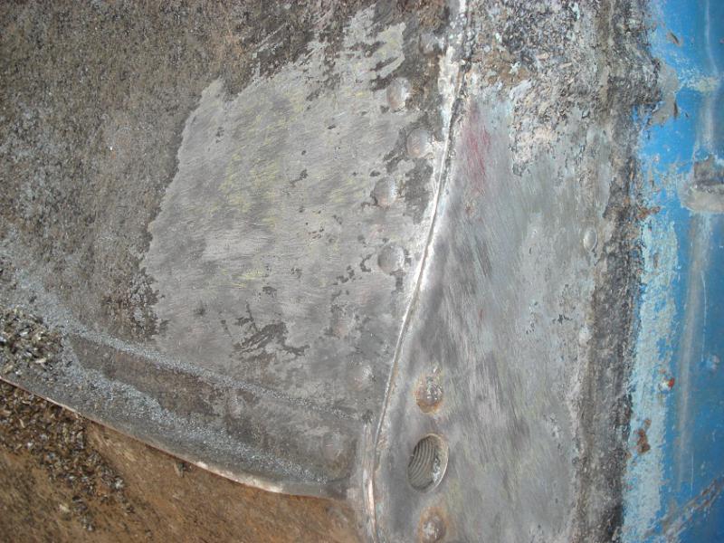

6. Теперь о лодке. Попробовал зачистить различные места. В багажнике коррозия убирается легко, металл под ней чистый и ровный, кроме одного места (см.фото). Надо ли ставить заплатку, или поживёт еще? Полочки в багажнике пока не трогал - распиратора нет, пыль летит сильно.
Почистил около люка снаружи - краска отходит, но надо постараться.

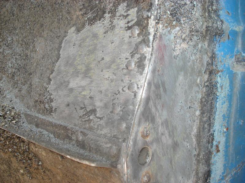

На боках, транце и днище эта чёрная "краска" отходит намах, под ней что-то похожее на серго цвета грунт. Вот он держится так, что я аж посинел весь от натуги. И запах у него при обдирании какой-то специфический. На фото будет видно, где блестит - это металл, остальное серое - оно. Надо ли эту пакость сдирать, или оставить?
Ещё в некоторых местах под грунтом этим появляется блеск, похожий на латунный. Что это может быть?.
Не смог разобраться, как снимать транцевую доску - уголок - то будет мешать... :?

с тентом не спеши маркетанить , попробуй его намочить и через какое то время натянуть , а потом в таком состоянии дай высохнуть , я эту процедуру каждую весну проделываю

На вихре у Вас еще и бензонасоса нет, а рулевку переделать не проблема - на форуме где-то было уже.
Если немного потянуть - тент начинает рваться, особенно около швов. Так что всё равно надо переделать. Хотя если аккуратно, то пару сезонов можно и с ним.

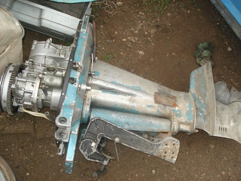

А вихрь, собственно так взял, для баласту. Нет смысла всё это восстанавливать - на него ни документов, ни номера нет. Кому надо - могу на запчасти отдать :) . И винты тоже. :) .

Вообще закралось подозрение, что верхушка мотора новая стоит - уж больно чистая везде - не сравнить с ногой и лодкой.
Andrey64
Свой
09.03.2012
680
66
Suzuki DT50
Картер вихря безномерной - есть "пространство для маневра" при регистрации :) . "Голова", похоже, и правда новая.

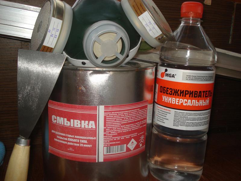

Проехался по ближайшим магазинам. Купил смывку, обезжириватель, респиратор, шпатель. Хочу в воскресенье добраться до гаража.
Грунт пока не нашёл. Можно ли пока ободрать краску и не покрывать грунтом - не окислится? И как правильно поступить с очагом коррозии, где щербинка появилась (заплату сразу или просто покрыть, как всё остальное, грунтом?

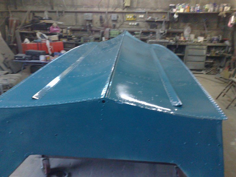

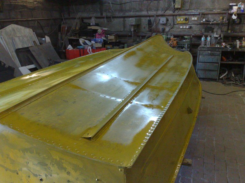

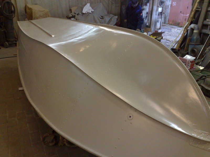

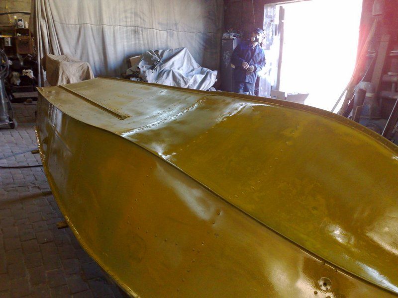

Наступила осень и наконец то появилось время заняться своим Прогом. Сегодня загрунтовал травящим грунтом. Завтра попробую если высохла продолжить. :)

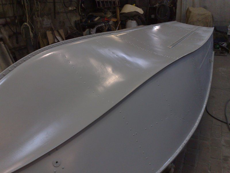

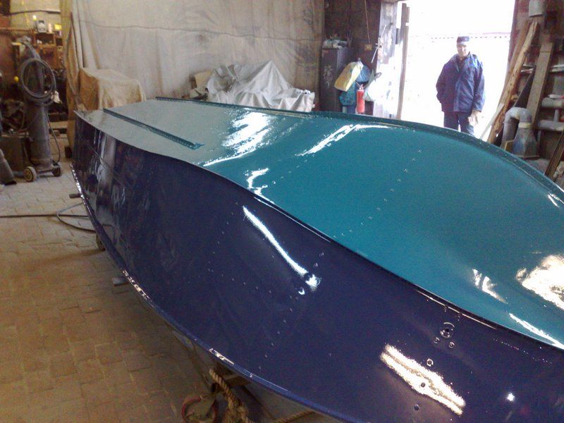

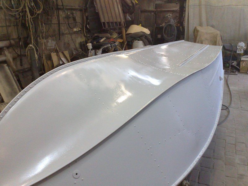

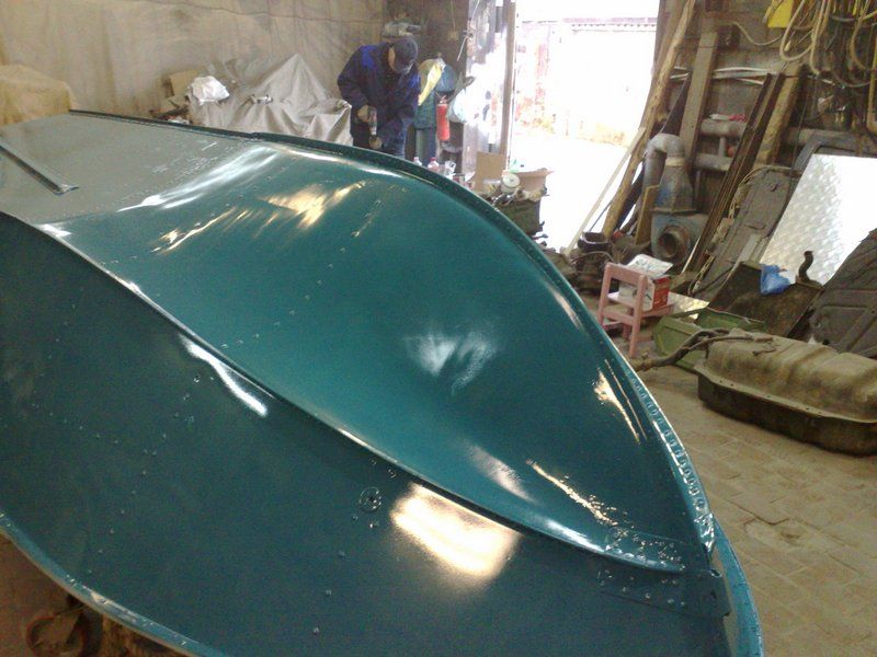

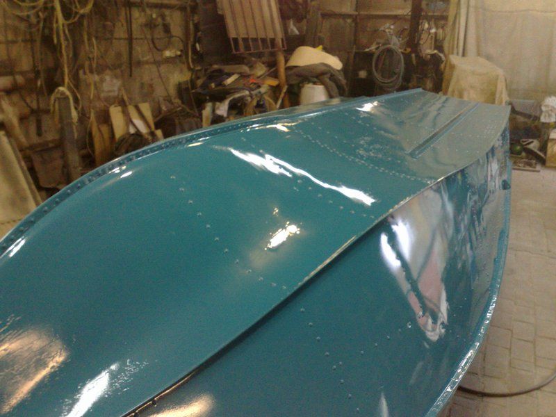

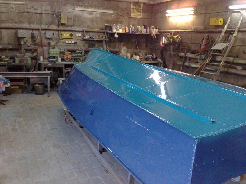

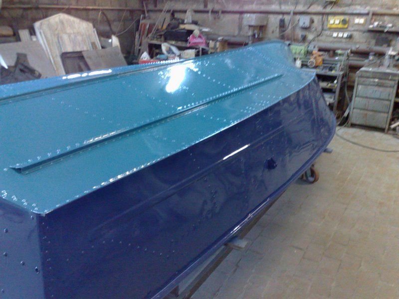

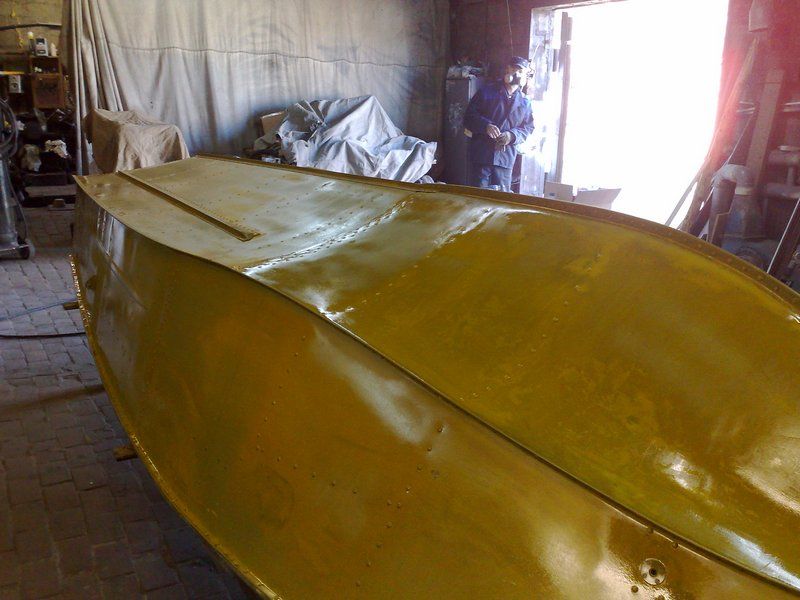

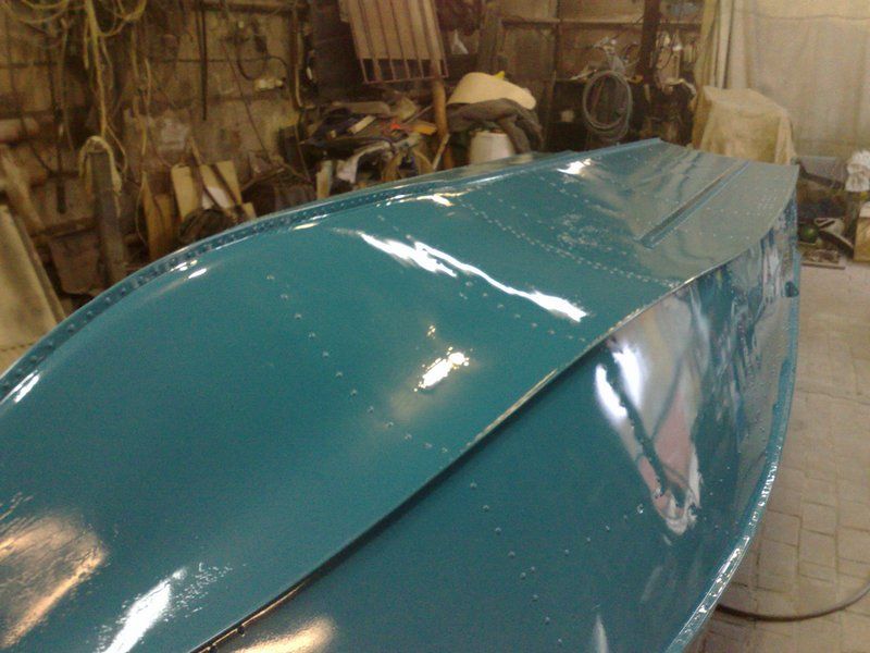

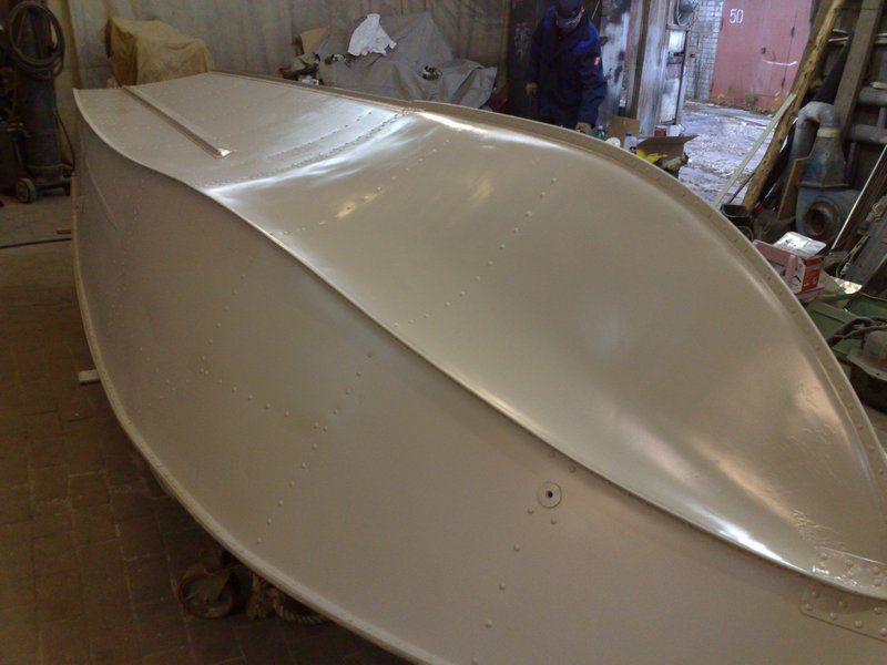

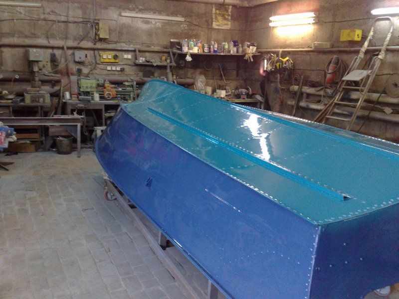

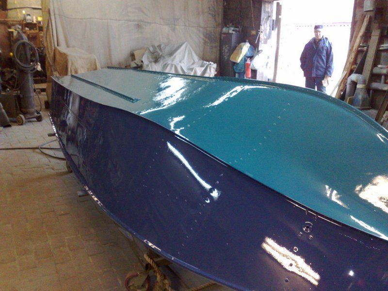

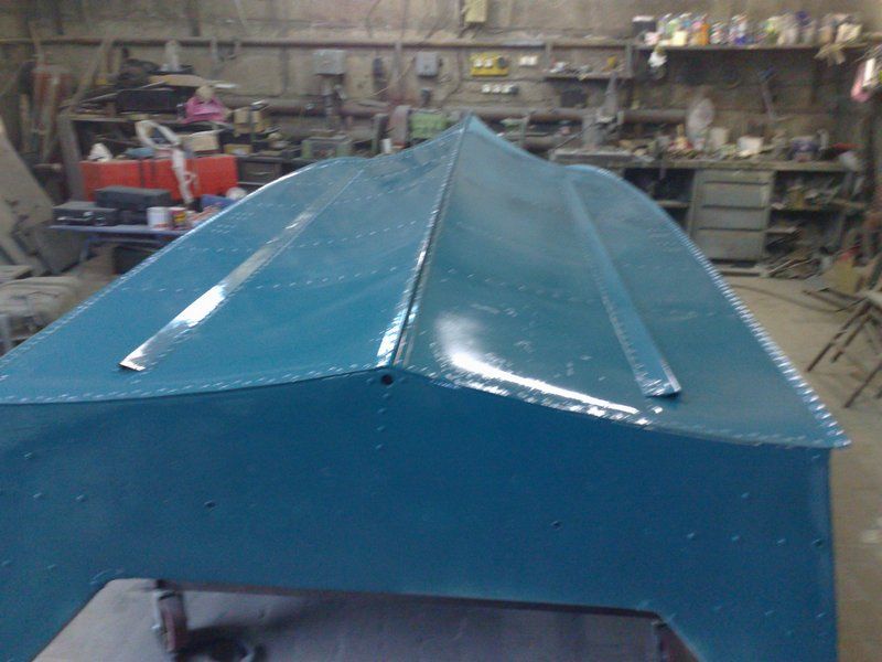

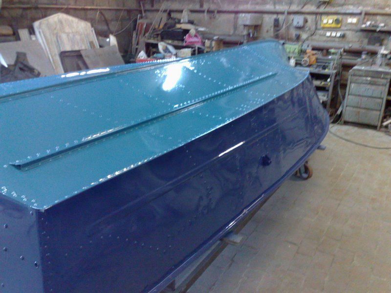

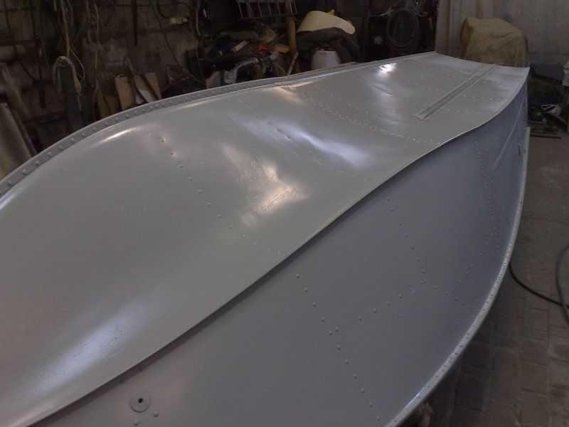

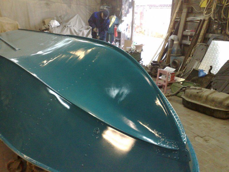

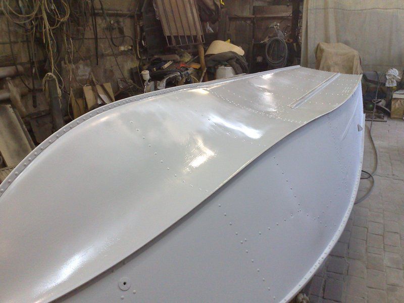

Вчера до грунтовал и покрасил аж в два цвета. На травящий грунт положил эпоксидный в один слой и по нему с промежуточной сушкой,мокрый по мокрому акриловый грунт в три слоя.Опять выдержав минут 40 начал красить. Результат на фото. :)
Теперь за зиму надо своять каюту и думаю как сделать выносной транец,чтоб увеличить кокпит.

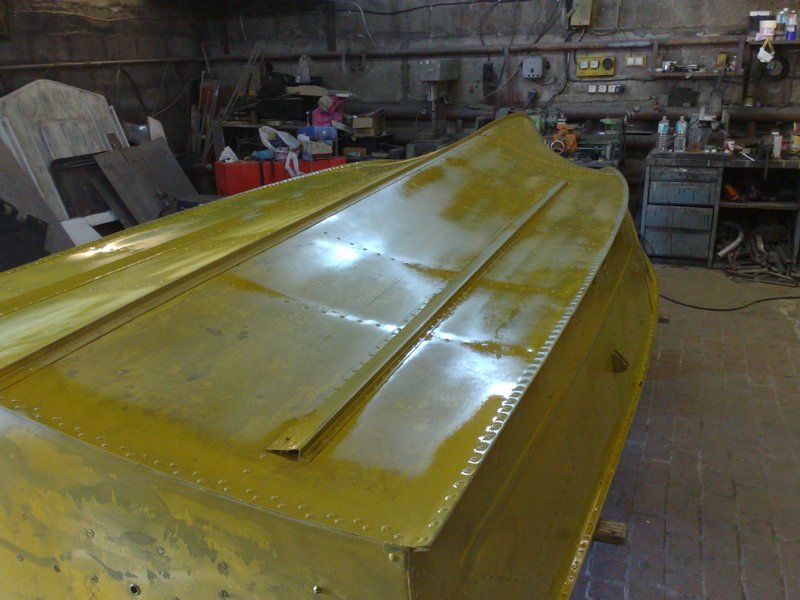

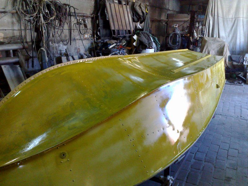

Тёзка,я здесь новичок но,счищая дрелью с щёткой старую краску,вы убиваете лодку.Желтоватый цвет на корпусе это защитный плакирующий слой.Снимать краску можно только смывкой.Да ещё и не всякой.Боди 700 например или фирмы Абро.Шпатель железный нужно доработать,закруглить края.Модератор знает про это но,почемуто не предупредил ! Докер.
mihkon
26.02.2010
139
69
Россия г.Рязань
Прогресс 4
Хонда 50 с тримом
Дело в том что смывка смывает всё..это в теории,а на практике когда много слоёв краски да ещё не понятно какой,помогает только щётка.Лодки которые мы любовно восстанавливаем царапаные,где то мятые и плакирующий слой нарушен.Поэтому и после зачистки лодки её сначало грунтуем травящим грунтом.
