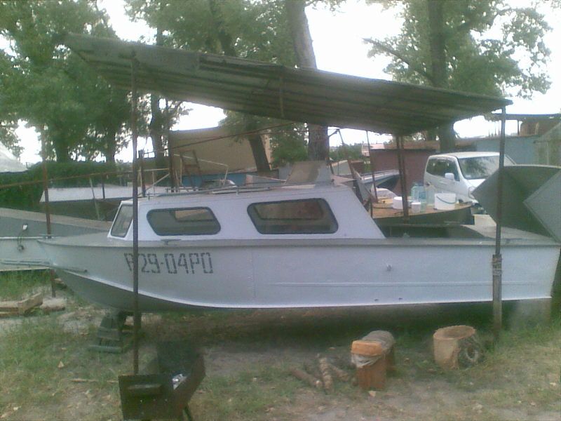

Константиныч,мы говорим об одном и том же но, разными словами.Давай поговорим о рукебке и транце.На сайте\Лодка 44\ есть интересный вариант.

Родную рубку я снял и буду делать каюту с выходом на нос. Два спальных места.Уберу перегородку и рецес чтоб увеличить кокпит.Для этого буду ставить выносной транец. Вот и ищу фото лодок и выбираю вариант. :)

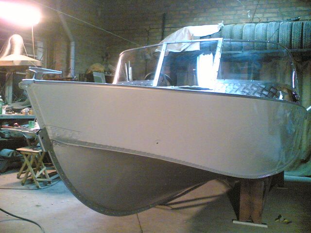

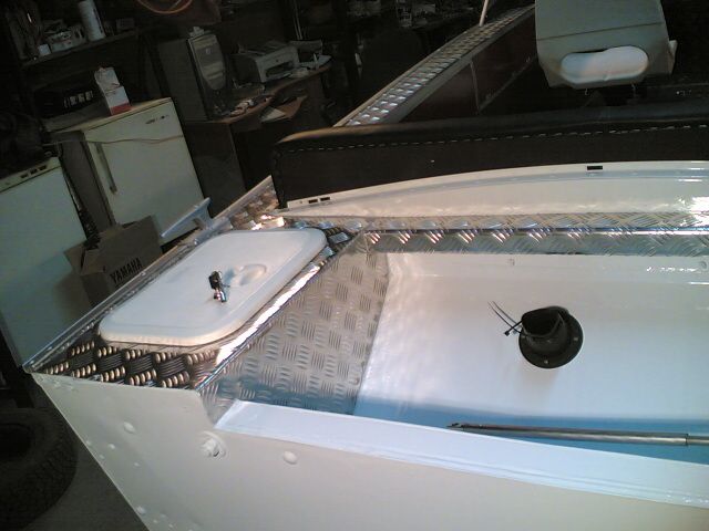

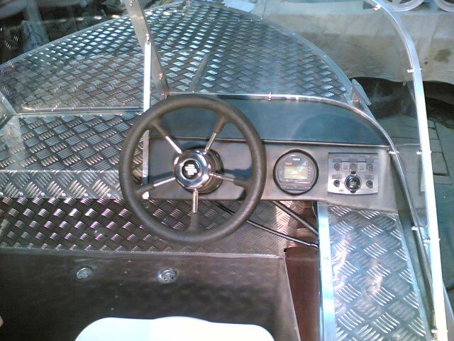

Делал на заказ с рубкой прогресс.Научусь выкладывать фото покажу. Размер примерно длина 190, высота от поёлов 130 . Выше не рекомендую,большая парусность.Палубу вырезал за люк.Люк врезал в крышу рубки.Заднию перегородку не трогал.Растояние от рубки до перегородки рецеса примерно170см.Мотор Ямаха 60 4т.Пришлось делать клиновую на транец чтоб не дельфинировал.Трима поджать не хватало. Докер.

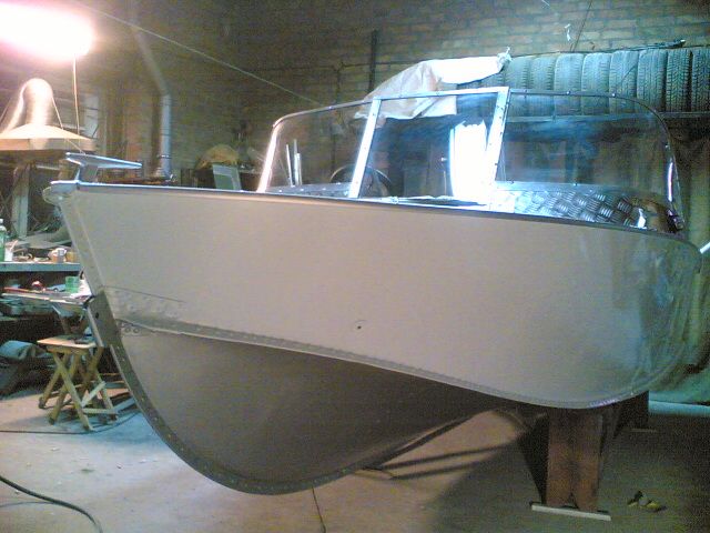

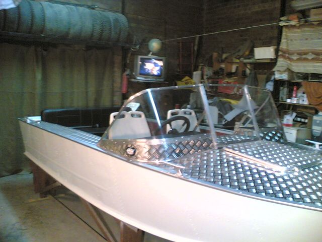

Вот как то так :pardon:

Выглядит вполне по взрослому. Хотелось бы поподробнее, на воде была? как с обзорностью, с управляемостью и конечно интерьер рубки изнутри.

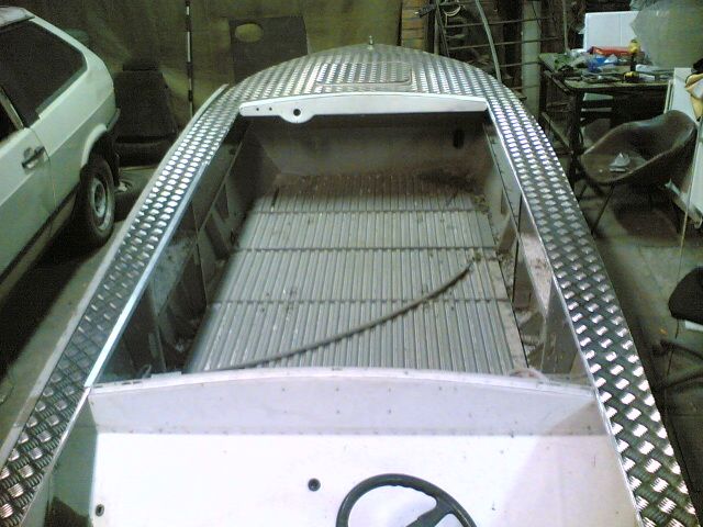

Рождение любимчика коротенько

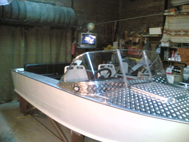

для себя любимого

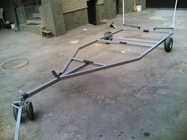

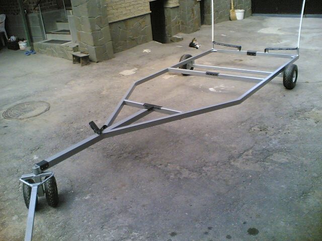

телега для любимчика

Обзор нормальный.Рулится не из рубки.Интерьер делал сам заказчик.На воде второй сезон.Жалоб и претензий нет.

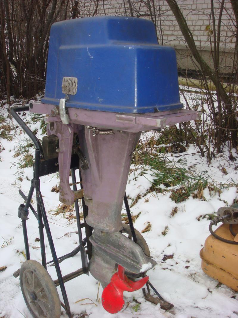

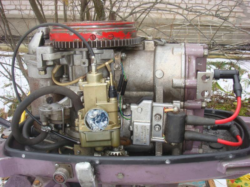

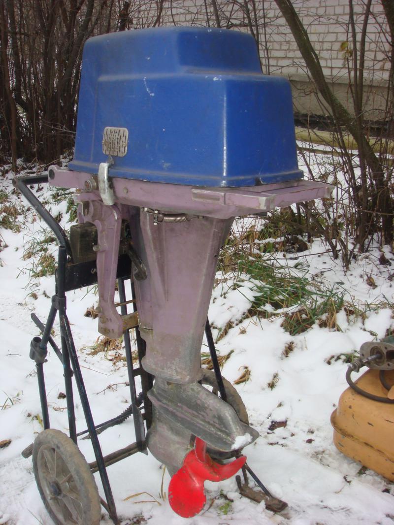

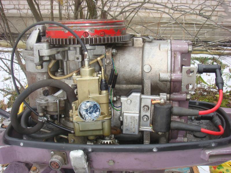

Купил мотор :D
Продавец, вроде, не раздолбай, рассказал, что с моторами, в каком состоянии, что заменил и т.д. Моторчик только что с лодки, после сезона (точнее, два, - с прогресса-4). Он предлагал мне взять оба. Я очень долго думал, но решился на один :crazy: .
На моторе стоит мотоциклетный карбюратор. Вроде, экономичней стал, да и не "плюётся" бензином больше.
Теперь, по-возможности, хочу запустить попробовать, когда время будет.
А по всему моему проекту - осталось номер на лодке "найти" - и можно в ГИМС отправляться :yes:
LPB
10.05.2010
1 634
94
Прогресс-2
HONDA BF-30
Значит всетаки сиреневенький и с передним водозабором ... Поздравляю.!!! Зажигание тоже мененое на МБ22
