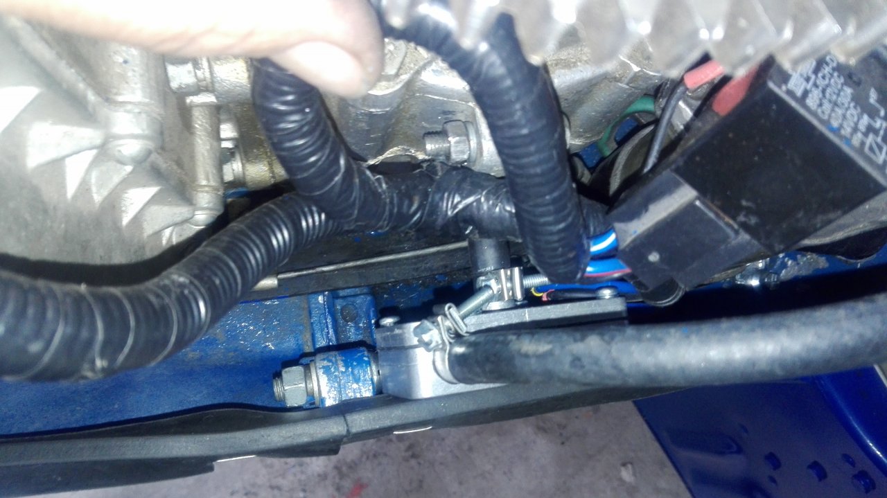

Андрей, если все таки редуктор что посоветуешь: какой редуктор, трос и самое главное придется подбирать универсальные опору троса и тягу под Нептуна
Редуктор только под трос м66!
Рул редуктор посоветую один из следующих
Т71, Т85 или G12.
Крепкие, надежные, удобные.
Т71, Т85 или G12.
Саш ты меня опередил, тока хотел выставить на обсуждение вот такой комплект: редуктор Т71, трос М66 13, опора для рулевого троса А260, рулевая тяга упрощённая арт. L-0004 (А-73) или арт. A.250 (3119-5000)
Рулевую тягу сделац самодельную.
Будет дешевле и лучше.

У меня редуктор т71, понравился больше чем т85 (сликом легкий на усилие) и G10 или 11, эти люфтят Сильнее.
G12 не пробовал. Но плохого за них не слышал.

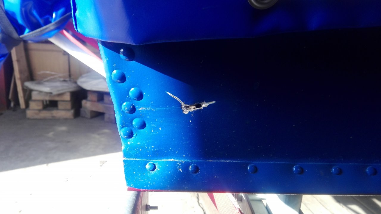

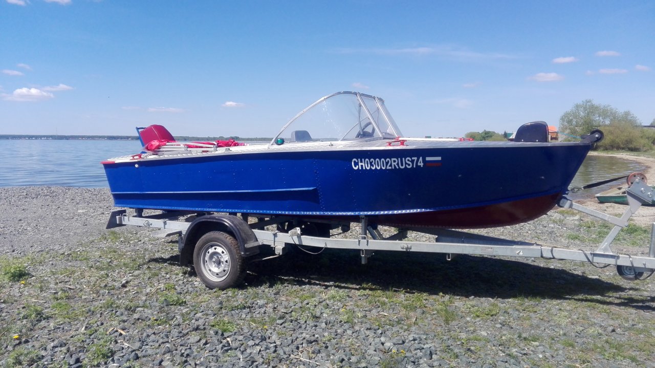

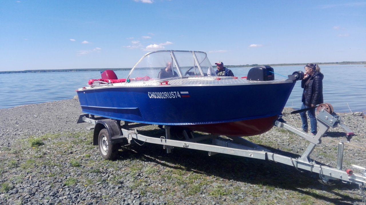

Доброго времени суток. Давненько не был здесь, времени абсолютно не хватает, только изредка мониторю форум в телефоне. В общем что произошло за это время: вчера наконец сбылась моя мечта, первый спуск лодки на воду. Сразу отметил для себя что нужно переделать, доработать в лодочном прицепе. Первый косяк неопытного пользователя - срезало шпильку винта, пока собирались лодку прибило к берегу и не заметил как мотор уперся винтом в дно. В принципе поменял быстро без проблем. Потом начались покатушки, обошел все Калды (озеро) вдоль и поперек, впечатления не забываемые. Ну и как обычно это происходит где то на середине озера глохнет мотор, печалька, с начало думал сбилось зажигалка, потому что при запуске стреляло в карбюратор. снял маховик и заметил что нет шпонки, ее просто срезало. После замены шпонки, быстрый запуск с первого раза. И тут опять мой косяк, когда подходил к прицепу который был в воде, лодку на волне развернуло боком и она наткнулась на площадку где установлены фонари прицепа (это первое что я переделаю на прицепе) в общем не большая пробоина тольщиной около 1,5мм. и длиной примерно 8мм. Сразу вопрос как эту пробоину залатать? И еще несколько вопросов: Нептун не развивает полной мощи, когда даю полный газ он рычит но скорость не изменяется (стоит красный винт) при полном газе через некоторое время двигатель начинает глохнуть как будто не хватает бензина, а может наоборот переливает (стоит карбюратор от Явы250)

Наверное заскачить хотел на прицеп, если так порвал бок, удар то нехилый :shock::lodka_4:

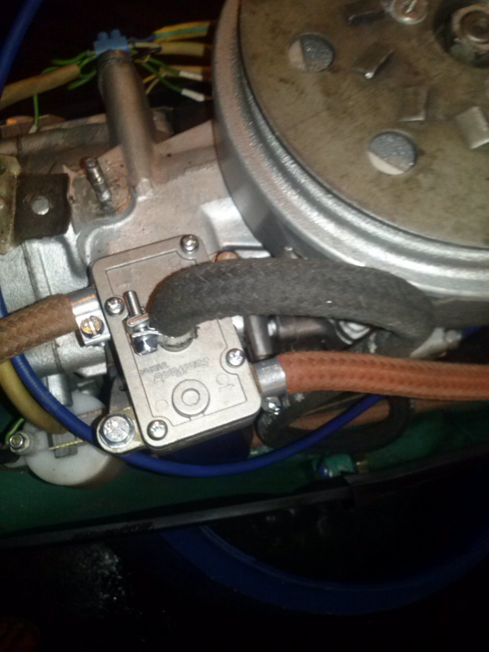

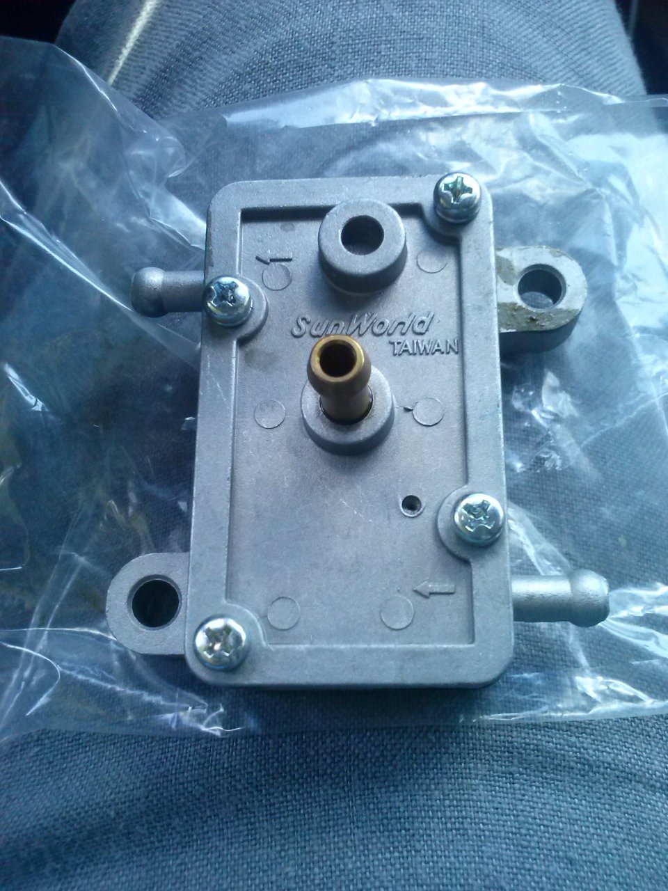

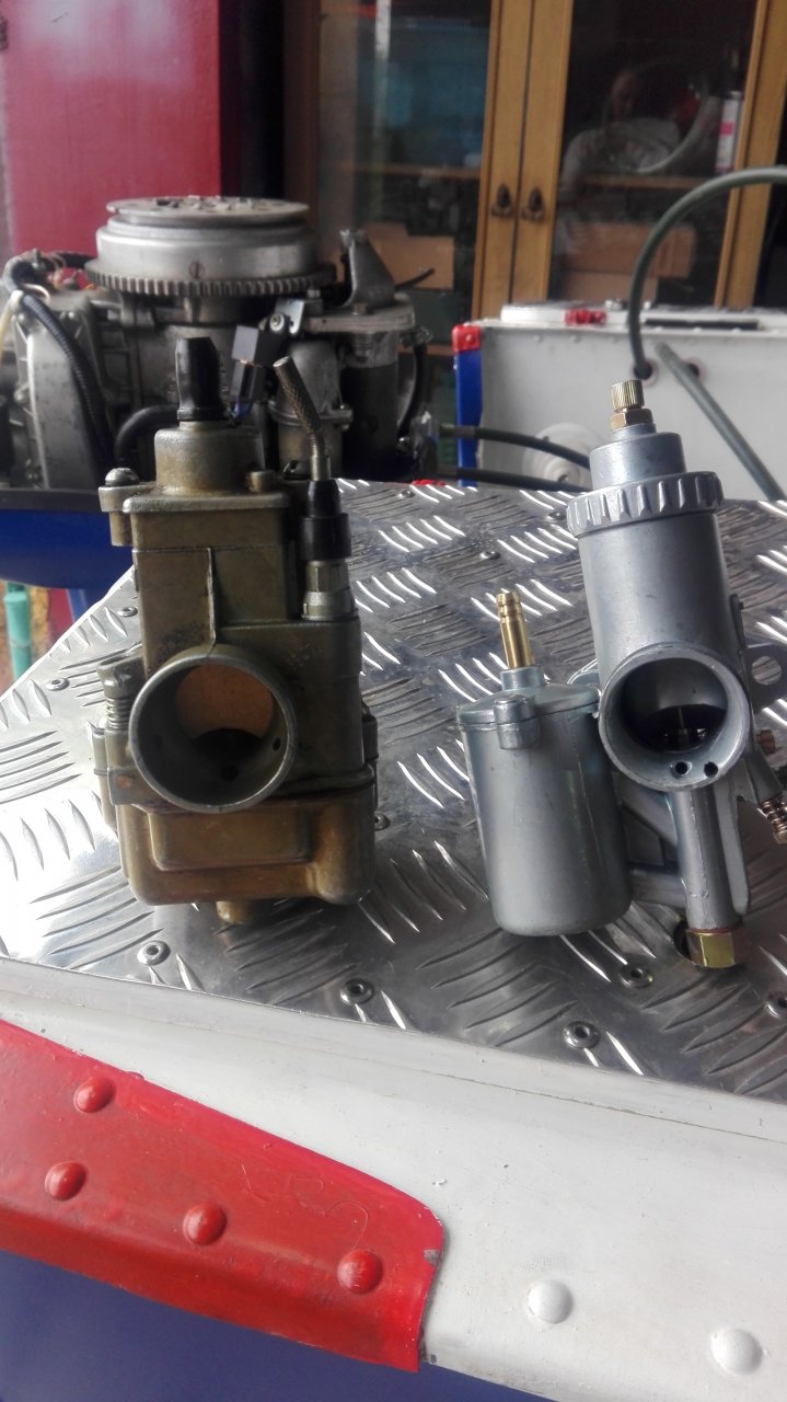

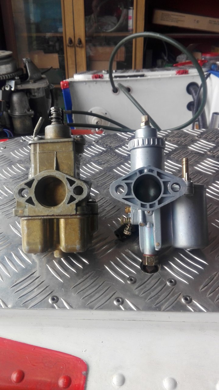

Добрый день. По нептуну: я эту проблему решил установкой дополнительного вакуумного топливного насоса от снегохода и другого карбюратора (модель не помню к сожалению, давно было). Проблема (нехватки топлива) ушла.
По пробоине думаю лучше аккуратненько наклепать заплаточку на клепки через герметик, дно
154375
154376
154377
уж больно подвержено различным механическим воздействиям)))
2 113
Поздравляю с открытием сезона! :drinks:
По заплатке - я бы поставил не большую заплатку изнутри, на герметик, герметиком же "зашпатлевал" снаружи и закрасил.
На прицеп поставь ворота, чтобы подобного не повторять.
[/QUOTE]
То же подумал поставить из нутри, уже приготовил заплатку, прицеп то же доработаю постараюсь до следующих выходных.

Доброго времени суток, На сегодняшний день заклепал пробоину, поменял бензонасос, винт поменял на синий. Сейчас у нас дожди, через пару дней прогноз обещает хорошую погоду, будем пробовать с обновлением.

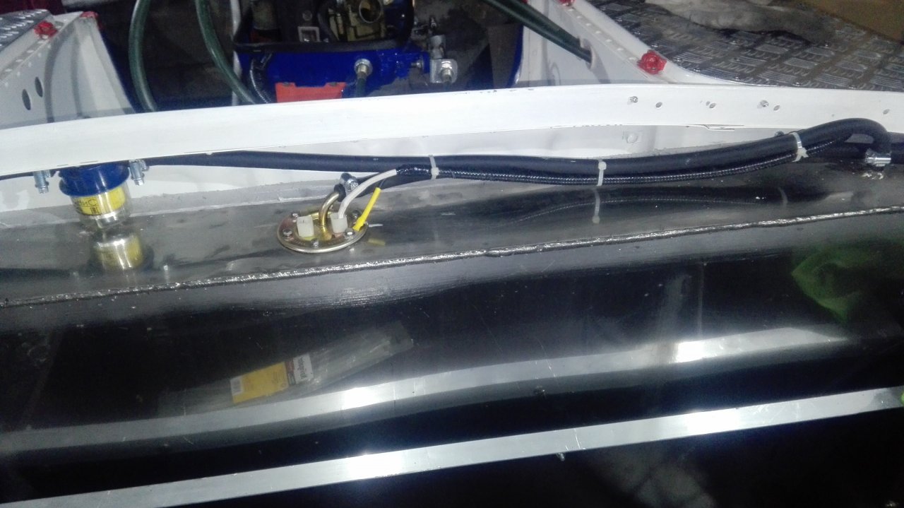

Ну и просто несколько фоток Бензобак на 52 л.

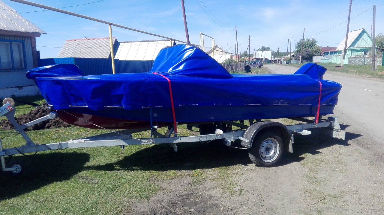

Электричка:

Андрей я тебя понял, пока в наличии есть только эти два винта.

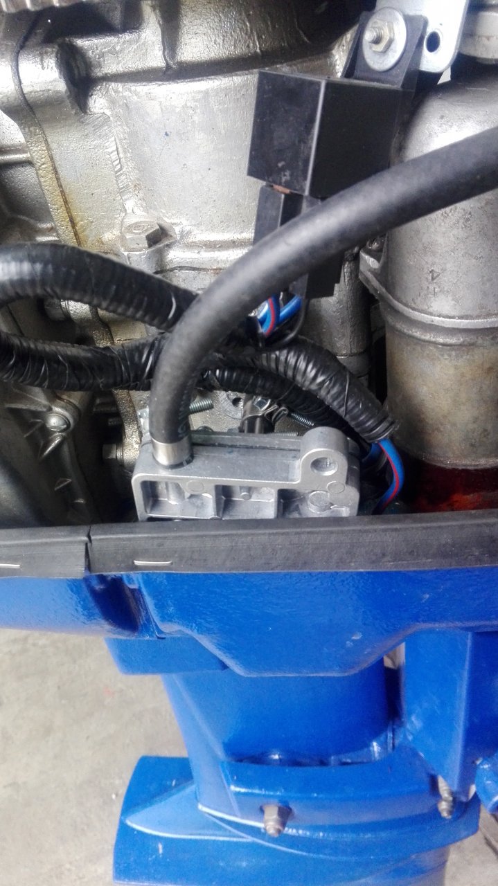

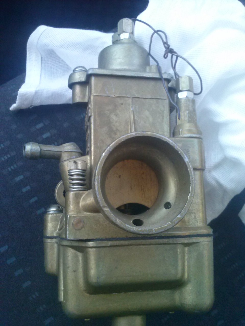

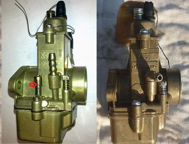

Николай был опыт установки карбюратора от Явы 350 , 360 модели , на Нептун 23 в восмидесятые годы, заводился лучше на малых и средних работал исключительно , при дальнейшем прибавлении газа срывался и кое как тарахтел . Причина оказалась в малом главном жиклере , не хватало топлива , на Яве был мотор 18 лошадей , у тебя от Явы 250 , наверное модель359 в ней 14 лошадок , а в Нептуне 23 вот и не хватает . Увеличивали жиклер постепенно с пробными заездами, с помощью трехгранного надфиля заточенного под шабер

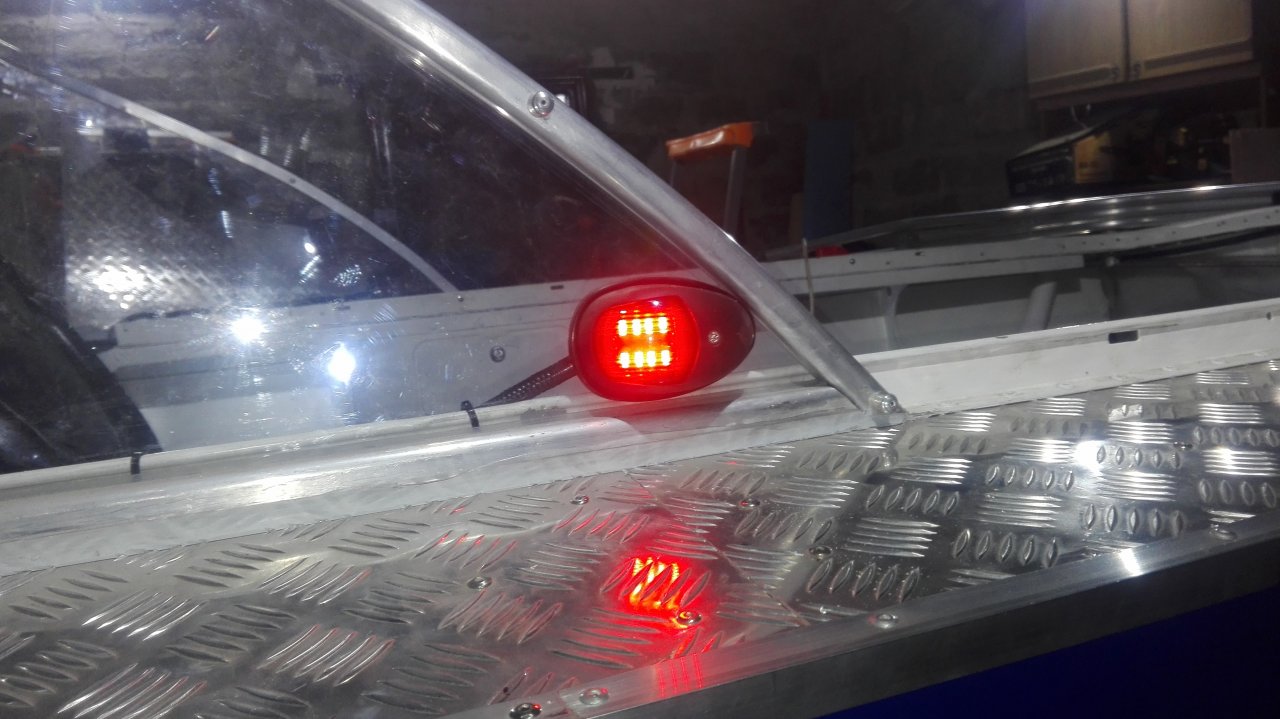

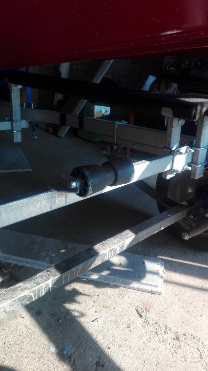

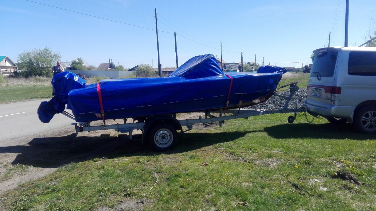

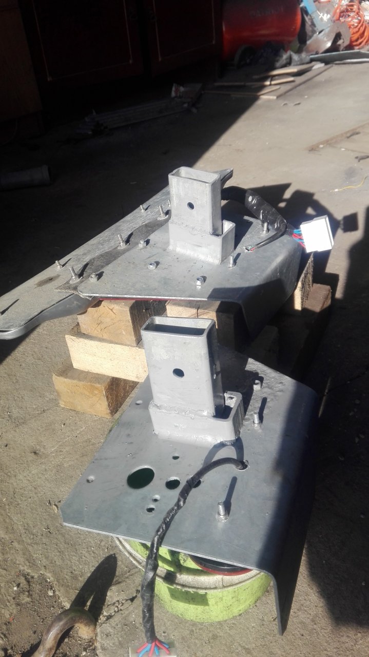

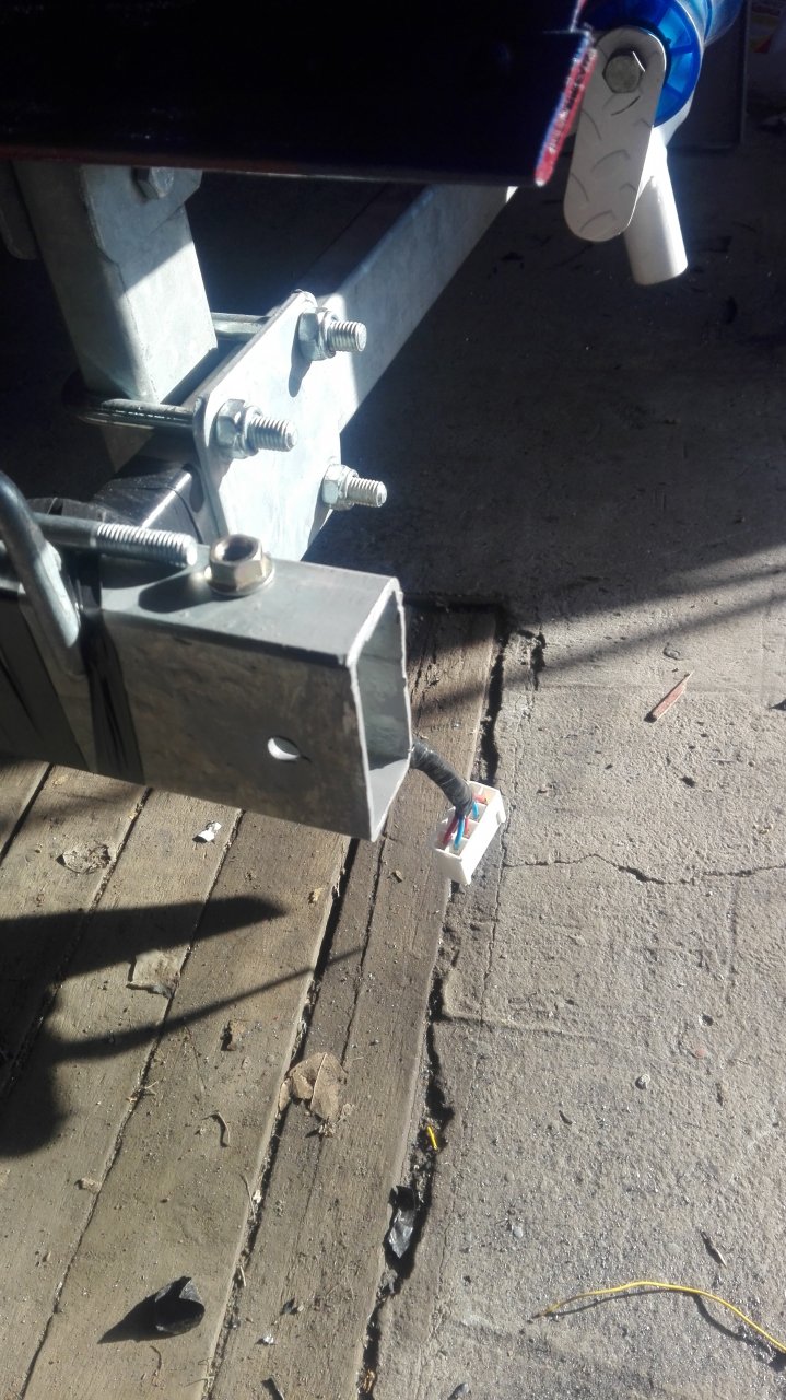

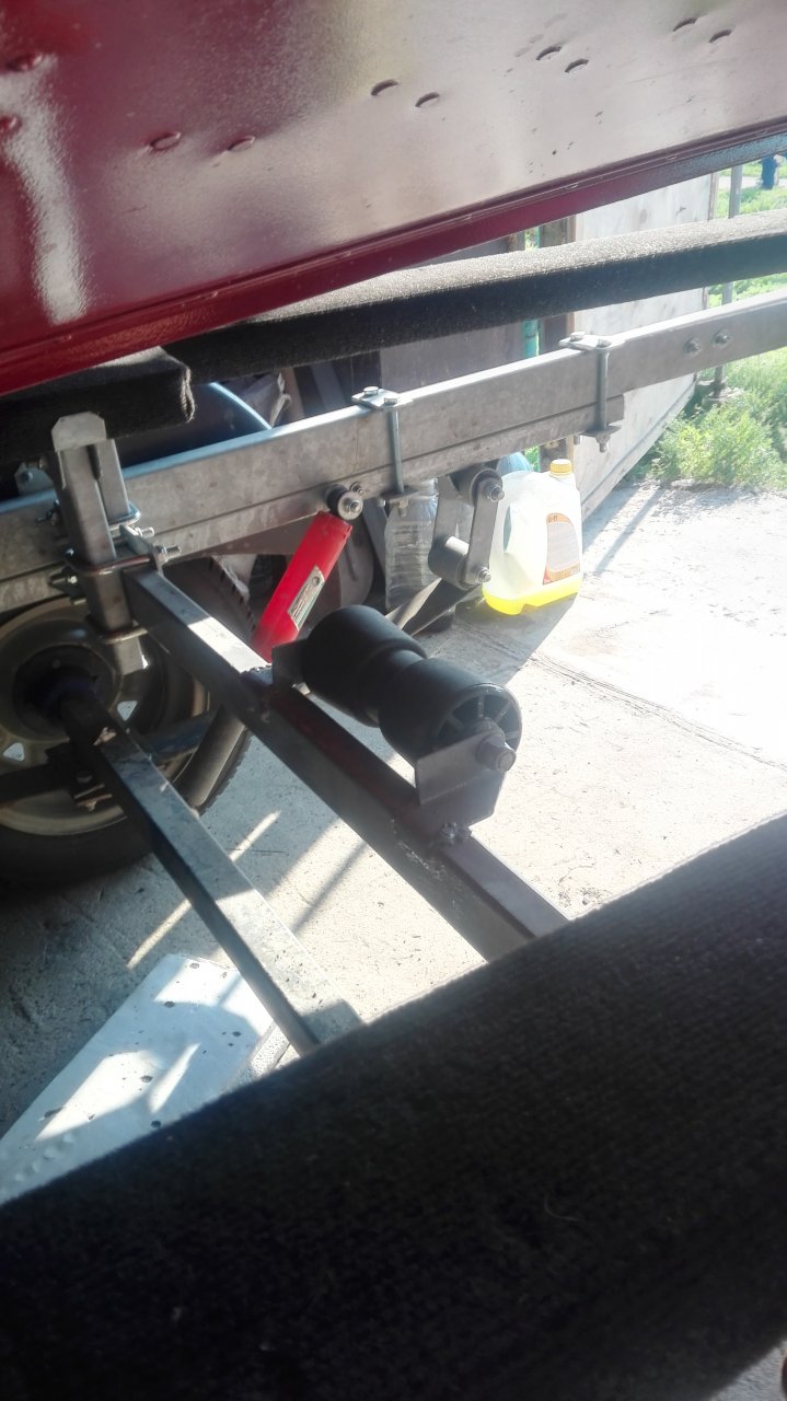

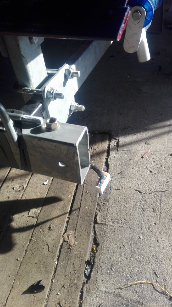

Доброго времени суток. После первого спуска на воду лодки было выявлено несколько недочетов, сейчас доработал прицеп. Сделал съемные габаритные огни, также на средней поперечной балке установил дополнительный килевой ролик. Завтра поеду на дачу, будем опять пробовать.:)
Это перед заездом в воду фанарики снимать , что бы их не коротило, главное не забыть их на берегу . Себе выдвижные на 1,5 метра сделал , думаю фанарики поменять на светодиодные и залить все эпоксидкой для герметичности .

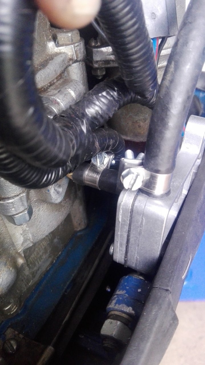

Вы поставили родной карбюратор К-65Л или К-65 А (Н-25), только у этих карбюраторов стоит угловой топливный штуцер и отсутствует утопитель поплавка.
