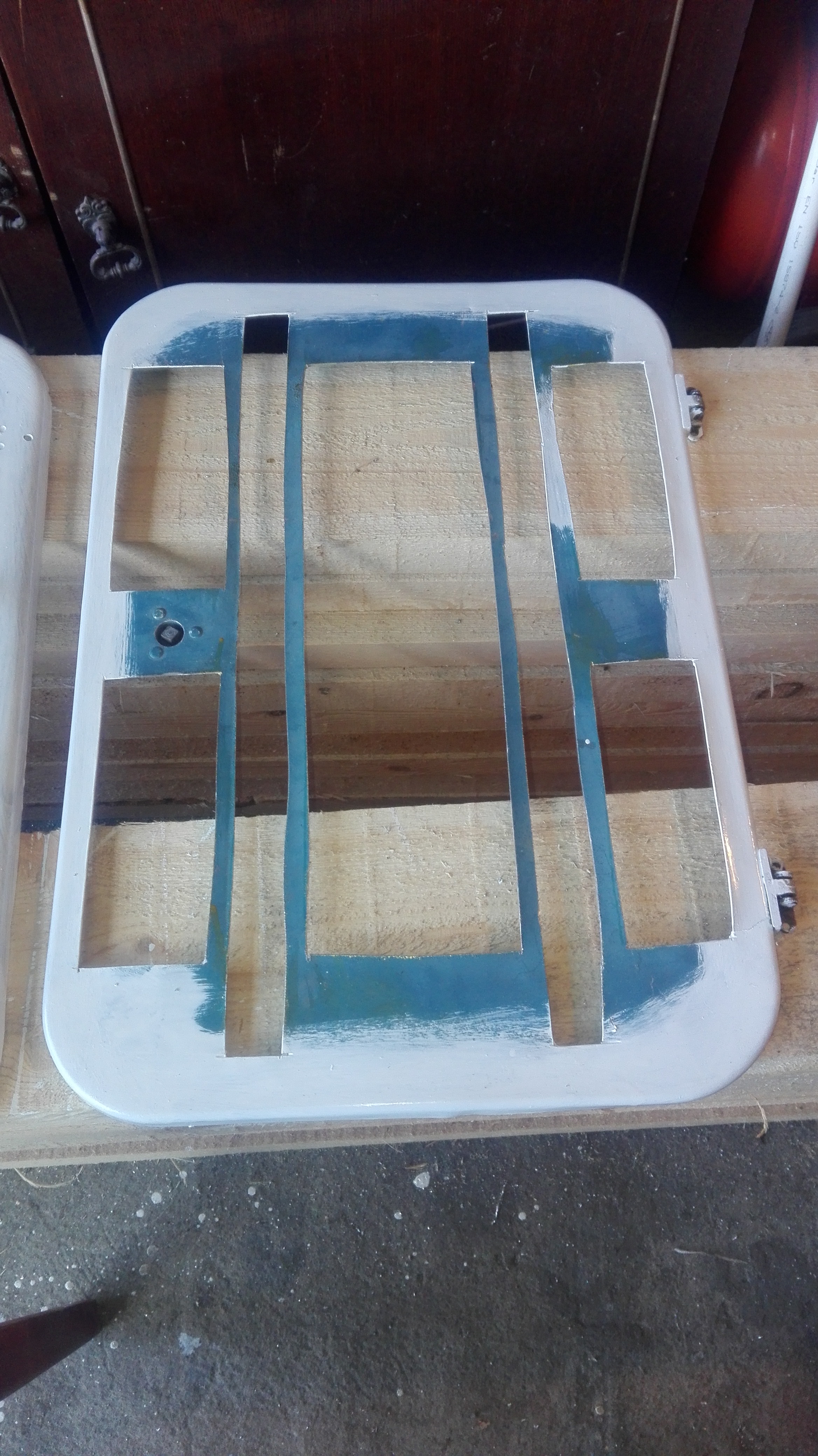

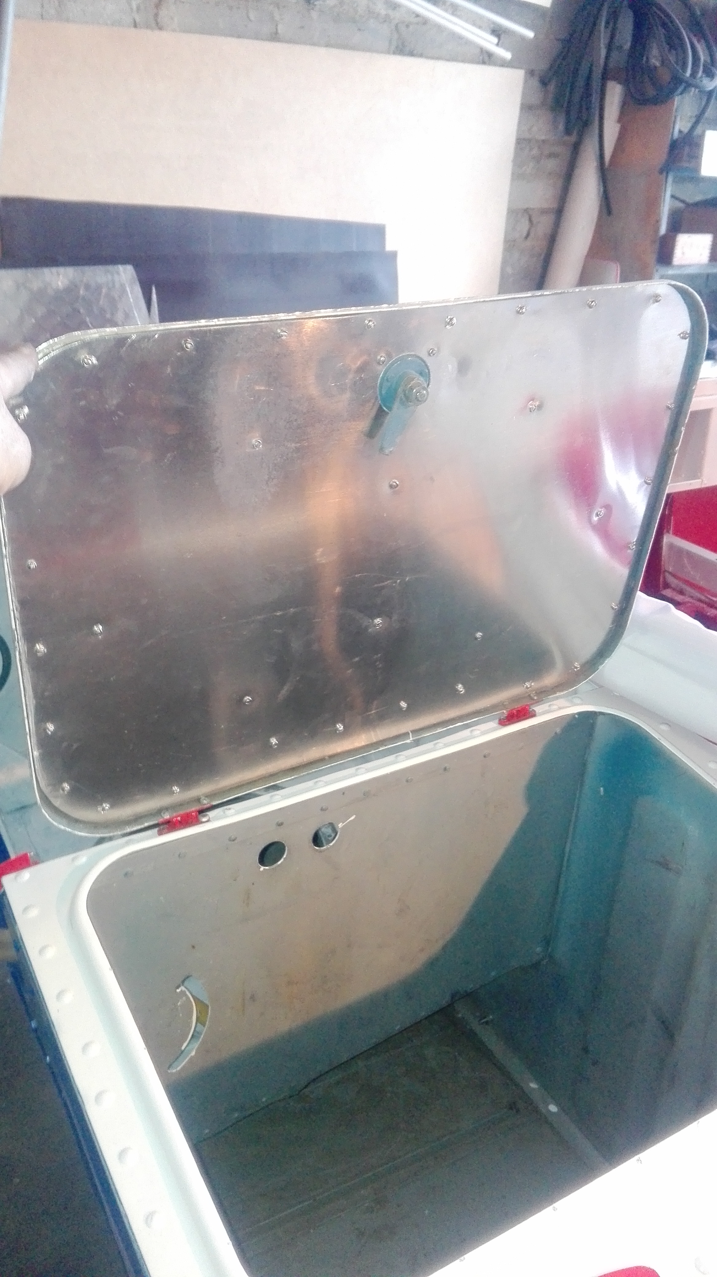

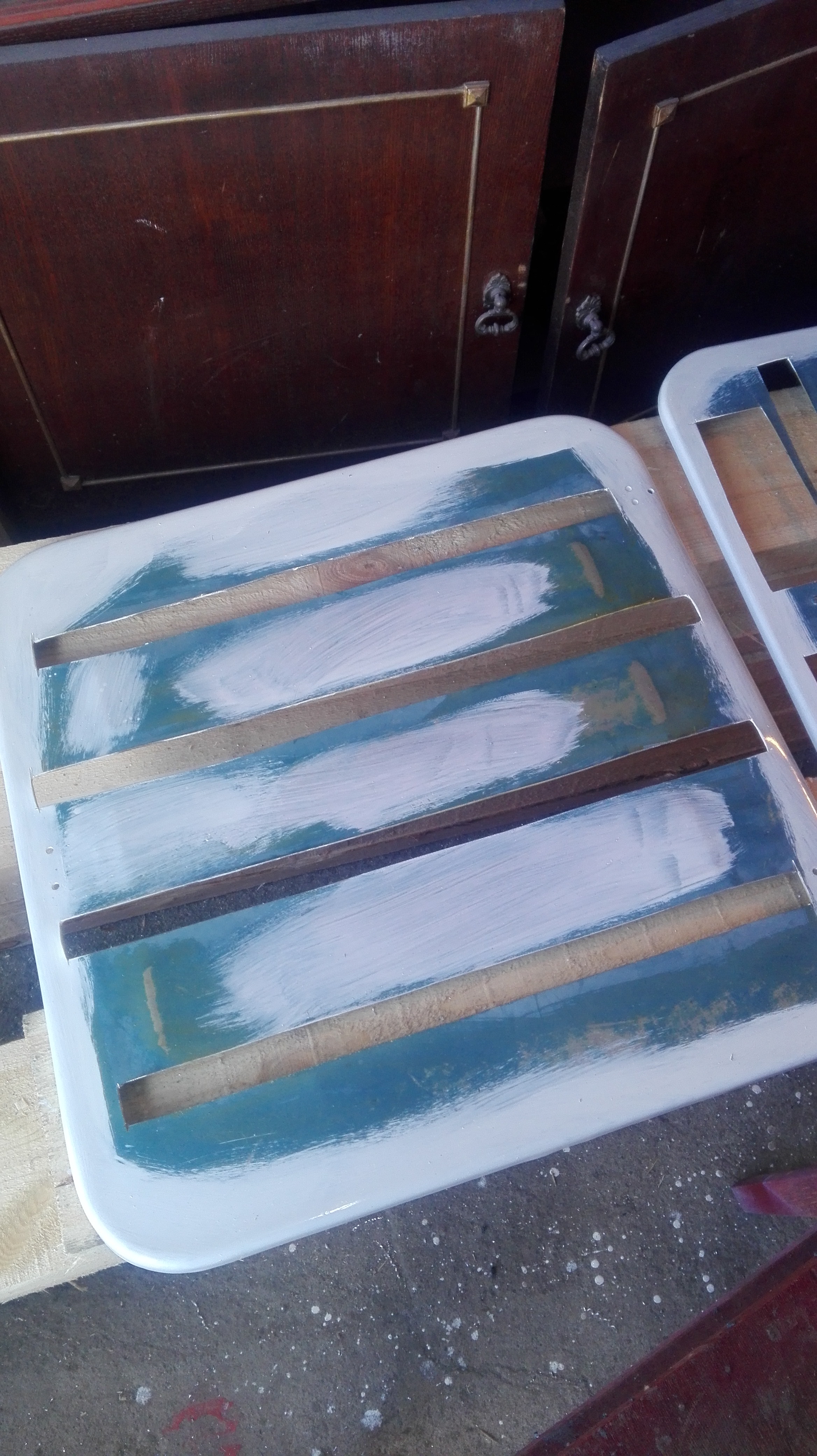

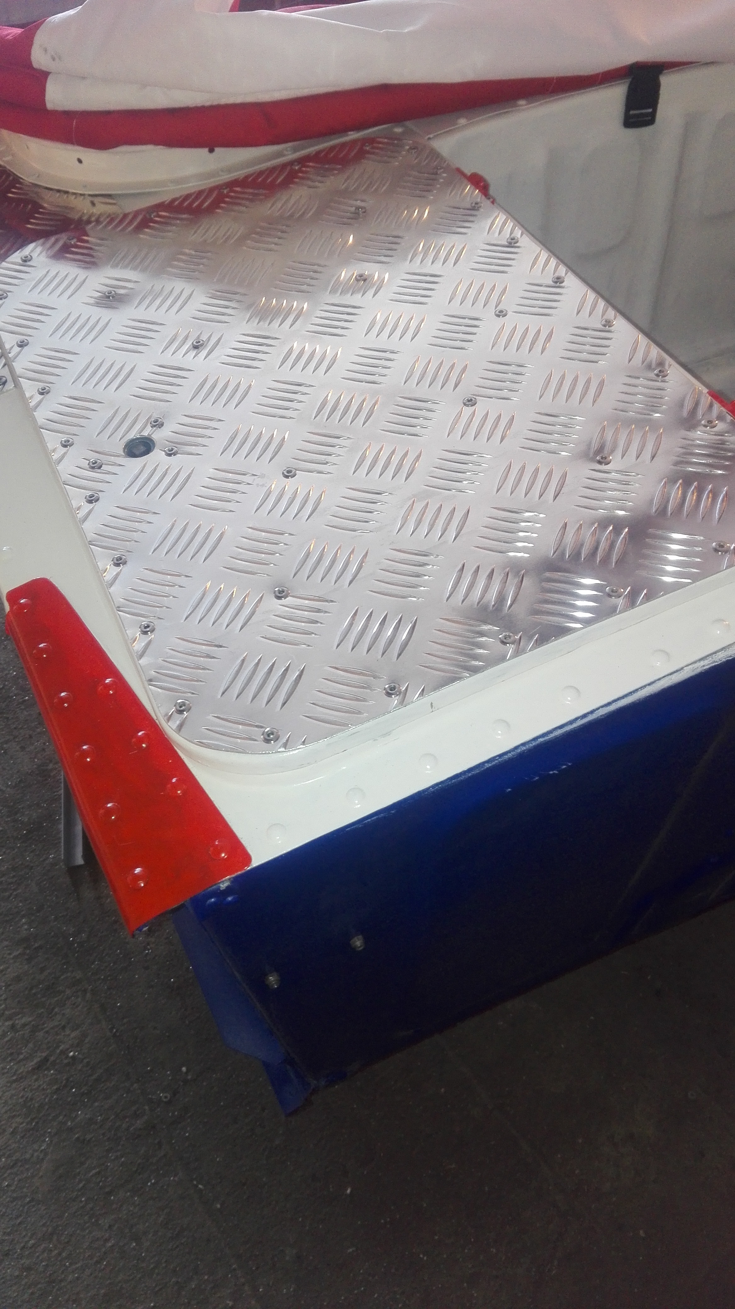

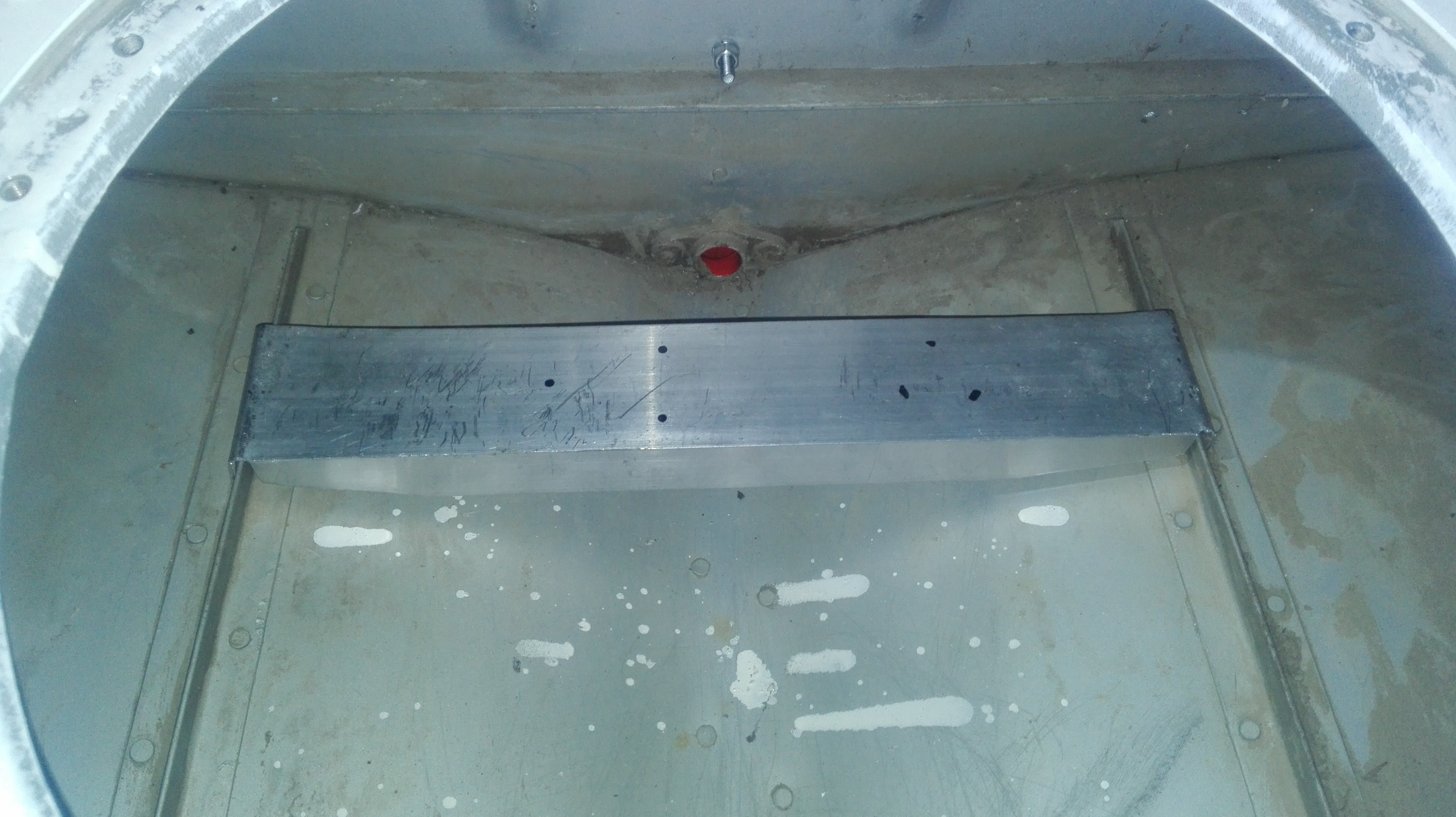

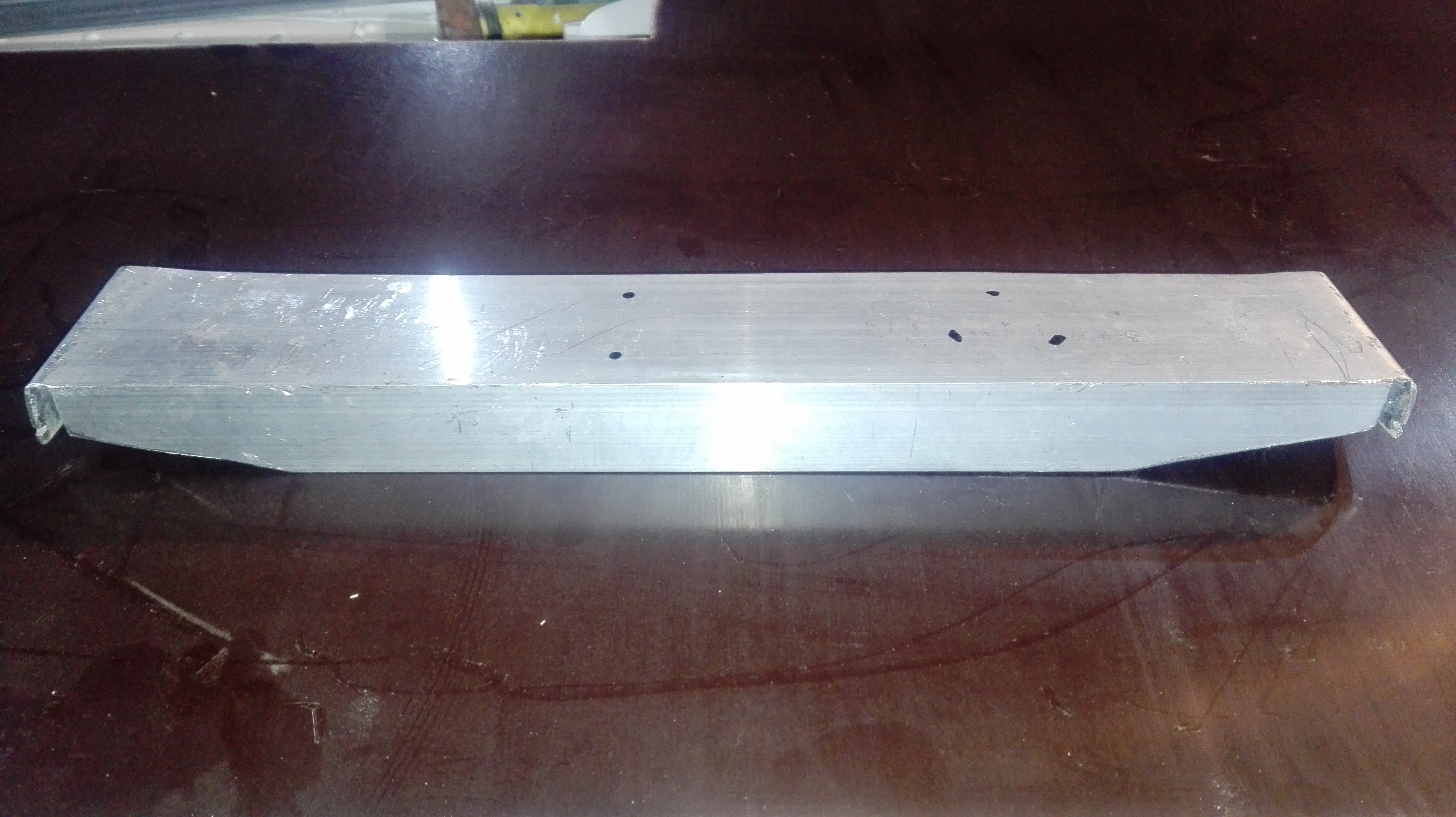

Вырезал ребра жесткости на лючках, а потом зашил их квинтетом.

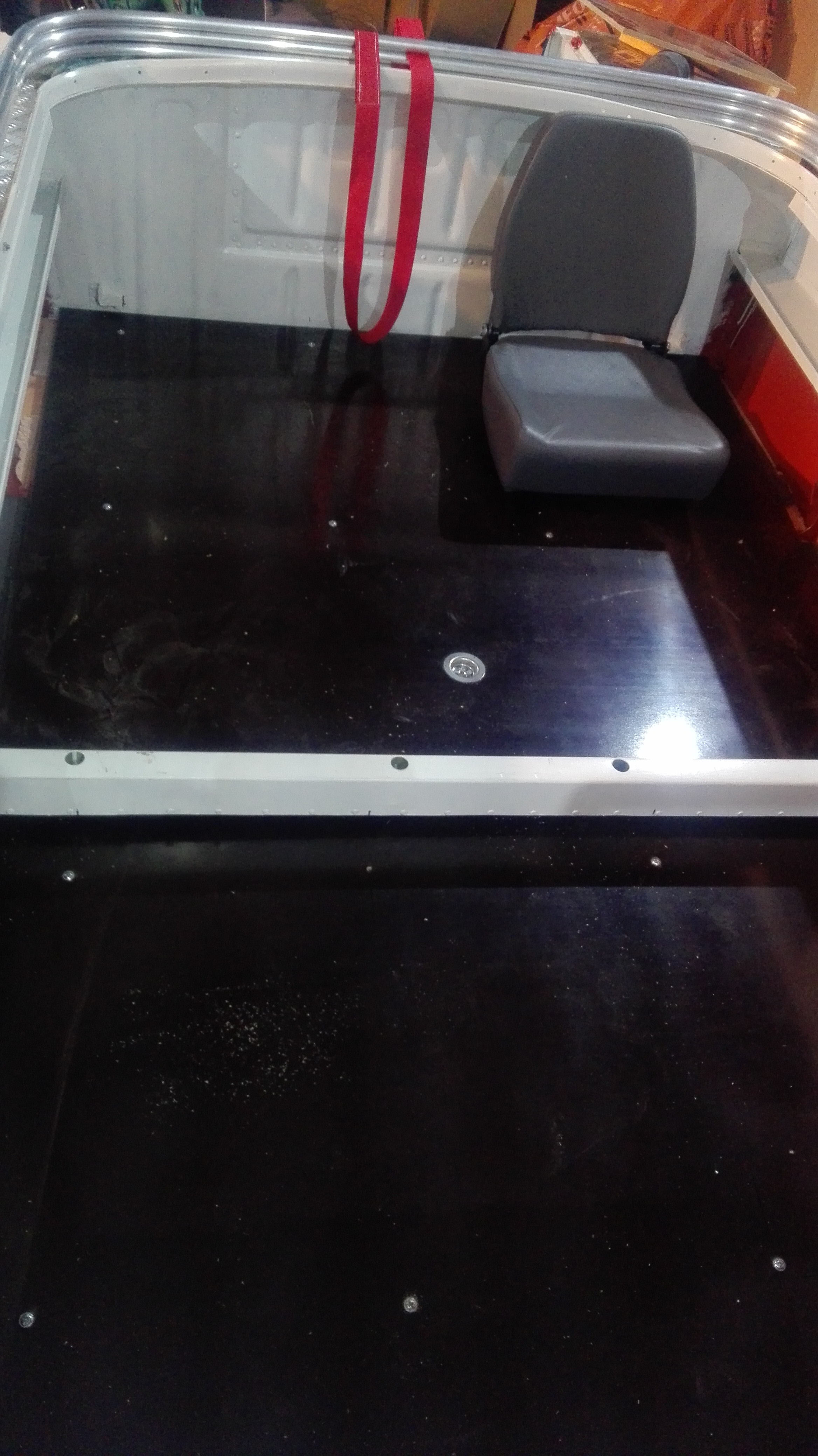

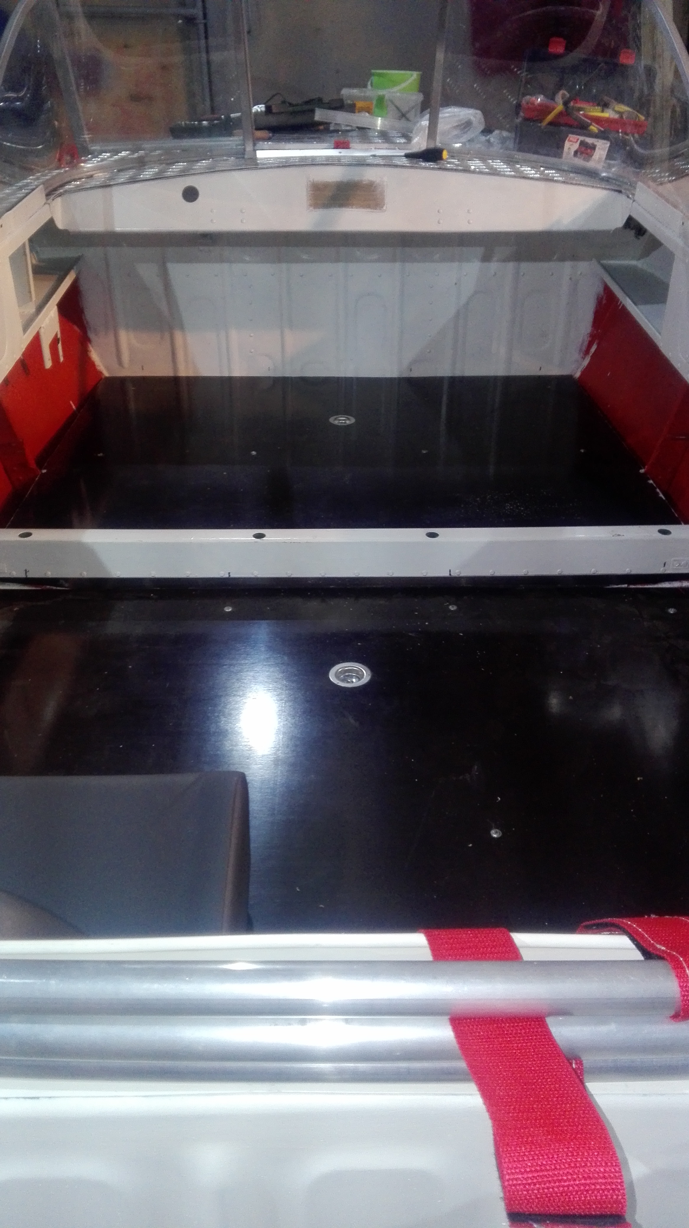

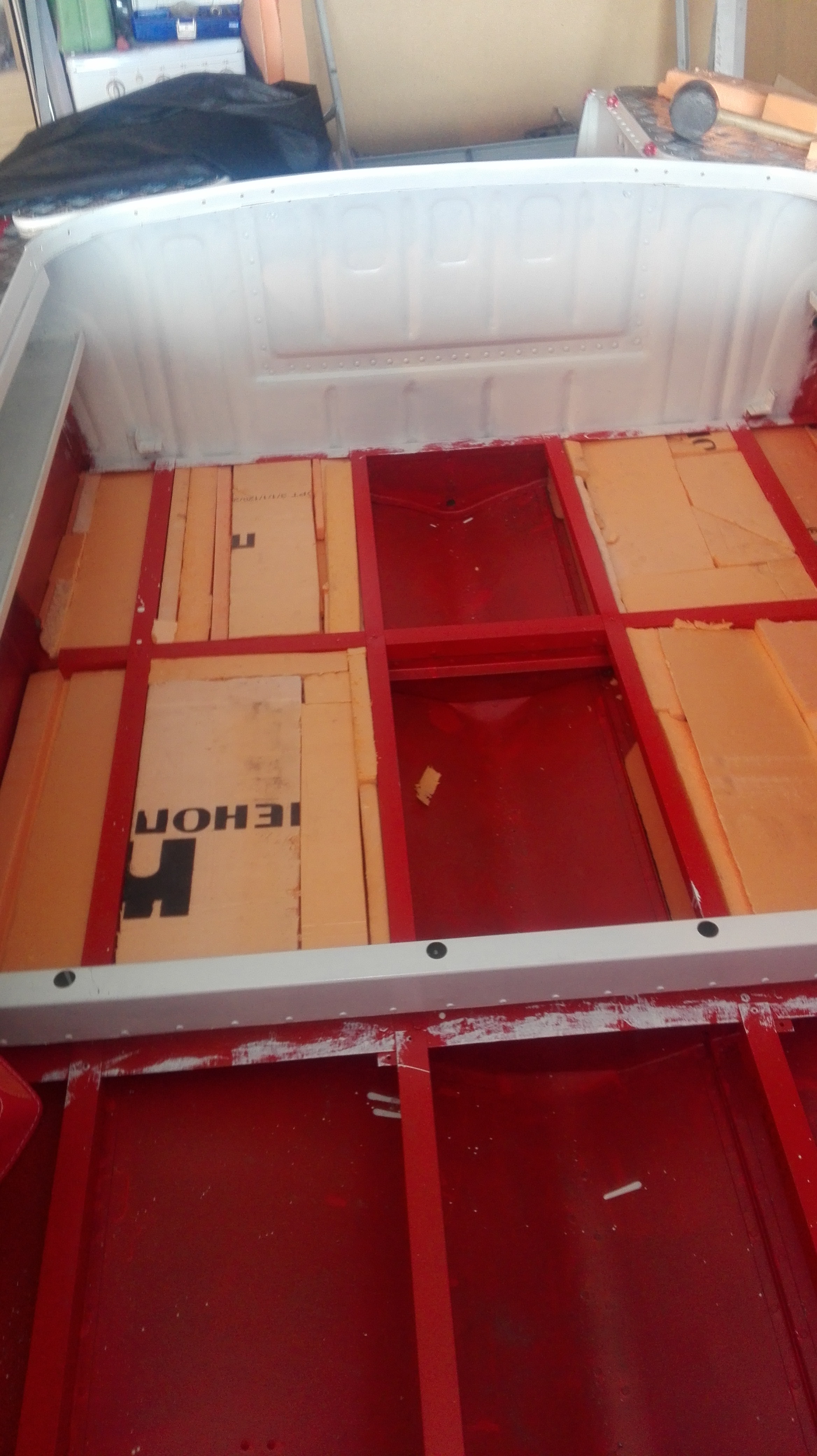

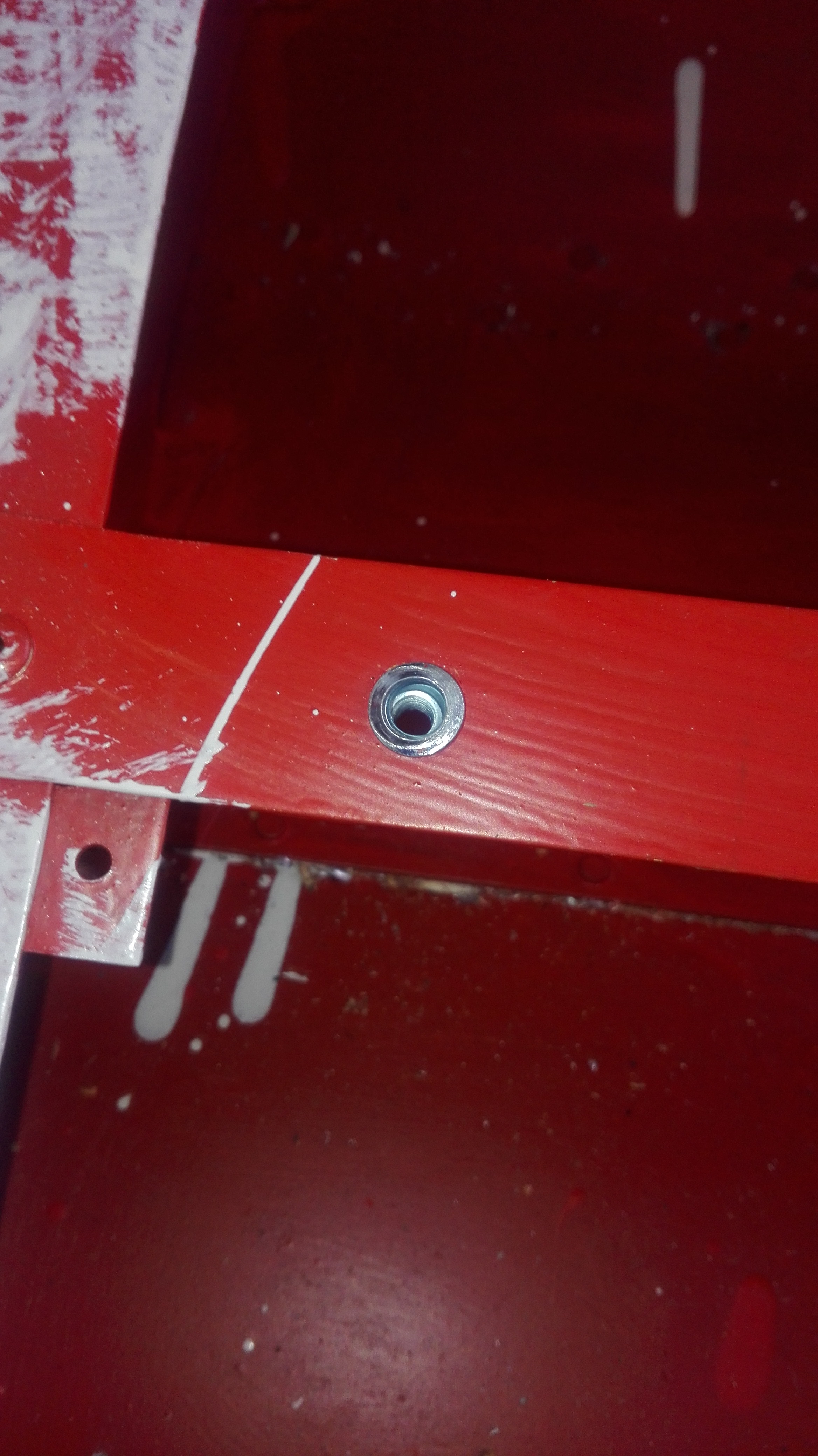

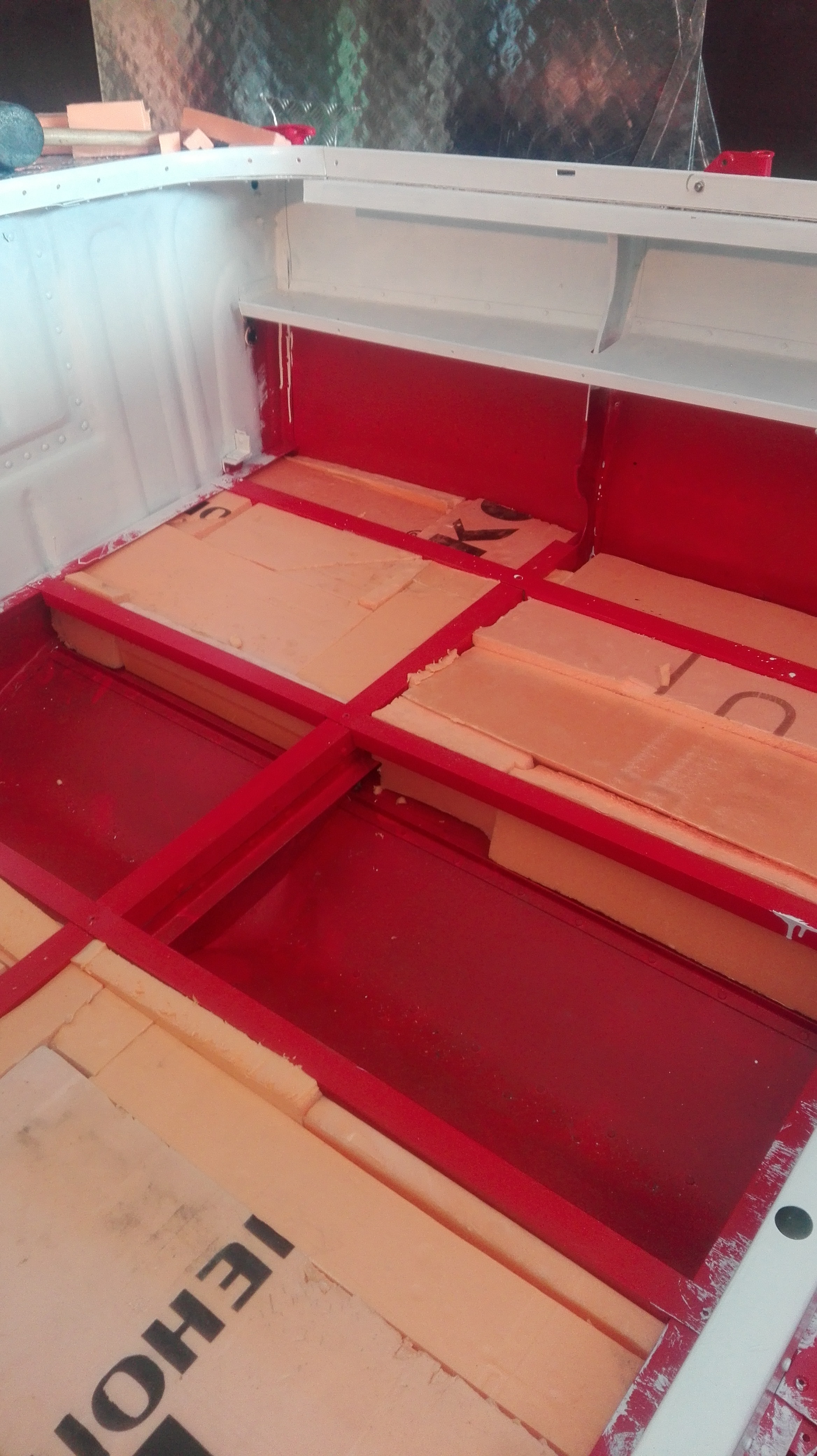

Установил пайолы, сделал их съемными, для этого установил на обрешетке резьбовые заклепки. Под пайолами сделал блоки плавучести из пеноплекса.

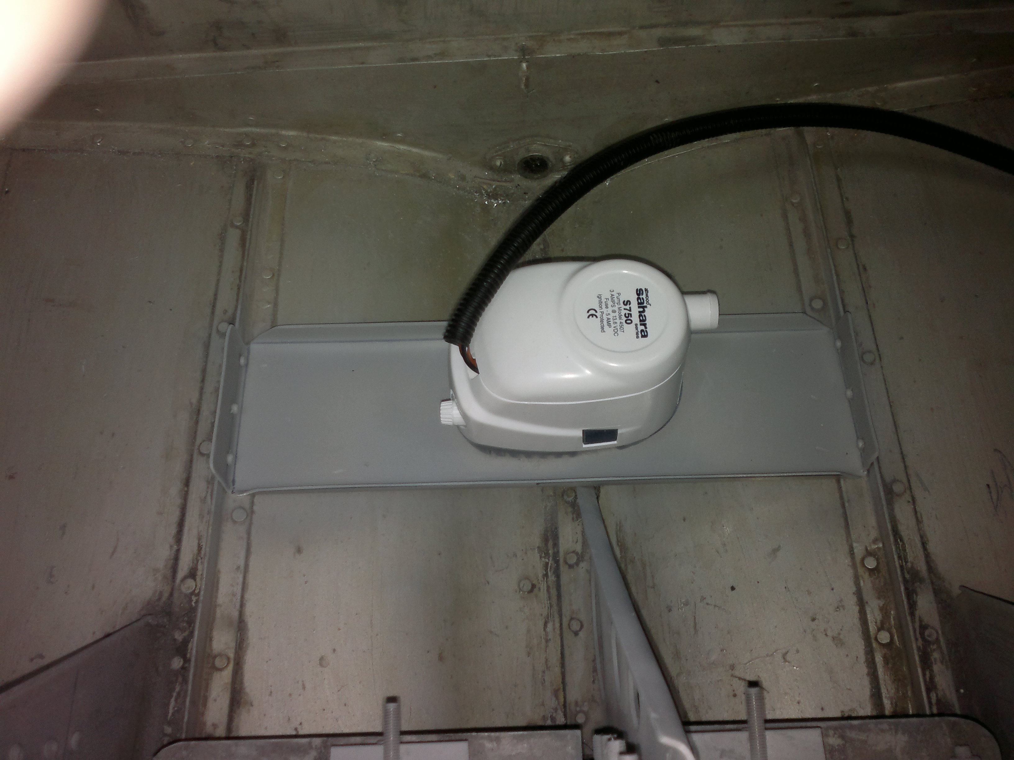

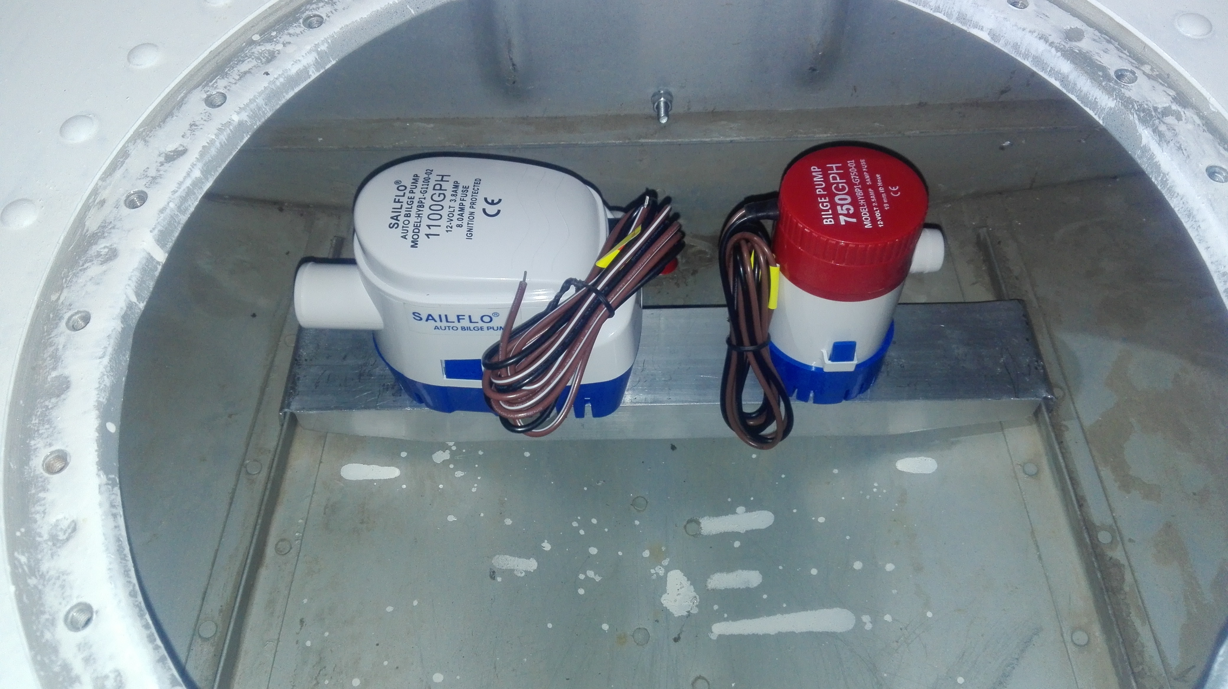

просто фото
9 555
4 758
Коля ,а две помпы к чему?Я ставил примерно в том же месте,но чуть по другому.Вроде так больше воды откачивает.

Не зря говорят "Одна хорошо а две лучше", мало ли что, волной захлеснет или еще чего ни будь. Одна работает в автоматическом режиме, другая с выключателя,

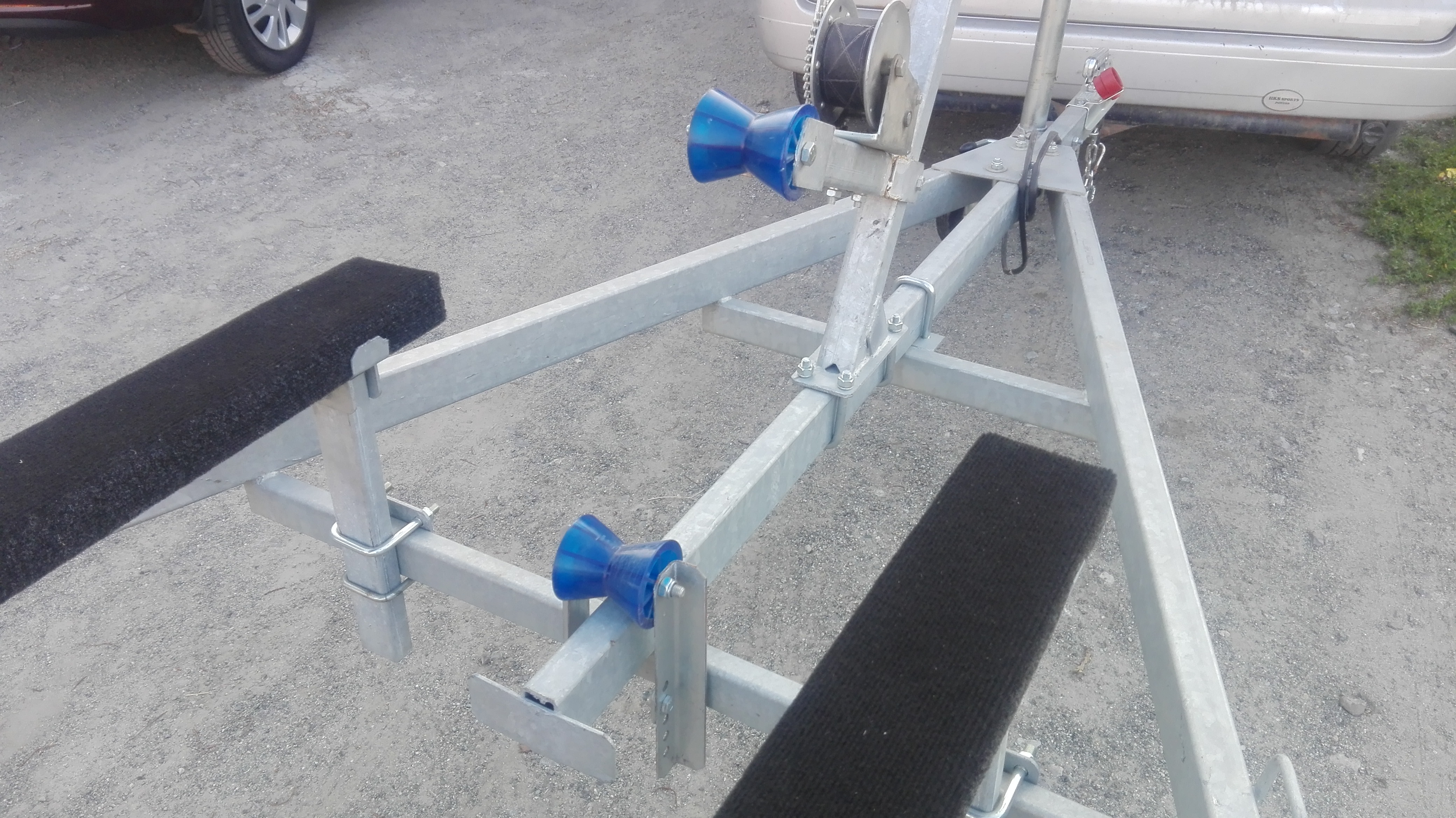

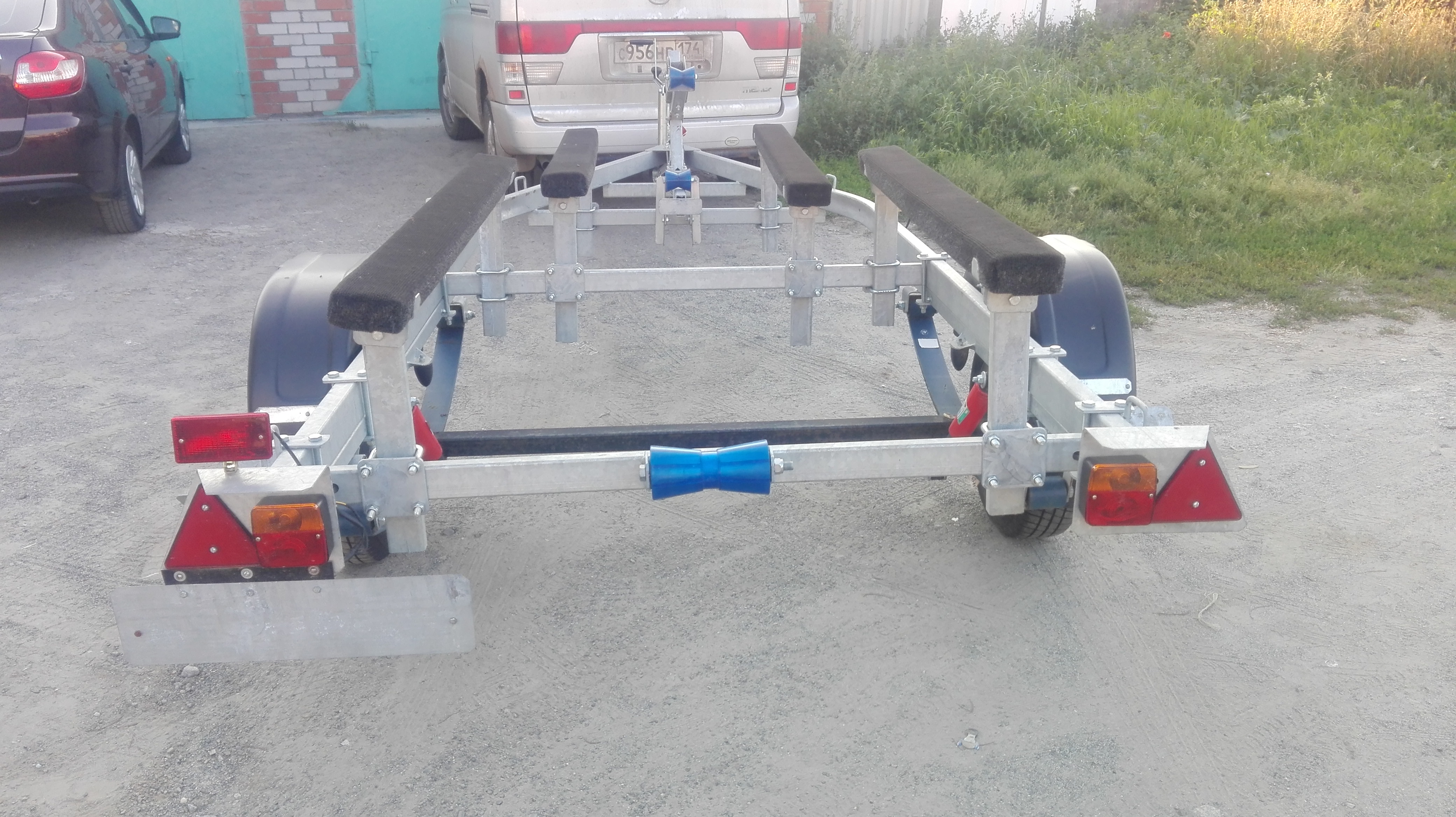

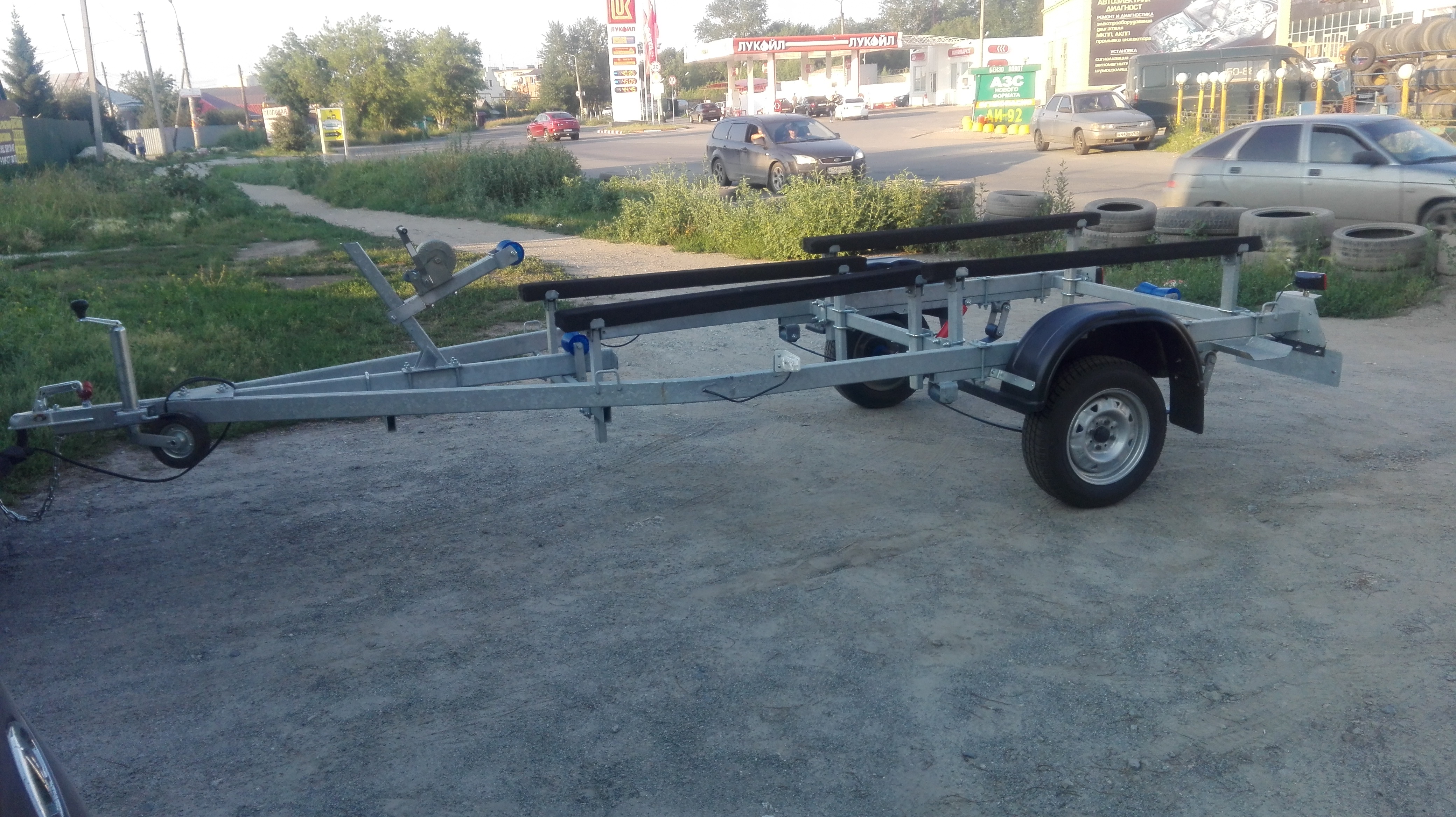

Очередной подарок для себя:), лодочный прицеп Трейлер Ступино 82944С Дельфин 5.5 ОПТИМА R13

Пока еще не решил, скорей всего буду делать как у Андрея танкиста плюс трап.
Alexch70
09.11.2017
139
Апрелевка Moskov region
Язь 3Н-07(был); Nissamaran 360 (был) ; Прогресс2
Yamaha 2,5 2т (был); Mercury F15 4т (был), Mercury ME F 30 ELPT EFI, Tohatsu M40C 2такт.
Мне тоже понравилась его идея, просто и надежно. И спереди подъемный ролик тоже сделаю. Для этого нашел домкрат в гараже от копейки 72г.в. еще времен СССР. Со знаком качества. Прикольно блин , машину пригонял из Германии в 90м, когда служил там. До сих пор иногда вижу ее на дороге уже теперь дедушка, (кому продал)на ней ездит. Во делали раньше автопром.
3 156
1 311
Я Андрея идею уже начал воплощать, он мне даже ролики прислал(я просил купить), заготовки нарезал на подъёмный механизм для роликов, дальше пока дело встало, времени не хватает. А идея даже очень хорошая.

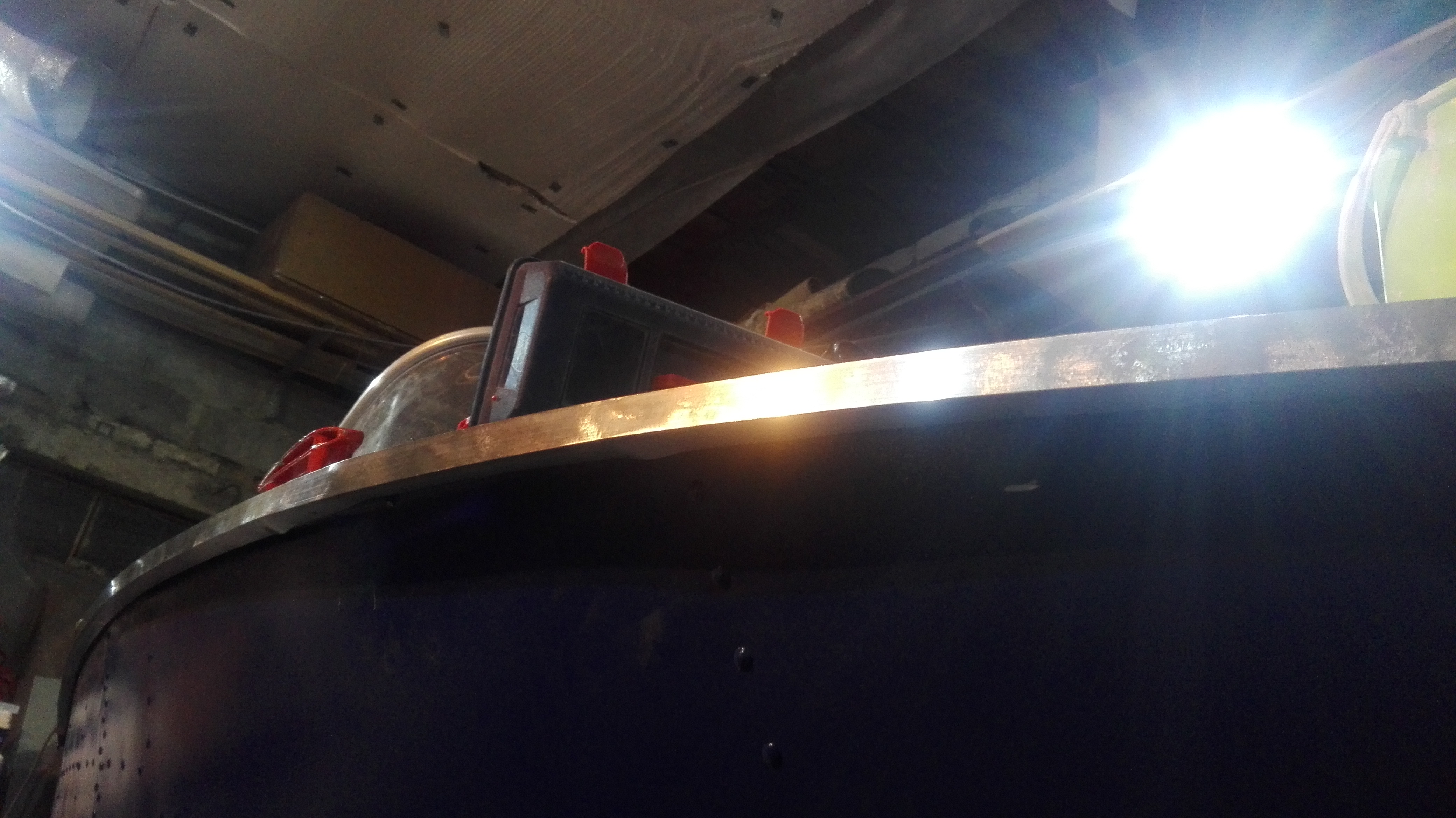

И еще одна приблуда на моей лодке - привальный бру из алюминиевого швеллера 20х20х20х1,5, дешево и сердито
