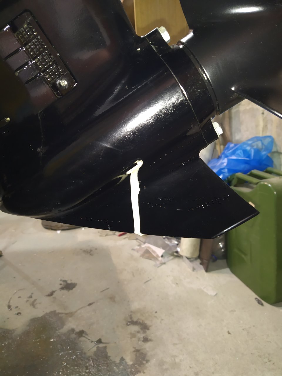

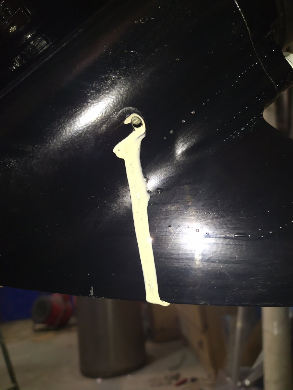

Ребята нужна Ваша помощь, совет, подсказку, успокойте меня если это так, вчера заводил двигатель для настройки тахометра, работоспособности приблуды от Василия Л. да и вообще правильного монтажа и подключения дистанции и самого двигателя, все было безупречно. Двигатель простоял в воде в бочке сутки. Сегодня слил воду, обтер двигатель и уже хотел зачехлить его, но заметил белую эмульсию под двигателем. При осмотре заметил в нижней части редуктора отверстия с одной и другой стороны размером примерно 0,8 мм. из них и вытекала эмульсия..., это нормально или нет???

Это что пробка для слива?

Нет сливная пробка находится с правой стороны двигателя чуть правее и ниже примерно на 10 мм от этого отверстия, точно такое же отверстие находидся и с левой стороны двигателя.

ЕМНИП, эти отверстия для слива остатков воды из выхлопа, но вот по чему от туда эмульсия вытекает хз.

Может потомучто двигатель новый и это эмульсия от смешивания воды с консервирующими смазками???

Скорее всего так, обычно от туда тёмная, "сажистая" субстанция вытекает, вода с со смытым нагаром от выхлопа.

Если так то я немного успокоился, но на всякий случай съезжу к механику в сервисный центр.

Не похоже это на эмульсию совсем. Цвет-то совсем белый. Согласен с предположением, что какие-то консерванты вытекают. Подобные отверстия у мня на Ниссане есть. Я бы еще погонял в бочке. Есть консервирующие несмываемые смазки. Они белого цвета. Но это уже из ряда гадания на кофейной гуще.
Не знаю, чем там изнутри нога, выхлопуха и глушак покрыты, но возможно выхлопные газы смывают какое-то покрытие.

Проверить на эмульсию проще простого. Возьми пластмассовую стяжку(хомут), отверни верхнюю пробку и стяжку засовывай в отверстие. Вынешь её и увидишь есть в масле эмульсия или нет.

Переговарил по телефону с мастером из сервисного центра, отправил ему фото на ватцап. Он сказал не будем гадать и записал меня на вторник на обследование , благо двиг на гарантии.

Действительно, самый простой и верный способ, спасибо.

Так можно делать через не слишком большое время после остановки мотора. Потом масло с водой расслаиваются. Можно немного ослабить сливную пробку и посмотреть, что потечёт. Варианта три: чистое масло, эмульсия, или отстоявшаяся вода, потом масло
