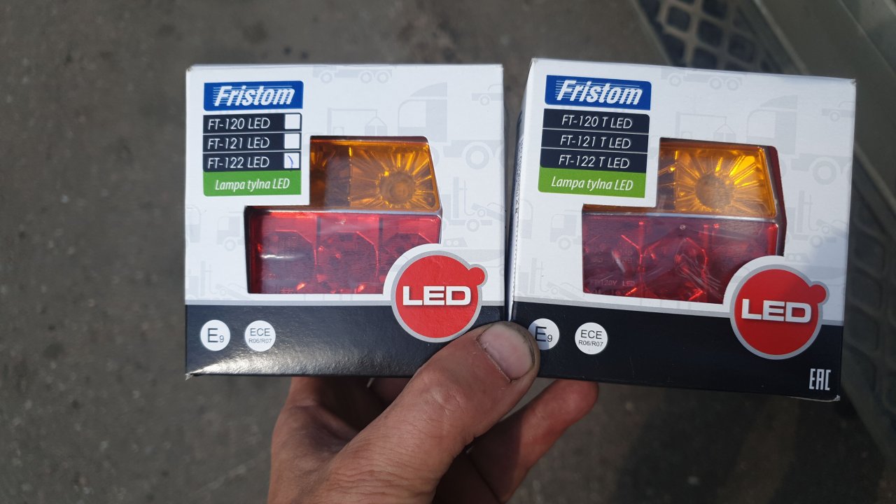

Это перед заездом в воду фанарики снимать , что бы их не коротило, главное не забыть их на берегу . Себе выдвижные на 1,5 метра сделал , думаю фанарики поменять на светодиодные и залить все эпоксидкой для герметичности .
Фонари сразу поменял на светодиодные, на алиэкспрес заказывал.

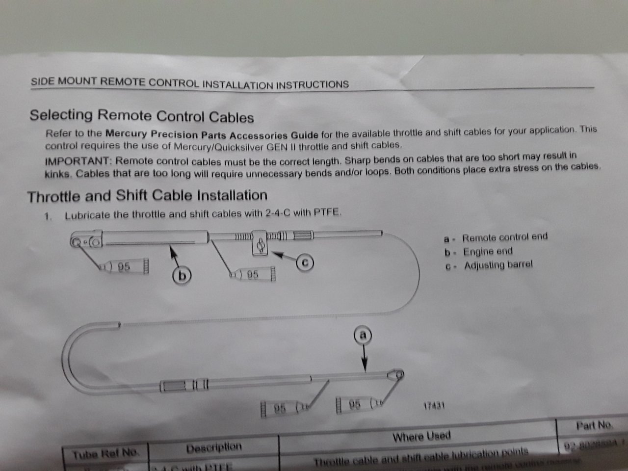

Доброго времени суток, погонял я на своем Нептунчике и думаю что слабоват он для моей лодочки. Зимой буду брать Мерка 30, сразу возникает несколько вопросов: мотрчик идёт с дистанцией и это плюс, но без тросов, вопрос к Гуру форума, какие надо троса брать? И второй вопрос: так как в комплекте будет родная рулевая тяга какой лучше взять рулевой редуктор и трос, я имею ввиду модификации, размеры я знаю.
У меня стоят GEN II. Дорогущие блин, за пару отдал 4600 прошлым летом, без вариантов. Хотя где то читал можно купить переходники на троса м66. Но вроде как нет смысла "заморачиваться".
Вот почитай https://www.mercury-lakor.com/accessories/5770

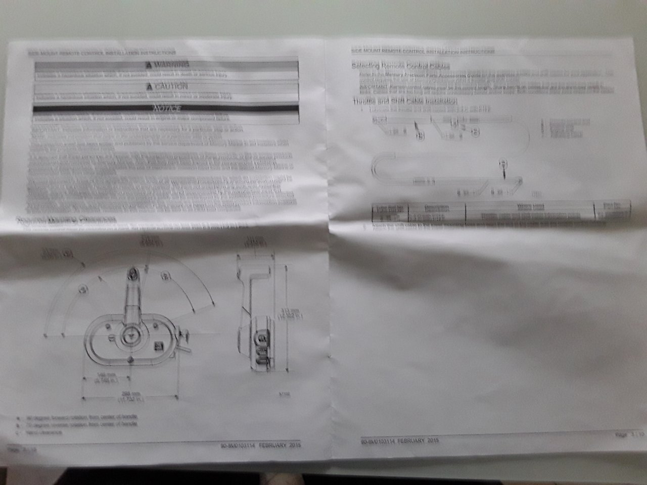

А на кой ляд переносить руль на право, из за машинки ГР? Ручку нельзя на другую сторону переставить?
Даже под Нептуном когда ходил в одного приходилось пересаживаться на правое кресло, иначе крен на левый борт.

машинка вот такая
Не буду утверждать, но что то подсказывает, что можно переставить. Очень похожа на Ямаховскую. А так, хозяин-барин. И ещё: как же мы все раньше ездили без правого руля?:unknown:
