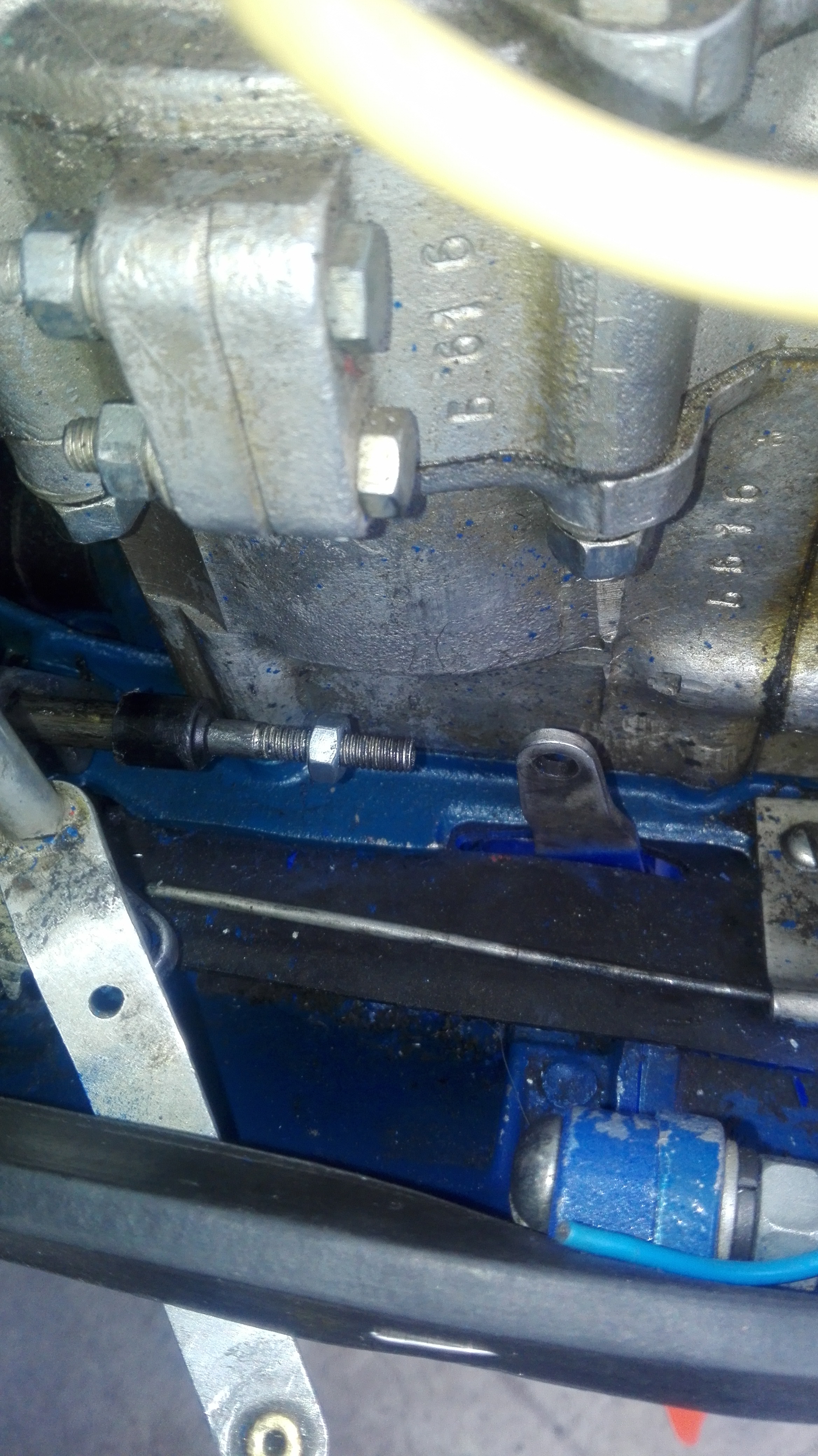

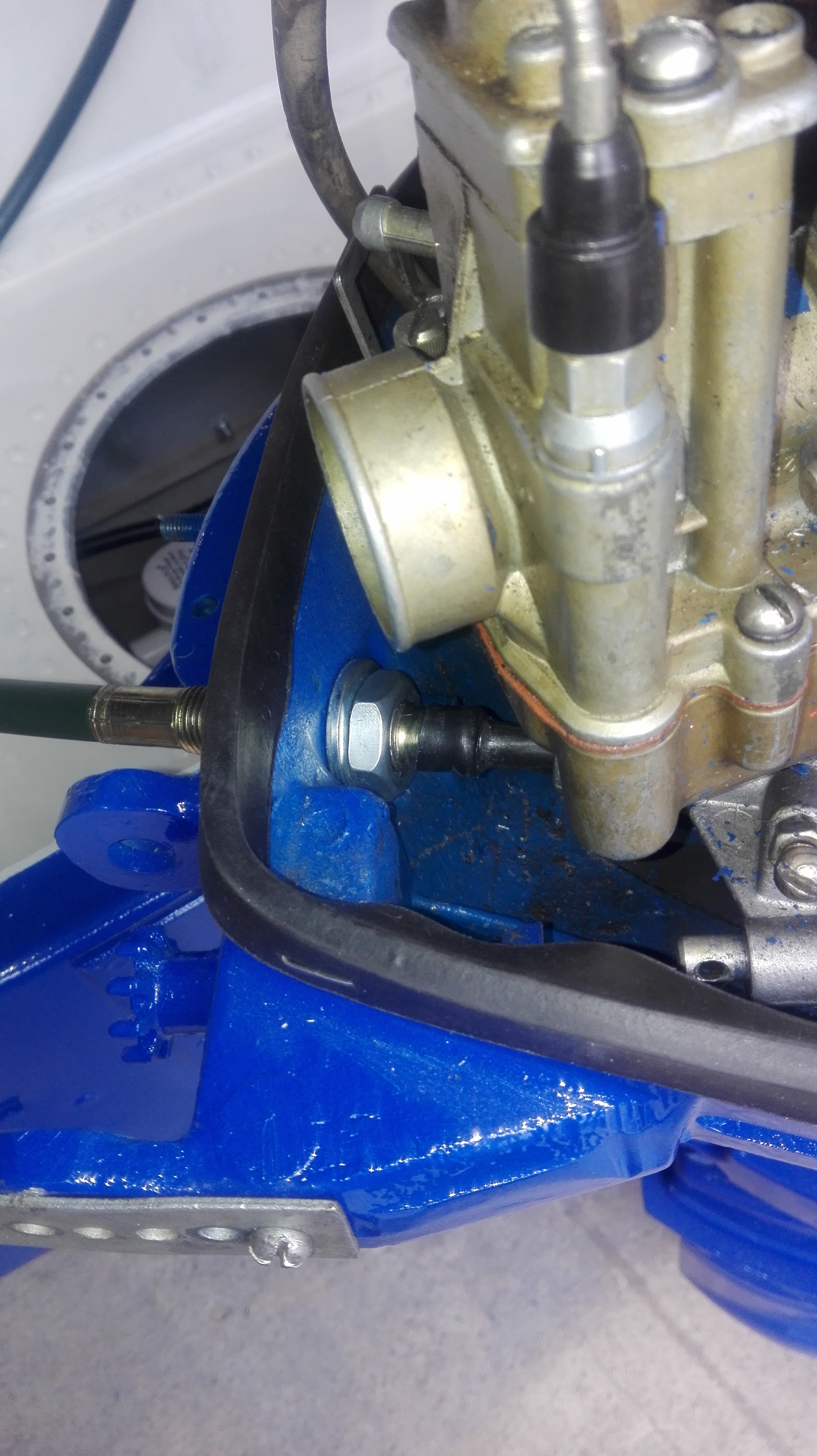

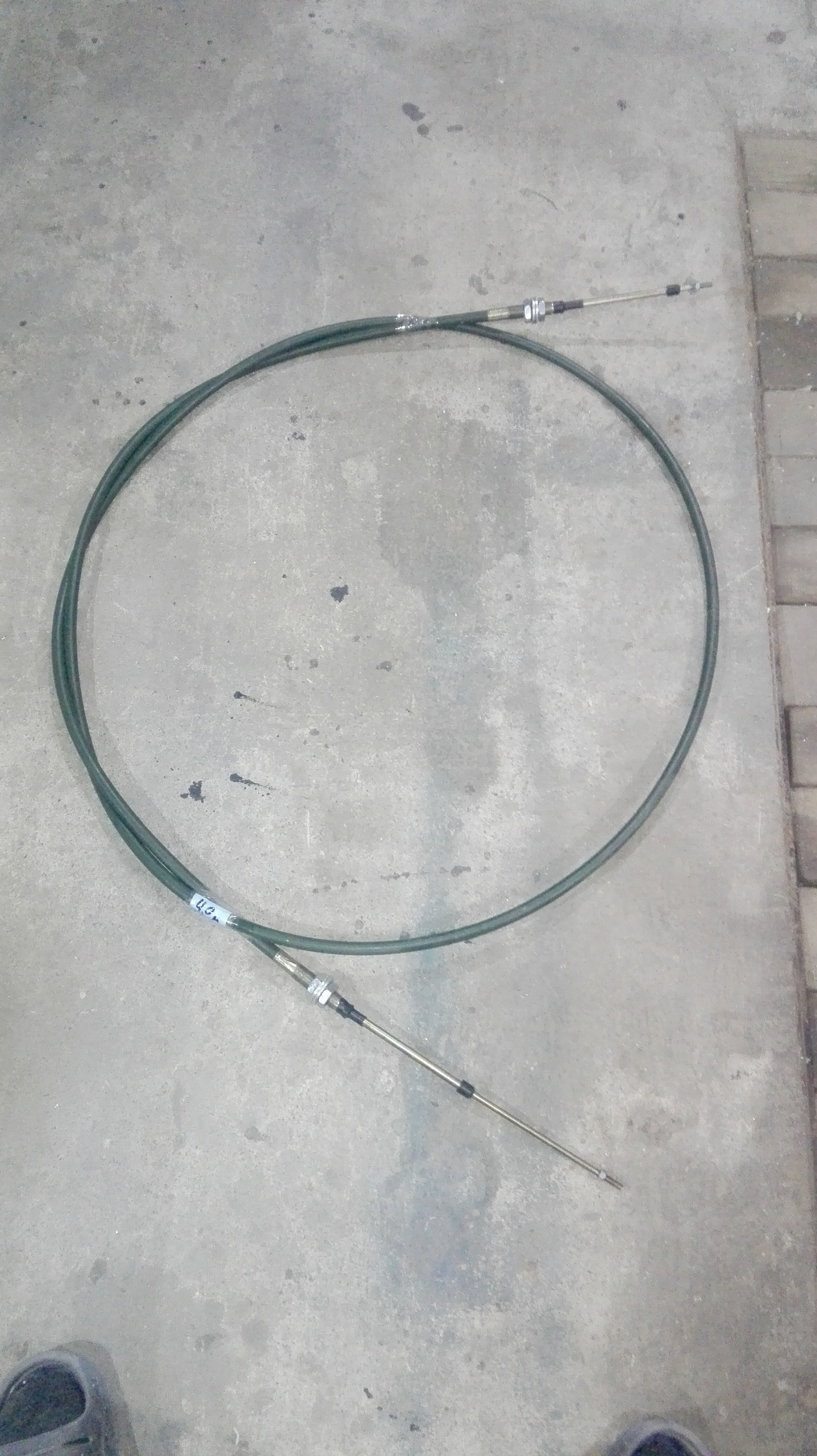

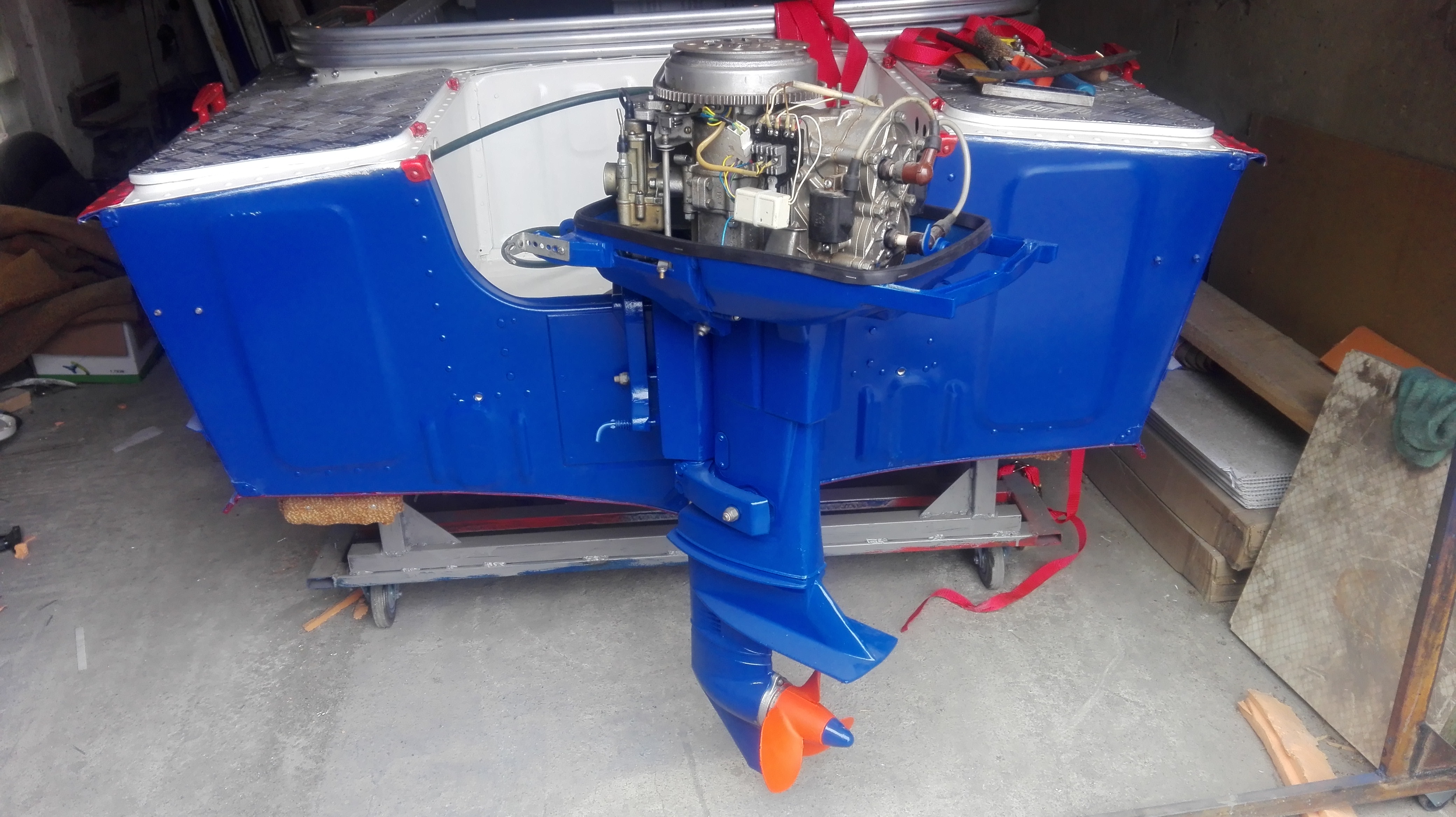

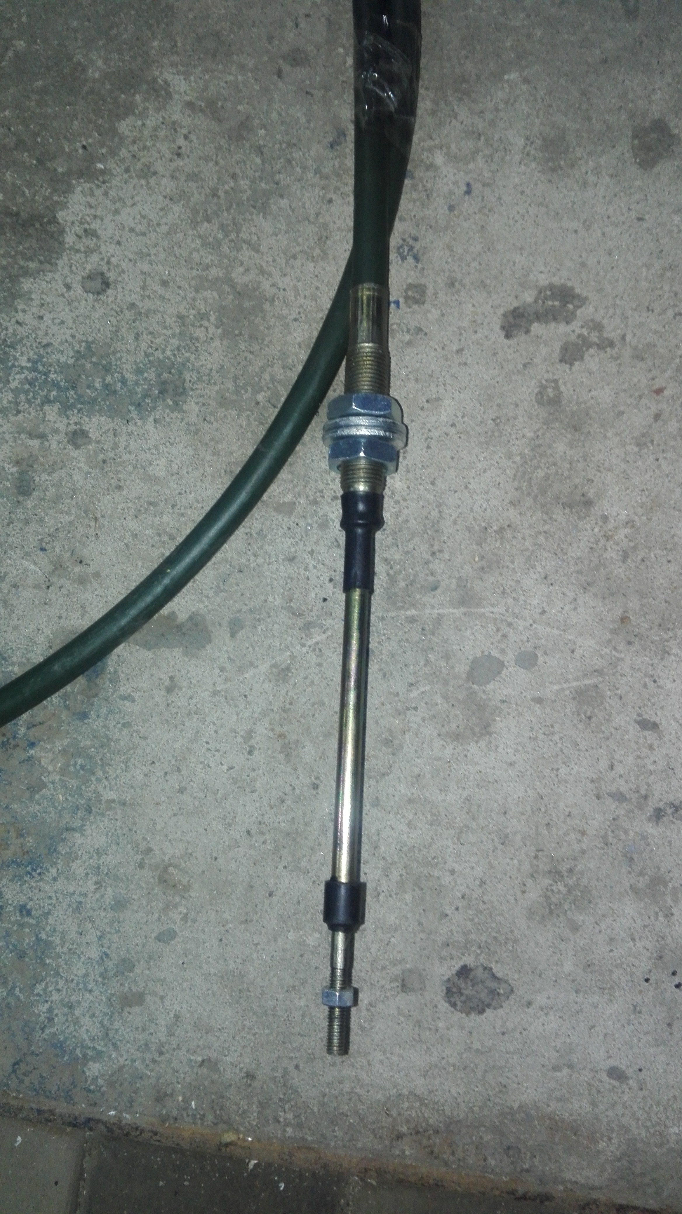

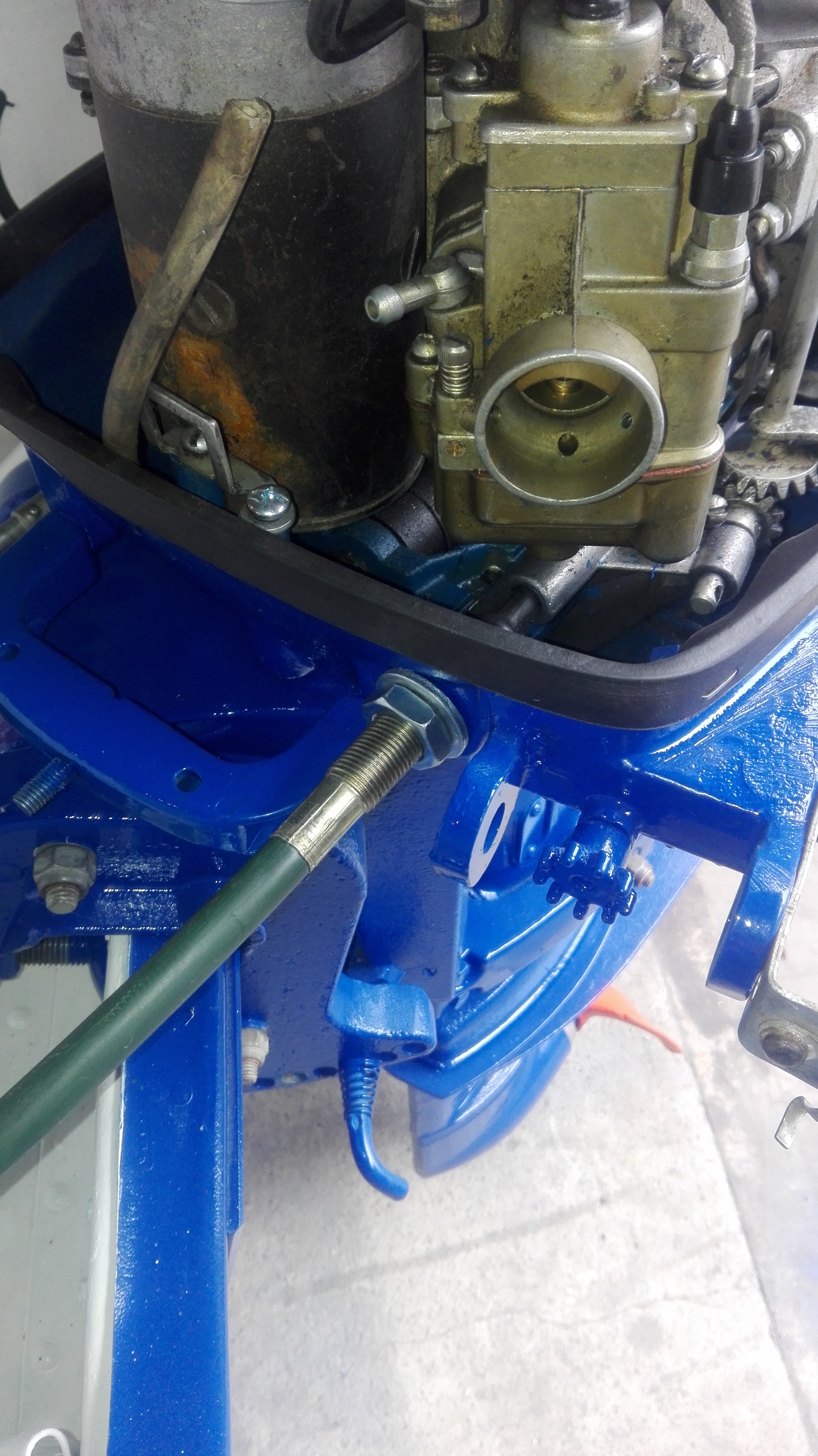

Доброго времени суток, спасибо за советы, в итоге на днях получил троса Гиротек. Длина тросов по 4 метра, а ход штока на одном 100 мм, на другом 125мм. навесил мотор на лодку и уже прикинул троса. закрепил трос реверса без проблем, осталось только вилочку прикрутить, с газом придется покумекать, идеи уже есть.

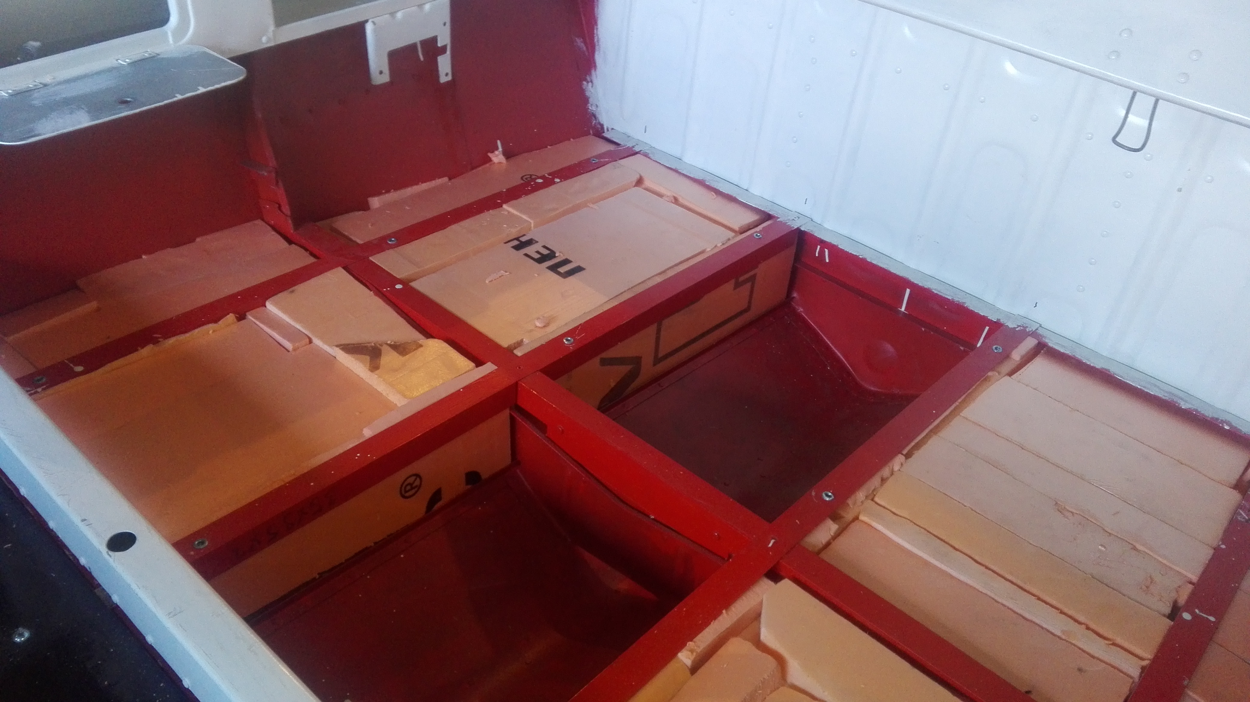

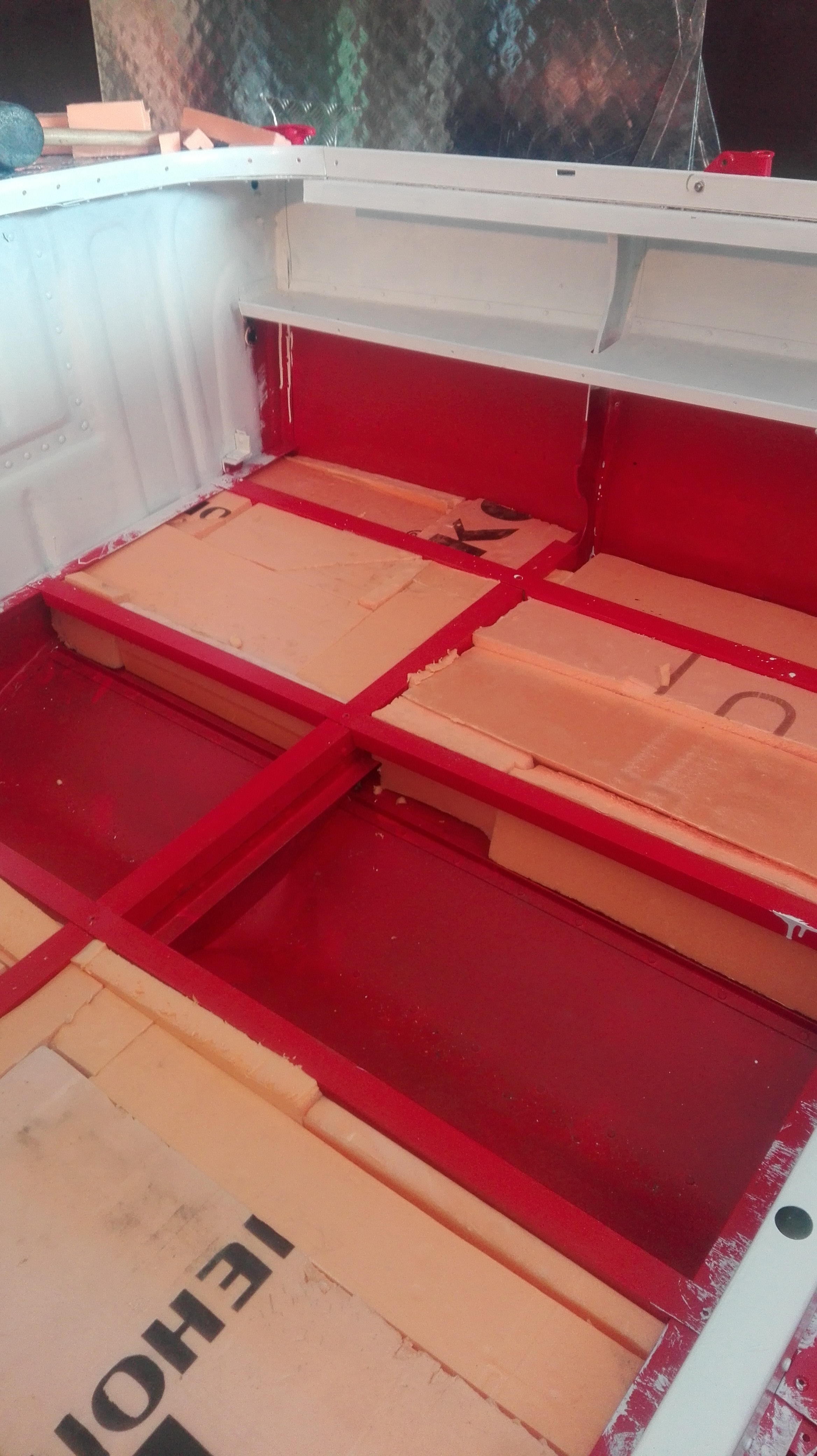

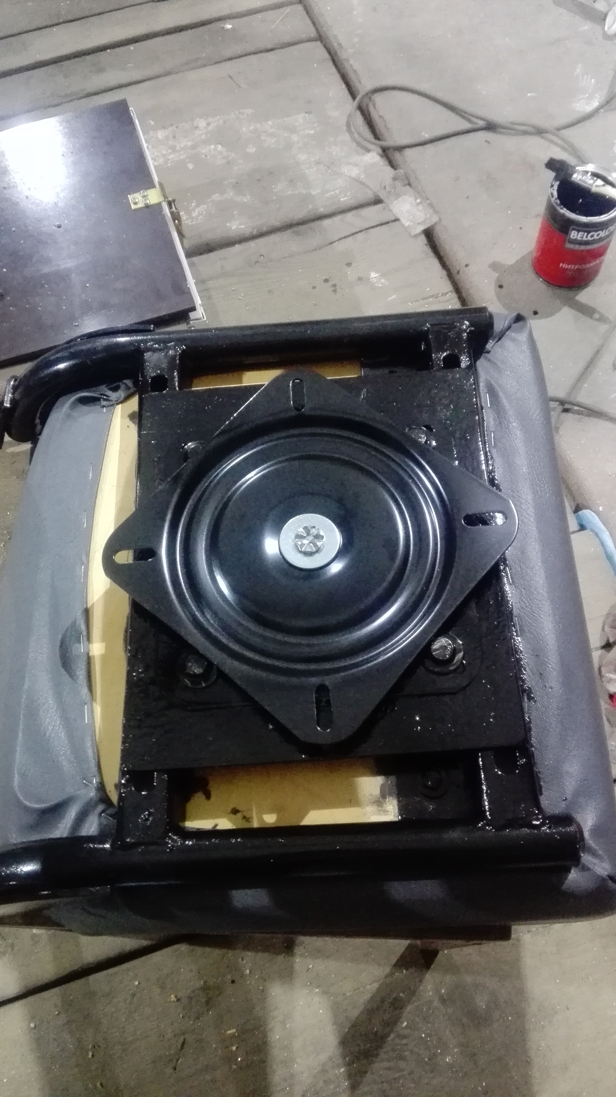

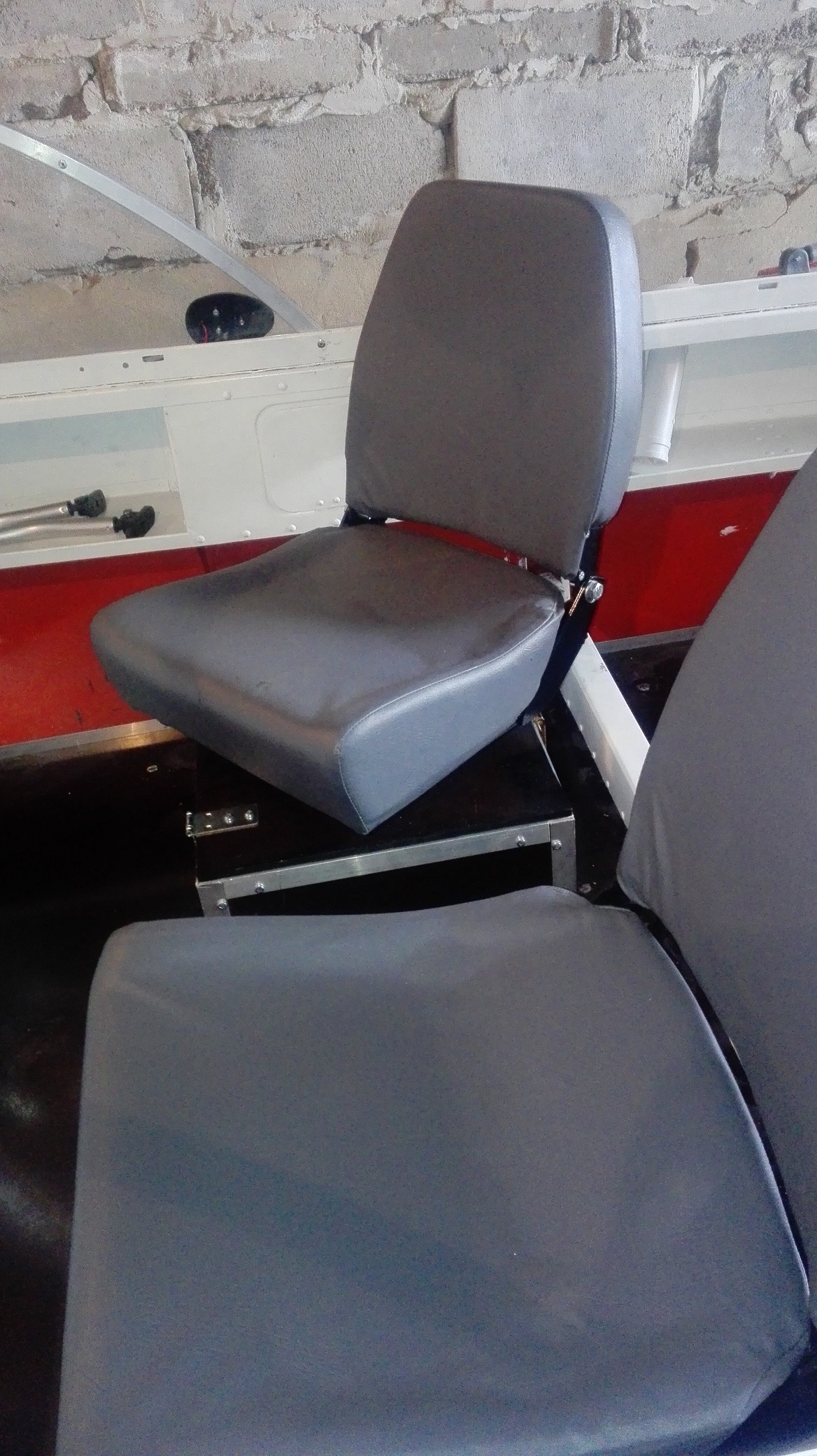

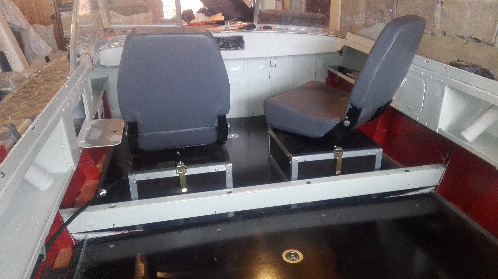

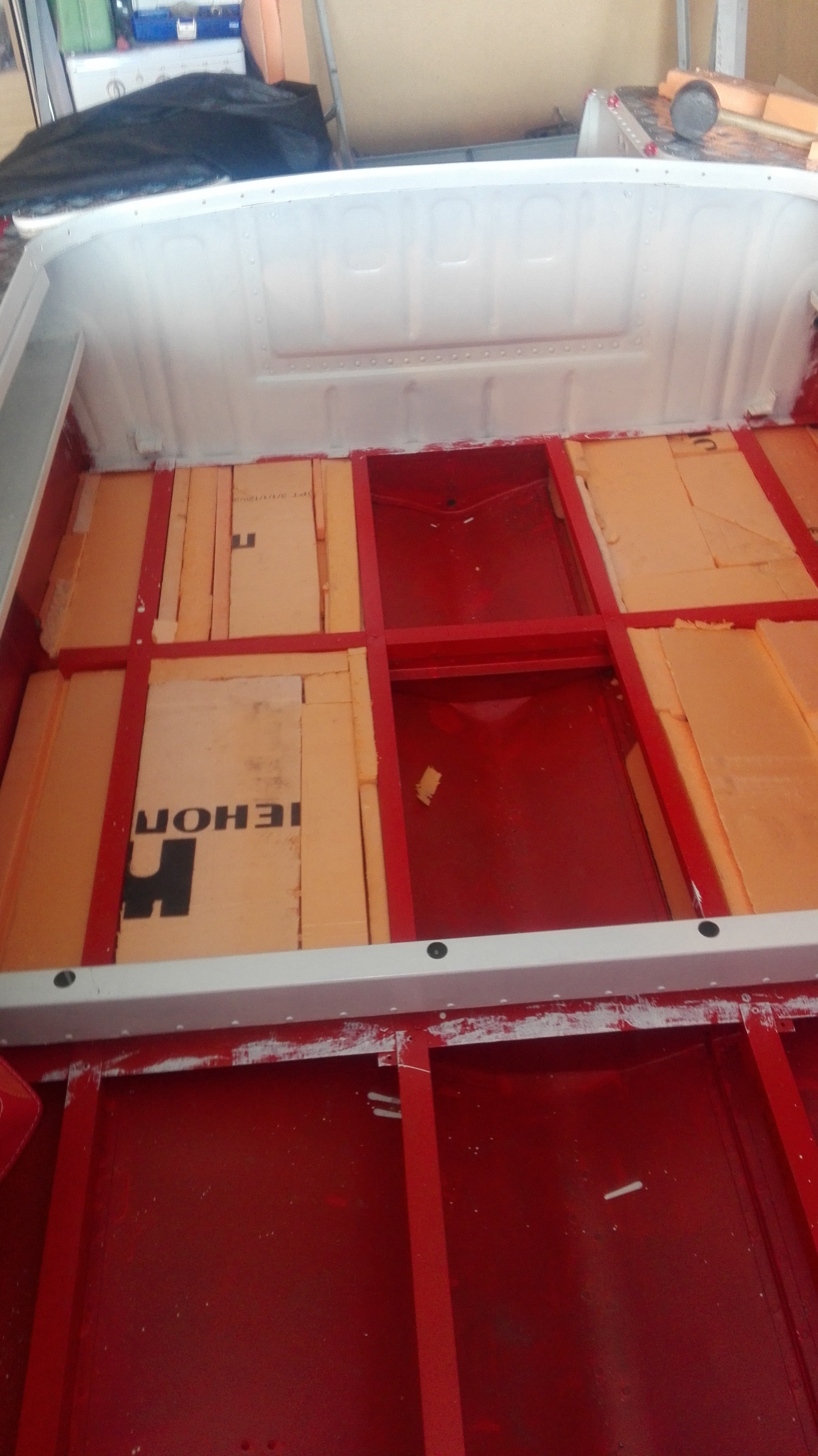

так же забил из пеноплекса все пустоты под пайолами, закрепил их и установил рундуки с сидушками на поворотных механизмах.,

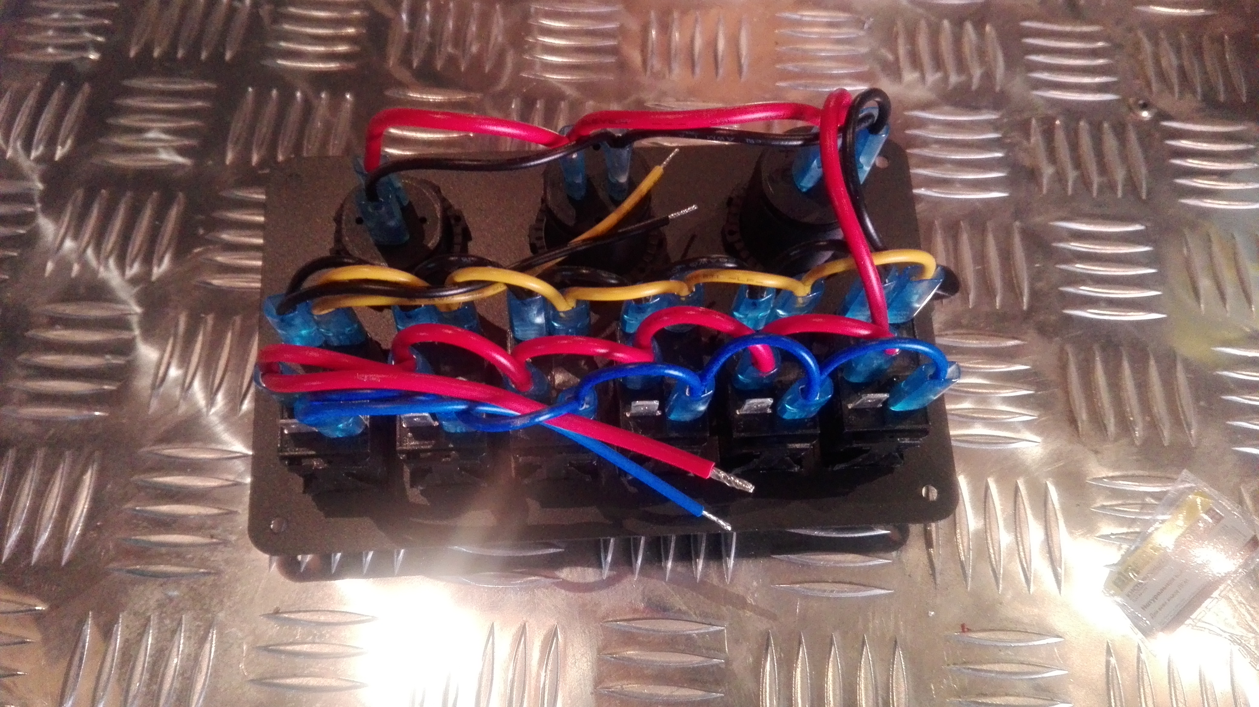

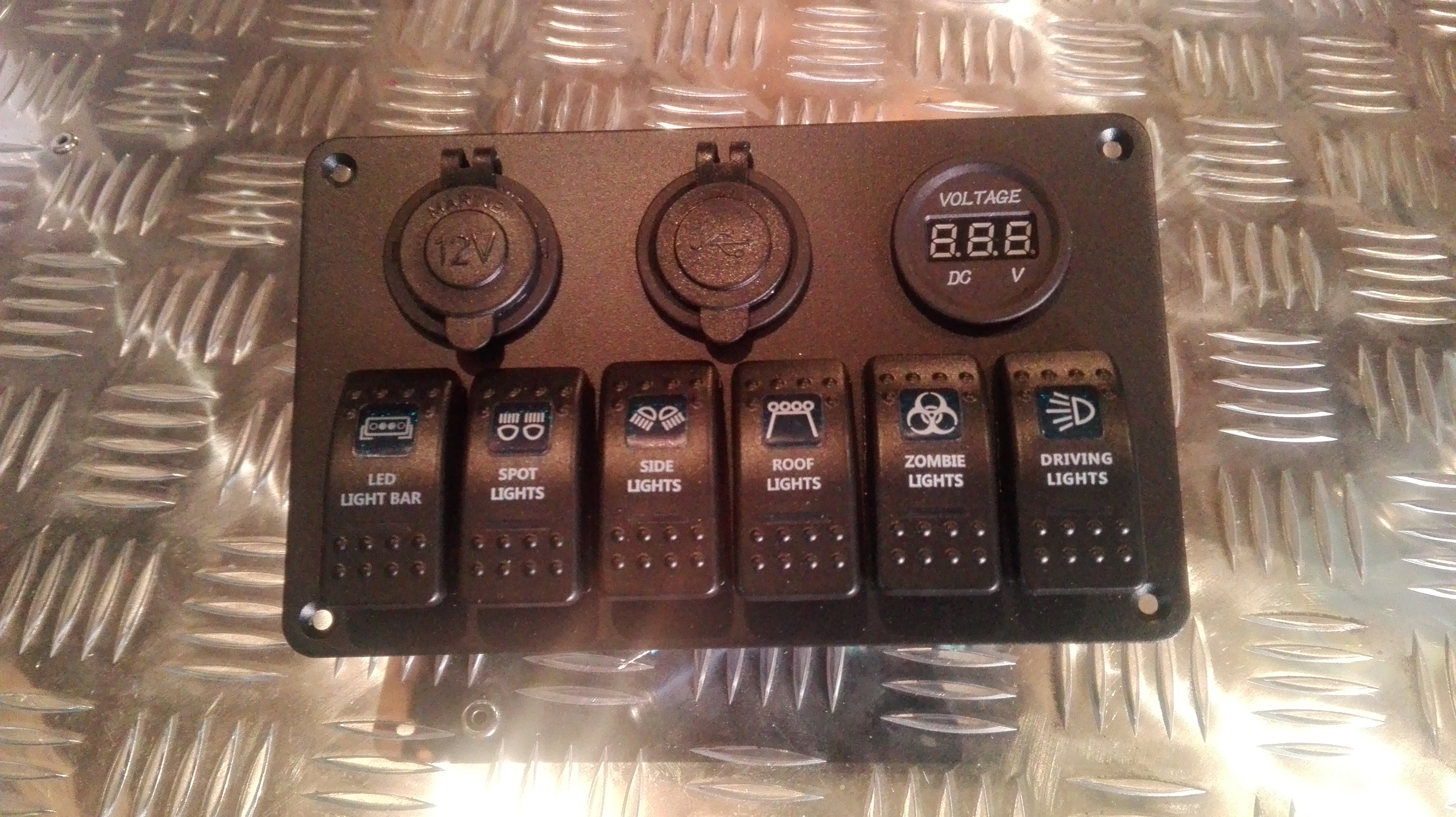

Вещь нужная и полезная.Лишь бы работала долго,а то,как правило-клавиши работают,а светодиоды-все тухнут!
Я конечно до светодиодов ещё не докапался, но думаю что можно поменять в случае перегорания. У меня есть вопрос по другому поводу: приобрел якорную лебедку Трак 45, какой лучше взять якорь? Я склоняюсь к трех-четырех лепесковому грибовидной формы, килограмм на 6-8, правильно или нет?

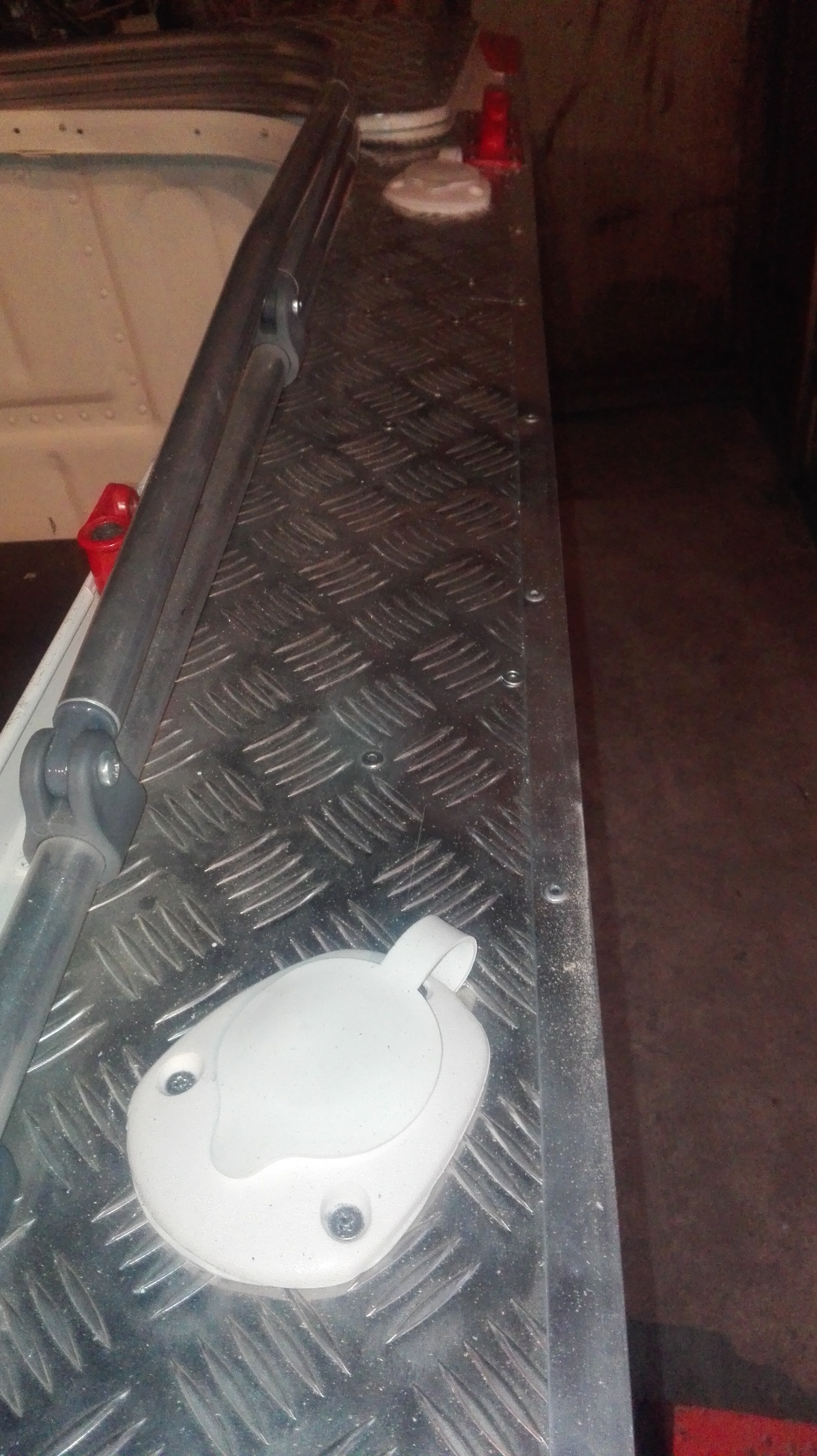

Доброго времени суток. Начал установку рулевого управления и столкнулся с проблемой прокладки тросиков (двух тросиковая система) так как на потопчинах установил держатели для спиннингов как раз на пути прокладки тросов. Вот сейчас думаю как их обойти или разориться на одно тросовую рулевую систему, но тогда скорей всего будут свои проблемы скрестить эту систему с нептуном23. Подскажите как мне лучше поступить???
3 907
Придется Коля ставить редуктор с тросом- импортный.
А штуртросовое управление в данном случае уже надо демонтировать полностью.
Что тут ещё придумаешь? :?:unknown:

Удалить\ переставить держатели, имхо более подходящее решение.
Да я уже тоже посмотрел что можно просверлить отверстие поближе к бортам и переставить ролики ну или всё-таки решиться на редуктор.
