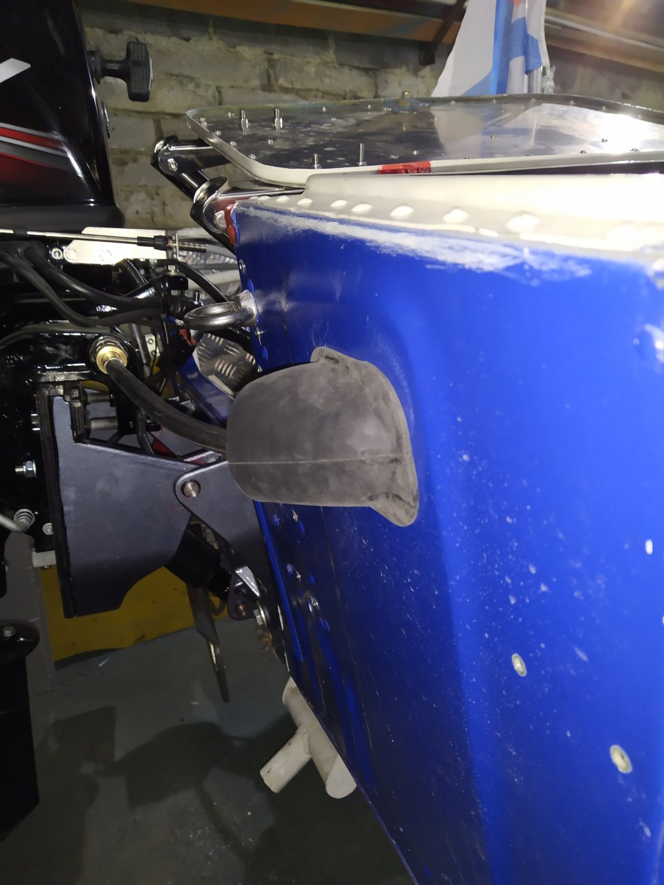

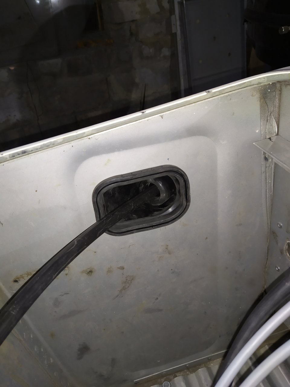

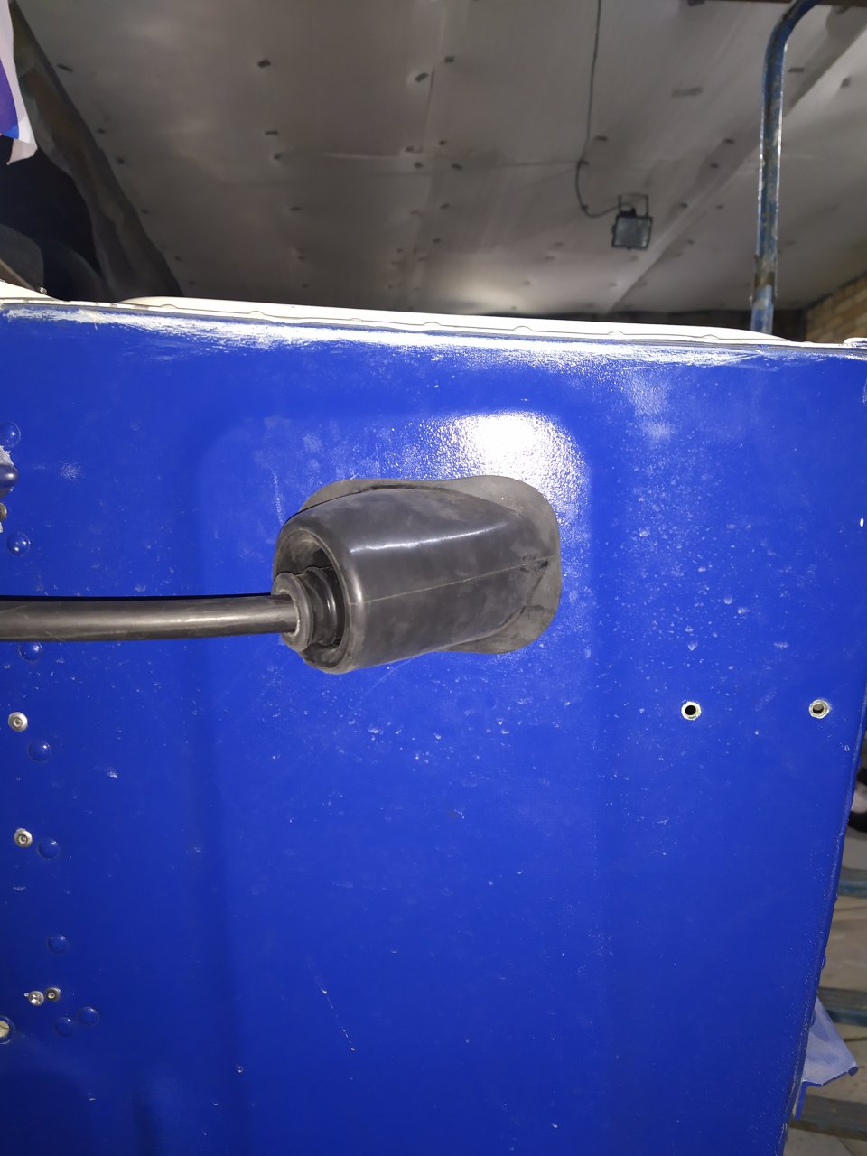

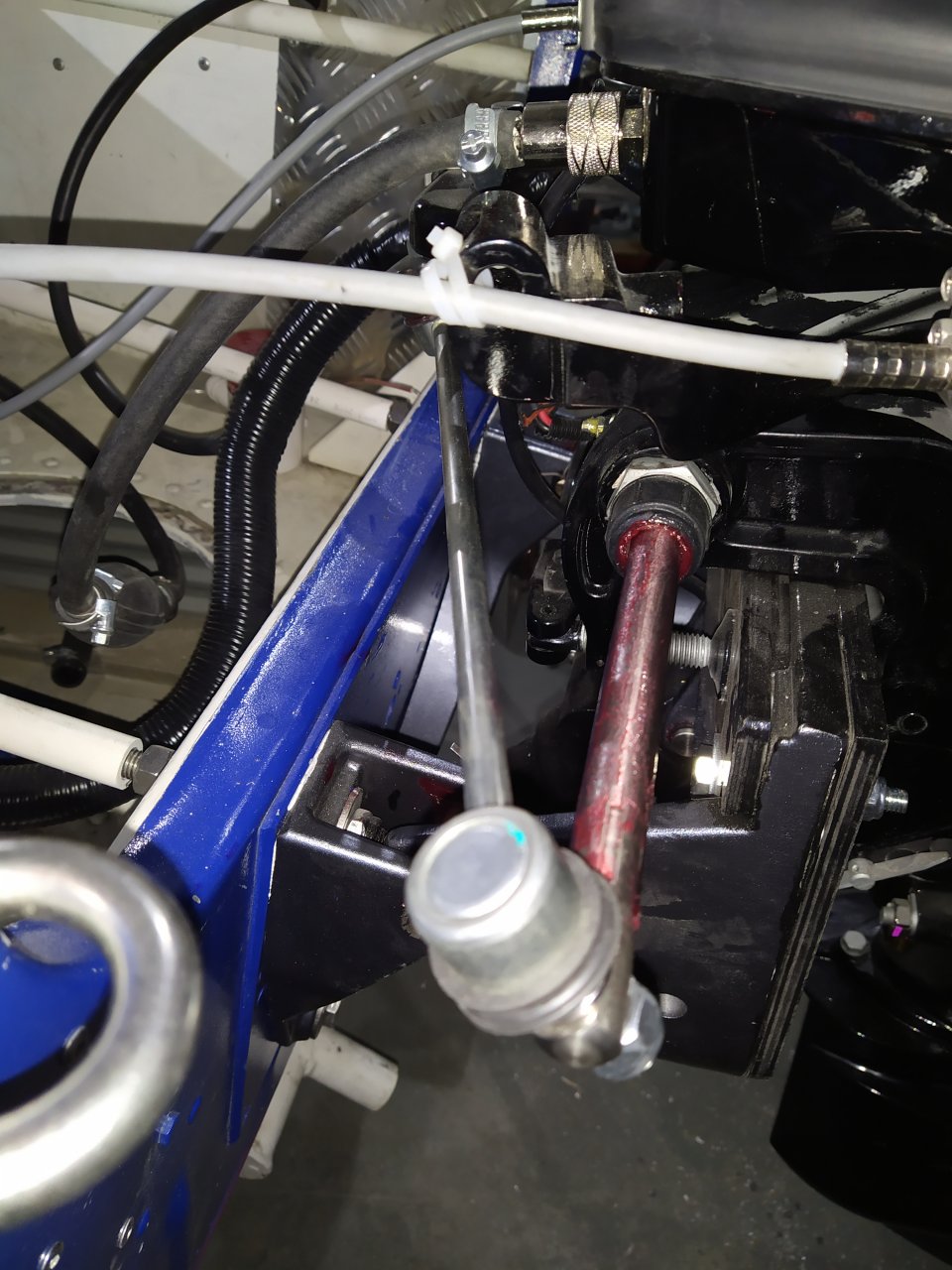

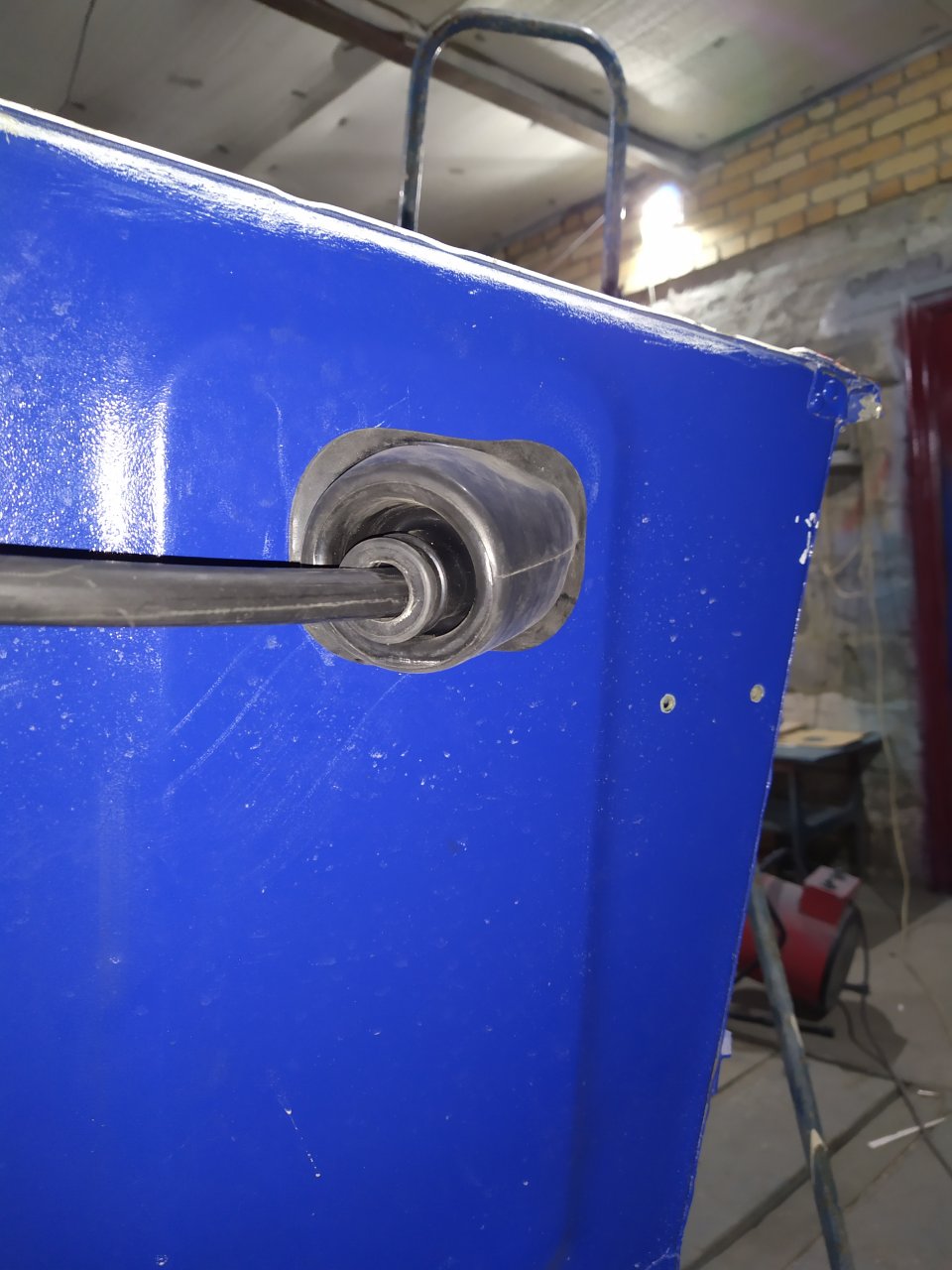

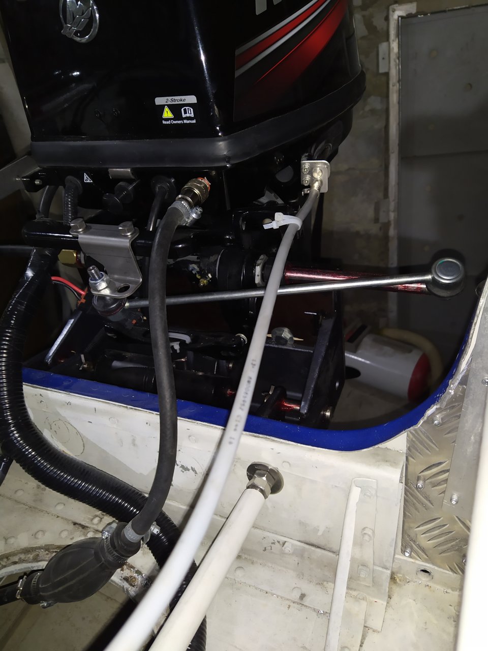

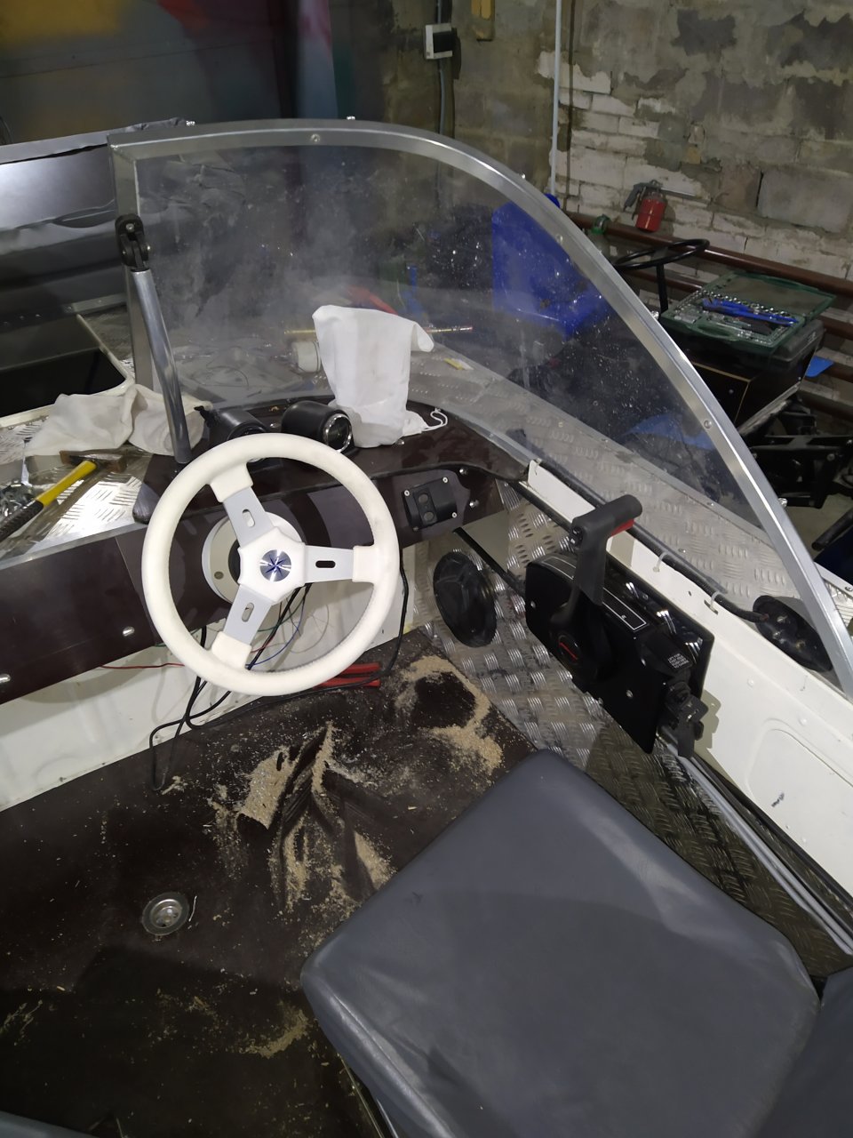

ДВС. Сегодня с утра пораньше не удержался и пошел в гараж, так как вчера получил установочный комплект для рулевого редуктора Т 71. Собрал всю рулевку и пишу небольшой отчет: 1. по качерге (рулевой тяге) родную которая шла в комплекте с мотором не стал ставить, слишком большой люфт, с начало хотел заказать универсальную быстросъемную, регулируемую но ценник меня сразу отпугнул (от 1600р. и выше плюс пересыл), после небольших манипуляций с замерами в автомобильном магазине купил стойку стабилизатора DELPHI TC1417 298 мм за 570 р.
2. Так как на лодке установлен эл. подъемник, двигатель смещен на зад и рулевой трос пришлось врезать в заднюю стенку кормового рундука, и здесь не обошлось без авто магазина где был куплен Пыльник кулисы КПП ВАЗ 2108. далее трос был продернут в имеющиеся отверстия для старого штуртроса и выведен к редуктору. Вот как то так.

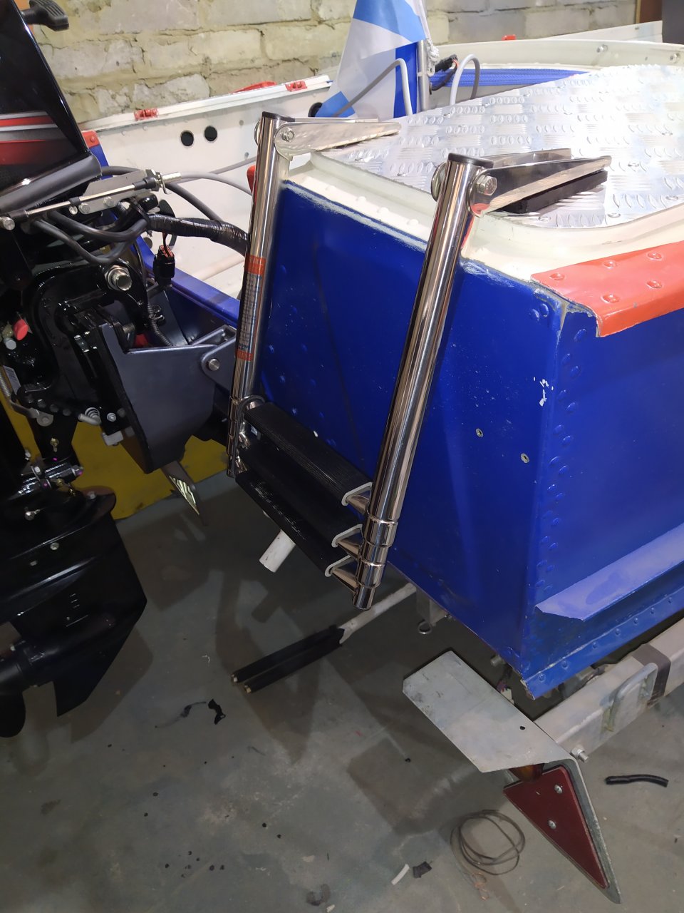

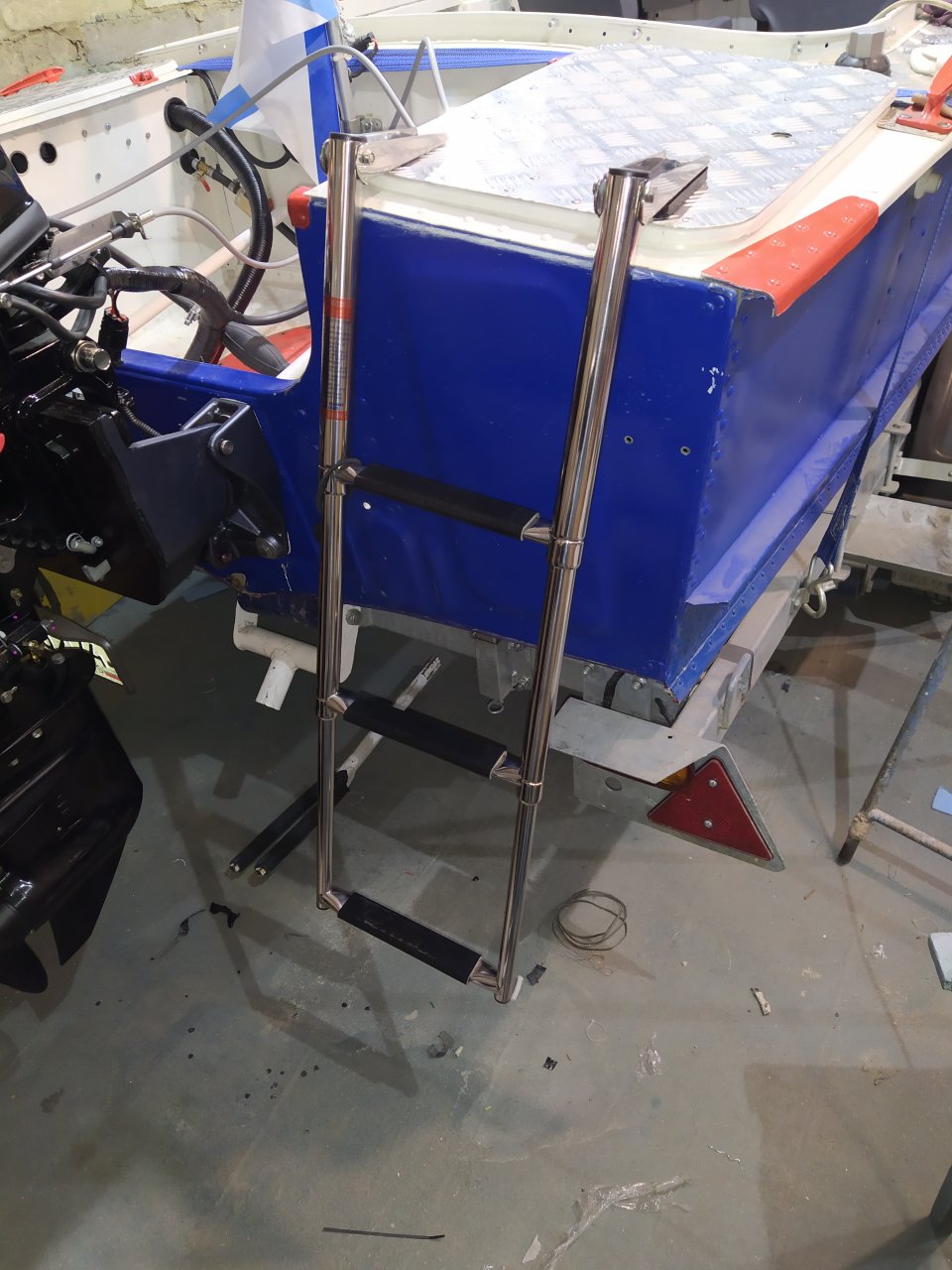

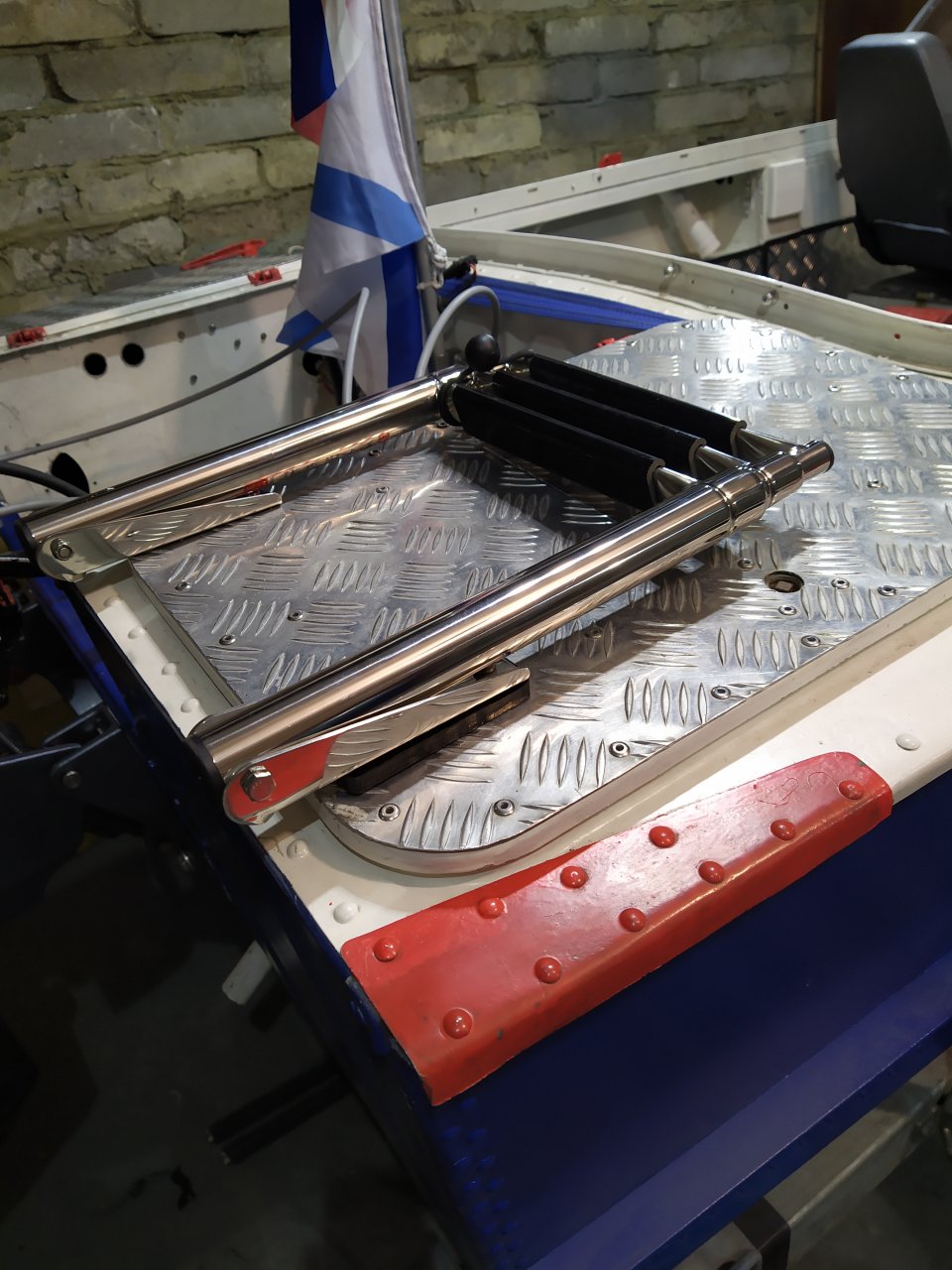

И еще одна, я думаю не обходимая вещь на лодке была установлена: это трап.
4 196
Поручень бы еще поставить, чтобы когда по трапу поднимаешься было за что ухватиться. И будет вообще круть.
174327
4 196
У меня на пристани возле лесенки половинка ручки "банан" к настилу привинчена. Очень удобно.
Вот интересно, для чего лесинка на корме?вы дайвер?или охотник?
4 196
4 196
Hess
20.02.2012
2 483
1 050
С
на мелких лодках не вижу необходимости установки трапа, хоть на носу, хоть на корме - и так места не ахти... я без проблем поднимаюсь с кормы вставая на антикавитационную плиту. Но если все-таки перейду в другой класс, то трап как минимум на корме будет, а скорее всего и на носу...
1 884
На носу курятницу,ластоми стал нас но ружо, маску трубку, кукан с рыб груза жилет, потои залез ,скинул костюм и в тёплою лодочку, сухенькаю
4 196
Катаю на лыжах детей. После пятой разбитой об АКП детской лодыжки (нога соскальзывает) приспособил складной съемный трап. После покатушек сложи и в рундук. или на берег, вместе с лыжами.
