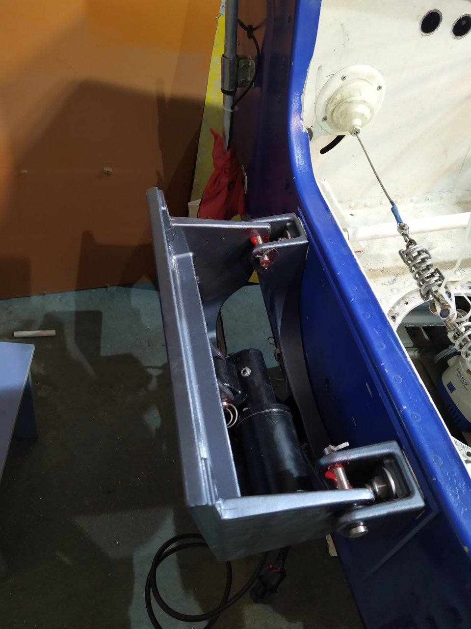

Доброго времени суток, прикупил эл. подъемник Sea-Pro ELP01 и пока есть время до жидкой воды по колдовать над ним, а именно чтобы он сильно не бросался в глаза перекрасить его в черный цвет (сейчас он серый) под цвет двигателя. Есть вопрос: чем покрыт данный подъемник и чем его лучше покрасить?

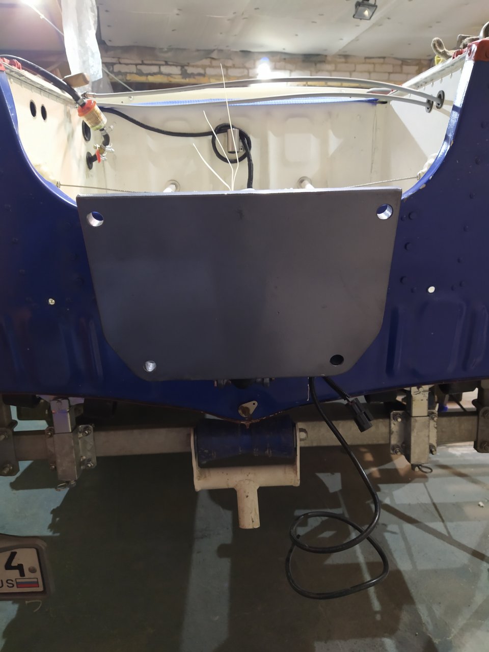

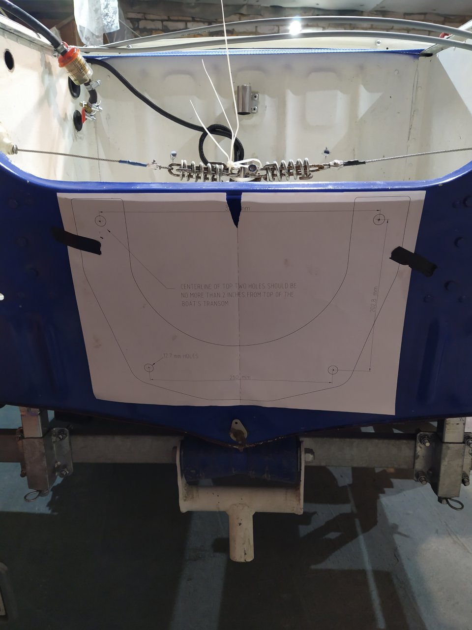

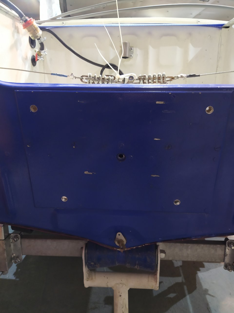

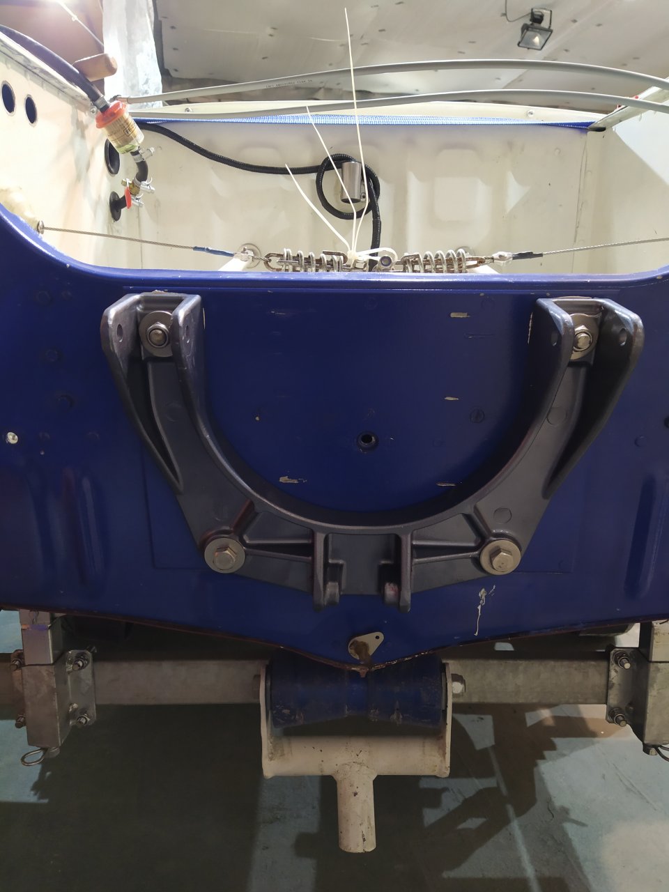

Всем доброго времени суток, установил подъемник и повесил мотор, ну а теперь по порядку.
Разметил транец под сверловку отверстий, рассчитал таким образом чтоб АКП была в ровень с днищем лодки.

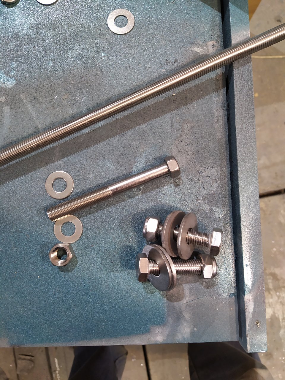

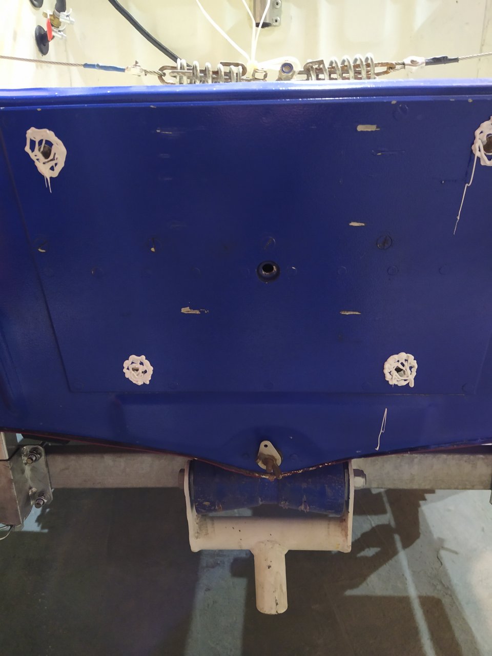

Для герметизации использовал полиуретановый герметик, к стати болты которые шли в комплекте мне не подошли, слишком длинные и с короткой резьбой, купил подходящие болты и для усиления транца взял шпильки.

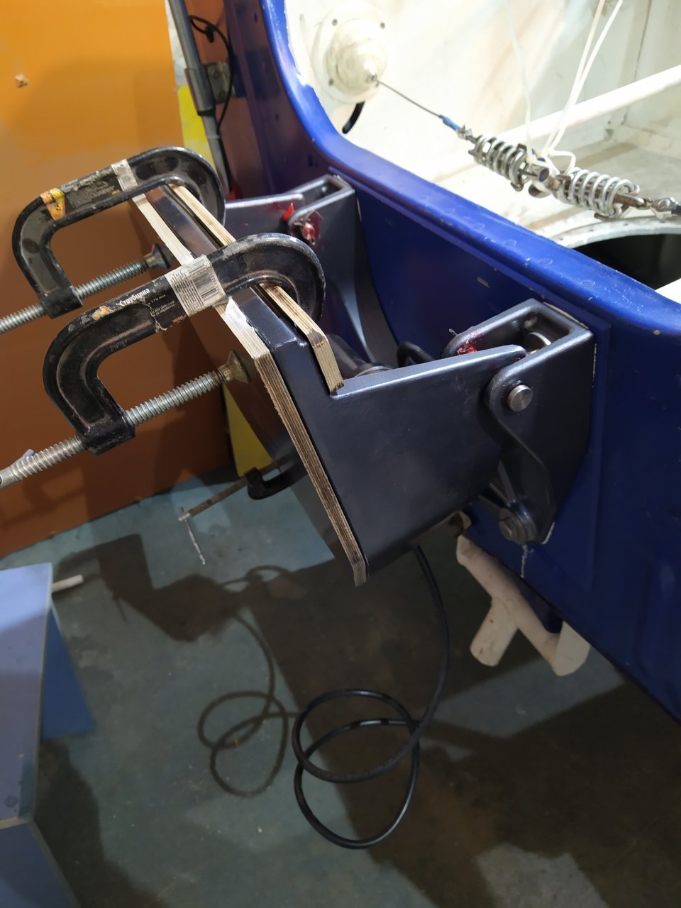

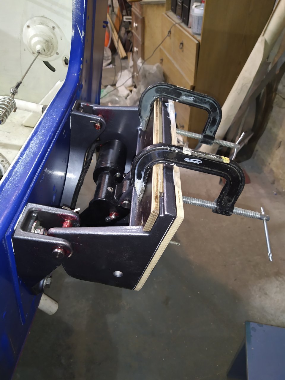

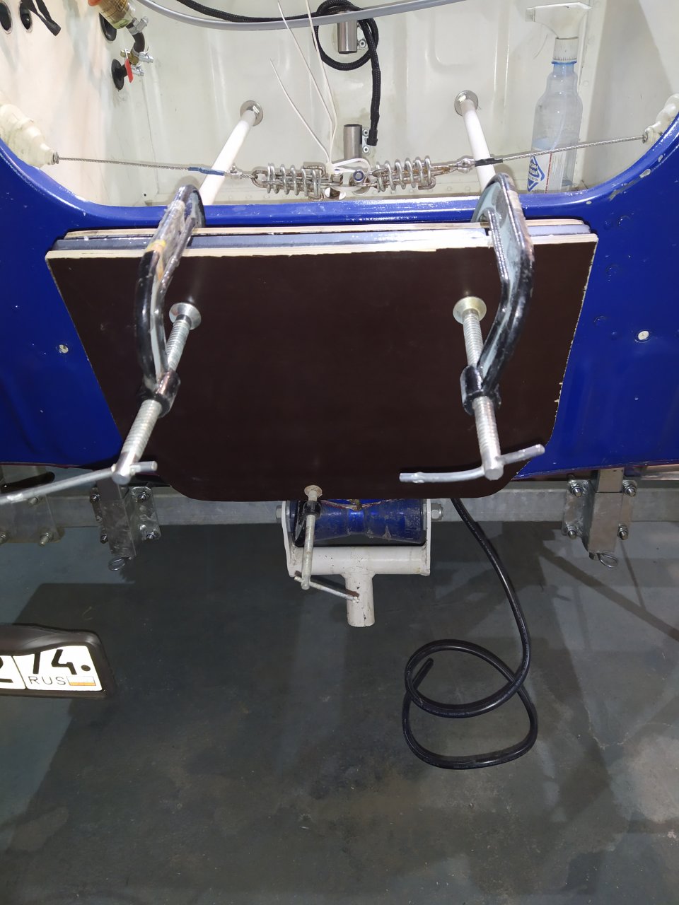

Так как транец подъемника тонкий, выпилил три заготовки из 9 мм влагостойкой фанеры.В общей сложности толщина танца получилась 40 мм, а отдаление от транца лодки 190 мм.

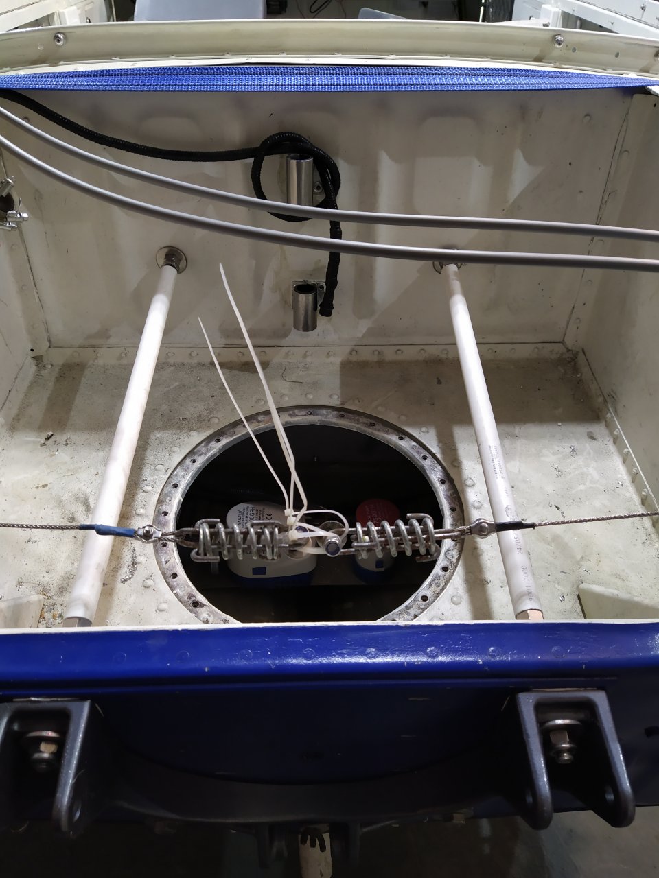

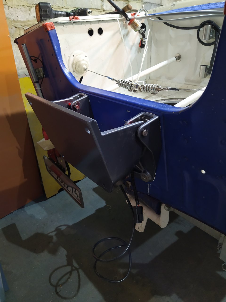

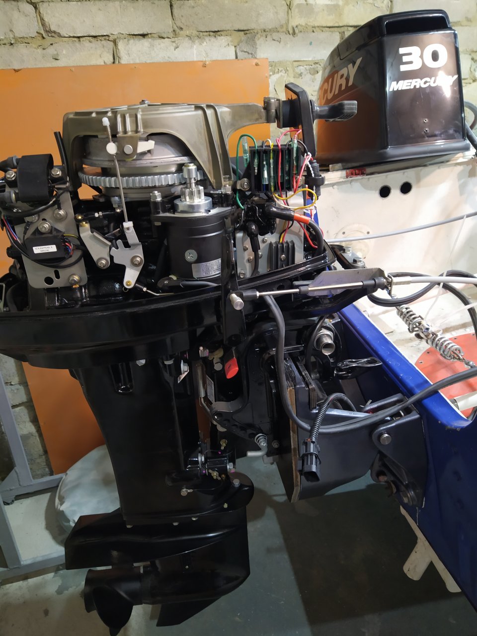

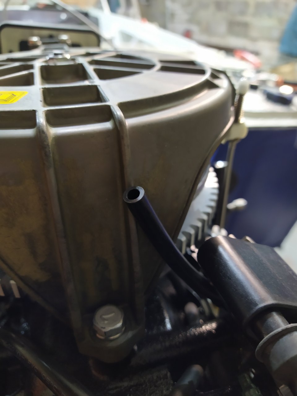

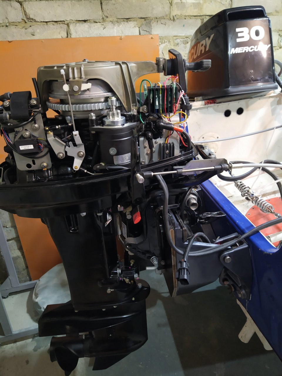

Повесил мотор, все троса и электричку подключил, воздухозаборную трубку актуатора вывел в под копотное пространство. Возникла проблема с рулевым управлением, штуртросовый комплект придется снимать и выставлять на продажу, уже заказал рулевой редуктор Т-71FC. Ultraflex, трос рулевого управления M66, 14 футов (4,27 м), Ultraflex и рулевое колесо ELBA обод белый, спицы серебрянные д.320 мм.

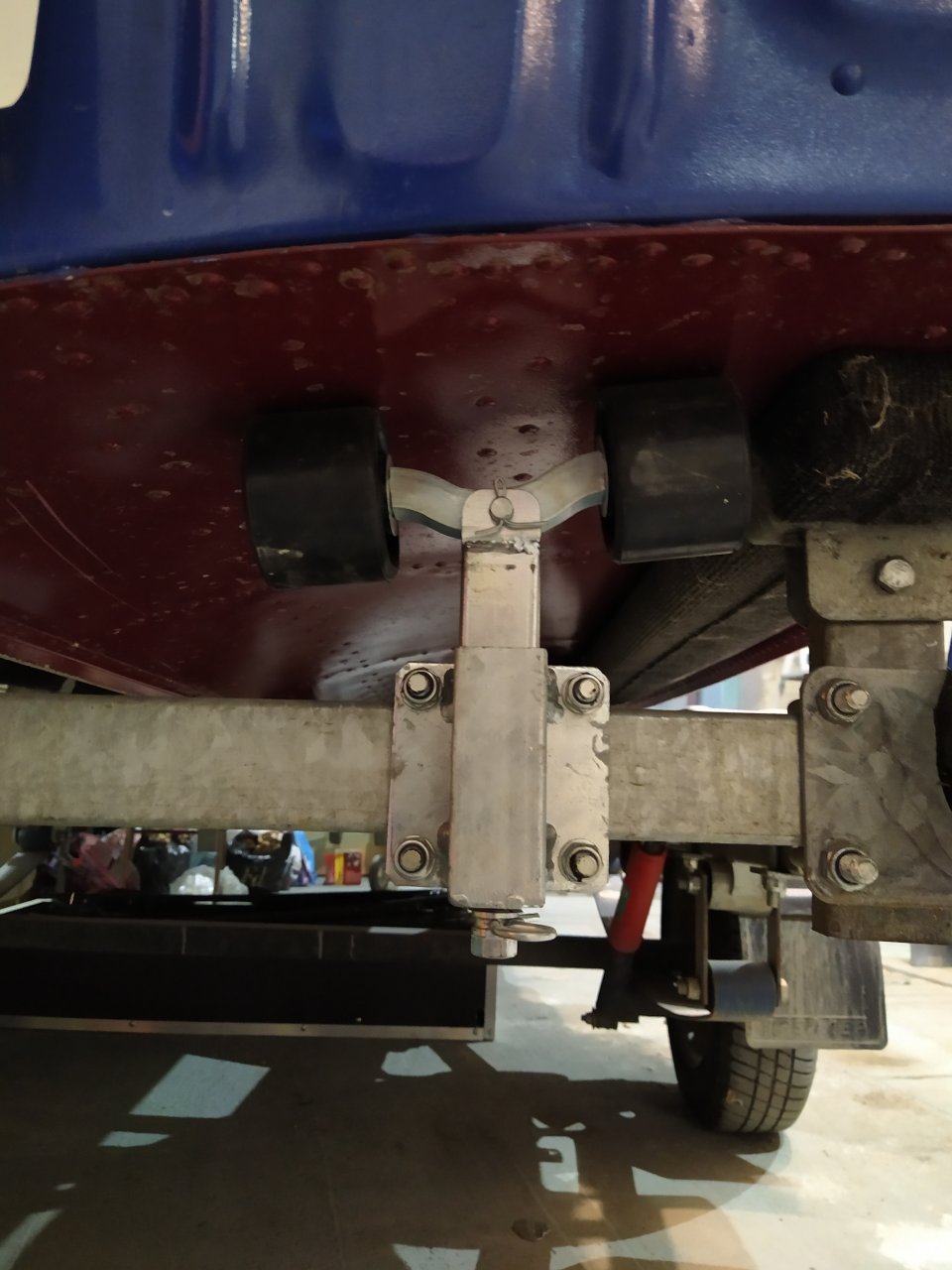

Хочу еще похвастаться, приобрел и уже установил роликовые домкраты для прицепа.

"Т" образный кронштейн, с подвижной "ногой" решит эту проблему и штуртросовое рулевое можно будет оставить.
Да я и так и эдак крутил прикидывал, все как то криво получалось, да и поздно уже, комплект уже снят а новый рулевой комплект уже заказан.

Лишнее это всё.И по мощнее моторы ставил.Хватает там запаса прочности с головой.
Я за запас прочности обсолютно не волнуюсь, мне надо было просто закрутить струбцины мотора.
Я думаю для идеальной высоты установки нужно будет поднимать выше уровня днища...
