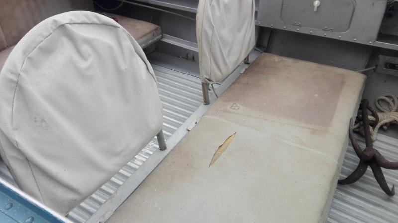

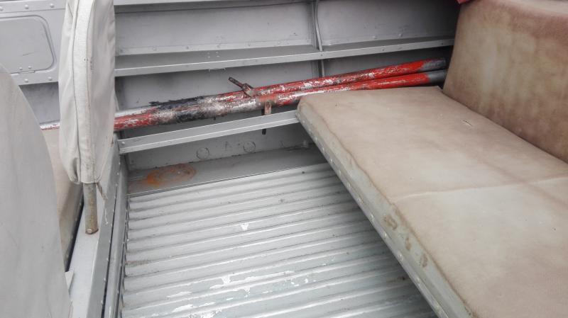

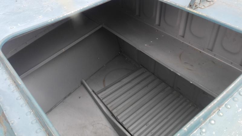

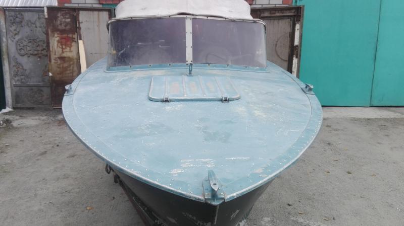

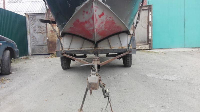

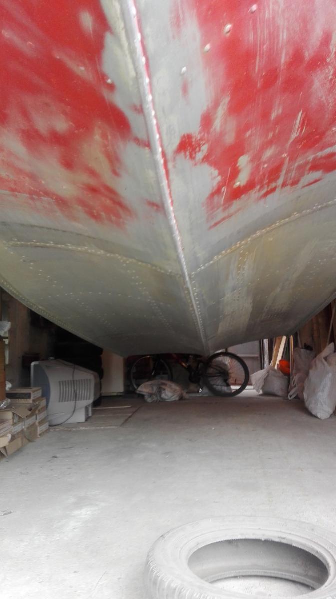

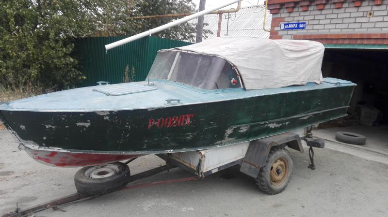

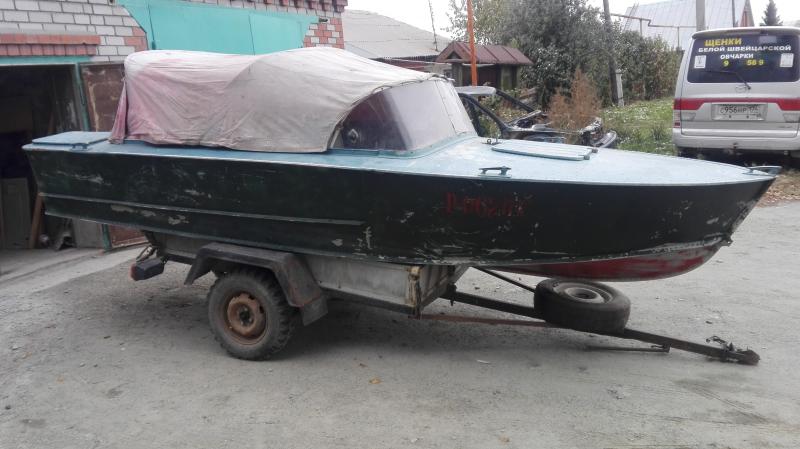

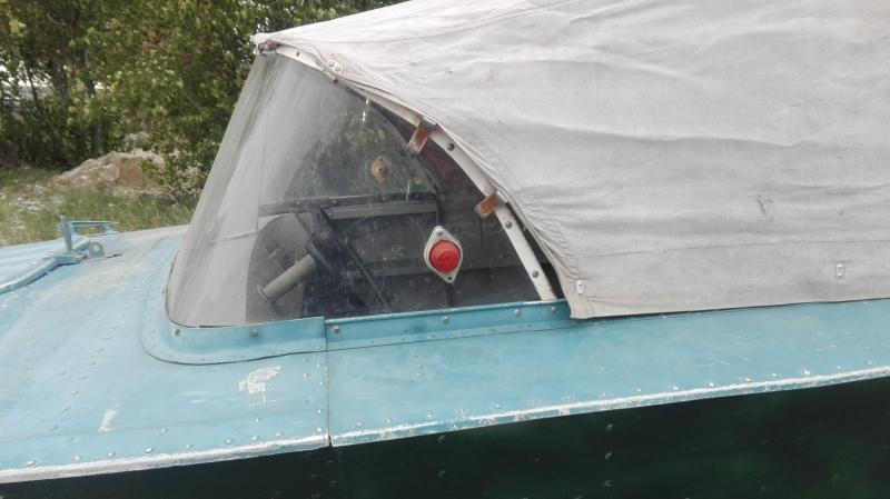

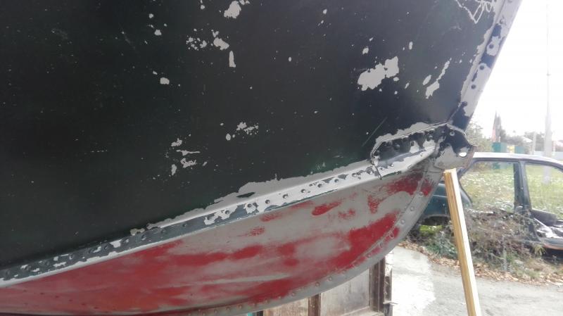

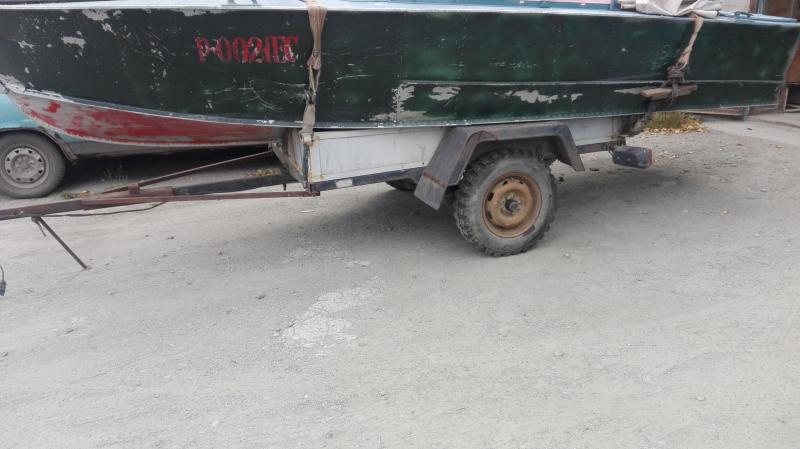

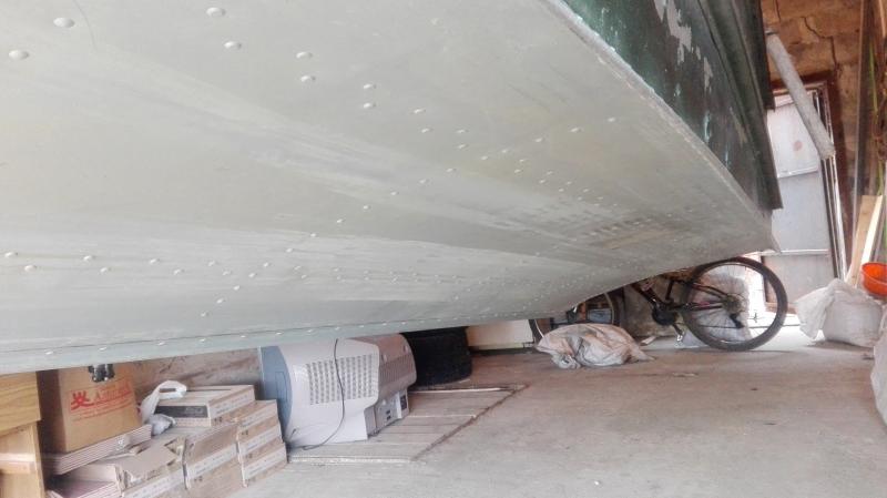

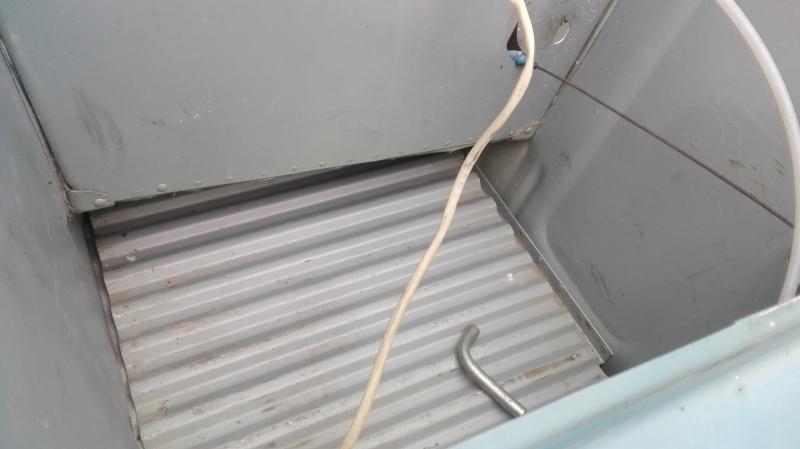

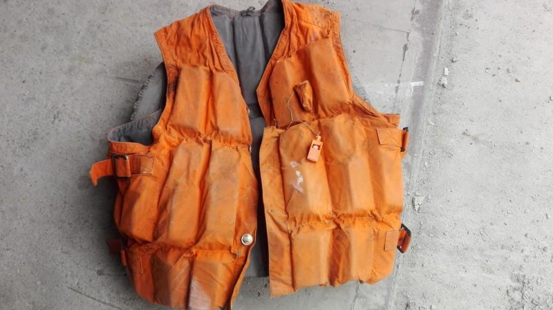

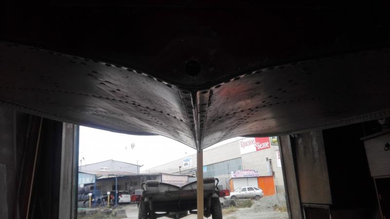

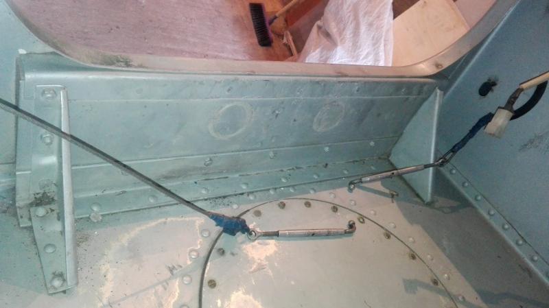

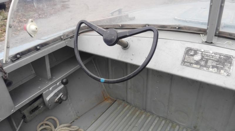

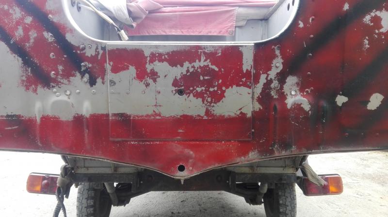

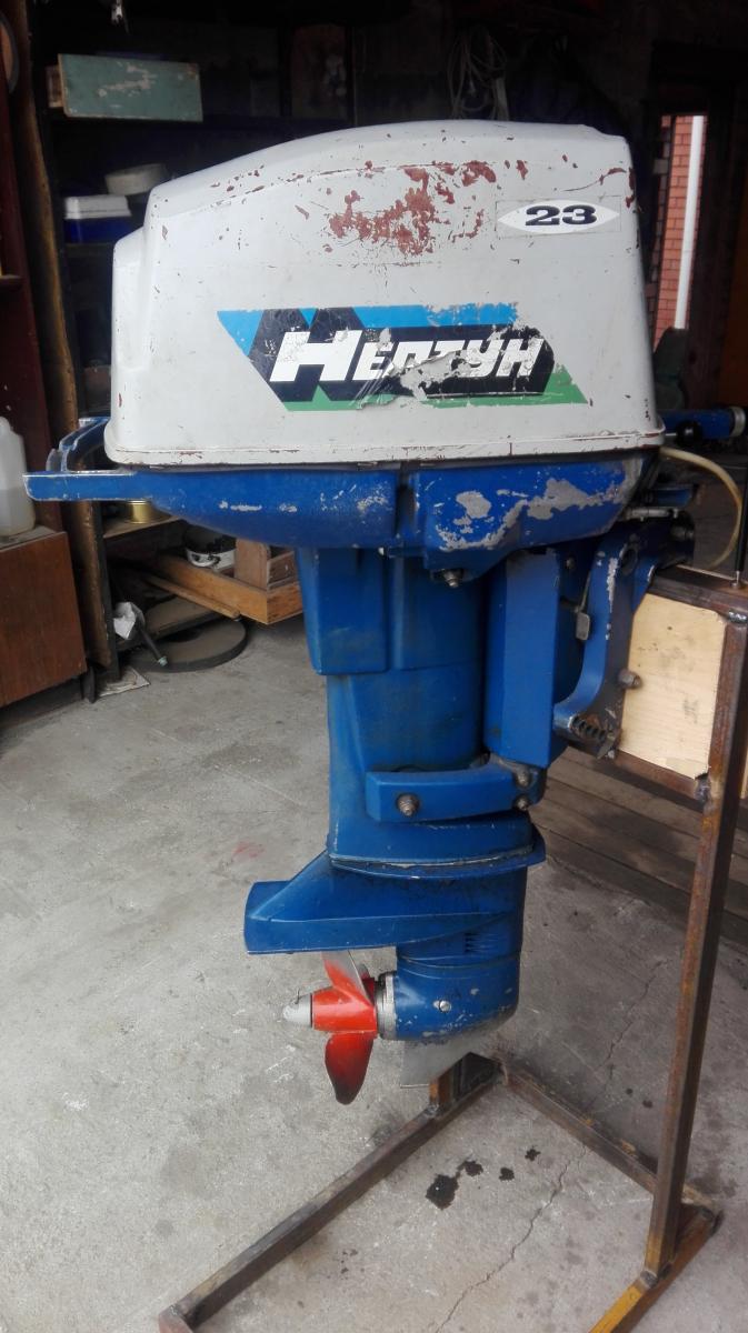

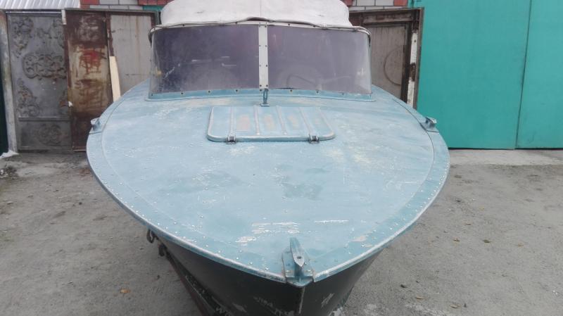

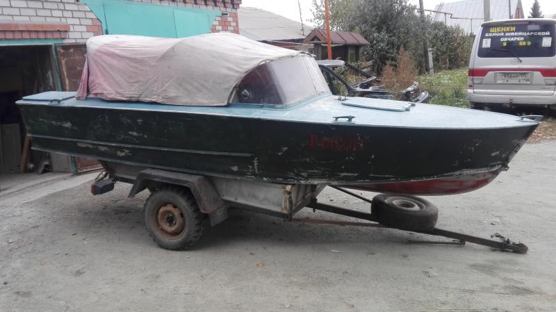

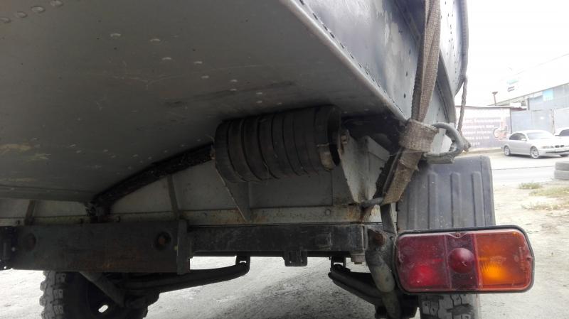

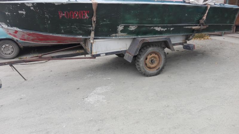

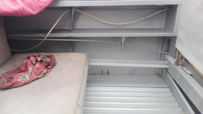

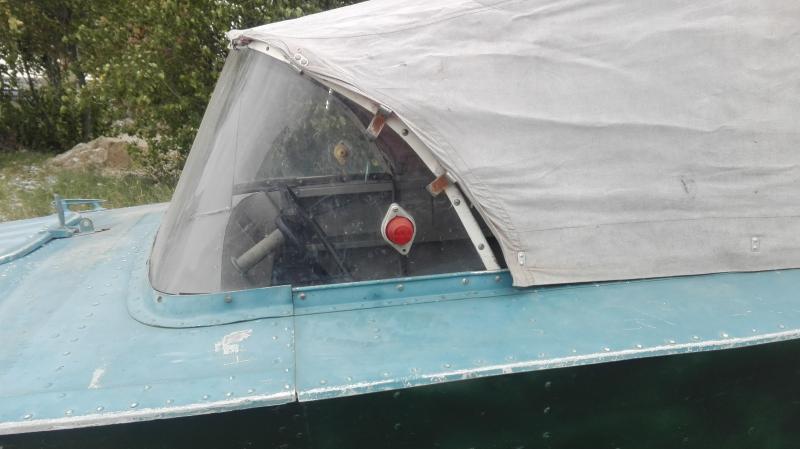

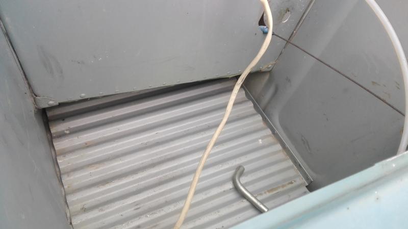

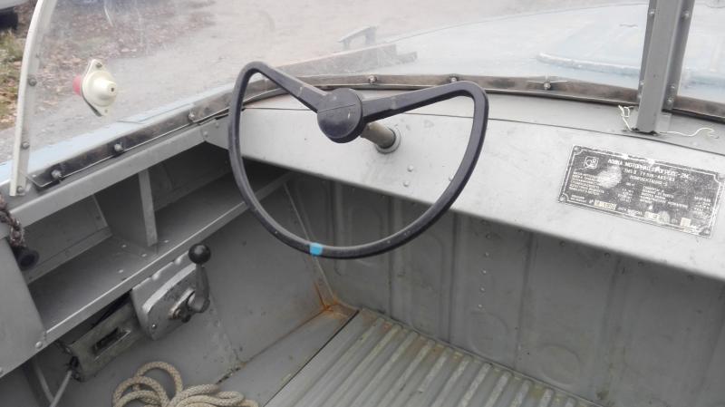

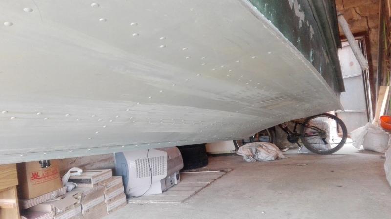

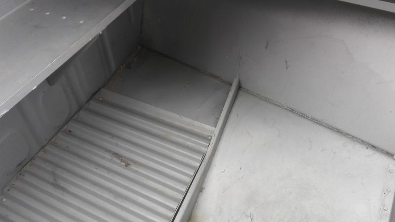

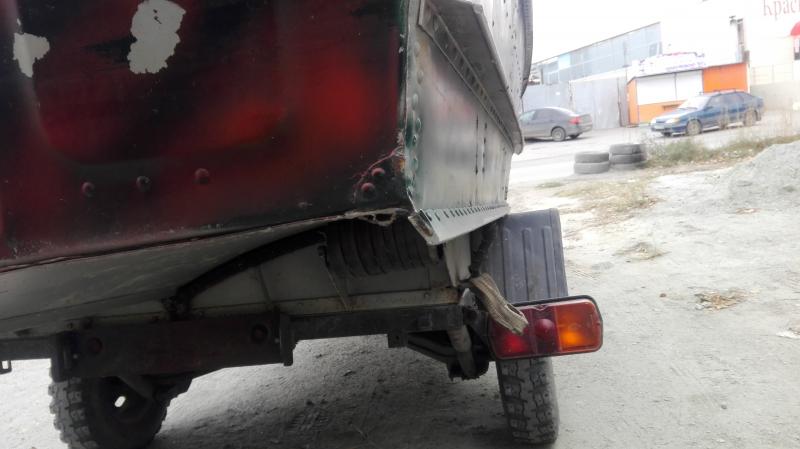

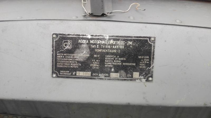

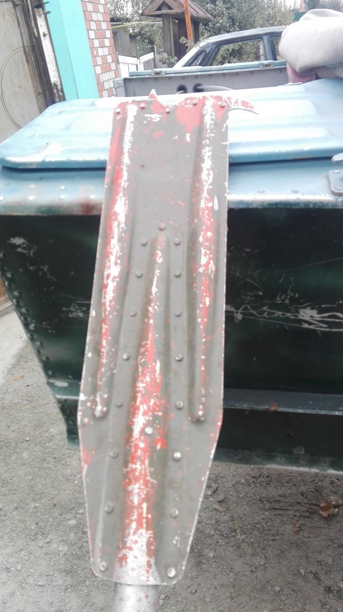

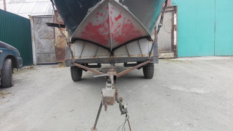

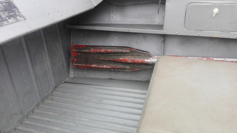

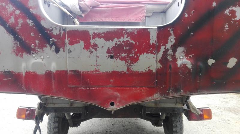

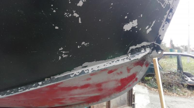

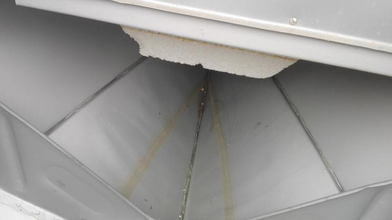

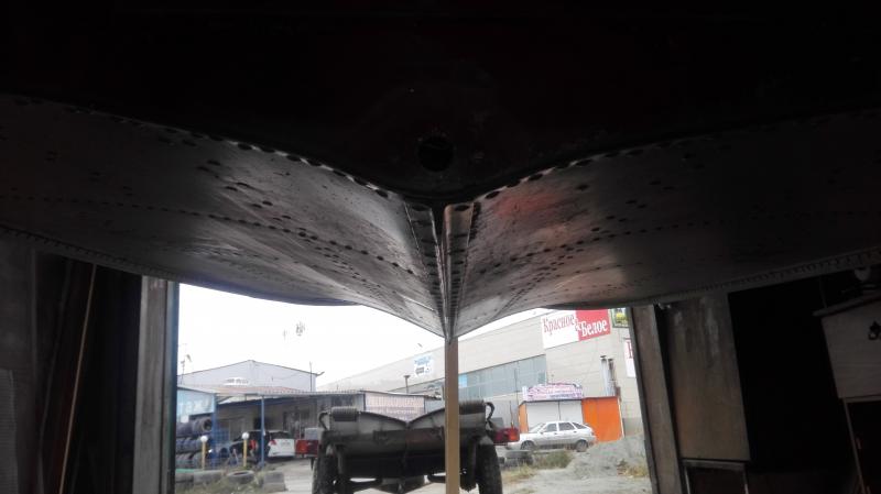

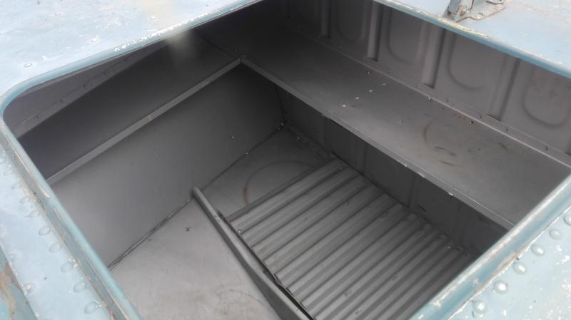

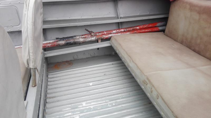

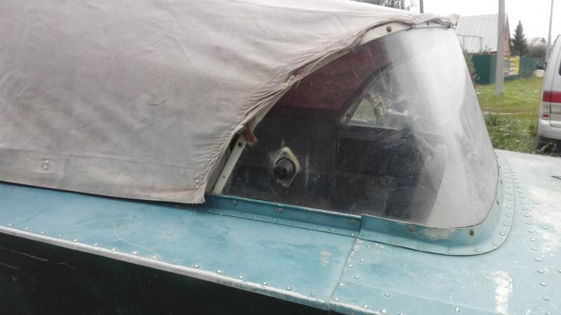

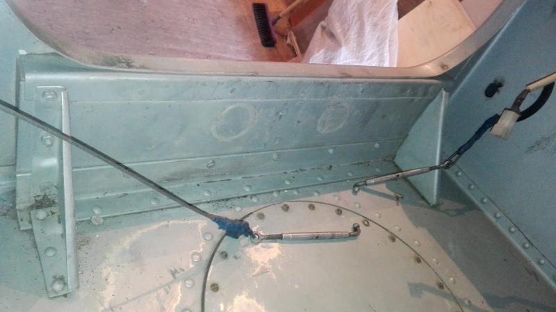

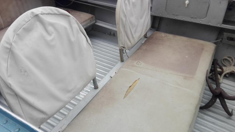

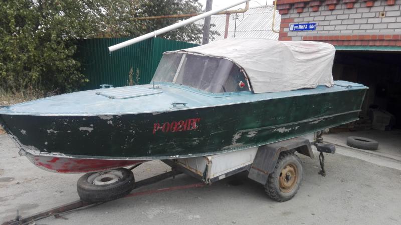

Доброго времени суток, с Вашего разрешения пришвартуюсь здесь. Долго думал о приобретении лодки и не просто лодки а малого катера для рыбалки и прогулки с семьей. До этого ходил на ПВХ Таймень 270 с подвесным трансом и мотором Меркурий 3.3 (брал у друга в аренду). Первая из причин почему мотолодка а не ПВХ - надоело разворачивать, надувать, сдувать укладывать обратно в сумки, это занимало определенное время, во вторых у меня есть дача возле озера 300м. годика через два перебираюсь туда на пмж. Долго искал, выбирал, смотрел, в о концовке остались два варианта: Днепр с Джонсон 50 и Прогресс 2м с Нептуном 23 но Днепре был прилично загнут киль, в итоге забрал Прогресс. Лодка оказалась в не плохом состоянии (я так думаю), на трансе можно по следам посчитать сколько раз на ней стоял двигатель (я насчитал 7), в комплекте с лодкой шол мотор Нептун 23 и курганский прицеп переделанный под лодку, правда без документов, но это не проблема, у меня такой же есть прицеп буду только номера перевешивать.
В общем выкладываю фото своей лодки.

для начала пойдет-но,чтоб 5 человек вытянул на глиссировку(под нептуном)нуно водку перелить в пластмассовые бутылки...............

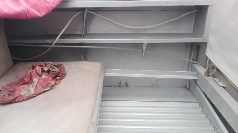

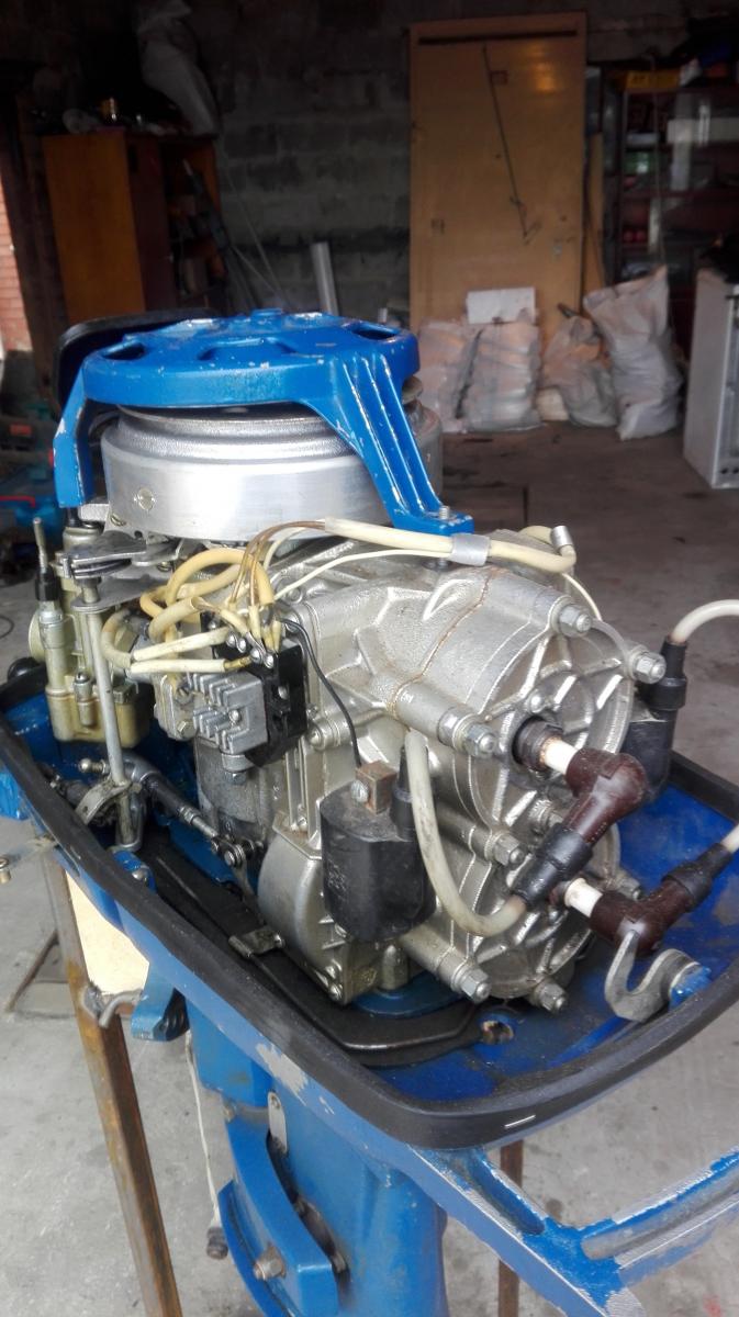

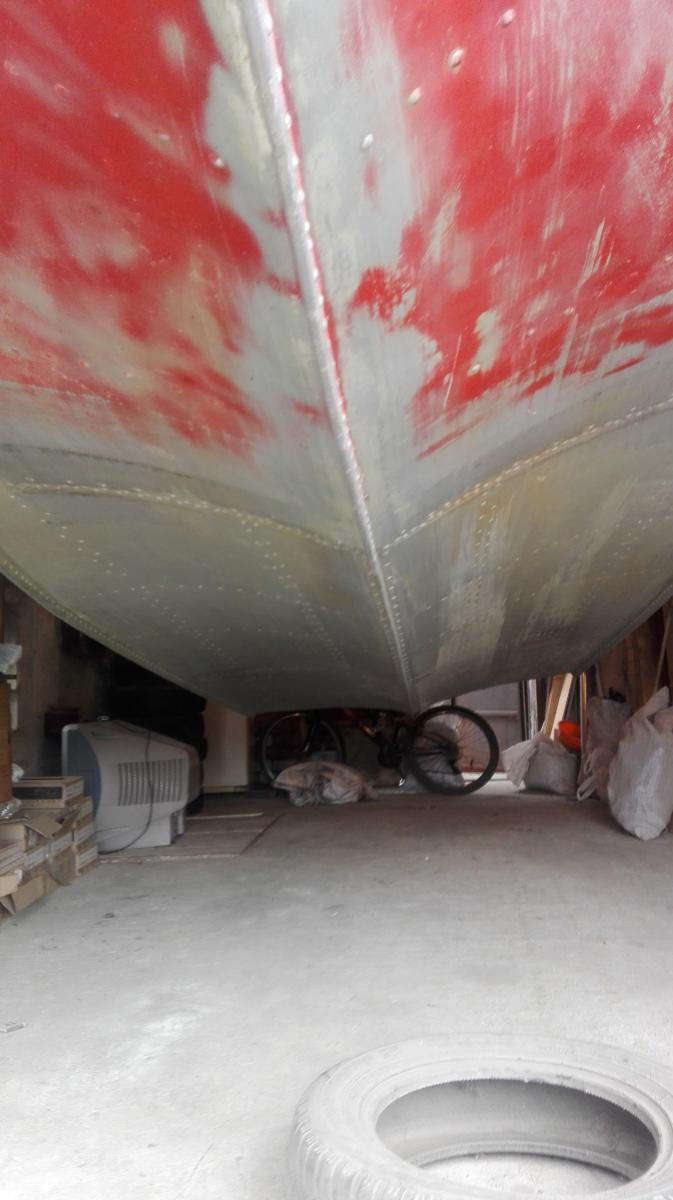

Продолжу дальше выкладывать фото

Почему то фотографии встали в обратной последовательности.

Состояние корпуса изумительное!

петровичу174-смысл поговорки ,что прогрессу мало 20 сил.(стеклянные бутылки тяжелее пластмассовых.

:D :lol: :D Теперь понял. Пока Нептуна мне хватит. Надо с начало к лодке привыкнуть, ну а там посмотрим.

Нептун и вихрь чувствуют каждый килограмм. Плюс один и на глисс не выйдет. Минус два-летит аки ласточка.

Сегодня начну потихоньку разбирать: сниму стекло , тент и начну подготавливать под покраску.

Состояние лодки по фото прекрасное. У нас тоже есть именно двойки в очень хорошем состоянии, а вот четвёрок очень мало.

Маленький совет.Если чистишь корпус сейчас то как минимум загрунтуй кислотником.Чистый алюминий (плакировка на дюрале) окисляется на воздухе в течении трёх-четырёх часов.
