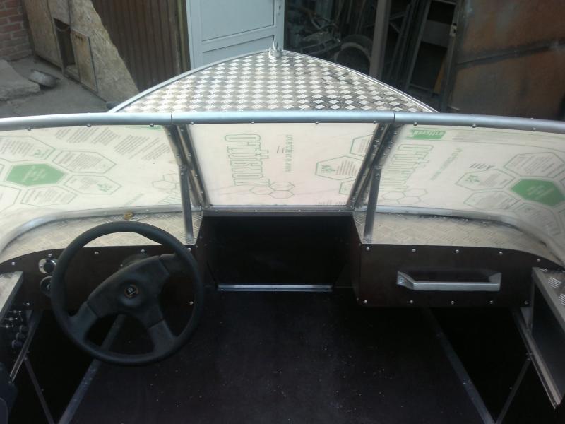

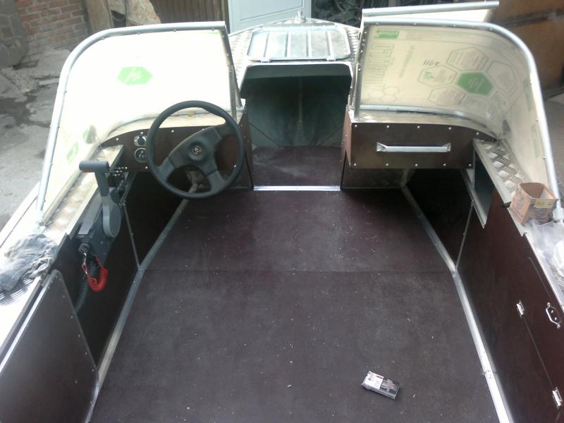

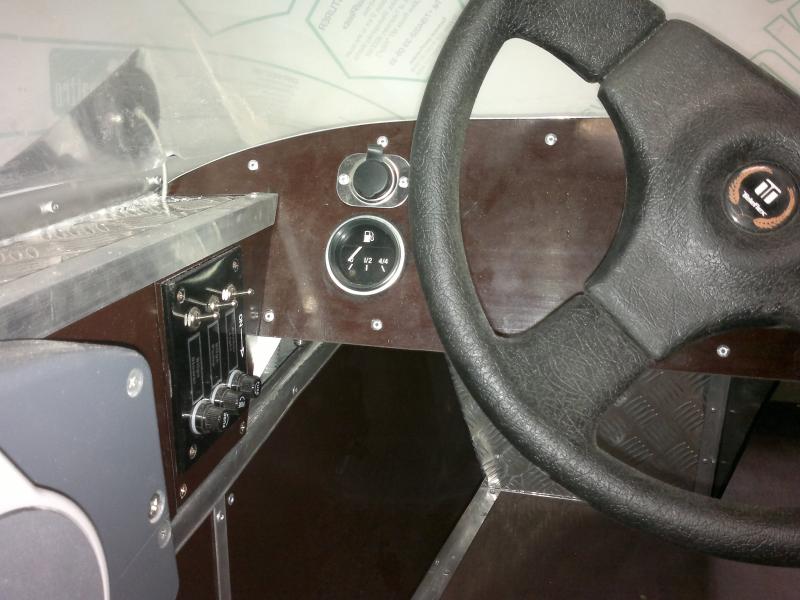

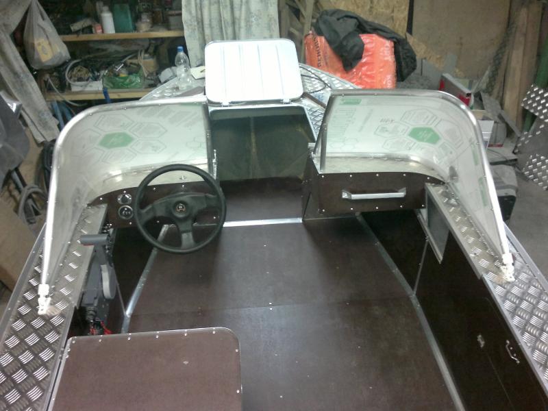

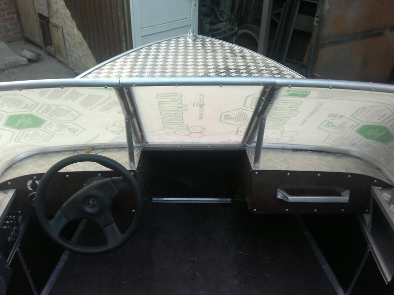

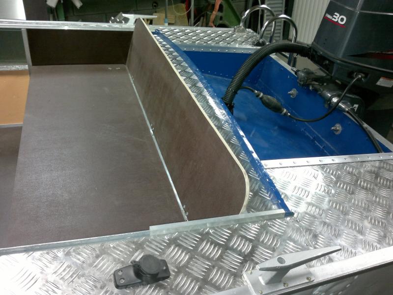

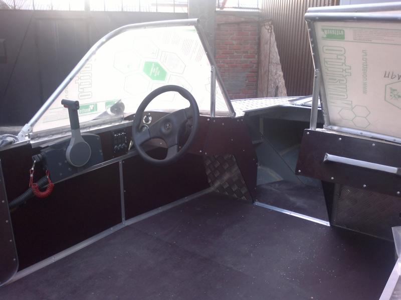

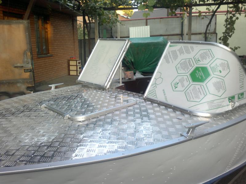

:) Есть ,есть новости! Вот пожалуйста!Закончен "салон" ,почти готово стекло,Пока так :pardon: Чуть позже окончательный вид остекления!

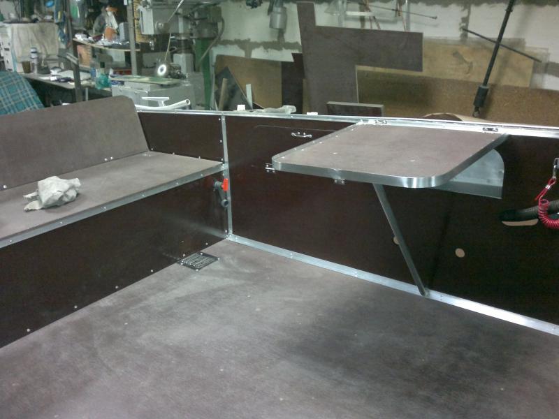

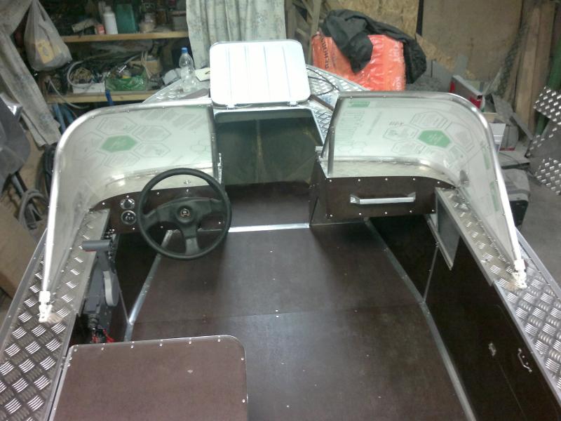

классно! дайте пожалуйста точное название влагостойкой фанеры и толщины на пайолах и зашивка бортов.
и какую толщину алюминия используете.
спасибо.
Sergey-Astana
26.09.2017
Астана
Прогресс4
Хонда 20
Как считаете тридцатки хватает для рыбалки ?
9 555
4 762
Рыбалка рыбалке рознь! В таком исполнении комфортно рыбачить втроём,а для троих рыбаков ,без фанатизма Ямаховских 30 сил за глаза хватит. Фанера ФСФ-F\W 9 мм на пол и рундуки,борта тоже самое ,но 6 мм.Можно 4 мм ,но тогда крышки на полочки ведёт(кривые получаются),а разница в весе и цене очень не значительная особенно на фоне общих затрат.

докер сказал(а):

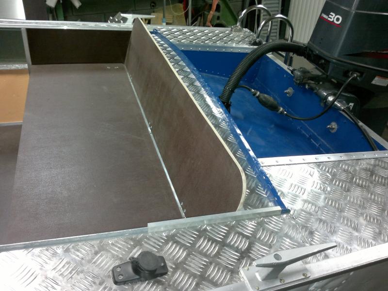

ЖДЕМС окончательный . Интересует вид низа закрытой калитки при открытом люке, и при закрытом , вид сверху - спереди под 45 град, не возражаю в личку .

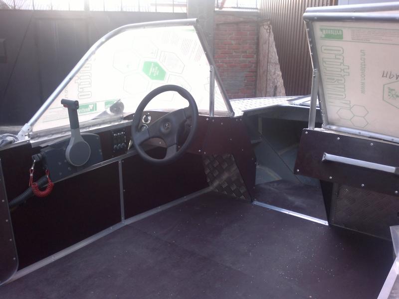

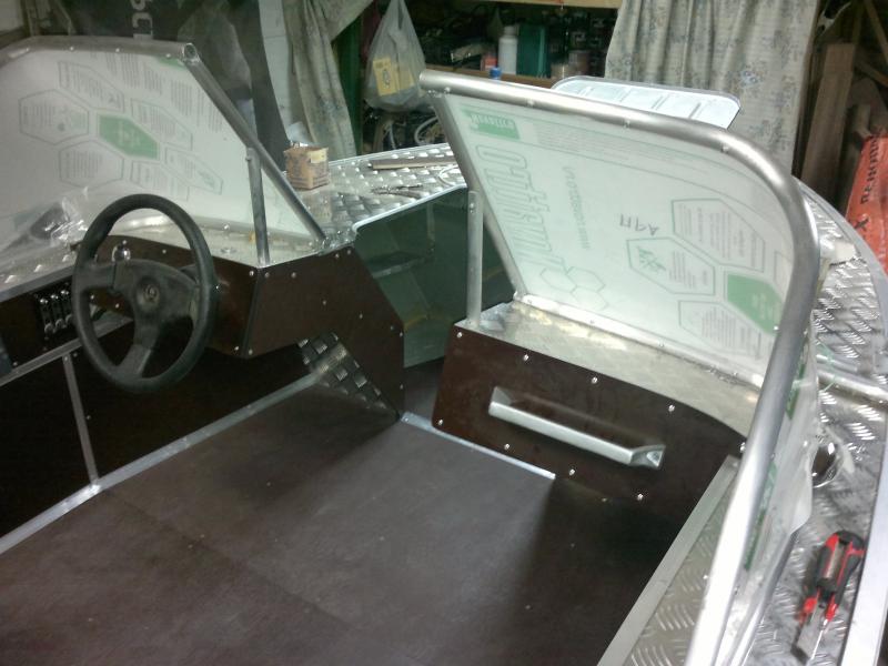

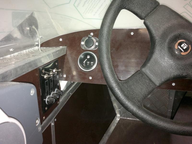

Спасибо.Почему руль у Вас слева?Слышал что при установке более мощного мотора и ходьбе в одного будет крен в лево а расположение рулевого справа компенсирует этот крен.?
У Вас классно получилось. Не могли бы сказать примерную стоимость проекта.
я так понию,что в носу еще не все доделали.
9 555
4 762
:) Ну так на счёт руля(штурвала) ,так заказали.На второй лодке у него тоже слева и мотор в 50 сил.Особого дискомфорта нет. :unknown: И дело в привычке ещё наверно.В работе сталкиваюсь постоянно (особенно с новичками водно моторниками) с хочу ,надо и можно.Лучше всего получается когда эти слова сходятся воедино. :pardon:

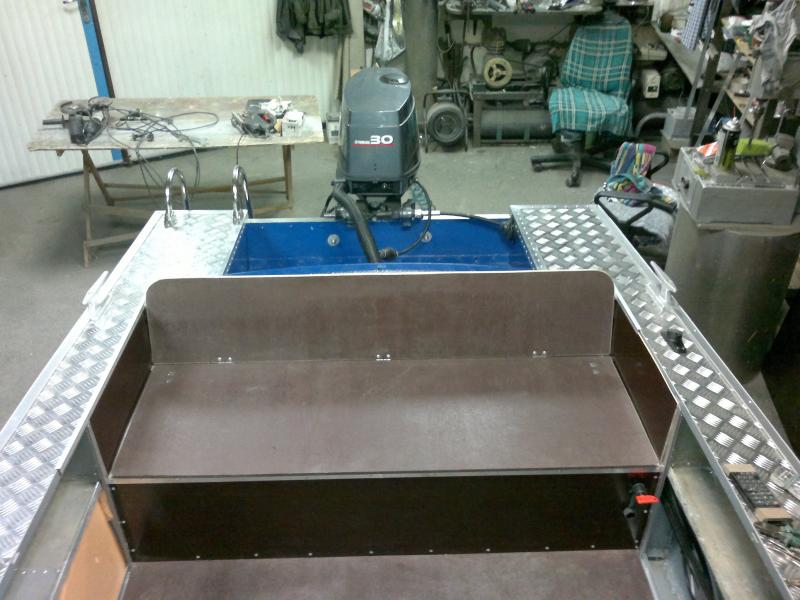

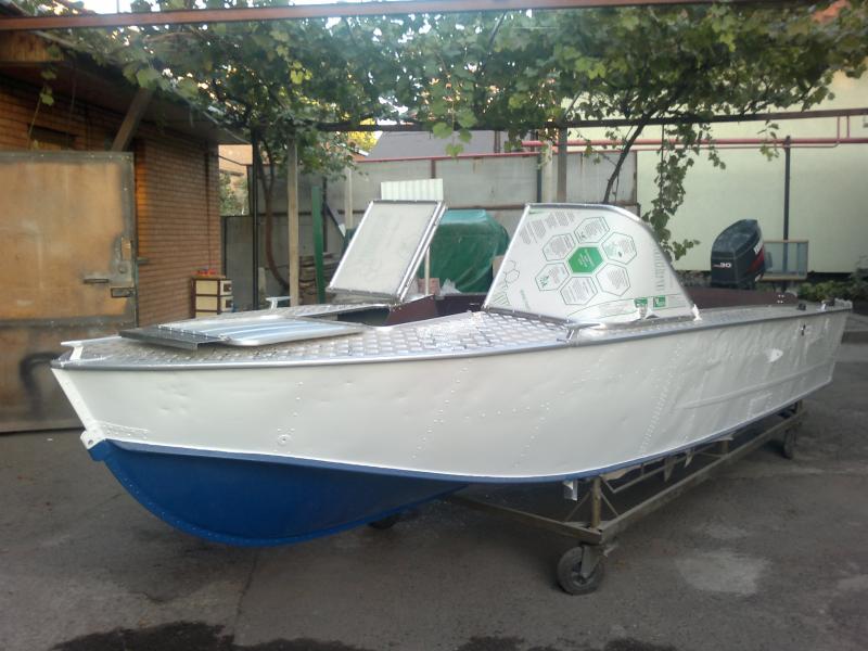

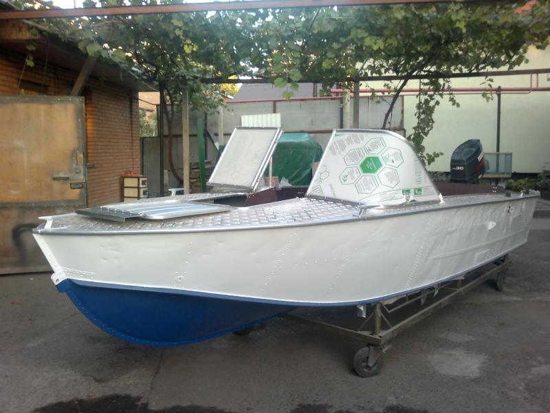

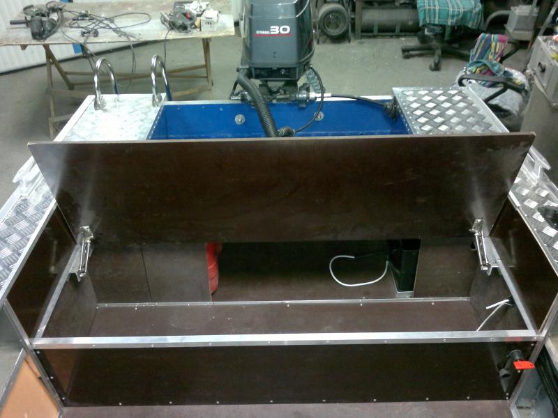

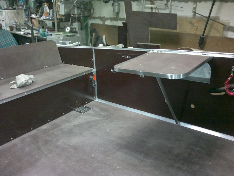

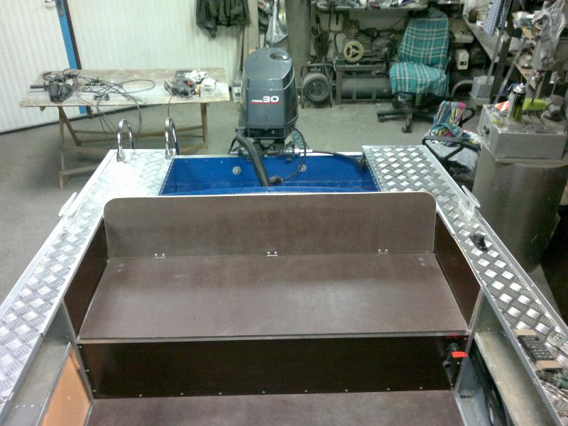

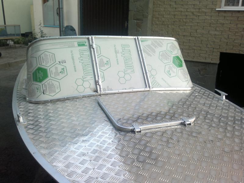

:) Ну вот пожалуй и всё.Остались мелочи о которых не стоит говорить. Завтра уйдёт к хозяину. :( Грустно расставаться,но такова специфика. :sorry:Таким он был;

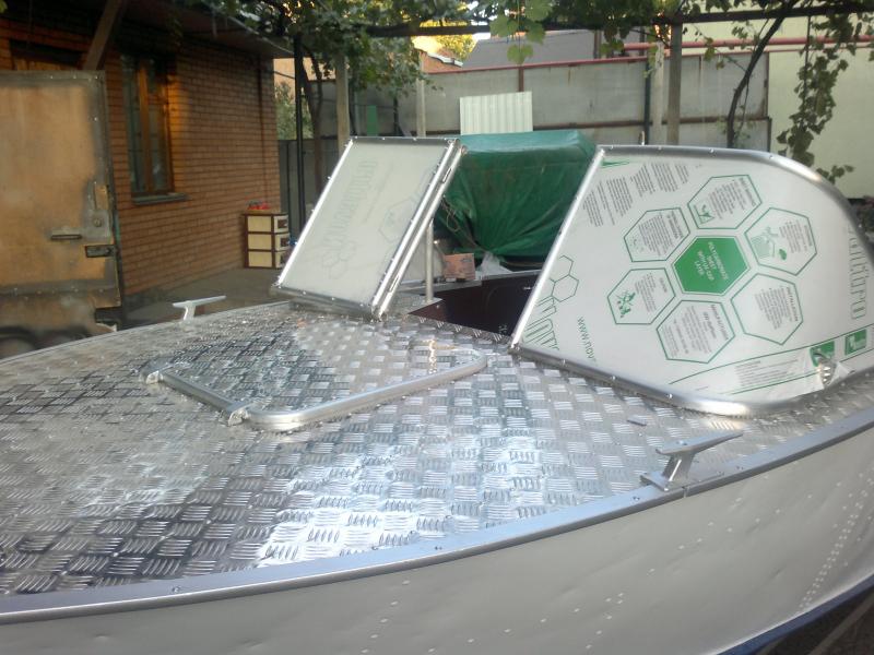

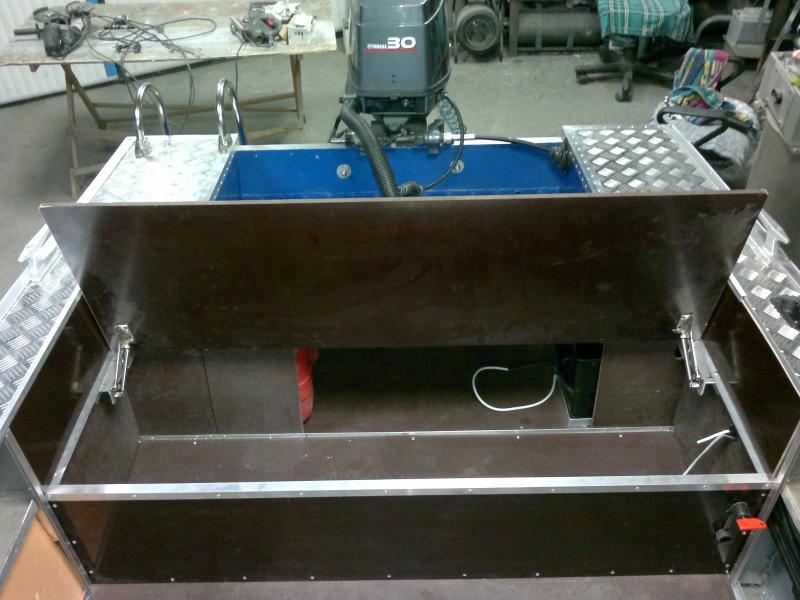

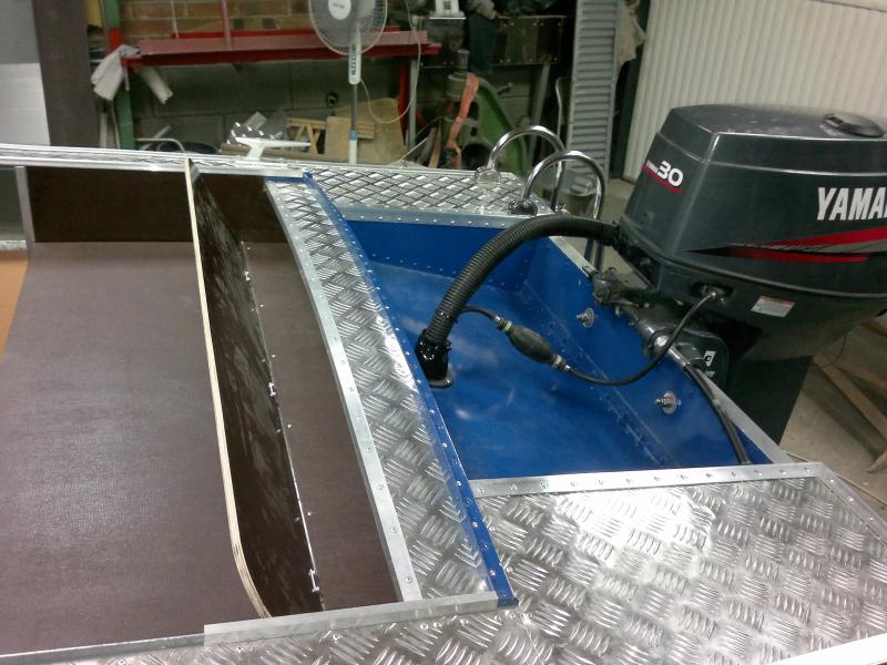

Володь нормально , у меня чуток по сложней рамка замкнута на стекло , я бы усилил наставку на люк снизу профилем , а то наступят и согнут и как бы ручка появится , бережонного ...........................
9 555
4 762
:) Олег! Под мелочами я и подразумевал всякие такие штучки.Фиксатор "форточки" как раз сейчас доделываю :pardon:

Ипать он веса набрал! Думаю с мотором, бензом и прочим шмурдяком кил на 450-500 вытянет.
27 736
2 515
По внешнему виду выглядит очень пристойно. Владимиру браво!
9 555
4 762
:? Да нет!Не думаю,что это так.По моим прикидкам меньше ста кг.Ну прикинь сам.Лист рифлёнки,полтора фанеры 9 мм,лист 6мм фанеры .Остальной вес новые или переделанные детали вместо удалённых старых. :pardon:

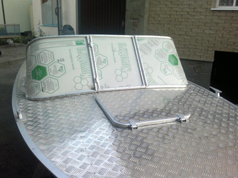

Владимир, выглядит круто! Респект. А зачем столько рифленки? На носу она не будет бликовать на солнце?
21 421
1 619
:good: Всё, всё плохо. :D Очень плохо. :jokingly: Просто жутко. :) Картину можно исправить лишь тем, что бы мою сделать такой. :? Тогда всё будет хорошо. А пока плохо. :pardon:
9 555
4 762

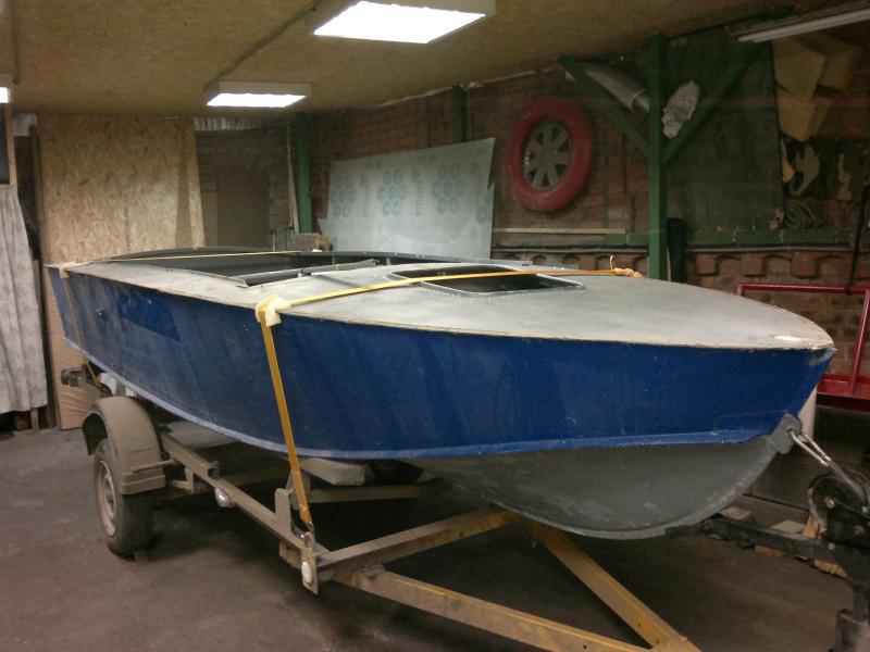

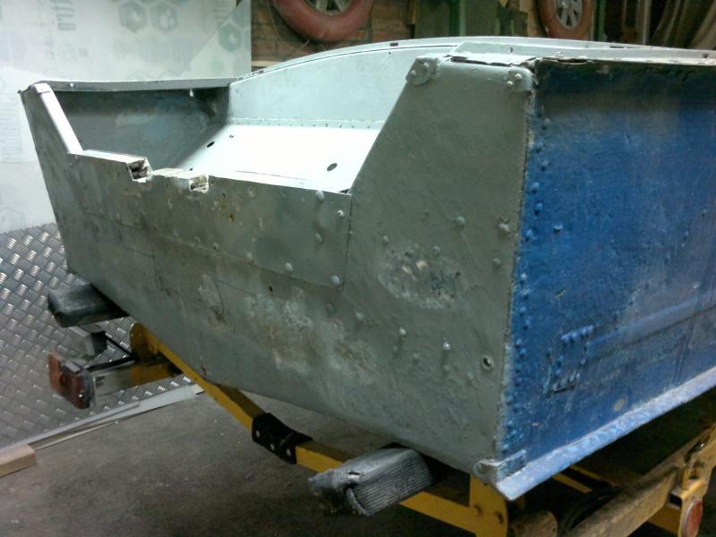

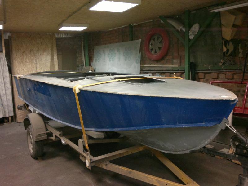

:lol: Юзик! продавай свой любимый джип и привози своего прога! :jokingly: Сделаем! По рифлёнке. Где то уже отвечал.Ну МОДНО у нас так! :pardon: Не у меня,а в регионе.К тому же ну очень пожёванная палуба была :sorry: Если о весе то лист рифлёеки 1.5 мм ,весит 18 кг..А С УЧЁТОМ остатков, после на лодку попадает всего 15 кг. ;) или около того.

И быстро прогрессирующая коррозия палубы под рифлёнкой ОБЕСПЕЧЕНА!!!!
9 555
4 762
Ну уж дудки!Палуба хорошо грунтована и покрашена.К тому же из за помятости не плохо вентилируется...
