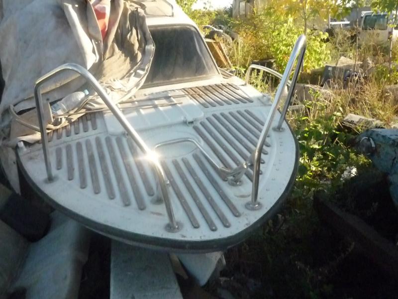

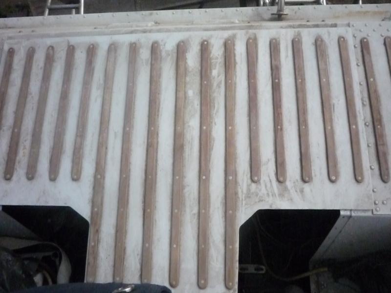

Лыжник сказал(а):
Владимир, выглядит круто! Респект. А зачем столько рифленки? На носу она не будет бликовать на солнце?
А какие еще современные варианты палубы, если не рифленка ? Что бы еще не подскальзнутся .
Я рейку из дельты накладывал , ну тогда рифленку было не достать . И вот еще современная пленка , у кого еще какие ?

Oleg_samara сказал(а):
Специальная палубная нескользящая краска.И по трезвяку.
На счет трезвяка - в точку! :good:
Краска типа Раптор не скользит. Я просто против бездумного применения рифленки, типа это модно. Согласен, иногда действительно рифленка может быть оптимальным вариантом. На Окусике мне сварили для усиления палубы типа шпангоута из уголка вроде хорды. От удельной мощности мотора зависит, насколько можно корпус утяжелять.

Лыжник сказал(а):
Действительно,это модно. И повальное её применение обусловлено её доступностью.
В каждом строительном магазе(почти в каждом крупном)она есть.
Но это простой алюм в 95 процнтов случаев..И довольно не тонок и не лёгок,а жёсткость обеспечивается "мясом"рельефа,что добавляет существенно вес и ценник.
Труднее найти дюраль 16-тую или иные жёсткие дюрали.Но это теперь элементарно возможно,в.т.ч. и на заказ..
И при в тройне уменьшенном весе,при меньшей толщине(в сравнении со стандартной рифлёнкой алюма),при меньшей цене,и с жёсткостью намного,в разы выше,а смыв глины и песка с поверхностей более простым,более простым при резке и разметке и т.д.и т.п.-применение дюралевого не рифлёного листа мне предполагается более практичным...имхо.

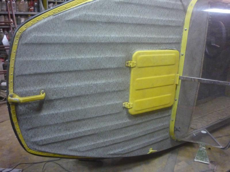

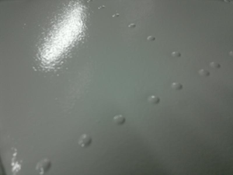

Telenkov сказал(а):
Ну это как разводить и чем красить.
Не совсем понял вопрос и связь с фото. Есть краски, которые иcпользуют любители Off-roаd на авто. Краски практически не царапаются, матовые, не скользят. Очевидно, надо перед использованием изучать что к чему.

1 354
Лыжник сказал(а):
Не совсем понял вопрос и связь с фото. Есть краски, которые используют любители Off-roаd на авто. Краски практически не царапаются, матовые, не скользят. Очевидно, надо перед использованием изучать что к чему.
Я понял что ты не понял. На фото "раптор", я не только изучал вопрос но и эксперементировал. У меня сейчас "раптором" одна лодка покрашена целиком, посмотрим что будет в конце сезона, может и вторую покрасим.

Лыжник
01.08.2014
922
162
Ока-4
Suzuki DF30ATS
Telenkov сказал(а):
Она на фото чуть бликует, вот и не понял. У соседа по гаражу Тахо черным Раптором покрашена,. Так она как шкурка выглядит.
