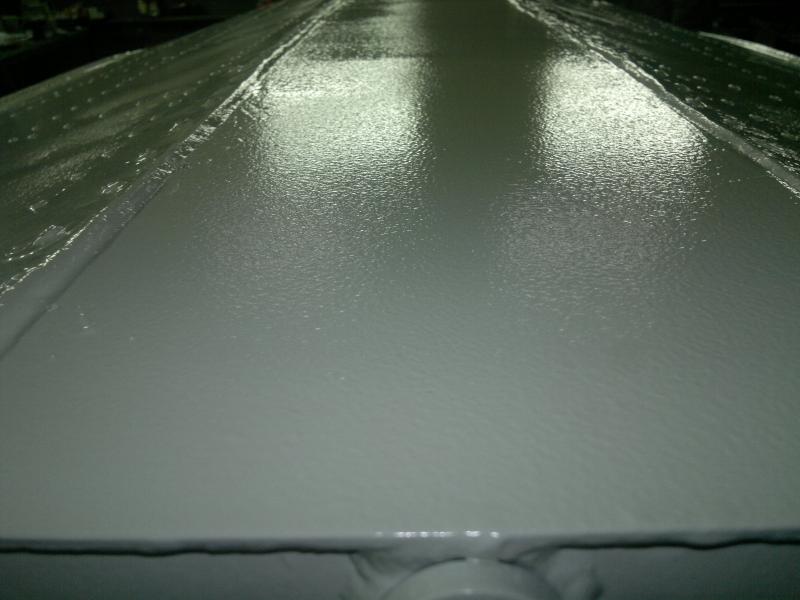

В краску пополам эпосидки,прокрасив пропылить сверху мелким песком..
Будет эффект акульей шкуры.
И не прокользнёшся, и не бликует :D
Смех смехом,а в районе потопчин отлично работает..
РЕЗИНКИ ИМПОРТНЫЕ ПРОТИВОСКОЛЬЗЯШИЕ И ПРОЧАЯ ЛАБУДА-И РЯДОМ НЕ СТОЯТ..
1 354
Вот я и написал что можно по разному разбавлять и разной дюзой красить. Не всегда же всё делать по инструкции. Я так то хотел попробовать как будет работать "окулья кожа", хотел что то среднее между наждачкой и глянцем, но перестарался получилось вот так. Держится хорошо, не царапается но об камни скалывается, счищать только болгаркой. Подкрашивать можно кисточкой и выравнивать наждачкой, слой толстый, сама она шагренью не кладется, так её пистолет для антигравия накладывает.

днище делал?????
1 354
Так это фото днища и есть. Вот здесь видно. Выкладывал фото с заклёпками чтоб была понятна величина шагрени.

Саша ! Сама краска так ложиться! Такова её текстура.

Вижу,поэтому и уточнил..Акулья кожа это иное..Проще сказать-наждачка..
1 354
Вот её и хотел попробовать сделать. По инструкции получается слишком грубая "акулья кожа", хотел мельче, получилось так.

Я где то читал,что у акулы эта шершавость кожи создаёт как бы пузырьки очень малыё или завихрения какие то.И мол это уменьшает ей сопротивление воды и скорость движения облегчает..
1 354
Вот вот, и я от том же.

Теперь мотор ставь +10 л.с.Днище должно быть максимально гладким и ты это знаешь.Но красиво.
1 354
Конечно знаю поэтому и шагрень, хочу чтоб лодка быстрее шла.
