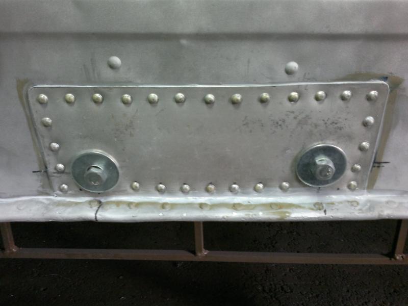

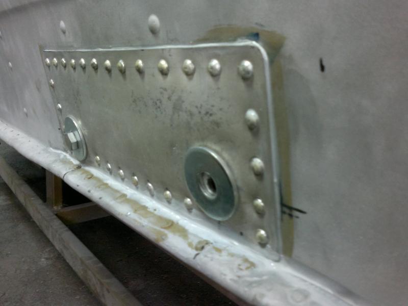

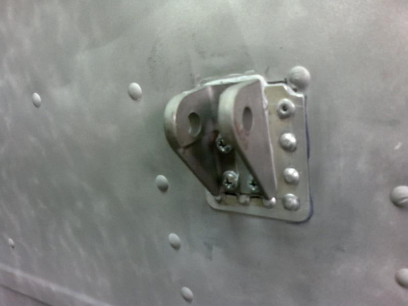

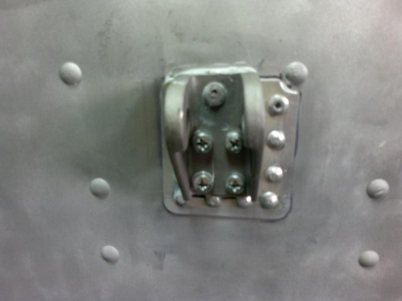

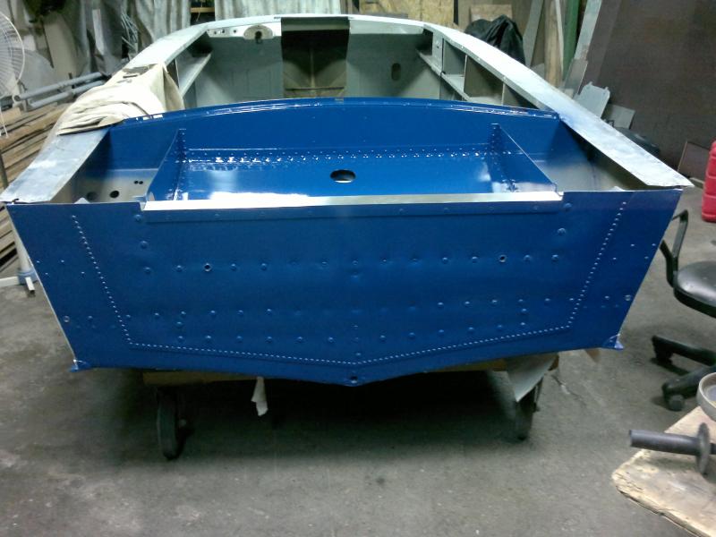

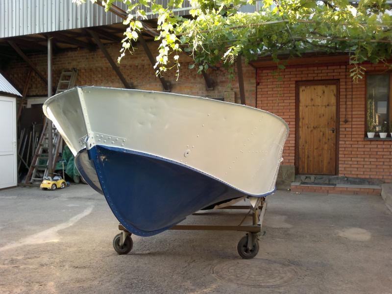

:) Добрый день! У Прогрессов при ремонте .часто приходится ремонтировать место крепления колёс.Так как силовая часть изготовлена из метала то коррозия в этом месте частое явление.Если случай не запущен до сквозных отверстий то после чистки и обработки кислотником можно укрепить и "законсервировать"это место примерно так;
9 555
4 760

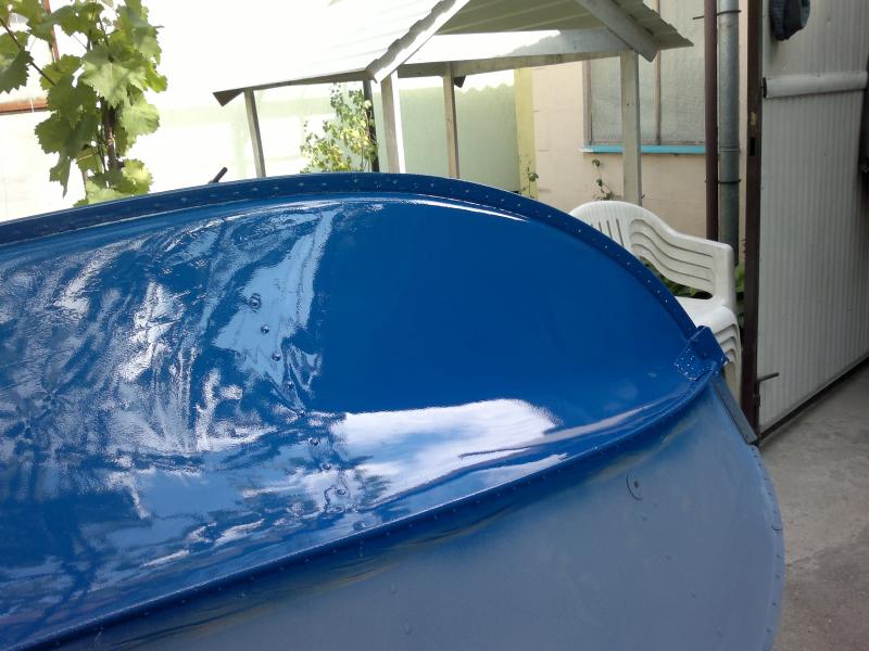

:) Внешний ремонт корпуса закончен и покрашен. Низ цвет "Монте- карло",борта "белая 202".Если с названием белой всё понятно,то почему синяя" Монте-карло" не понятно!? :? :pardon:

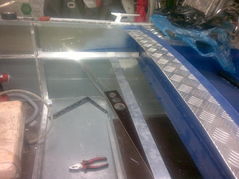

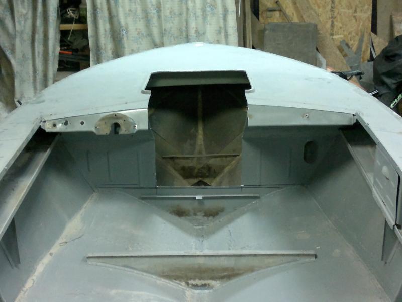

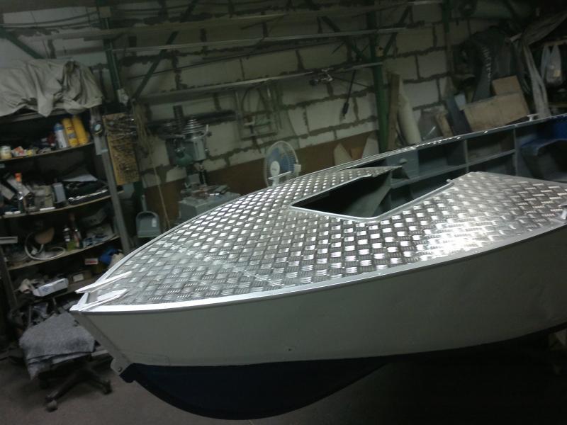

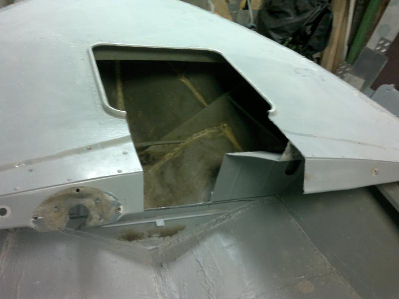

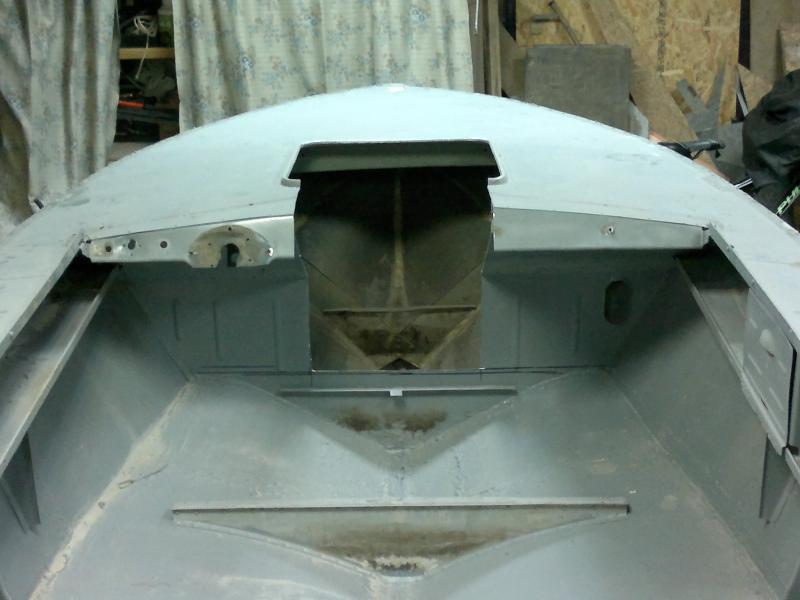

:) Сегодня докрасил транец и подготовил проход в палубе.Будет ещё одно место для спинингования :pardon:

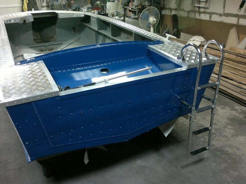

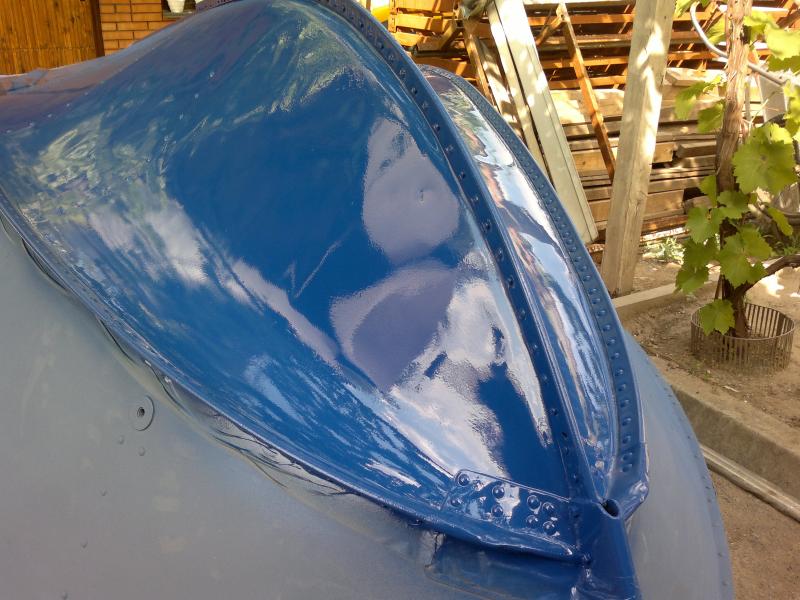

:) Это так сказать заготовка,а на выходе будет выглядеть вот так; Нужны подробности!? Будут,но позже.При закрытом люке всё выглядит как будто не тронуто ничего.Нашим рыбакам и охотникам нравится :yes:

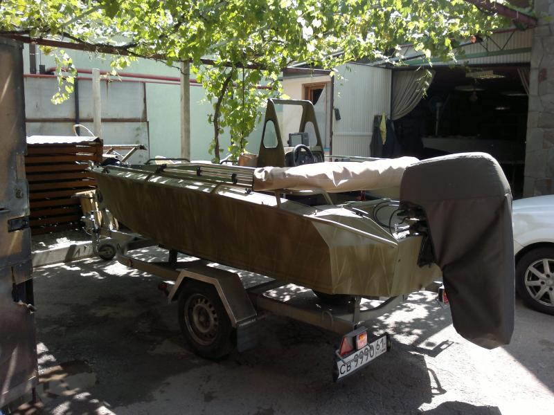

9 555
4 760

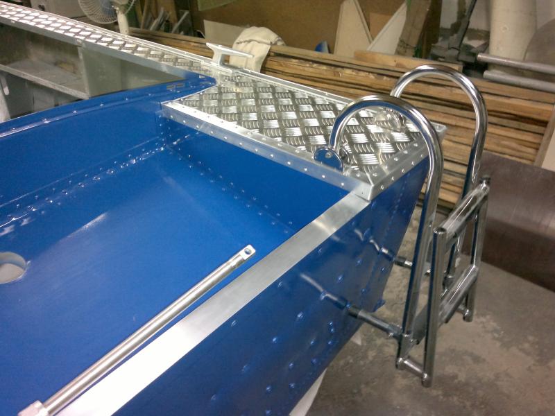

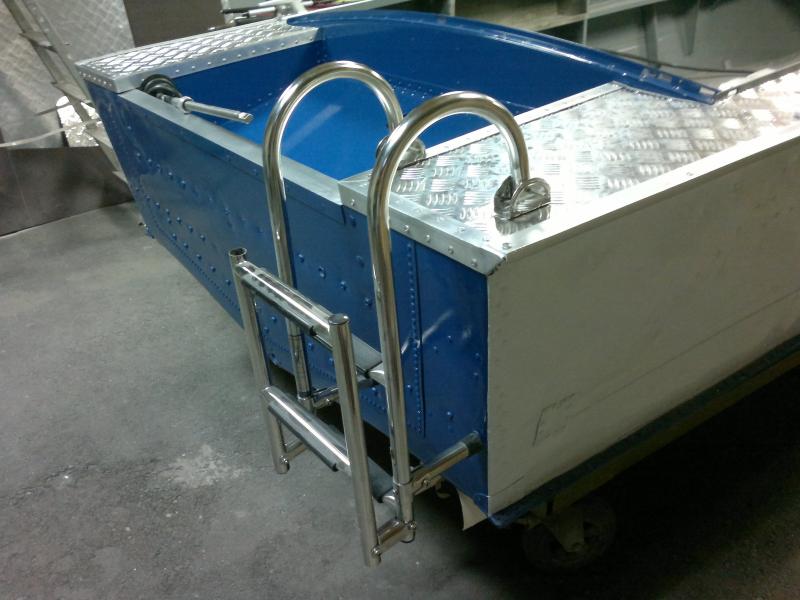

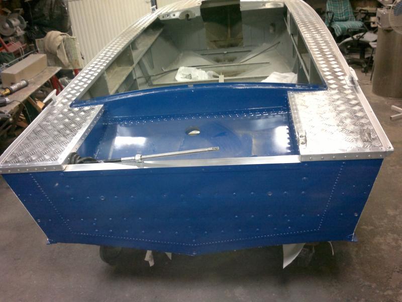

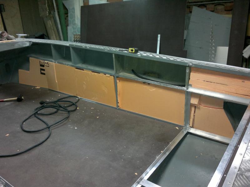

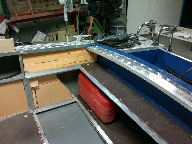

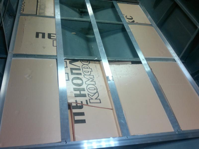

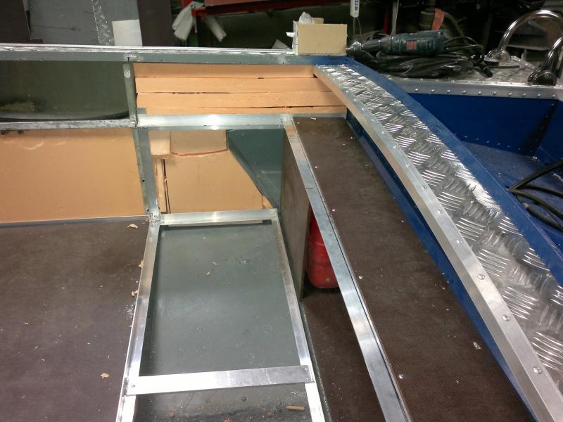

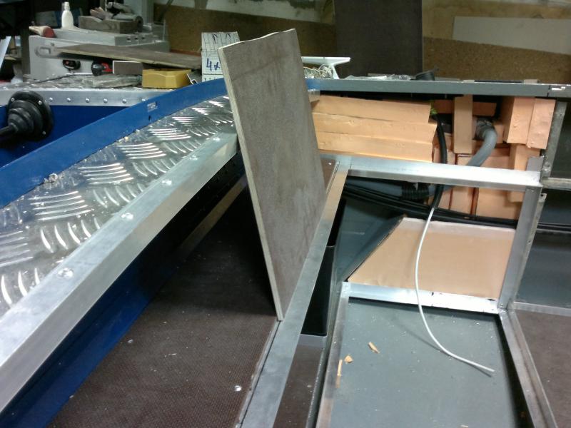

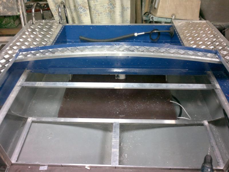

:D Ну вот снова руки дошли до Прогресса.Руки были заняты проходной работой.Винбот -42 под охотника. Закончена палуба и транец.Палуба была ужасна,а теперь прекрасна.Для борцов с весом .Лодка стала тяжелей(от рифлёнки) всего на 12 кг. Под крышками на транце и между новой и старой под моторной заложен пеноплекс. Под креплением лестницы для купания установлена силовая площадка.Вырвать и продавить врятли получится. :pardon:

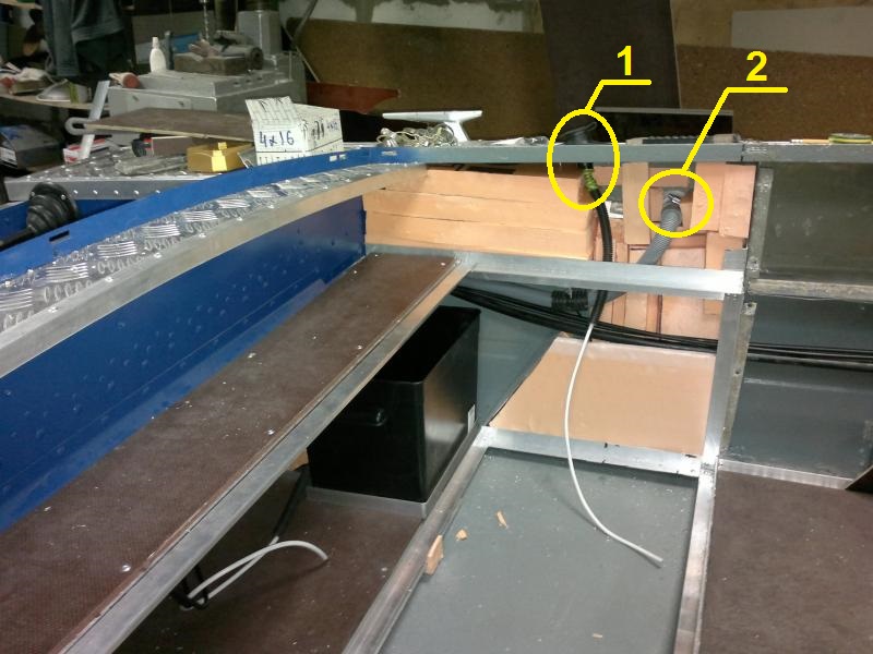

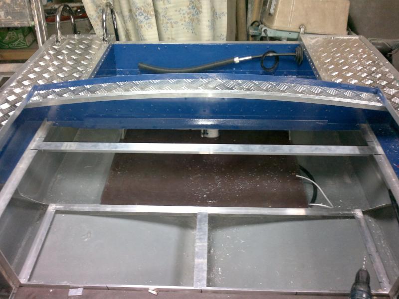

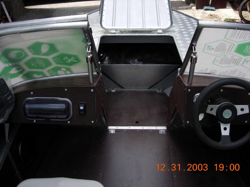

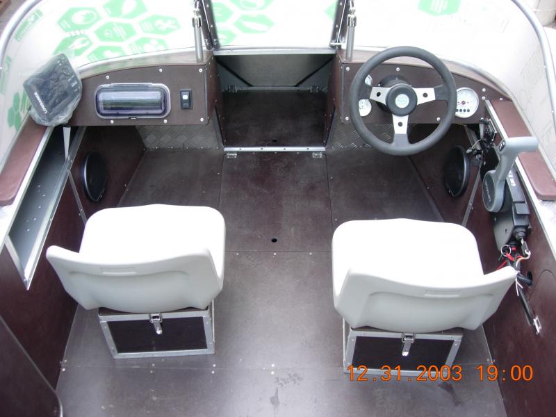

;) Добрый вечер .друзья! Так как ветер (восточный) выдул воду в Дону и похоже вместе с рыбой,то ничего не остаётся ,работаем.Ну собственно вот, что получается.Про поёлы не буду и так всё сказано ,а вот про задний рундук и как я его вижу можно и поговорить.Ширина сиденья 45 см,высота 30 см.Это чистый(сухой ) рундук.С высотой спинки ещё не определился.Благо заказчик дал добро для творчества.За спинкой(она откидная на петлях) будет"кладовачка"для всяких нужных вещей.Там скорее всего разместятся аптечка конец Александова,черпак ,запасной канат и прочее имущество которое нужно,но не каждый день.Так оно не будет валяться по разным углам в лодке и всегда под рукой. :yes:
Andrey_111
28.11.2016
549
291
Приветствую, Володя! С интересом смотрю твою тему. Здорово!
Слушай. заинтересовали меня две штуки, отмеченные на фото. Что это?
9 555
4 760
Андрей,всё очень просто .Под первым номером" гнездо" топового огня.Второе это дренажный штуцер помпы.Вечером выложу фото с другой стороны борта.
