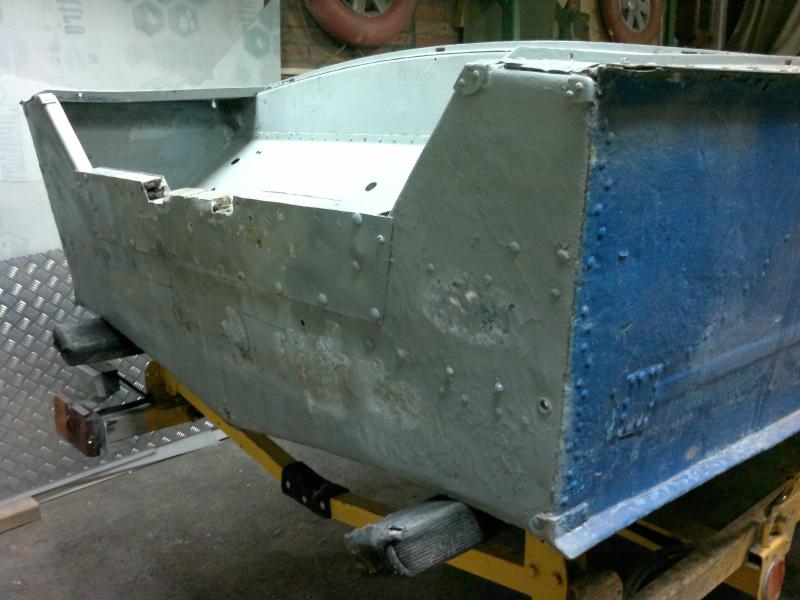

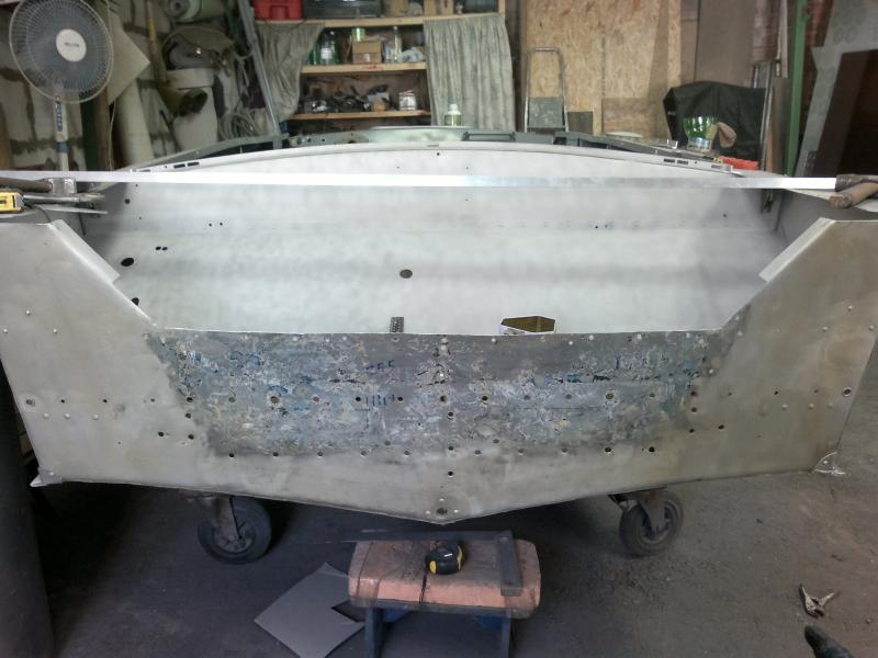

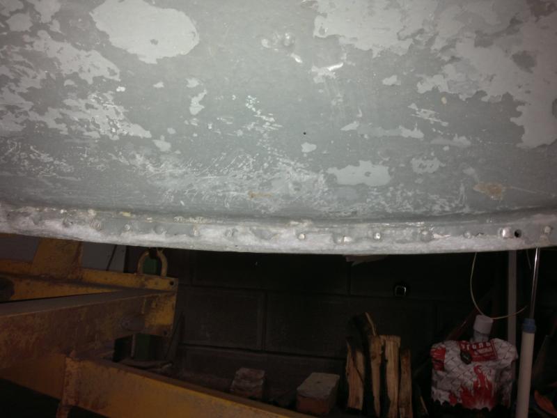

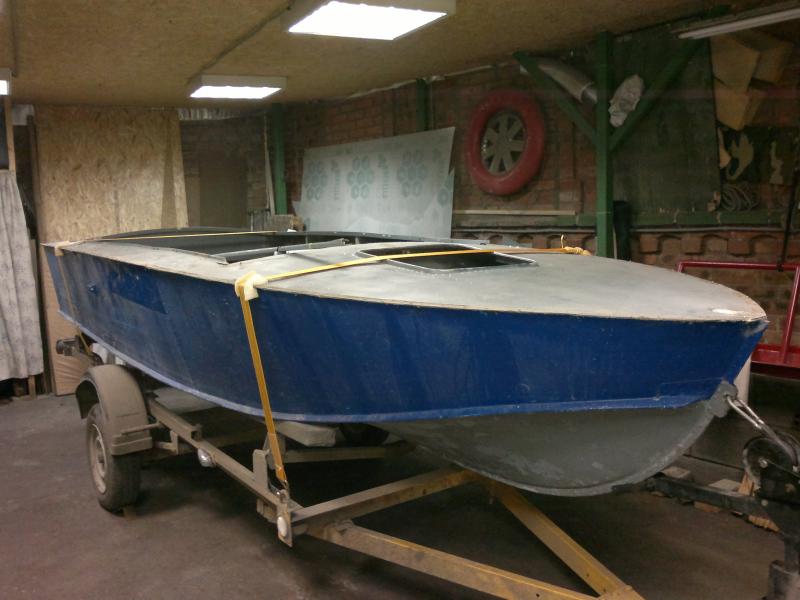

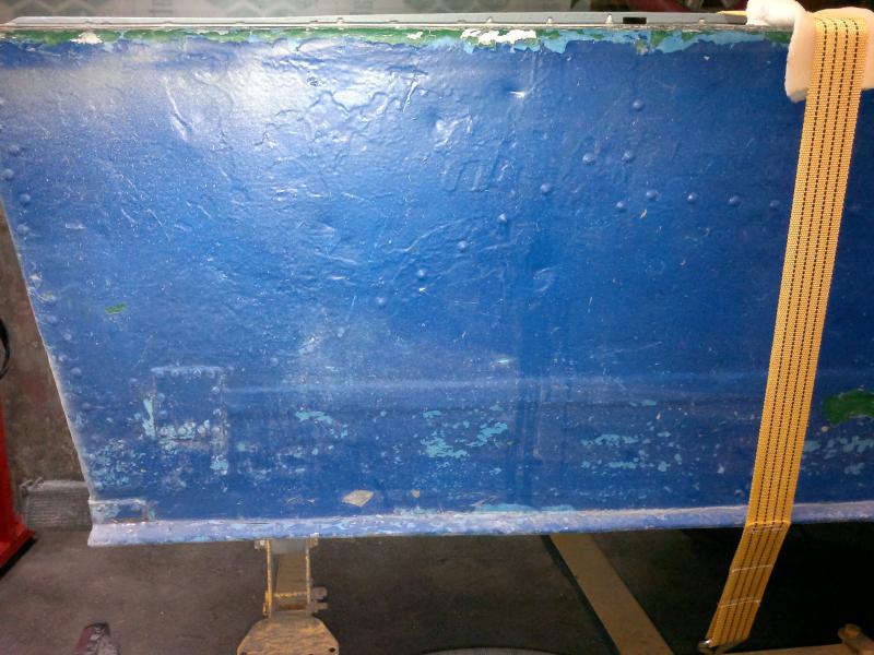

:) И снова Прогресс-4 !Очередной ,изрядно побитый жизнью и принёсший не мало радости владельцам в прошлом .Состояние весьма плачевное,но не безнадёжное. По возможности буду выкладывать фото работ по реанимации.Лодка очень распространённая среди водно моторной братии.Буду рад если эта тема поможет кому то с ремонтом или с выбором лодки.На примере этого корпуса можно отследить основные места куда надо смотреть при выборе корпуса Прогресса -4 и не только. ;)

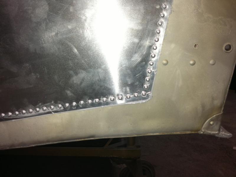

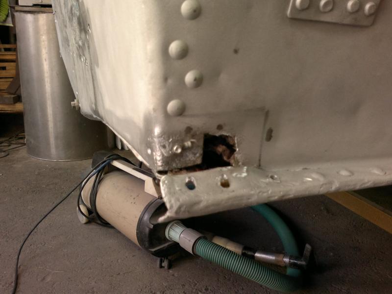

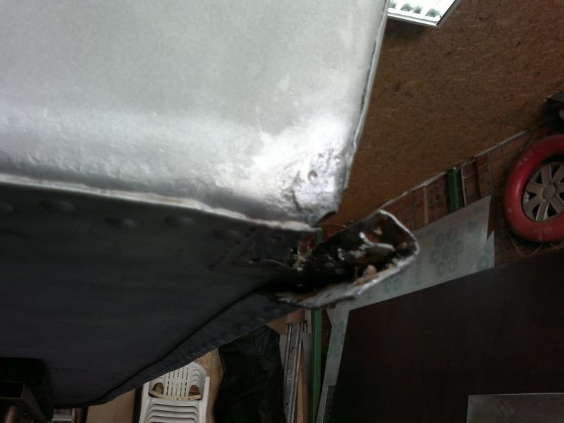

:shock:И так начнём; После почистки корпуса повылазило много "бяки"Киля почти нет как и бортовых скул накладок.Транец сгнил от слова совсем :( И много ещё чего ,но начать решил с транца .Продолжение следует!Завтра выходной и хочется на воду! :lodka_9:

Подпишусь на тему. Володя Молодец дерзай. По фоткам сверху думал что состояние полутше. А по факту пахнет гнилью и вонилью...

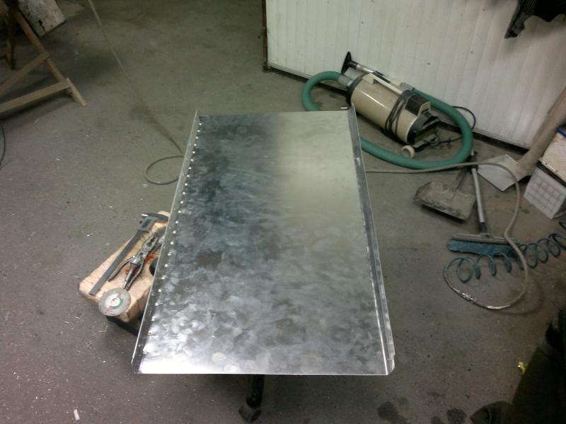

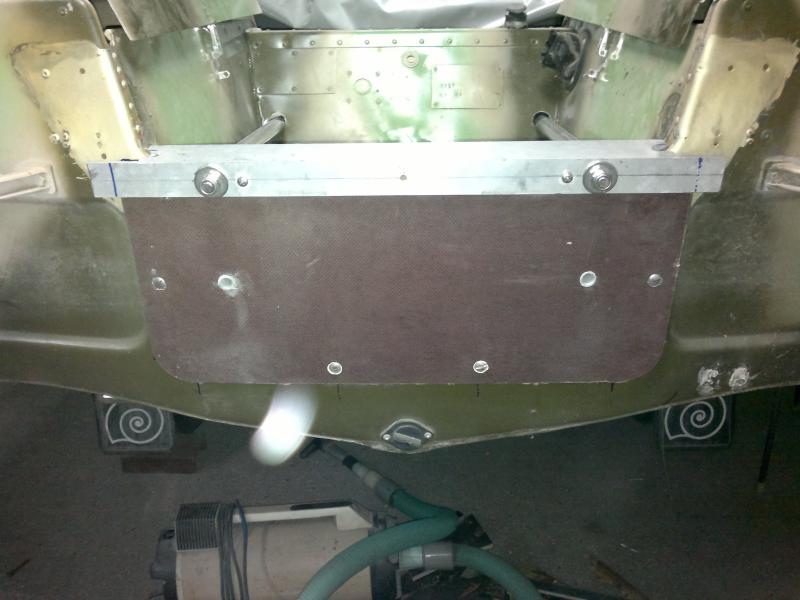

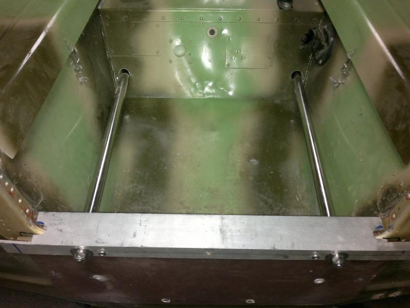

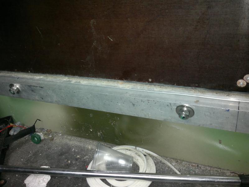

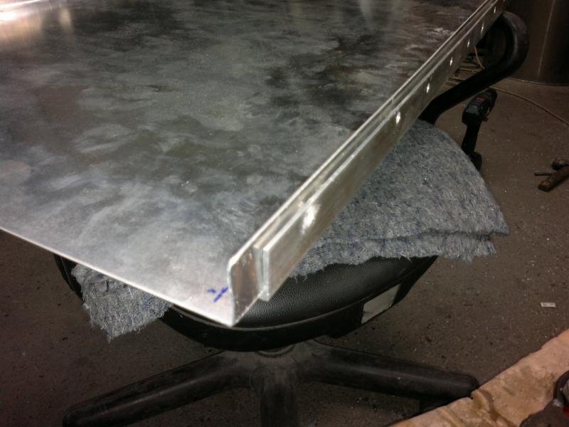

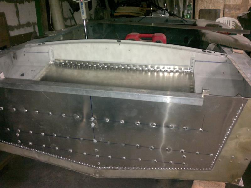

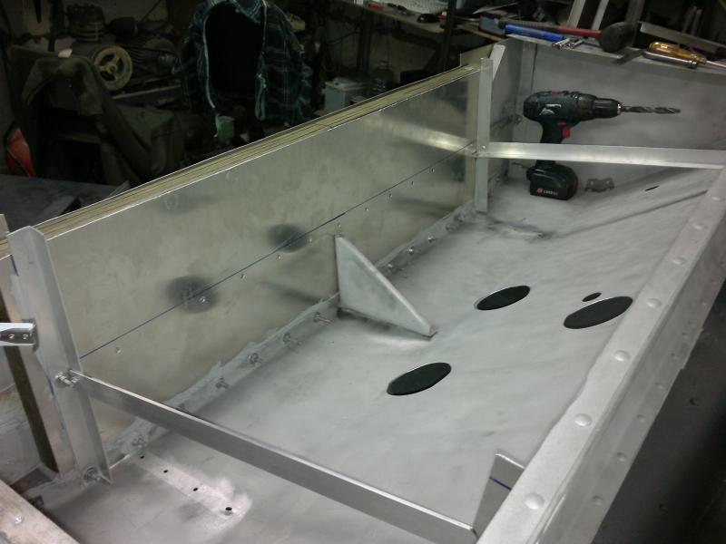

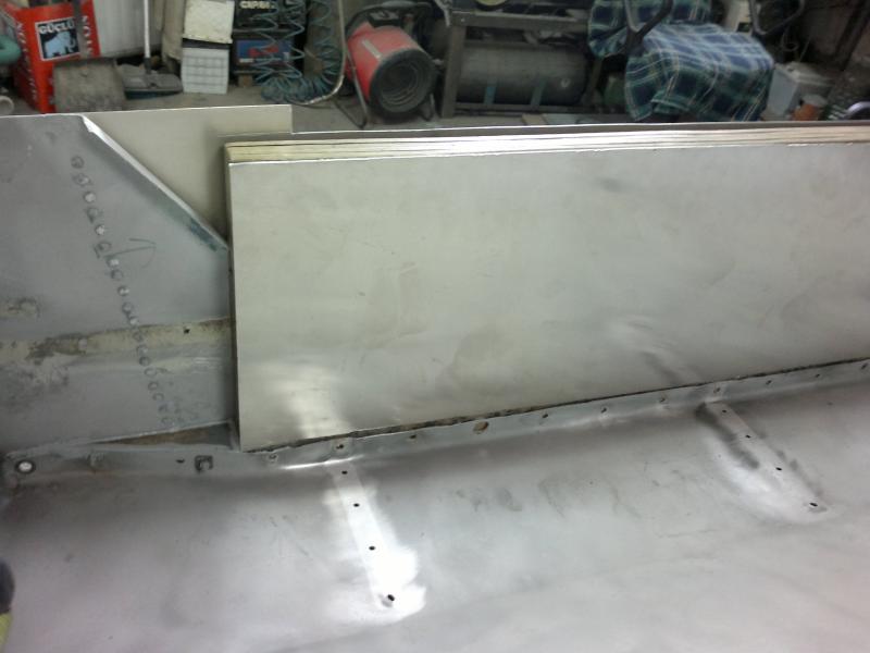

:) Ну вот один "выходной" прошёл :( Погода испортилась и я остался в мастерской;Так как двигатель уже привезли то рассчитать высоту нового транца было просто.Ребята!Нельзя слепо верить интернету!Например на ЯМАХУ 30 DETO-L выдаёт высоту транца 508 мм,а на самом деле 550 мм.Значит высоту делаем +- 530 мм Так как транец гнилой от слова СОВСЕМ то вырезаем ,чистим,грунтуем и клепаем новый!Вот на этом фото видно что уголок поменян на новый.Собираем новую доску из четырёх частей по 9 мм и получаем искомые 36 мм.Считаю что под 30 -50 сил будет более чем достаточно.Лишний вес на корме от лишней толщины не нужен.Так как высота нового транца большая,такое глубокое "корыто" нам нек чему делаем новое,на новой высоте.Усиливаем место гиба уголком и сохраняем заводские ,силовые элементыНу хватит новостей на сегодня! Не претендую на истину.Так что пинайте! :pardon:
28 259
2 880
Классный транец выходит!

Транец Вещь. Броня...

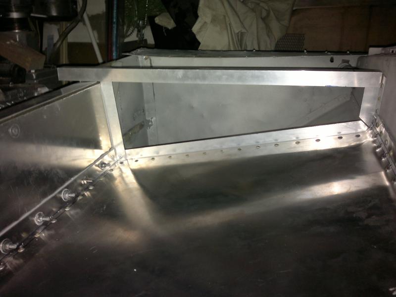

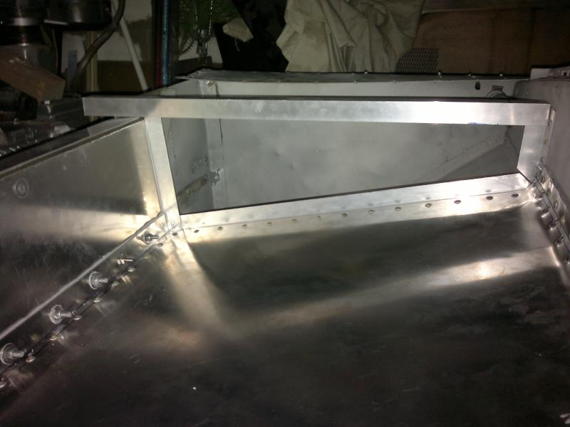

Пока никто не спросил скажу сам.Отверстия в старой нише для возможности закрутить нижнее крепление мотора и подключения жгута и тросов к мотору.Материал для новых деталей АМГ 3 мм и 2 мм.

Вот теперь и становиться понятно, почему на Волжанке, у многих двигатели висят только на болтах, а струбцина не касается верха транца. Завод гонит под 508мм. Зато у всех кто поднимает транец сам на совколодках, он по месту. Спасибо за тему будет, руководство, в применении технических решений, при ремонте своего Прога. :good:

Володя, привет! Очень правильное решение поднять и одновременно усилить дно рецесса!

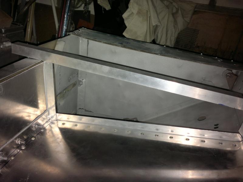

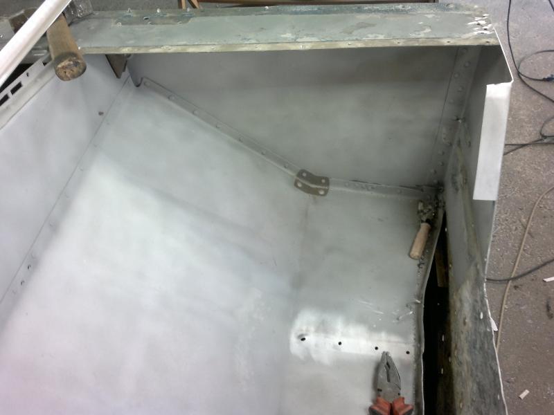

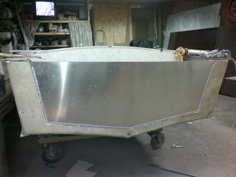

:) Добрый вечер друзья! Пришлось немного отвлечься от Прогресса на Обяшку 3.Товарищ решил сменить мотор и надо срочно переделать транец под Ямаху 40 XWS.Но вот кстати таже бяка! S-ка,но рекомендованная высота транца 424 мм,а 381 мм.Значит делаем 400 мм ! И слегка усиливаем.На Прогрессе закончил установку нового"корыта" Пока всё получается как хотелось.Остальное будем воять завтра. :yes:

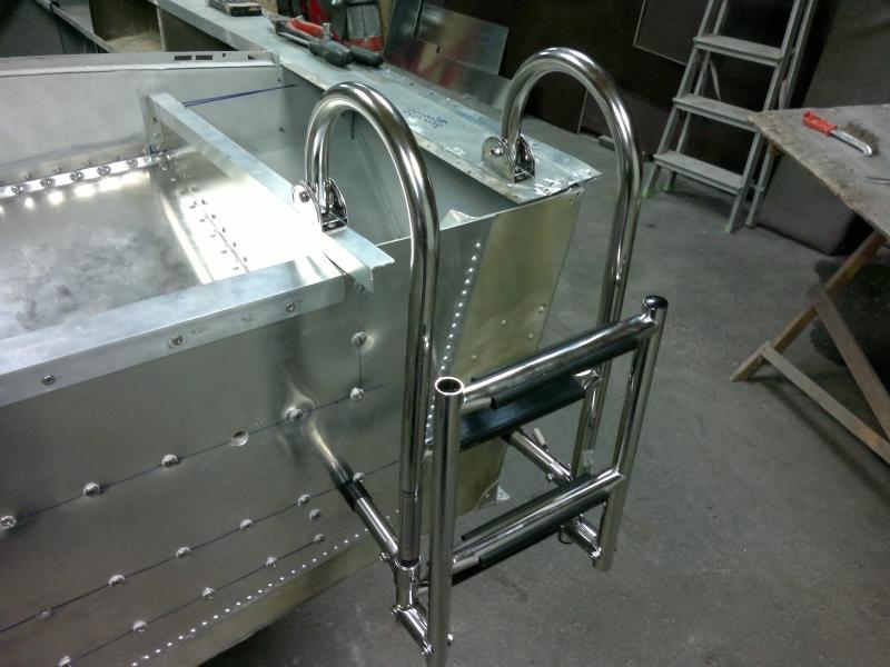

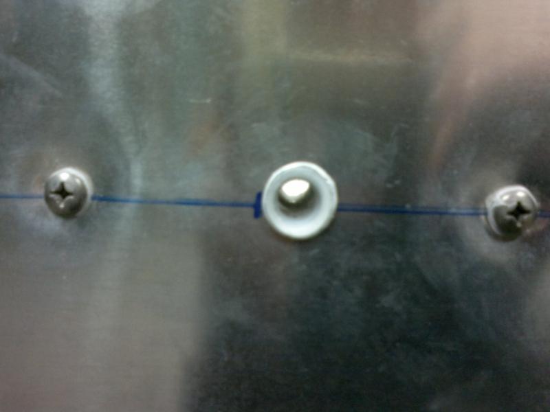

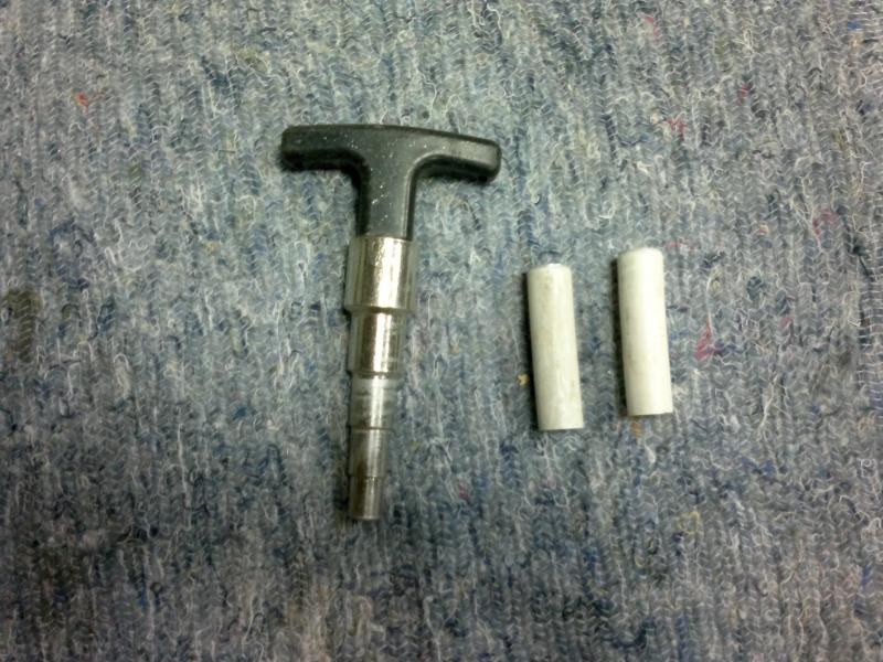

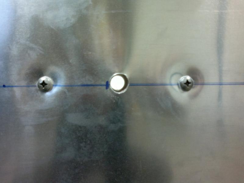

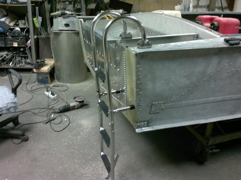

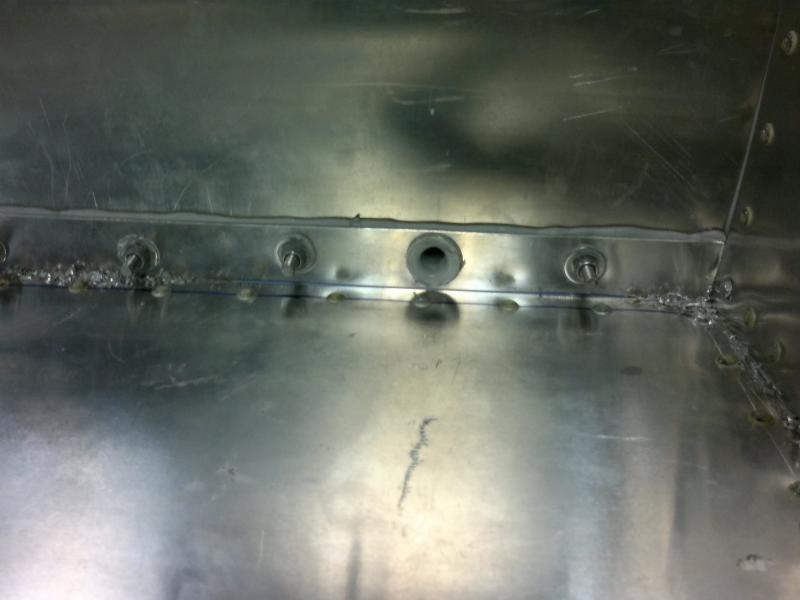

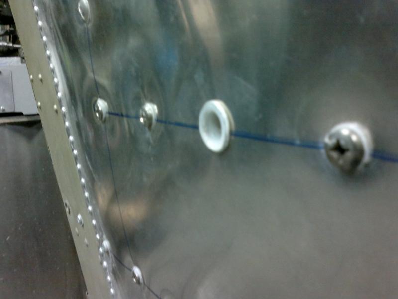

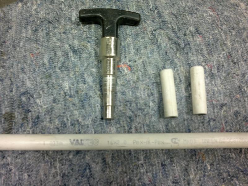

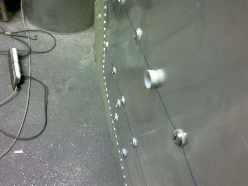

:) Добрый вечер друзья! Прошёл ещё один рабочий день.Жарко! На улице до 30 градусов и очень хочется на воду,но работа есть работа.И так сегодня закончен ремонт транца(ну всё что нужно было сделать до покраски) и примерена лестница для купания. Хочу поделиться с вами ,как я делаю транцевые сливы.При ремонте транца их всегда надо восстанавливать и у многих возникает вопрос,как это сделать.Для этого нам необходимо вот такая ,метало пластиковая водопроводная труба . Диаметр трубы 16 мм.Сверлим отверстие на 15,5 мм.Делаем заготовки на сантиметр длиннее чем толщина транца И подточив один конец на конус ,обмазав герметиком(тонким слоем) вбиваем в заготовленное отверстие.Осталось подточить лишнее ,слегка развальцевать.Всё! Герметичные по отношению к материалам транца и нержавеющие сливы готовы. :yes:Вбивать можно с любой стороны,но я предпочитаю изнутри.Так герметик остаётся там где он нужнее.
