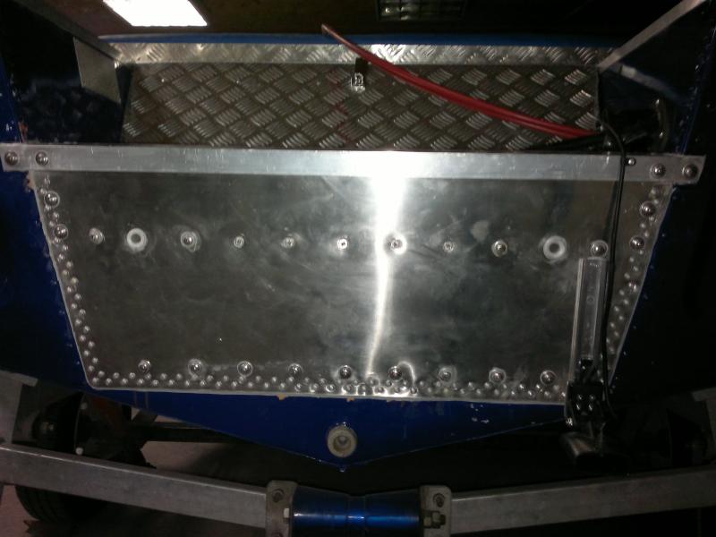

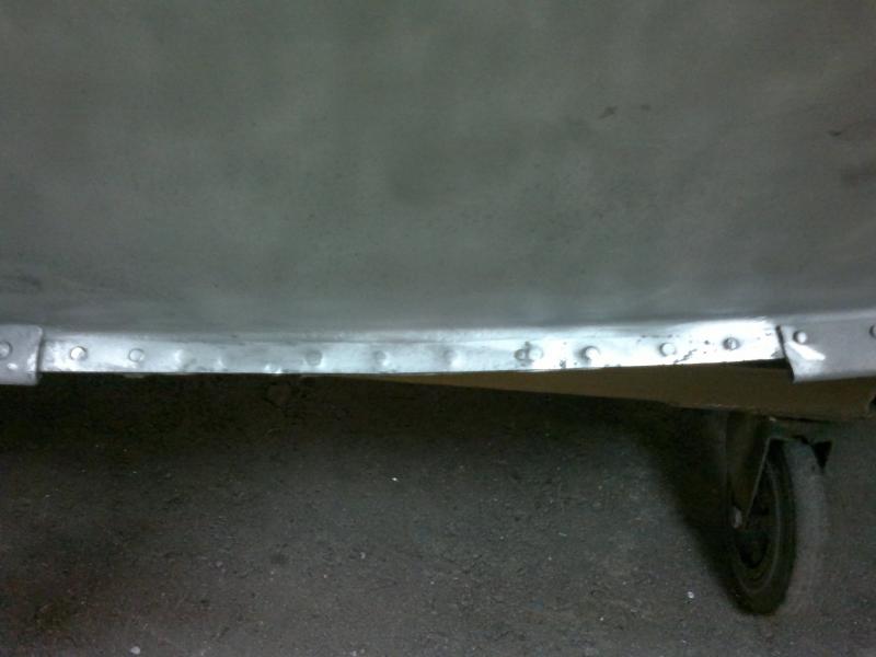

]Ну хватит новостей на сегодня! Не претендую на истину.Так что пинайте! :pardon:[/quote]
Красиво......НО есть вопросы Володя зачем так много заклепок и почему все в ряд...в шахматном порядке их пошло бы меньше а смысл остался тот же . На днище нового корыта пару поперечных уголков изнутри приклепать я думаю тоже было бы нелишним. Других вопросов пока нет.... Удачи....

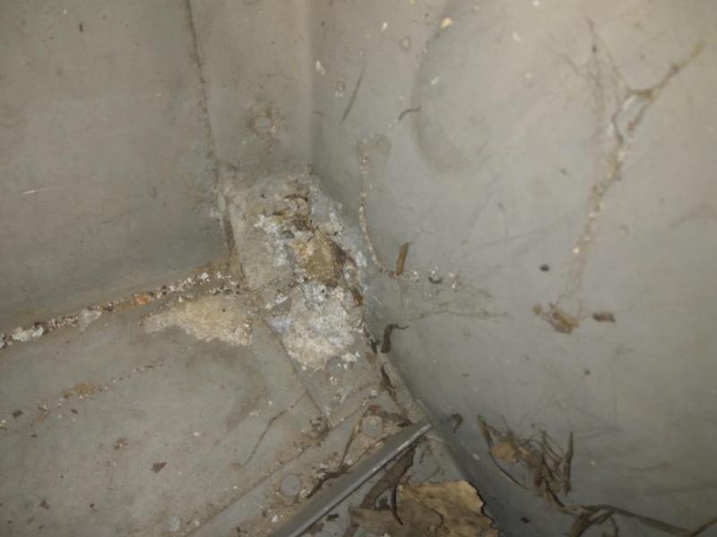

у меня на проге уголки все напрочь сгнили, интересно это нержавейка или обычный чермет
Красиво......НО есть вопросы Володя зачем так много заклепок и почему все в ряд...в шахматном порядке их пошло бы меньше а смысл остался тот же . На днище нового корыта пару поперечных уголков изнутри приклепать я думаю тоже было бы нелишним. Других вопросов пока нет.... Удачи....[/quote]
:) Странная у тебя математика!Вот фото ремонта транца на лодке ДНЕПР.Если следовать правилу клёпки то не вижу разницы в количестве ,НО есть разница на в силе разрыва соединения шва.Ну по другому рядный шов слабее двух рядного.На Прогрессе "усиленный"шов не нужен так как вся площадь транца скреплена винтами через доску с внутренними силовыми элементами лодки. Сгнивший участок удалён в размерах примерно одной трети площади.На фото это то место которое не очищено от краски На счёт поперечных уголков.Думал поставить,НО когда всё проклепал решил что будут лишними.Лист нового корыта из 2 мм АМГшки поднатянут вторым рядом клёпки и почти не прогибается под моим весом(86 кг) Присмотрись на фото вверху ,к переборке два ряда клёпки. :pardon: Так что вроде все свои решения объяснил.Почему крепёж из нержавейки.Ну на это много споров было.Добавлю ещё один аргумент.Цинк большее зло для дюраля.Даже где то читал что при окрашивании лодок применять краску (например с цинковыми белилами) категорически нельзя.Лучше китайская нержавейка чем наша оцинковка. :lol:
Самая что ни на есть ржавейка стоит. У меня на передней переборке снизу такая же фигня с одного угла. Там стоит усиливающий уголок из черняги. На скулах накладки и уголки транца из нержи, и там никакой коррозии. Везде, где предыдущие хозяева тыкали винтики и болтики из черняги с месте контакта с алюминием краска вдулась, а винтики заржавели, хотя на самом конце одного винтика даже чуть цинка осталось.

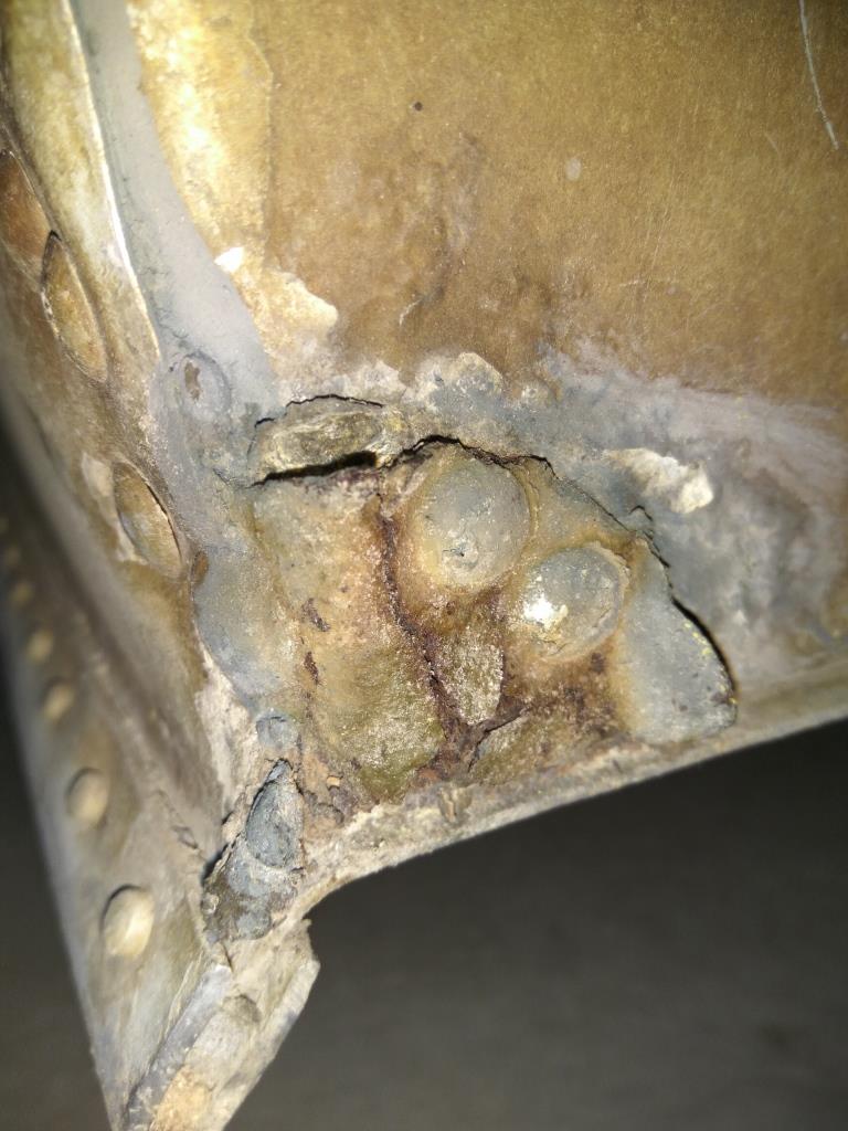

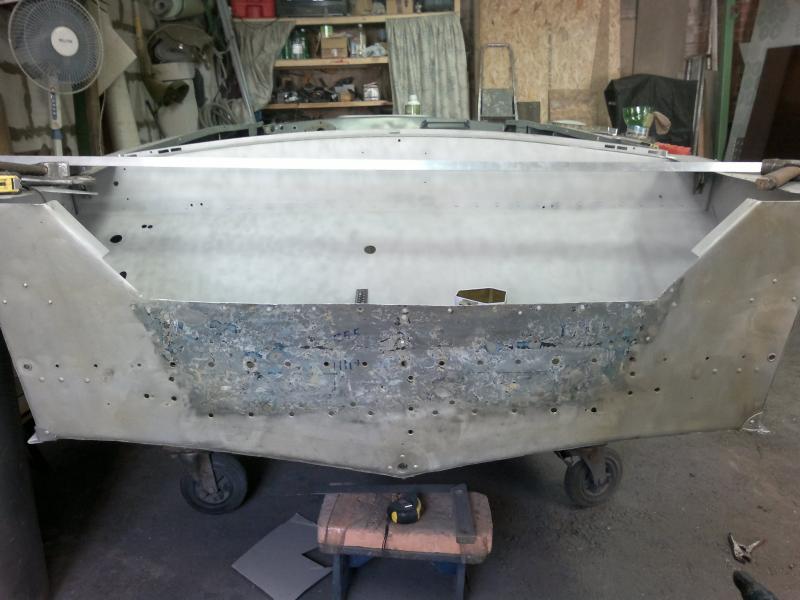

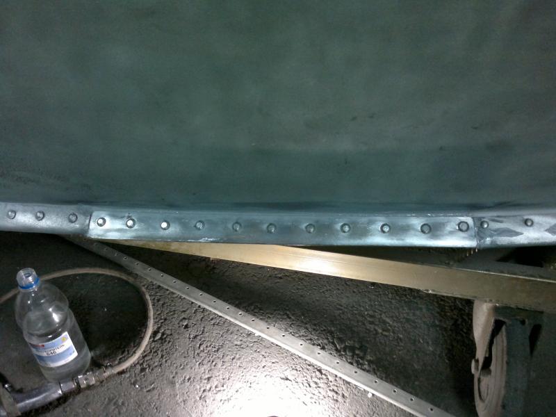

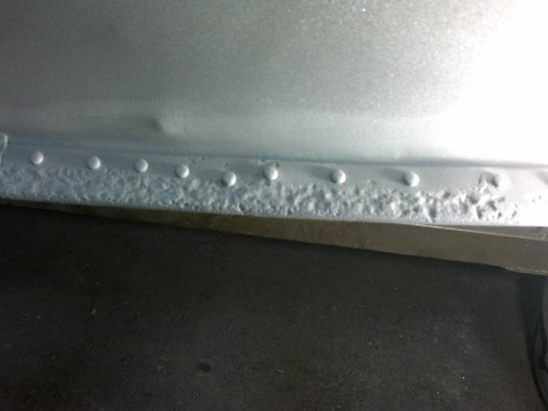

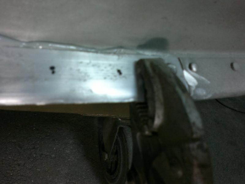

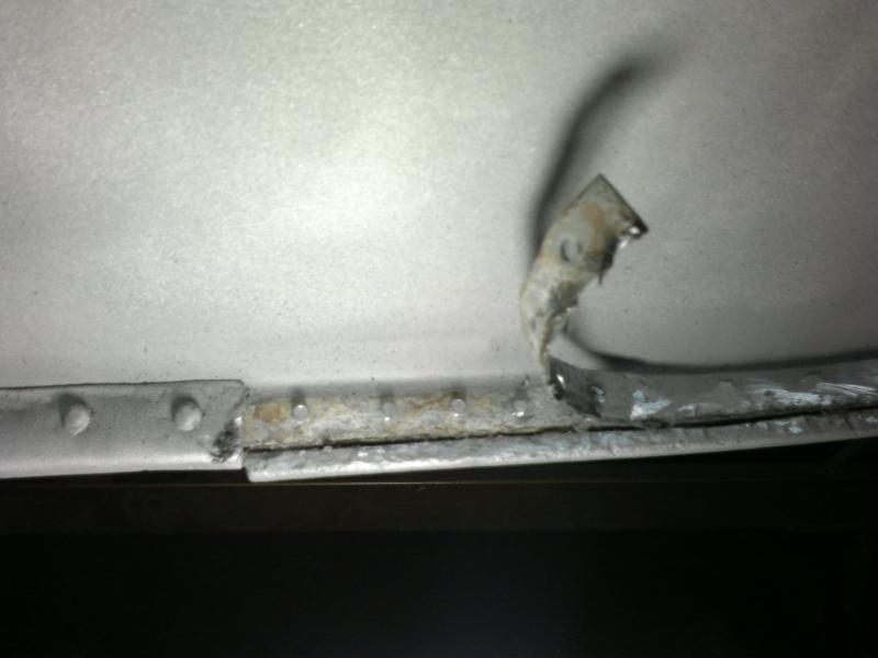

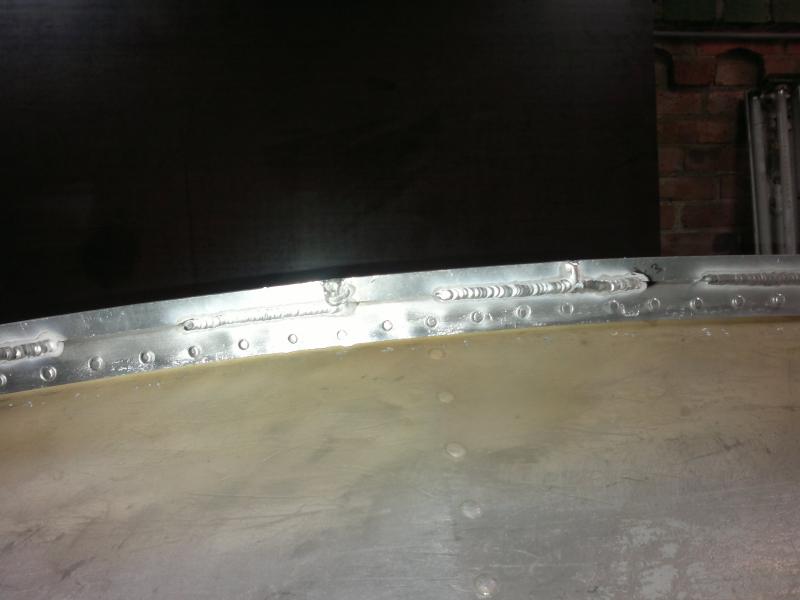

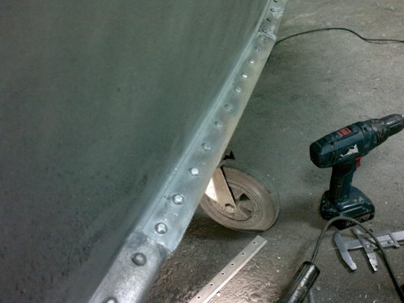

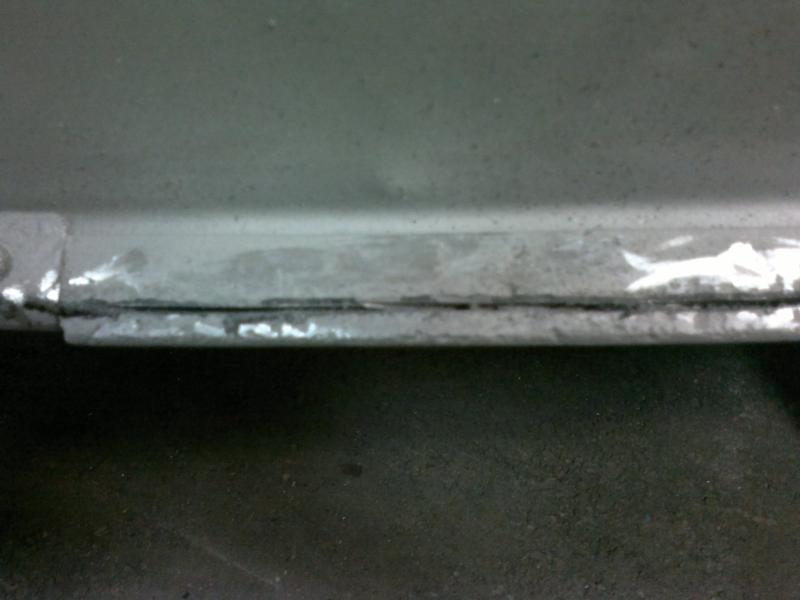

:) Добрый вечер друзья! Продолжу как говорит наш товарищ "обсосанную"тему ремонт Прогресса.С этой бедой рано или поздно встречается каждый водно моторник или новичок .ЭТО коррозия ! :( Как её лечить?Да никак! Её надо удалять.Причём безжалостно.Стачиваем выступающие части заклёпок с обоих сторон. Делаем продольный пропил(окуратненько!) и с помощью маленького зубила(и какой то матери) разбираем на составные части. Далее не удаляя остатки клёпок,а подклепав их очищаем остатки грязи и прочего. Новая деталь из уголка 25 х 25 толщиной 2 мм.согнута в тисках.Обезжирив и нанеся кислотник,заложив герметик внутрь уголка ставим на место. Клещи нужны что бы легче было проклепать,обжав поочерёдно каждое место клёпки.Ну собственно всё! Результат вот.Длина участка ремонта 33 см. Ещё тоже самое почти метр киля и 60 см правого борта! :?Правда на киль желательно ставить деталь от донора( Всё таки два миллиметра толщины маловато для любителей выскакивать на берег с ходу) .Не потечёт и не развалится,но протрётся быстрее.Но плюс в алюминиевом уголке тоже есть! При наличии аргоновой сварки можно приварить усилитель из полосы. Примерно так

Володь, вот со всем моим уважением, золотые у тебя руки. Мне бы просто терпения не хватило бы. Я бы просто химически обработал и законсервировал коррозию. Если не морская вода, гарантию бы дал лет пять.
9 555
4 758
Дружище! И я не против так сделать,но клиент хочет видеть отремонтированную лодку!

Вот что значит спец. Я все готовлюсь с силами чтоб уголки из черняги выдернуть у форпика и заново склепать с уголками из АМГ, а тут за день столько дел удается мастеру сделать...
9 555
4 758
Юрий! При замене уголков ,очень помогает когда форму нового уголка сначала сделаешь из картона.Ну типа шаблона.Подгоняешь по месту ,потом форму копируешь на метал.Всё получится!
