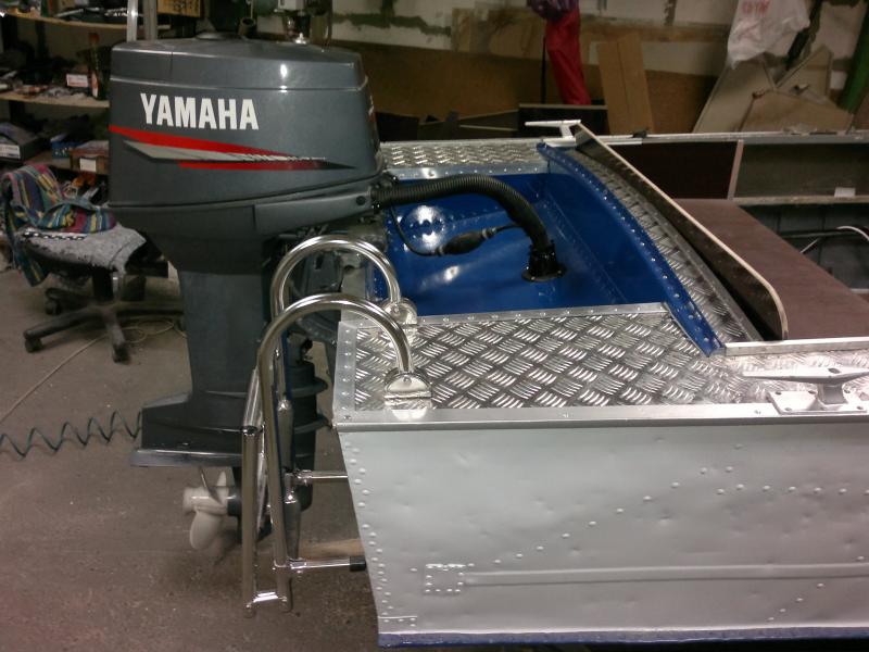

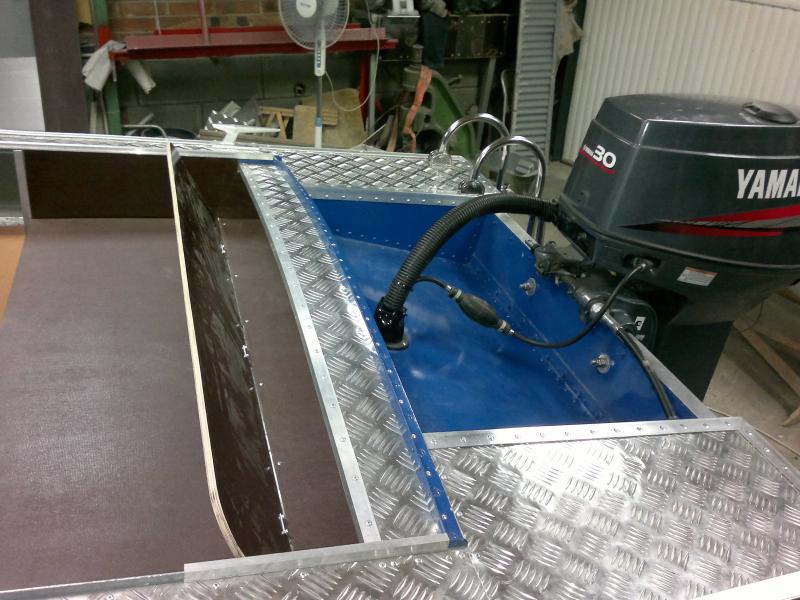

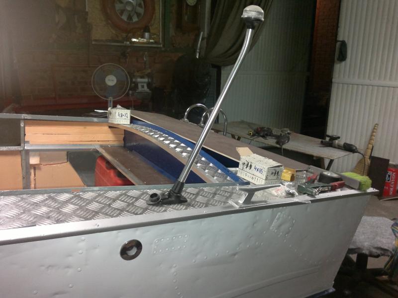

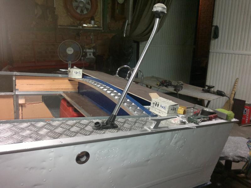

:) Вот фото как это выглядит снаружи. :pardon:

Класс! У себя слив думаю сделать из заднено левого рундука. Помпу под рецессом ставить, уже и площадочку крепления помпы изготовил. Ну, дойдет до установки, вынесу на суд. :) А такой топовый ты где брал?
9 546
4 747
У меня в рундуках пеноплекс ,поэтому дренаж перенесён,а топовый брал в моремане

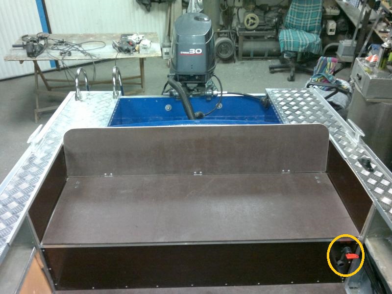

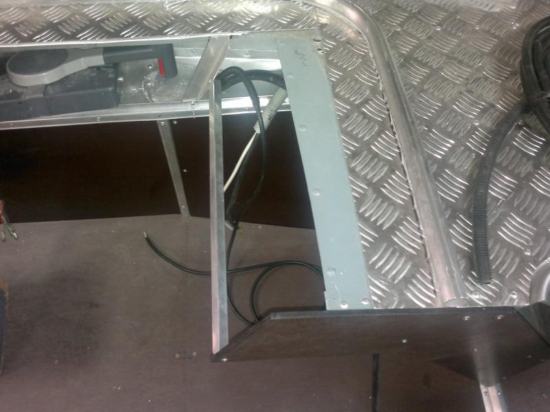

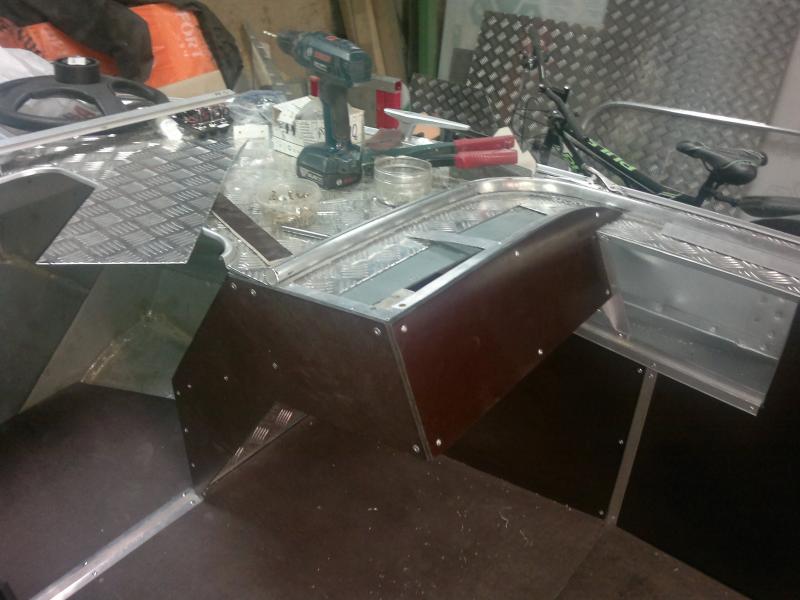

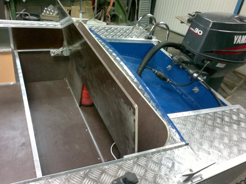

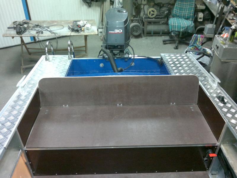

:) Ну вот свадьба с мотором прошла без мордобоя! :D Задний рундук и трюм тоже готовы! ;)Как то так будет.А ну ещё спинки будут обтянуты.Чем пока не знаю. :unknown:

Приветствую, Владимир! С удовольствием смотрю за твоей работой. :) Искренне - респект Мастеру!
Слушай, этот красный флажок (выделен в кружке) выключатель массы? Почему здесь?, ногой не сшибут? Я планировал его воткнуть где-нибудь за спинкой заднего дивана. Там-же разместить панель предохранителей. :?
9 546
4 747
Не ,не снесут .К тому же я думаю ,что он должен быть на виду и легко доступным.Если рундук полный или люди сидят,а надо срочно, обморочно обесточить лодку!?Вещи убирай,людей поднимай! На счёт предохранителей.Зачем их ставить отдельно? Блоки включателей уже с предохранителями по цепям!Под сиденьем только один,на топовый огонь и то потому что как бы "розеточного типа"с подключением без тумблера.Или ты блок управления потребителями будешь сам собирать?

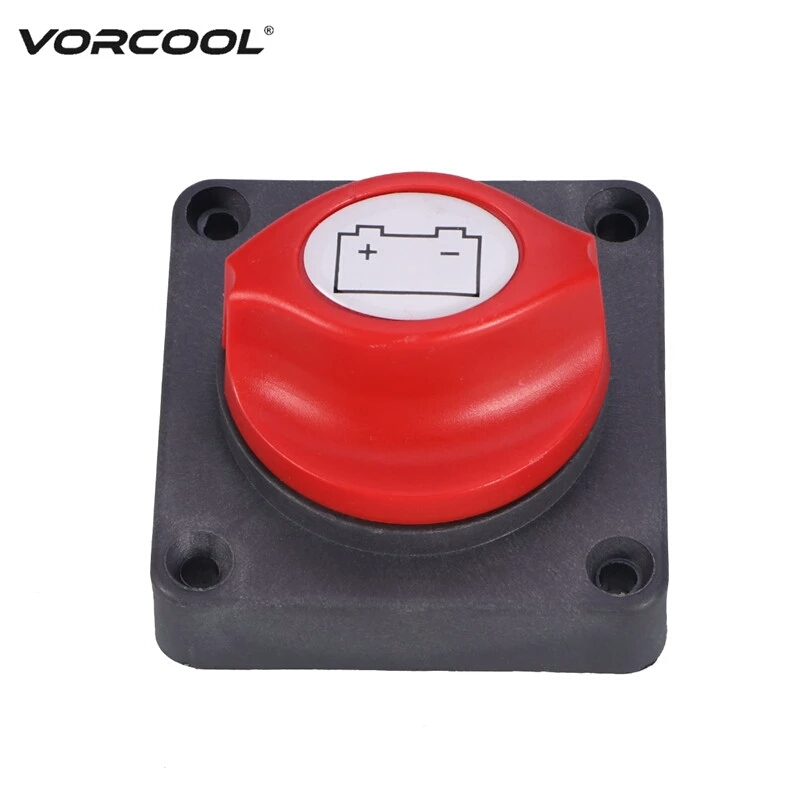

И вот такой выключатель массы, накладной. На задней переборке установил фанеру 20-ку. Вот к ней и думал прицепить выключатель, за спинкой. Спинка откидная, и в случае чего выключатель будет в достаточно быстром доступе.

:) Функциональная,но предохранителей по ходу там нет.Чтобы уменьшит количество проводов ,тяни от кормы один силовой к панели.Там ставь распределительную гребёнку,предохранители врезай между включателем и потребителем. ;) А на какую нагрузку рассчитаны включатели. :?

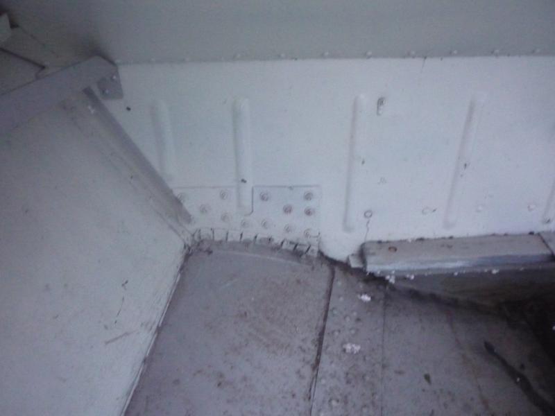

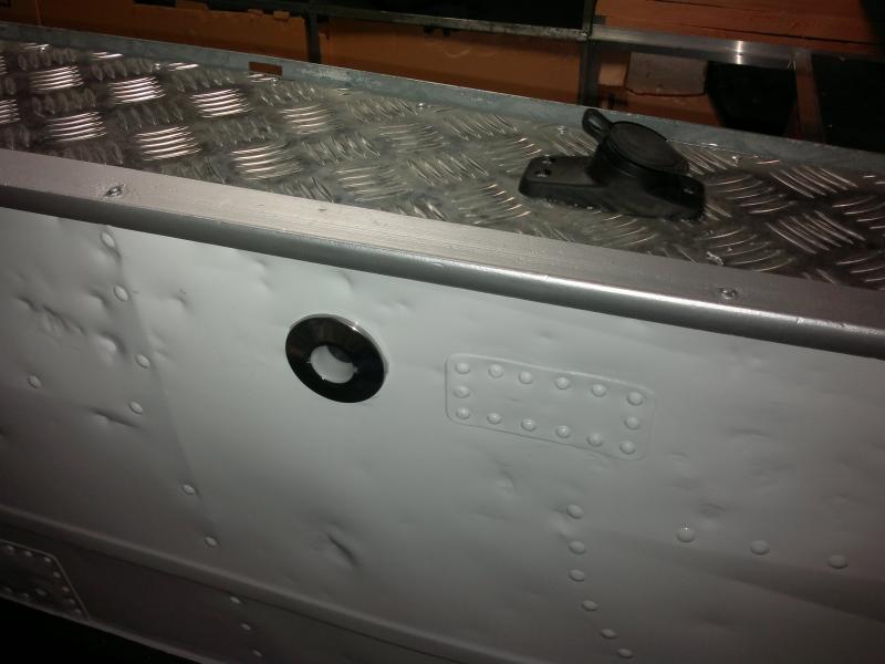

докер сказал(а):

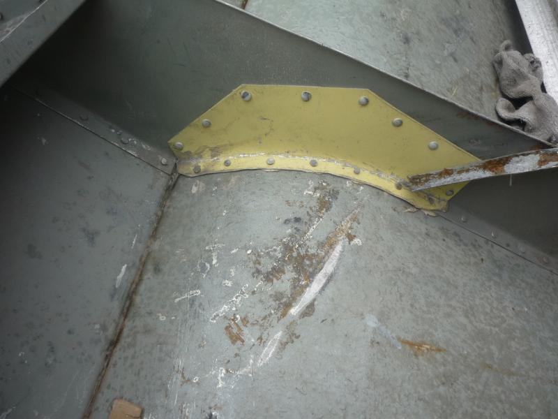

:) Это так сказать заготовка,а на выходе будет выглядеть вот так; Нужны подробности!? Будут,но позже.При закрытом люке всё выглядит как будто не тронуто ничего.Нашим рыбакам и охотникам нравится :yes:

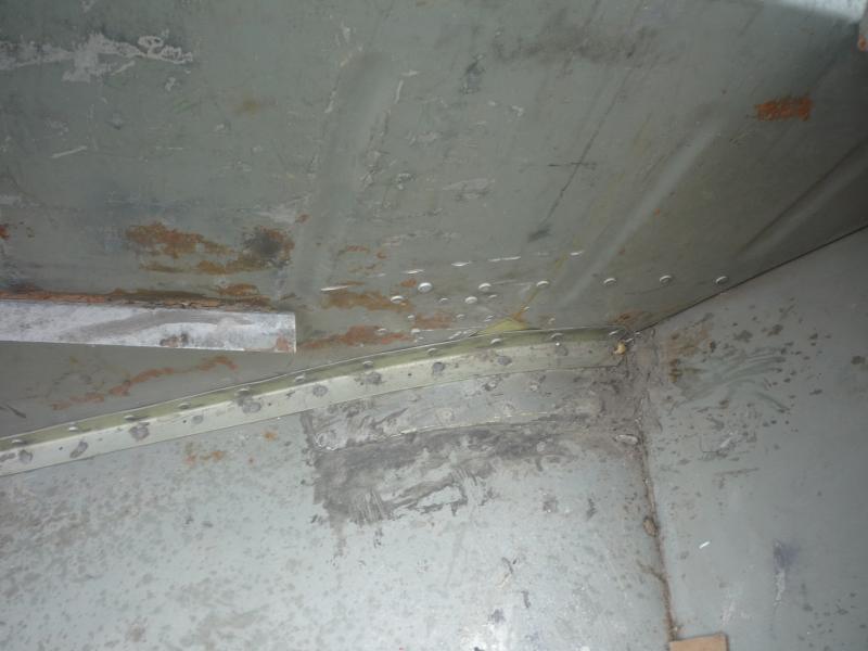

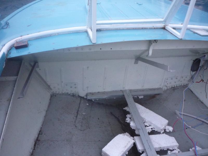

Володь прости, но покритикую малость, так для пользы дела , поскольку не дождался подробностей . Мне очень нравиться проход в люк , но чем скомпенсирован этот вырез в прочности самого корпуса , шпангоут в родном то варианте трещит . В следующий раз сфоткаю до ремонта .
9 546
4 747
Привет Олег!Давненько тебя не было.Подробностей не было потому что занимался кормой и только на следующей неделе перехожу к проходу.Правильно заметил ,что место слабовато.Поэтому элементы усиления там присутствуют. Уровень пола у переборки завышен и каркас под ним ,проклёпан по переборке.Шпангоут как бы поднят .Пол прикрученный тоже являет собой частью усиливающего элемента.Со стороны трюма так же поперечно стоит уголок.Думаю что этого достаточно так как делаю это не первый год и случаев претензий ,протечек не отмечено .Лодки с такой переделкой ходят под полтийниками и сороковками ,а эта вообще под тридцаткой жить будет. Если есть другое мнение и решение, готов выслушать!

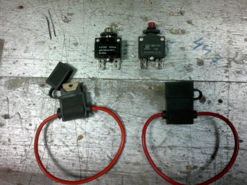

:) Можно панельку на тепловиках собрать или на подвесных ,плавких! Тепловики по 50 р. на радио рынке ,плавкие в авто магазине.Дёшево и сердито! :good:

Слушай, мысль про тепловики понравилась. :good: С'езжу на радиорынок, посмотрю.
9 546
4 747
Ты не поверишь! На фирменных панелях стоят такие же,но цена конская.
И Вам Владимир всех благ . Других мнений у специалистов быть не может , а вот различные решения возможны , в зависимости от матобеспечения в основном , - с удовольствием посмотрю и выскажу свое мнение . Вопрос второй , как организован водостек со стекла на палубу в районе калитки и люка ? Мне на Взрослой Казанке помудрить пришлось .

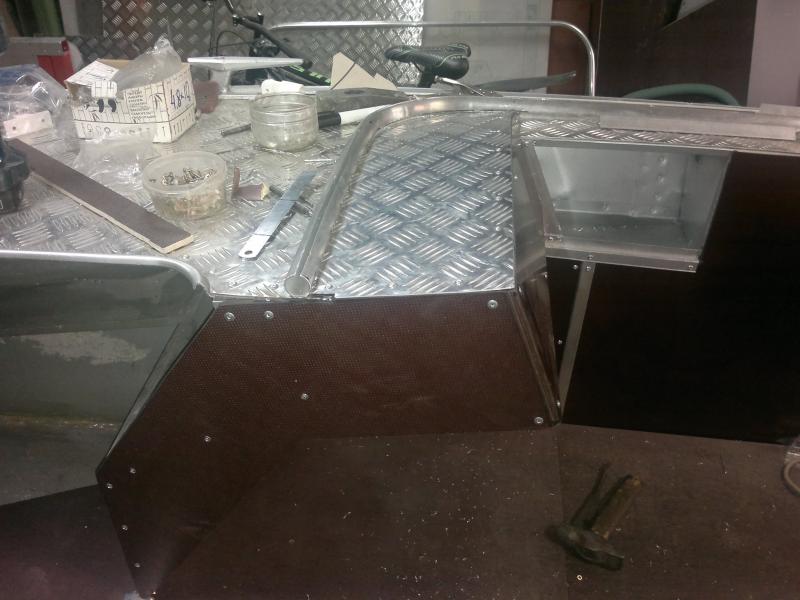

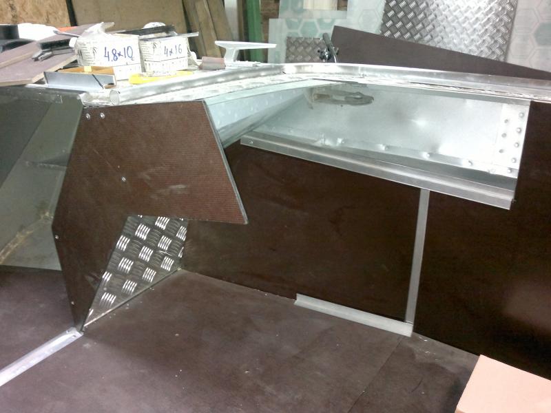

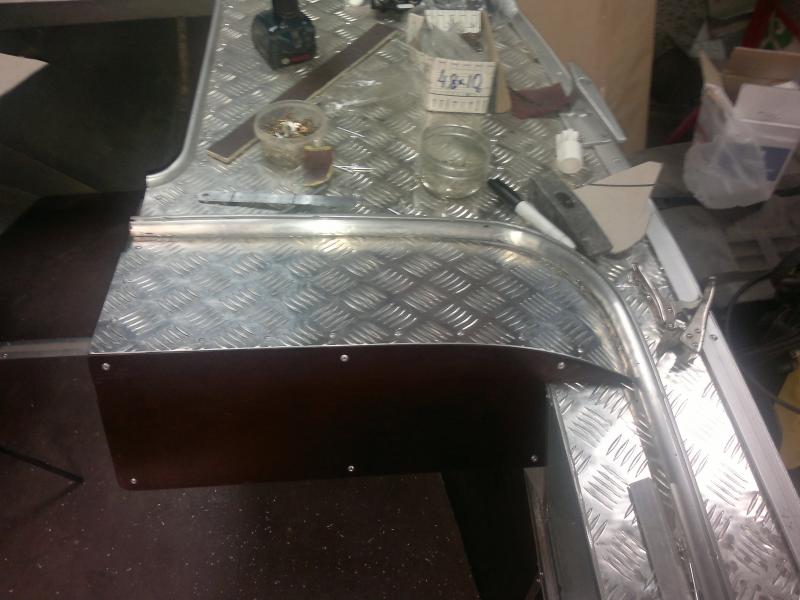

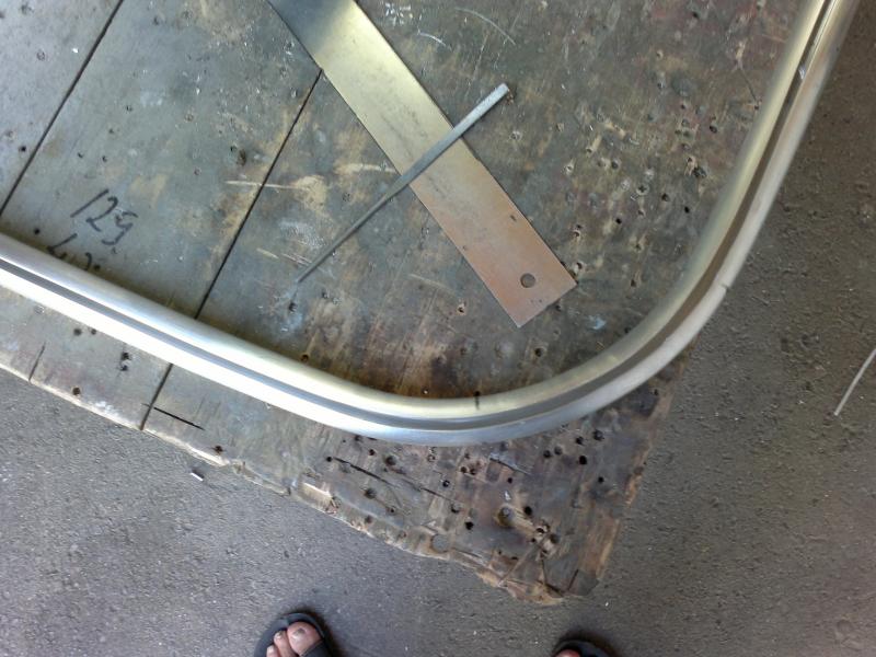

:) Прошу прощения за долгое молчание. Вот несколько моментов по продолжению реанимации лодки.Плавно и не торопясь(хотя надо бы торопясь) перешёл к парпризу и стеклу. :yes: Готовим нижнею рамку будущего стекла.Крепим на палубу одновременно начинам строить" консоли"Ну и про рыбалку не забываем. :pardon: Продолжение следует! ;)
