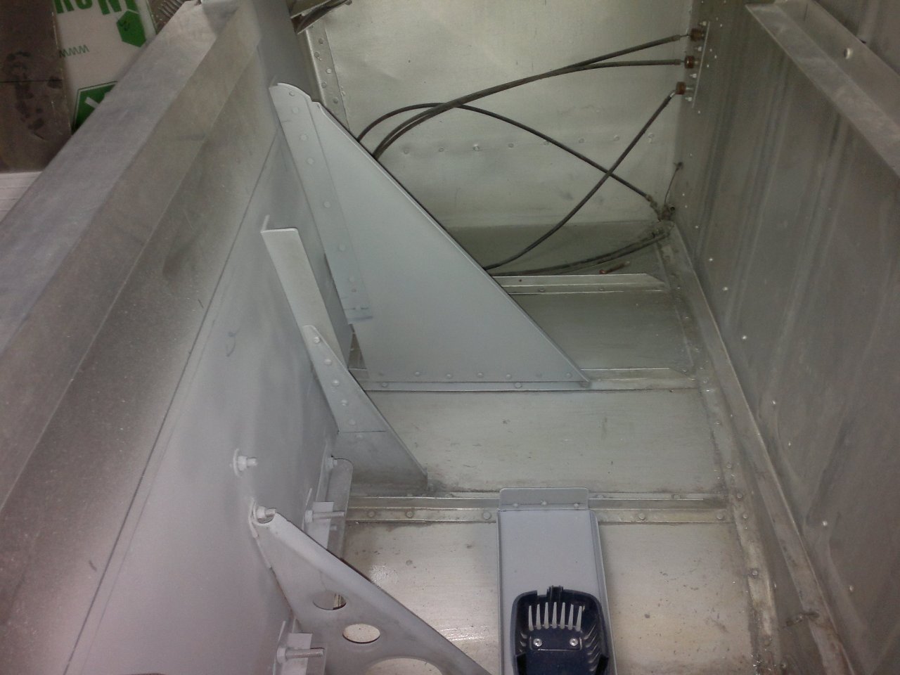

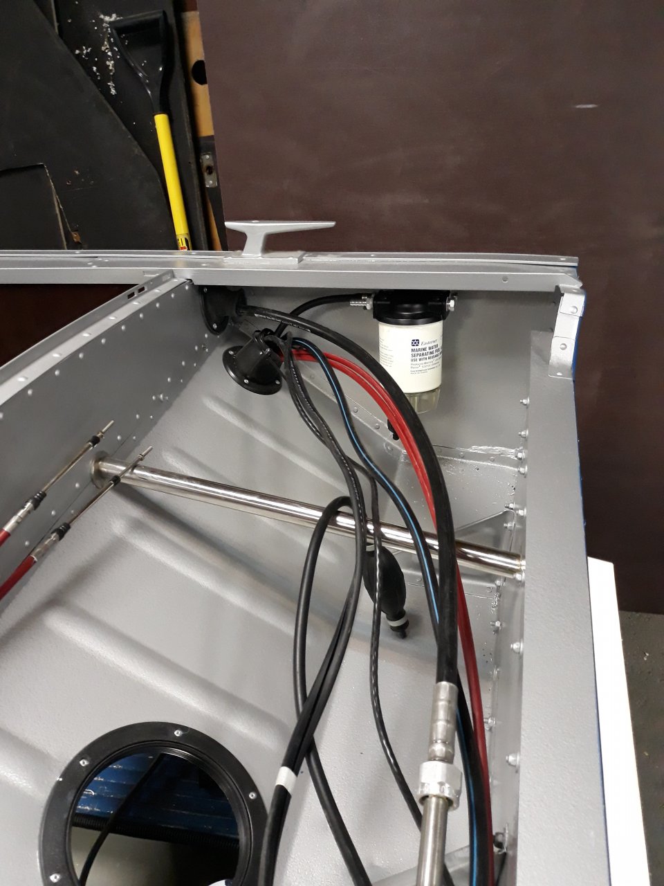

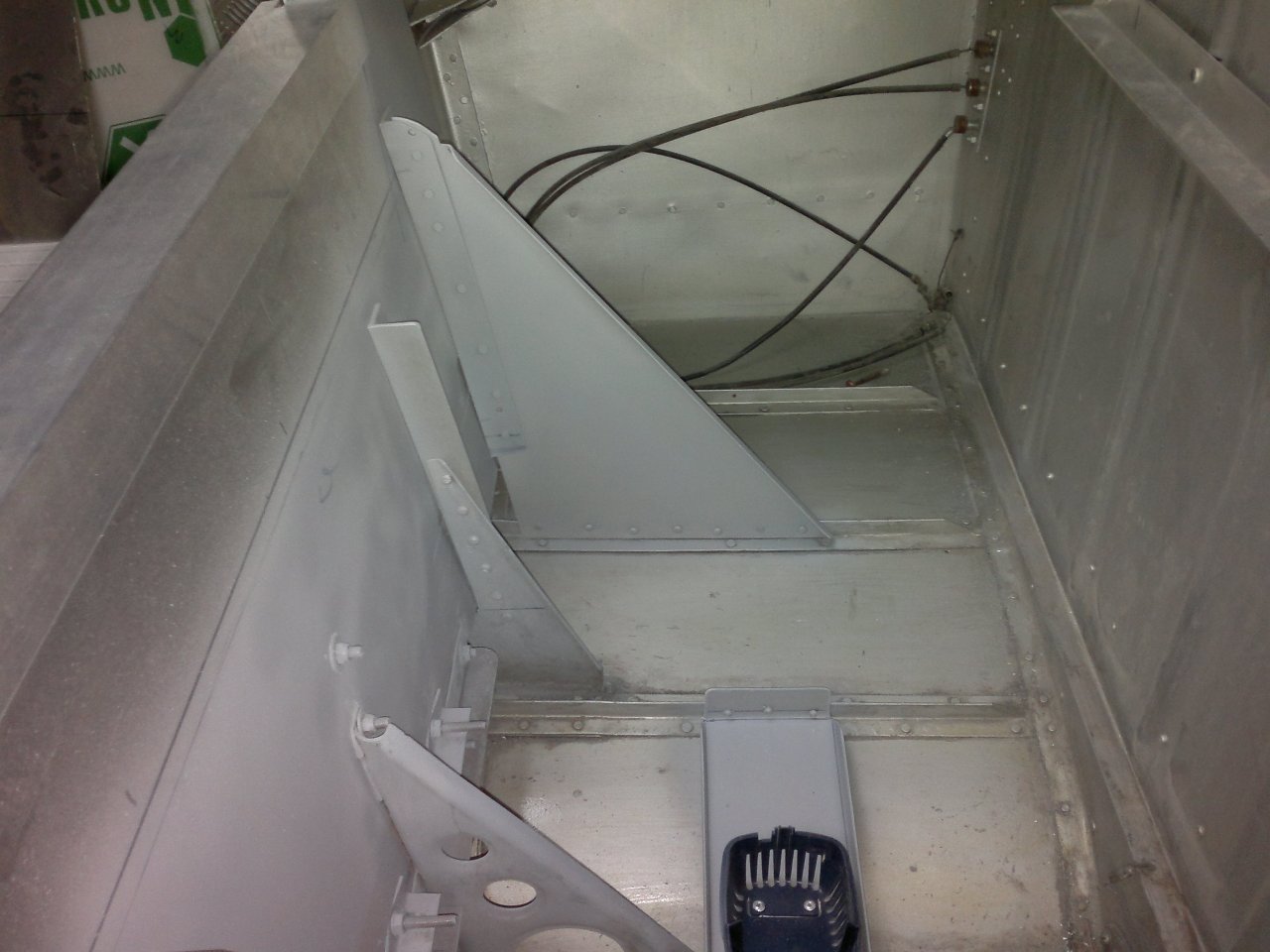

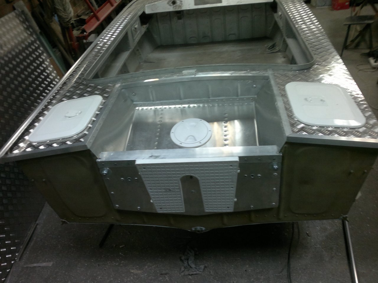

Уважаемый Докер, подскажите пожалуйста, для чего большое отверстие в рецессе? И муфты для пучков проводов какие лучше выбрать? Судя по фото, вы разные применяете.

9 555
4 762
При такой прокладке для рулевого троса предпочтительнее (если есть выбор) то что вы видите.Оно резиновое и лучше удерживает трос в середине(не царапается трос о корпус лодки).Для остальный тросов,кабелей подходит любой аналогичный как на фото.

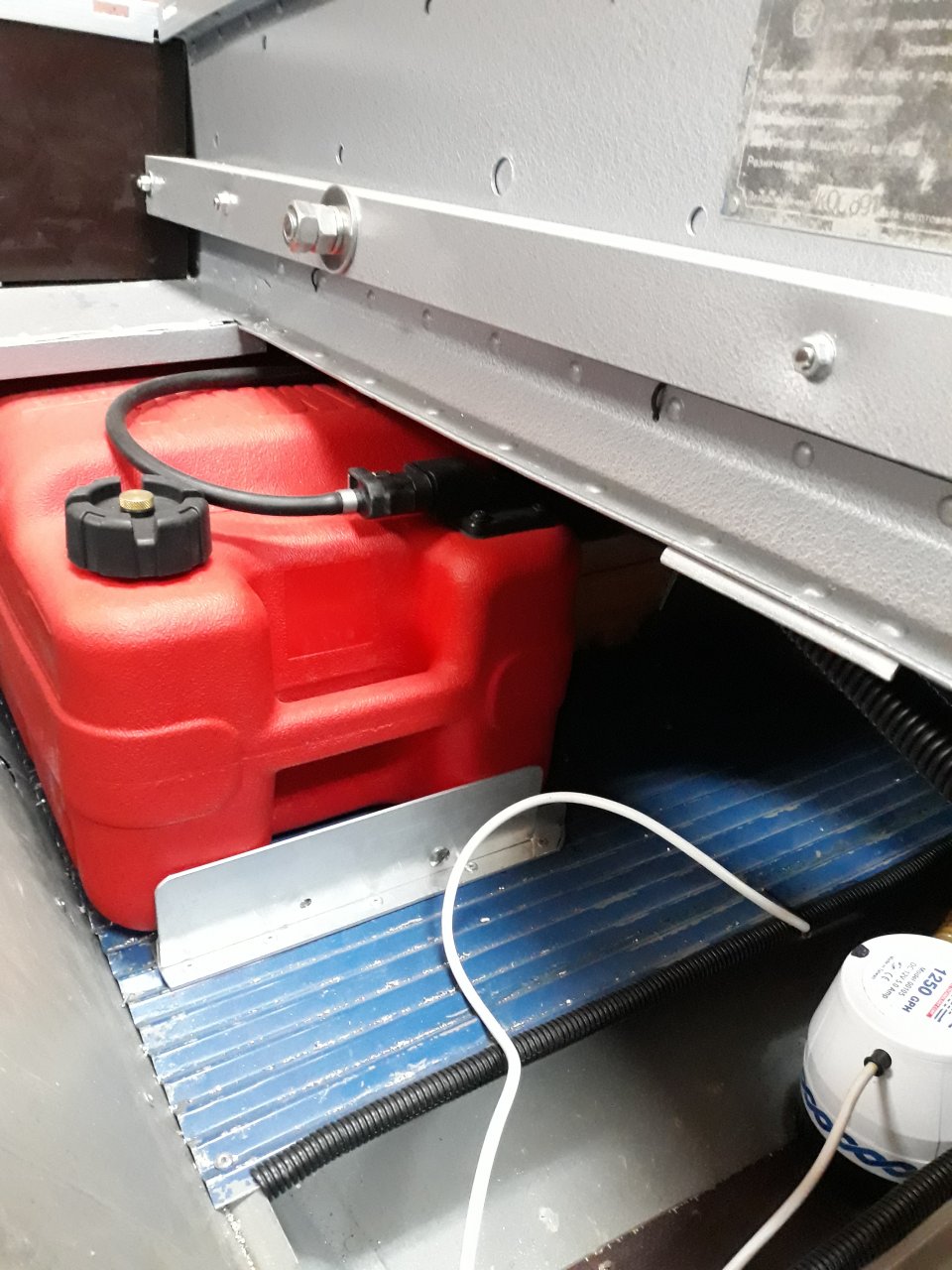

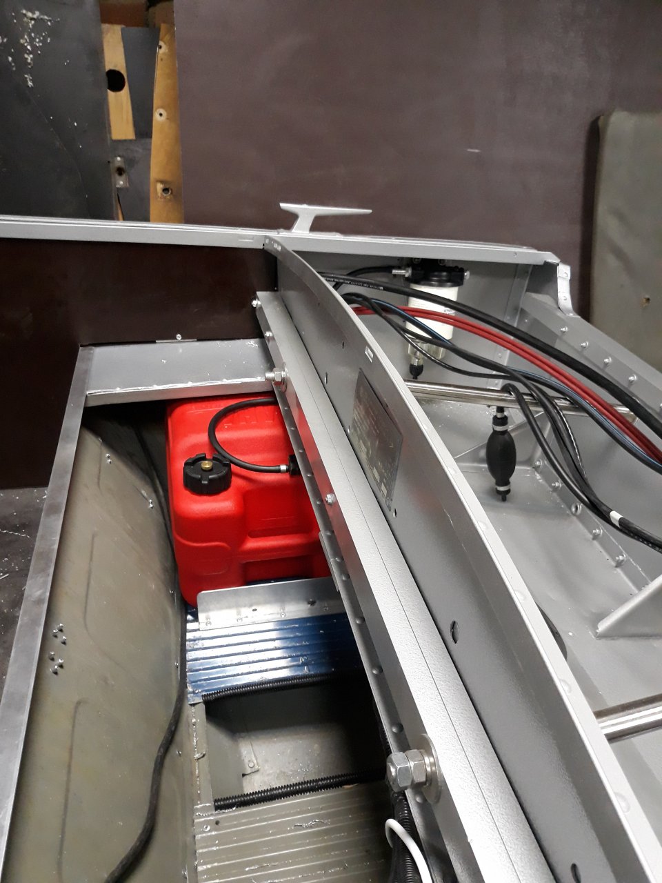

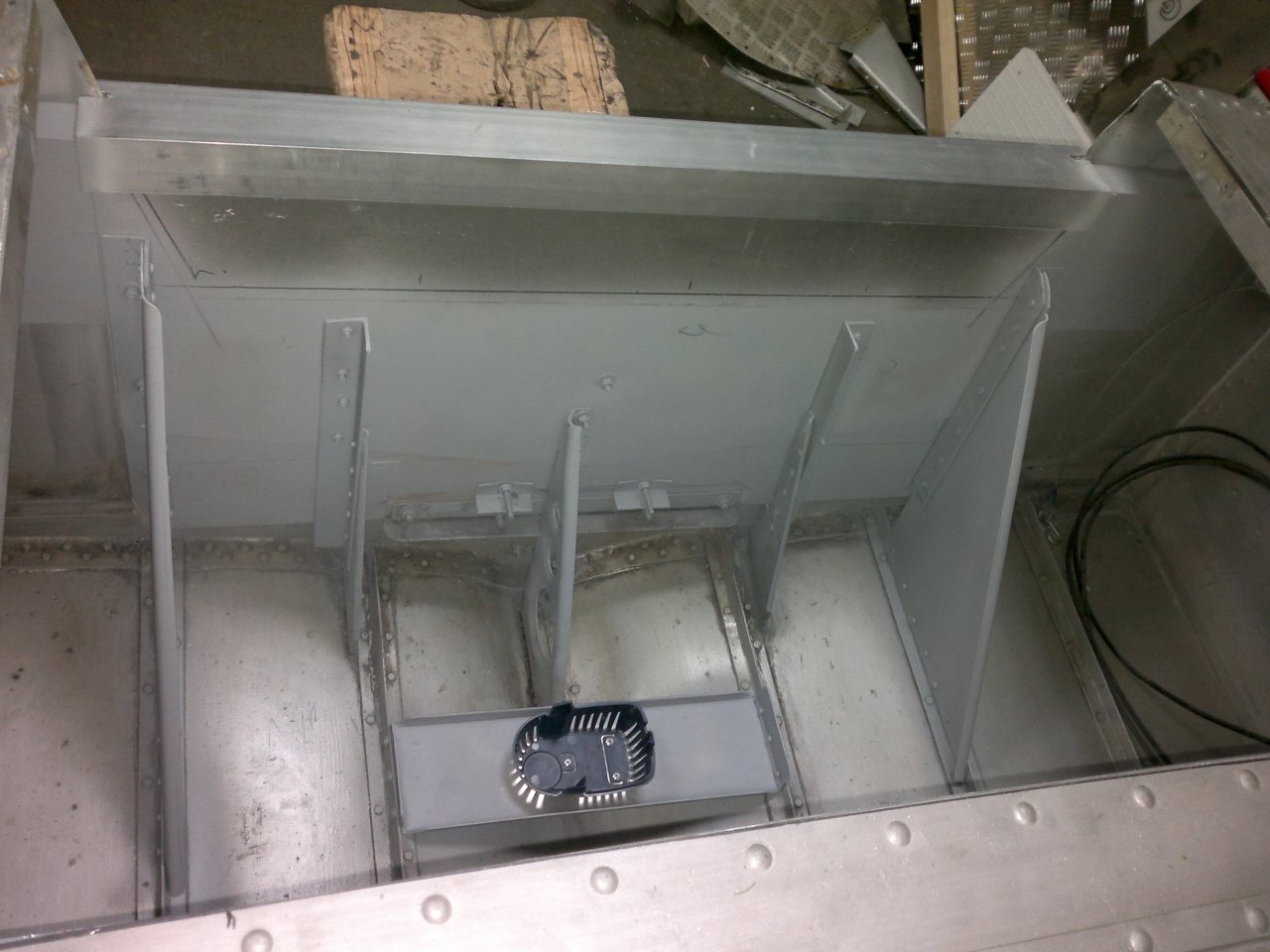

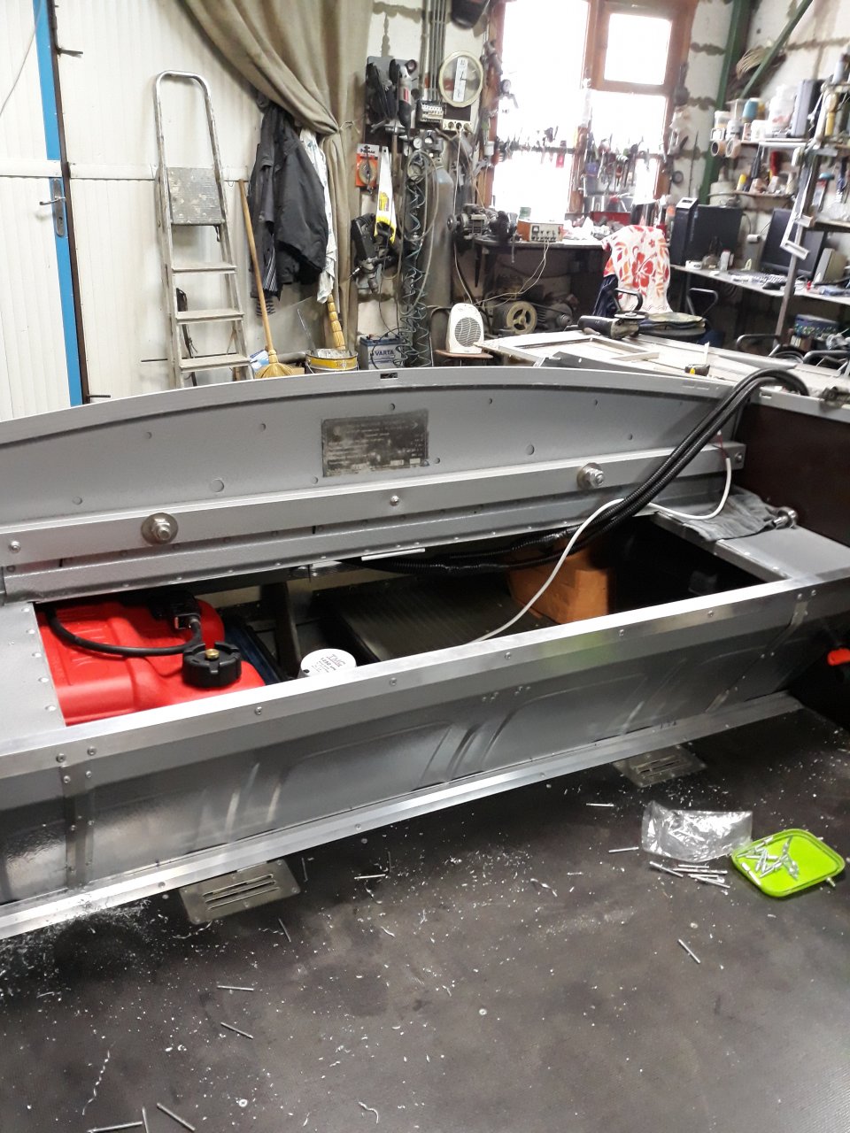

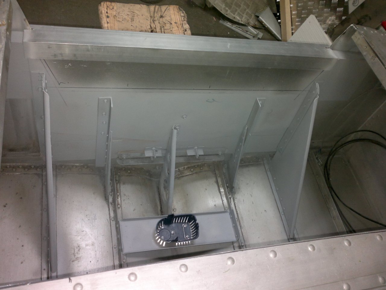

Уважаемый Докер, подскажите пожалуйста вариант обустройства пайол в подмоторном отсеке? Видится 2 съемных куска фанеры, благо 9 мм полно осталось. И еще как помпу лучше закрепить?
9 555
4 762
Если сбросиш фото как у тебя сейчас то легче будет давать советы.Для помпы надо делать крепление из листового алюминия и крепить его к центральному "усилителю" транца.

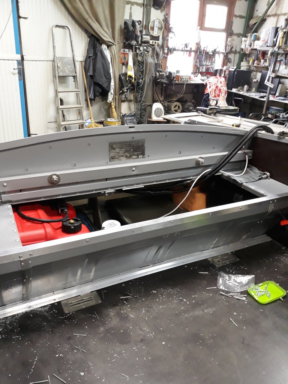

Igrock
26.03.2019
23
Судзуки 40
Вот как-то так пока. Пайолы в кокпите сделаны, а к подмоторной нише еще не приступал, хочу сегодня-завтра ей заняться
179942
9 555
4 762

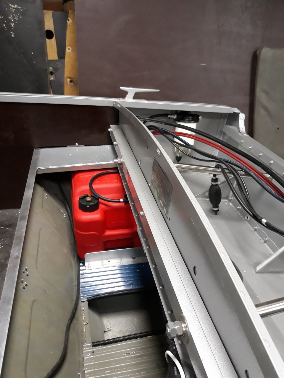

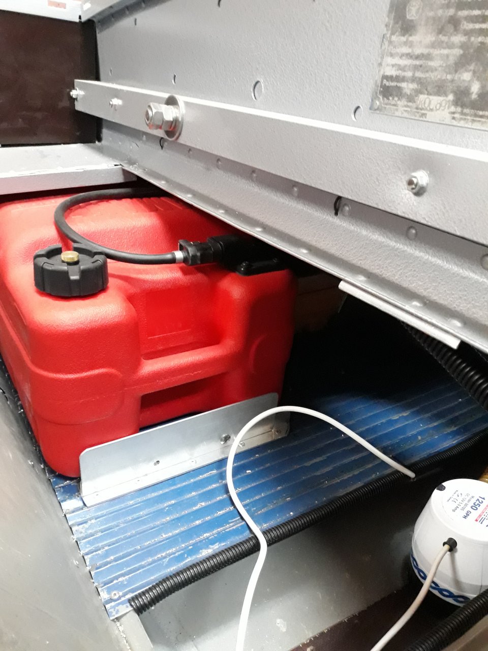

Понятно.Трюм не тронут .Ну с помпой я уже объяснил.Вот как сделал на последнем Прогрессе.
9 555
4 762
Понятно.Трюм не тронут .Ну с помпой я уже объяснил.Вот как сделал на последнем Прогрессе.Использовал заводские вставки(можно и фанеру) бак на правый борт,а батарею на левый.Свободно помещается ещё один бак или канистра.Без реконструкции заводского трюма больше места не добиться.
