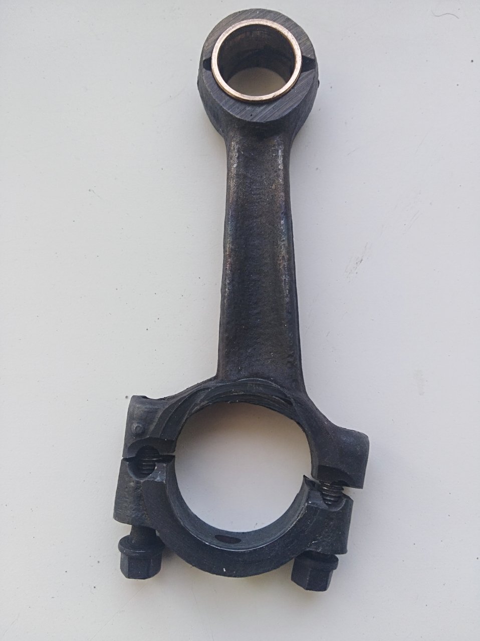

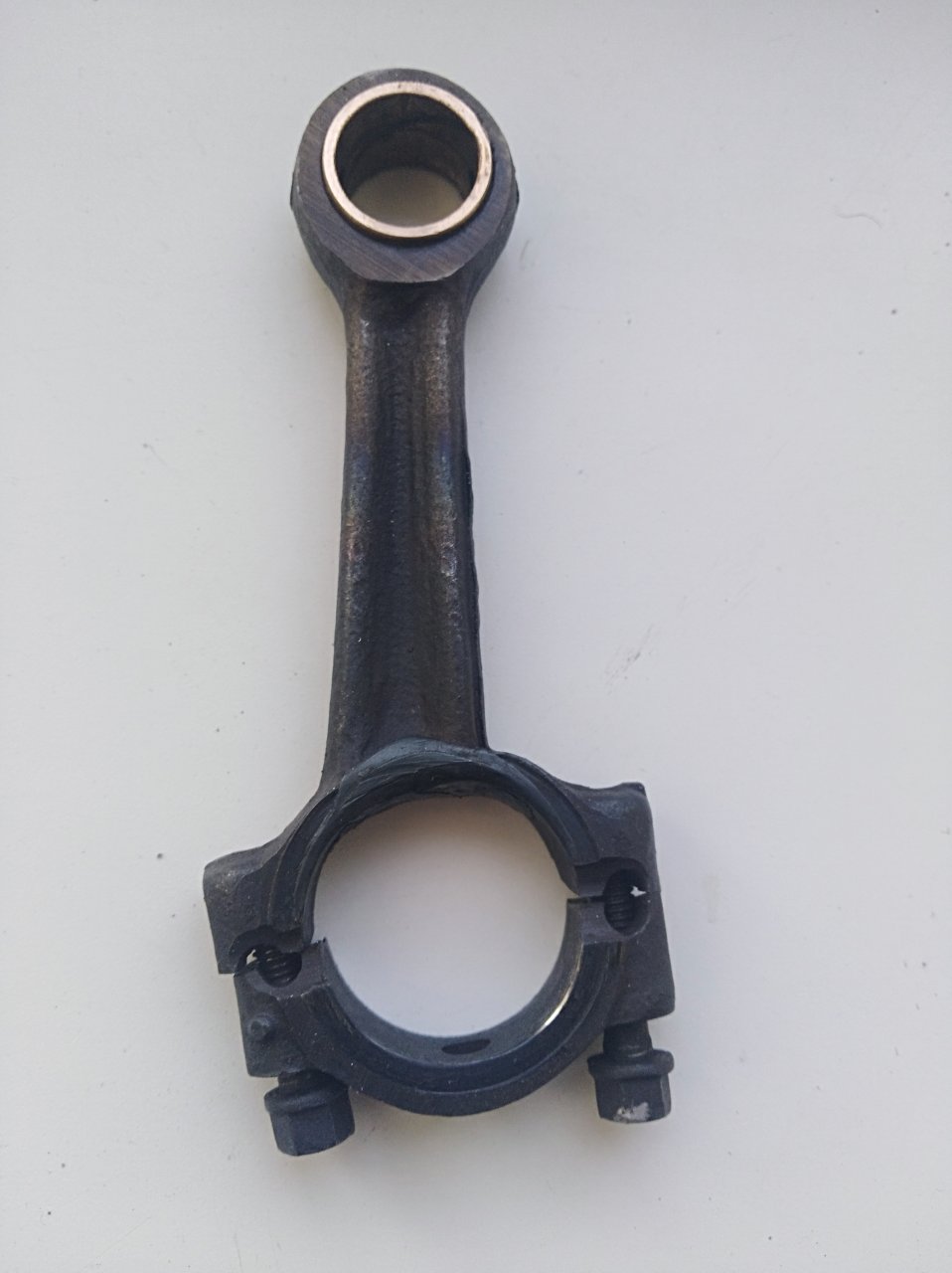

Что дома исправлять? Их надо было первоначально правильно делать на станке.

Теперь после рихтовки шатуна могут быть проблемы с нижней шейкой.

Самый простой способ проверки соосности ВГШ и НГШ, вернее паралльности их осей: надеть на палец оба шатуна и приложить линейку в НГШ. Потому что бывает, шатун кривой, а оси параллельны. Поэтому всегда при комплектации так делаю. Если шатуны родные с мотора, то таких проблем не встречалось, а когда начинаешь подбирать, то попадаются.
