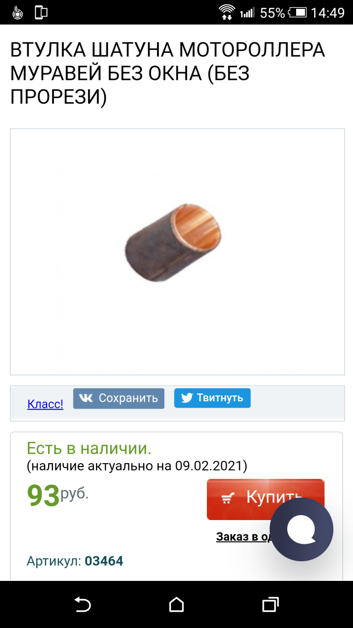

Сейчас в продаже поголовно втулки ВГШ хрен пойми из какого сплава, но точно не из нужного, поэтому так быстро изнашиваются. Как на мой взгляд, лучше искать правильную болванку и точить самому.
Сайдекс
02.04.2019
337
Гуково
Хантер 330Л
Ветерок 12

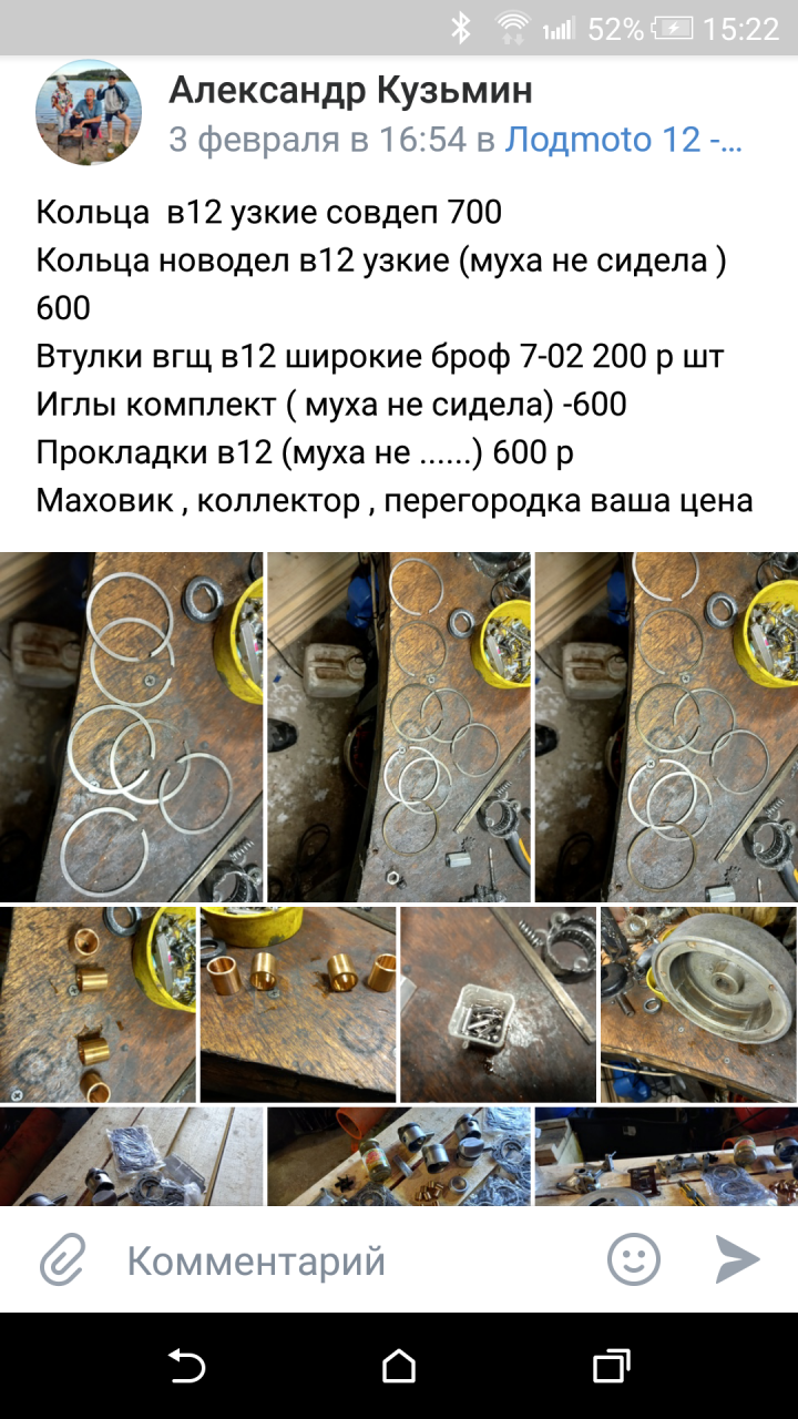

Ну вот , уверяют что БРОФ. не знаю верить - нет ?

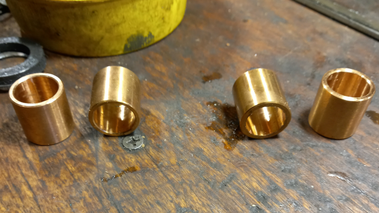

Вот поближе фото, того что предлогают:

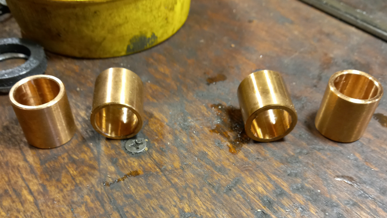

Вообщем, посмотрел я посмотрел на цвет этой БРОФ7.02 в инете, да и заказал 2е втулки, у этого умельца.
Осталось пальчик да развёртку прикупить.
Ну и потом грамотно запресовать, да развернуть, не спортив...
Хотя, если внутренний размер очень будет похож на 15, мож их дрелью с шкуркой "развернуть" :?:oops:
Ато блин развёртка с пересылом, наверное в руб встанет :?:(:?:unknown:

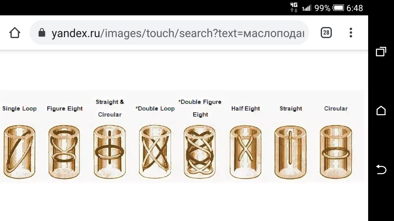

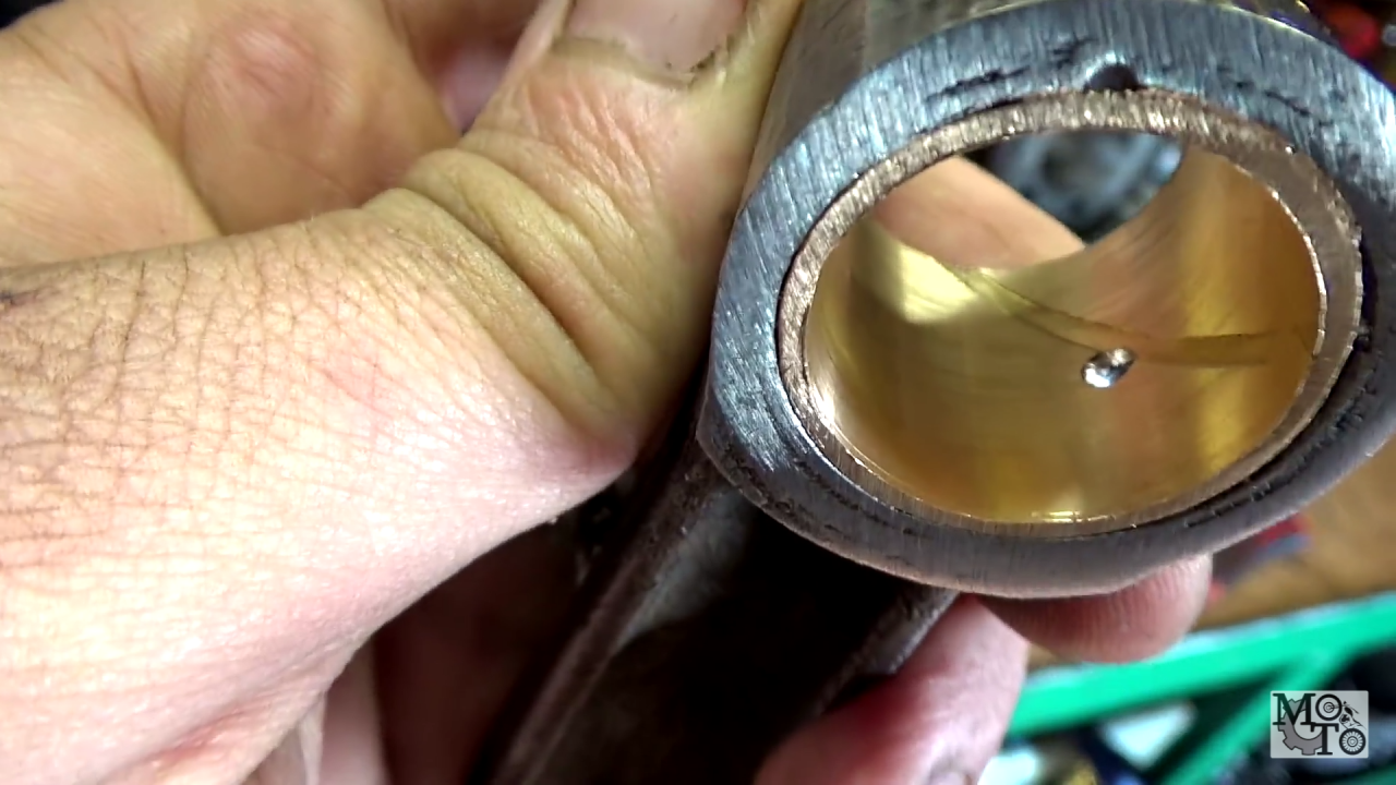

198974
Делать буду, скорее всего как на фото. Только отверстия под 45°(сверху вниз), чтоб масло в них оставалось и прорези не до конца втулки, на 2-3 мм.
198975
П.с. Чего только в голову не лезет, пока втулки "едут" . :shock::lol:
Voivano
5 170
2 496
Ачинск
Ракета РЛ-380
Пользы с этих канавок аж целый ноль, если не минус. Масляного клина в этом узле нет, пара трения работает в условиях от граничного до полусухого, и даже сухого трения. Поэтому чтобы этот узел меньше изнашивался нужно стремиться к увеличению площади контакта. А этого добиться можно очень качественной обработкой внутренней поверхности втулки. Все остальное, выражаясь современным языком, маркетинговый ход :)
