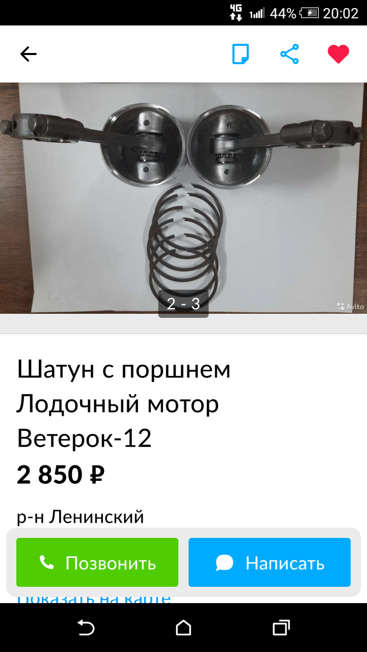

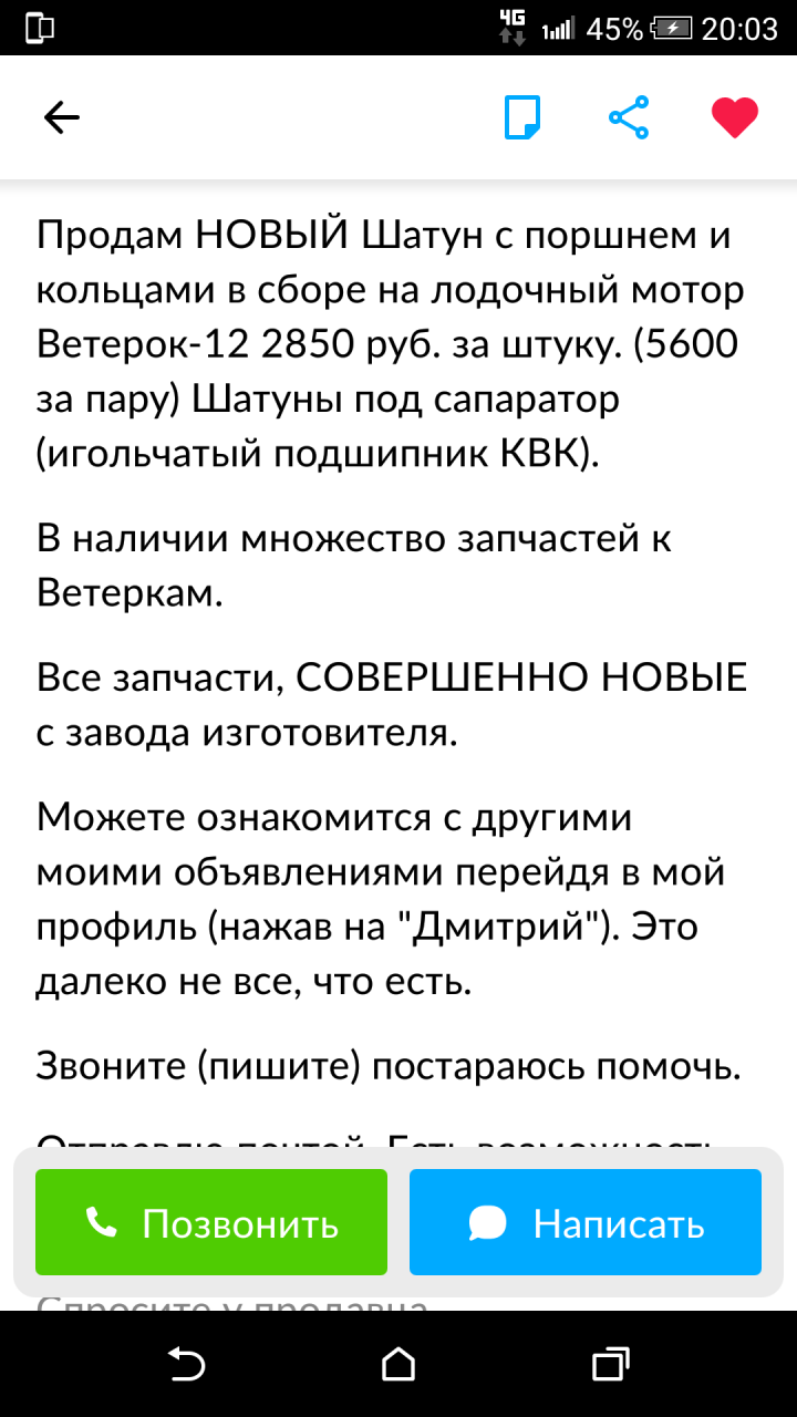

Что за сепараторы нового образца?
Фиг его знает, что я нашёл. Пишет что новое с завода. В коментах пишут, что запчасти все приходят качественные. Дорого конечно, но блин если стоящая вещь, почему бы и не взять?

И что это новый образец? Та же конструкция. Вопрос только, когда и где они сделаны.
Ну, правильнее сказать, не нового образца, а последняя разработка завода.
Этой разработке 1000 лет в обед.Игольчатый подш внедрили на заводе на изначально уебищный в12 с целью хоть как то увеличить ресурс его самого проблемного места-вгш!Ресурс действительно вырос,но не значительно,при этом остальные родовые болячки в12 никуда не делись...
