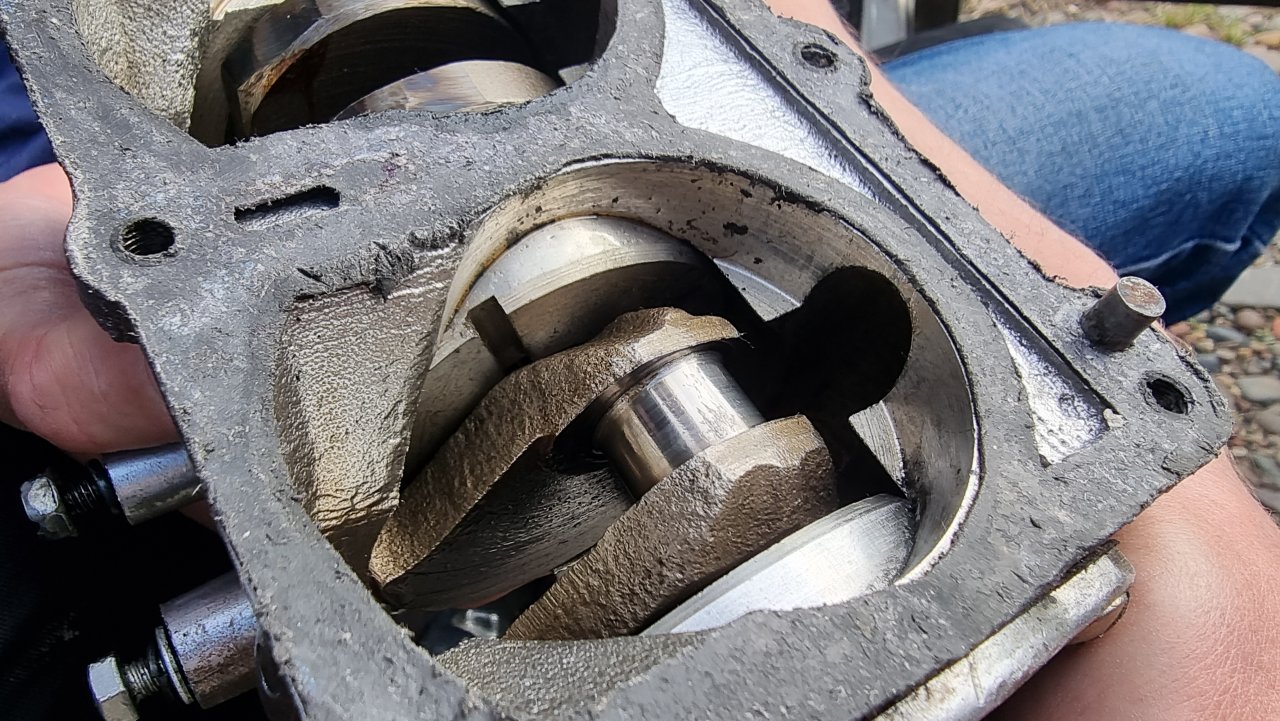

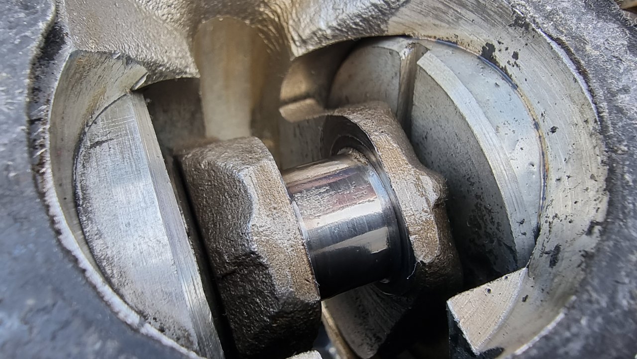

Roman11
25.12.2020
Красноярск
Роман
Фрегат 290
ветерок 9.9
А вот и фото "проблемного узла" :)

yaua1974
09.10.2020
8 825
2 776
Покровск
Нифига себе раковинки!И это уж точно не корозия.Ну для 12го это нормально,собирать с иглами одного размера и обкатывать щадяще.Далее никогда не ходить на весь газ,и вал еще походит.Масло лить не менее 25к1.Это родовая болячка в12,вследствии его короткоходности и перегруза подшипников шатуна.По этой причине и верхние втулки долго не живут.Кстати советские валы этой хней почти не страдали,ибо термообработка выполнялась по другой технологии.
