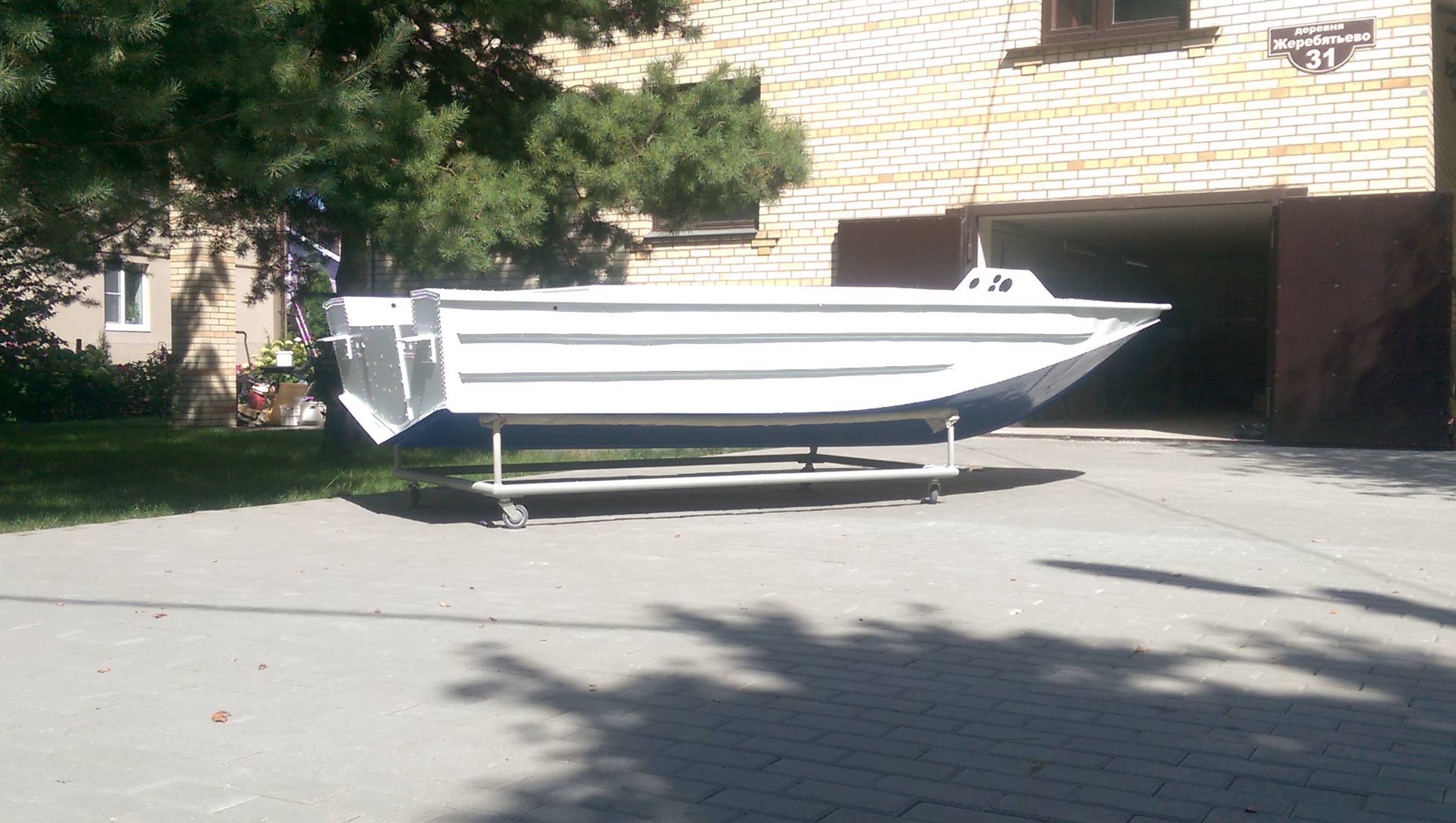

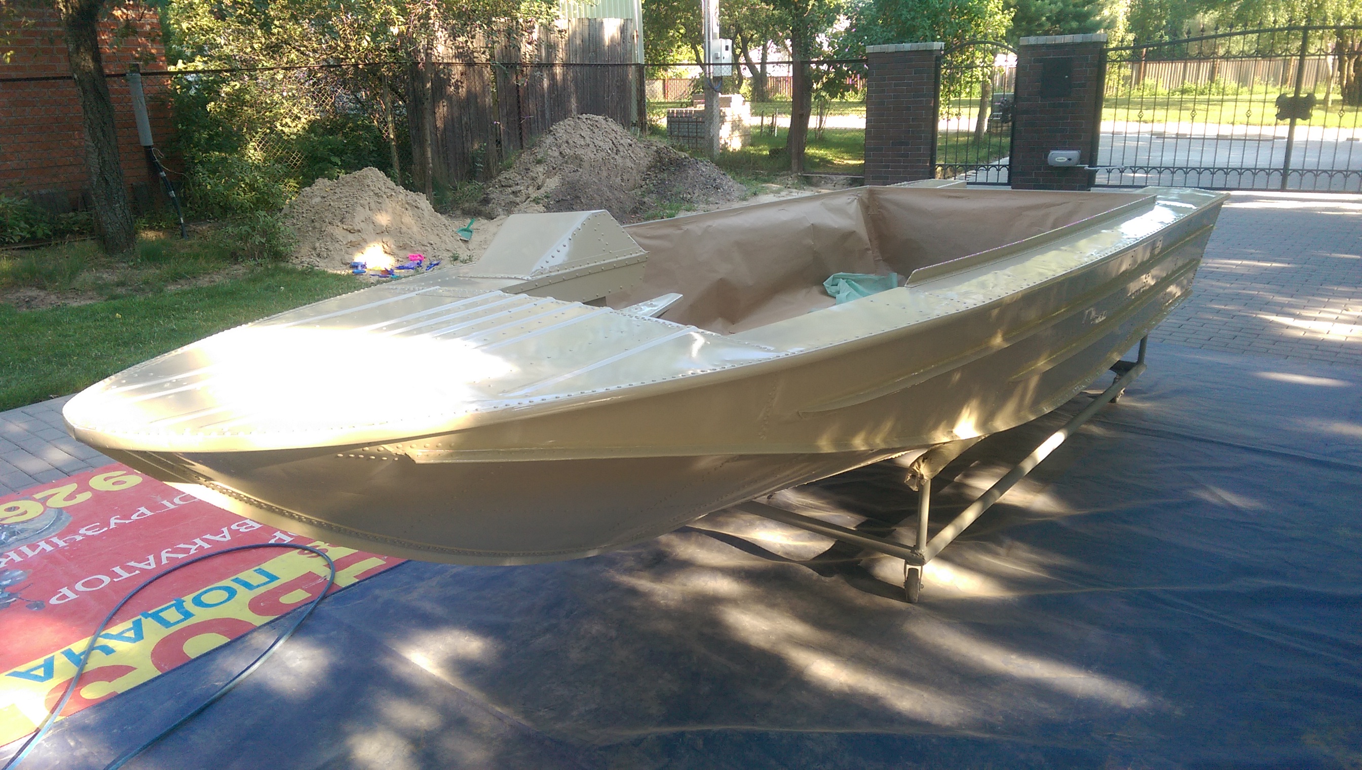

Спасибо Сергей, смирился. Вот только такая расцветка предполагает минимализм в дальнейшем апгрейде, а я уже накупил всякого барахла под песочно-бежевую расцветку. Всё равно буду всё, что купил, ставить.
Я думаю, это и должно подойти к расцветке лодки.
2 113
Если быть честным с самим собой- уж лучше бы я не портил покраску камуфляжем.:(:unknown:
Да отлично всё получилось и все плюшки под бежево песочную расцветку будут в тему, не терзай себя сомнением :good:
З.Ы. да и про "стерпится-слюбится" не забываем :drinks:

Володь, помнится вы меня пристыдили и ..... лодочку я перекрасил.
Зы: держу в уме еще один твой совет, но не будем забегать вперед.
2 113
Борис, не совсем так, "не пристыдили", а о более классическом сочетании цветов была речь и в итоге у тебя результат :good:
А здесь другая концепция и лично у меня этот вариант камуфляжа ни какого "отторжения" не вызывает, очень даже гармонично выглядит на мой вкус.

Да ладно. Все правильно сделали. Мне и самому беж не понравился. Рука чесались на ней черные кресты нарисовать, Как на немецком танке африканской раскраски второй мировой.

Здравствуйте, парни. Спасибо всем за комментарии. Сегодня погодка солнечная, распечатал лодку, со стороны глянул ещё раз, нормально всё. Пыль стёр, облизал. Успокоился. Запаковал.
Борис, под песочно-беж- внутренние панельки, мягкие накладки на передние и задние сиденья, Автолин бежевого цвета. Владимир прав- всё это под эту расцветку, как родные оказались.

Более того, Это будет контрастировать с корпусом и в то же время не будет конфликтовать. Все будет хорошо.

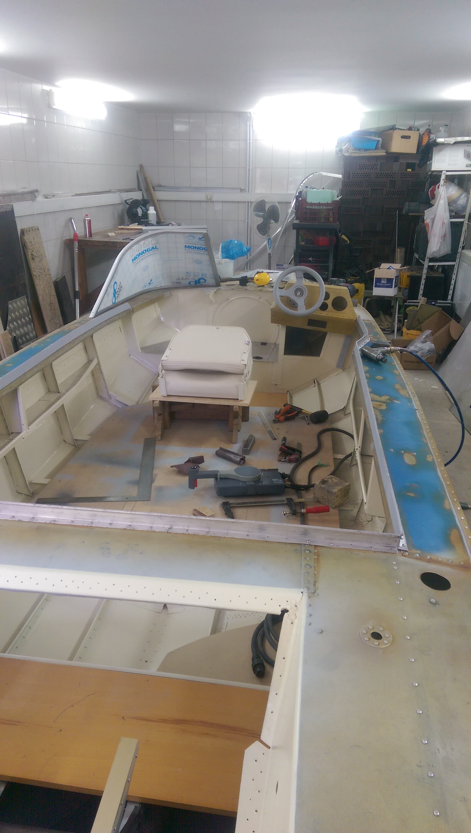

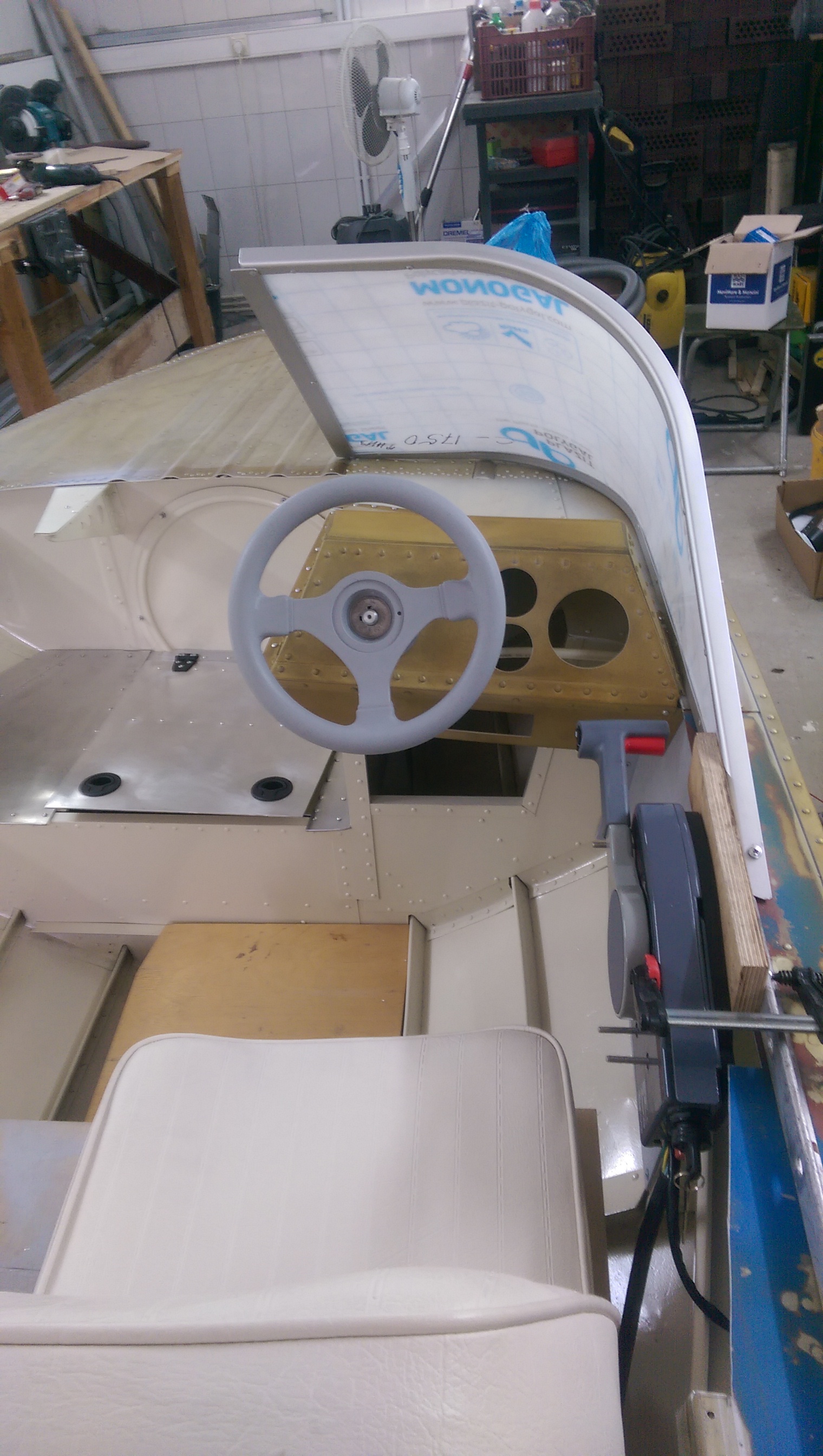

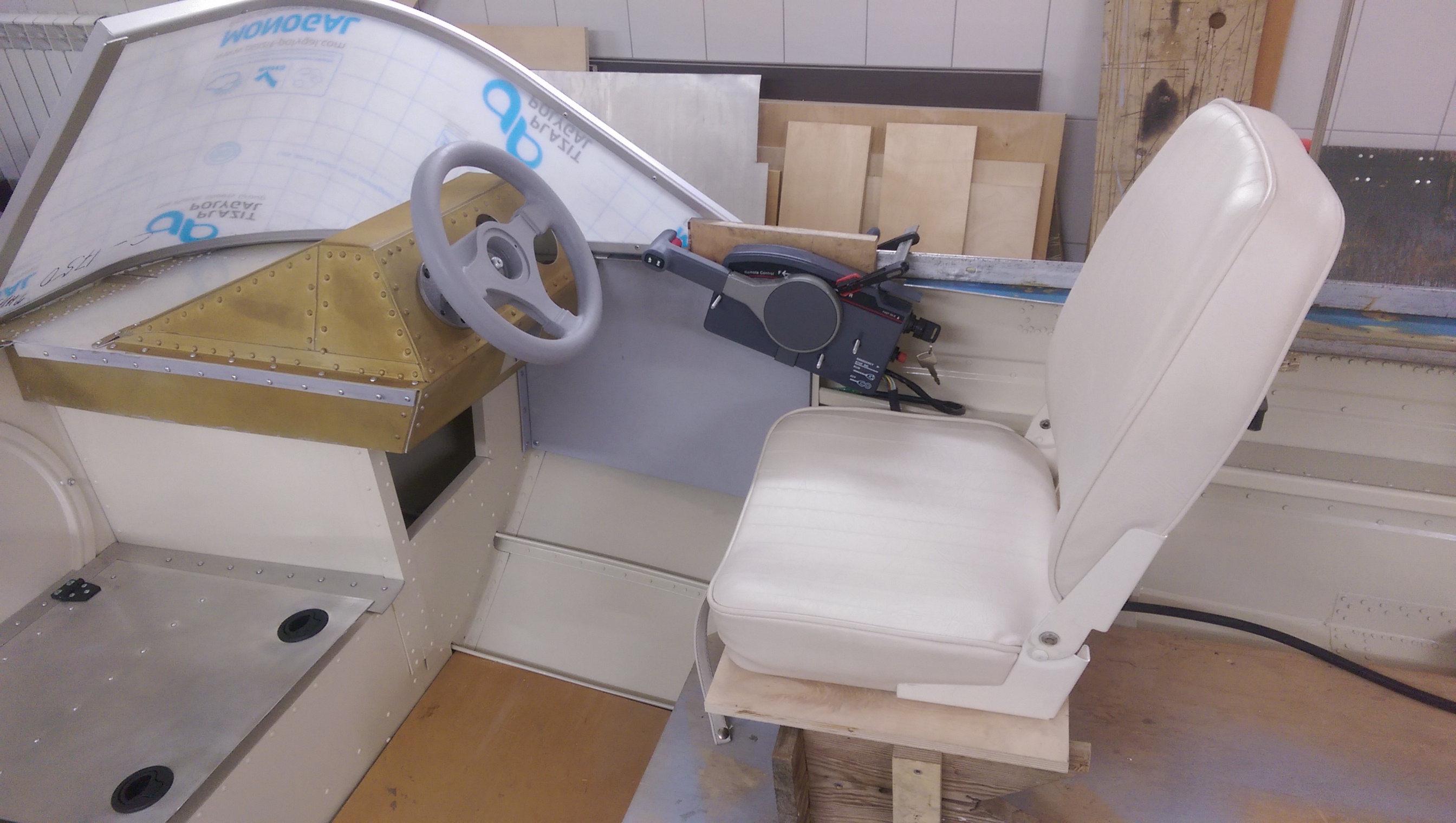

А это примерял приборчики в панель
А что за рулевое у тебя будет? Если редуктор и иностранные троса - начинай с них, а не с приборчиков и кнопочек. Редуктор такая не маленькая себе штука, из которой торчит троса в оболчке и трубка для выхода тросса. Их особо не погнешь и есть риск, что с большой вероятностью прекроешь доступ к чему-нибудь.
хикс
16.04.2017
117
Южанка-2
в планах Mercury30Е или ЯМА 30HWCS
Рулевой редуктор Pretech с нержавеющим тросом, тросы газа-реверса Hi-Lex японские куплены раньше приборчиков, и примерены, нужна будет небольшое изменение угла установки рулевого редуктора(Есть приблуда), для удобства управления, и чтобы колени не упирались в руль.
9 738
6 504
Вижу, ты хорошо подготовился. Молодец, что закупаешь, а не моделируешь из виртуальных вещей!
Тем не менее уже в нескольких темах замечал одну и ту же ошибку, но с разными вытекающими: люди ставят руль, потом приборы, а потом кресло. В итоге эргономика получается ахтунг - некоторые переделывают, а кто-то говорит, типа мне и так удобно.
Я когда моделировал пост, купил кресла, выстелил фанеру, смоделировав палубу, нашел оптимальное место и положение для кресел, определил место и угол наклона рулевого колеса вместе с редуктором и тросами, установил точное место под машинку, изготовил шаблоны собрал еще раз, только жестко закрепив все это счастье, внес корректировки. Потом по этим шаблонам я делал парприз и делал вырез на утопчине, чтобы расширить кокпит.
Стоит отметить, что я делал консоль (поднимал штурвал, менял угол наклона), а у тебя все по заводу. Это и облегчает, и осложняет (если заморочиться) задачу одновременно. Посмотри нестандартно на свой парприз - можно замутить офигенно удобную посадку. У меня получилась почти как в джипе, с нормальным проходом между креслами и выходом на нос, но пришлось отказаться от ровной палубы по всему кокпиту.
ЗЫ: Тумблерочки желательно с защитными колпачками (они точно есть). Себе купил морской серии и установил их так, чтобы вода прямо не попадала на них (квадратное отверстие под штурвалом). При всем этом у меня есть доступ ко всей требухе парприза и тумблерам.
Короче, полазий по разным веткам. Мало кто, но некоторые делают очень крутые вещи. Если не ошибаюсь, Карась делал, Юрий Тюмень и кто-то еще. Володя Докер также в нескольких местах выкладывал фото.
