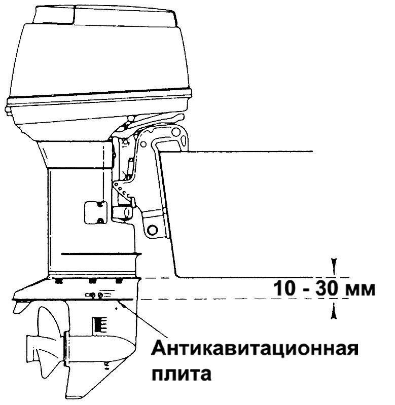

:pardon: На счёт мотора ,учите матчасть !У твоего мотора по мануалу транец 423 мм,а ты Саша повесил на транец 381 мм .От сюда недокрут в 1000 оборотов.Поднять проще и дешевле нового винта. :yes:

поднимал транец? сколько от днища до плиты?
для начала возьму 12 винт на примерку а там будет видно или покупать или поднимать, вроде везде пишут 14 винт большой для прога, хотя по документам шел в комплекте

Ничего не делал, под мотором пластинки стоят мм 5 и все. Расстояние не мерил. Можно в выходные пересечься попробуешь винт, у меня лодка в Тополевке стоит

Имею такой комплект. Мотор поднял положив на рейку 3см наверное. Винт 13 = скорость в пределах 35- 41 при 2 челах под 100, обороты до 5400 -подумываю о 12 винте :roll:

максимальная мощность у него при 5000, рабочий диапазон на полном дросселе 4500-5500, думаю надо чтобы было 5500 на максимуме, а ходить на 5000, поправьте, если не так
транец у меня родной, только доску поменял и крепеж на нерж, если подкладывать что - то пятаки струбцин криво встанут, не вариант на 2М

спасибо, поставил 12 винт - скорость выросла примерно на 2 км/ч на всех загрузках, уверенный выход на глисс, обороты до 5400, расход упал, еще подниму немного мотор + гидрошайбы - будет норм.
