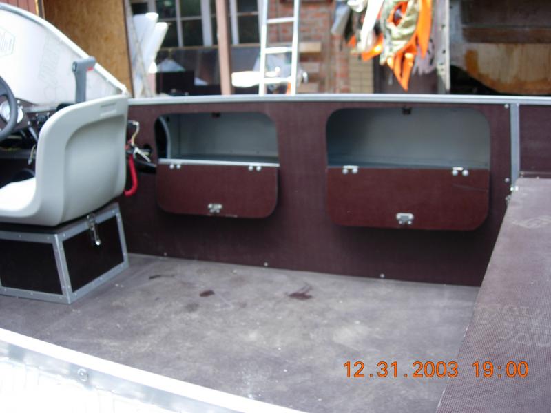

Подскажи, хватило ли на пол одного листа фанеры 2440х1220 ? Или надо искать побольше лист ?
Можно ли каркас для пайол сделать из уголка 20/2 ? и сколько надо метров. У него цена приемлемая https://dural16.ru/shop/d16t-ugolok
Я брал 3 таких листа))) из двух сделал по половинке пола, остальное пошло на три рундука, панель и осталось конечно, ещё пол в бомболюк надо запилить.
Каркас делал из уголка и тавра 30*3, всего метров 20 ушло, но не дюраль, дорого

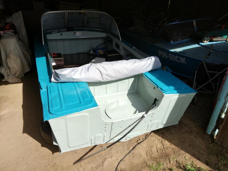

вот не пойму, зачем я хапнул рулевой трос 14 футов, тут наверно и 13 много будет, что скажете 13 брать или 12?
9 549
4 750
:) Читать надо не только свою тему! :pardon: Вот держи и считай! Но только никому больше не показывай! :jokingly:И ещё вот про гидрошайбы для второго Прогресса,а то начнёшь спрашивать а меня у компьютера не окажется! :jokingly: Вот тебе и про длину тросов газ-реверс сразу; ;) Теперь ты и сам всё посчитаешь и мы "братья" тебе уже не нужны будем :(

вроде все перечитал 10 раз, кто что пишет, от 12 до 14, но продаван с пеной у рта убеждал, что все берут 14
обменял сегодня на 13 нерж (в наличии только такой был)
гидрошайбы на зиму оставлю + ремонт скул
9 549
4 750
Саша,даже не благодари....Мне не в тягость,а тебе(и тем кто читает эту тему) польза.

решил заказать пока 1 лист 1.5 на 3 метра, толщиной 9 мм, его как раз на пол хватит и один лист 6-ку на бока..
Уголок из черного метала не съест дно ?

он не черный, предполагаю, АМг
на борта и 4 мм хватит. Зачем утяжелять?! Там нагрузки никакой нет.

:) Разница в весе 2-3 кг.! Но работать с фанерой в 6 мм и выглядеть будет лучше.Теже крышки на полки будут ровными.4 мм через год(если не сразу) поведёт,6 мм нет.Проверенно неоднократно! :good: Вот как то так! :pardon:

поддерживаю, 6 - ку на бока и 9 - ку на пол, в общем лодка у меня все равно тяжелая будет((
Так как сделали транец из лиственницы(очень тяжелый), шпильки, а за перегородкой еще будет склееная 9ка в два раза для фиксации шпилек.. ребята кто мне делают уверяют что это НАВЕЧНО и под любой мотор :) только я 30ку планирую.. хз как повезет. Нос и борта забьем пеноплексом, в качестве пены хочу попробовать ПОЛИНОР, у него влагопоглащение по ТТХ меньше чем у пеноплекса. Кто нибудь пользовался им ?
Из 6-ки можно сделать основание под заднее сиденье,? бак зашить. Бак хочу пластиковый литров на 75..
вот. так.. процесс идет, как все будет готово - обязательно выложу все фотки, ну и периодически вопросами мучать тоже буду)) по покраске еще не думал, хочу полеуретановой в камуфляж, но еще не определился какой и где ее достать у нас в Томске..

Антон! Из 6 мм й фанеры можно и самолёт построить!Всё дело в каркасе(скилете).Делаешь каркас изуголка и зашиваешь.Чем крепче каркас тем тоньше материал для зашивки.Зачем такой большой бак!?Полиуретановая краска ,считаю неоправданно дорогая для рабочей лодки.Да смотрится красиво,но помня сколько она стоит ,перед лодкой будешь снимать сапоги и мыть ноги!Красим лодки давно и люди разные.Одини после каждых покатушек моют лодку и хранят просушенную ,под стояночным чехлом и навесом.Другие всё лето на причале.Третьи через месяц превращают в гавно(а я её три месяца из гавна в лодку превращал)Вывод: На пять -семь лет вполне достаточно акриловой краской типа мобихел или вика(мобихел лучше,но немного дороже) ,но это моё личное мнение и я никому его не навязываю!

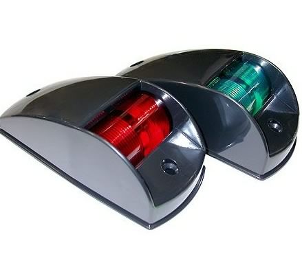

подскажите, установка бортовых огней на борту снаружи под палубой не противоречит правилам? а то я купил большие, на стекле смотрятся не в тему(
9 549
4 750
Если они(фонари) для вертикальной установки тоне противоречит,а если для горизонтальной то светить будут не правильно.Фото фонарей покажи.
SanekMT
13.03.2017
Энгельс
Прогресс 2М
Yamaha 30 HWCS
Вертикальные
9 549
4 750
Ну вот и ставь вертикально!Только на борт не желательно по двум причинам.1:большая вероятность что разобьешь при швартовке и 2: врятли сможешь обеспечить герметичность и придёт этим фонарикам сибирский зверёк "писец"
911
Соглашусь с Володей :yes: , ставь на стекло, подобрав более менее приемлемое расположение.
А через пару выездов тебе будет по барабану как они смотрятся :D ...

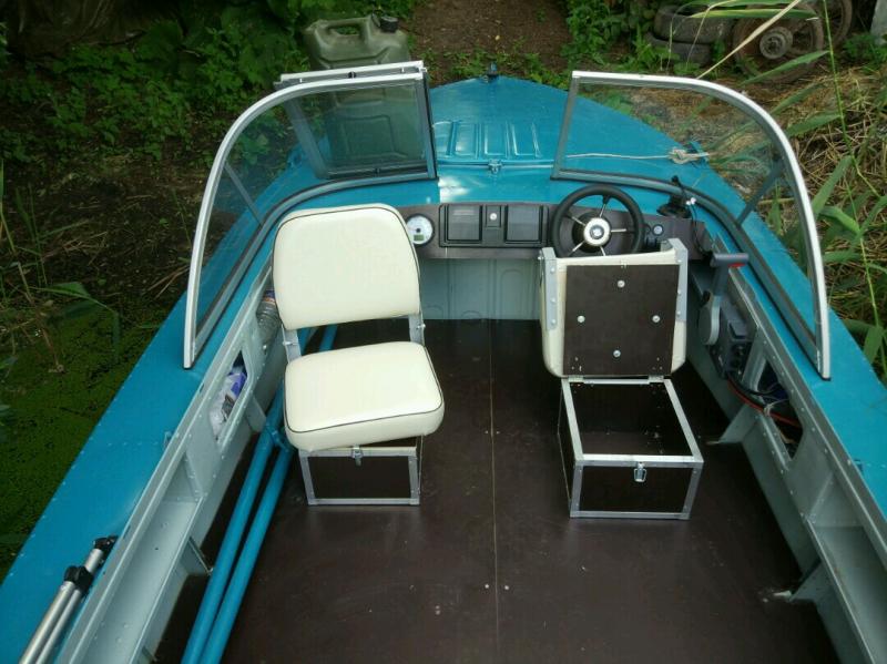

потихоньку идет доработка в процессе эксплуатации, есть пара вопросов к гуру:
1 мотор яма 30 висит низко на родном транце (примерно 5 см расстояние от днища до плиты) - кто поднимал, есть ли смысл заморачиваться? Поднять целая история, как я понимаю(
2 винт 14 шага явно недокручивает - от 4200 оборотов на прижатом положении до 4500 на предпоследнем отжатом, скорость в одного от 33 до 40 км/ч, втроем 30-35, по опыту кто скажет, искать 12 шаг или 13? в 90% времени вдвоем/втроем налегке (задний рундук для этого сделал съемным) 10% с полной загрузкой?
3 кто как усиливал палубу под окном и перед люком, кажется слабовато место?

Санек, какие размеры рундуков под передними сиденьями?
