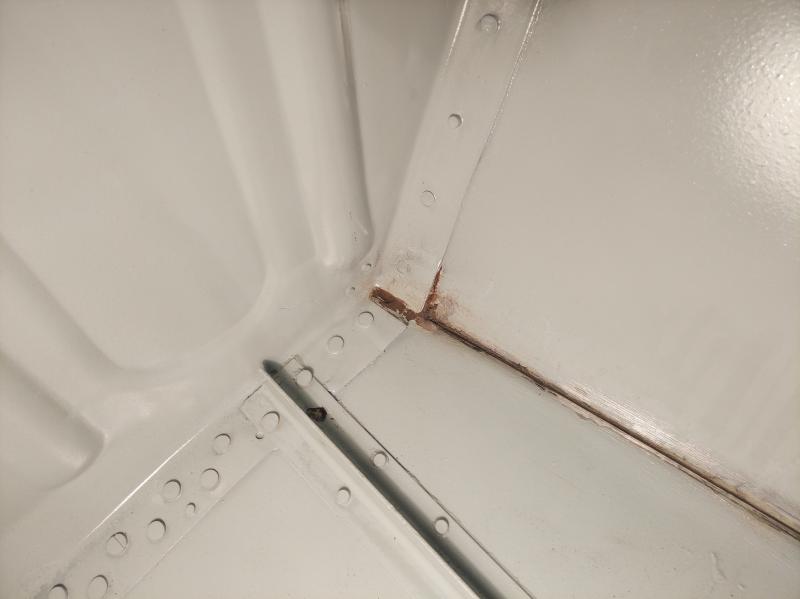

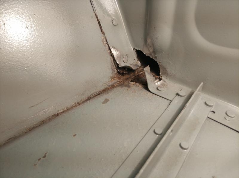

всем привет, вчера решил герметиком пройти по швам, и расковырял такую бяку слева передней переборки, подскажите, как лучше подлечить?
хотел зачистить, пройтись кислотником и сверху полиуретановым герметиком, а теперь даже не знаю, может преобразователем ржавчины (локтайт хвалят) или латку какую, что посоветуете? (справа не так все запущено)
9 555
4 758
:) Саша! Эта бяка от железного уголка ,усилителя.Прежде всего надо убрать остатки железа(они под клёпками) .Убирай эту дрянь и с другого борта.Потом вычищай всю каку которую там они расплодили. Окультурь угловой латочкой и всё.На четвёртых прогрессах эту дрянь уже не ставили.Он (,уголок из железа) там нафиг не нужен. :yes: Если будешь делать ровный пол то это место закроется уголком и глаза резать не будет.

Клёпки менять придется? И по обработке какая последовательность - кислотник-герметик нормально будет?

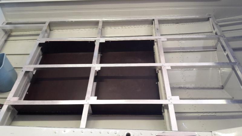

Нужно было в полу ящик сделать , вот видел как делают .

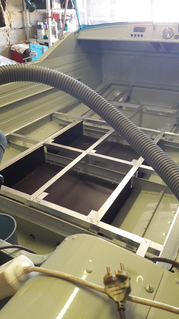

сначала хотел сделать, потом решил сделать пол из двух половин (стык вдоль по середине), места там немного будет, да и он мокрый будет постоянно, что в него положишь? короче отказался от этой идеи...
чем фанеру крепить лучше? клепками или нерж саморезы (для быстросъема если что, хотя наверно от вибрации выкручиваться будут) :unknown:

Делай на клёпки, нержа - дорого а оцинкованный через 3 года не выкрутишь. Замаешься высверливать после того как шуруповёрт оторвёт шляпку. Проверенно.
З.Ы. видел из 3-х половин, середина по всей длине 15 см сделана съёмная. а края прикручены . середина для инспекции и провалившийся мусор пропылесосить

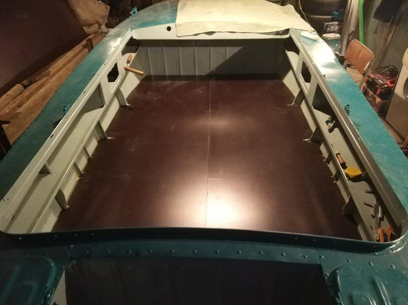

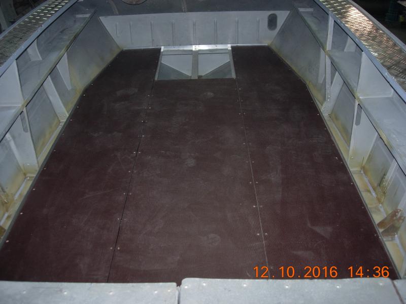

пол почти готов, дальше рундуки и передняя панель
пенополистирол какой брать? экструдированный али простой?
912
Экструзию бери :good: :yes:
9 555
4 758
Если будешь зашивать борта,то полы будут глухие и поднять для осмотра,сушки и прочего будет очень не просто.

борта не буду зашивать, (пока) забью нос, полы по краям немного и под рецесс, где получится. Кстати, в рецессе как посоветуете - тоже из фанеры слани сделать?
9 555
4 758
А для чего слани в рецессе если забивать пеноплексом?

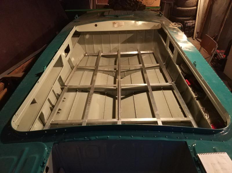

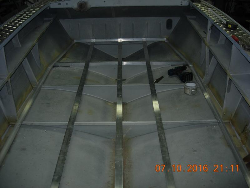

Подскажи, хватило ли на пол одного листа фанеры 2440х1220 ? Или надо искать побольше лист ?
Можно ли каркас для пайол сделать из уголка 20/2 ? и сколько надо метров. У него цена приемлемая https://dural16.ru/shop/d16t-ugolok

Посмотри пост 55 .Каркас полов в Прогресс.Из уголка полы гулять под ногами будут.Посеридине тавр 35-40 толщиной 3 мм.
