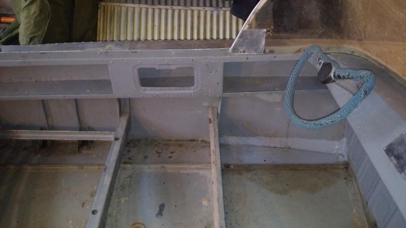

SanekMT сказал(а):
Подскажите как менять, резать не хочется
:) Да всё просто! Открути и высверли всё что мешает! Потом всё в обратном порядке.Только вытяжных клёпок по возможности,старайся не применять. :pardon:

Или минимум вытяжных клепок . И то только в трудно доступных местах. Правильно Вова или Да.
SanekMT
13.03.2017
Энгельс
Прогресс 2М
Yamaha 30 HWCS
Выкрутить понятно, а вот опыта клепки невытяжными нет, поэтому и хотел узнать у гуру, чтоб расклепывать по минимуму
Если только вверх транца (где потайные) и косынки расклепать, достаточно будет чтобы снять/поставить

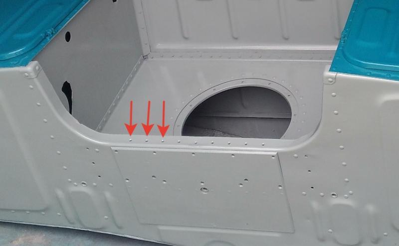

кто-то поотрывал крышки бардачков кокпита, случаем не завалялось у кого? и как они крепятся?
По тИпу рояльных петель по нижней кромке, сверху на крышке приклепан пружинный "язычек" - удерживает от открывания :yes:

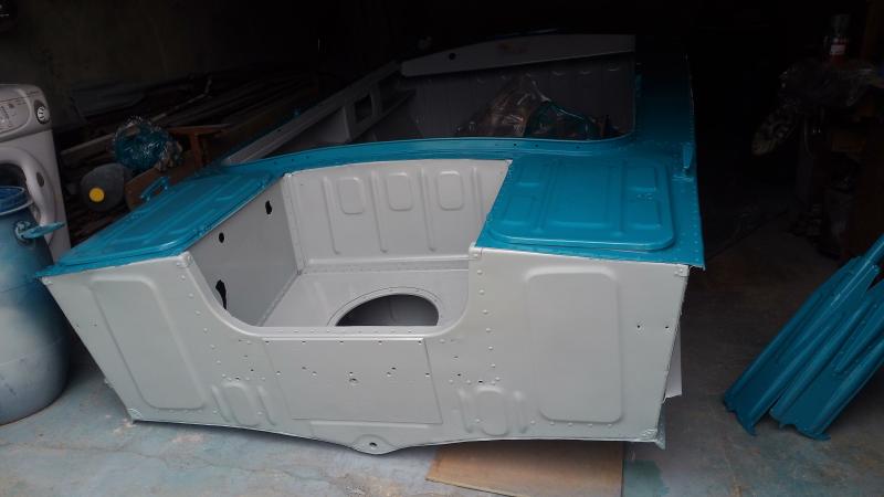

разобрал транец, оттуда высыпалась доска) подскажите, где в Саратове/Энгельсе купить лиственницу??? для п2м немного надо, кстати, может кто помнит размер доски? а то в гараж заезжать далеко
Размер не помню, а вместо лиственницы можешь и пакет из ламинированной фанеры(с торцов обработанной) туда впихнуть, на стройке где фундаменты льют - отдадут за пузырёк кусок нужный, ну или может у ребят у кого завалялось.. у мну точно нет :D ...
Лиственницу можешь спросить на Сенном рынке, есть там один волшебный контейнер, девушка хозяйка, стоит у эл. подстанции со стороны ул.Пугачевской в сторону ул.Горной. Позвони мне Сань(тлф в ЛС), объясню ;)

Всем спасибо.
Может кому пригодится, размер доски 2м 32х145х565
Вроде в леруа есть ступеньки из лиственницы по 500р, 40х300х1200, можно на двоих взять) или не буду заморачиваться и сосновую воткну с обработкой, думаю...

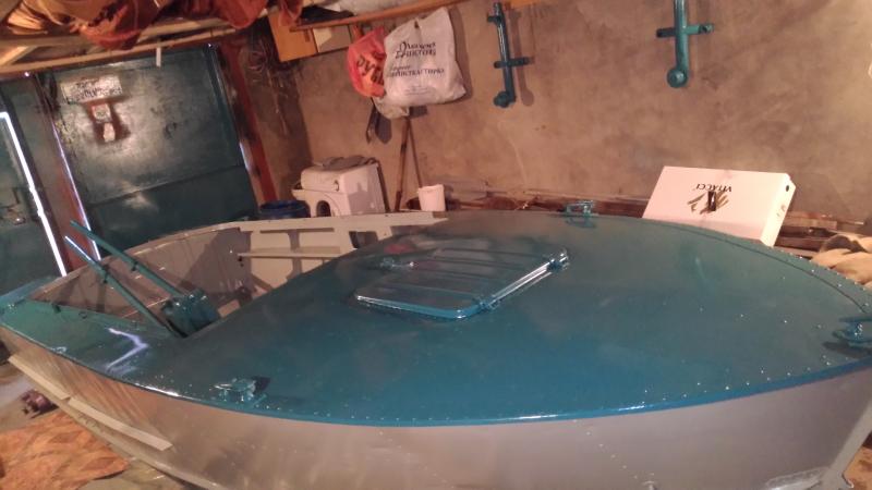

поставил я на транец ламинированную фанеру 30мм, подскажите, чем покрыть по срезу? и еще вопрос по вытяжным заклепкам, какие лучше использовать, в частности здесь, обычные из нержи или закрытые?
ну и созрел на заказ стекла и тента, скажите, кто заказывал и ставил на 2М - дуги как ложатся? не мешают задним люкам открываться? может есть фото?
чуть не забыл спросить) уголок толщиной 1.5 мм пойдет на каркас или искать толще?

Саш, где фанерку нашел?? Стекло и тент у меня есть от тент плюс, правда еще не установленный, можно поглядеть если интересует.
