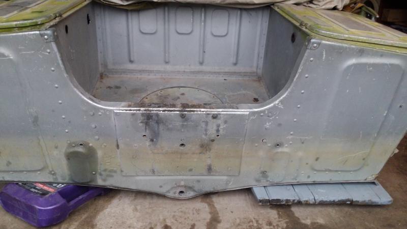

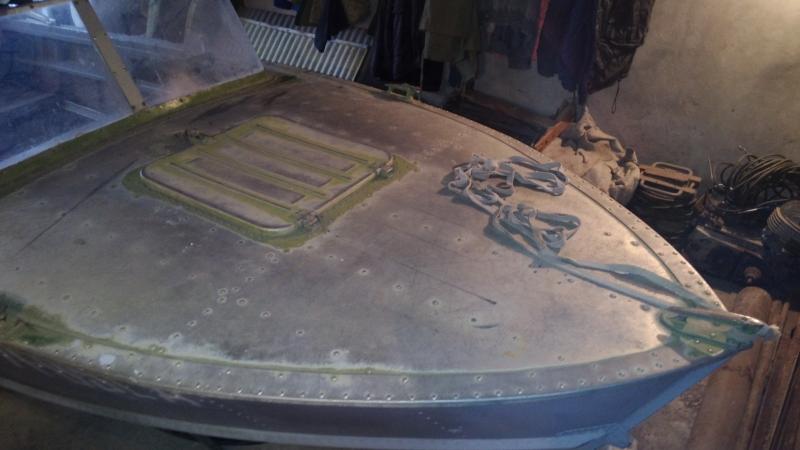

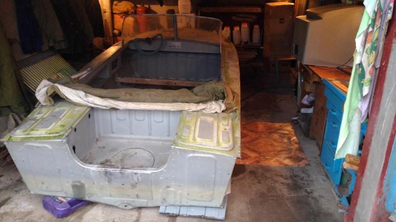

Всем привет, как и обещал, отчет по прибытию моего корабля)

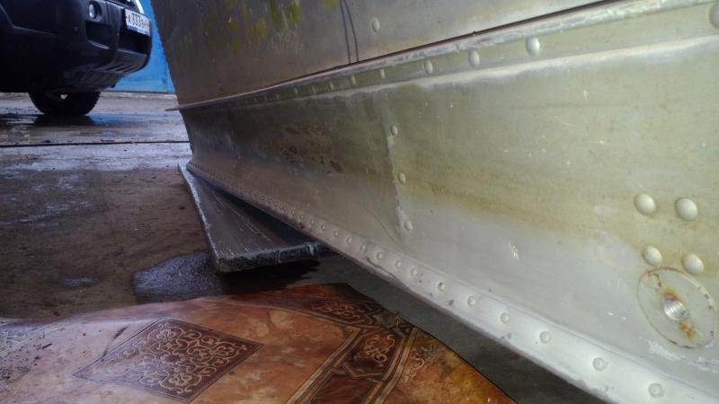

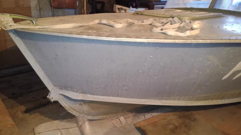

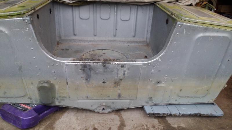

состояние неплохое, есть латка на месте верхней опоры стойки правого колеса (говорят оторвали какие-то нехорошие люди когда пытались вскрыть

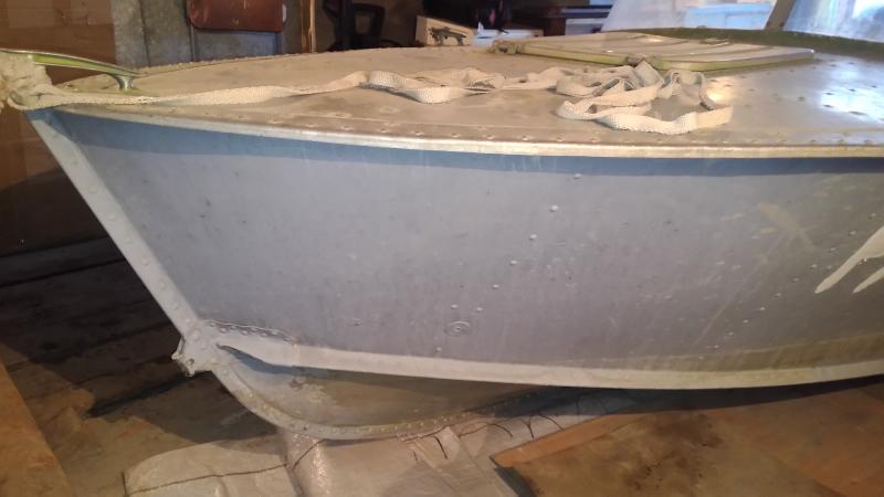

есть серьезные вмятины на правом борту чуть выше скулы и чем-то залеплен небольшой участок скул в передней части.
Из хорошего - ровная палуба, носовая часть бортов, днище и неплохой транец, много остатков родной краски).

Сразу вопрос - есть ли смысл подрихтовать крупные вмятины?

Вмятин на фото не вижу. ИМХО Если и есть не большие на надводной части, то забить, покрасить и счАстливо пОльзовать кораблик. Хорошо покрашенная лодка уже будет смотреться ухоженной и радовать владельца, шпаклевка и дорогая окраска будет приносить только расстройства при отваливании кусков шпаклевки от неизбежной деформации корпуса на волне и царапок при эксплуатации.
Лодка - не авто, она должна исполнять свои функции и безопасно перевозить капитана и пассажиров из точи А в точку Б :pardon: ...

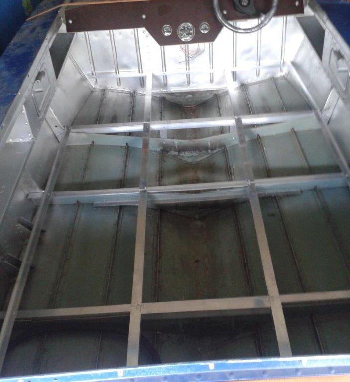

1 обрешетку лучше поднять (как на фото), шпангоуты не разать ни при каких условиях?
2 при таком расположении рундук под поворотное кресло высотой 20см не высоковат будет?
3 уголок толщиной 2мм достаточно будет или 3мм искать? (фанера 9мм)
4 родное водило от четверки подойдет на 2м?
и еще ткните пожалуйста на тему с заменой доски на 2м, вроде видел, не могу найти)
1) ПлемяшУ не поднимал как на фото( высокие слани ужасно неудобно :( ), сделал по максимуму низко, в фанере сделали пропилы под слани.

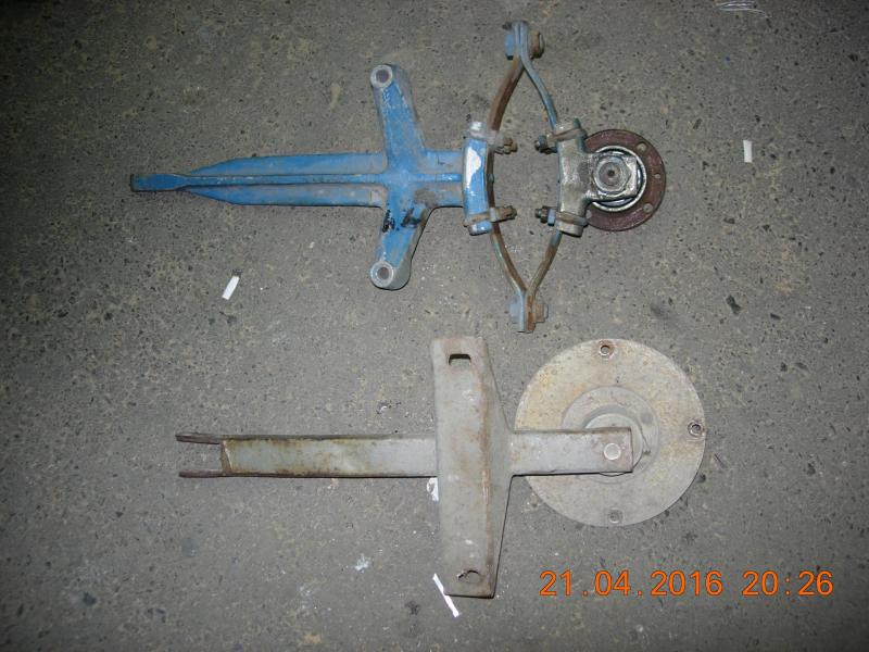

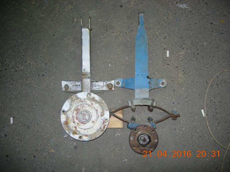

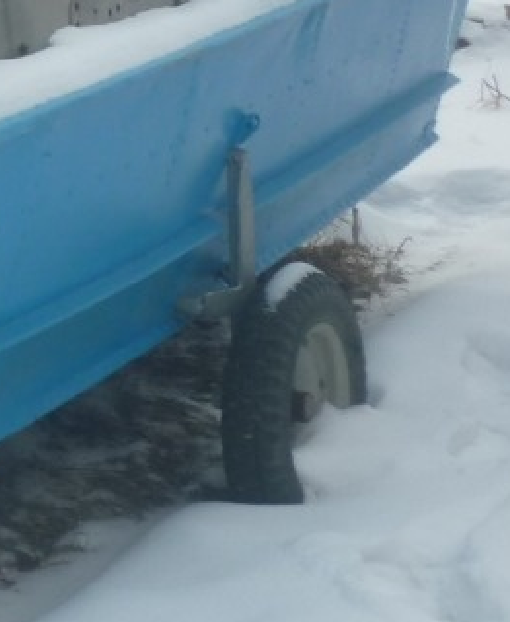

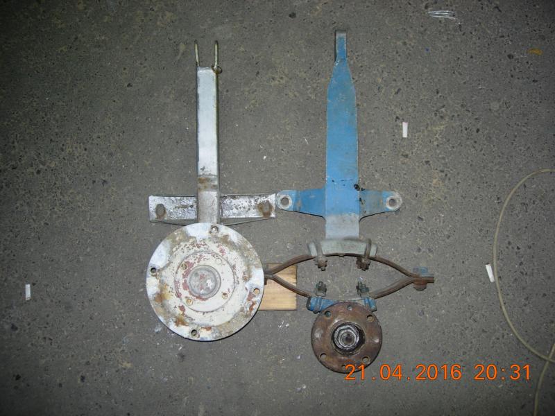

скажите от чего такие короткие стойки мне достались?
SanekMT сказал(а):
...скажите от чего такие короткие стойки мне достались?
В смысле "коротнике"?.. родные 4тые колёса подрессоренные - всё более чем хорошо :good:
стойка не дотягивается до верхнего крепления, у четверки короче стойки? и рессоры вроде нет там
Аааааа... тогда может от К-2м? :unknown: ... 2ка-4ка стойки "один в один". Нарасти стойку сваркой(разрежь и вставку ввари) ;)
9 560
4 780
:) По моему длина у стоек разная; :pardon:
докер сказал(а):
:) По моему длина у стоек разная.. :pardon:
Да не.. одинаковые Володь, и крепления по местам почти совпадают... но правда нужно слегка "напИлинг" применить :D topic5209-25.html ;)

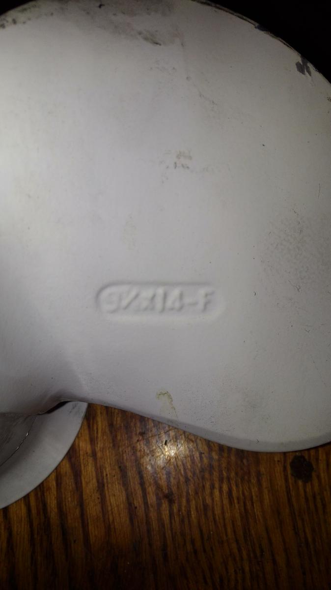

винт мне достался такой, по опыту, кто скажет, сразу искать замену, или можно будет передвигаться налегке?

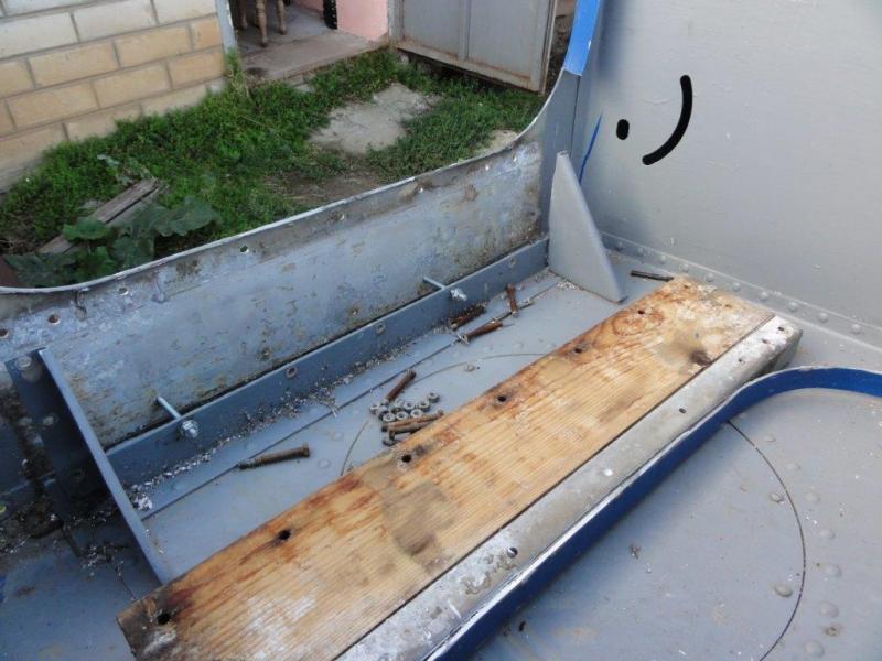

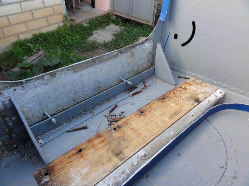

подскажите, доску заменить без хирургического вмешательства можно? (если расклепать косынки) и есть ли смысл просто замены, или нужно делать усиление?
9 560
4 780
Доску поменять НАДО!Хотя на П-2М транец покрепче чем на П-2 ,усиление лишним не будет.Думаю что под 30 сил,с новой доской и банальными шпильками будет вполне достаточно.Ну конечно если в ближайшем будущем не планируешь менять мотор на более мощный.

Да Вова правильно трактует. Тока вместо доски лучше поставить влагостойкую фанеру 27 или 28 мм. Будет как в говориться на века :)

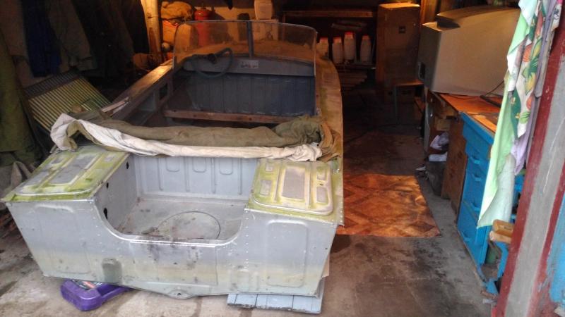

Подскажите как менять, резать как на этой фотке не хочется, или без вариантов?
