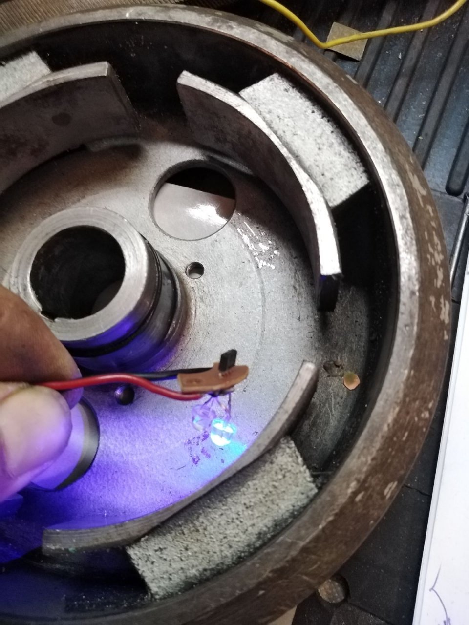

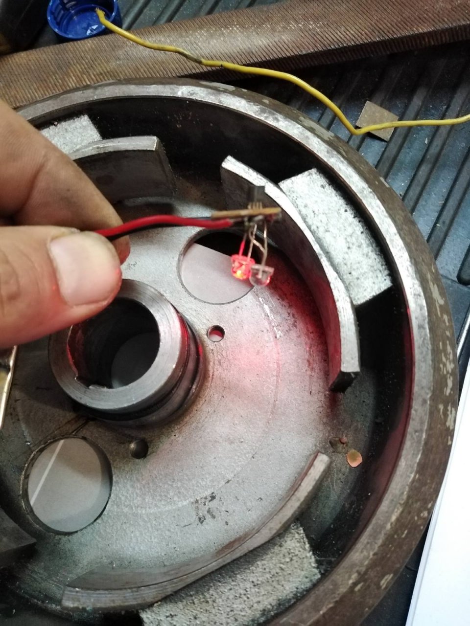

Алексей подскажи как ты подключал катушки и датчик для вихря
Андрей уже ответил. В зависимости от того, какая полярность магнита маховика, на какой смотрит шпоночный паз ступицы маховика. Я с комп. куллера позычил датчик холла, + подпаял резистор по питанию. Когда подношу к положит. полюсу магнита светится красный диод, к отрицательному синий. Схема эта есть и тут на сайте и в инете. Фото ниже. П. С если по памяти, то фазировка датчика что на чертеже Андрея для маховика Вихря с обратной полярностью. Т. е начало и конец возможно нужно будет поменять местами. Подсказка была от Андрея : Он рекомендовал вывести оба провода от датчика, для более упрощенной фазировки. Если что, отрезать и подпаять всегда можно.
223270
223271
223271
Лично я даже не пытался искать где какой полюс. Подключил «на весу» нарисовал метки ВМТ на маховике, крутанул маховик подключив стробоскоп, увидел что метка смещена на 90 градусов, поменял выводы датчика местами, проверил - всё точно. Мотор хозяин заводил уже сам без всяких танцев с бубнами.
