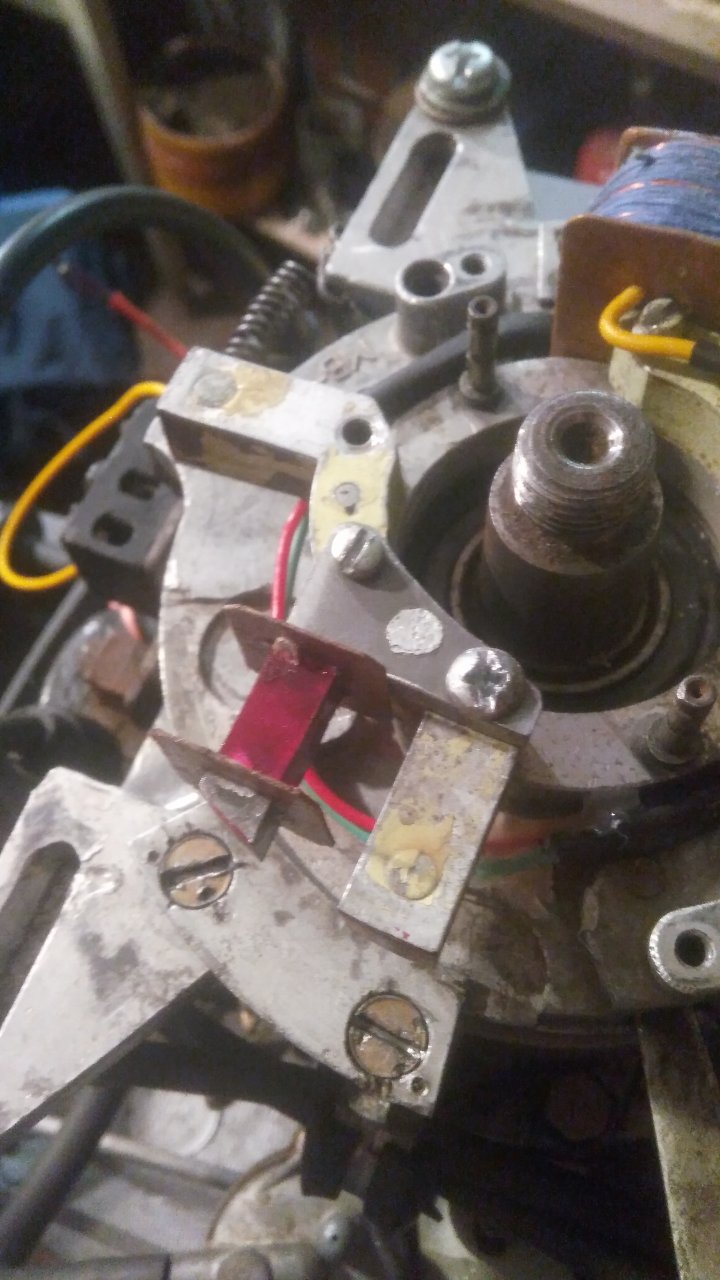

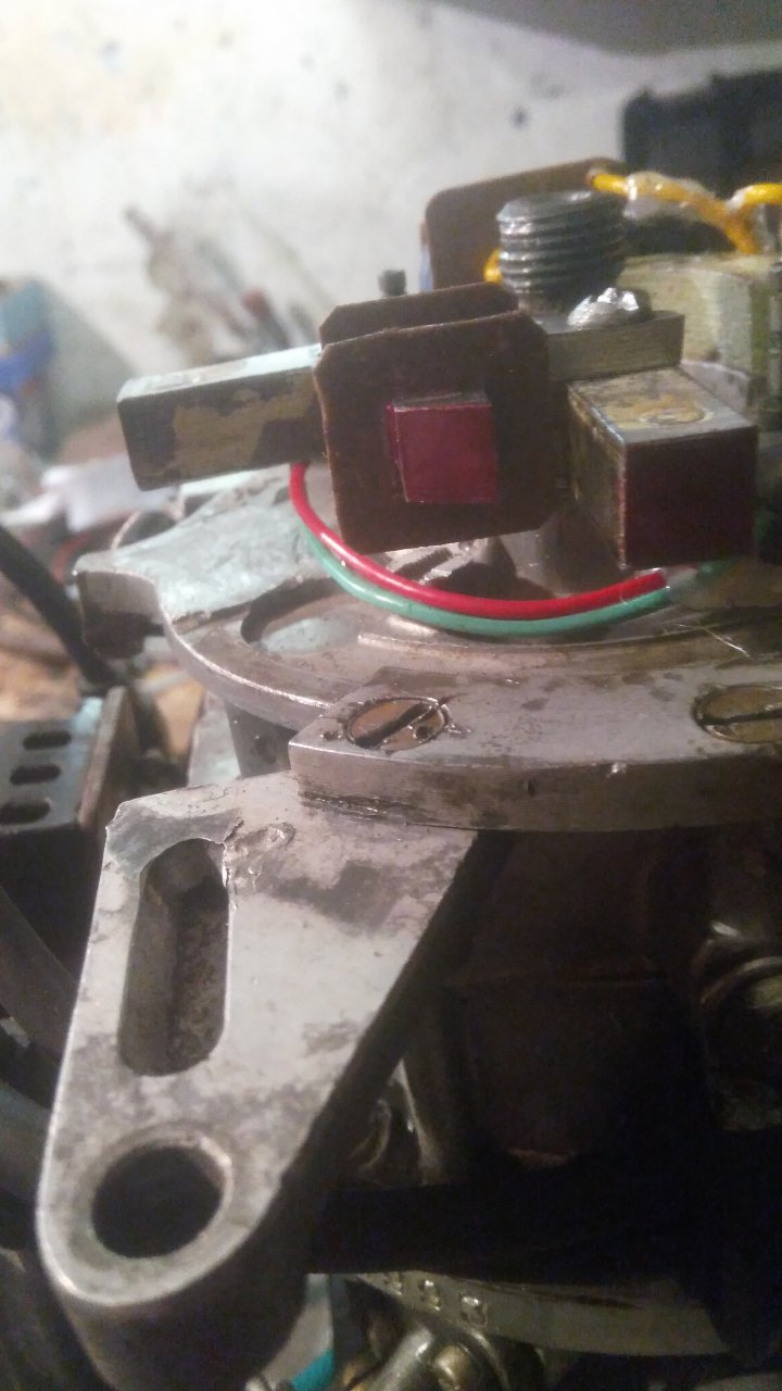

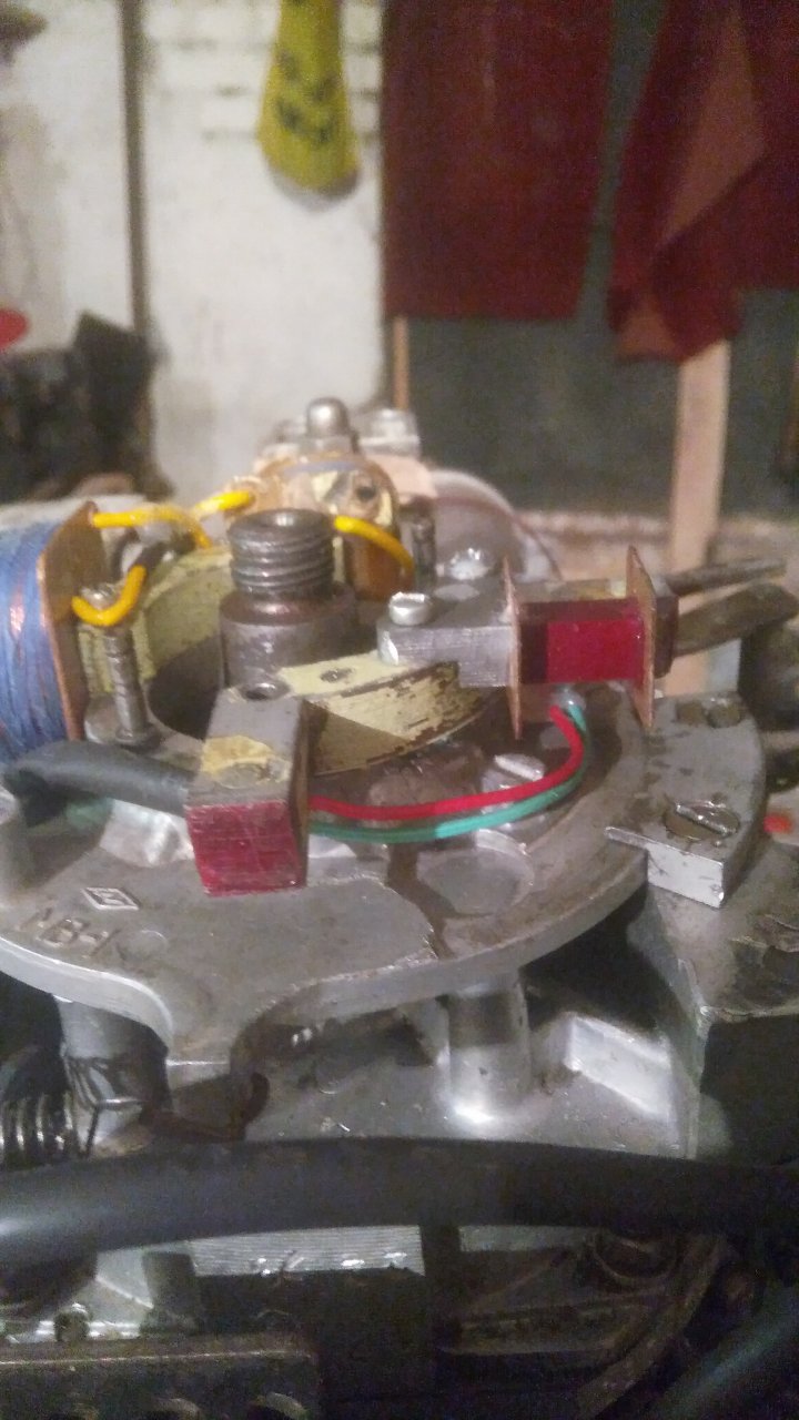

Новый датчик, 8 на 8 мм сердечник датчика, 1000 витков проводом 0,14, сопротивление 48 Ом. 24 мм до середины сердечника есть. Приближение к магнитам в норме, можно ещё приблизить, но пока остановлюсь.

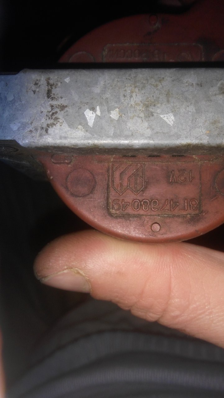

Андрей добрый день, подскажи поставил газелевскую катушку, смотрю что нужно крепко дергнуть чтобы была искра, на двух тлм достаточно среднего усилия и искра появляется ВМТ и НМТ, а на газелевской при резком рывке в одной МТ, почему? Первочная 0,3 ом, вторичная 4,17 ком
3 906
Возможно что катушка неисправна.
В любом случае, искра должна быть и в ВМТ, и в НМТ, со среднего рывка.

газелевскую катушку
Вид у нее не очень, возможно неисправная. Можно поискать с разборки двухвыводну катушку Hyundai, на многих моделях они стояли, компактные, у меня на двух моторах работают.
Нет, вид у нее как раз норм для бу, сопротивление вторичной обмотки должно начинаться у 406 от 5 ком и до 7 ком, а у моей 4,17 ком. Она же на "надёжной схеме" работает и в ВМТ и НМТ.

Резистор не изменит на 10 градусов угол. Проверяйте рычаг на основании и расстояние между датчиком и основным сердечником. Оно указано на картинках, на 1 странице.
В общем тут электроника не виновата. Надо разбираться в механике.

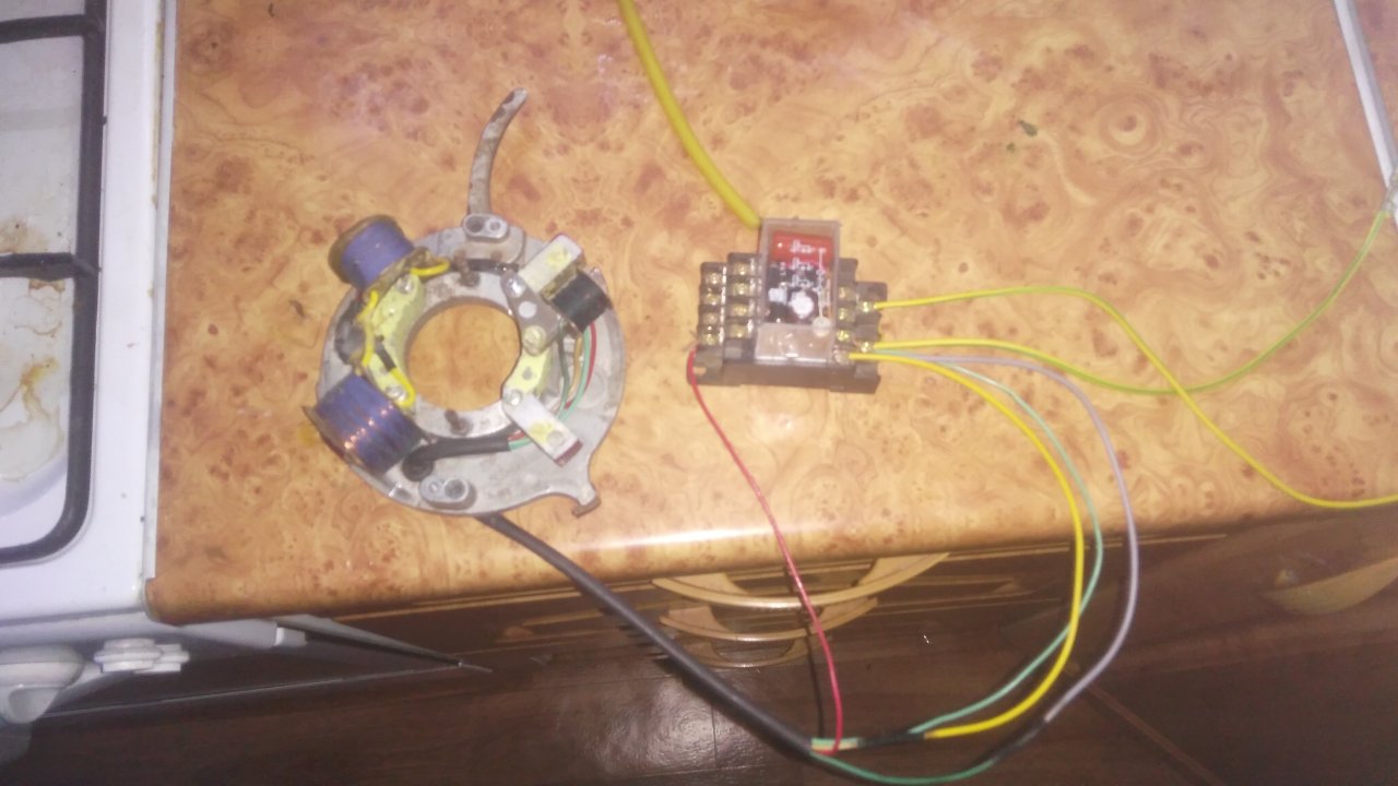

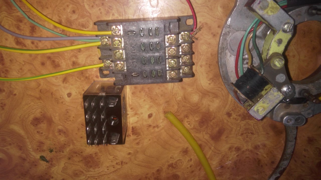

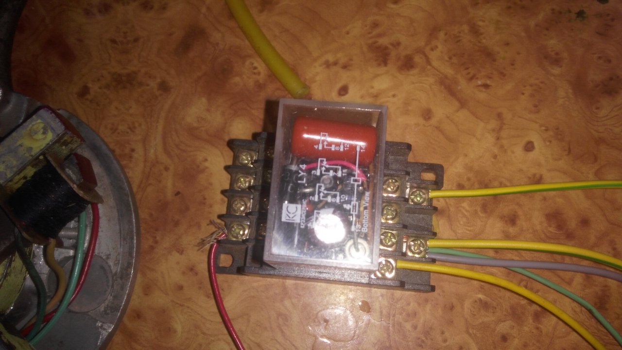

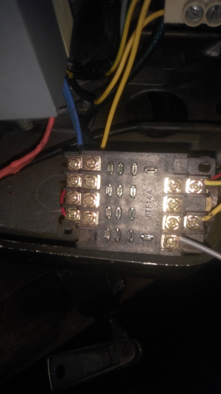

Кому интересно вот такой вариант включения коммутатора с быстрой заменой
