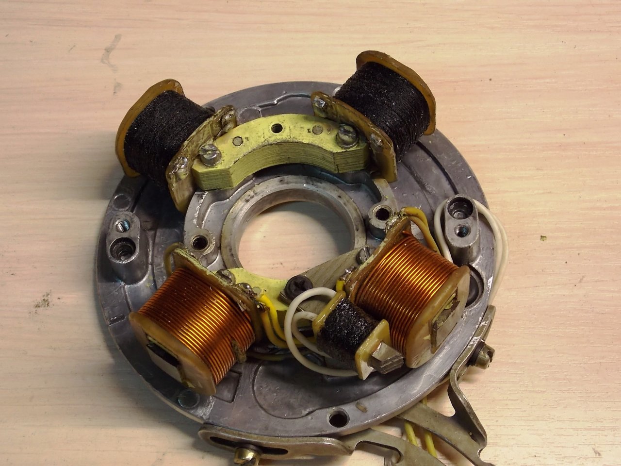

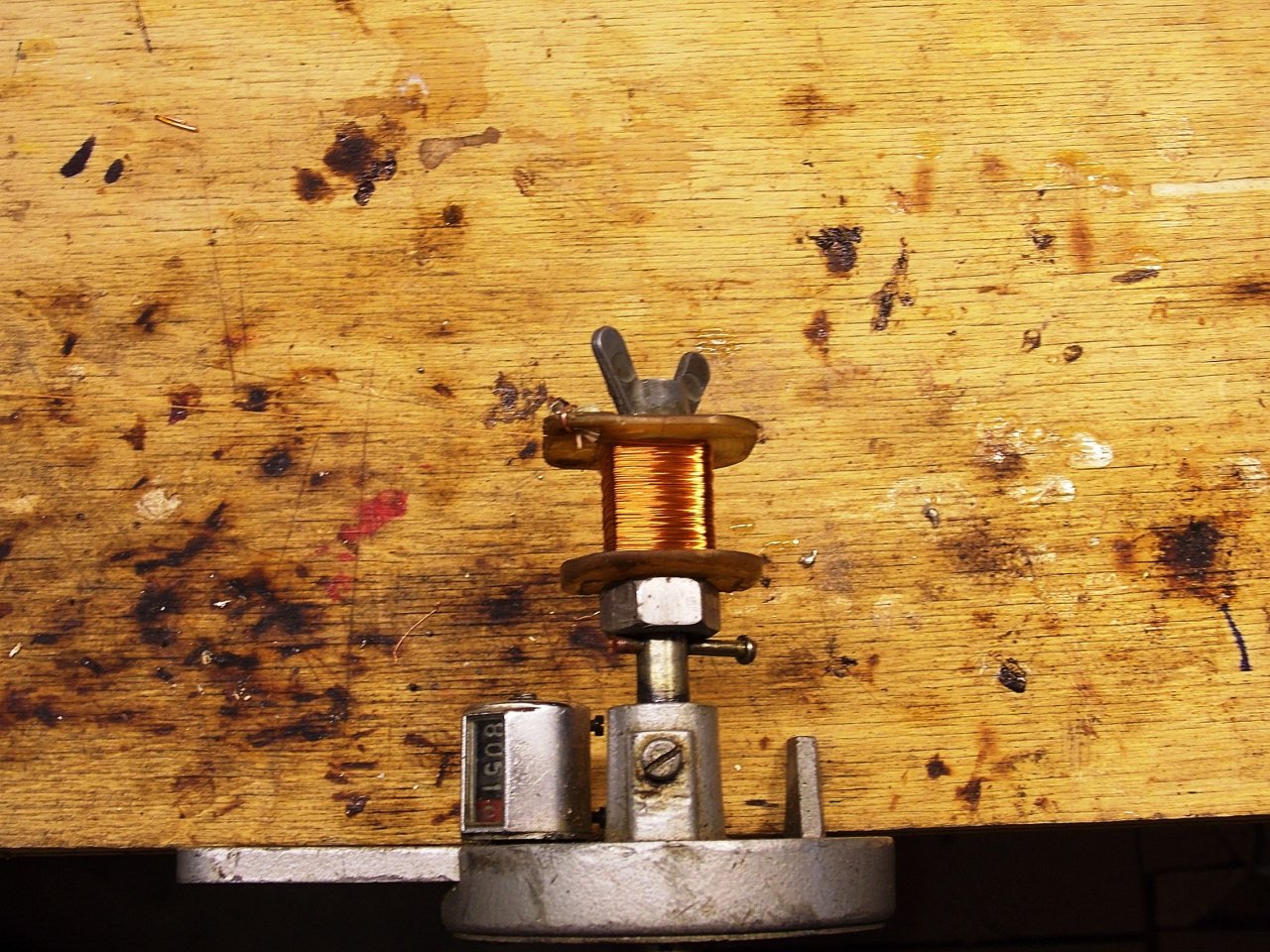

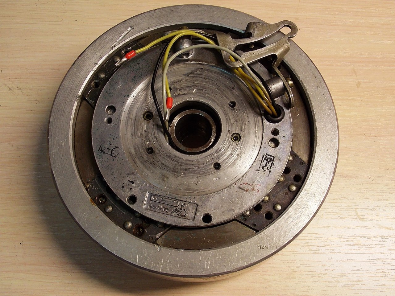

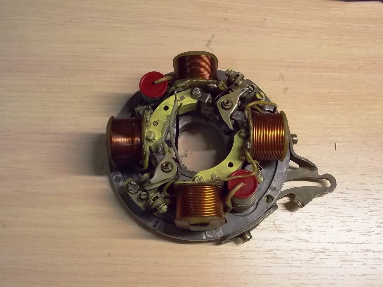

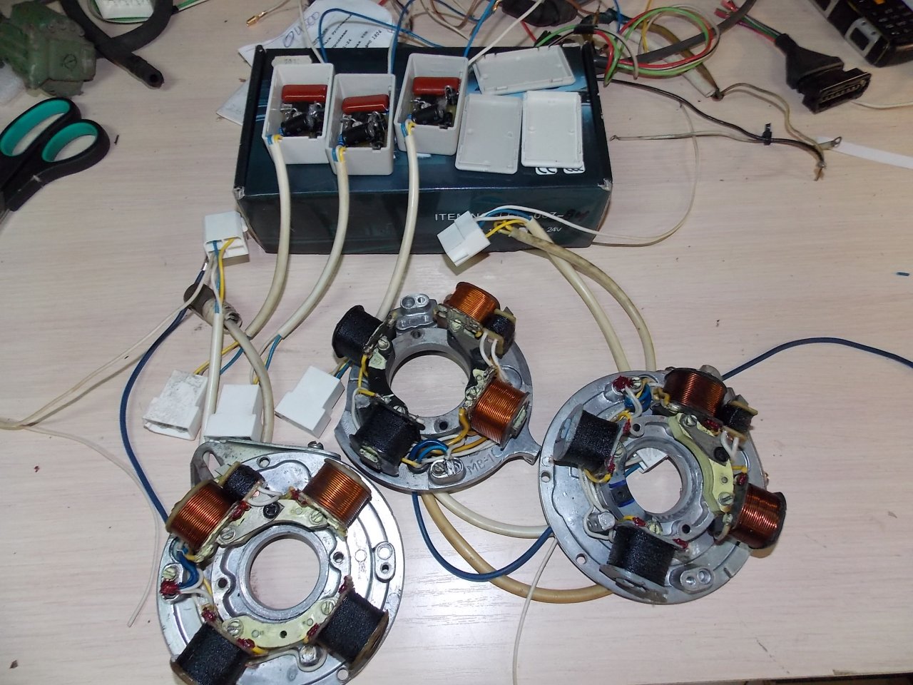

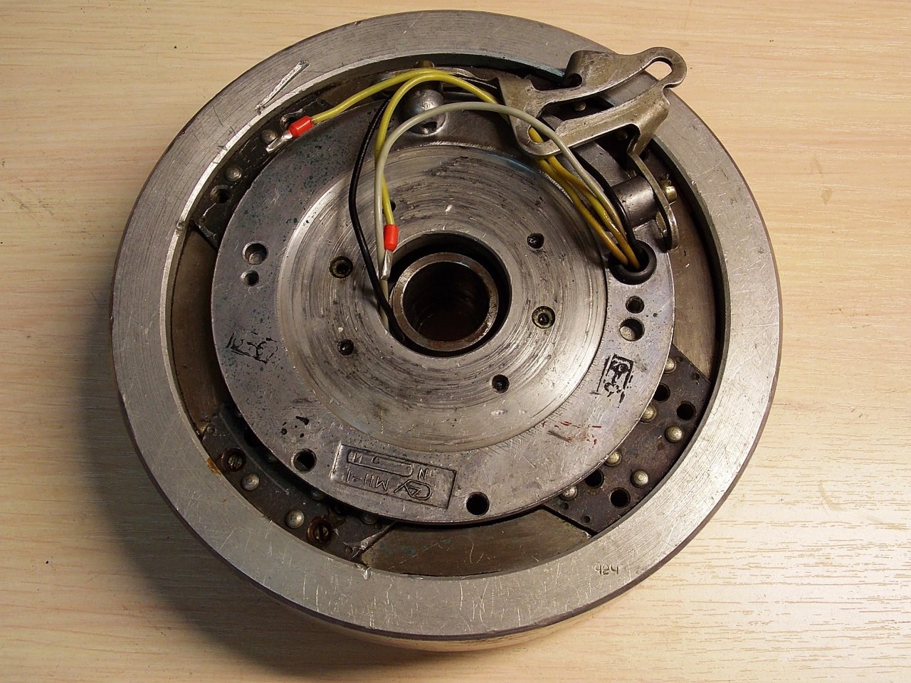

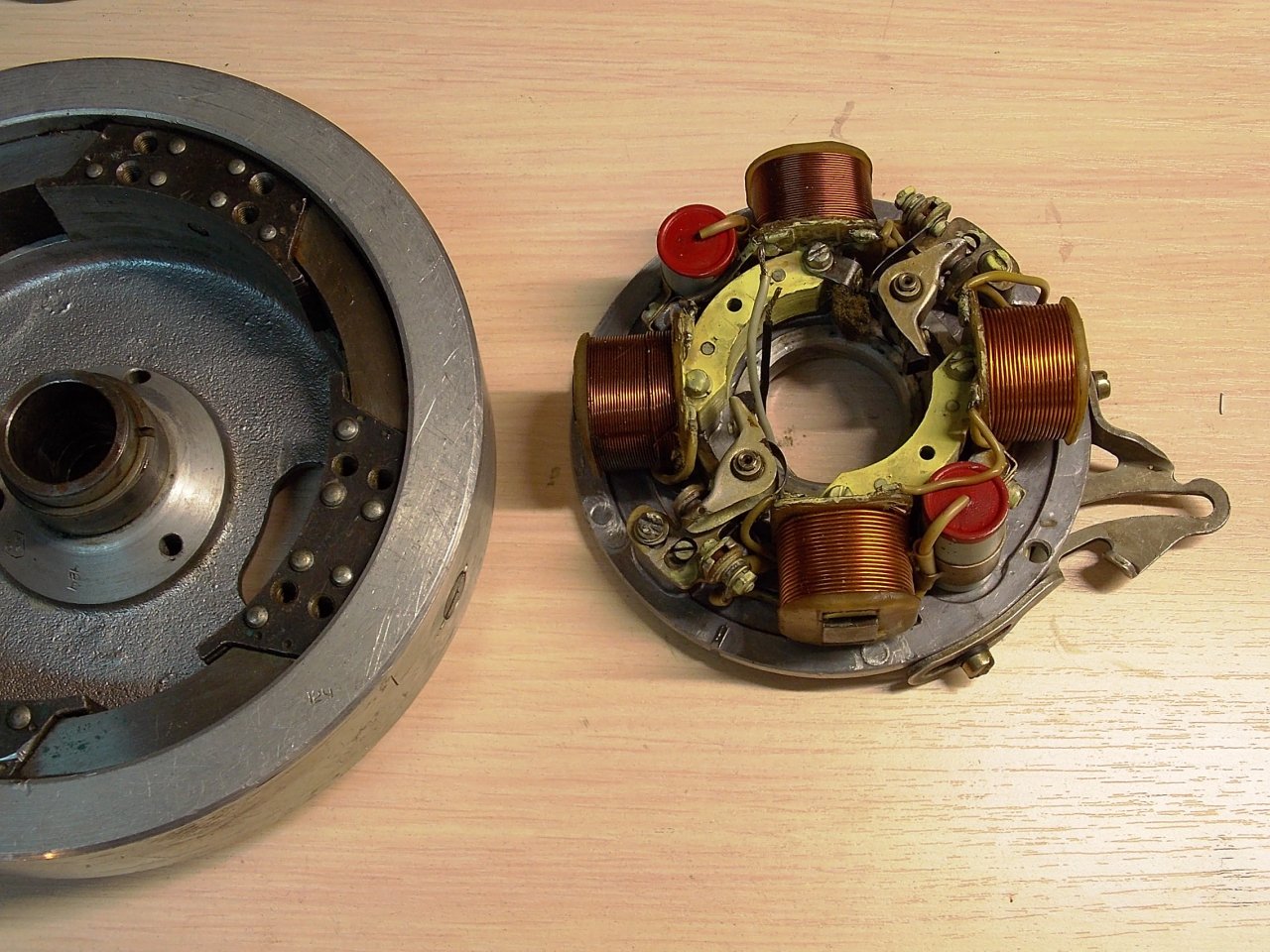

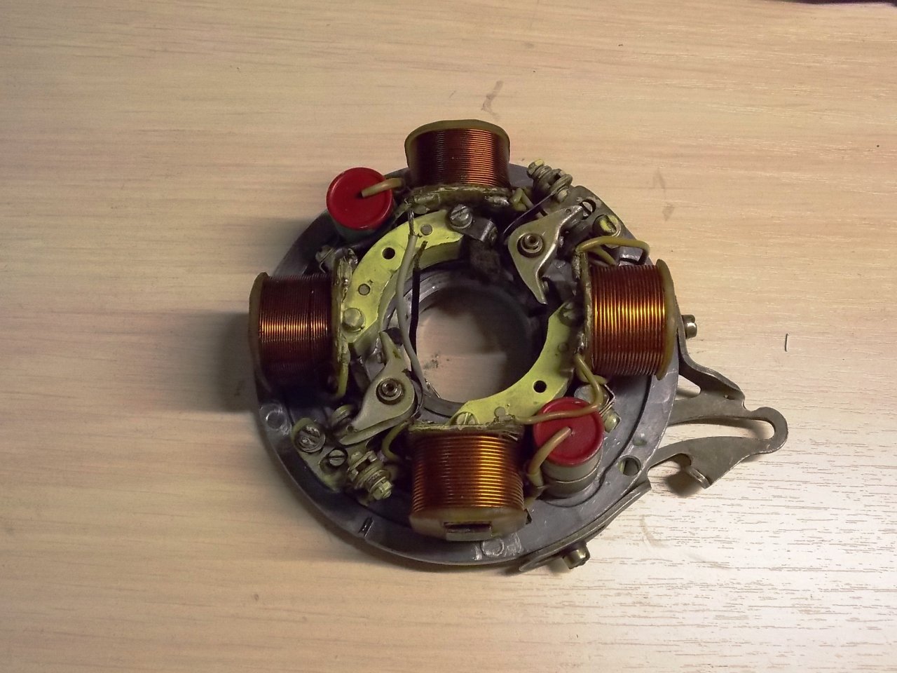

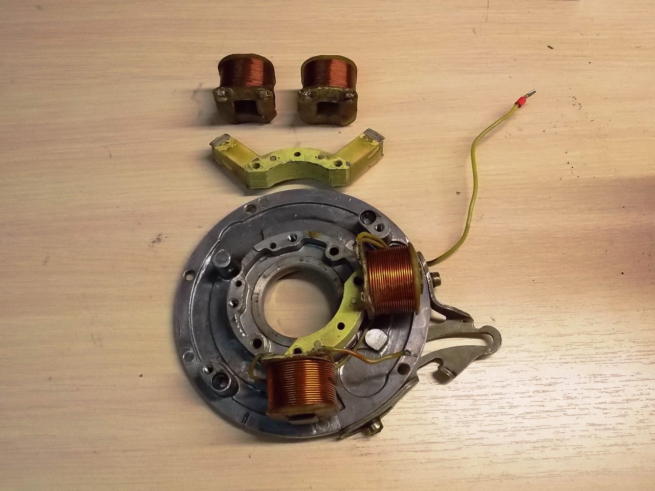

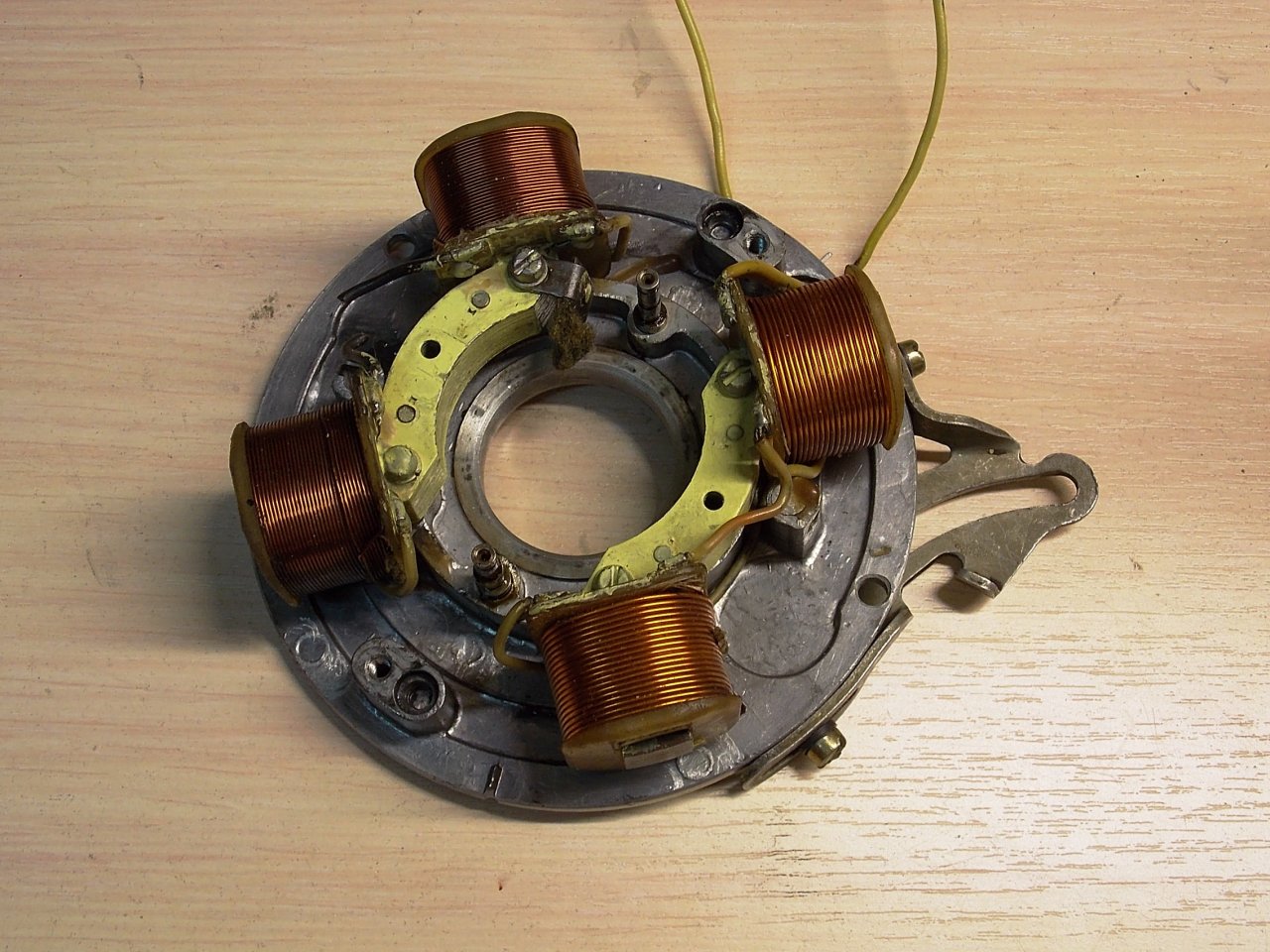

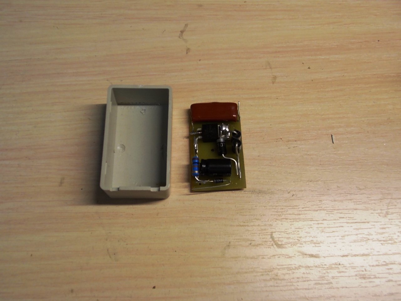

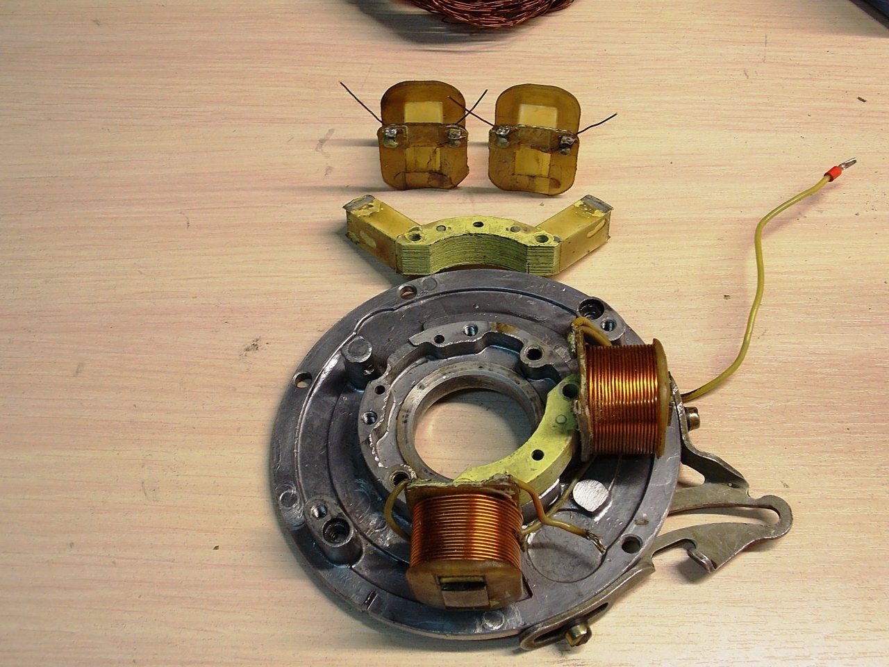

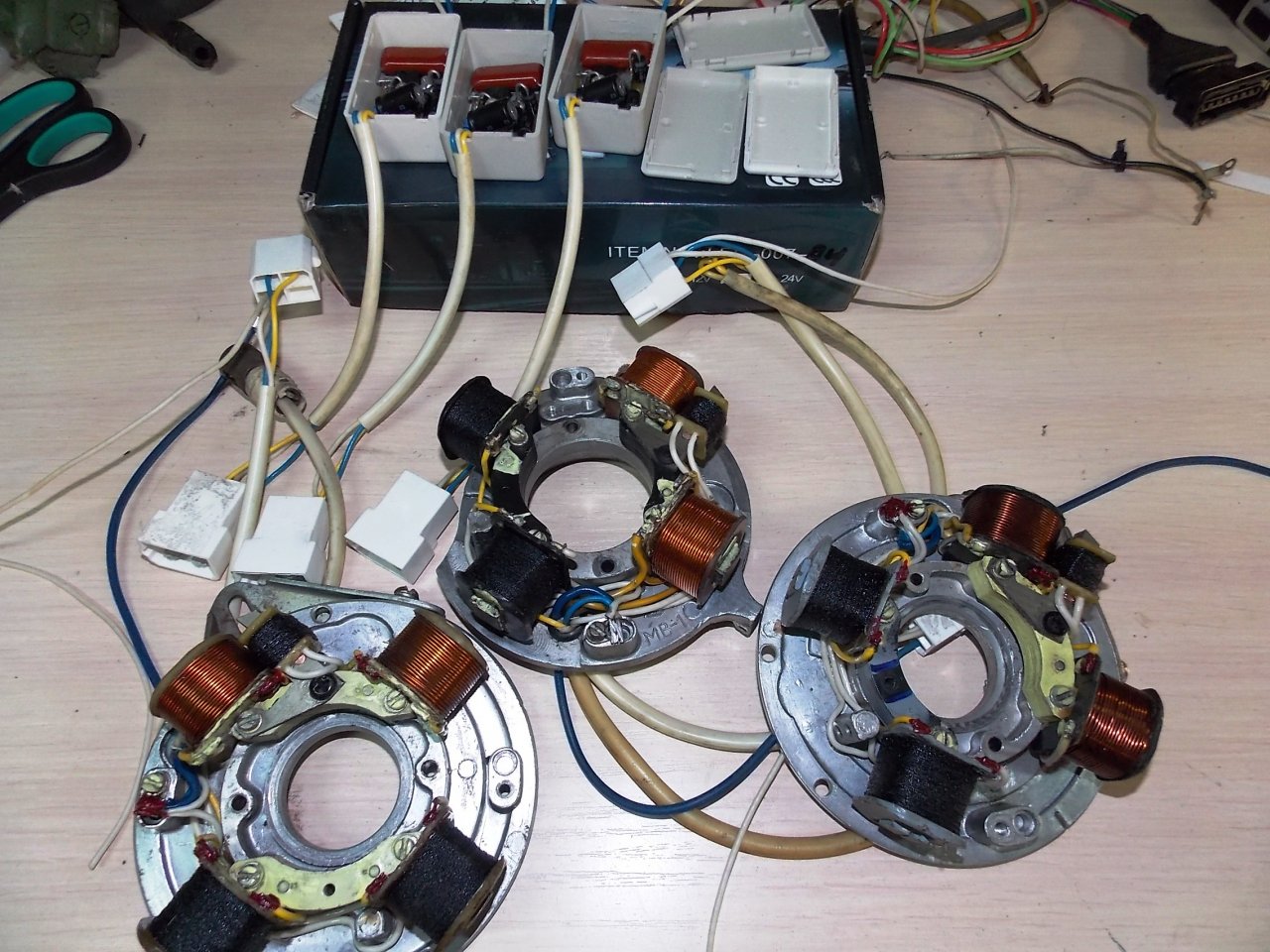

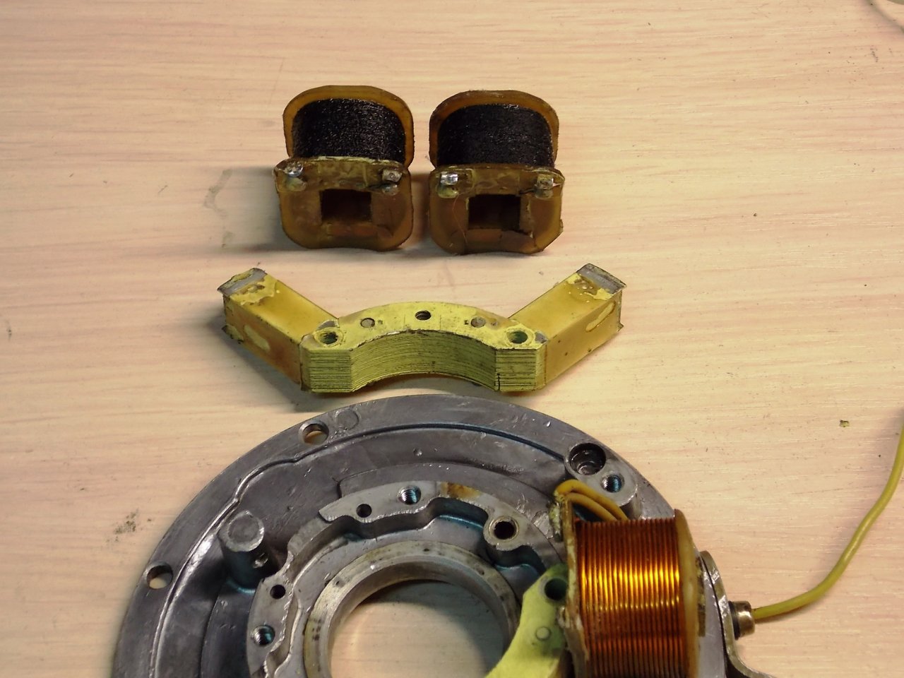

Давненько ни чего не выкладывал, в тему. Очередная работа на ПЛМ Нептун-23.
Короткий фото отчет основных работ.
215260215261215262215263215264215265215266215267215268215269215270215271
Продолжение следует........................

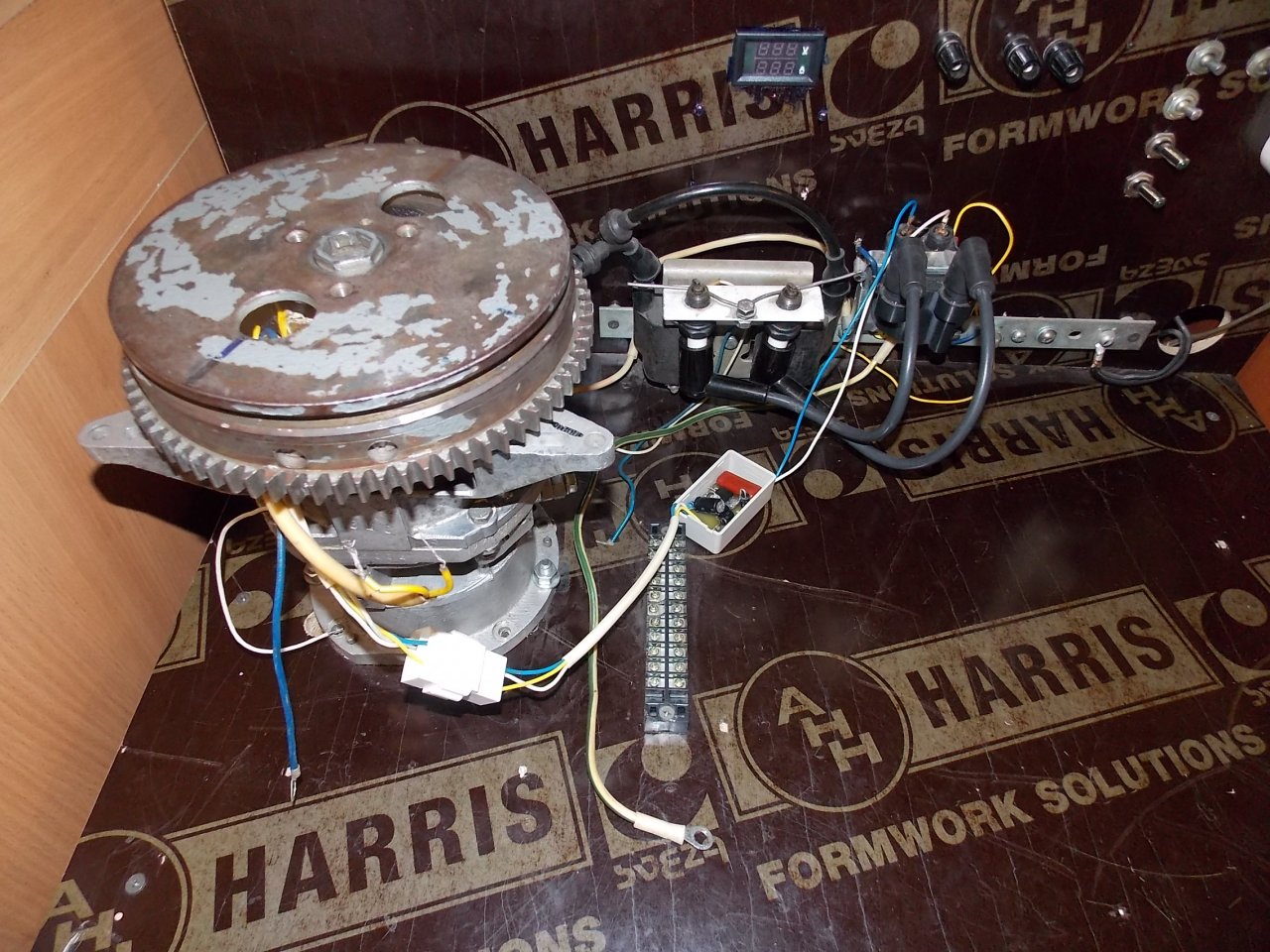

3 908
Два Привета с Вихрем, отправились в путешествие по необъятным рекам нашей огромной страны. :hahaha:
215272215273215274215275215276

Андрей, ты бы характеристики смотрел не на входе, а на выходе, на вторичке катушки зажигания, там характеристики не столь радужные.
3 908
Смотря что понимать под радужными. :hahaha:
Могем, сделать любые. Мощность генератора позволяет. Но делаем не любые, а исключительно разумные по надежности и мощности.
Хотя побаловать себя киловольтами, я то же люблю иногда. :hahaha:
Разумеется для забавы.

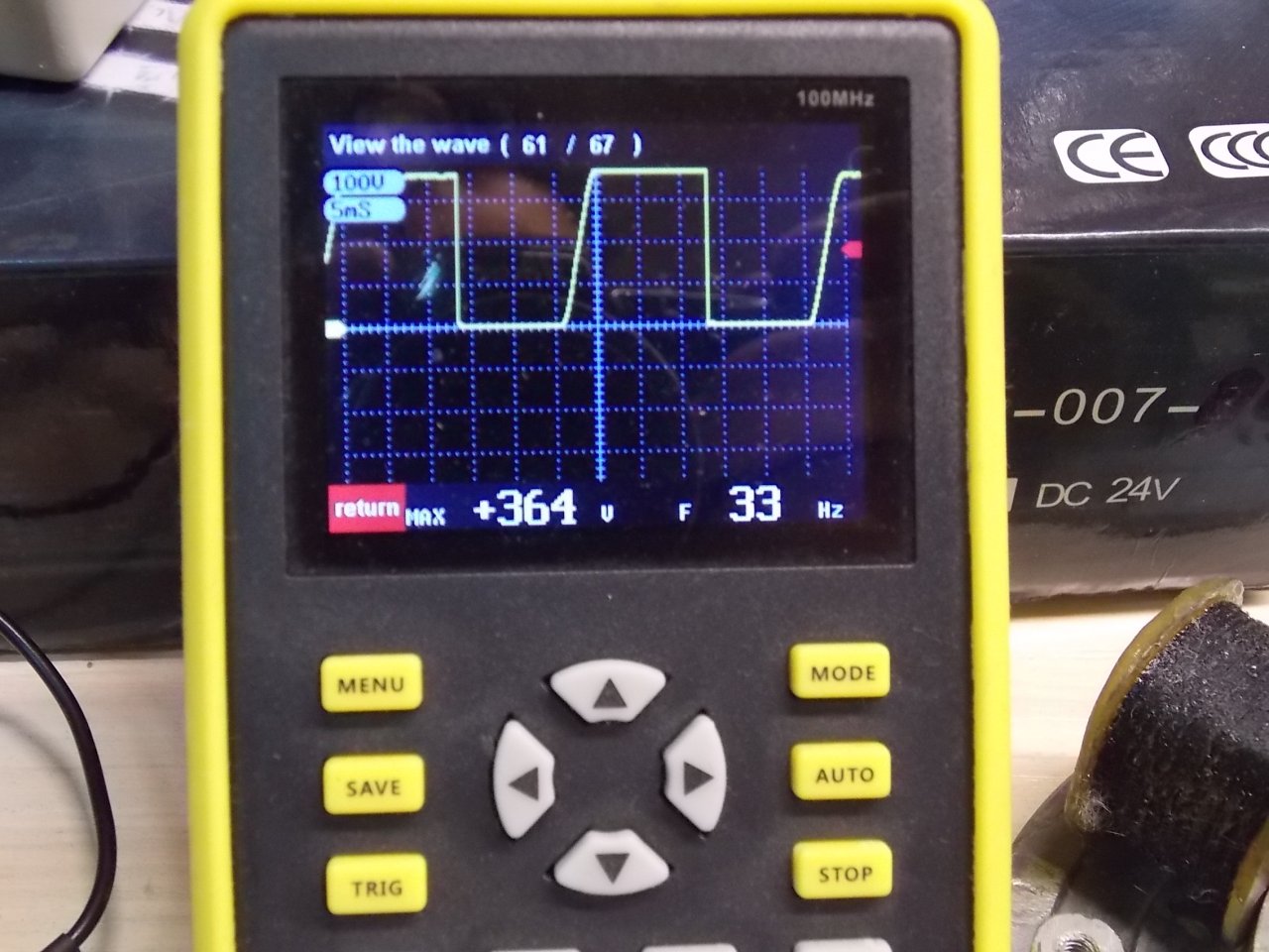

Это 500 вольт, тут надёжность награни вёсел, я о потреблении от катушек, там же можно ещё ватт 20 снять на заряд аккумулятора, а эти схемы этого не позволяют.
3 908
А надо оно, выжимать эти 20 ватт, да ещё и из высокого напряжения?
Вопрос нормального генератора в 120 ватт, для Нептуна, Вихря- это уже собственно кардинальные изменения, и генератора, и зажигания.
Тут вопрос исключительно в применении мотора. Нептун-23, мотор для легких лодок, который не имеет штатного электростартера. Стало быть генератор приличной мощности, ему не нужен.
А ежели нужен, то и это мы могем, но уже с другой системой зажигания. :hahaha:

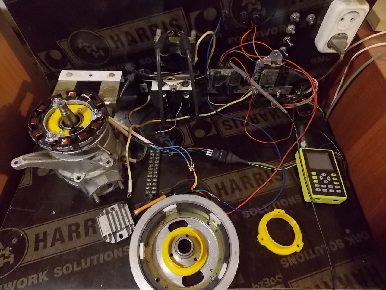

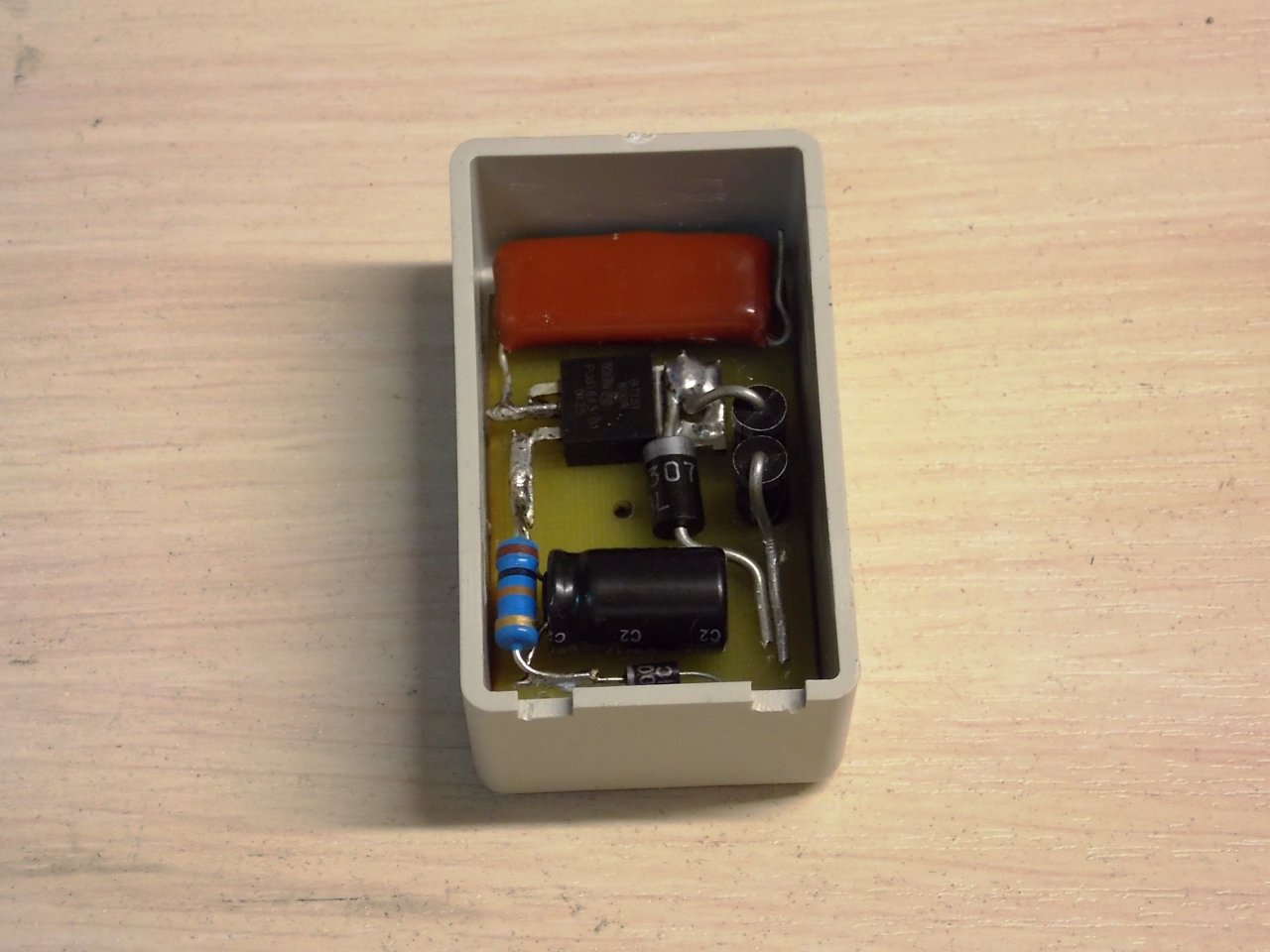

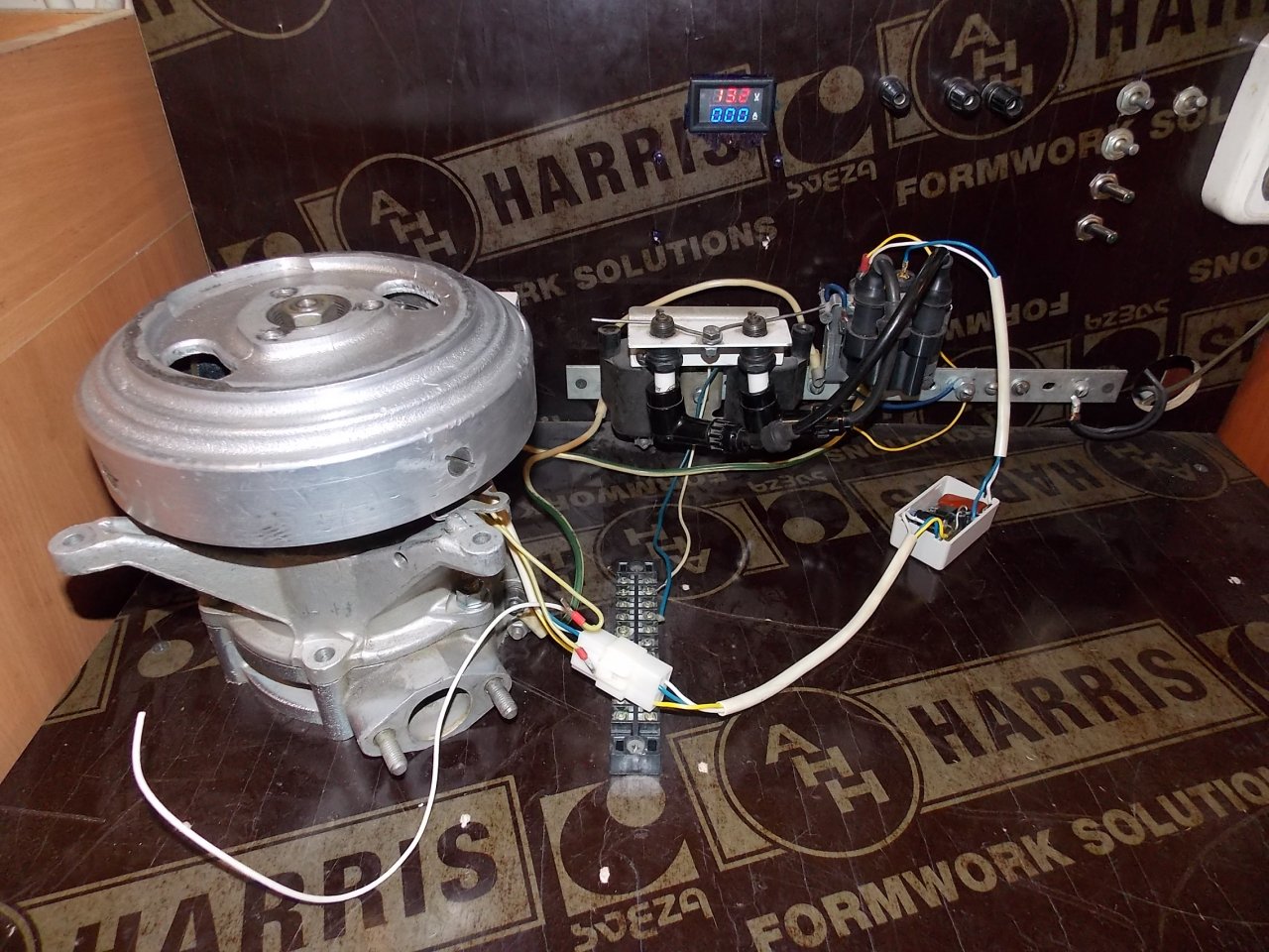

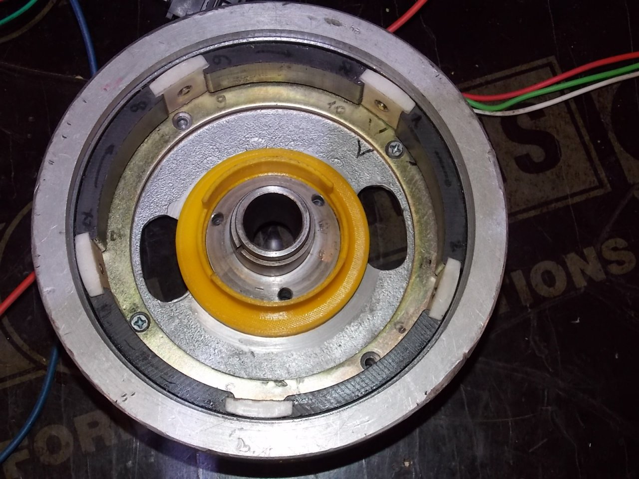

215354215355215356

Вот вот, я к нему добавляю контроллер, и он же заводит двигатель, а потом генерит, правда магнитов должно быть больше.
А сверху доматываю тяговые обмотки, что бы ничего потом не переключать.

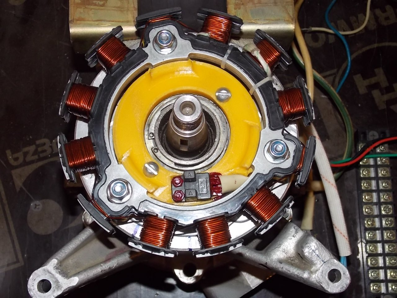

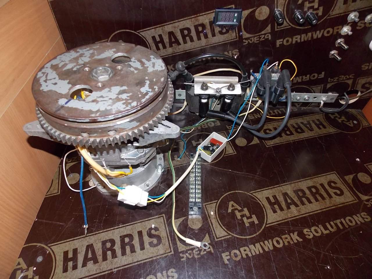

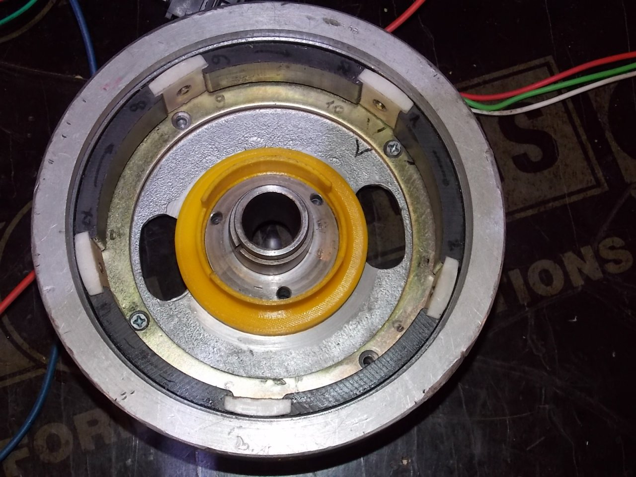

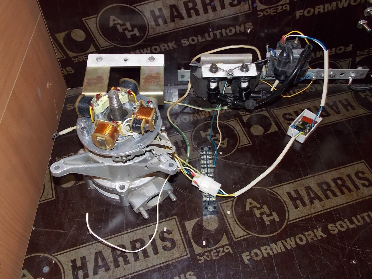

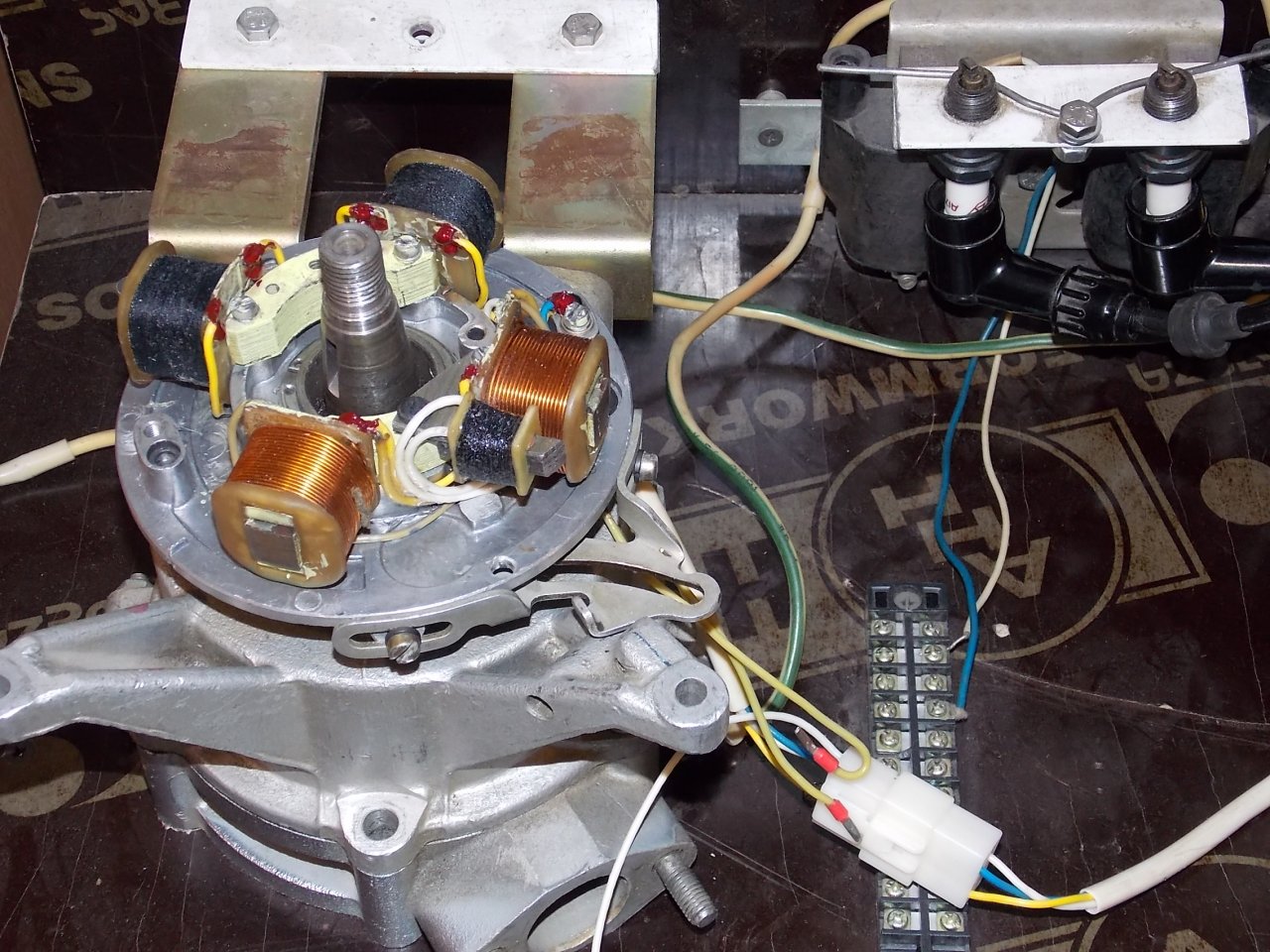

Андрей Привет,
можно чуть подробнее, что за система на фото (месяц назад как то не обратил внимания на этот пост)? Вроде маховик Нептуна, но магниты стоят другие. От основания МН-1 вообще ни чего похоже не осталось кроме посадочной шейки. Это адаптация на Нептуна иномарочной ЭСЗ и генератора? Если так - с какого мотора, какова себестоимость такого апгрейда?
3 908
Андрей Привет,

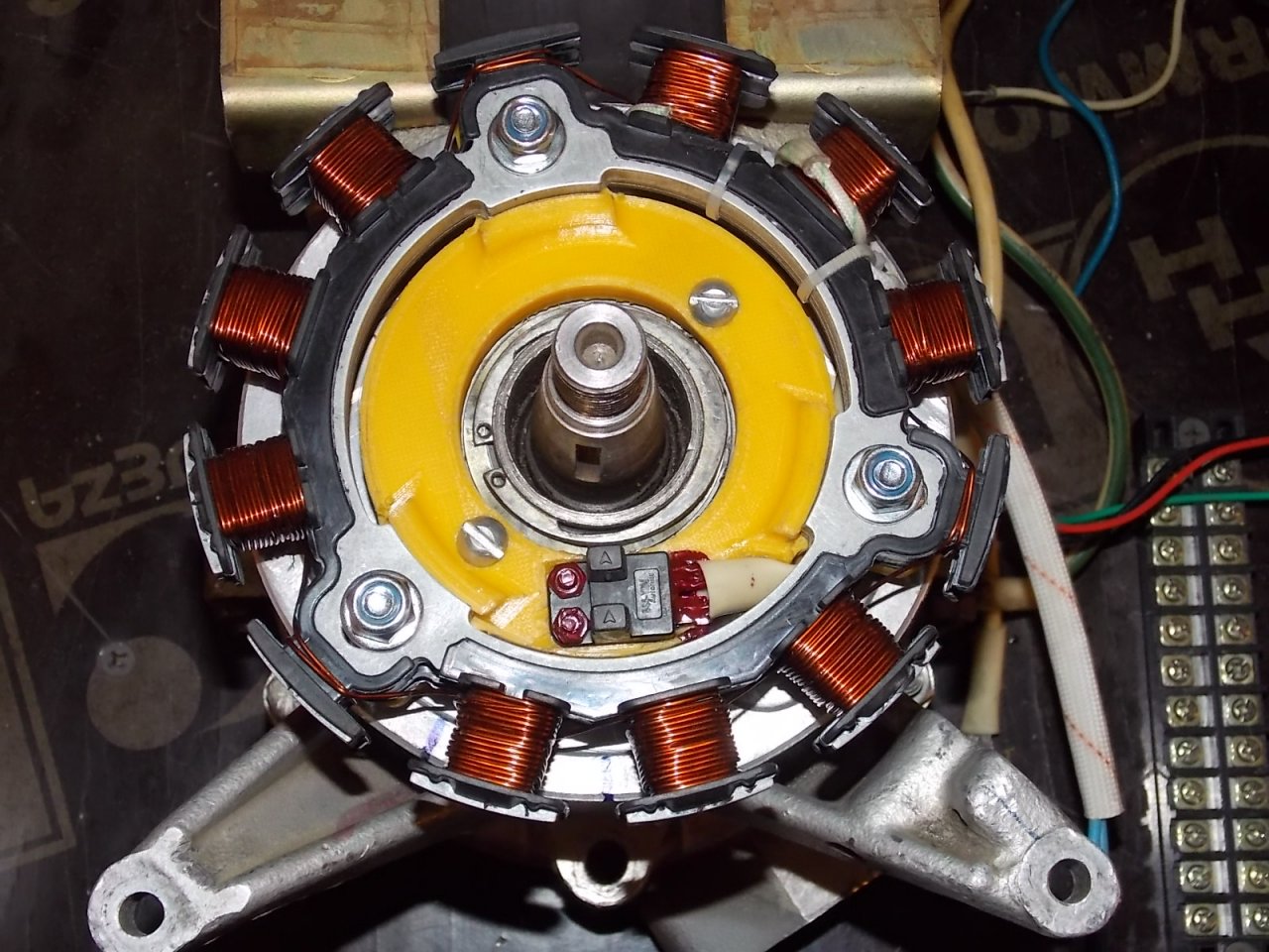

Приветствую Влад!
На фото выше, наш совместный с Михаилом Коваленко MIK, проект системы электронного зажигания.
Генератор, 120 ватт, с Китайского дизеля. Адаптирован под размеры Нептуна и Вихря.
Система зажигания с ВАЗ 2106. Вместо датчика Холла, применен оптический.
Более подробно, будет описано в соответствующей теме, в своё время.
В течении этого сезона, два экспериментальных комплекта Вихрь, Нептун, проходят испытания.
По результатам испытаний и будет принято решение, о соответствующей теме.
Большего, рассказать на данный момент не имею возможности.
Моторы с электростартерами видимо.
однако Вихрь стартер имеет. Я пользовал и Вихри, но всё же Нептун предпочтительней - более совершенная подвеска, удачней редуктор. Конечно Нептуну стартера не хватает. А есть стартер - нужен и хороший генератор (и тем более сейчас, когда на судне кроме ходовых и топовых уже появились и электропомпы и музыка и навигация с рыбопоисковыми сонарами и т.д. и т.п). По этой причине Ваш с Михаилом проект очень актуален.
Жду с нетерпением результаты испытаний и конечно себестоимость такого пакета апгрейда.
