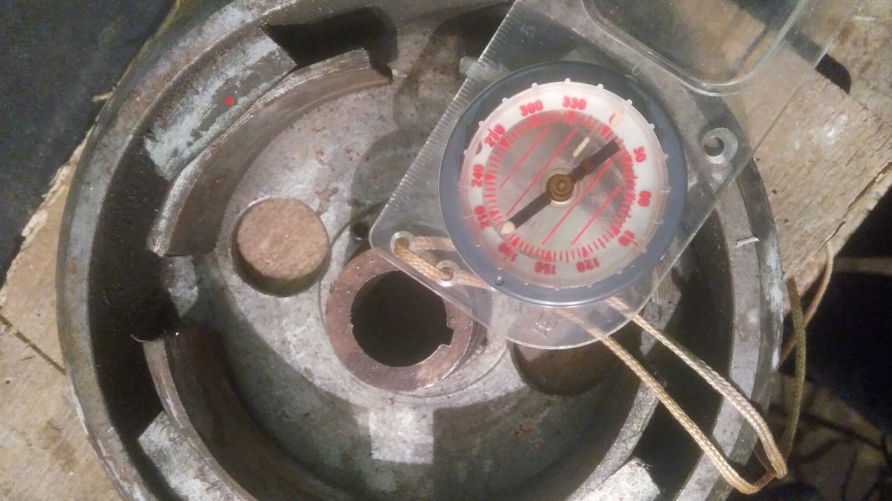

Лично я даже не пытался искать где какой полюс. Подключил «на весу» нарисовал метки ВМТ на маховике, крутанул маховик подключив стробоскоп, увидел что метка смещена на 90 градусов, поменял выводы датчика местами, проверил - всё точно. Мотор хозяин заводил уже сам без всяких танцев с бубнами.
Практически это выглядит так? Метка на блоке на против болта крепления ручного стартера, вторая маркером напротив выреза в маховике пот аварийный шнур запуска мотора. Провод датчика стробоскопа на ВВ провод верхнего цилиндра. Вращаем маховик если метки совпали то ок, нет меняем провода местами. Я правильно понял?
Правильно. Только меток на маховике рисуем две через 180 градусов и неплохо бы убедится что паз под шнурок соответствует ВМТ.
3 907
Андрей вот поменял.
Значит Юг, выход с датчика.
Стало быть, схему подключения к комутатору, надо сделать теми концами обмоток, которые на массе.
Соответственно и те которые нарисованы на схеме в коммутотор, подключить на массу.
А в общем то я вижу коллеги уже подсказали не одно решение этого вопроса.
Выбирайте любой доступный способ. Самый простой и удобный- это стробоскоп.

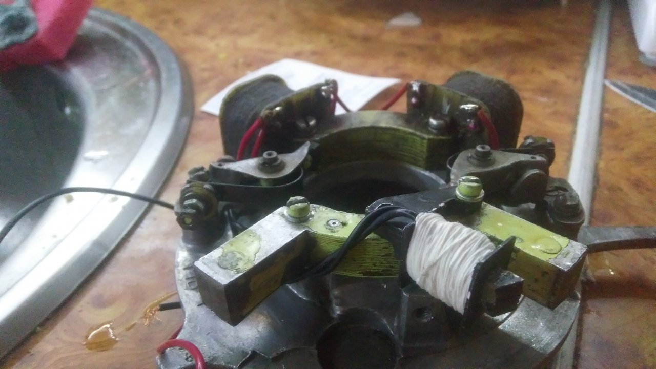

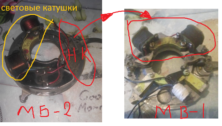

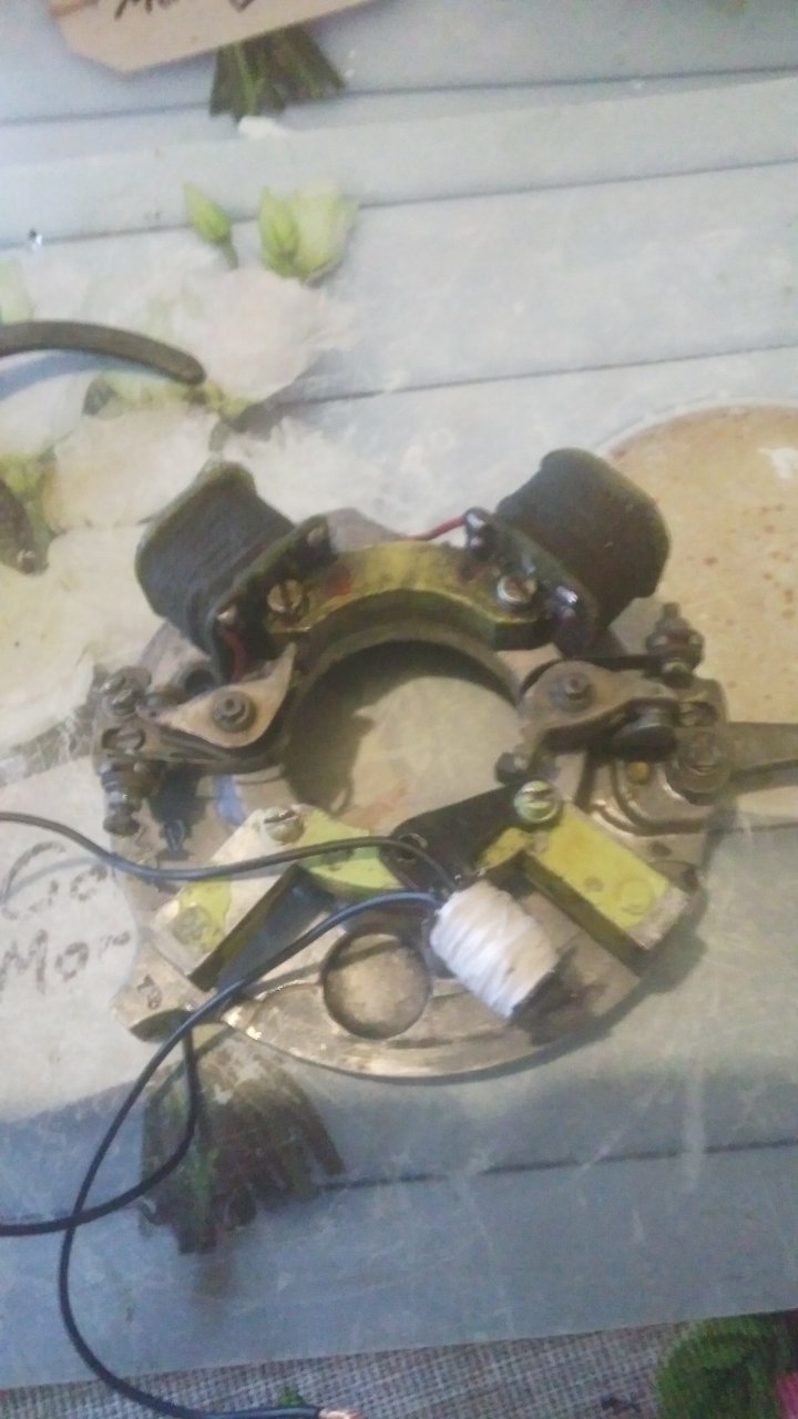

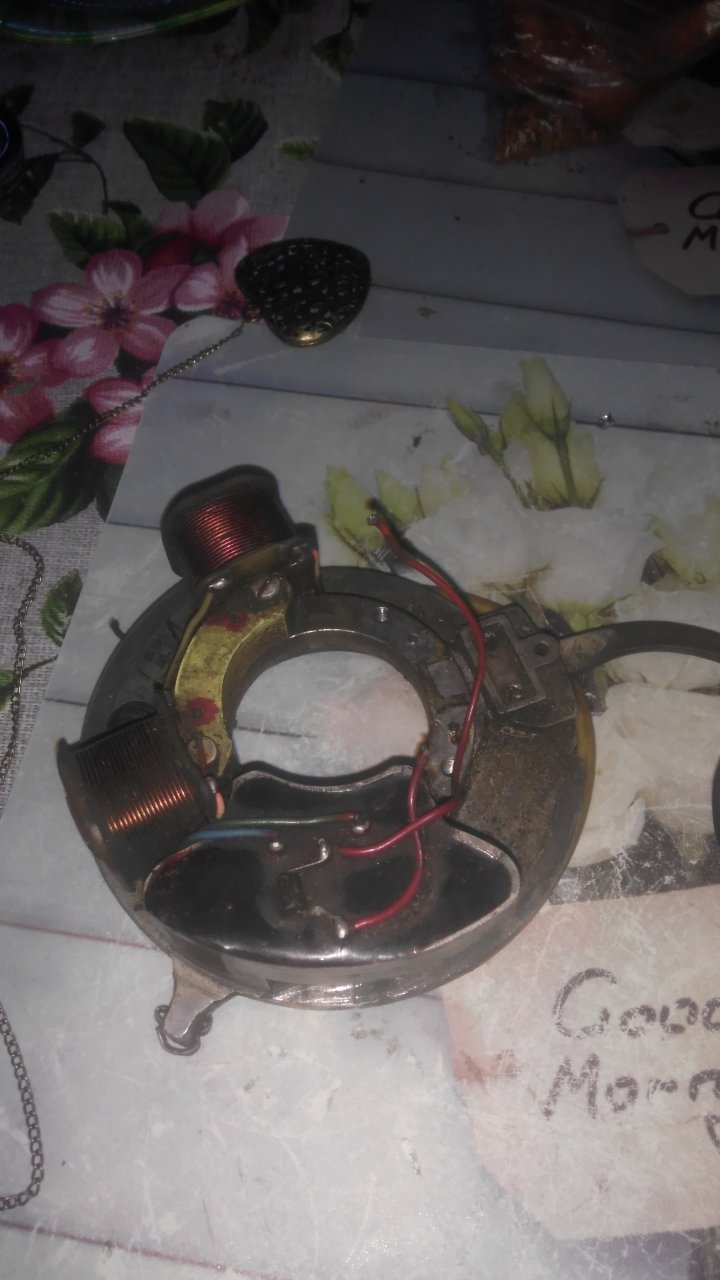

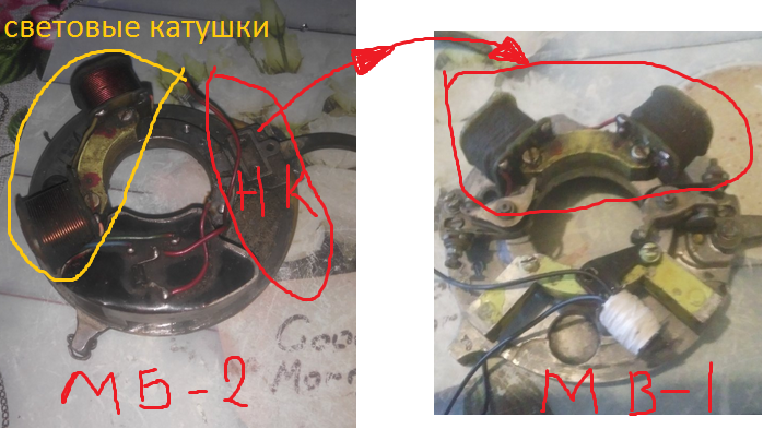

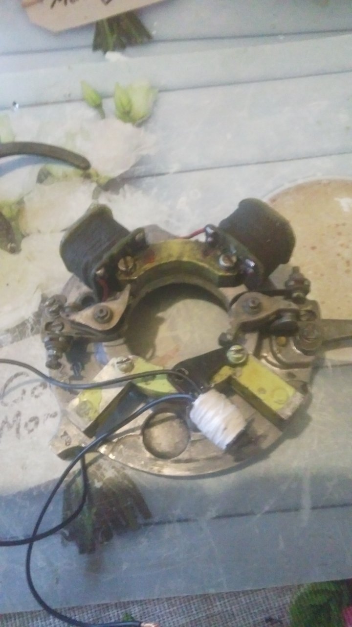

Андрей вот кстати установил катушки снятые с мб-2 фото донора прилагаю. Естественно незнаю их намоточные данные, поменял только сопротивление первая по ходу вращения маховика 565 ом вторая 586 ом. Датчик получился 41 ом. Есть ли какие замечания к этой части зажигания.
А почему обмоТОК, я думал мы про подключение обмотки датчика. Или обмотки НК тоже менять подключение?

И что это меняет в моем случае для вихря 25?

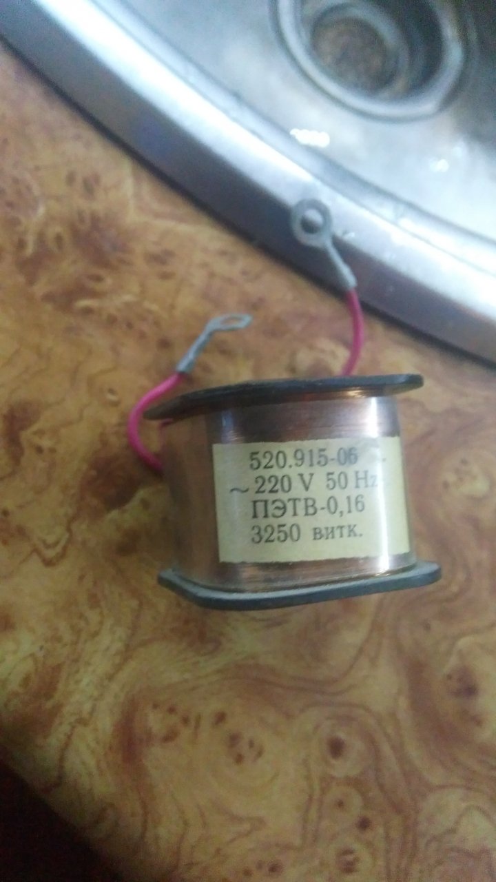

Не меняет , а заводит в заблуждение , какую схему Вы делаете , я так и не понял.:????? Можно ее показать ??? Кроме датчика - он везде одинаковый , в плане обмоточных данных , а не конструкции , я у Вас вижу МБ-2 , как написал Ярослав - старого образца . К примеру , катушку , что я выложил выше ссср с пускача или счетчика , то там обмоточные данные N=3000, провод пев-2 , Д 0,16 , то ее сопротивление 215-217 ОМ. Если схема, предложенная Андреем с одинаковыми катушками по 2500 витков проводов Д 0,16(0,18) , то сопротивление там тоже в пределах до 230 Ом. На ваших катушках R=560 ом , это по идеи, много тонкого провода ( 0.14-0.16), но на фото - он толстый. Что то тут не так или в катушках или замерах(
Для этих катушек, паралелльное соединение. Точно такое же, как в заводской схеме генератора Вихря.
Конденсатор 2 мкф.
Датчик придется перемотать и сделать как положено, иначе магниты сломают его щечку, а следом нарушат и обмотку.
Работа магнитной системы и зажигания в этой теме- это определенный алгоритм. Его нарушать нельзя, иначе зажигание не будет работать.
Конденсатор 2 мкф.
Андрей спасибо. Я наверно щеку близко к срезу вынес, так? Просто думал провод не влезет, теперь смотрю зря, перемотаю а щеку отнесу дальше центру датчика

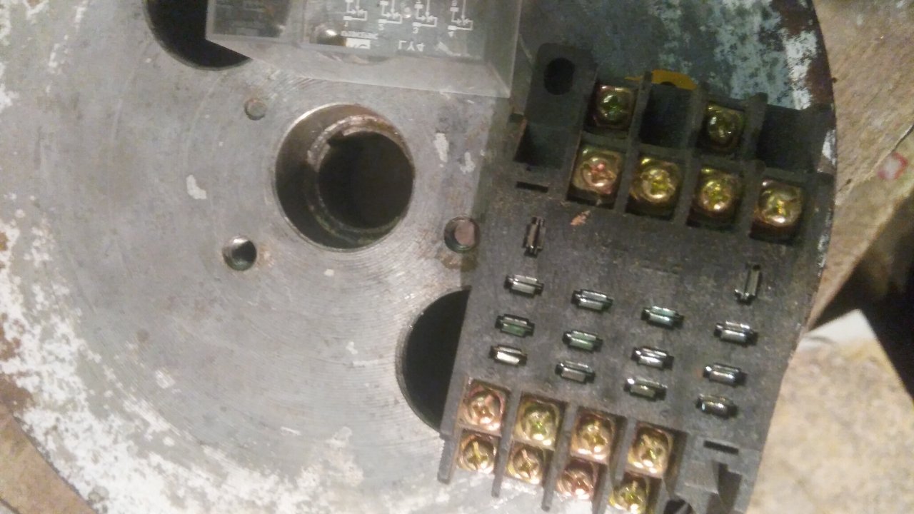

Вторую часть зажигания планирую выполнить корпуса какого-то Пелле и его посадочного места (калодки). Внутренний размер 2.5 на 4 см, глубина 3 см. Что скажете?

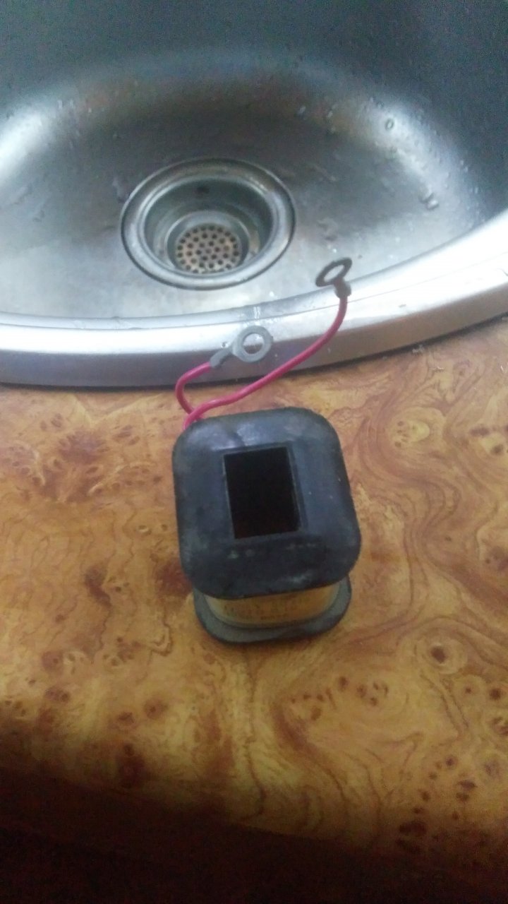

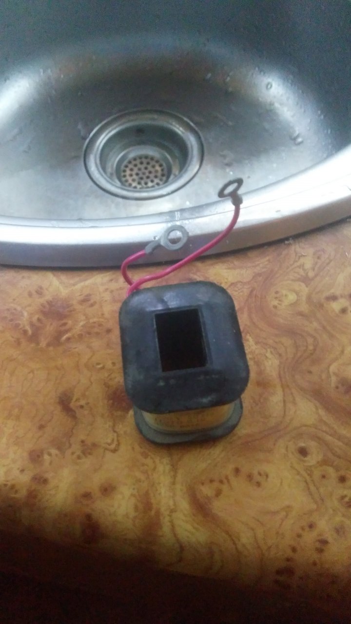

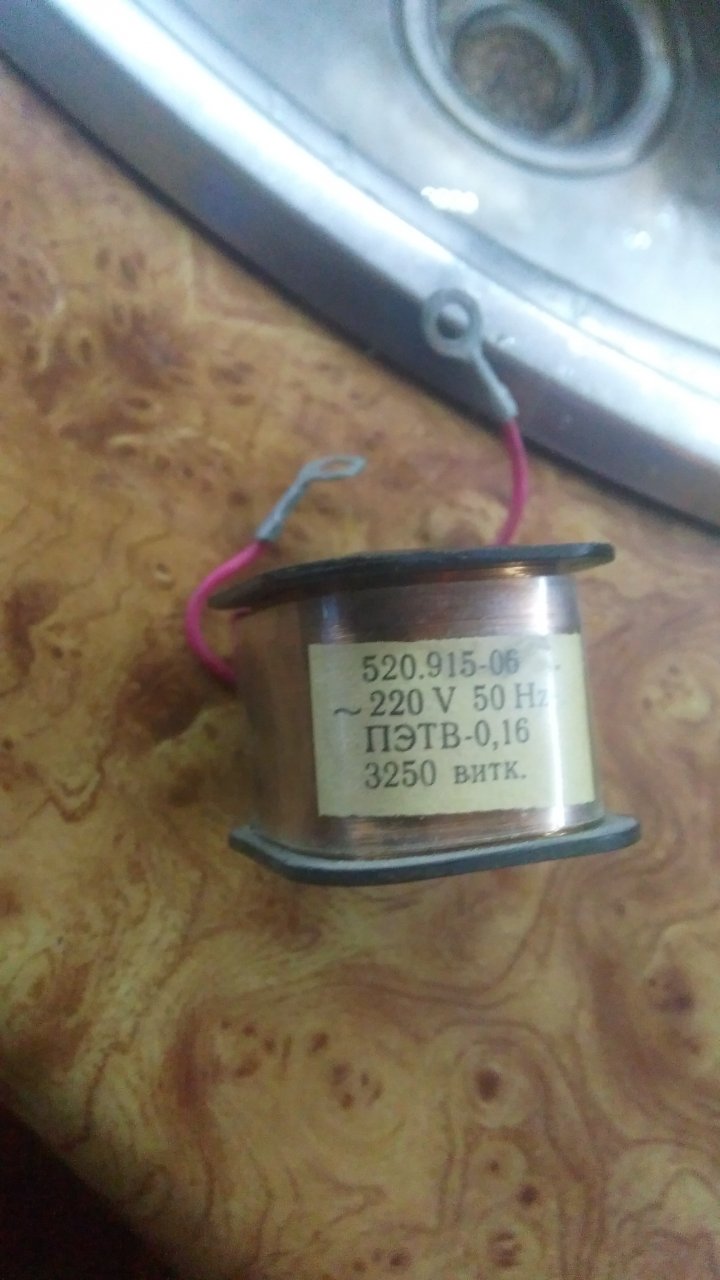

Алексей катушки с толстым проводом я не трогал (это катушки освещения) а вот катушки перенесенные с МБ на МВ в изаленте это накопительные катушки.
По поводу готовых катушек с пускача, у меня мало мест где искать, нужно ехать в область из того, что нашел все с прямоугольными окнами под магнитпровод а это совершенно не то.

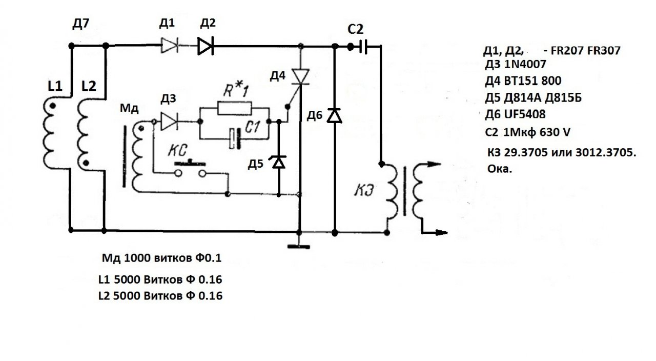

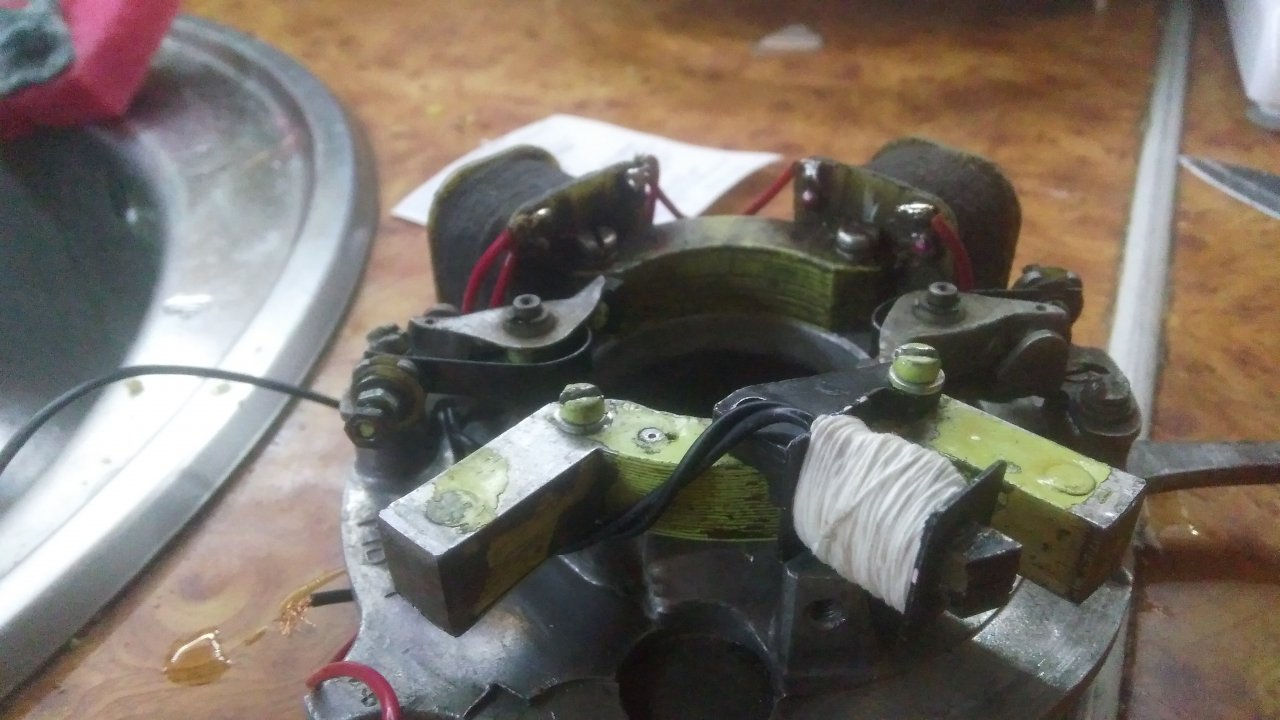

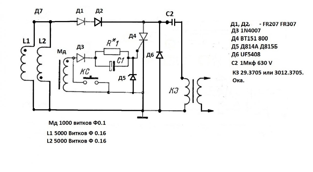

Приветствую всех. Решил продолжить изготовление зажигания. выбрал схему по которой буду. Учитывая, что у меня катушки зажигания одинаковые по сопротивлению где-то от 565 до 586 ом буду их как посоветовали соединять параллельно, что и было вчера сделано. Также согласно замечанию был переделан датчик (ближняя щечка от магнитов была перенесена ближе к центру датчика. Замерял общее сопротивление на катушках - стало 300 ом, на датчике после перемотки проводом 0,12 стало 48 ом.
ВВ катушки буду использовать ТЛМ 1. Понимаю что придется дополнить схему еще одним конденсатором на вторую катушку т.е. С3 на 1 Мкф 630в. Также пока не обтачивал по рекомендации датчик по профиль магнитпровода (сделаю это при установке, может не придется). Да еще планирую места пайки выходов из НК замазать силиконом.

Андрей подскажи пожалуйста, занялся намоткой катушек (на всякий случай, не уверен в тех что с зажигания мб-2) решил намотать 5000+2500 проводом 0,16. хватило 0,16 только на одну катушку до заполнения 4250 витков. Есть только 0,14 на вторую катушку. Вопрос, могу ли я вторую на 2500 намотать проводом 0,14 и как это отразится на зажигании?
bosya
02.07.2014
1 750
308
Украина
Лучше наоборот. 5000 -0.12-0.14, 2500 -0.16. И применить немного другую схему.

Больше витков - тоньше провод. 0,2 - много. Схема есть в этой теме, с разделительным диодом между катушками.
Толстый провод с большим количеством витков будет нормально работать только с севшими магнитами. С нормальными сожжет обмотки.
Все бы на блюдечке. https://forum.motorka.org/threads/10948/post-493826

Спасибо товарищи за помощь и пинки. Прочитал еще раз тему до 10 страницы. учитывая то что в наличии имеются
  • пара катушек от МБ-2 (заполненные до конца, разница в 20 ом) не знаю какой провод;
  • катушки собственного производства: 4250 на 0,16 - 1 шт; 2500 на 0,2 - 1 шт; 4300 на 0,15 в эмале - 1 шт; 2500 на 0,14 в эмале - 1 шт.
(Почему такой винегрет? Да потому, что провод берется из катушек пускателей к сожалению там где я живу других вариантов нет, то есть, что нашел.)
Учитывая, что буду делать для ВВ катушек ТЛМ 1 и мотора Вихрь 25, вариант с катушками МБ-2 отпадает так как (см. сообщения 196-199) необходимо переходить двухвыводную ВВ катушку (не хватит НК для зарядки 2 конденсаторов).
Вариант применения НК с проводом 0,2 на 2500 вообще отпадает, спалю ТЛМ.
Поэтому наверно следует НК с проводом 0,16 перемотать на 2500 витков, вторую накопительную катушку намотать 5000 проводом из остатков к примеру 0,14 в эмале который в чистом виде наверно будет 0,12.
А потом только делать коммутатор.
Скажите, за моё умозаключение
Двухвыводных катушек совсем нет? Подойдет любая автомобильная, у меня катушка от хундая прекрасно трудится. Для одноканальной схемы думаю двухвыводная предпочтительней.
