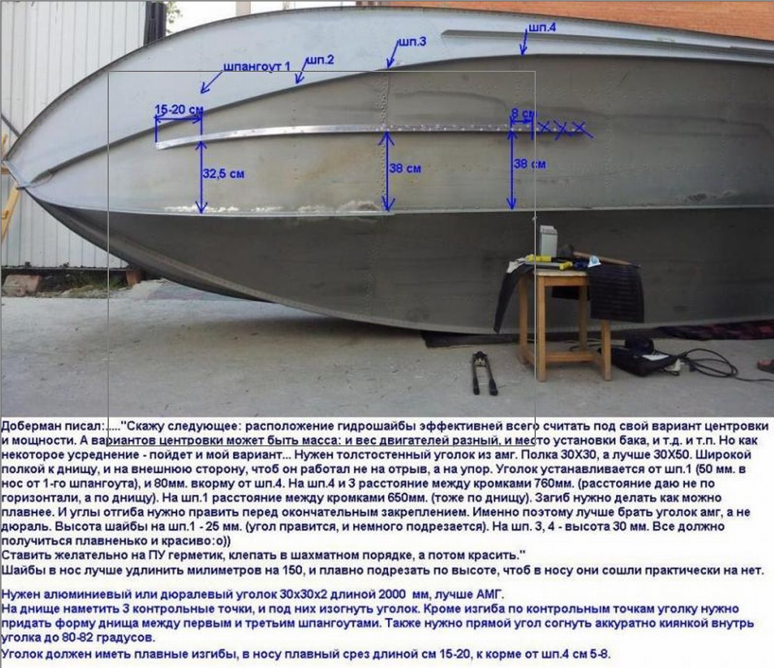

мужики извиняюсь за вопрос не по теме.
поставил на свой комплект транцевые плиты. плюсы .... устранил крен при движении в одного который не решался развесовкой, понравился выход на глис, хотя по сути проблемы с глиссом видел только один раз при максимальной загрузке лодки когда перевозил шмот и людей в лагерь, очень понравилось поведение в поворотах, никаких прохватов а очень резкое подконтрольное поведение.
что не понравилось ..... стал липнуть к воде нос, че выше скорость тем сильнее это сказывается т.е на крейсере 32-35 нормально а 40 и выше бесполезный перевод мощности в утюжение воды. я так понимаю корма из за плит поднялась. тримом вообще никак не решается вопрос, только обороты растут и далее просто прохваты воздуха.
какое существует решение вопроса кроме грузить корму ? я так понимаю при загрузке проблема будет менее выражена а на пустой лодке так и будет.
опускать мотор чтобы появилась возможность использовать трим ?

2 113
какое существует решение вопроса кроме грузить корму ?...........
Добавить к штатным реданам, ещё пару носовых гидрошайб или реданов, по такому принципу:

2 113
У него в подписи П4 или это не актуально?
Да П4, по этому "добавить к штатным реданам....".
Смысл тот же - надо приподнять носовую часть, которую на скорости после установки плит стало заваливать.

Надо отрегулировать плиты параллельно днищу, и всё.
да честно сказать отригулировано так и есть. я изначально их ставил по угольнику относительно транца. потом еще поправлял и регулировал. паралельно днищу и стоят.
я про заглубление мотора почему спросил. до установки плит на ходу работая тримом я мог нос либо из воды поднять либо наоборот положить на воду. а сейчас не могу. думаю что подняв корму вместе с мотором из воды я отнял плечо у мотора и ему просто не во что упереться для того чтобы заглубиться вектором вниз и поднять нос ....... от того тримируя мотор я слышу только рост оборотов и рев с прохватами.

нет не липнет. у меня до 35 тоже не липнет, а дальше чем сильнее газ тем сильнее кладет нос на воду и на полном буквально вжимает его.
2 113
2 113
думаю что подняв корму вместе с мотором из воды я отнял плечо у мотора и.........
Установкой транцевых плит,ты ещё добавил\ увеличил "плечо" от силы набегающего потока и как следствие приложение сил на это "плечо", с которой уже не может справиться трим и изменить дифферент, при увеличении скорости. Изменилась гидродинамика комплекта лодка + мотор, чтобы это исправить, надо помочь лодке, нивелировать эти изменения.
При увеличении скорости "лодка кладёт нос", значит надо помочь ей его поднять, дополнительная пара реданов или гидрошайб в носовой части поможет этому, про гидролыжу не упоминаю, но это тоже отличный вариант.

вобщем лифт зимой собирался ставить, в этот же заход и гидрошайбы в нос ?

2 113
План работ и когда их производить, это тебе решать, имхо логичнее будет докатать сезон как есть, а зимой лифт и прочие ништяки.
Имхо, установка лифта, за счёт выноса транца, слегка изменит дифферент и "борьбу" набегающего потока с тримом, чем больше будет вынос, тем больше будет этот эффект, возможно и реданы\ гидрошайбы не понадобятся. Если нет особого желания заморачиваться с реданами\ гидрошайбами, можно попробовать поэтапно - лифт, испытания, окончательное принятие решения по реданам\ гидрошайбам, да\ нет.
