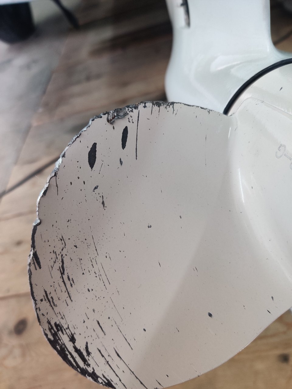

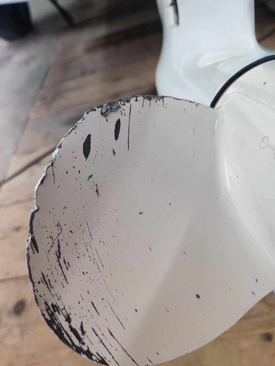

Андрей, а вот с этим что-то нужно делать? Покоцана только кромка на всех лопостях. Правильно будет сделать по одной трафарет, и все оппилить?
Я уже рассказывал про качества оригинала, вот примерно так выглядят повреждения на оригинале или просто на винте с хорошим качеством алюминия.
Повреждения не пошли внутрь, они все остались на кромке.
Не надо ничего пилить, прямо на моторе, обстучи кромки с двух сторон маленьким молотком с поддержкой ( другой молоток побольше первого,) только не на наковальне, на ней точно геометрию убьёшь.
Остатки поправь напильником, не надо ничего выравнивать и выглаживать.
В райнем случае, на моторе тупо поправь диаметр, не надо ловить микроны, точности 1,5 - 2 мм на твоем размере, за глаза.
Убивай его дальше до тех пор пока мотор ехать не перестанет или трясти реально его начнет.
Новый винт практически, я это и за повреждения не считаю, так, обкатку прошёл )))

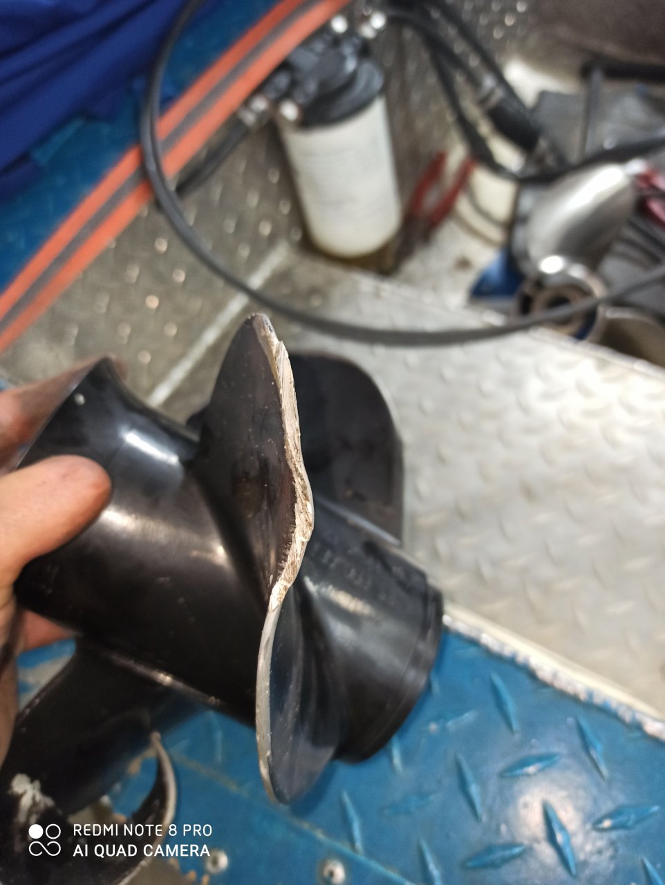

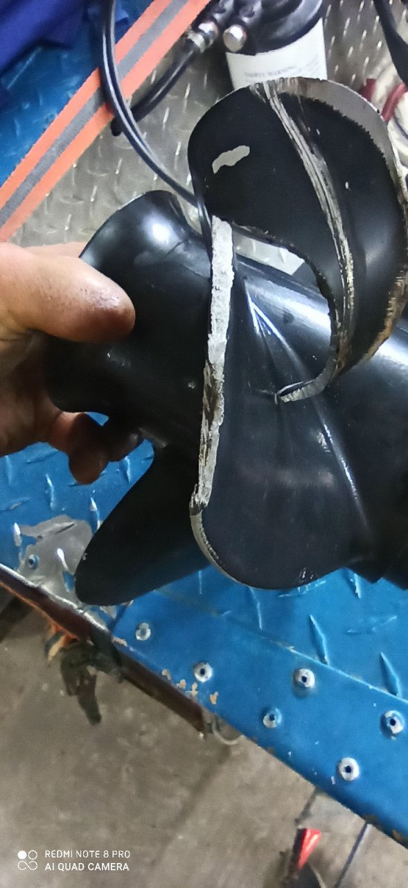

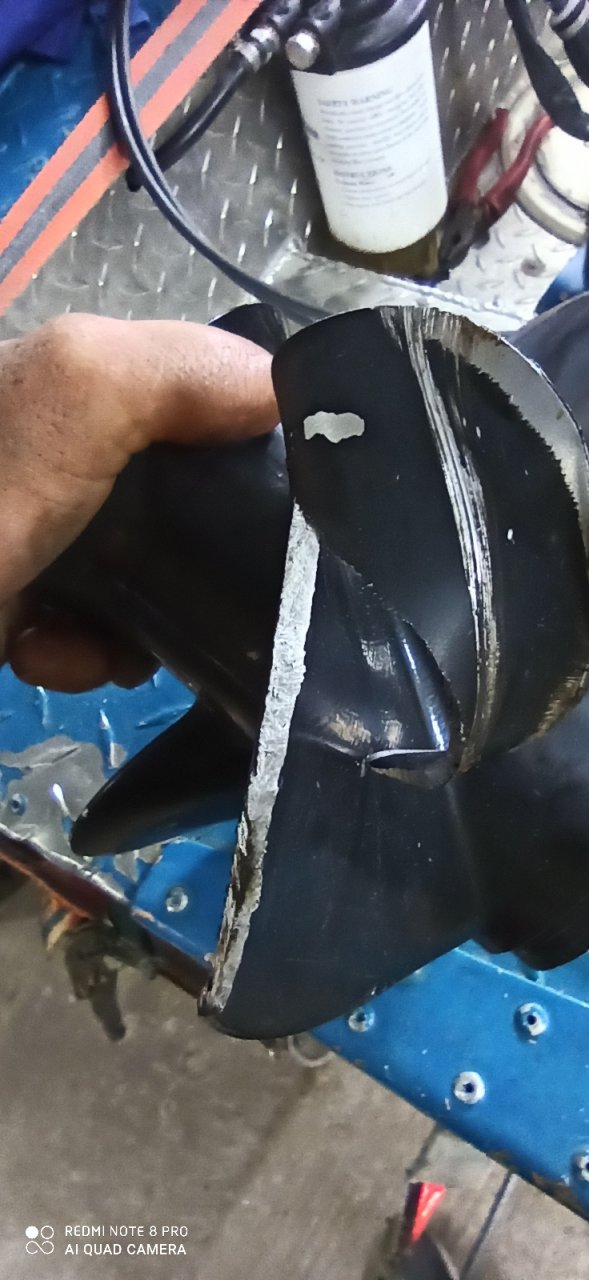

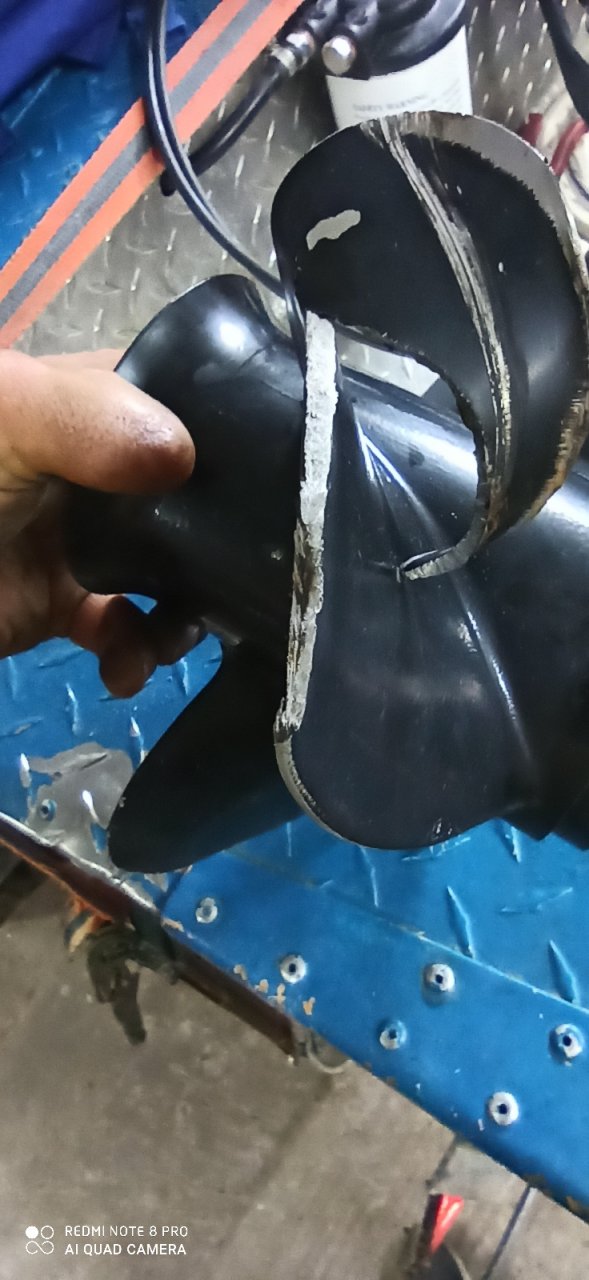

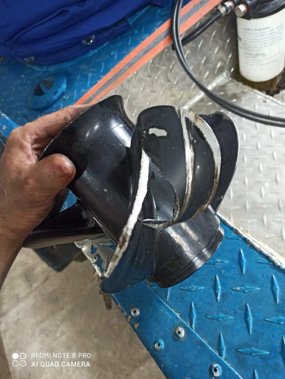

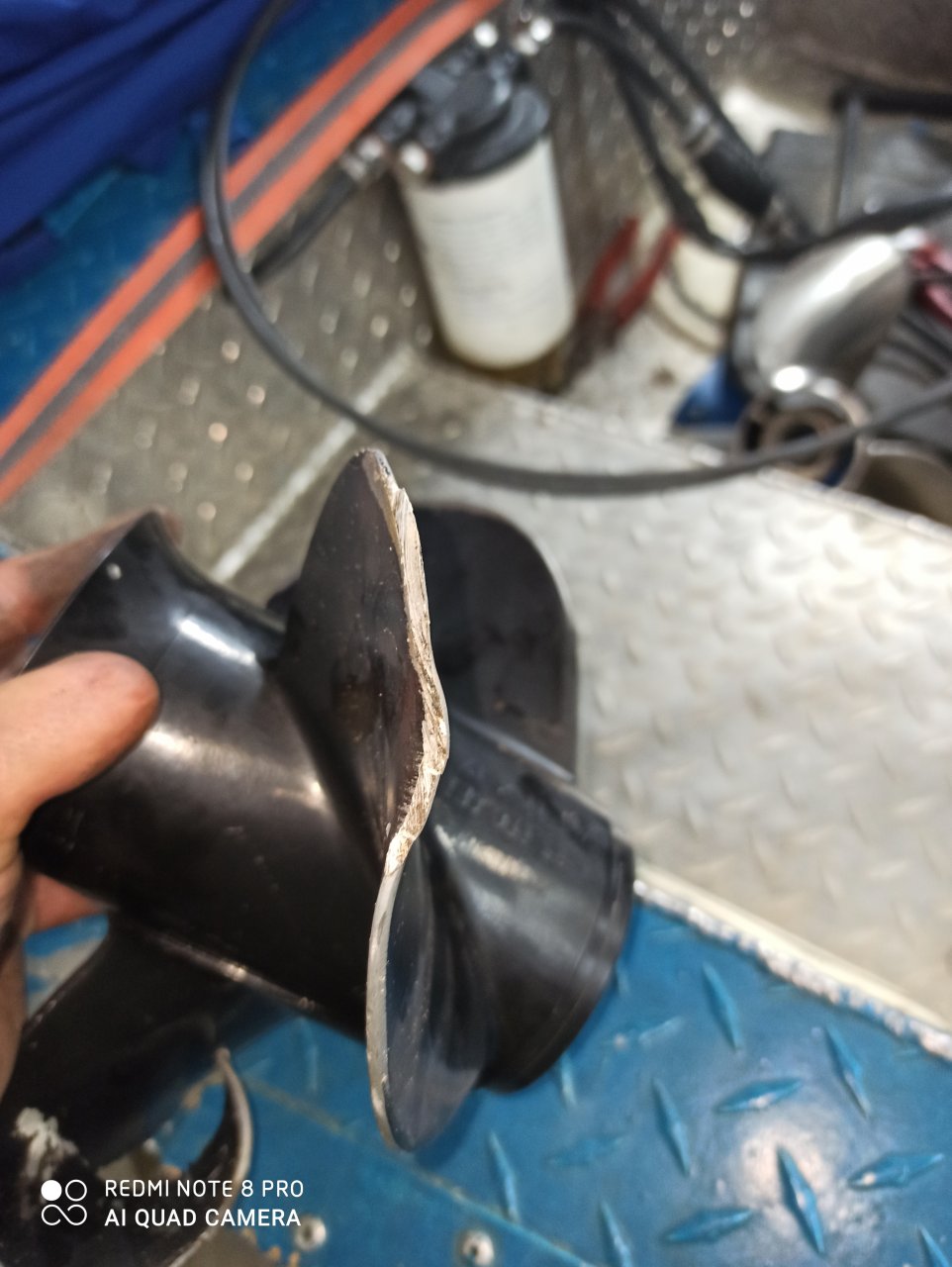

Андрей, можешь что нибудь сказать за винт? Херня или норм? ))))))) Втулка не повернута, гребной вал в дугу (((((( винт Бексан, Китай заводской.
16 576
1 316
А че про него говорить?
Он отработал удар на все 100%, был бы на его месте стальной винт, тебе бы и шестерни в редукторе порвало и вертикальный вал в косичку заплело бы.
А сам винт лечится "в ноль" без проблем, Бексан очень ремонтно- пригодный винт, он таких ударов выдержит ещё не меньше десятка.
