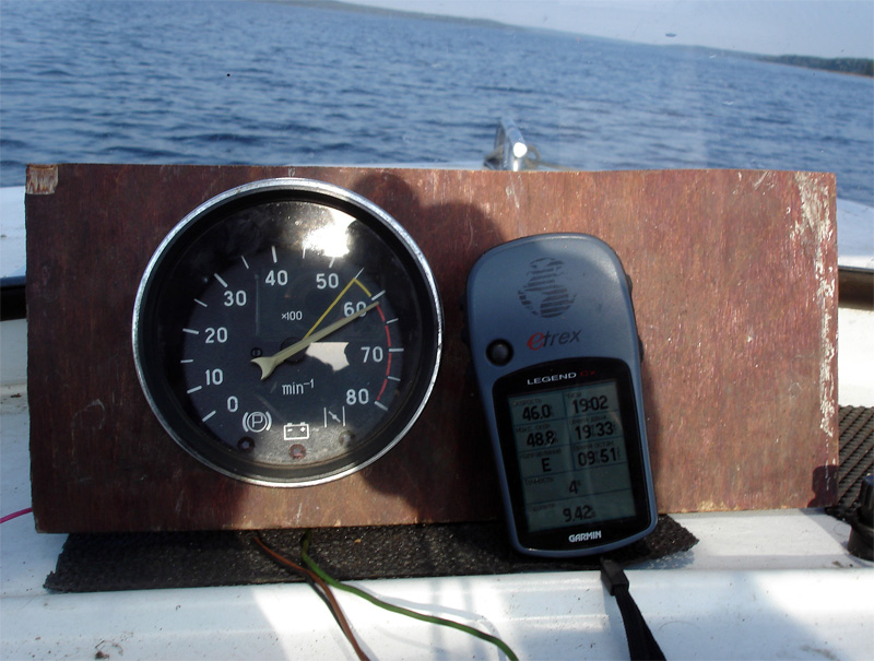

Лодка Сарепта,рубка снята,мотор Эвинруд-30 2т,винт 13",штиль
1 чел 100кг+ 46-47км/ч 6100об/мин
5 чел 40км/ч
