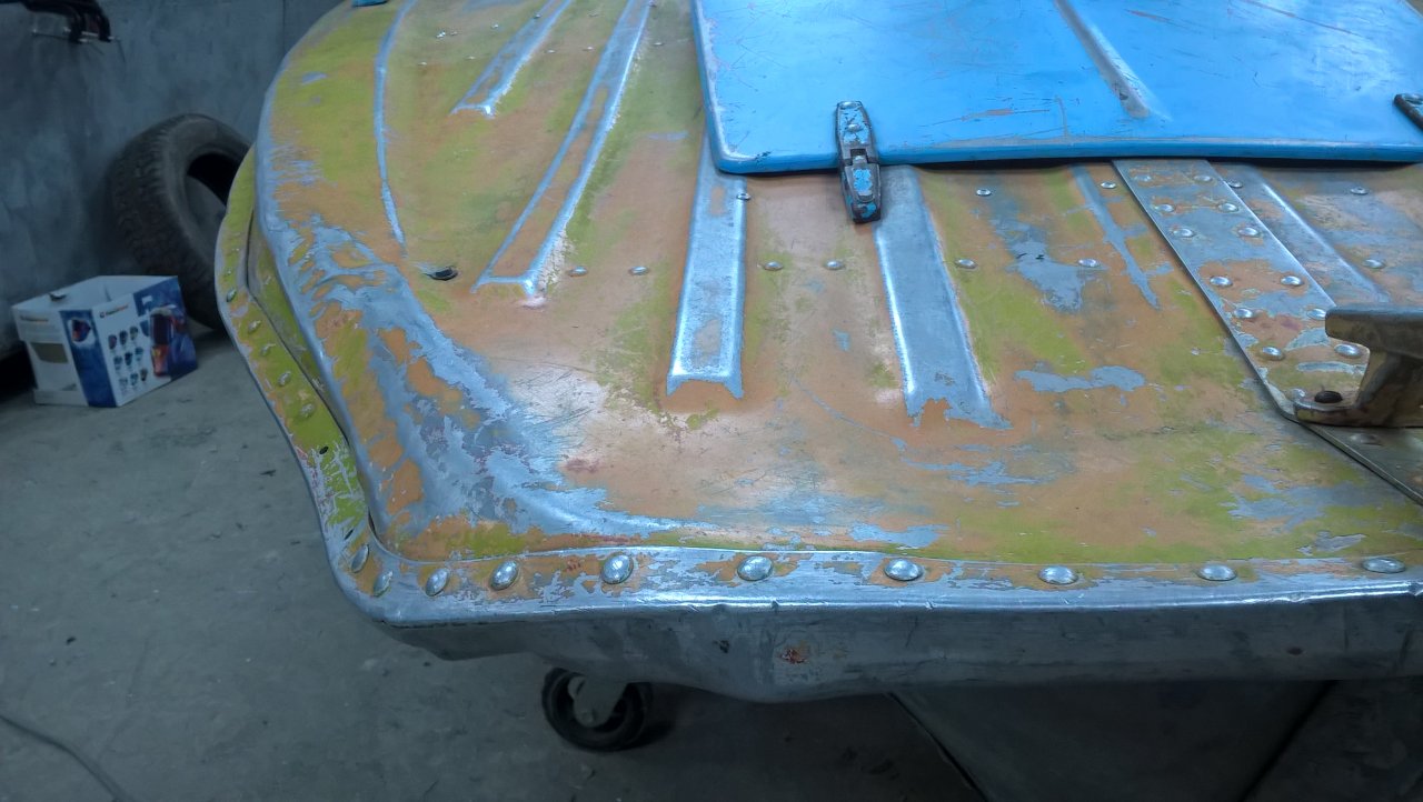

Да уж, лодочка повидала воду, много, таксист наверно.
9 745
6 513

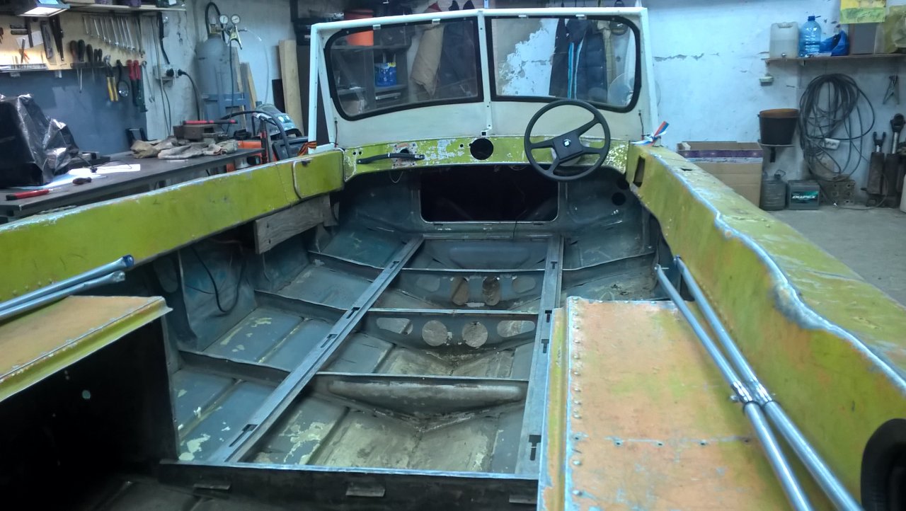

Киль уже ремонтировали, придется переделывать.
Олег, ну наконец-то пошли фотки от тебя! Будем ждать результатов!
Я думал мой корпус был в плохом состоянии, а тут вообще песня.

Да уж... смотрю и пот холодный прошибает, ровно год назад ко мне приехала такая же красотка. Хозяин категорически отказывался сдавать ее на лом, как ни уговаривал. Так она по сравнению с этой дефочка, ппц работы... Олег крепись :)))

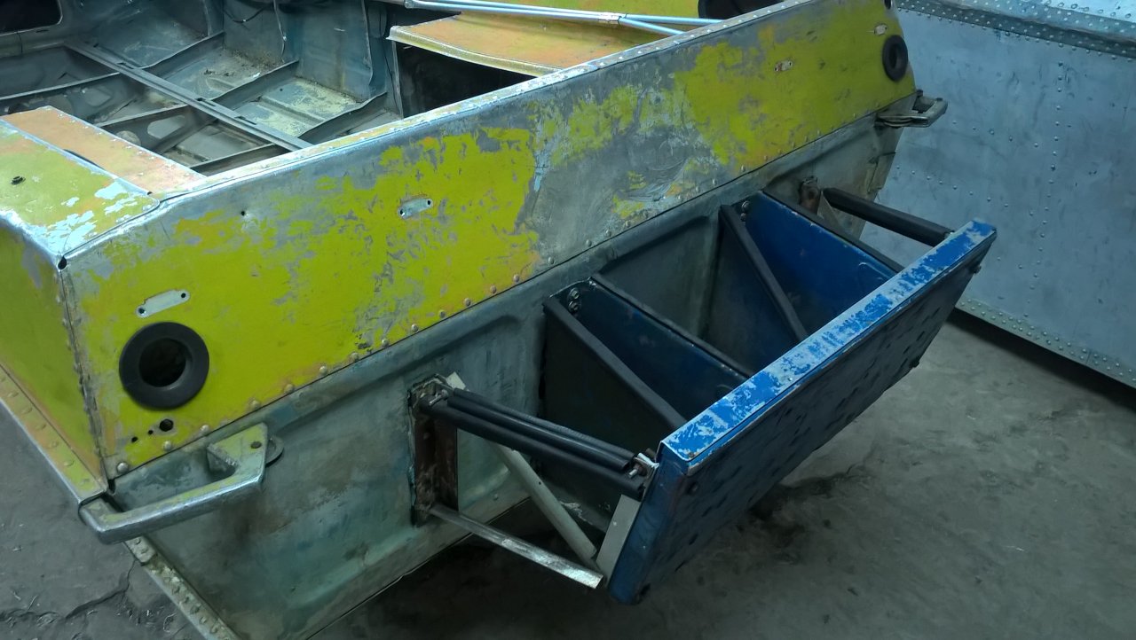

А люк, то какой, прям в комфортабельную каюту !!!

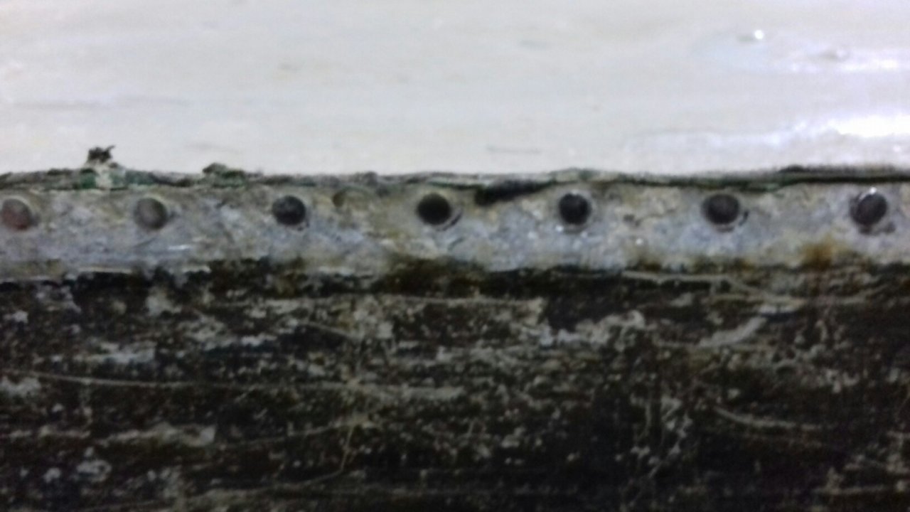

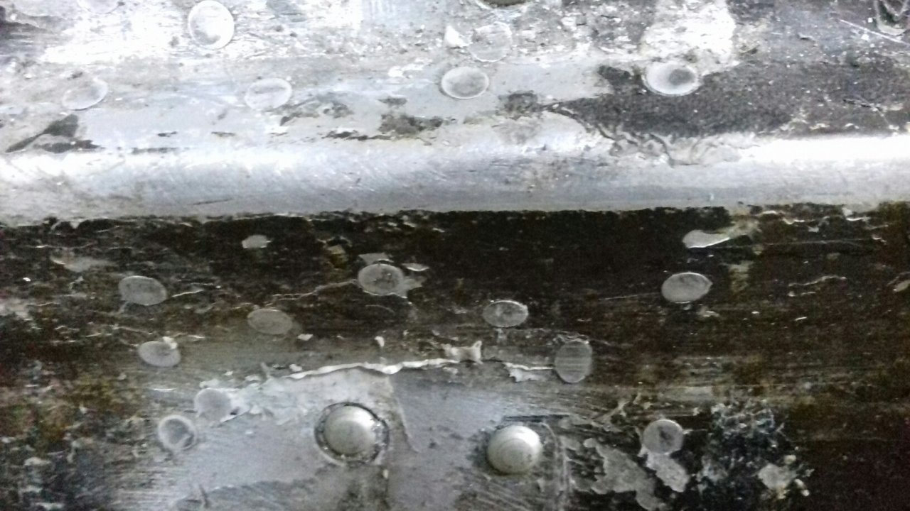

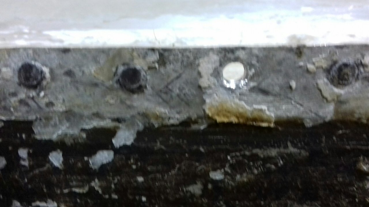

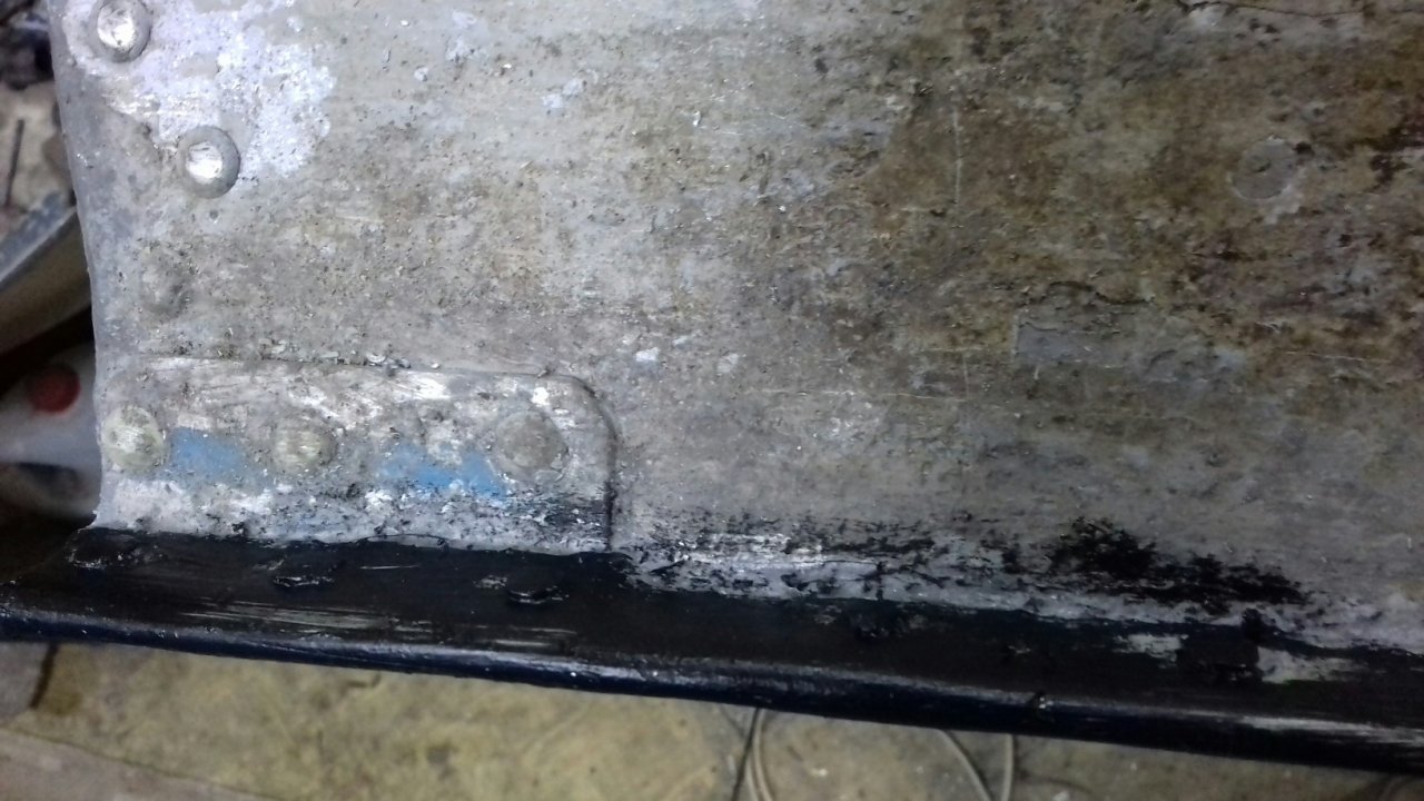

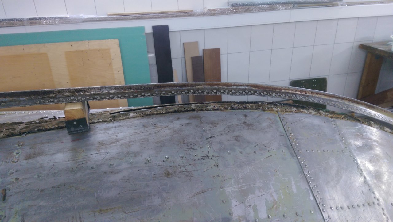

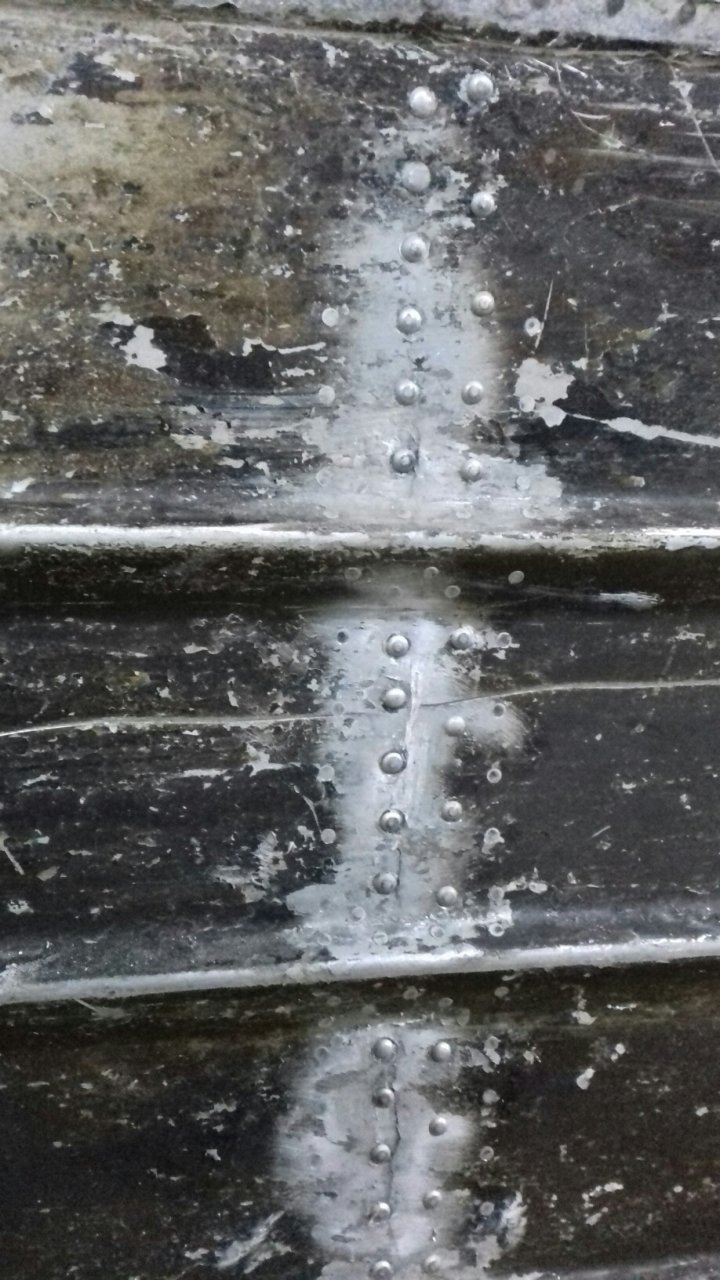

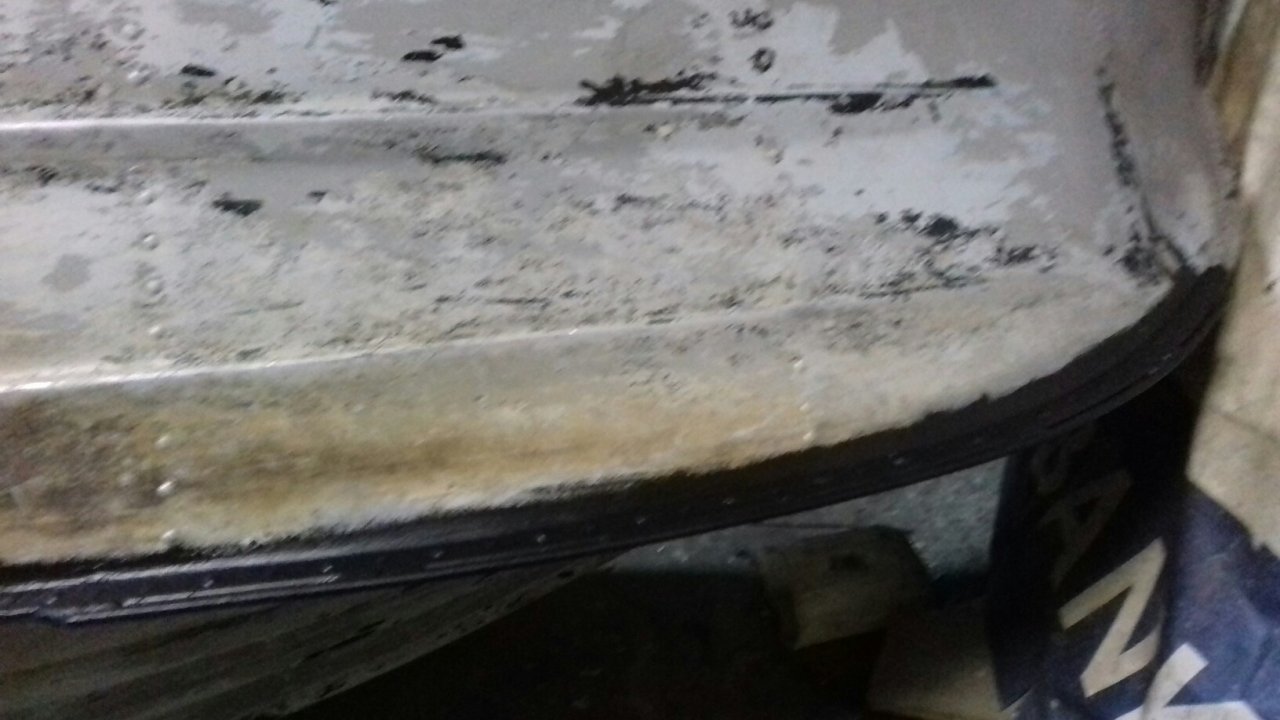

Что творят со скулами подлые законцовки из нержи . В мусор нержавейку .
Жестко им досталось. Интересно почему так? Заклепки совсем не пострадали, да и днище с бортом целы... На профиле сплав другой?
9 745
6 513
Смотрю еще раз на фото и не могу понять, чем был покрыт корпус. На краску не очень похоже.
Такая же коррозия была на киле Днепра, но там металл потолще и я решил, что киль еще послужит: почистил и поставил на место.
Обратил внимание, что корродировали только те места, которые соприкасались с грунтом, а скорее галькой и краска на которых была вытерта. При этом под головками заклепок коррозии также нет и сами заклепки были истертыми, но чистыми. Возможно постоянный контакт киля (или в данном случае скулы) с абразивом способствовал истиранию краски, а за тем и оксида Al и, тем самым, образованию коррозии. Чистый люминь без этой пленки будет активно реагировать с водой, а если ток на корпусе, то данное место уже анод.
Возможно еще один фактор: в этих местах киль был облит эпоксидкой, а по ней каким-то гудроном. На последнем фото часть того же киля, которая не контактировала с грунтом (новье). При всем этом скулы и весь корпус без следов коррозии.
Под килем дюраль был просто в шикарном состоянии. Так что надеюсь, что у этого корпуса под скуловыми накладками все не так уж и плохо.

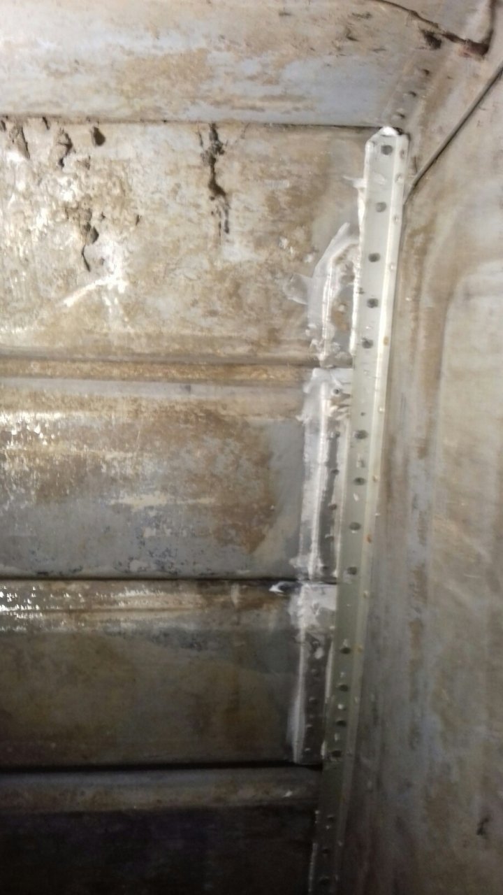

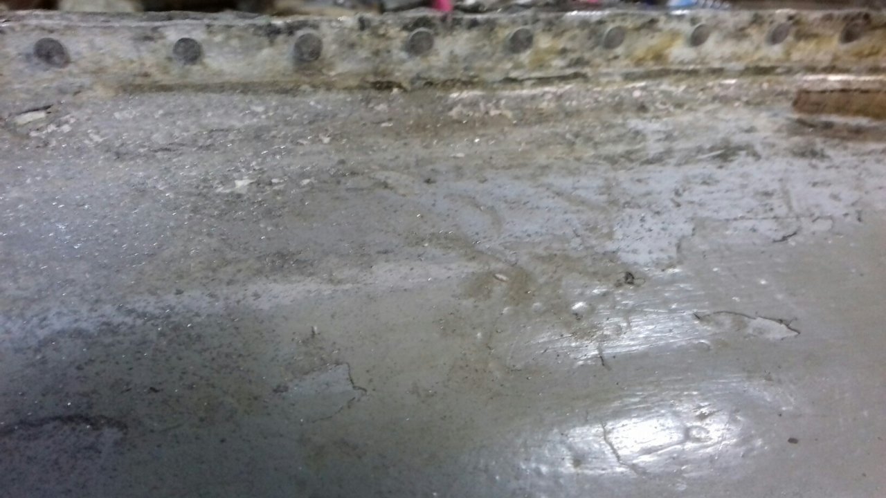

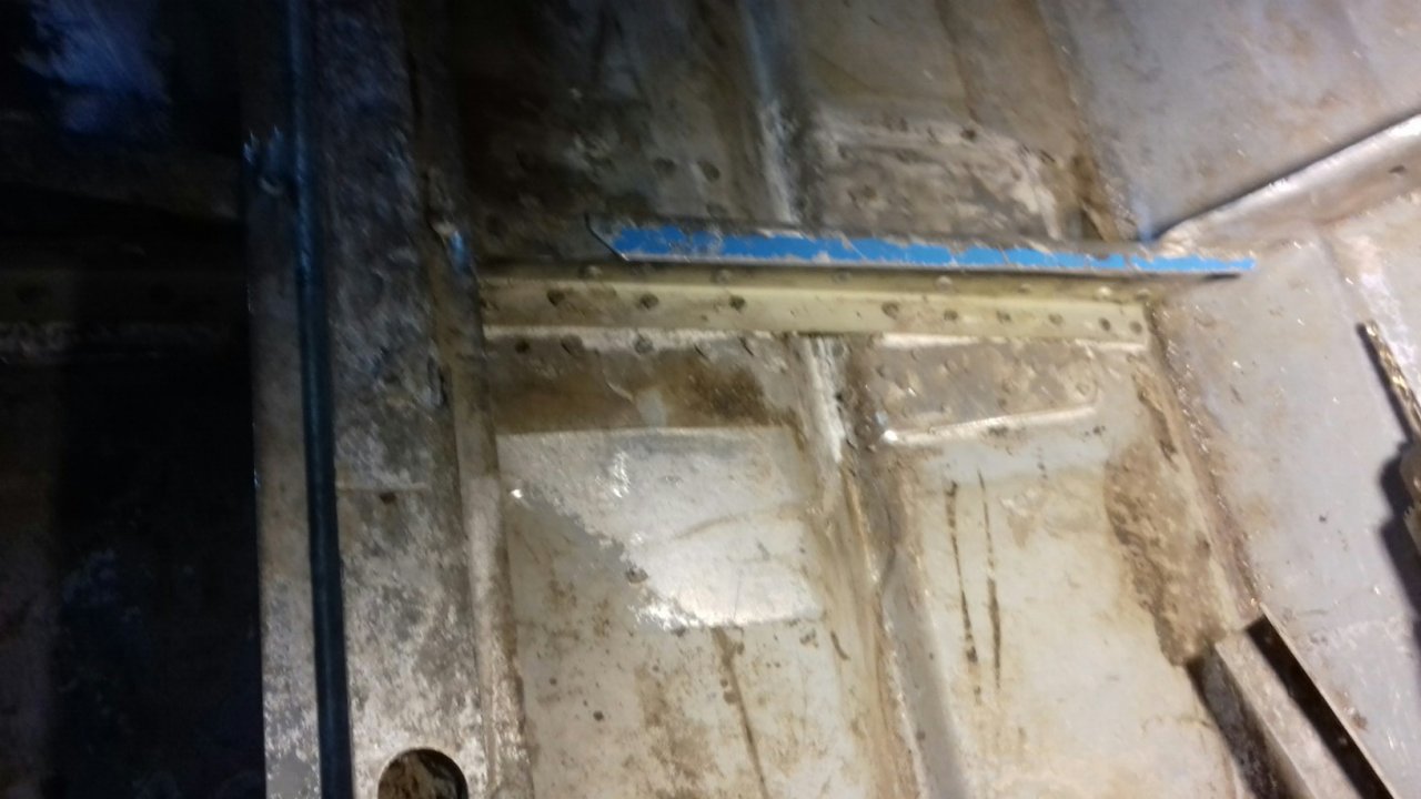

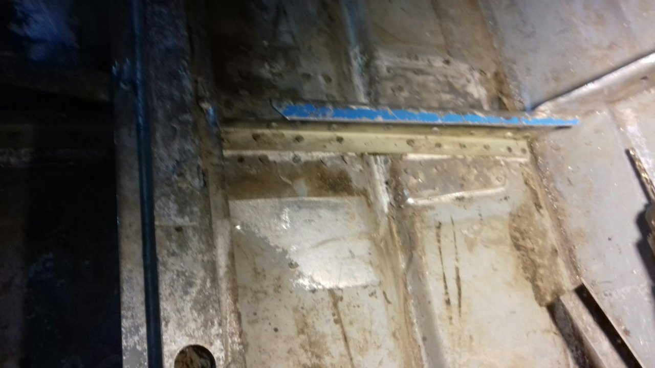

Начал ремонтировать шпангоут и сответственно днище.

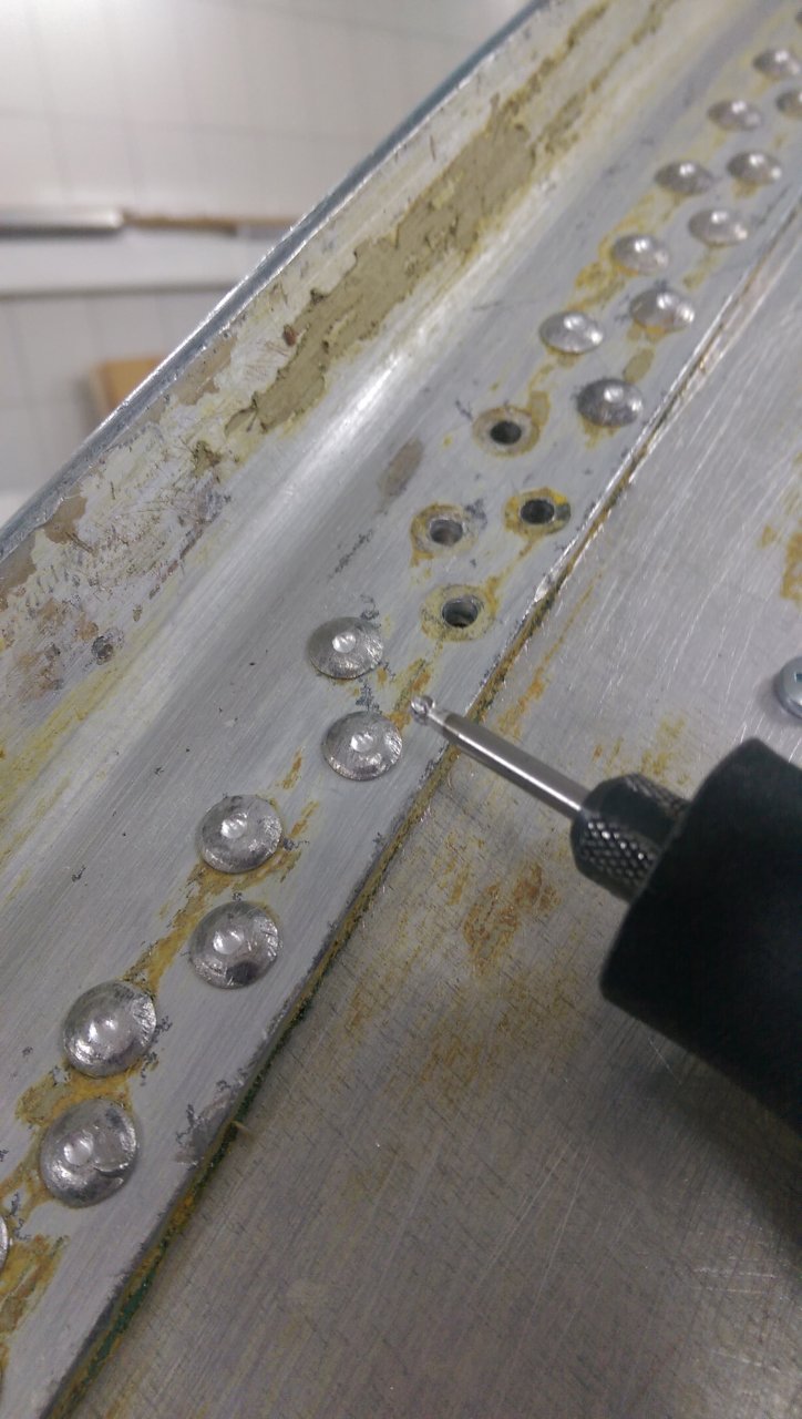

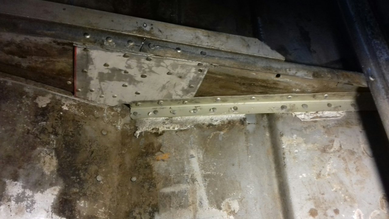

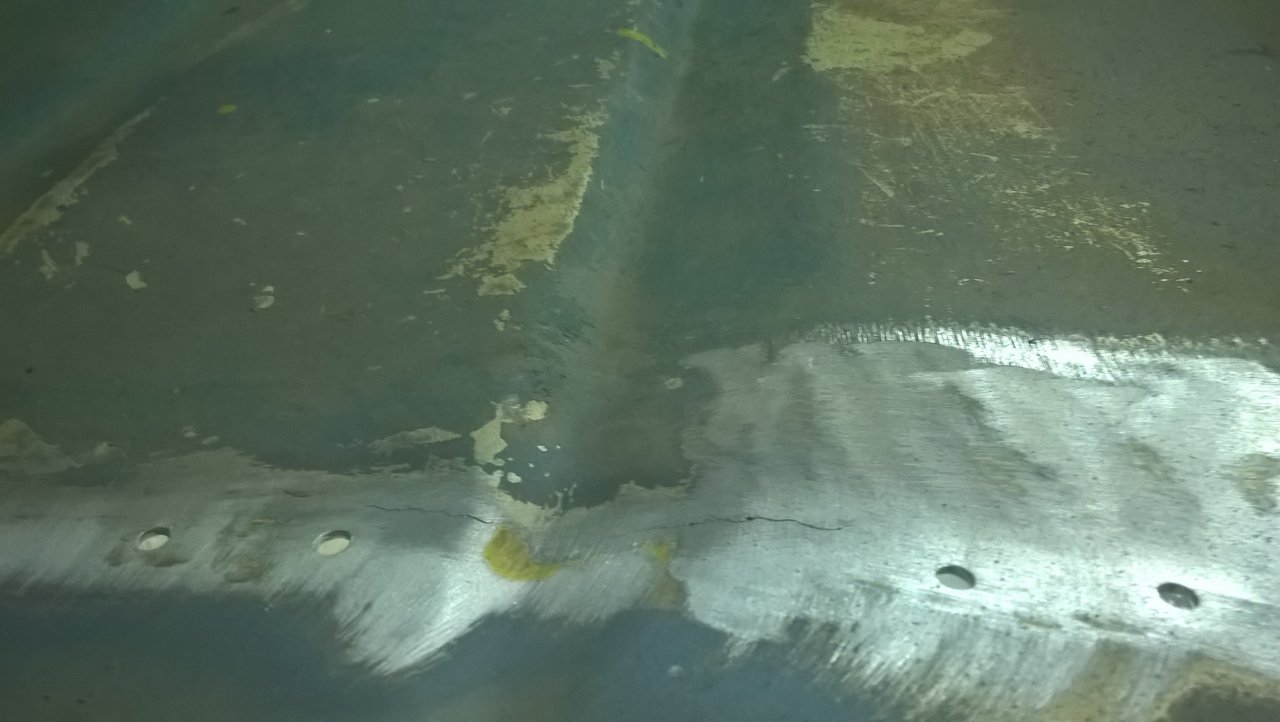

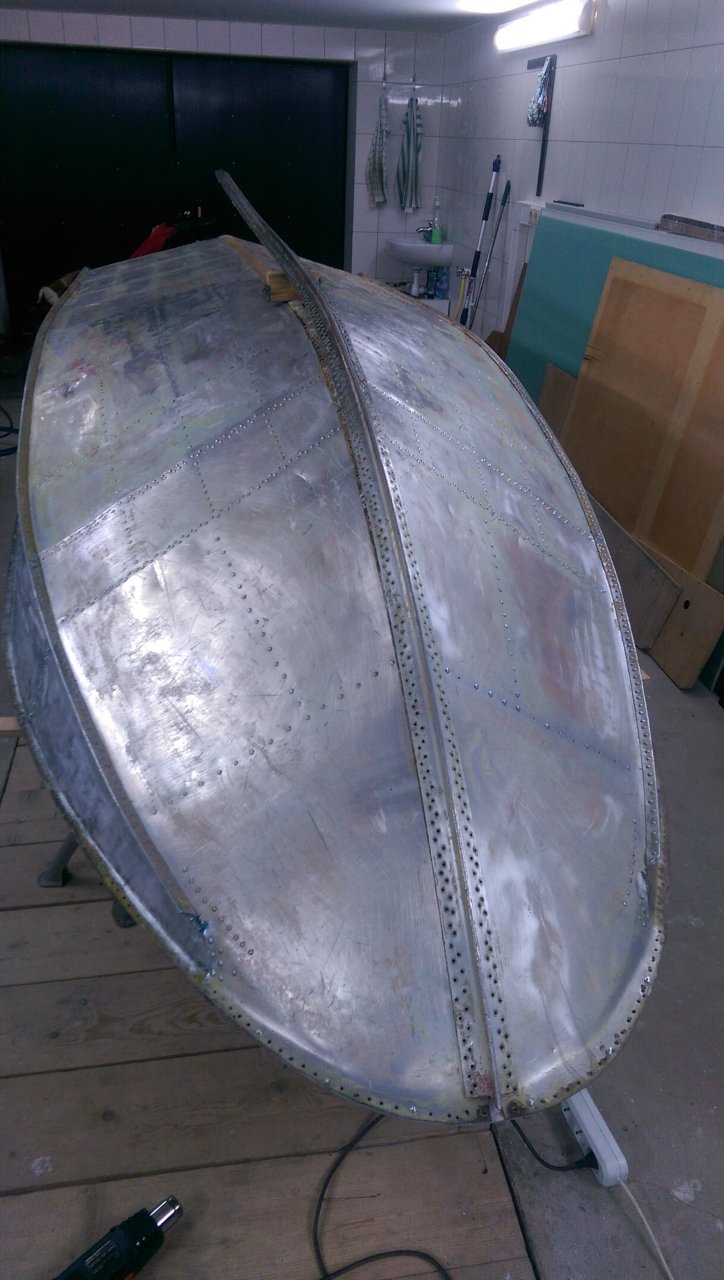

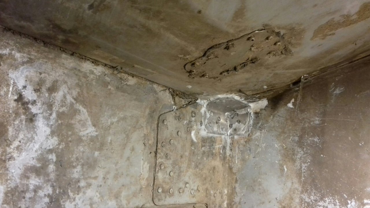

Первый этап замены скуловой накладки , глушим старые отверстия впотай с обоих сторон.

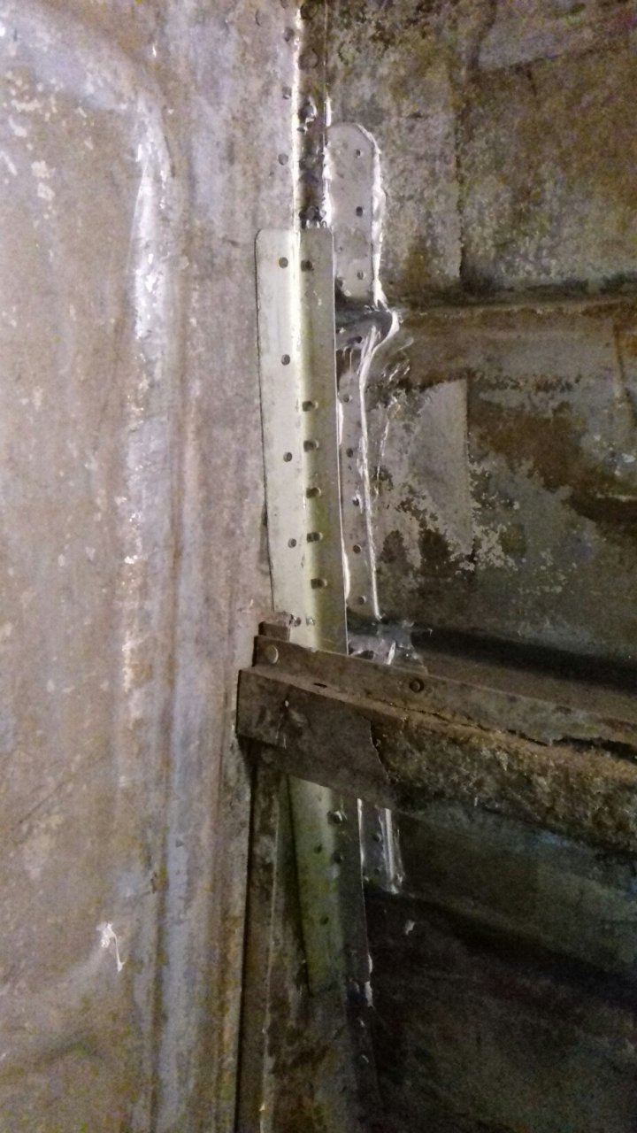

3 157
1 311

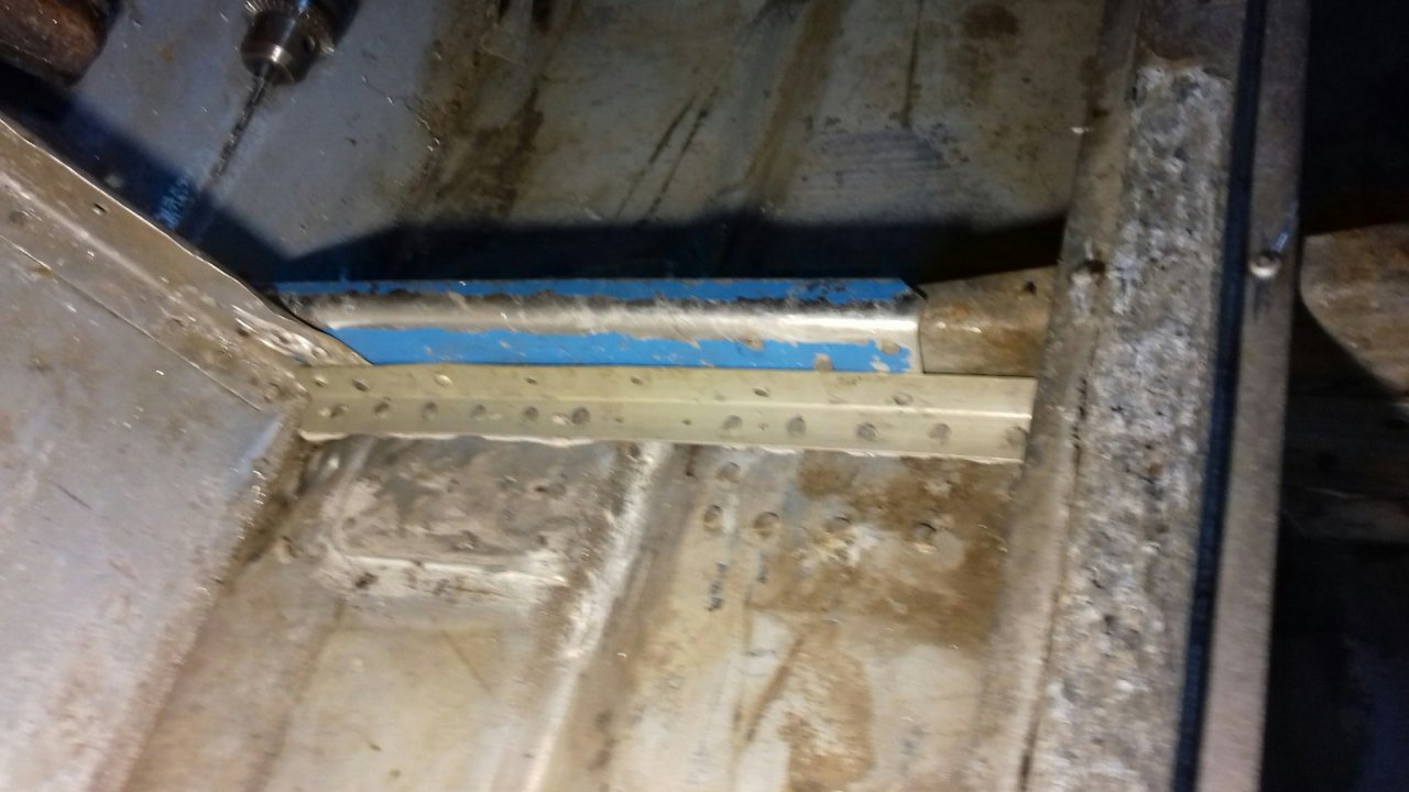

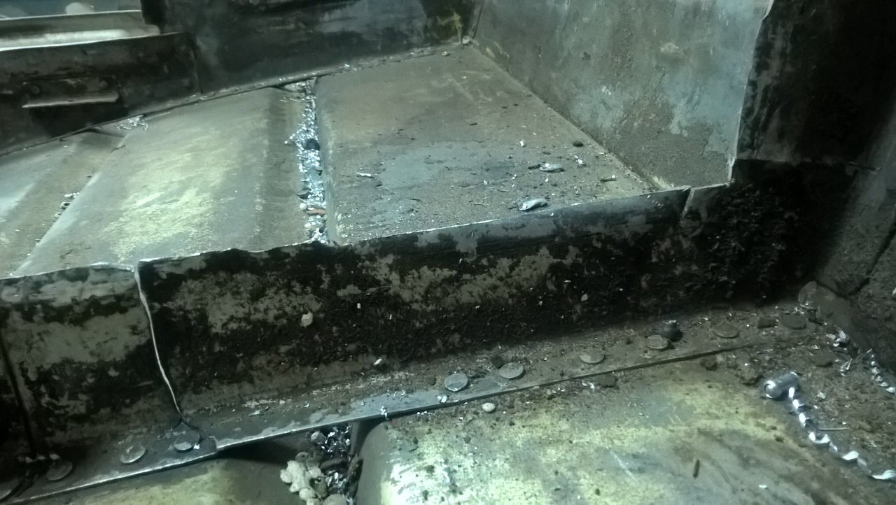

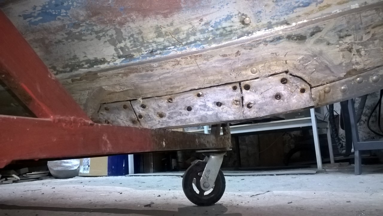

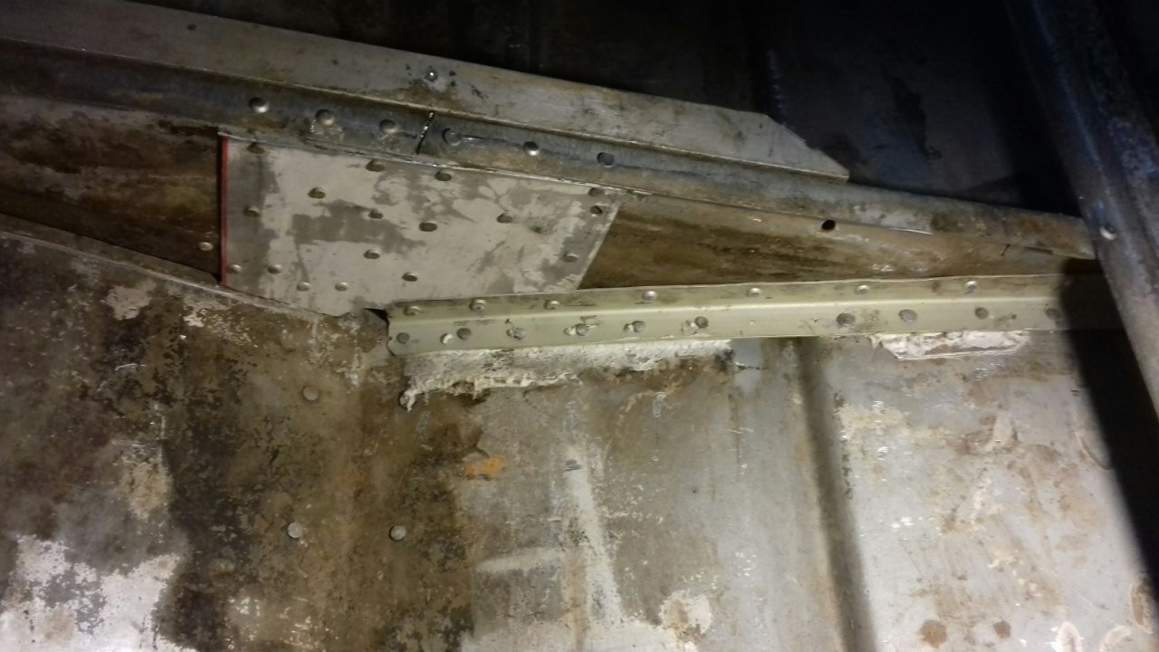

Олег, а что будешь делать с этой сгнившей планкой для сланей?

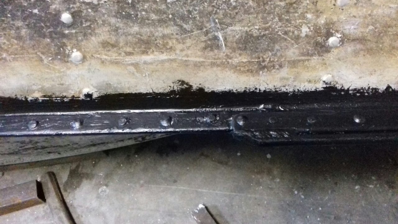

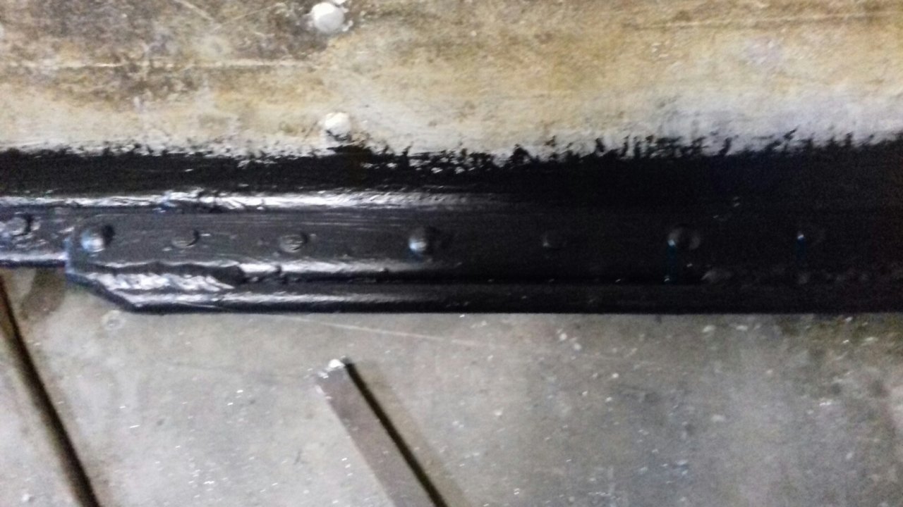

Киль отремонтирован .

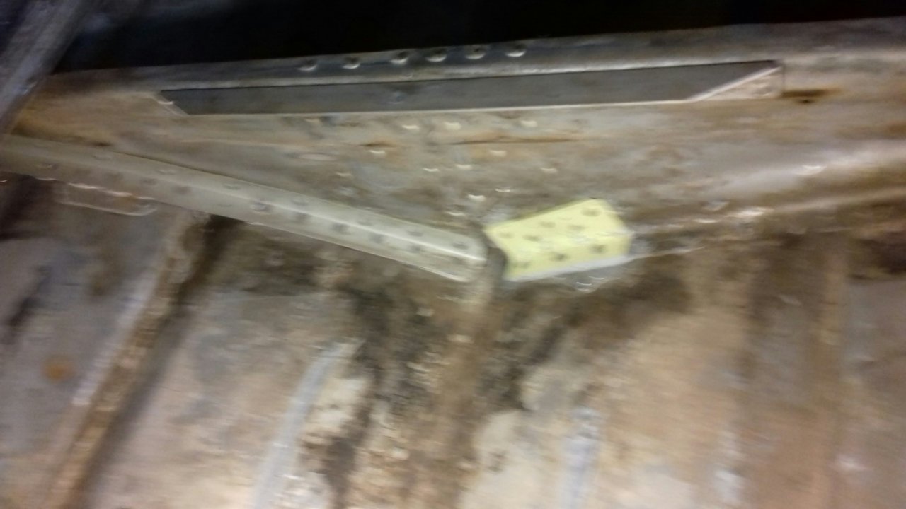

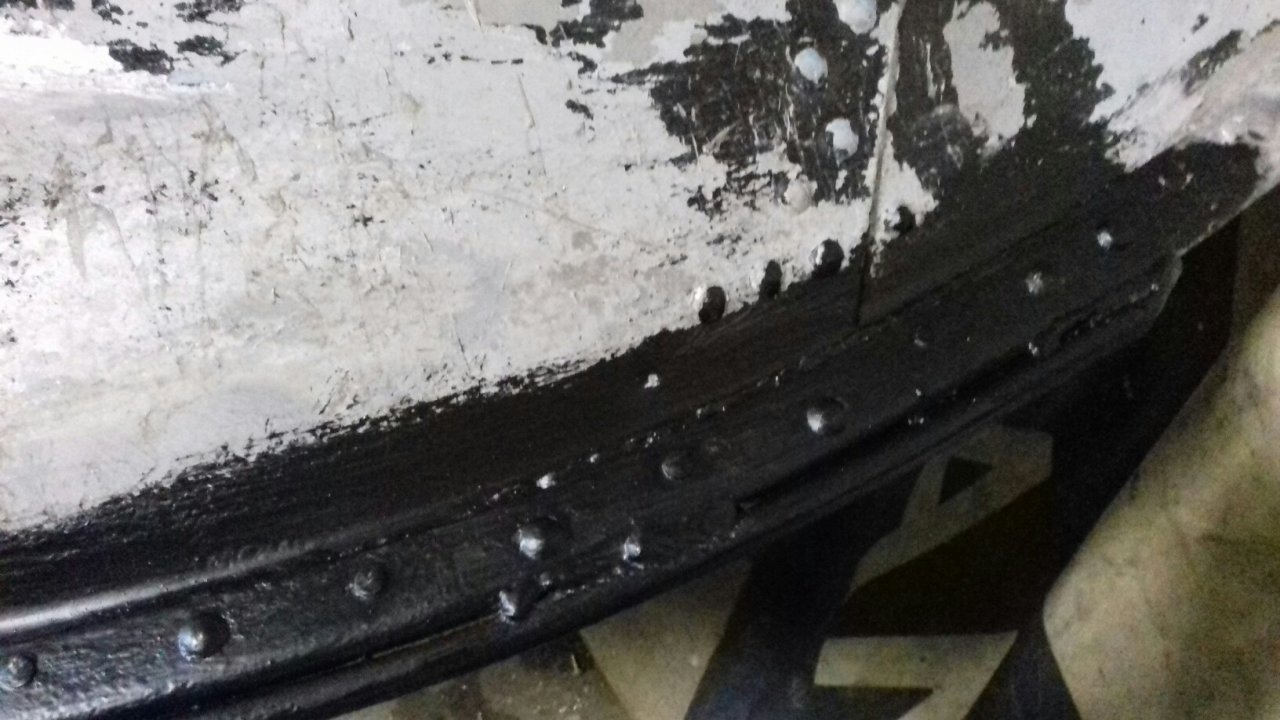

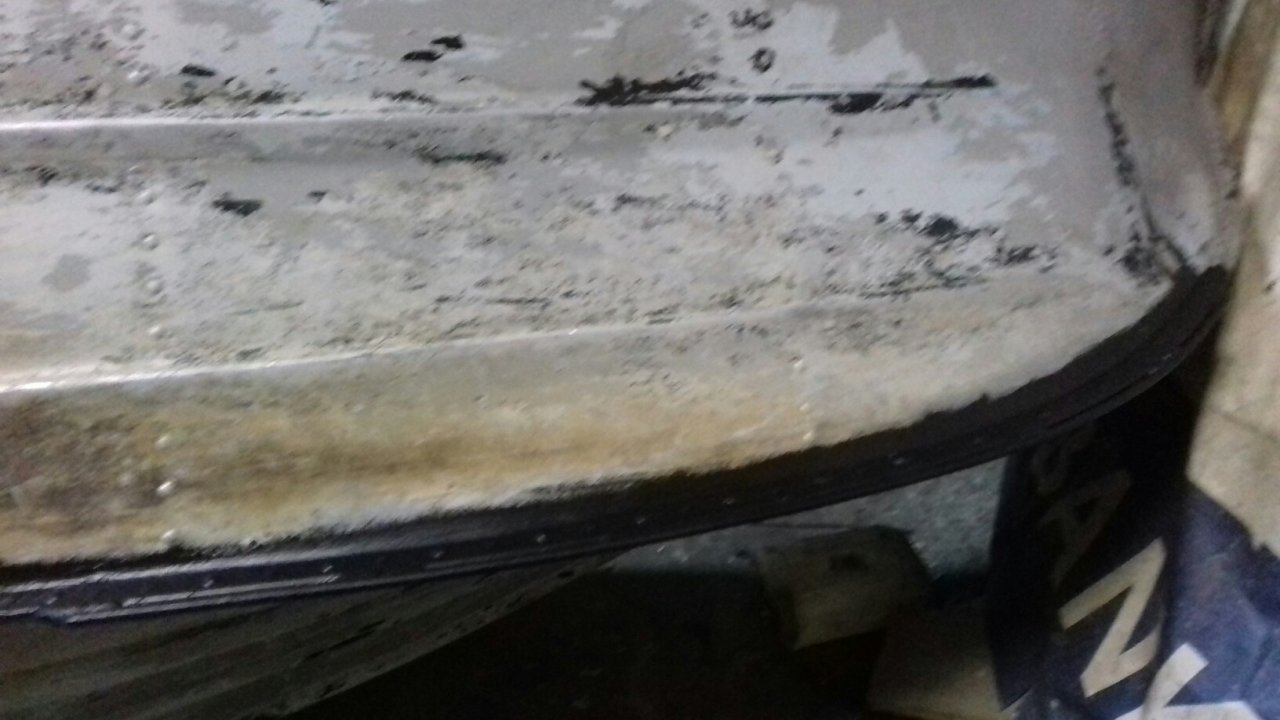

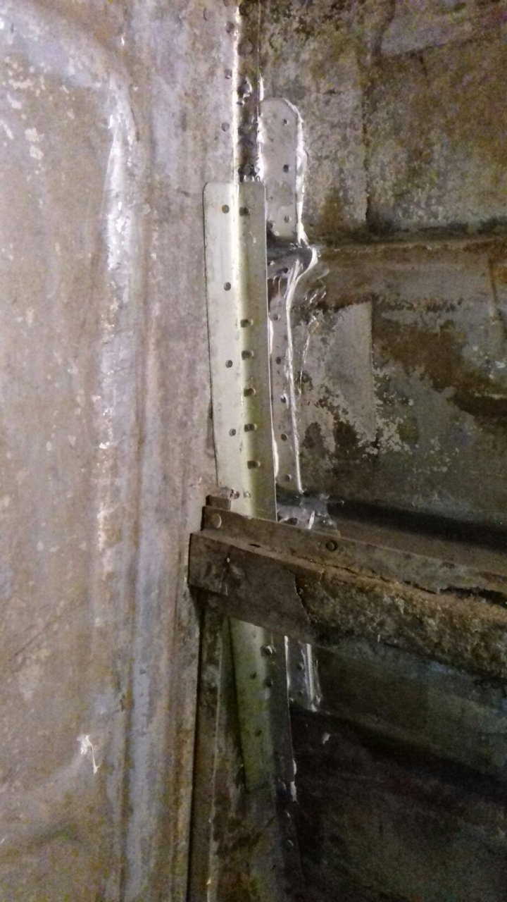

Ремонт шпангоута .
