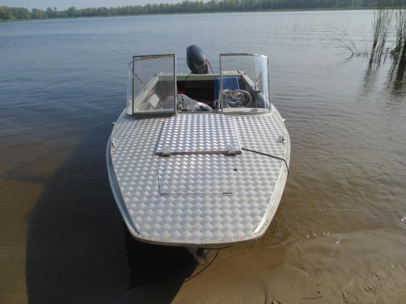

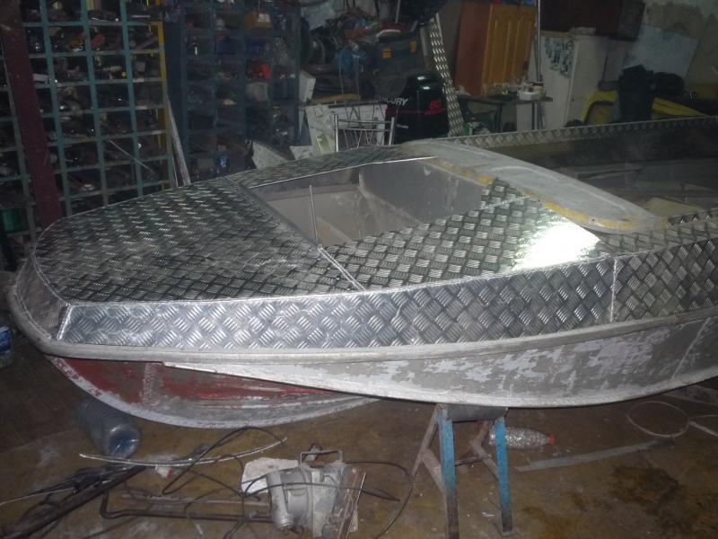

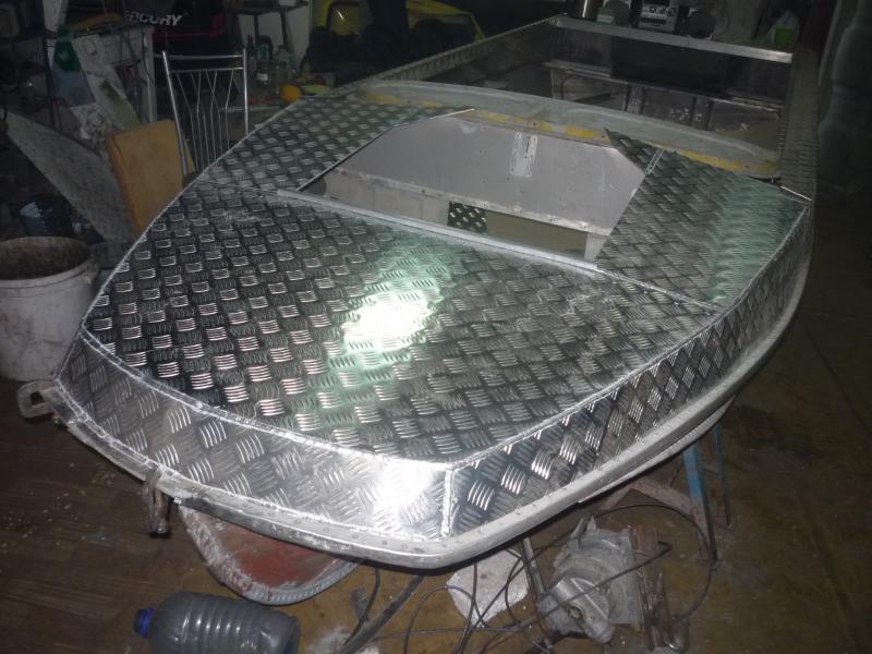

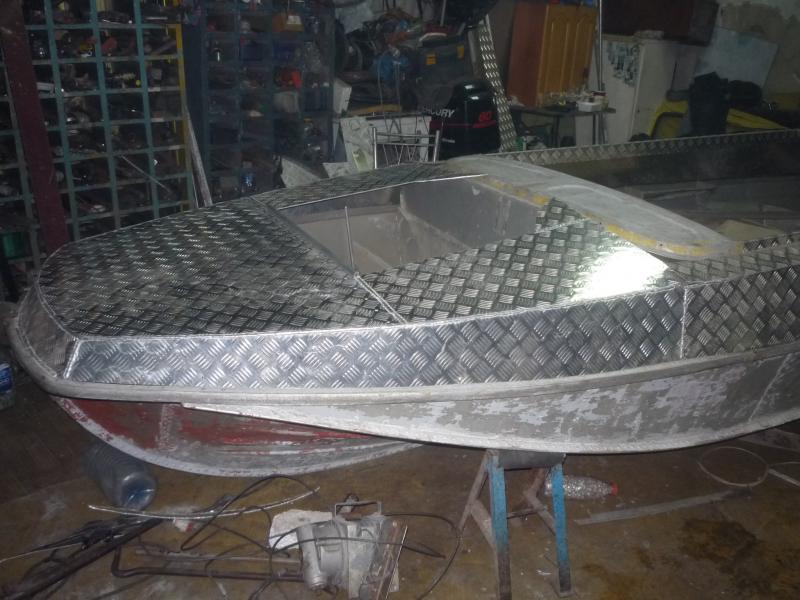

Продолжает обрастать подранок .
9 555
4 759
:? Что то как то на ботинок похоже :sorry: :nea: Моды так это из семидесятых.Как то не эстетично. :pardon:
докер сказал(а):
:? Что то как то на ботинок похоже :sorry: :nea: ...
Да ладно Володь... была "стамеска" -> стал "ботинок" = эволюция :pardon:
За то, места в бомболюке больше стало и лебедку есичё запхнуть проще :D
9 555
4 759
Это моё мнение.Мне как то так показалось.Я бы к носу опустил сохранив стиль"стамески".И ВЫРЕЗ В ПАЛУБЕ не то ни сё.Вырезать так вырезать,а то не понятно толи люк большой,толи опен палуба.

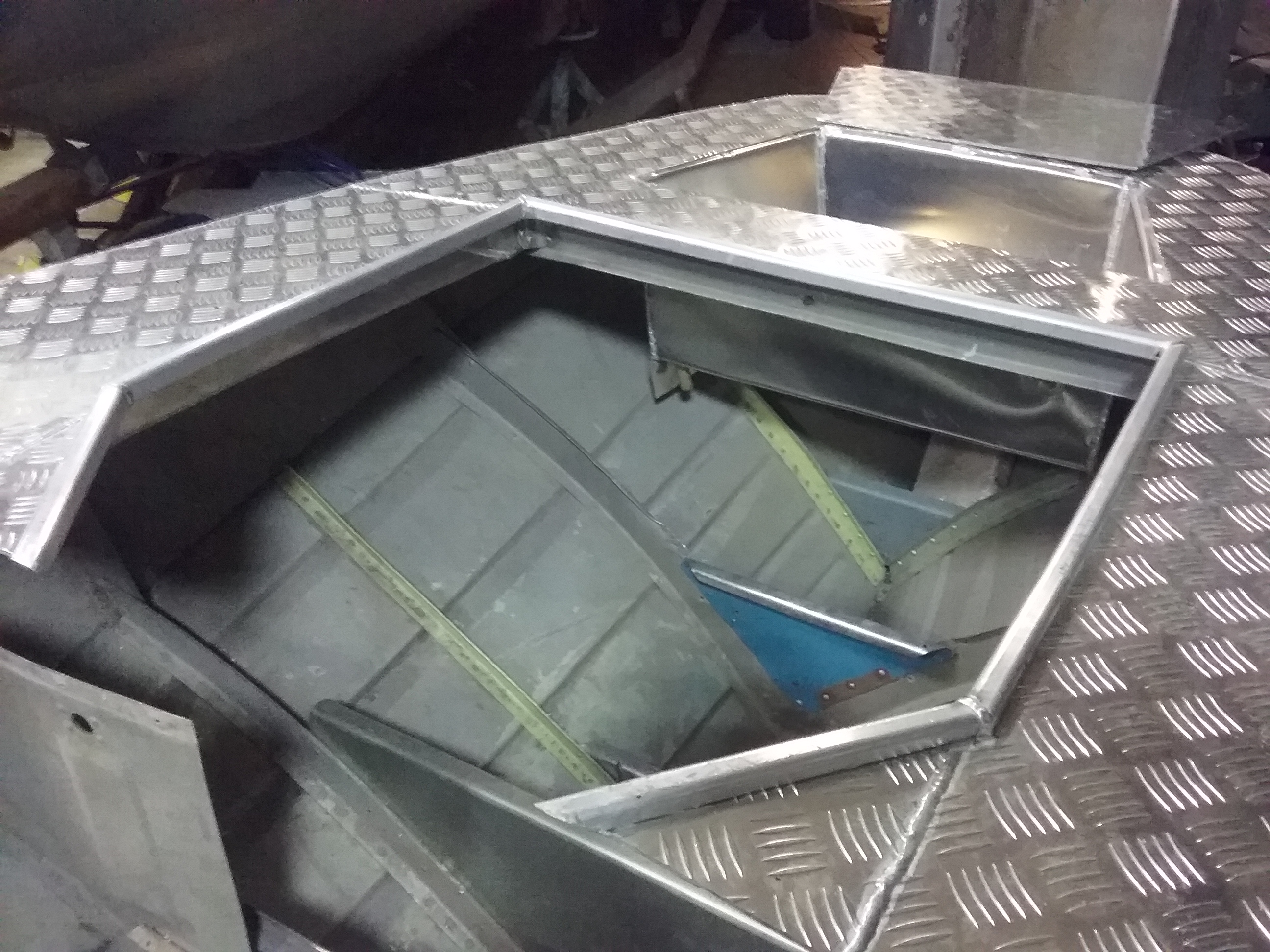

Торопыги вы , ЕЩЕ НЕ ВЕЧЕР . Хотя критику в свой адрес приветствую, она на новые мысли подталкивает , благодарю за содействие , Володь если палубу к носу опустить , то фары в днище ставить придется , а хочется их в этот подъем вставить . А вообще то мы подвластны стереотипам и новинки не всегда сразу воспринимаем , вспомни ВАЗ 08 потом примелькается и все вроде нормально, ВАЗ 099 И 15шку уже нормально воспринимали , вот я насмотрелся и мне не шибко дизайн старой палубы теперь симпатичен .
9 555
4 759
Твоё право! Ты строитель,конструктор и дизайнер в одном лице.Последнее слово за тобой.

А мне нравится!
Необычно, оригинально.

Подождём продолжения. Олег ещё стекло поставит, может вид совсем в другую сторону изменится.

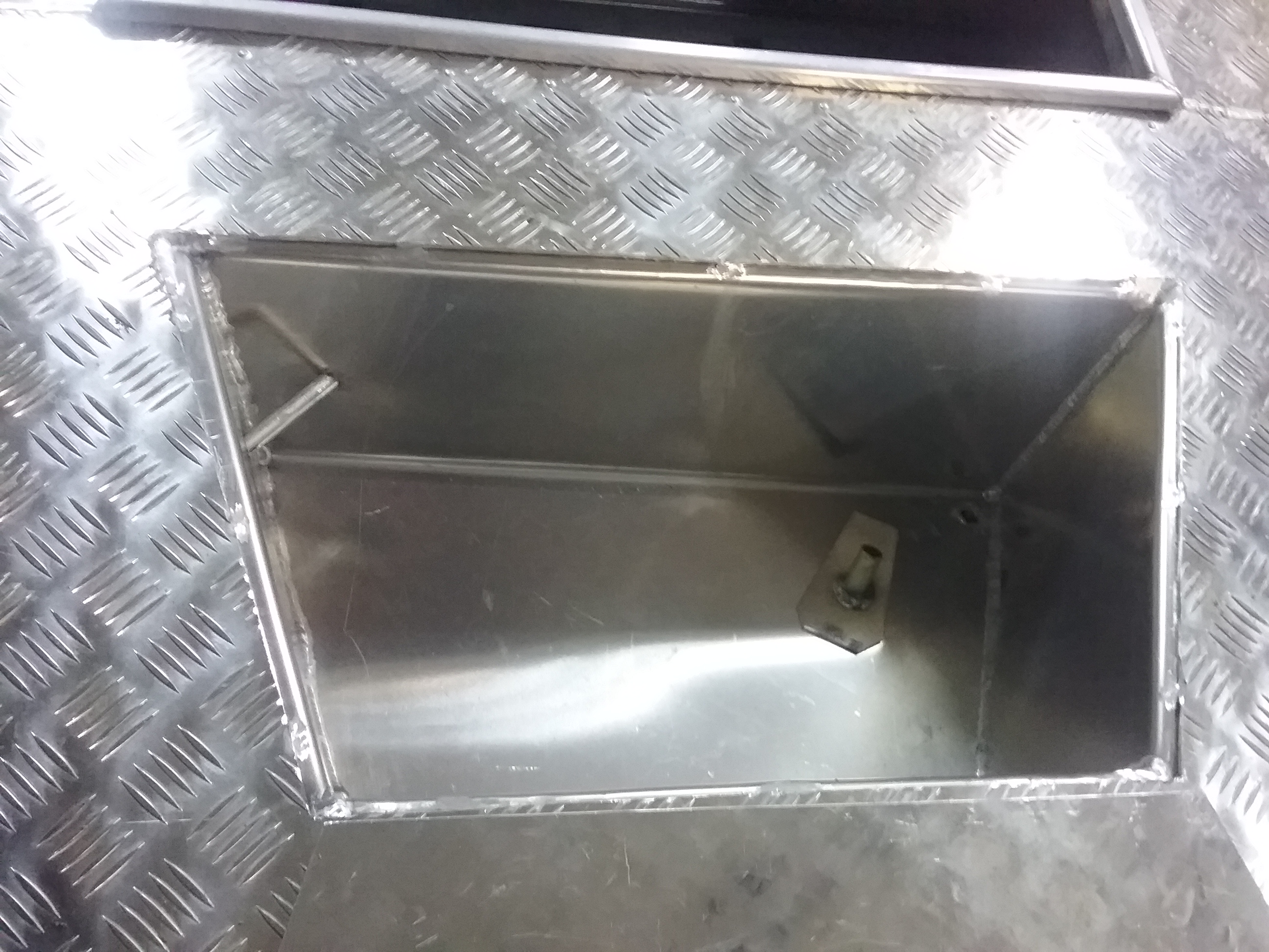

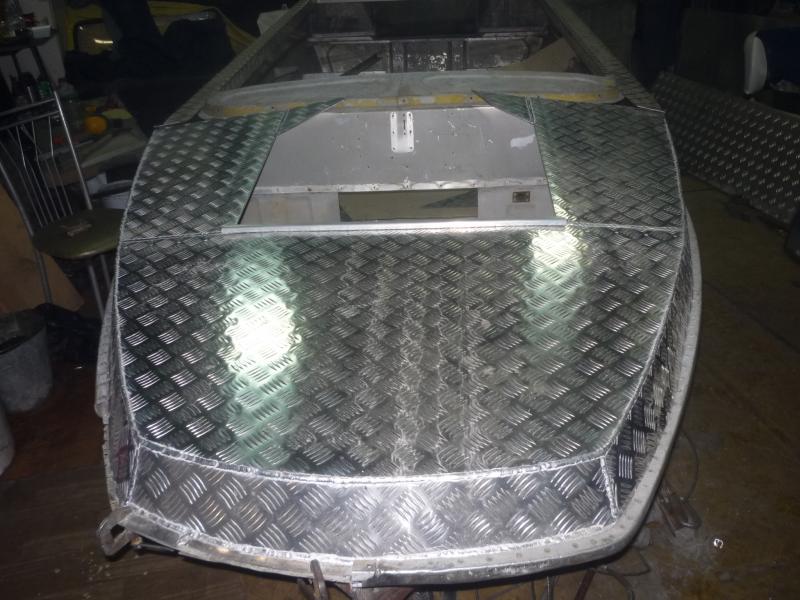

Продолжаем
3 157
1 311
Олег, а что за трубка такая в углу с правой стороны по ходу?
Oleg_samara
18.01.2017
2 892
2 474
Саш это пруток 10мм вварен, что бы конец веревки привязать. Слив в другом углу ,а фланчик еще к днищу не успел приклепать, сначало боковые стенки якорного ящика с днищем завязать нужно, любой элемент должен усилять днище , да и ящик с якорем не должен висеть на палубе.
3 157
1 311
Вон оно что. Я то подумал про аэратор. Да тупанул насчёт якорного.

Аэратор нужно размещать у самого днища для снижения центра тяжести , я герметично переклепал заднии два шпангоута под задним диваном и этот рундук является одновременно аквариумом.

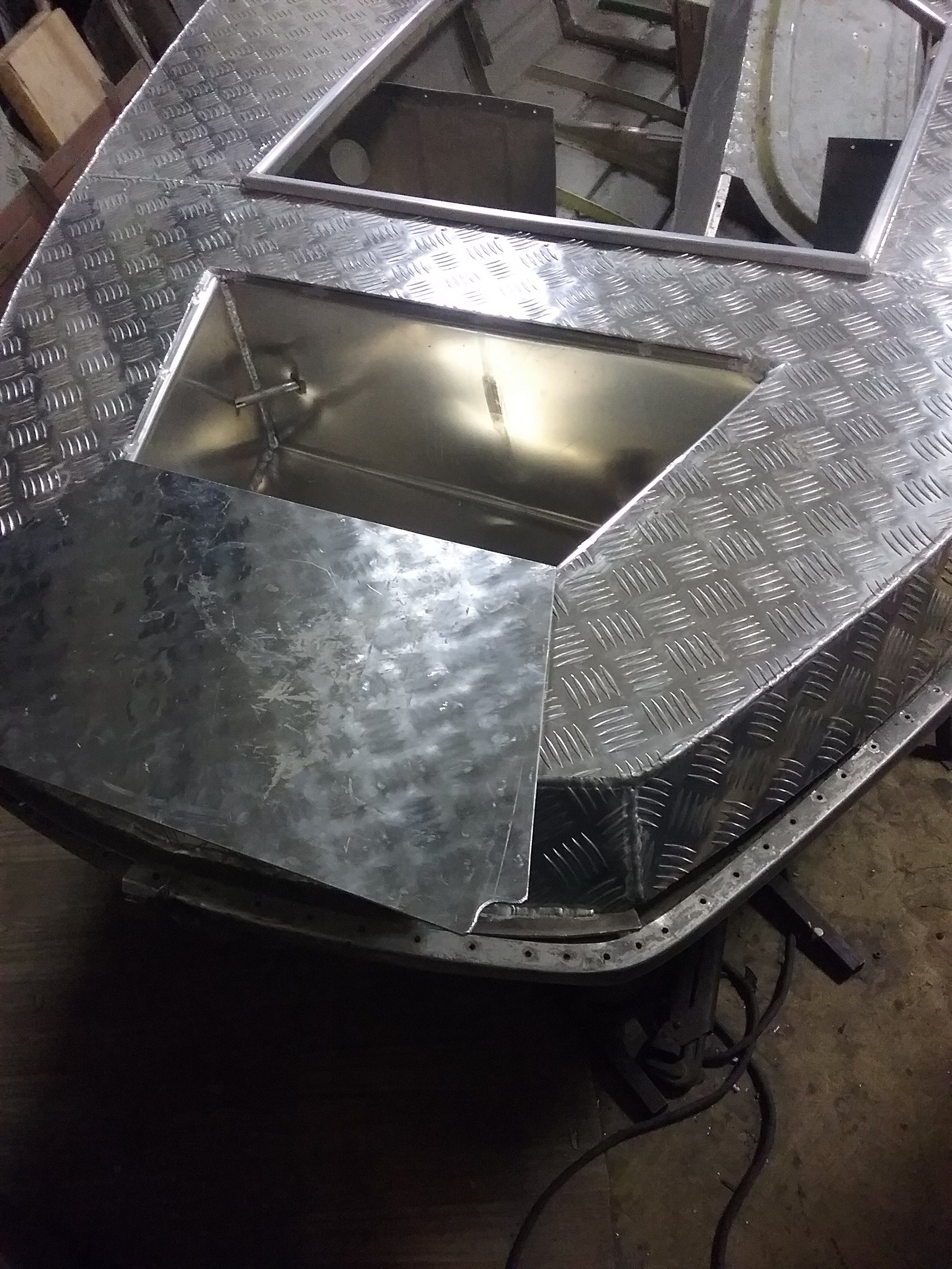

ОФФ... Олег, а на Сару "самодостаточный" якорный ящик с крышкой под "штатную отштамповку" на палубе реально изготовить? С "завОдом" её из "бомболюка" и закрепления по месту заклёпками? Слив думаю не сложно задЕлать и самому сантехфитингами при установке :)
27 115
2 164
Дим, себе решил замутить?
3 157
1 311
Вот поддержу Дмитрия, были мысли на своей К5М сделать подобное, но палуба у неё уж больно ребристая. Может какие мысли есть как это воплотить? Если честно, то совсем достало верёвку в люк скидывать, а тут сложил её в ящичек, и всё в цвете.
Я про ящик для якоря всегда думал. По проекту на Сарепте он должен быть около правой палубной кнехты.
Когда лодку пустили "в серию" - ящик пропал :(
27 115
2 164
Не, из за якоря резать палубу это не для меня.

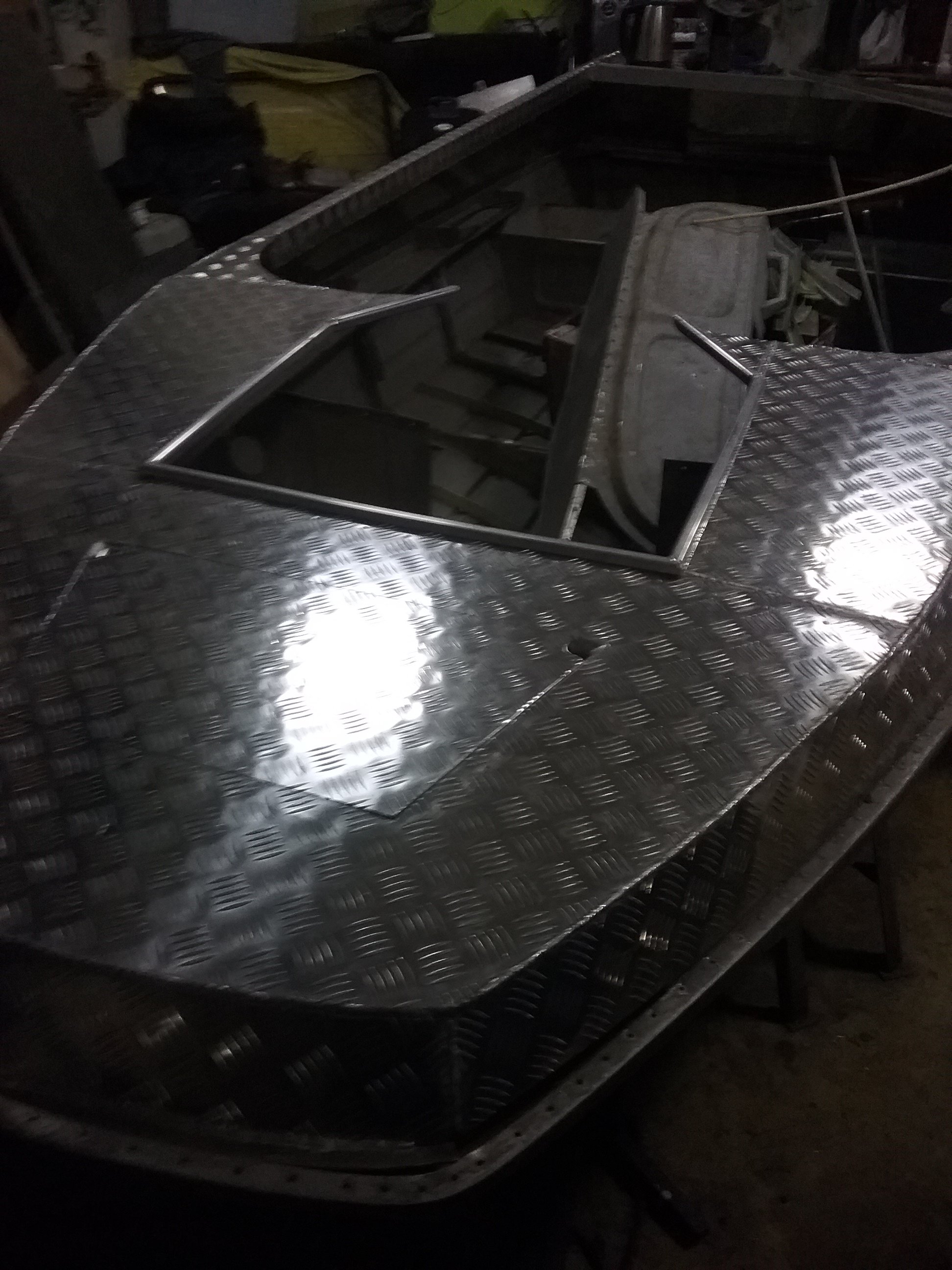

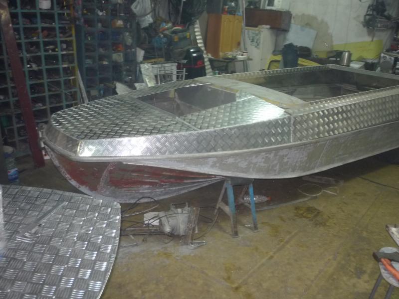

Дим Сарепты под рукой нет , не видя объекта советов по конструкции давать не буду . Весной на стоянке посмотрю , думаю родится конструкция . На низкой родной палубе Казанок 5 серии тоже место для якорного хватает , но шифер палубы создает проблеммы , по этому палубу заменил на противоскользящую рифленку . Здесь сам сварной ящик к палубе и днищу поставлен на заклепках .

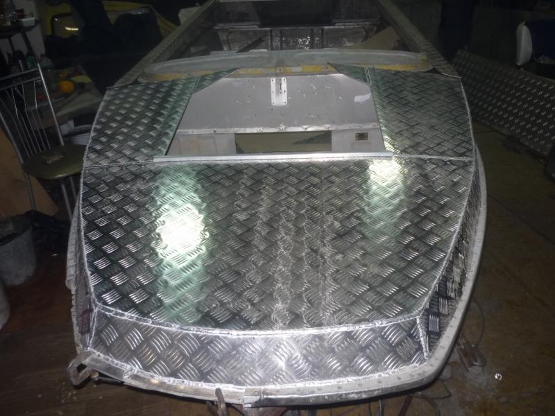

Oleg_samara
18.01.2017
2 892
2 474
9 555
4 759
Зачем заузил вход в люк?
