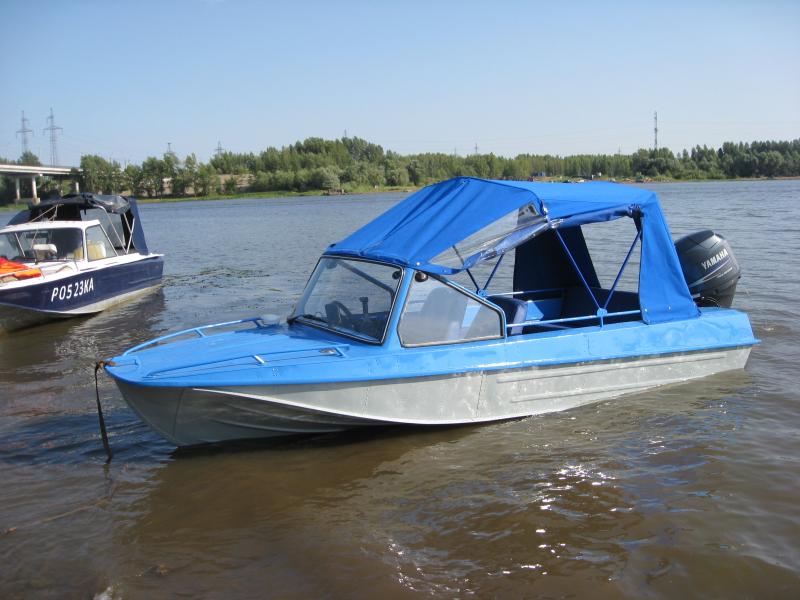

Начало века .

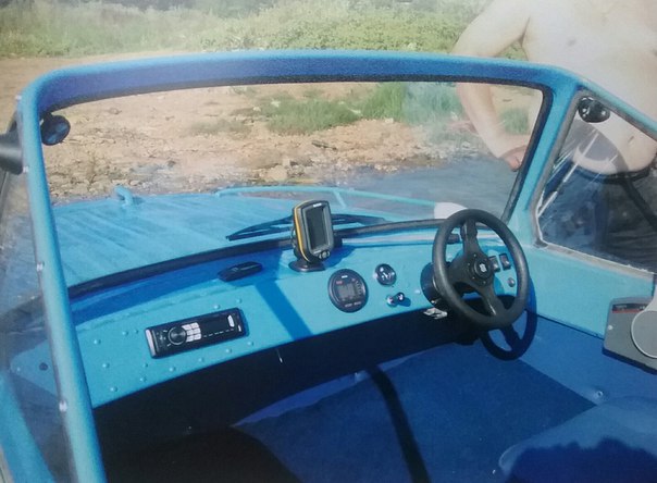

Все очень аскетично .

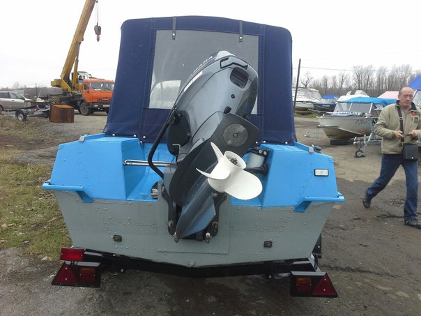

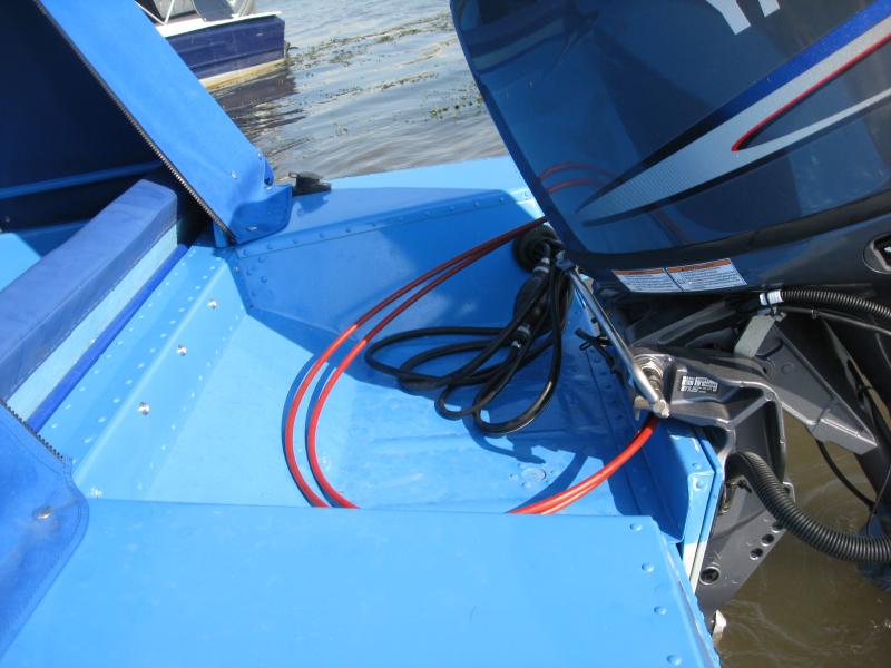

Задок .

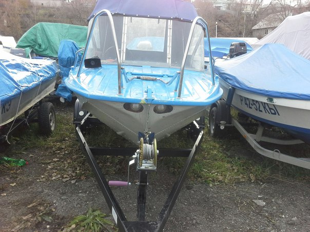

С носа .

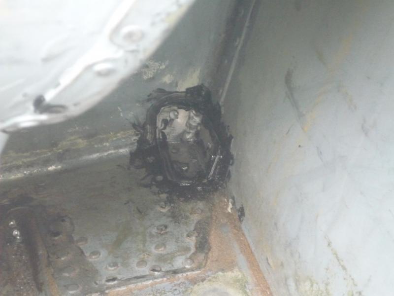

Под рецессом .

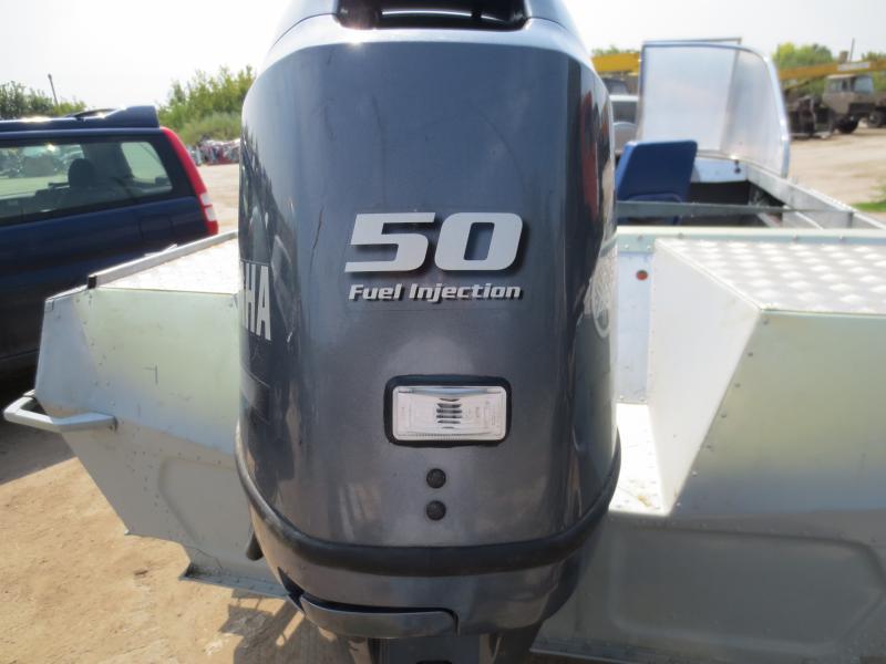

28 259
2 880
Про фары в носу можно по подробнее?
Тоже есть мысль что там им самое место.
Светят и не слепят.

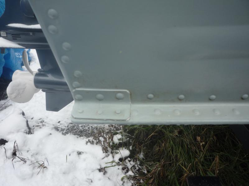

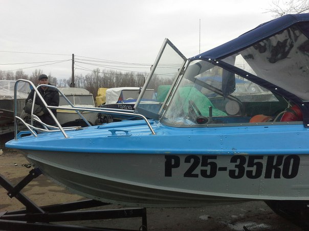

А вот не любимый мной наконечник скулы . Заводская нержавейка отсверливается и выбрасывается .Так выглядит замена .
Светят и не слепят.
На 2 Казанку тоже буду ставить - сделаю по этапные фотки .

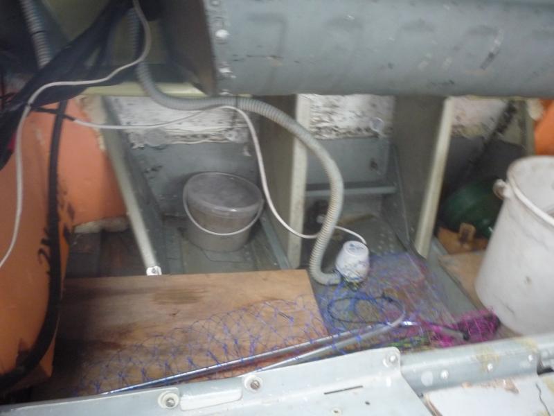

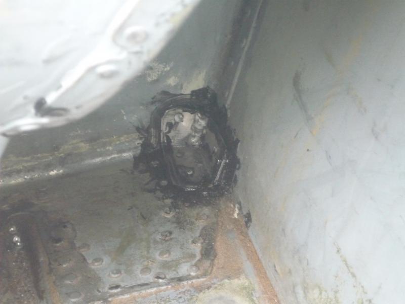

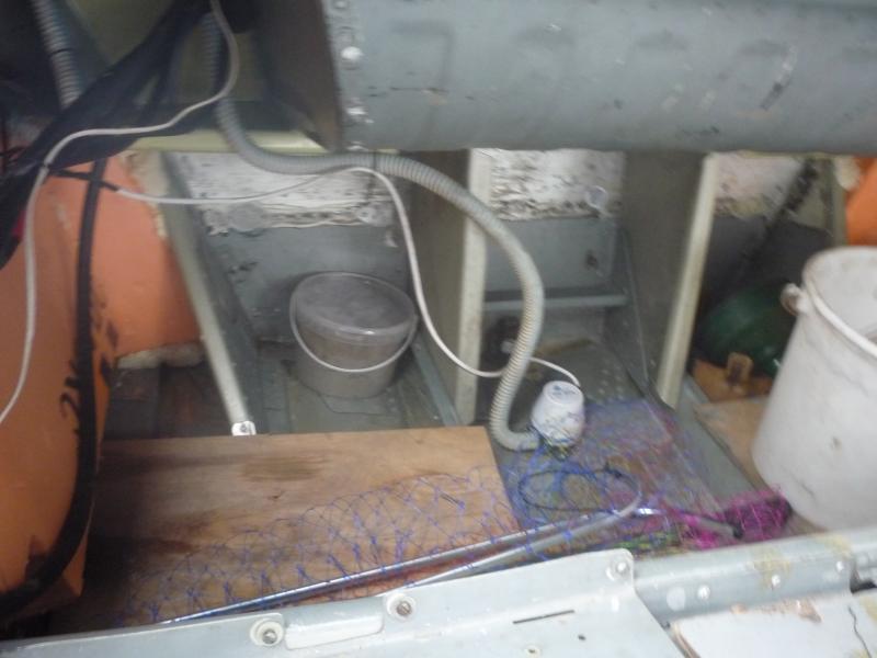

Изнутри .
armig
22.06.2016
331
Кстово
Артем
Казанка 5М4
Вихрь-30Э,вихрь 20,стрела 5,гибрид ветро-чемпион,ямаха50
Фары-огонь!

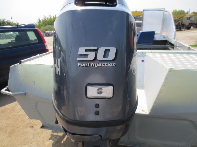

Вот ещё огонек .
28 259
2 880
А как с проводами снимать колпак?!
28 259
2 880
Не проще ли на корме лодки установить кормовой фонарь?
Для чего такое решение?!
9 560
4 780
:? И на кой он там!? :unknown:Что ,новая мода!? :crazy: Копаки дырявить и не по центру к тому же.
Oleg_samara
18.01.2017
2 925
2 553
С проводами пока проблема ,пришлось разъем ввести, думаю позже на световод перейти . Смещен в сторону, поскольку бензонасос обойти пришлось . А на корме вообще то нарушение по правилам присутствует , просто это пока ни кто не видит , мотор затеняет огонь и угол не соответствует норме в 135 град. На колпаке - НОРМА , вилянием мотора пренебречь , все в целях безопасности .
28 259
2 880
ИМХО
Я бы лучше поставил два с разных бортов или вынес бы на стойке....
На любителя решение.....
9 560
4 780
:unknown: Не убедительные доводы и к тому же движение в тёмное время суток запрещено,а для стоянки на якоре есть другой фонарь,топовый.Спорное решение безопасности судовождения. :?
28 259
2 880
Как это запрещено?! Кем? Когда?
Oleg_samara
18.01.2017
2 925
2 553
Тугарин сказал(а):
ИМХО
Парни смотрю у Вас подписываться в конце принято . Как это технически оформить подскажите ?
Два огня на корме определяет другой размер судна ,а на стойке,( на стоянке , клотик ставиться, а не топовый ,) ,да и мешает стойка ,вечно за неё хватаются и гнут ,по этому я сделал так ,,вставил клотик - горит , вытащил и убрал " . На ночные поездки запрета нет - или у вас подводные крылья - на них да, в темное время запрещено . А ходовые огни включаются именно на ходу в темное время и при недостаточной видимости .
28 259
2 880
Ну у меня например стойка съёмная. Включил огни поставил, выключил-убрал в бардачёк.
Мне кажется это много проще и не нужно дырявить колпак.
Я ремонтом и тюнингом не занимаюсь, так что не мне судить. Но имху свою-всегда говорю, ибо имею мнение и некоторые знания.
Не имею цели унизить или оскорбить автора.
Oleg_samara
18.01.2017
2 925
2 553
Я не настаиваю, лично мне колпак так больше нравиться , фары же понравились значит есть от меня польза, может ещё что то понравиться из четверти века моих работ . Продолжение следует .

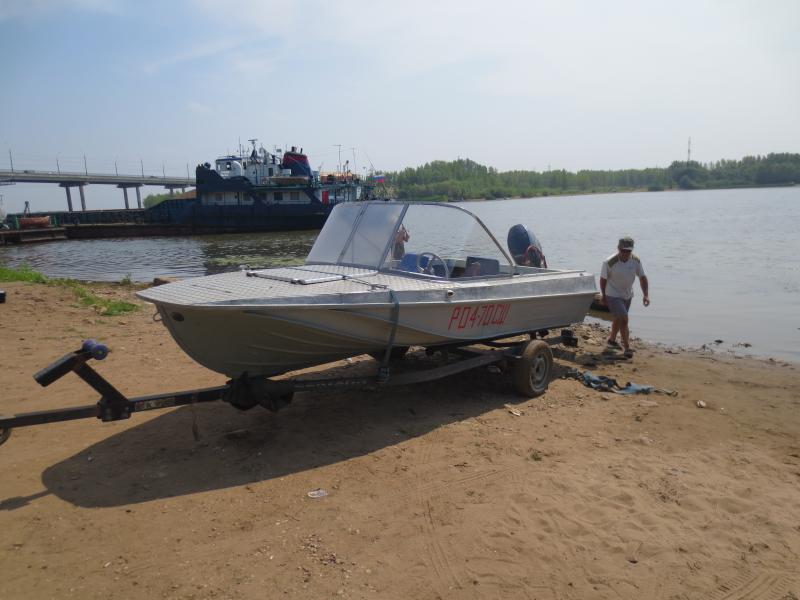

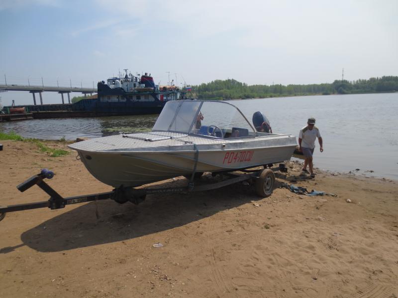

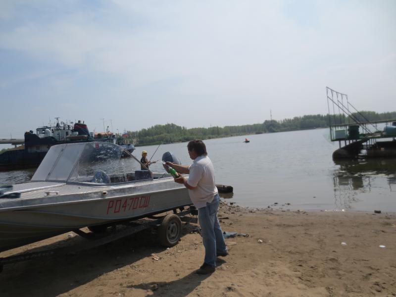

Прошлым летом спустил на испытания ВЗРОСЛУЮ КАЗАНКУ .
Oleg_samara
18.01.2017
2 925
2 553
Традиции соблюдаем .
