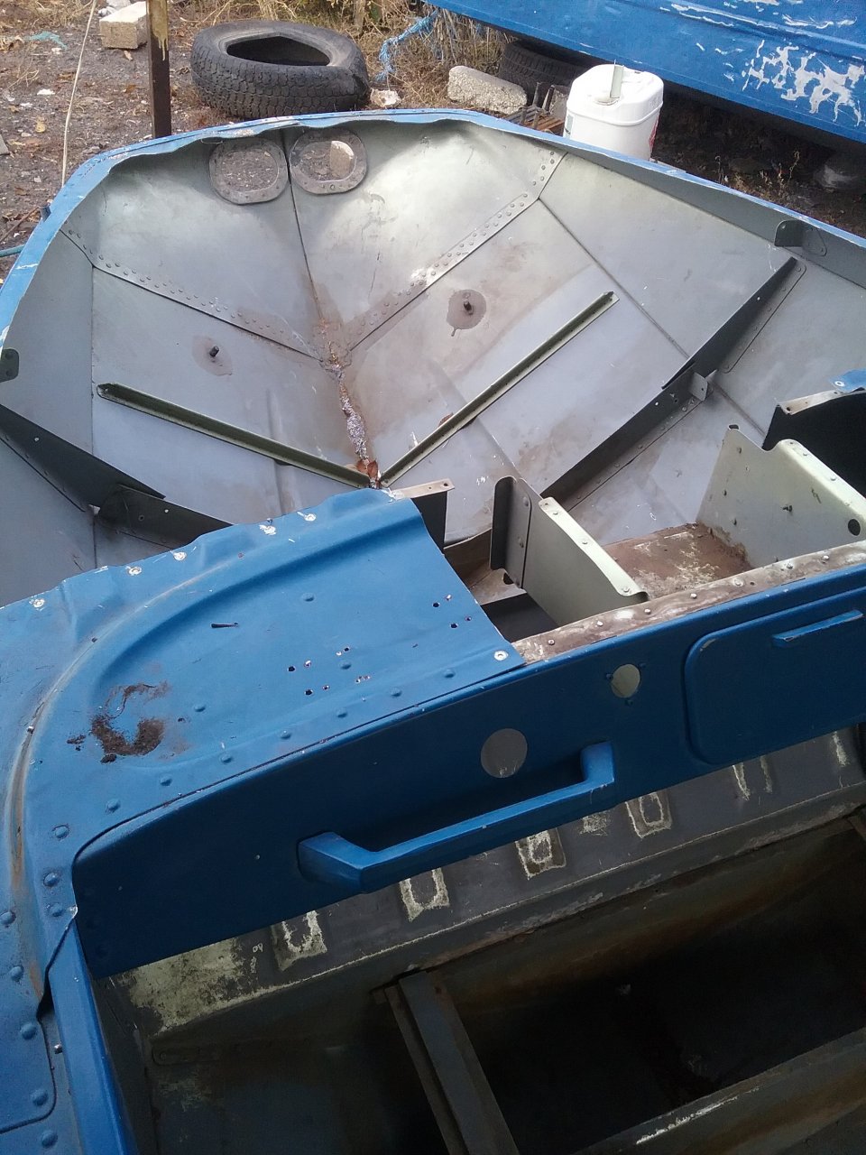

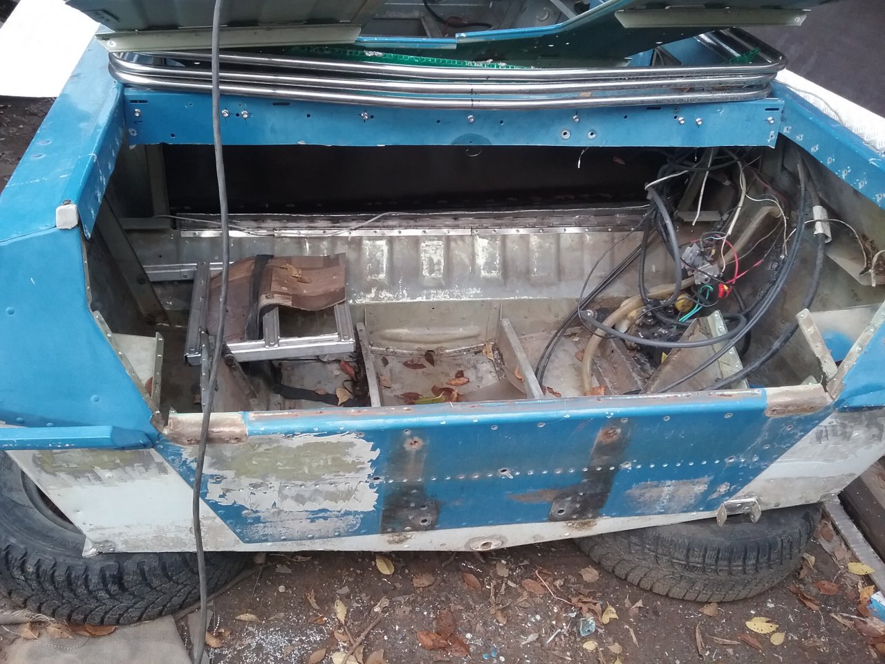

По протектору понял, его лучше устанавливать ближе к наконечникам?
Oleg_samara
18.01.2017
2 891
2 472
напишите пожалуйста подробнее, первый раз слышу, что такое протекторы и куда устанавливаются) Полностью перекрашивать думаю не стоит, заводская краска в хорошем состоянии,думаю локально скулы покрасить, ну и наконечники соответственно,а вот чем именно покрасить чтоб было более эффективнее,может подскажите,или не имеет значение?
Подводную часть лодки крашу эпоксидными грунтом ЭП 0215 и краской ЭП 140 , по моему и бюджетно и качественно одновременно .
Жень , я предлогаю ставить не менее 4 штук , 2 на транец и 2 по бортам , главное посмотри как правильно их установить .
