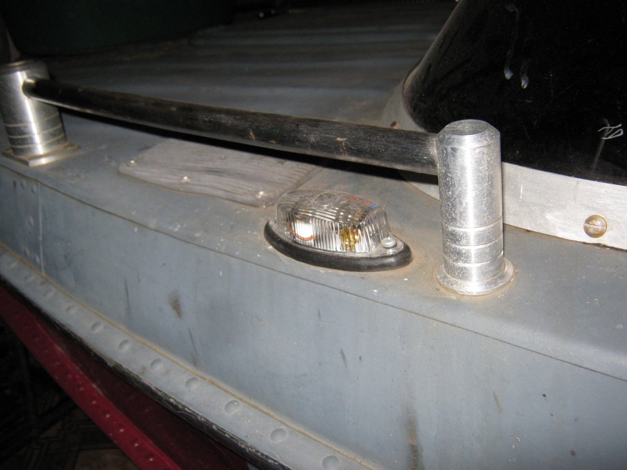

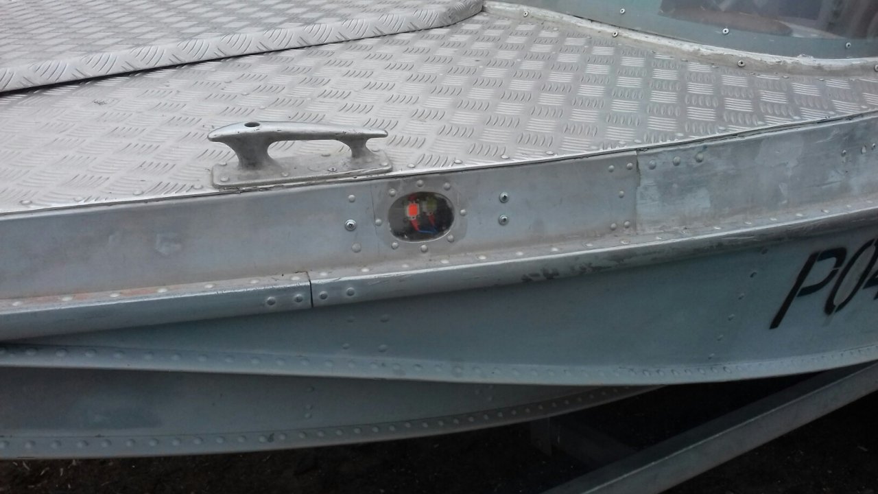

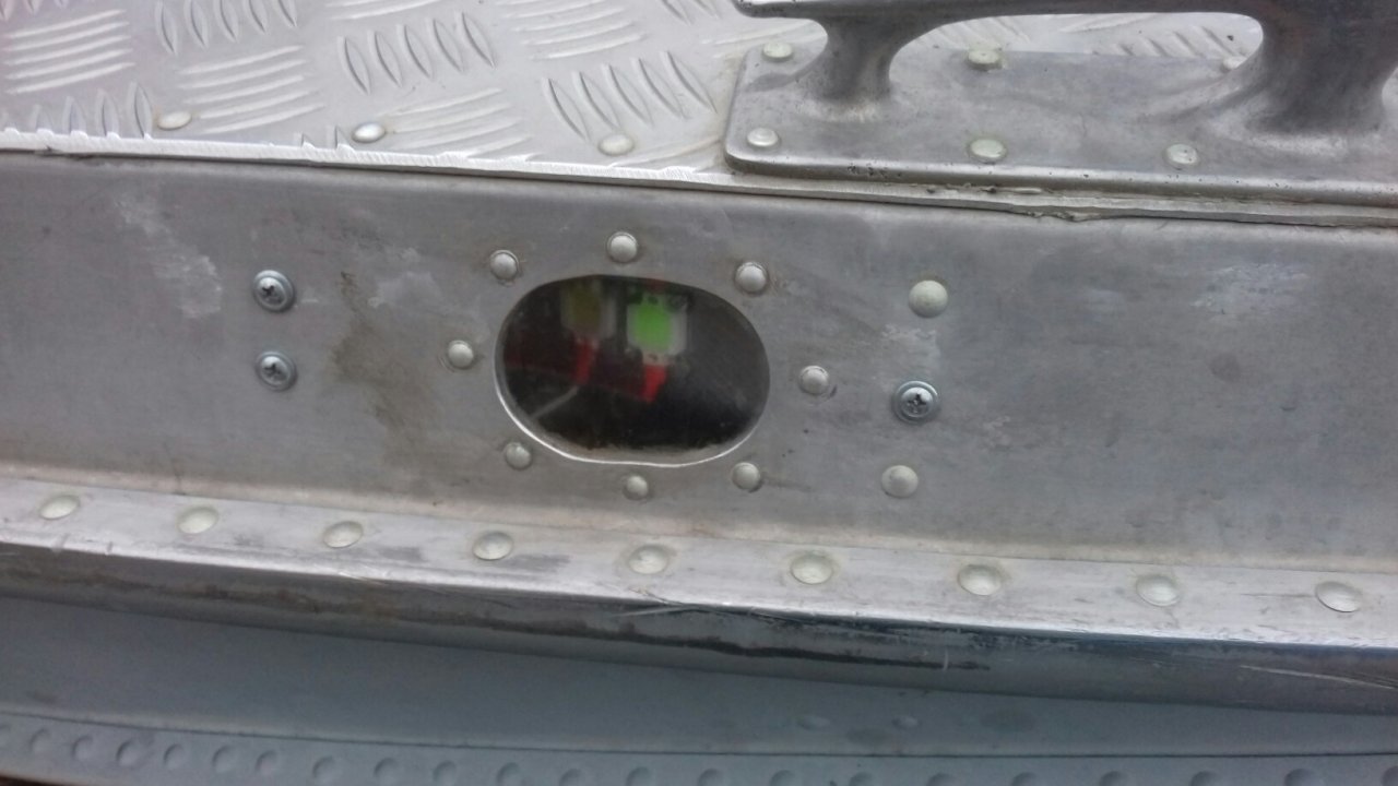

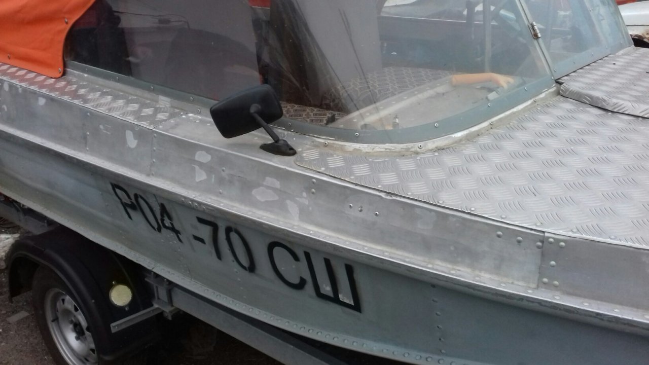

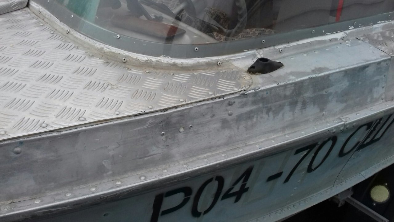

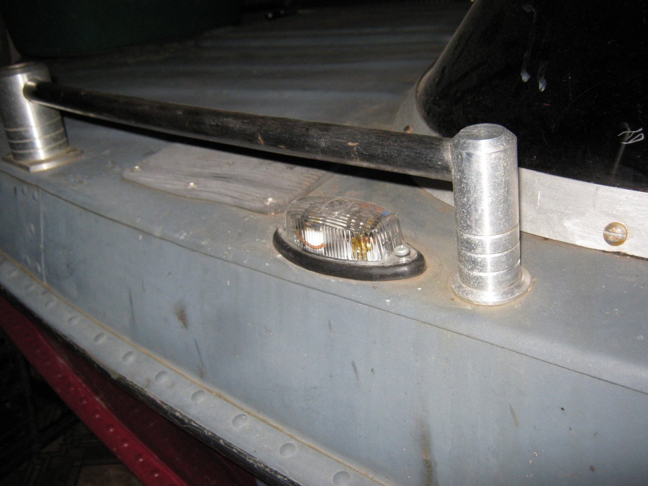

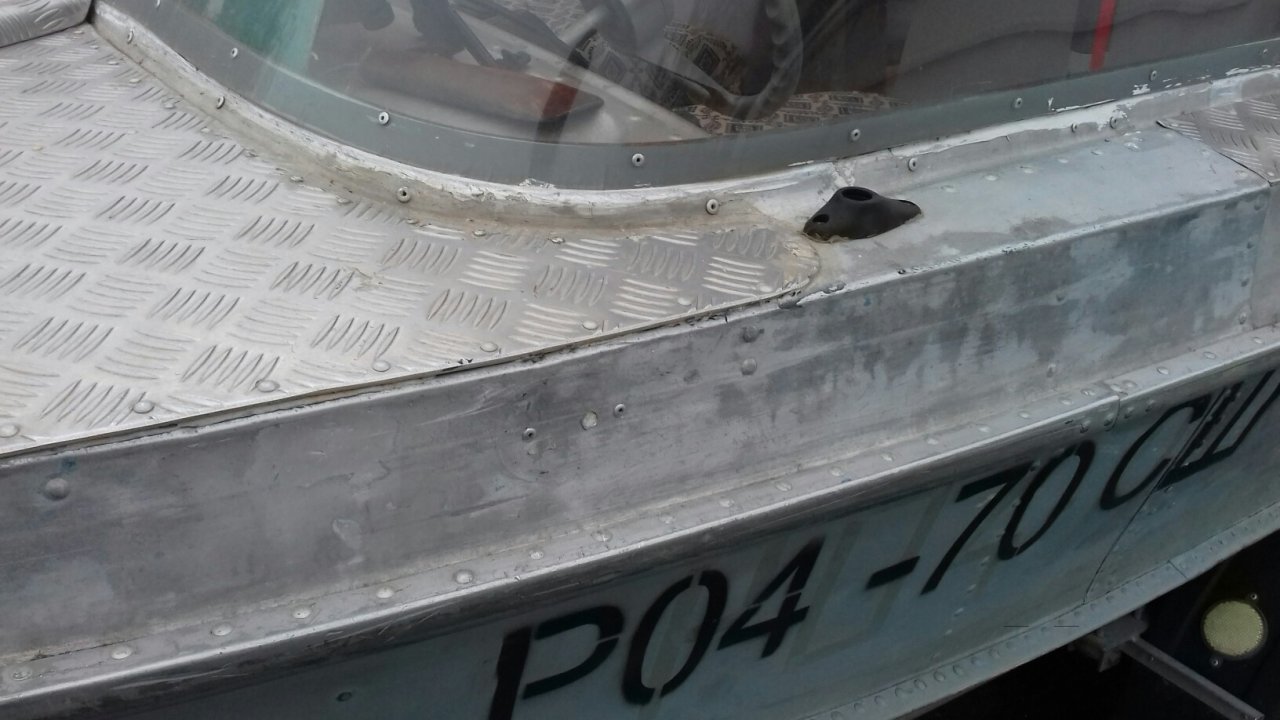

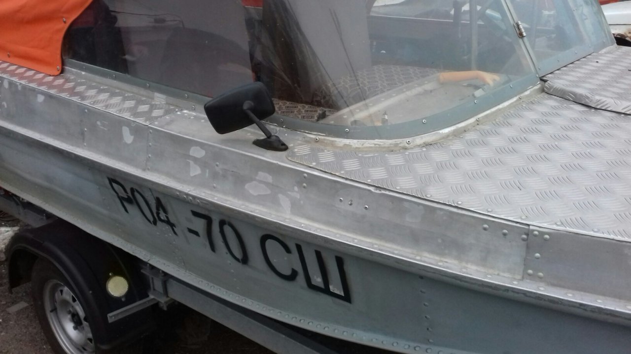

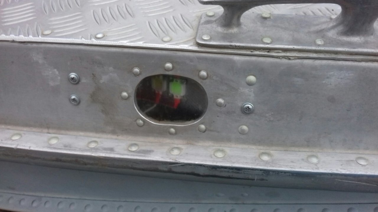

После сноса стандартных бортовых огней об паук сдалал потайные на светодиодах с соблюдением гостовских углов . Зеркалу тоже досталось .

Блин а у нас гимс не пропускает лодку если бортовые установлены ниже капота, нельзя говорят, читайте правила.
2 113
Емнип, бортовые огни должны быть установлены не ниже привального бруса,, всё остальное "самодурство" гимс.
Надо лезть в правила и уточнять требования, но в памяти - не ниже привального, углы 112 градусов и могут быть совмещёны в один..
3 159
1 311
Да, полнейший бред со стороны Гимса. У меня сделано вот так, и слова никто не сказал.
Про привальник даже не слышал, что бортовые должны быть ниже переднего белого как бы равносторонним треугольником про это есть рекомендации .
По своему опыту стараюсь найти место, что бы палуба и все остальное освещалась по минимуму , вот даже леера из нержавейки бликуют .
У нас мода пошла по бортам под привальником светодиодные ленты ставить кто белые , а кто красную с зеленой

Действительно написано не ниже планширя .
Абсолютно не правильные "фонарики" Объяснить отсутствие замечаний со стороны ГИМСа можно только ХАЛАТНЫМ отношением к выполнению своих обязанностей...
3 159
1 311
Согласен, но они не до....ся. Т.О прошёл сам без задёва, да и не ездию я по ночам, спать хочется.

Ребята, написано не ниже планширя. короче сбоку на стекла опять вешать придется.

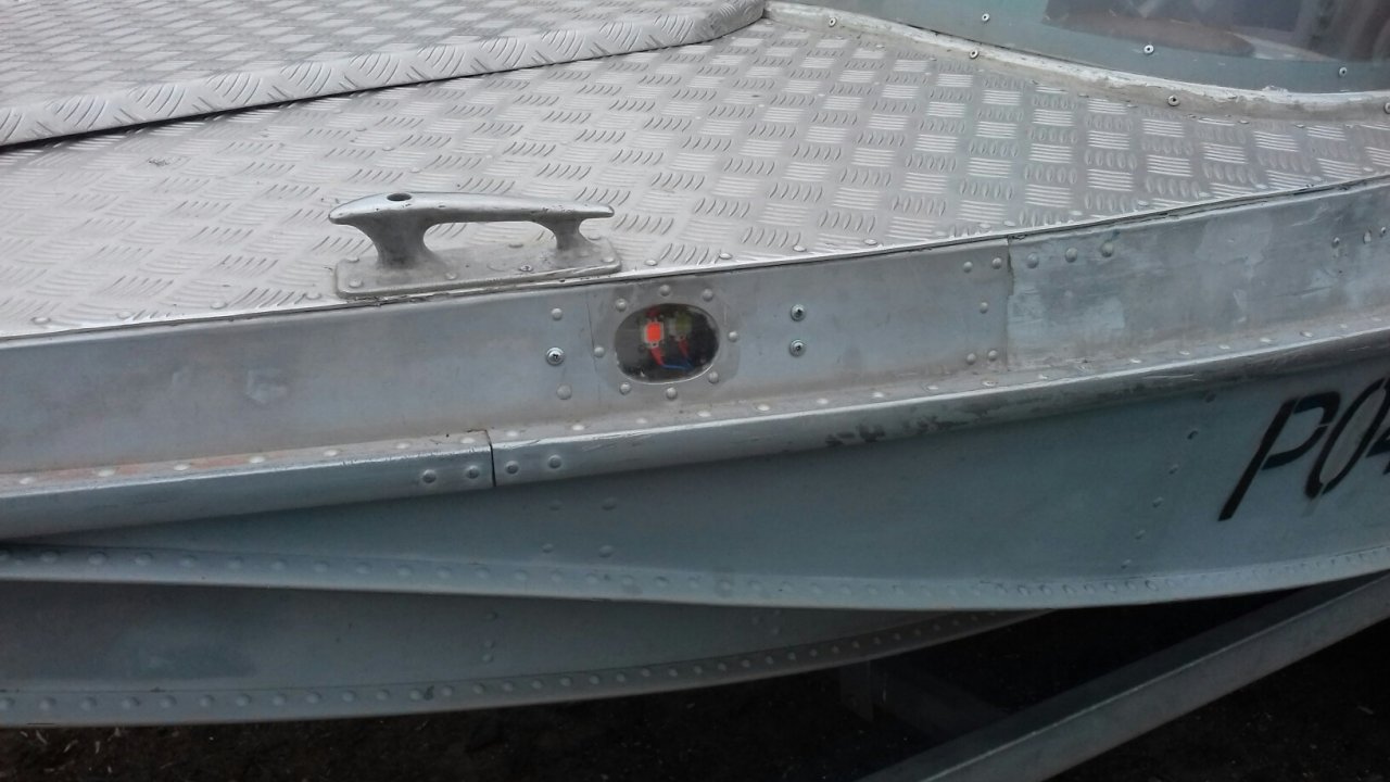

С кормовым огнем тоже головняк !
2 113
Олег, а что с кормовым не так, что за "головняк"?

2 113
Т.е. твой вариант - на колпаке мотора получил подтверждение\одобрение, иначе придётся поднимать кормовой над мотором, по другому ни как...., на моторе или поднимать...,
Еще скажи , что я накаркал . Я не участвовал в дебатах , молча стоял в сторонке .
27 735
2 513
На поддоне на мой взгляд более эстетично. Маленькая лырочка под проводку и на самоклейке огонь.
2 113
Да, нет, какое "накаркал", ты всё правильно ещё тогда объяснял, по чему на колпаке кормовой ставишь и я был согласен с твоими доводами полностью. Другое дело, что ГИМСюки до сего дня этого не требовали и всем было фиолетово на место установки бортовых, кормового и прочих "моментов- нюансов", а теперь типО порядок на воде наводить начали и вот получаем :cool:

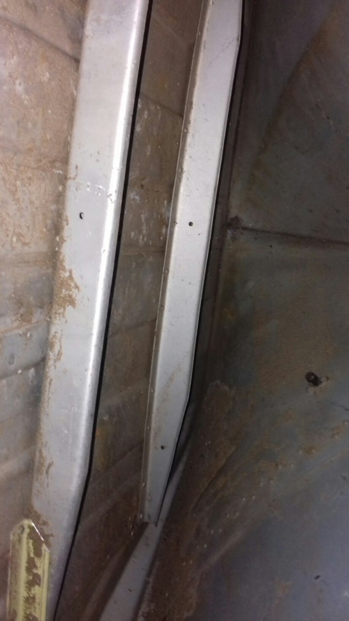

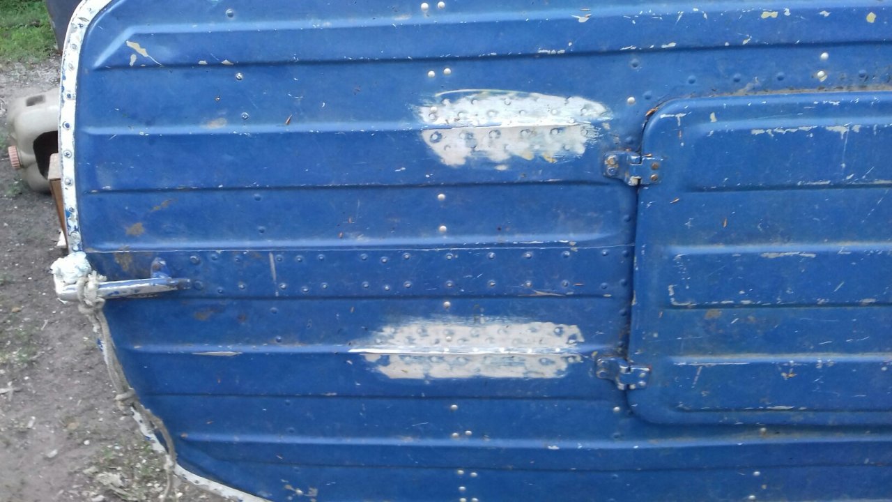

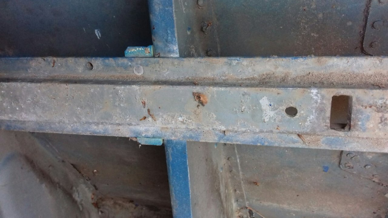

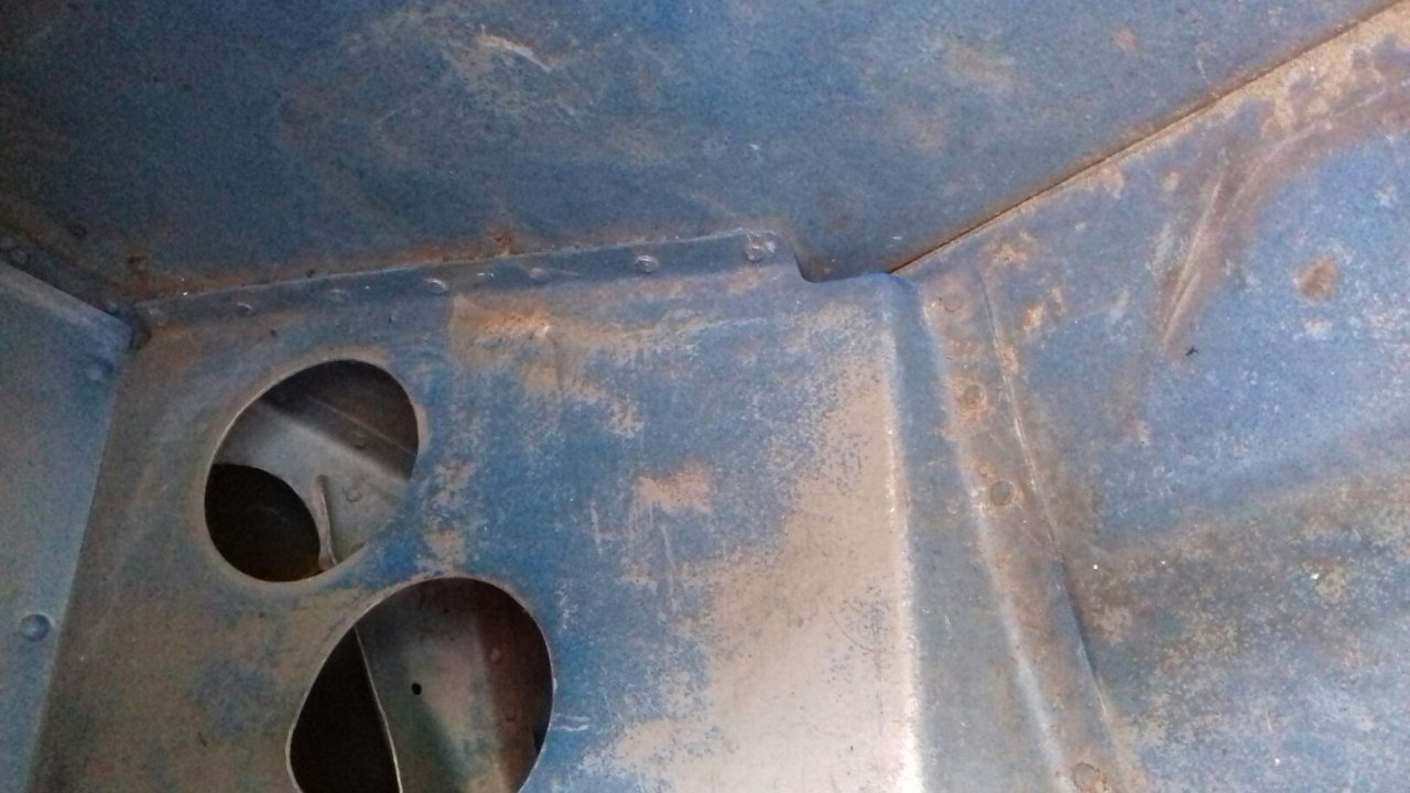

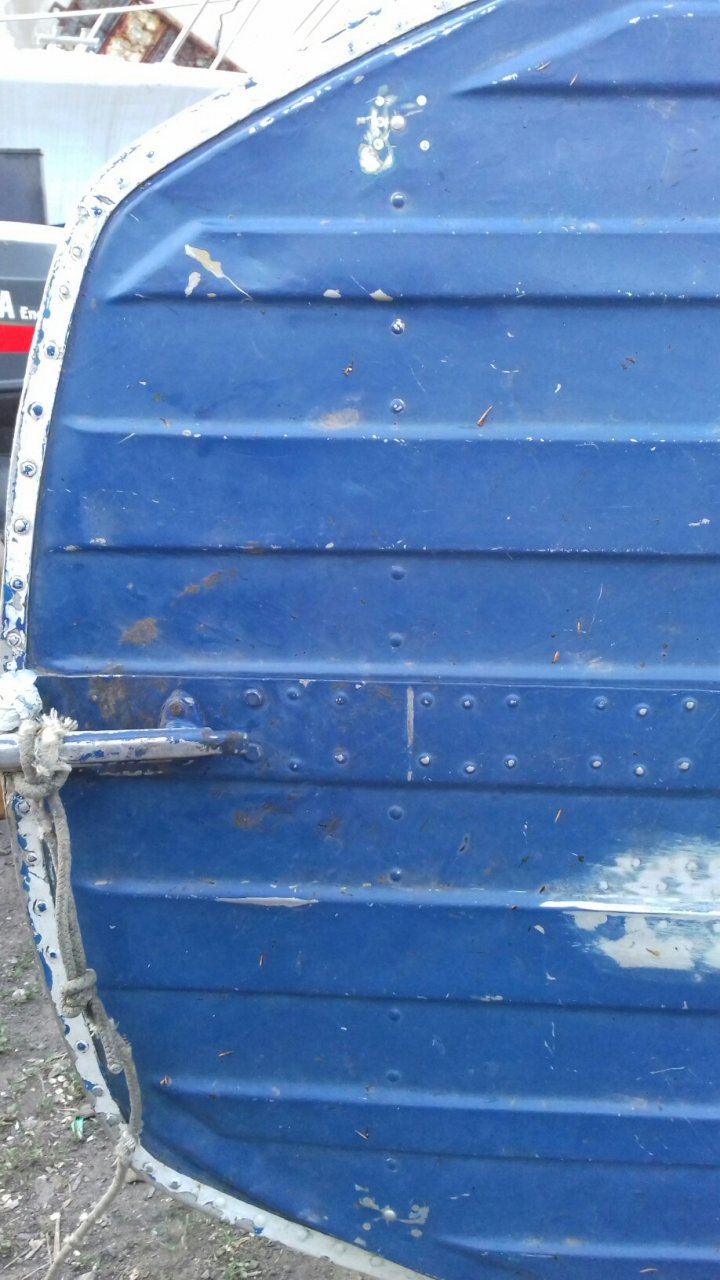

Ремонт палубы .
Oleg_samara
18.01.2017
2 903
2 490

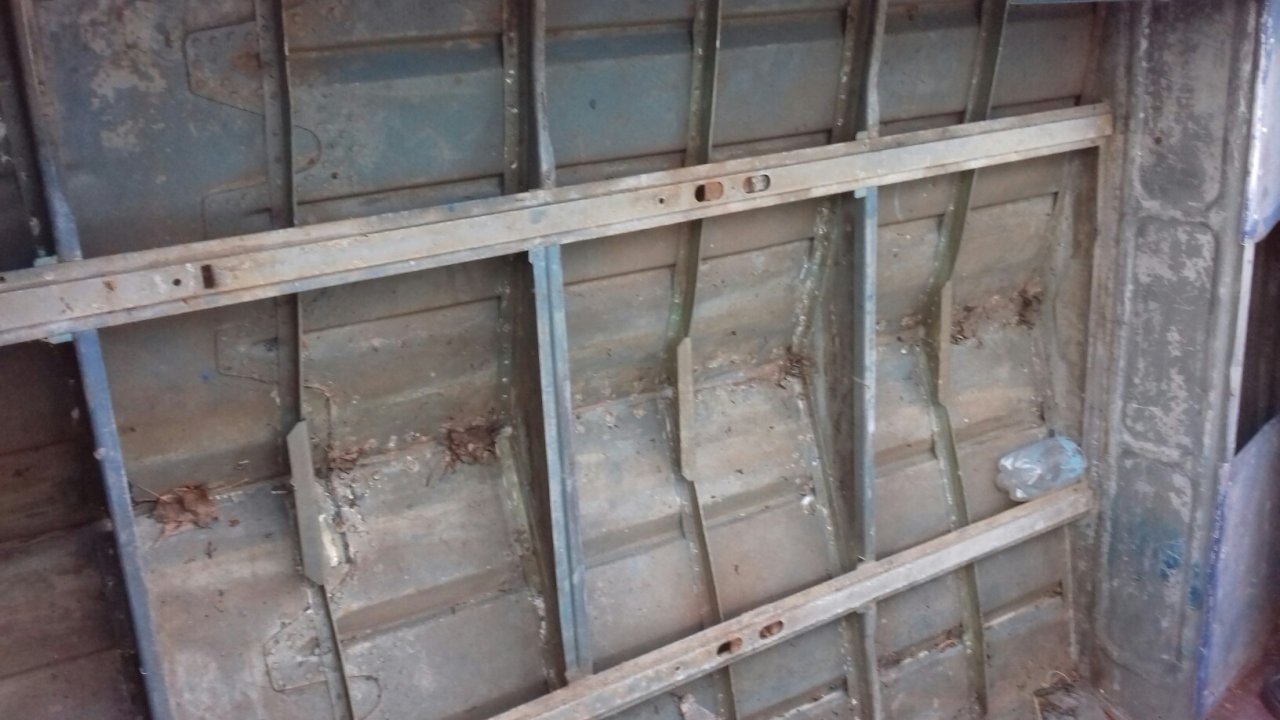

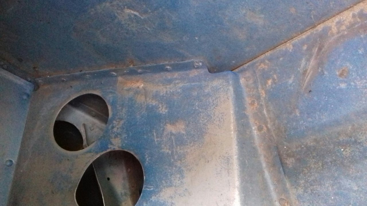

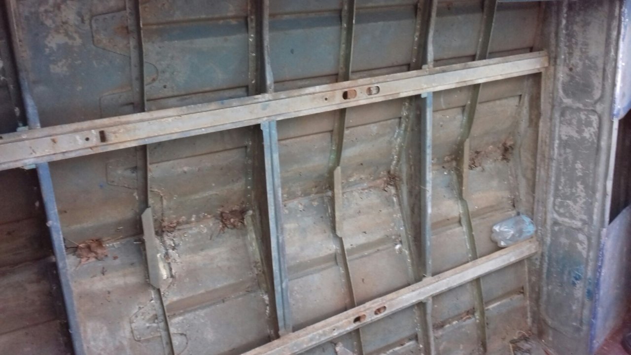

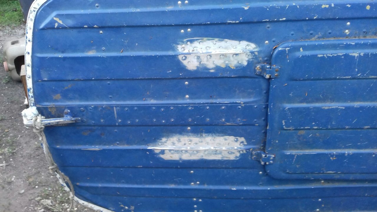

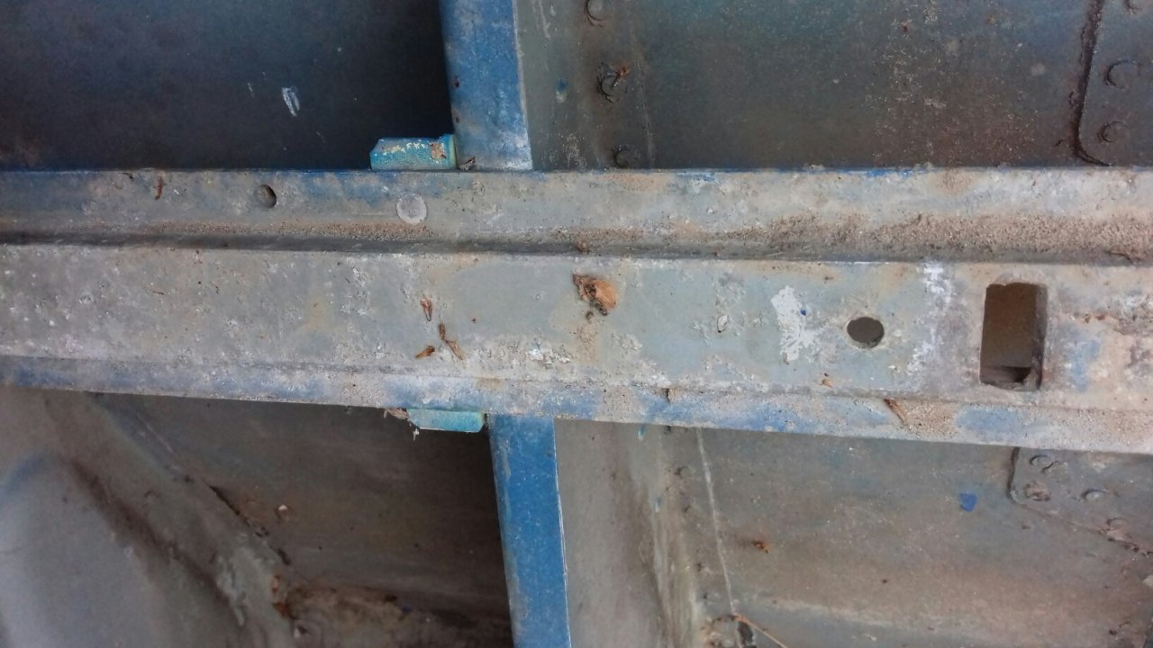

Дополнительные ребра жесткости .

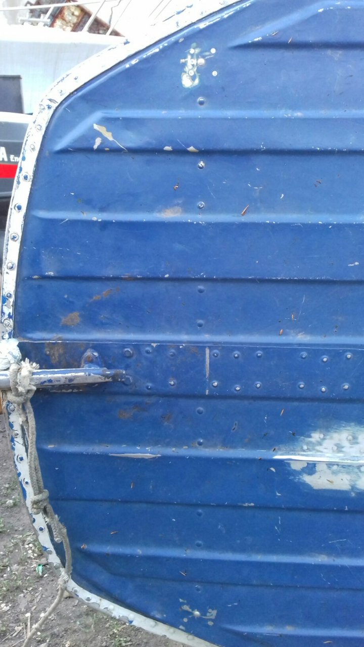

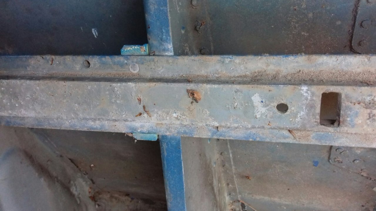

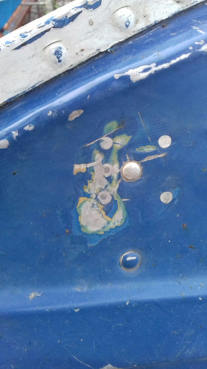

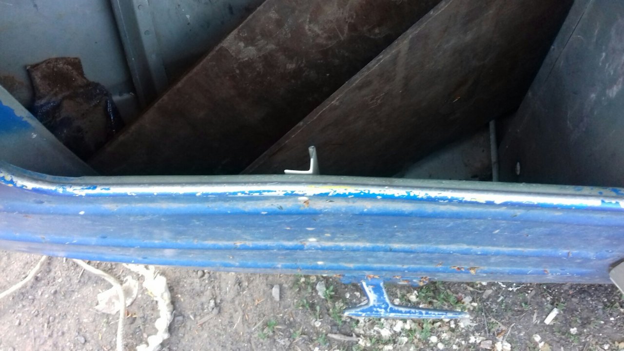

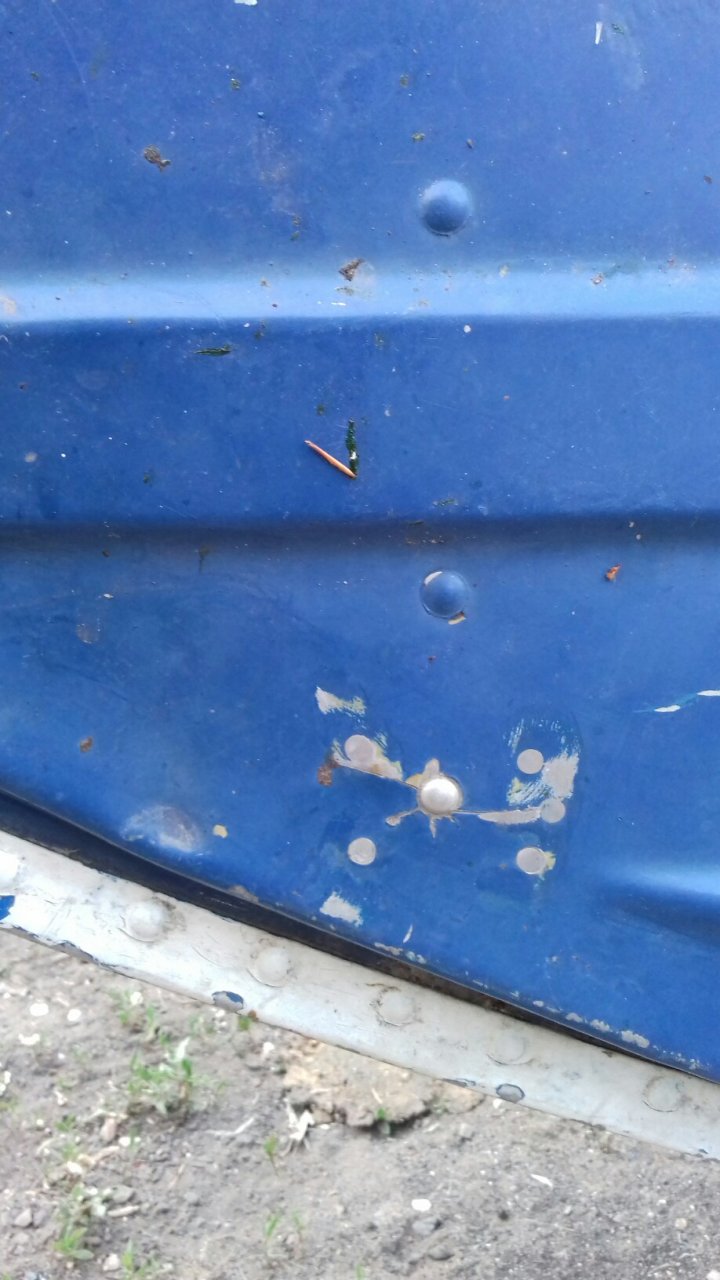

Тоже очень нужные заклепочки .
Oleg_samara
18.01.2017
2 903
2 490

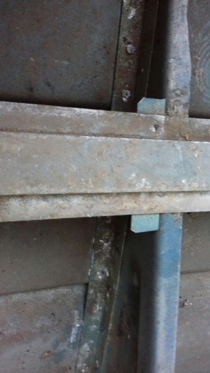

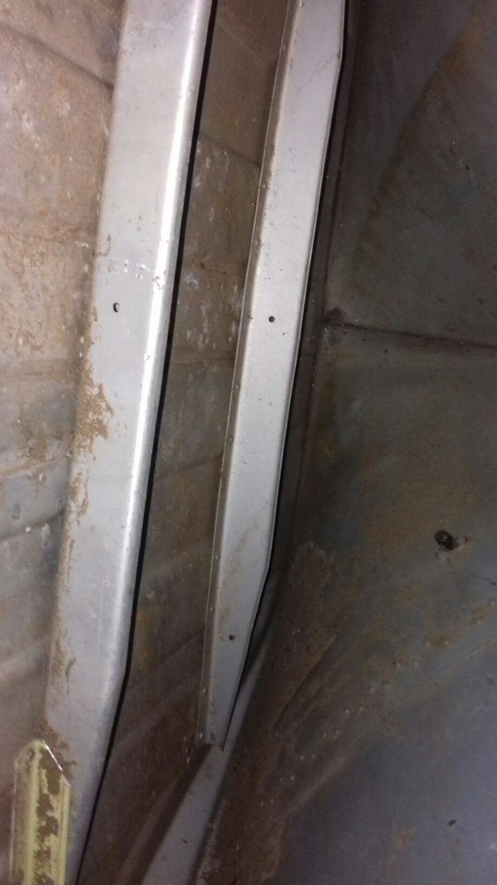

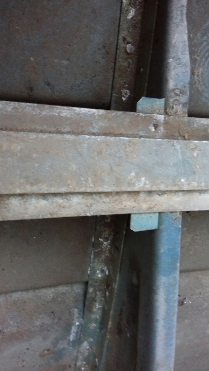

Дополнительные уголочки не будут лишними .

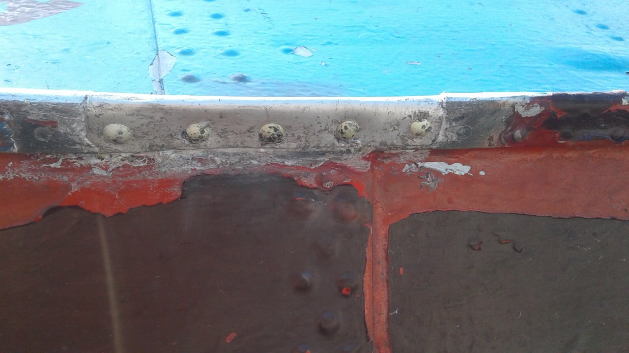

Кильгардочка .

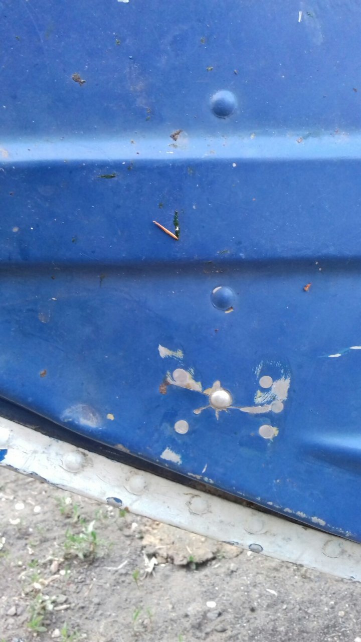

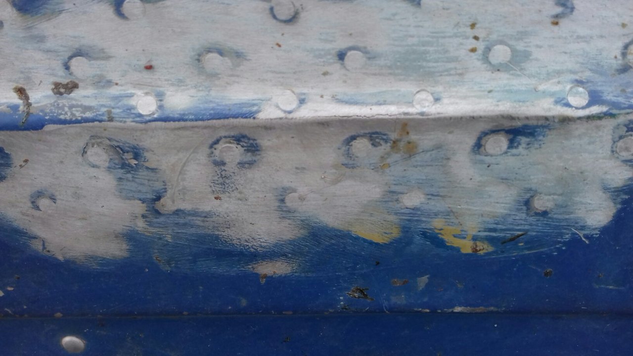

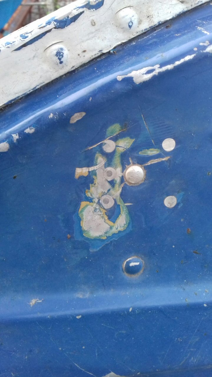

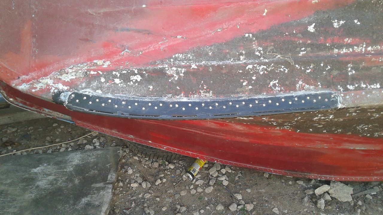

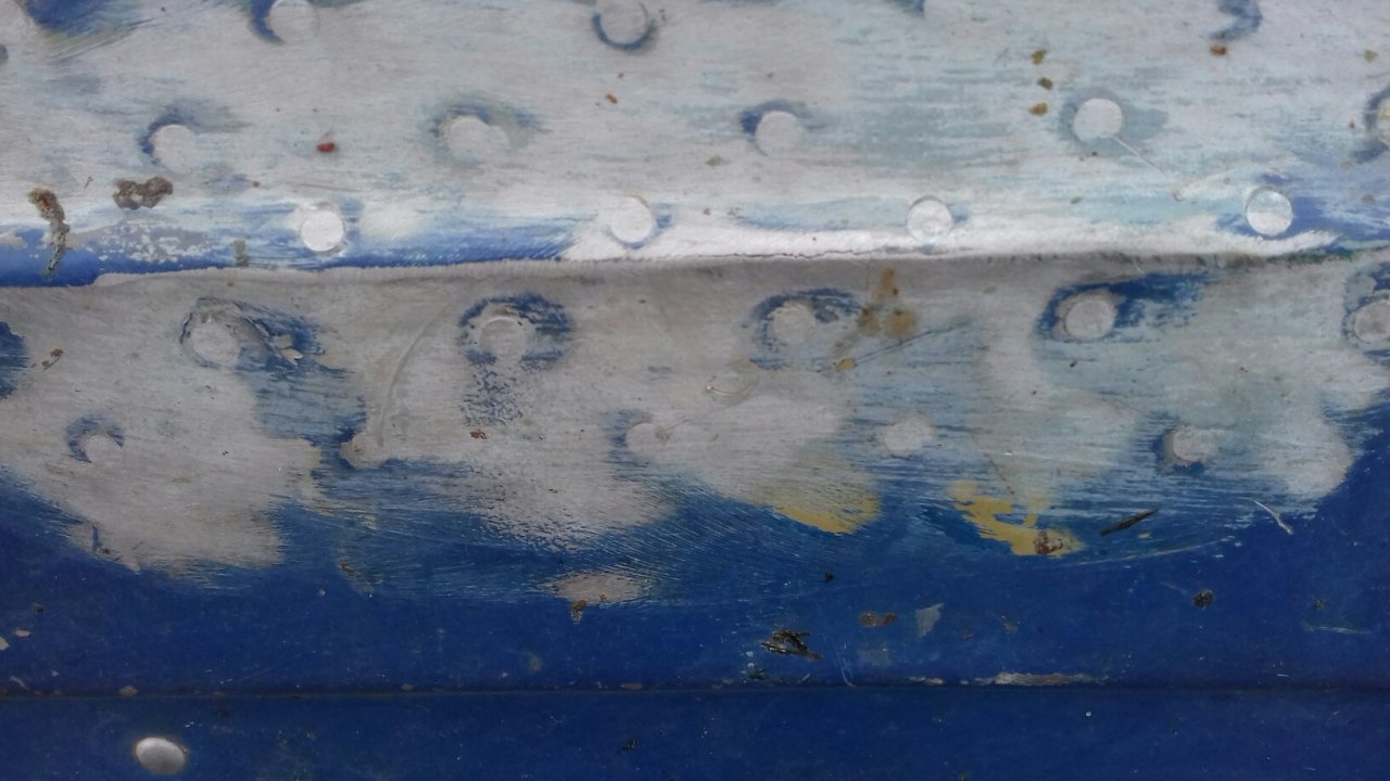

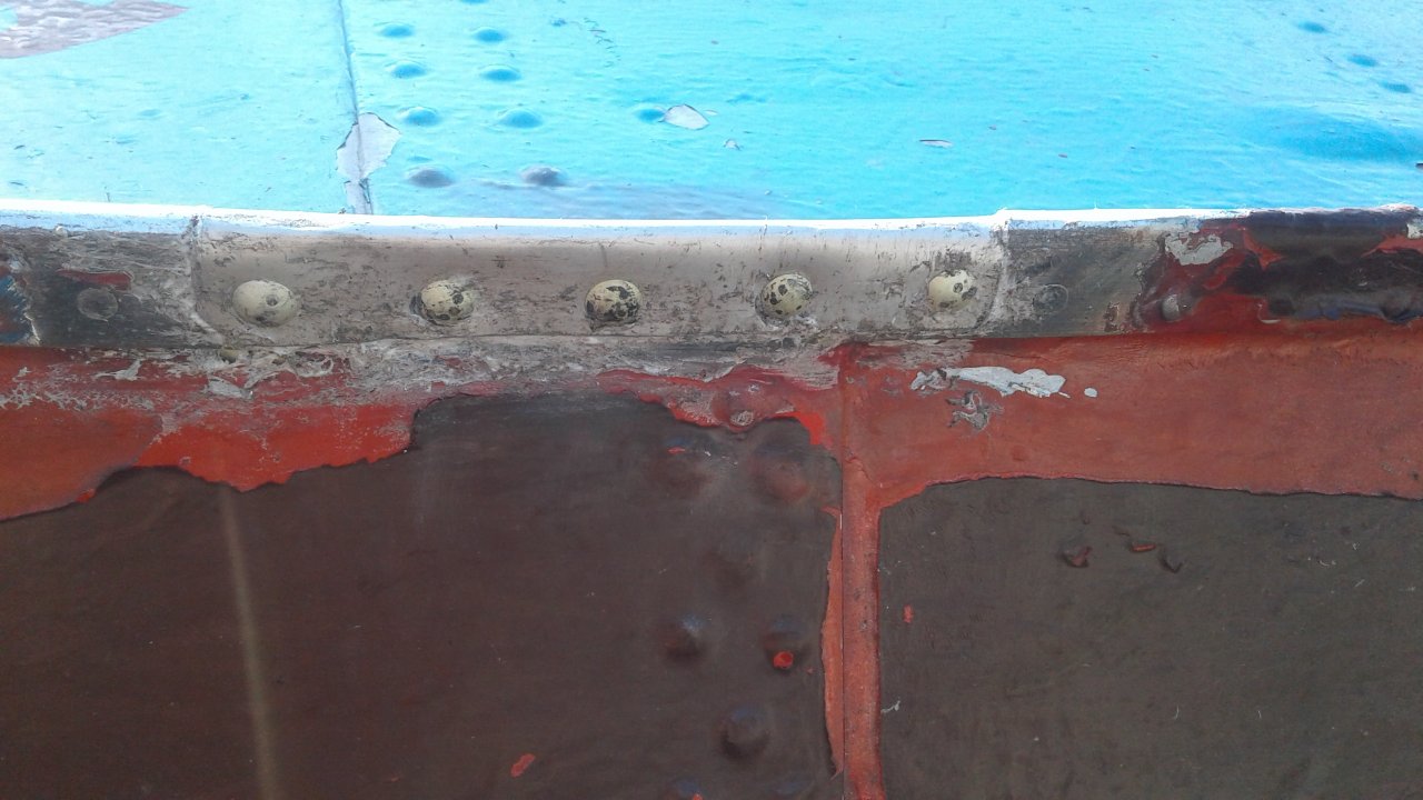

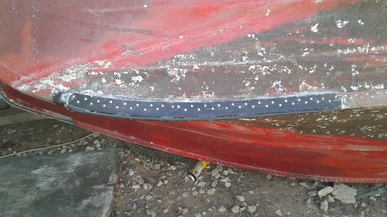

Замена всеми ненавистная чернуха на скуле .
3 159
1 311
Олег, ты уж по чаще давай отмечайся в этой теме. Не всегда же отдыхать.:hahaha::hahaha::hahaha:
Oleg_samara
18.01.2017
2 903
2 490
Саш мутации только после серьезных вбубухиваниях происходят , а пока тишина . Есть в мозгах пару проектиков , но это только после испытания Прогресса 2.
